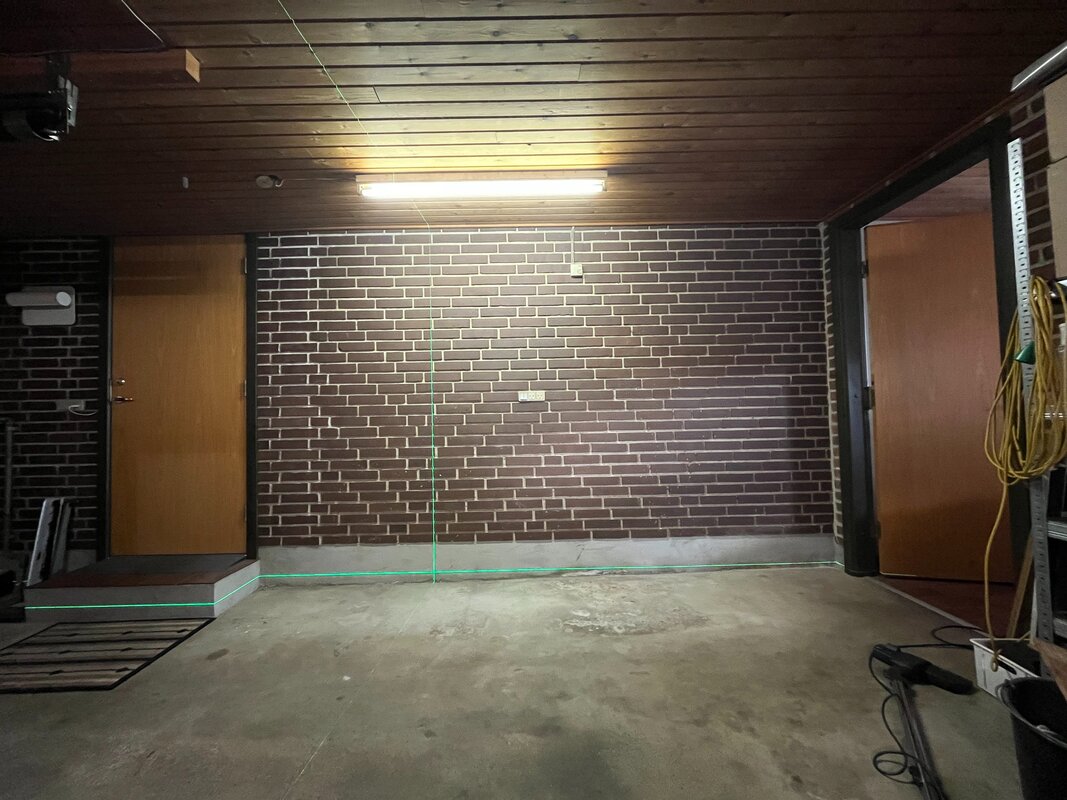

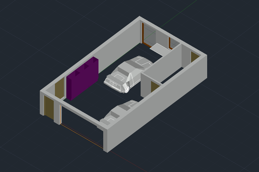

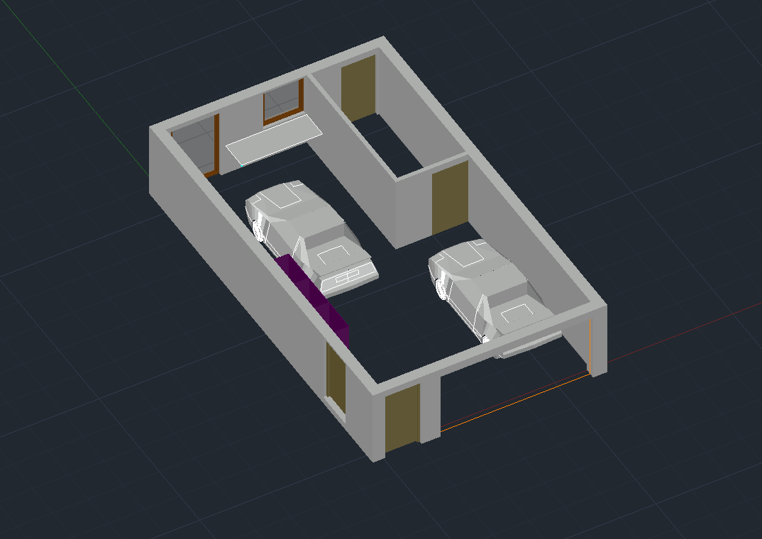

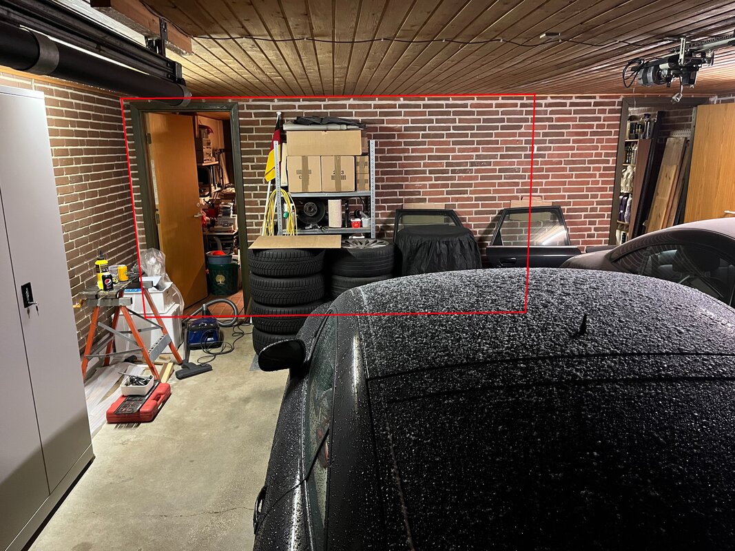

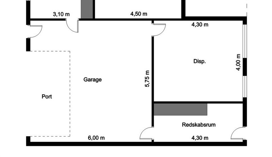

Har fået tegnet lidt på garagen, og er efterhånden kommet frem til, hvordan den skal indrettes.
Plantegning - Garage.jpg (27.04 KiB) Vist 11057 gange
Garage - Ny indretning 1.png (89.37 KiB) Vist 11057 gange
Garage - Ny indretning 2.png (263.23 KiB) Vist 11057 gange
Jeg har været i tvivl om, hvorvidt jeg skulle lade væggen stå, da der også er fordele i at have et rum, der er afskåret fra resten af garagen, men at kunne have 2 biler stående i garagen, hvor der samtidig er plads til at arbejde på mindst den ene, vægter højest. Der er potentielt plads til at arbejde på begge samtidigt, hvilket sandsynligvis bliver aktuelt.

Jeg havde banket den væg ned - Det rum er jo hverken fugl eller fisk, medmindre du smider en bar og en stor lædersofa derind.
Og så havde jeg sat bordpladen langs væggen ind imod huset, istedet for, så der kan køres en bil helt ned i hjørnet, så der kommer godt med lys ind. :-)

Tak for input! Tvivlen opstod bl.a. i, at rummet også kunne huse min samling af gamle radioer og fjernsyn, som pt. optager et rum i huset i stedet, men den udfordring må vi løse, når der engang kommer et barn mere.
Bordpladen er faktisk så lang og bliver monteret så højt, at bilen vil kunne skubbes helt ind i hjørnet med snuden ind under pladen. Jeg vil helst have bordpladen foran bilen af hensyn til, når jeg fx skal skille noget ad i motorrummet, således der er aflæggerplads så tæt på som muligt.
Samtidig vil jeg gerne have siderne fri, så jeg kan komme ordentligt rundt om bilen og evt. have den stående på bukke i dét område, så jeg stadig kan komme ind og ud af garagen med den anden. Der bliver muligvis hængt værktøjstavler op i forlængelse af skabene. På den modstående væg vil jeg gerne have et fjernsyn og højttalere. :D

Mange tak; det vil jeg huske, hvis jeg er på de kanter. Har også fulgt med i din tråd - det er blevet rigtig godt :)
Garagen ligger helt ud til skel, og jeg gerne vil beholde døren, så jeg ikke skal åbne porten for at komme ud.

Døren er også fin👍 fik lige vent tegning,så rummet var ved siden af porten. Har da tænkt langt i mine løsninger, men har stadig misset noget alligevel, men er det ikke også 3 gang man bygger det kommer til og spille 200%

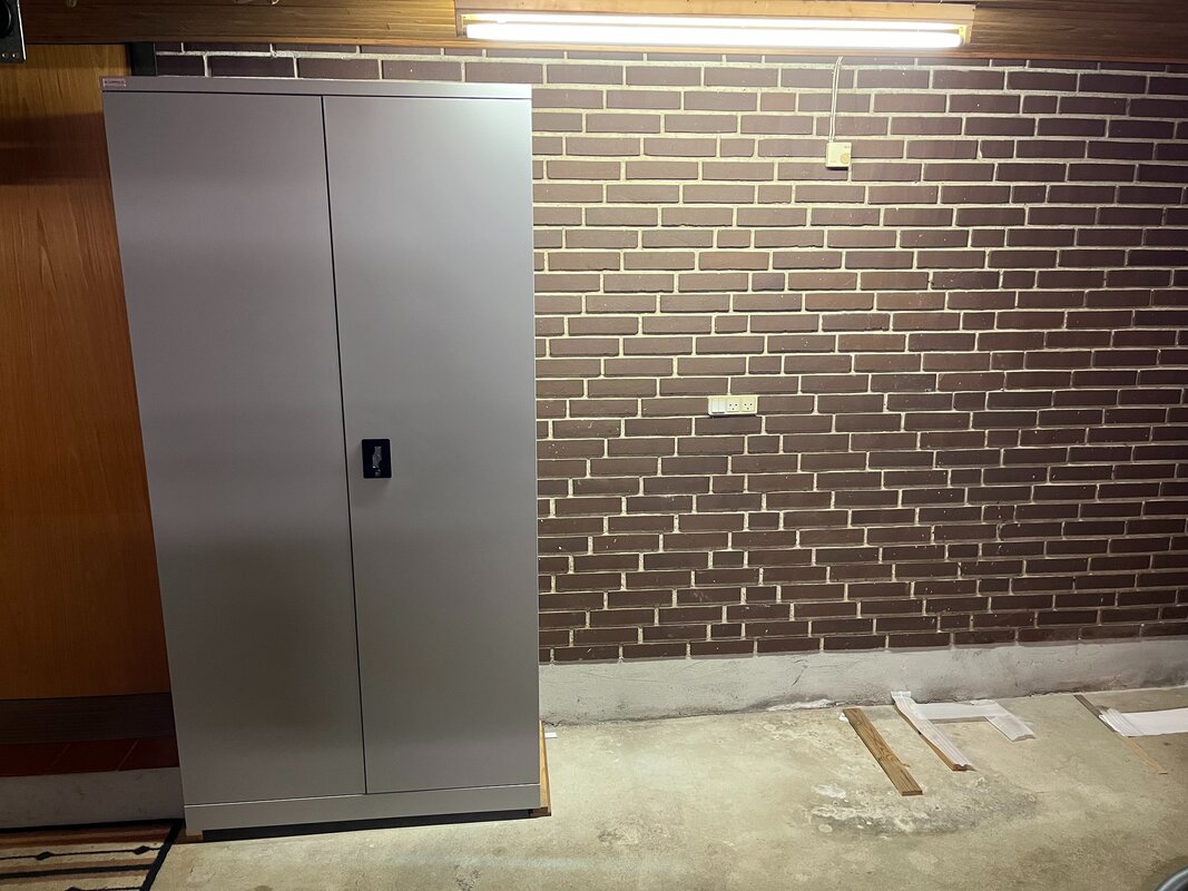

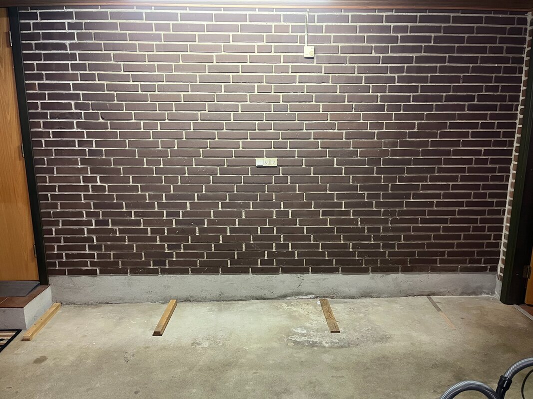

Så blev første skab sat op. Der er en del fald på gulvet, så det krævede lige lidt opklodsning.
Det skal blive godt at få lukket op. :)
Når der engang er lagt nyt tag på garagen, får den en større tur indvendigt. Lofterne bliver skiftet, væggene pudset op og så skal gulvet jævnes lidt ud og males. Synes stenene på den oprindelige facade er ret flotte, så vil egentligt helst lade dén væg stå i rå sten, men nu er den alligevel skjult bag skabene... I det tilstødende rum er væggen desværre allerede pudset op. Garagen er en tilbygning og desværre ikke bygget i samme sten.
Håber ikke opdateringer om garagen er for kedelige. Rammerne skal lige være på plads inden, jeg kan komme videre med bilerne. :)

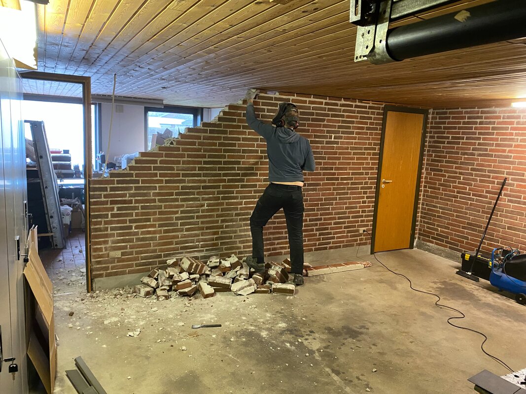

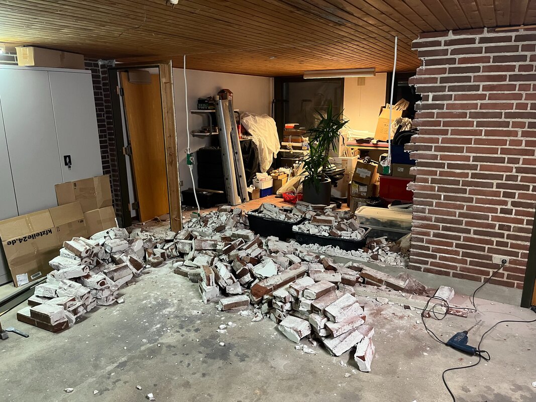

Så er der hul igennem!

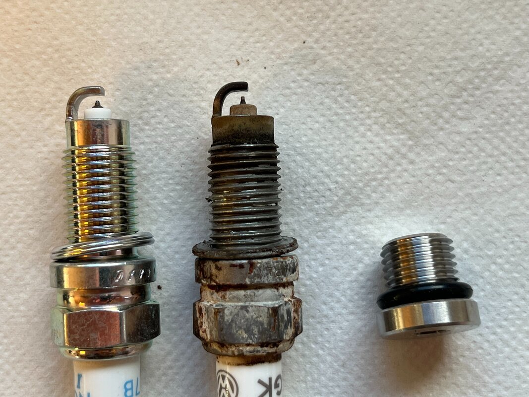

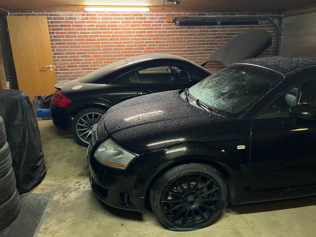

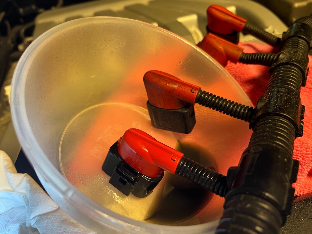

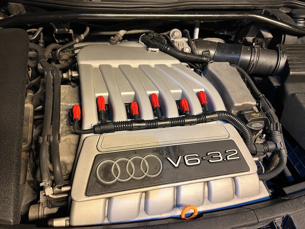

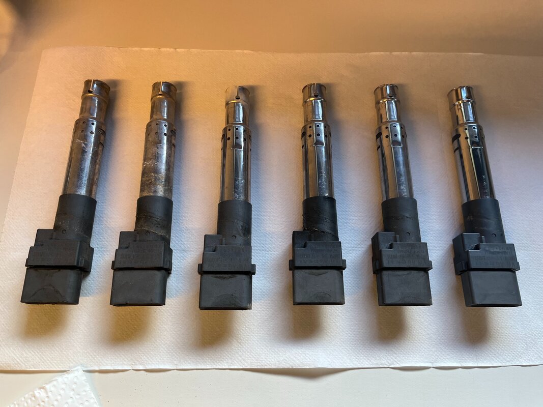

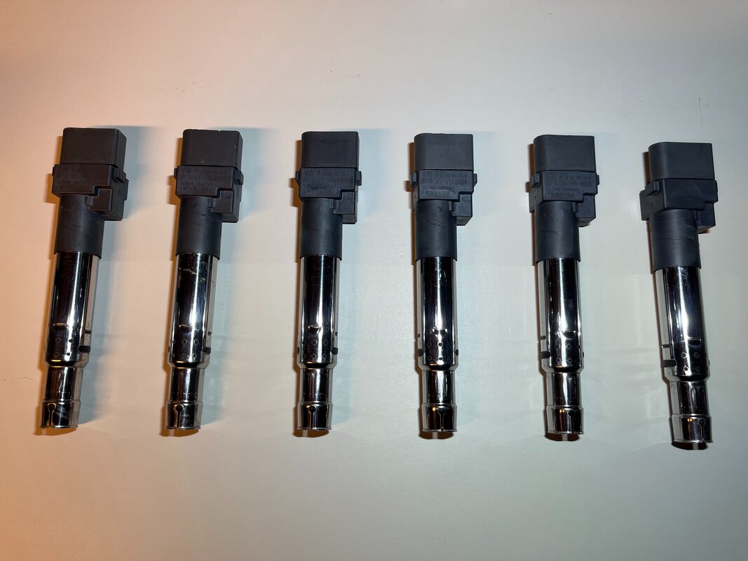

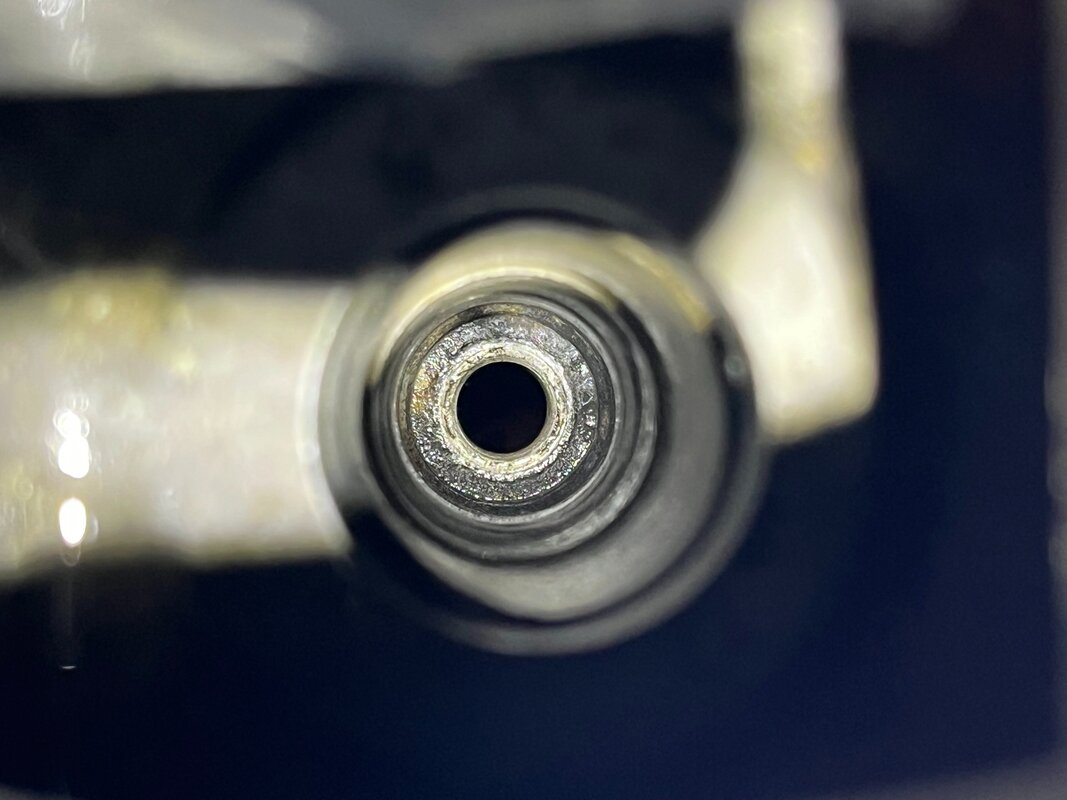

Endelig et par fremskridt igen. Den sidste uges tid er gået med at rydde op og gøre rent for puds og cementstøv... :roll:

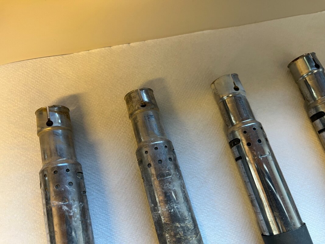

I lørdags kunne jeg endelig få en bil kørt så langt ind, at jeg kunne stå og arbejde ved det nye arbejdsbord, der provisorisk står på bukke. Brugte det meste af dagen på at skifte tændrør. Det mest tidskrævende var at gøre rent nede i hullerne, så der ikke kom skidt ned i maskineriet.

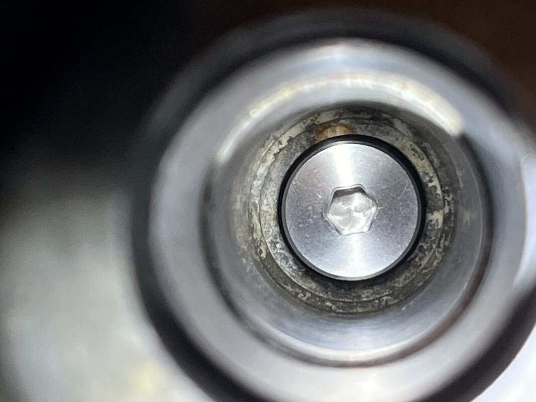

Gummipakningen rundt om spolerne er ikke tæt længere, så der var både sand og oxidering i flere af hullerne. Indsugningsmanifolden og ventildækslet skal af for at skifte pakningen, så det må vente lidt endnu.
Tændspolerne og stikkene fik en vask, hvorefter tændspolerne fik en polering.
Tændrørene så egentlig ikke så slemme ud, og så vidt jeg husker, er de heller ikke så gamle, men der røg nye i.
Proppen ved siden af blev brugt til at lukke hullerne med, så jeg kunne komme længere ned med et stykke fint Scotch-Brite, der var viklet rundt om en skruetrækker og fastgjort med en kabelbinder.
Samlet igen og klar til at blive startet op for første gang i knap 2 måneder.

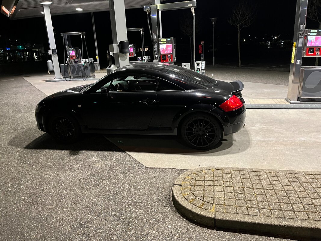

Årets første tur gik selvfølgelig forbi tanken efter lidt Oktan 100. ;)

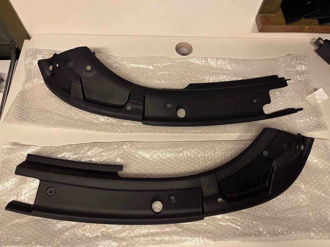

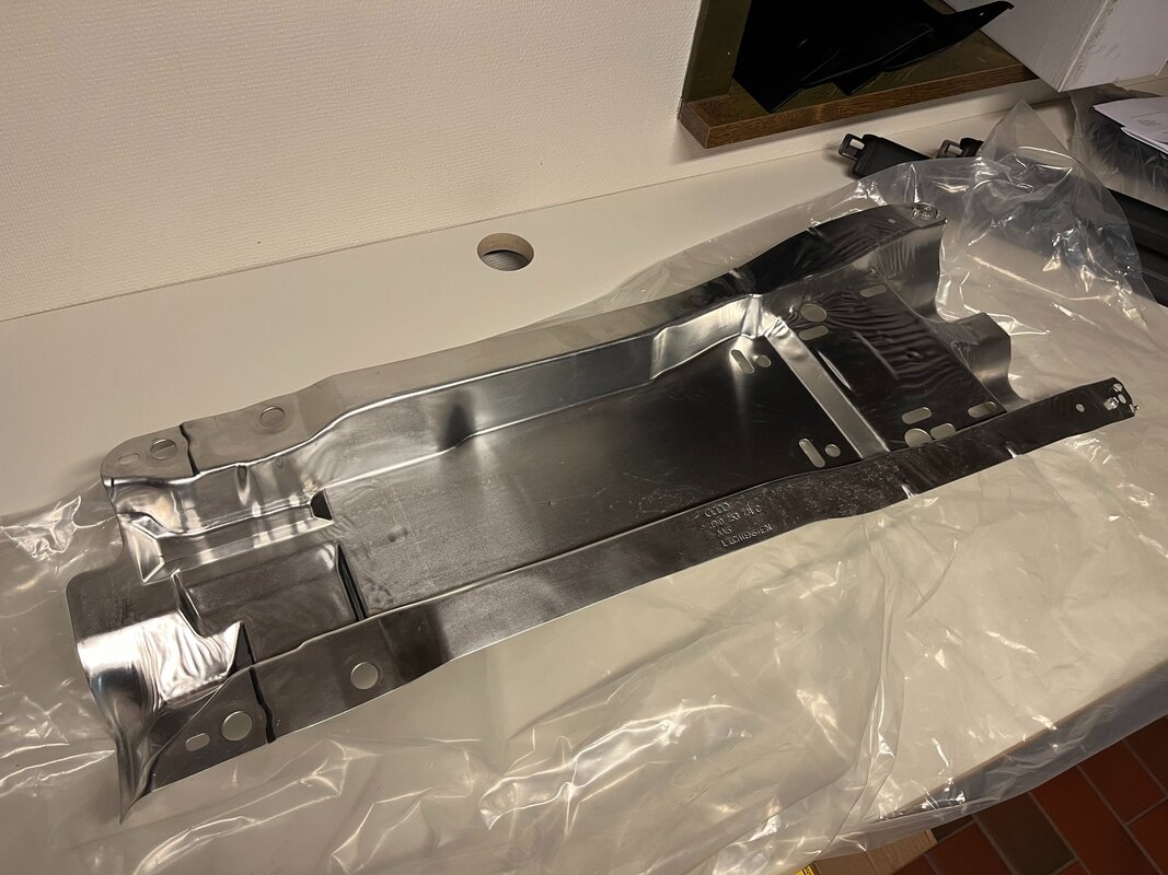

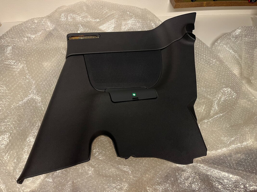

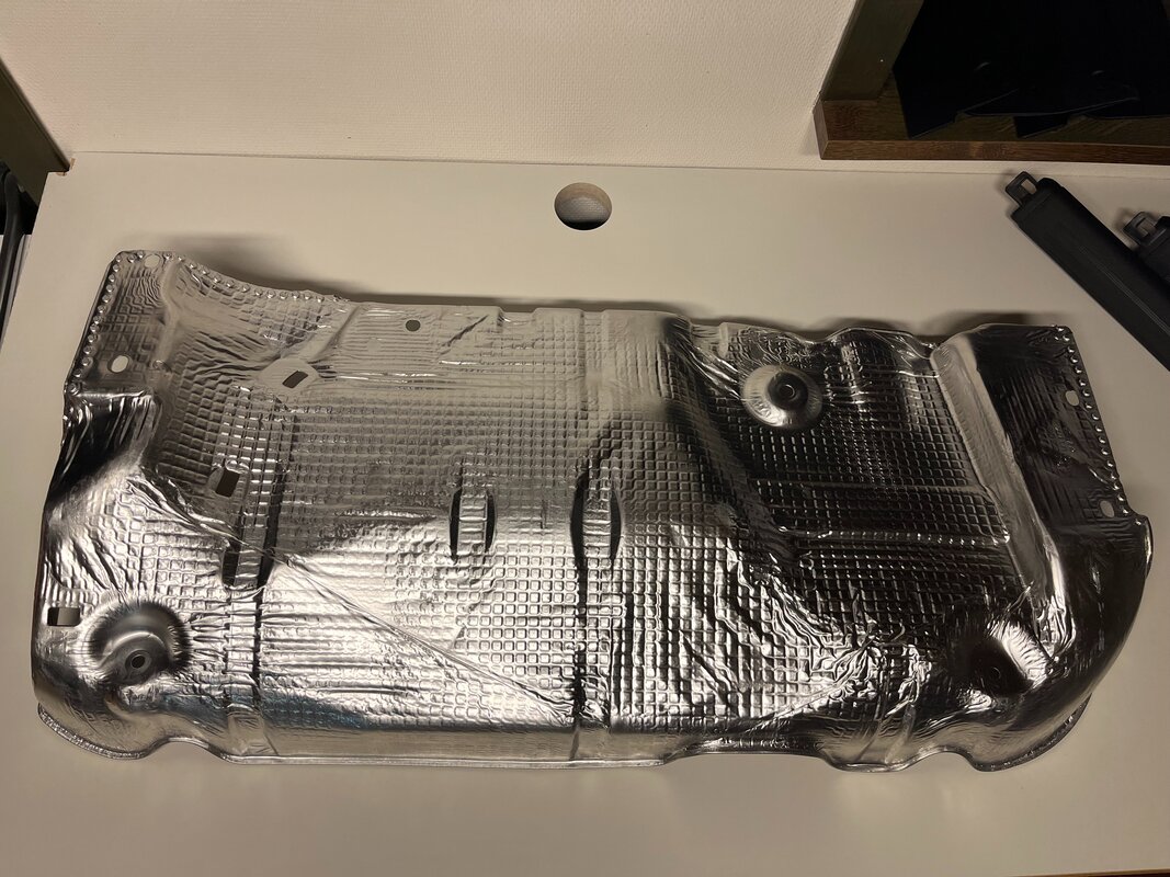

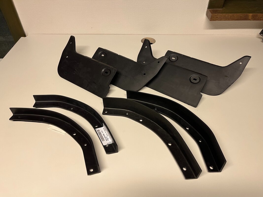

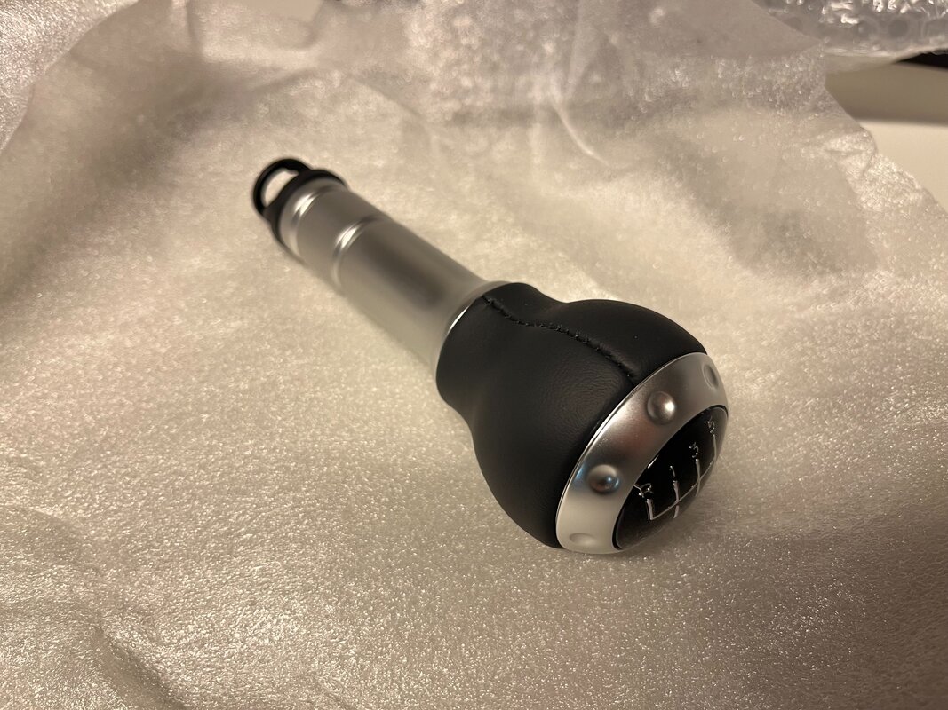

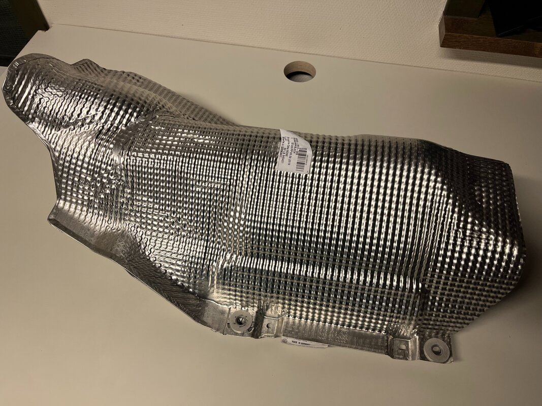

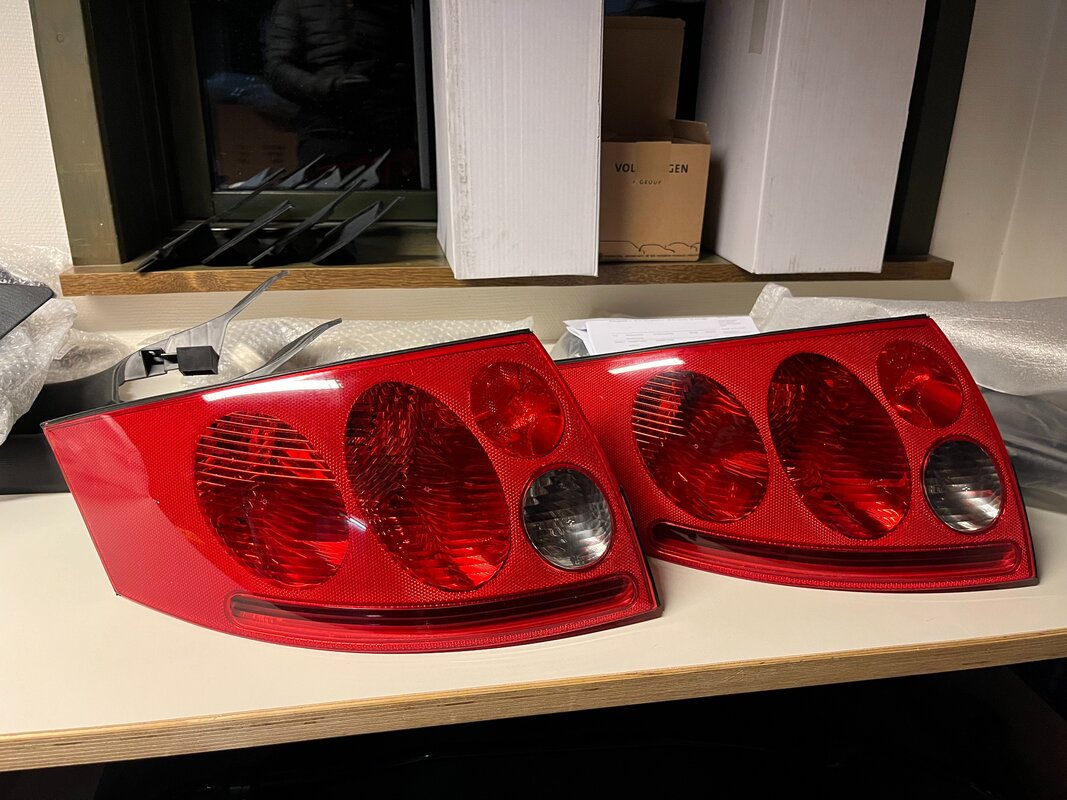

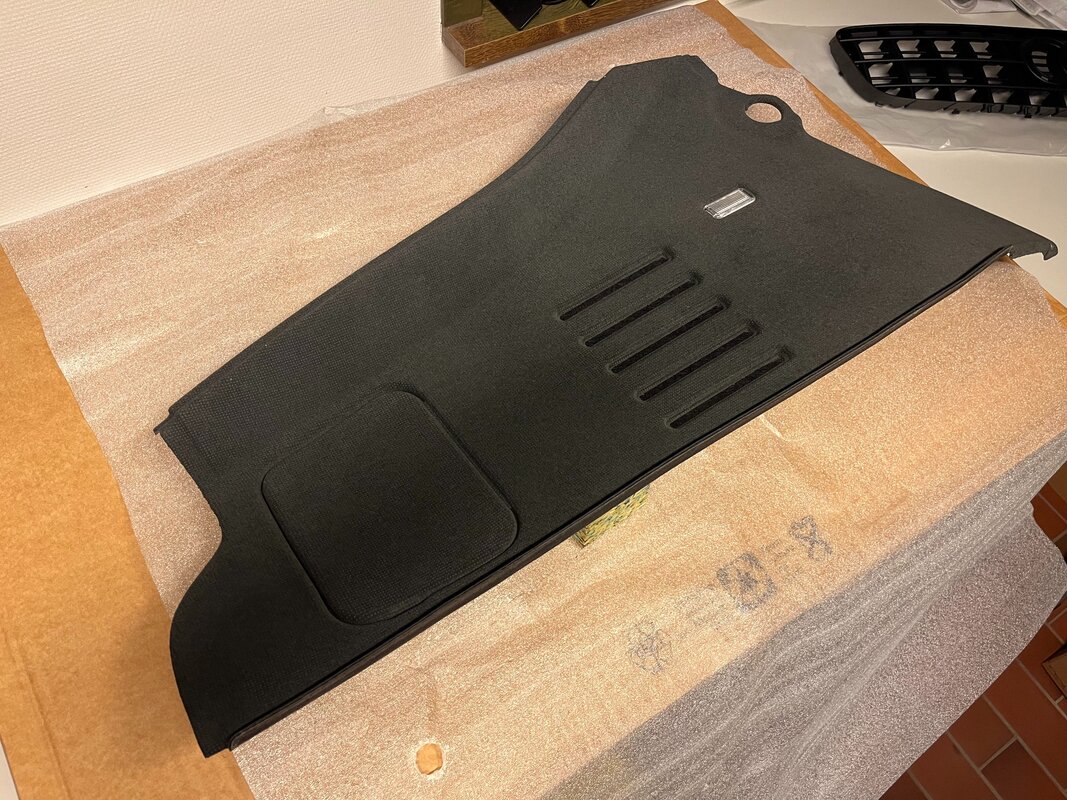

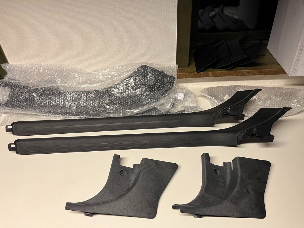

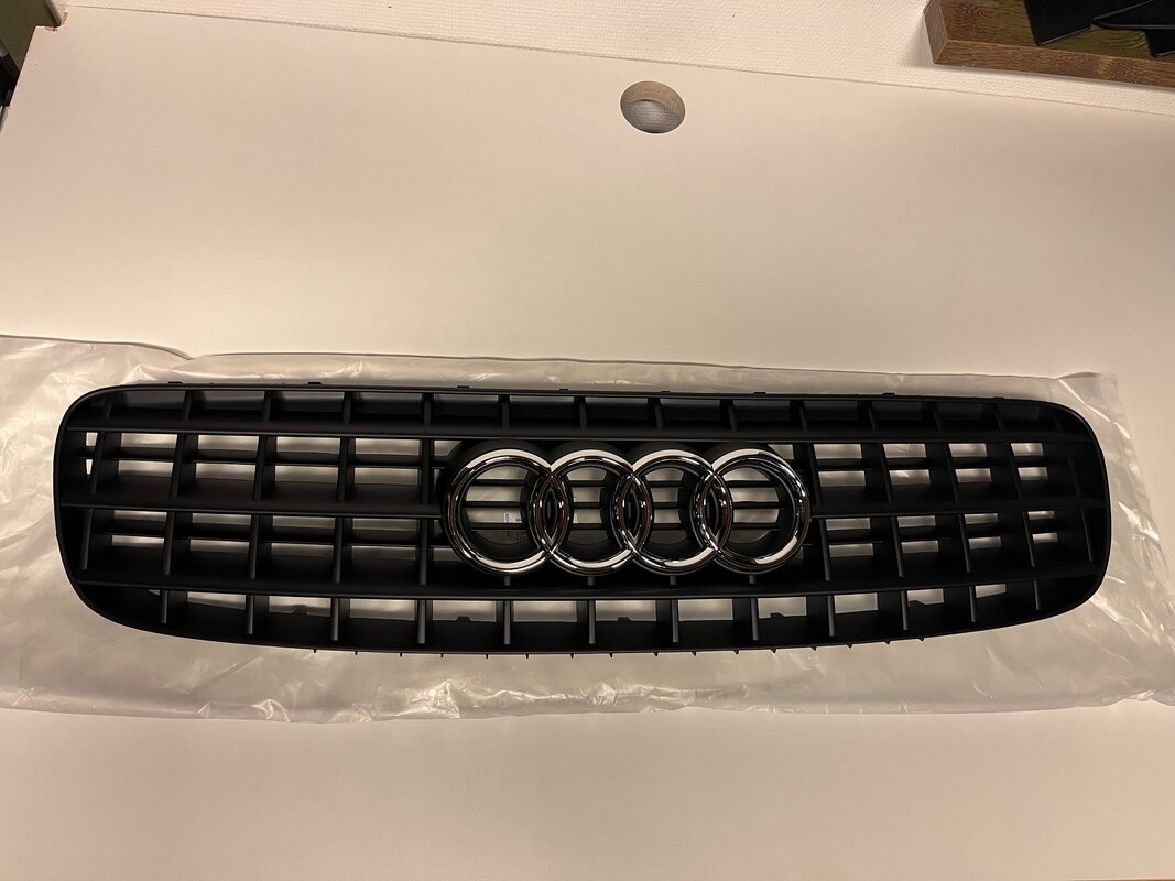

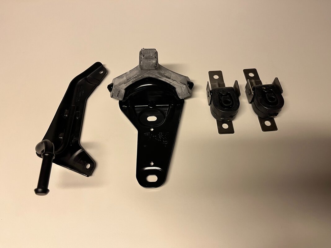

Og så blev der også plads til at pakke nye stumper ud!
Nogle af stumperne var de sidste, der var på lager. Flere af dem kunne jeg kun få til den ene side, så jeg ærgrer mig noget over, at jeg ikke bestilte for længe siden. Måske er jeg heldig, at der engang bliver produceret nye oplag af det, der er udgået.
Dén månedsløn fik hurtigt ben at gå på, og jeg kunne nemt have brændt én mere af... :lol:
Der var også diverse små plastikdele, men der er vist billeder nok for nu. :)

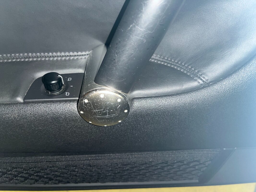

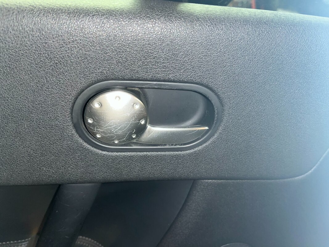

Er det fordi den er "smadret", eller skal den bare helst se helt ny og ubrugt ud?
TheBlueStingray
Indlæg: 46
Tilmeldt: 17. feb 2019, 18:37
Has thanked: 99 times
Been thanked: 80 times
Re: Audi TT 225 - min første bil
Indlæg af TheBlueStingray » 20. feb 2024, 20:24
Dejligt at der er nogen, der har lyst til at følge med i projekterne. :)
Jeg vil nok ikke beskrive dem som smadrede, men de er langt fra blevet passet så godt på af tidligere ejere, som de bliver mig af nu. De har brugt dem som hverdagsbiler og transporteret lidt af hvert, hvilket bl.a. ses på b-stolperne og bagagerumsbundene, der jo er ret udsatte. Desværre har jeg kun én ny bund liggende, og de fås ikke længere.
Den nyeste af dem er noget pænere i kabinen end den anden, da Audi ser ud til at have forbedret gummibelægningen på plastikdelene, så den ikke går i opløsning. Aluminiumsdelene ser lidt triste ud efter mange møder med tidligere ejeres diamantringe. Det skæmmer ret meget, når der er så mange ridser og hakker, så selvom det er nogle af de dyre stumper, lander de nok også i indkøbskurven, når der er lidt mønter i sparegrisen igen.
Så ja, formålet er at få dem til at fremstå så pæne som muligt, da jeg regner med at beholde dem. Lige så vel som jeg nyder at køre i dem, nyder jeg også at gå og kigge på og istandsætte dem. Det ligger dog også hele tiden og spøger i baghovedet, at det ikke skal blive til pyntegenstande, som jeg er bange for at køre i...
