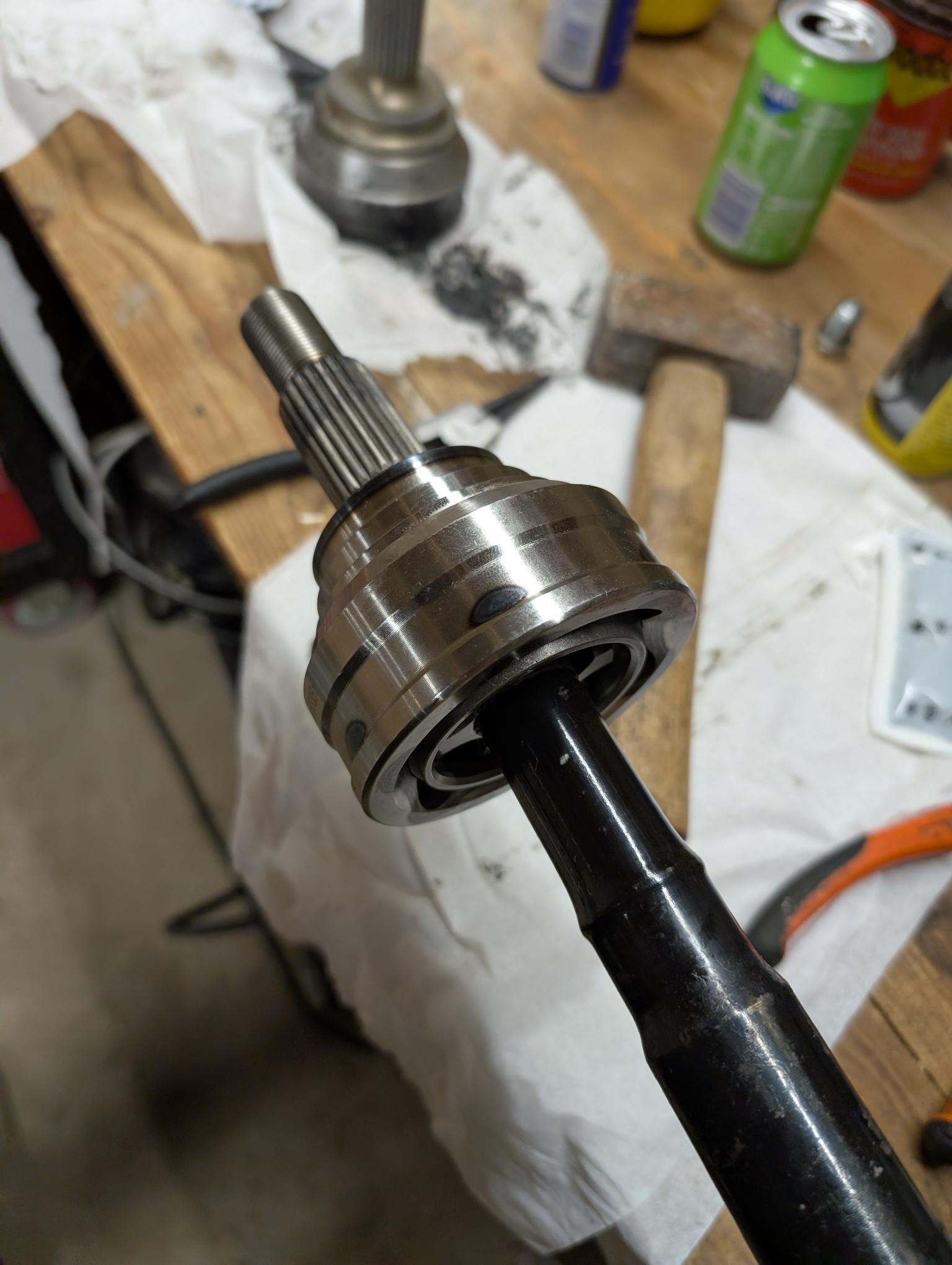

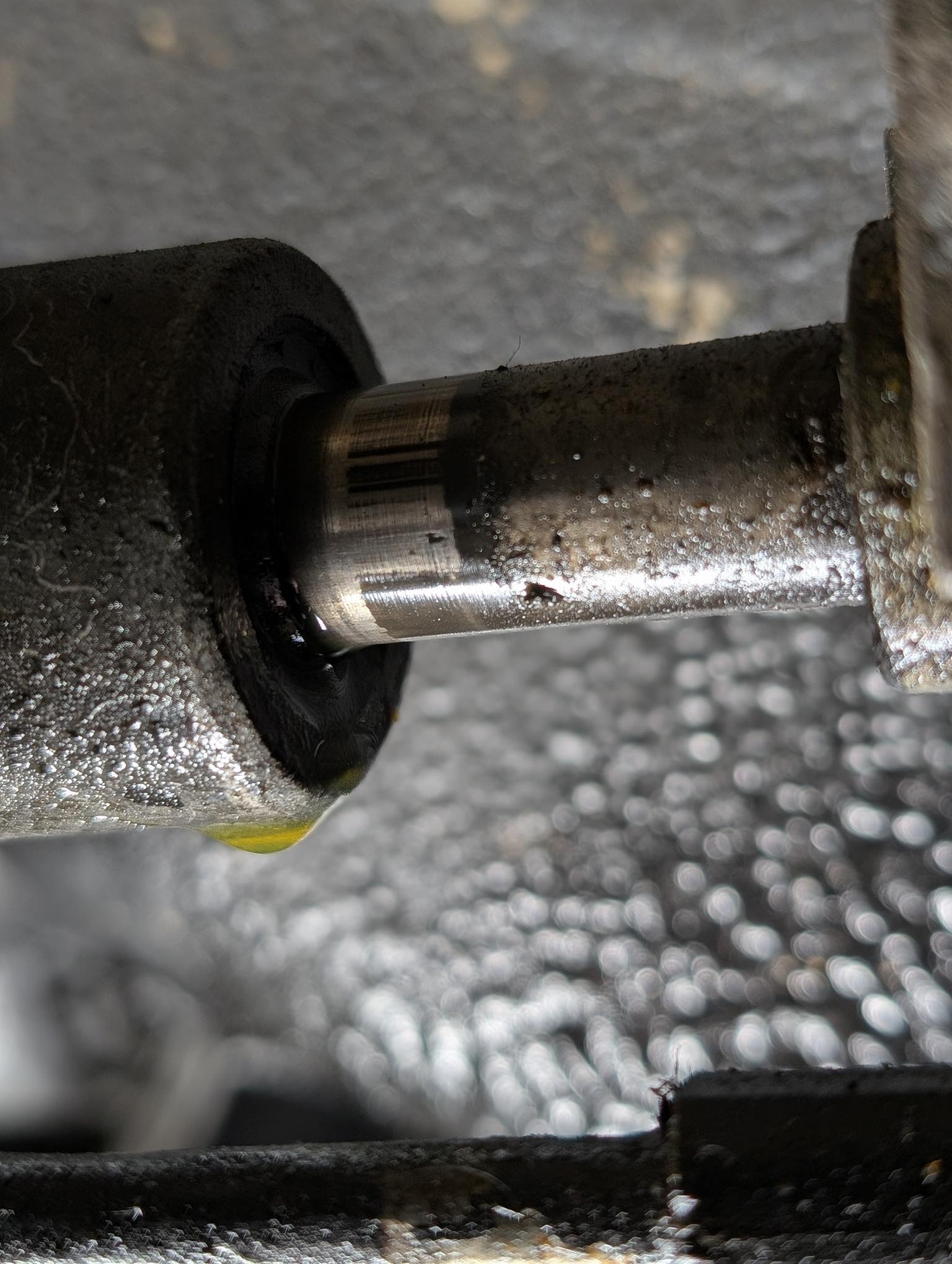

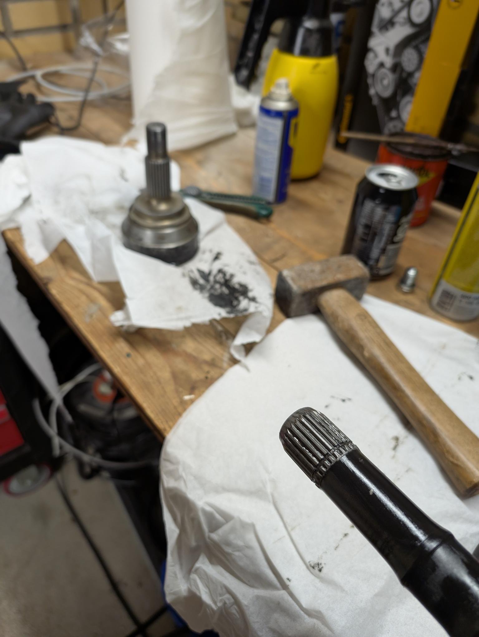

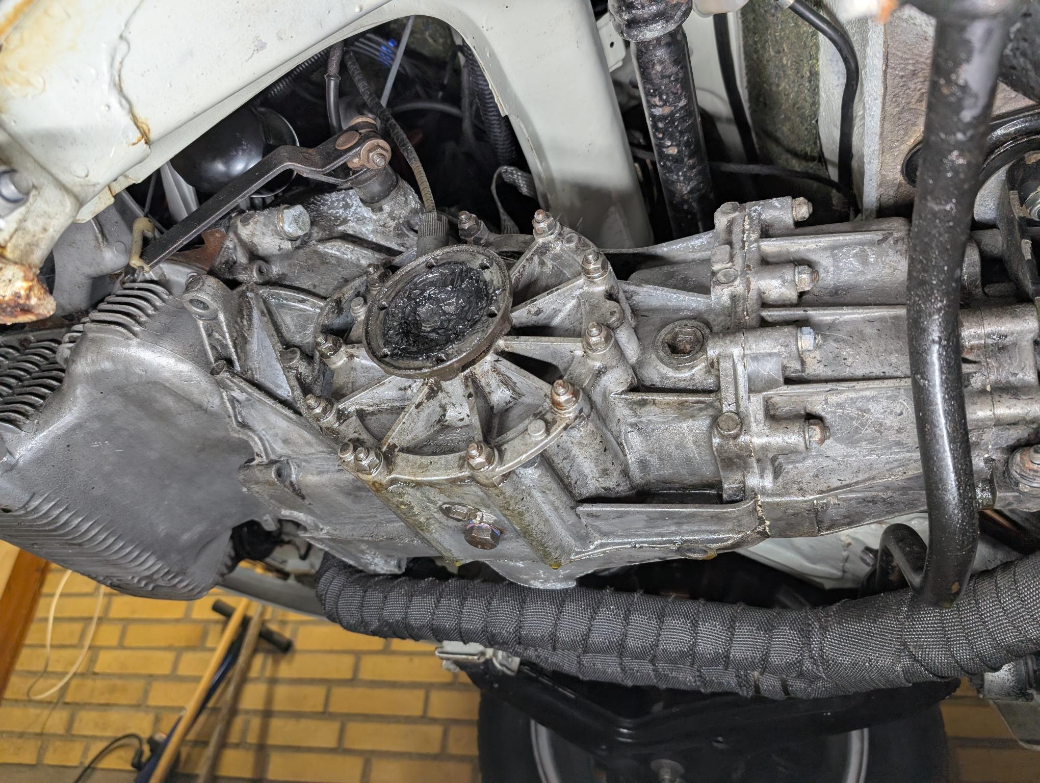

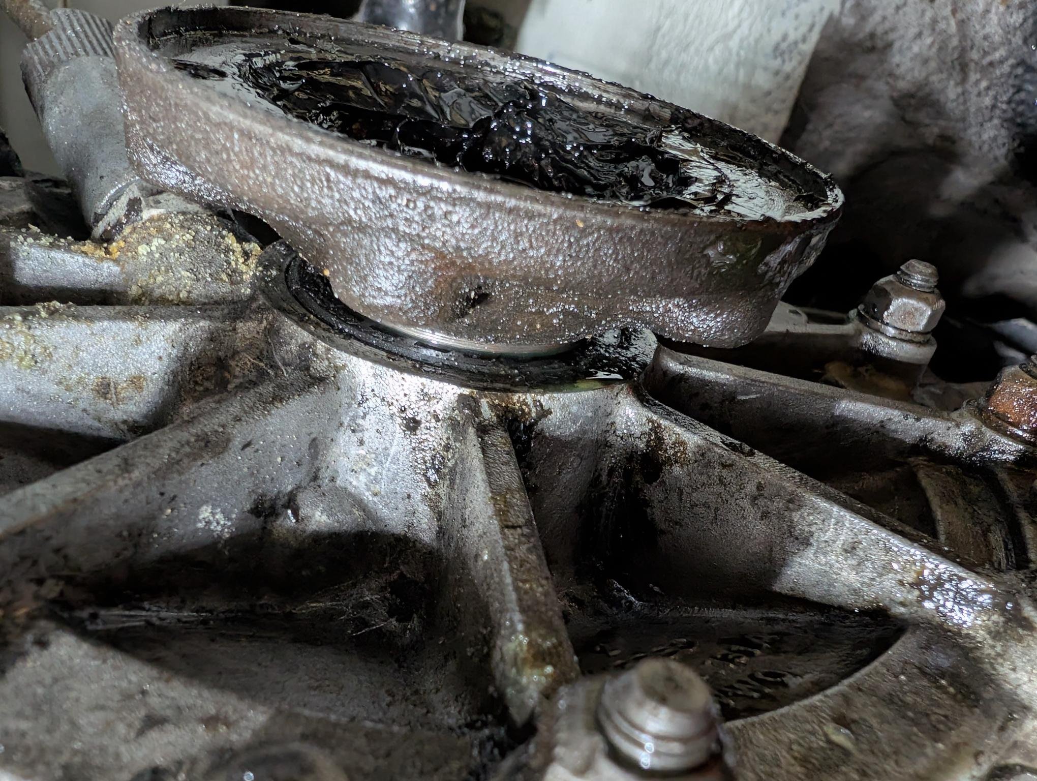

Fik skilt det lidt af i dag, og det er da ihvertfald ret tydeligt hvor det kommer fra. Trækaksel og gearvælger.

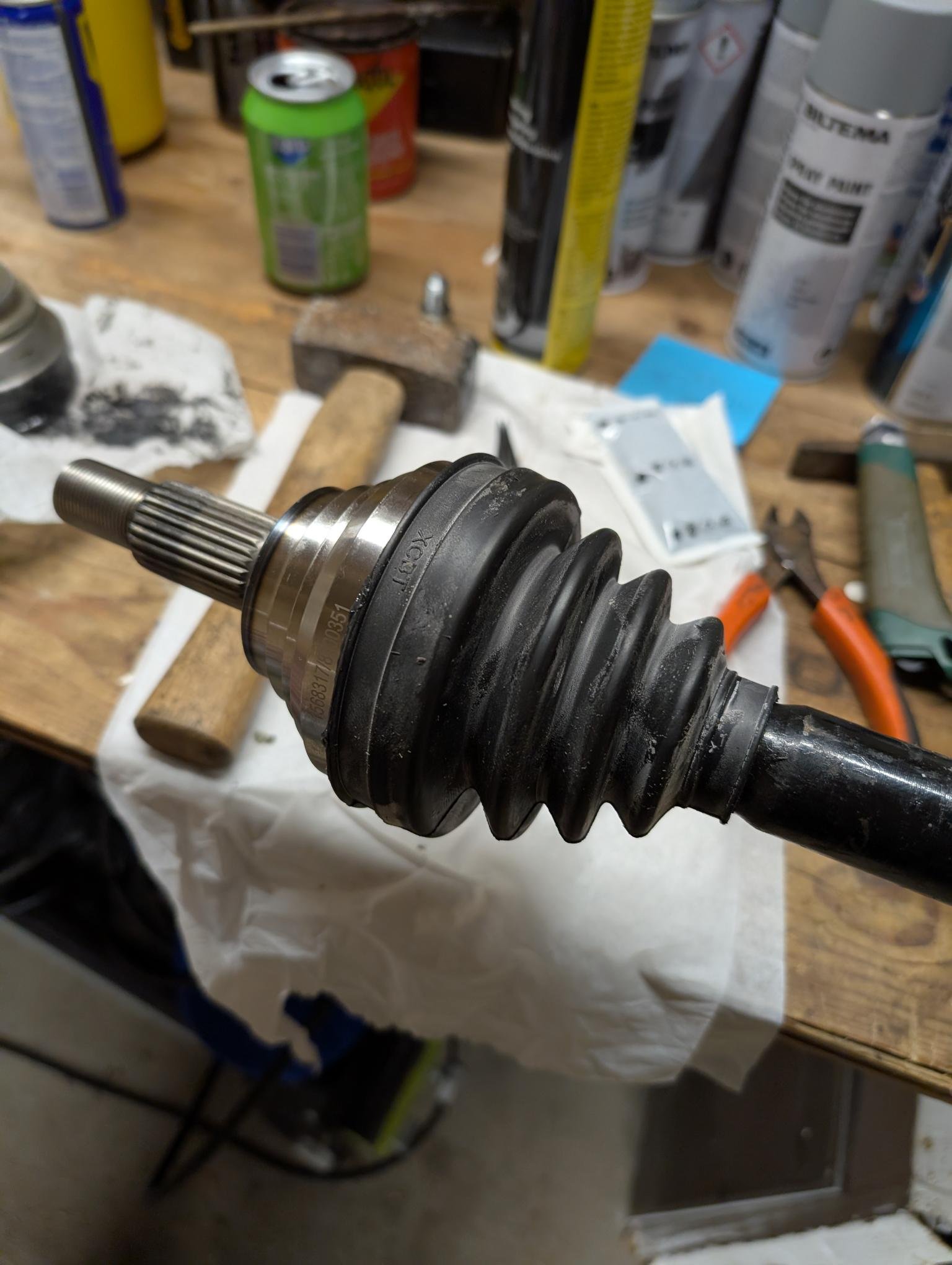

Venste trækaksel har været utæt, fordi manchetten har været været monteret ordentligt, så den fik lige et nyt led. Ikke at den anden umiddelbart fejlede noget og så egentlig også ret ny ud, men nu var det skilt ad.
Ja og så glemte retard-john her jo at sætte manchetten på først...... :roll:
Så af igen, oooog prøve én gang mere! Bum (Og ja, jeg huskede spændebåndende :lol: )
"Problemet" ligger lidt i, at min garage ikke er stor nok, til at jeg kan holde bilen, så jeg kan komme til på begge sider. Så det er nærmst en umulig opgave at få den på bukke i begge sider og slet ikke at kunne komme til begge sider på én gang. Så det er lidt et issue, skulle man have gearkassen ned...
