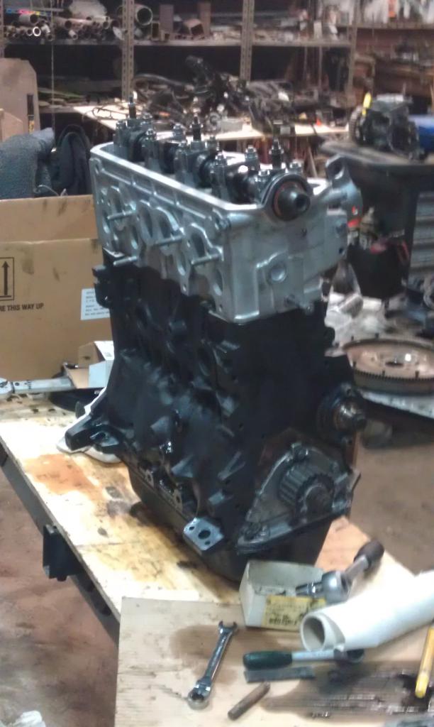

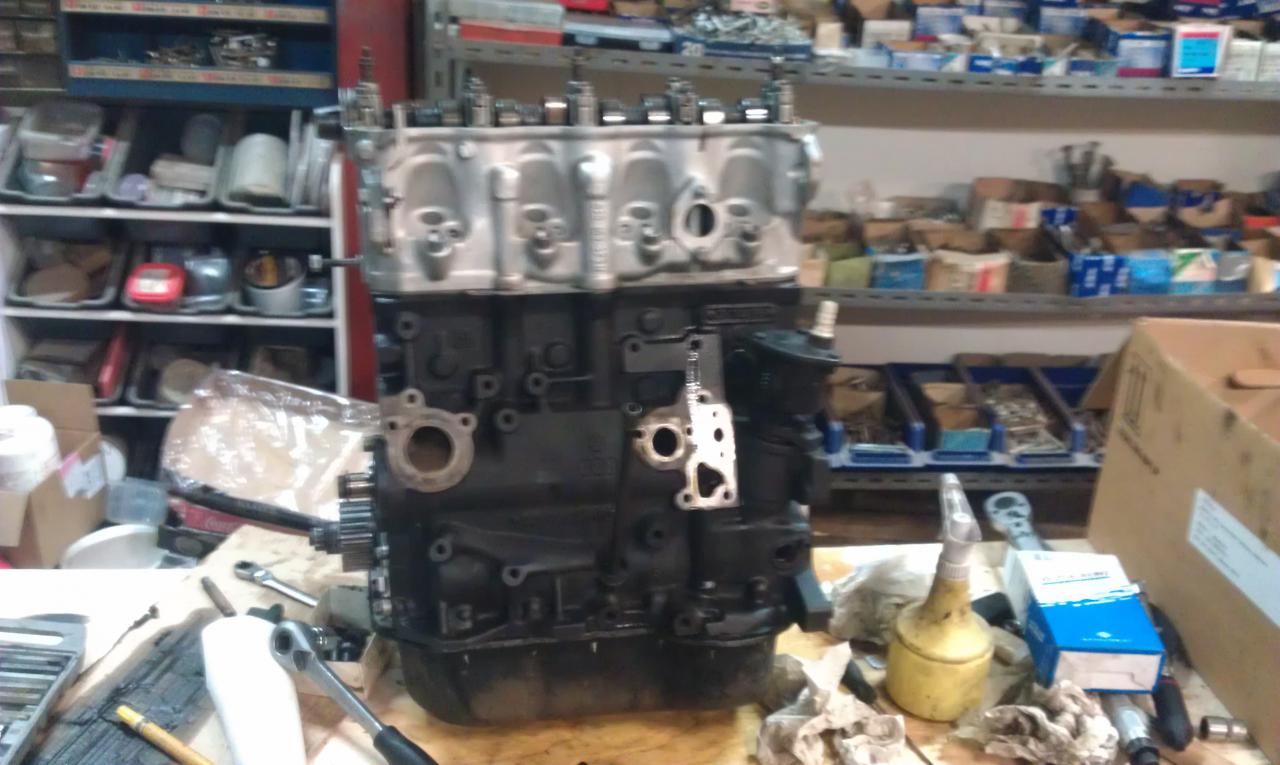

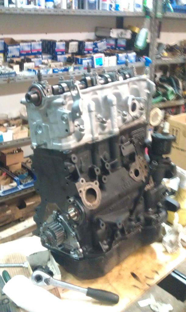

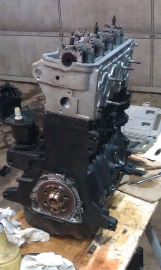

hej jeg står og er i gang med og tune en 1z motor .. og der var nogle der spurgte om lidt billeder af motoren
og hvis i har nogle gode ideer til hvordan mit projekt kan laves stærkere
Følgende ting der er bleven lavet ved motoren

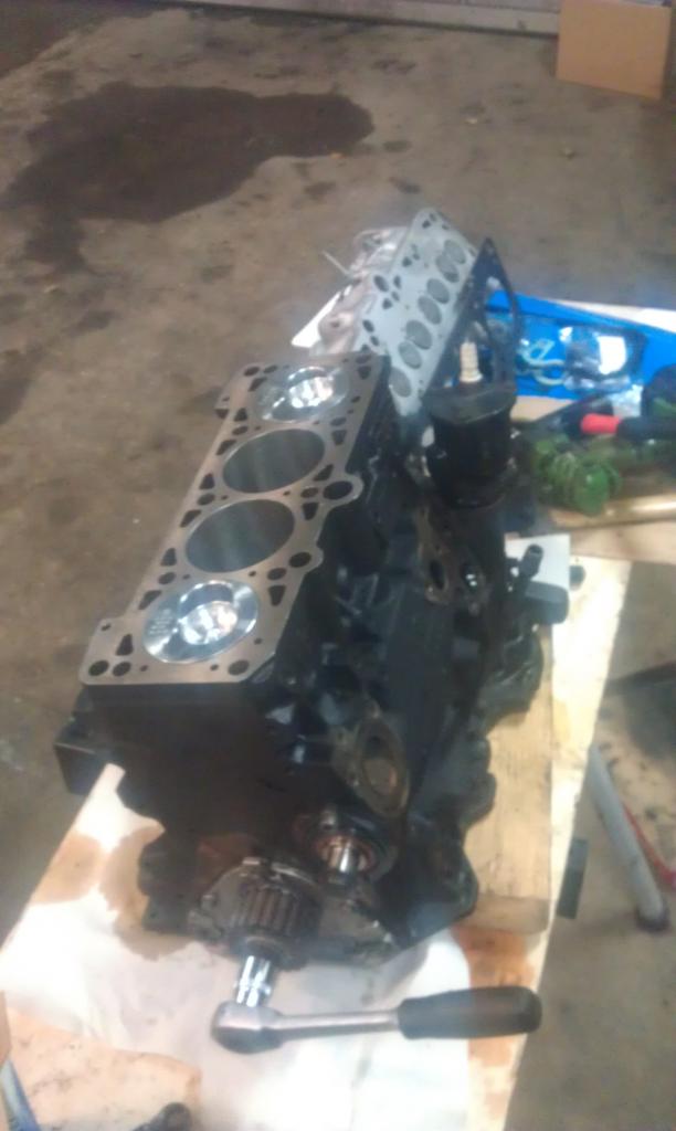

Boret op . så transporter stempler passer i .. hvor der er bleven fræst ud til undersmøring

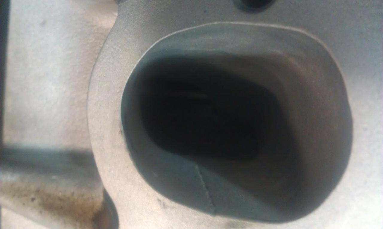

portet topstykke.

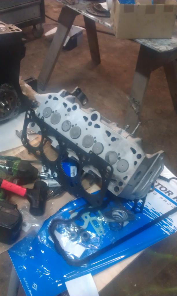

skærings ringe mellem blokken og topstykket.
afball. krumtappe
130hk indsugning fra en passat ( Da tilslutningen sidder modsatte vej )
har også en indsugning fra en volvo hvor der bare skal skæres 2 cylinder af .. så den passer
16bits motorstyring
Nye pakninger over ALT
Ting jeg regner med og skal ha lavet
Spc. lavet uds.manifold
Andre dysse spidser (ritter)
pumpe (en golf 4 1,9tdi aut.)
Trykpumpe i tanken
Muligvis anden knast
hvordan syndes i det lyder Drenge
motoren er lagt i har bare ikke fået taget nogle billeder af det i nu
