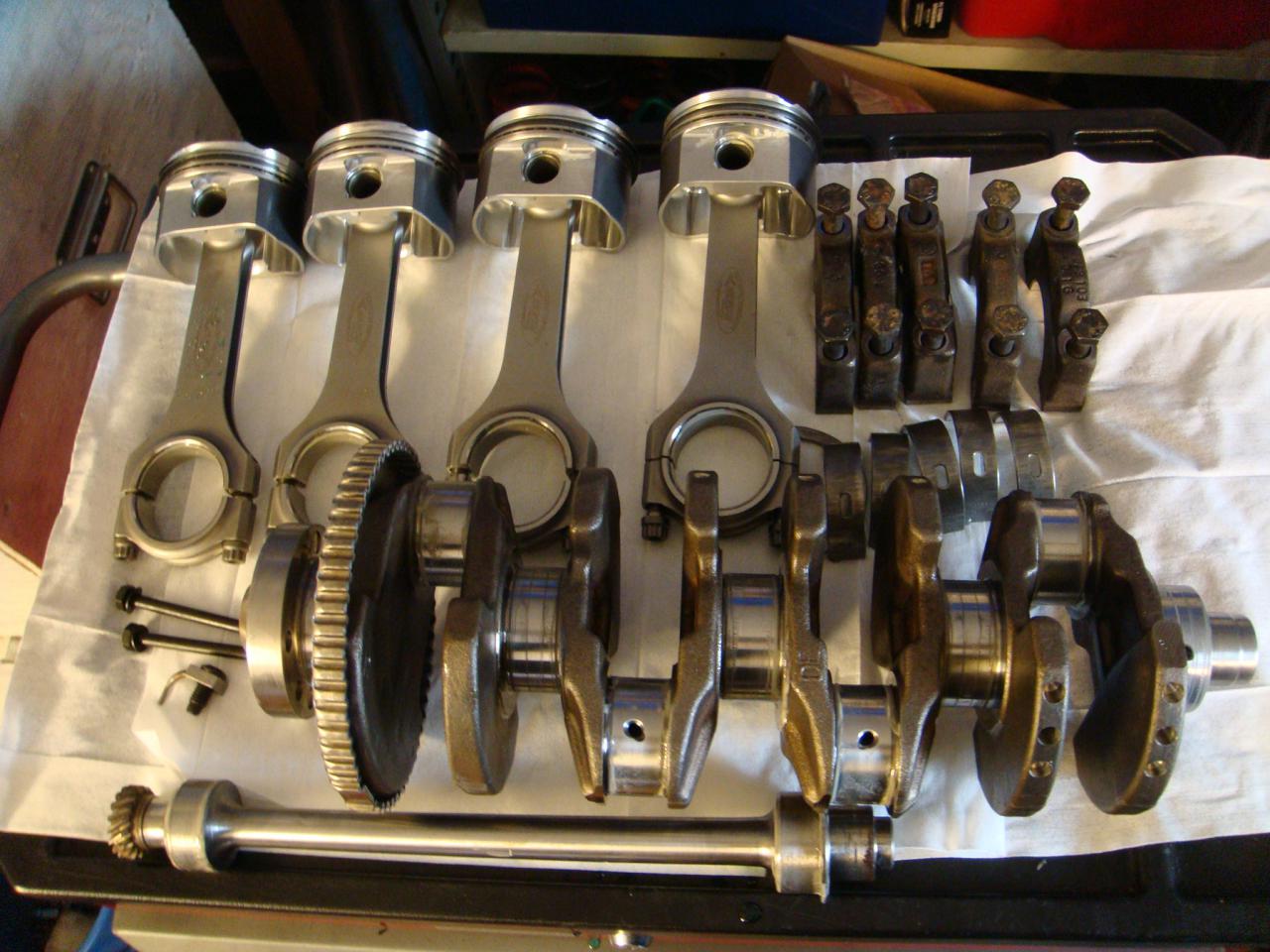

Hvis du mangler et sæt stål plejstænger til den nye motor, har jeg et sæt nye h-profil arrow med arp 2000 bolte til 2.0 ABF..
Send mig en pb. Hvis det skulle havde intresse, så kan vi nok finde en go pris. Mvh. Claus

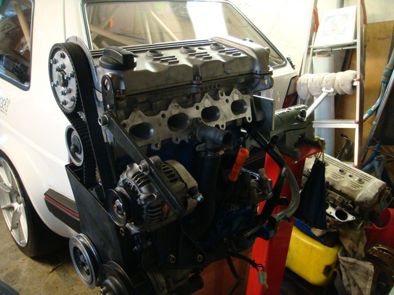

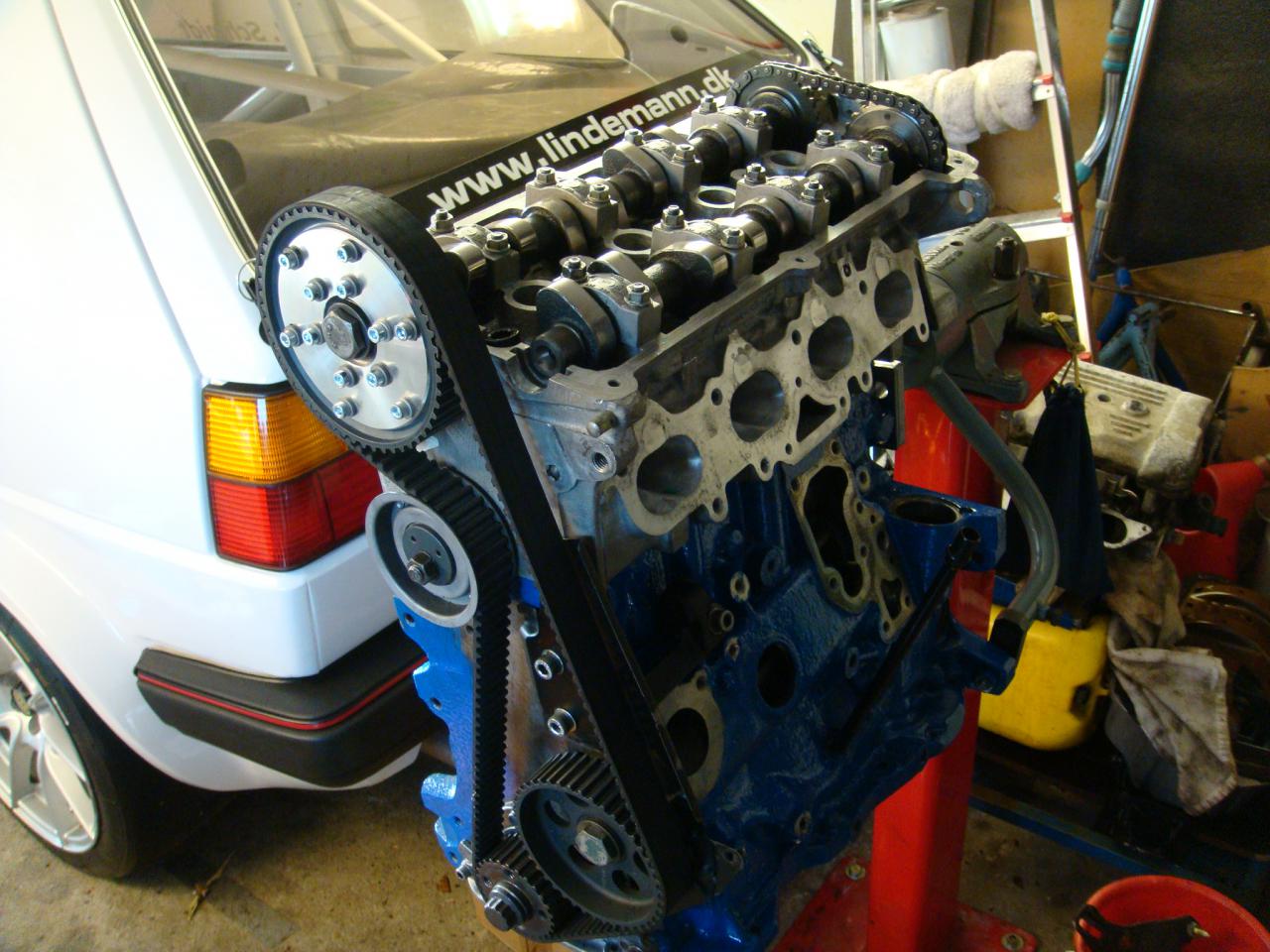

Så skete der lidt igen.
Motoren er næsten samlet.
den kom op på 13,28 til 1 i kompression.
Glæder mig til den skal startes.

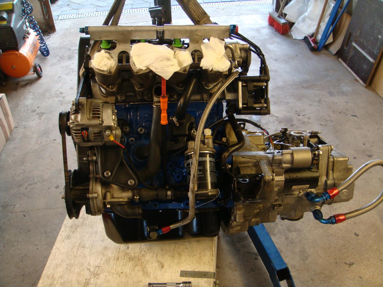

Indlæg af morten schmidt » 29. jul 2012, 17:49

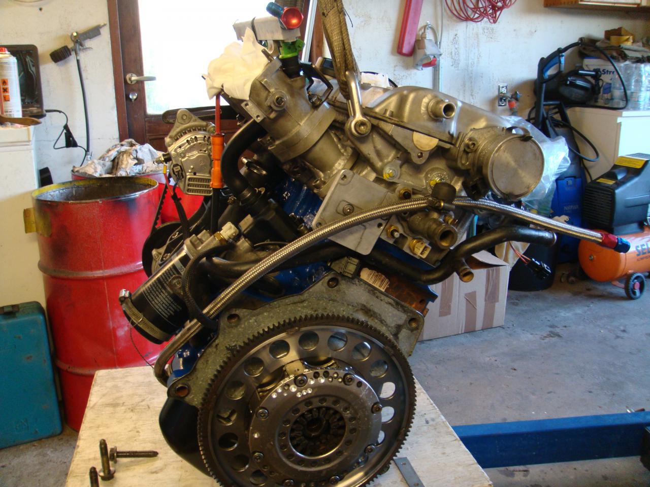

Så blev motoren færdig samlet og lagt i.
Efter ca. 80km. tilkørsel med tilkørings olie blev der skiftet olie så den er klar til rullefelt.

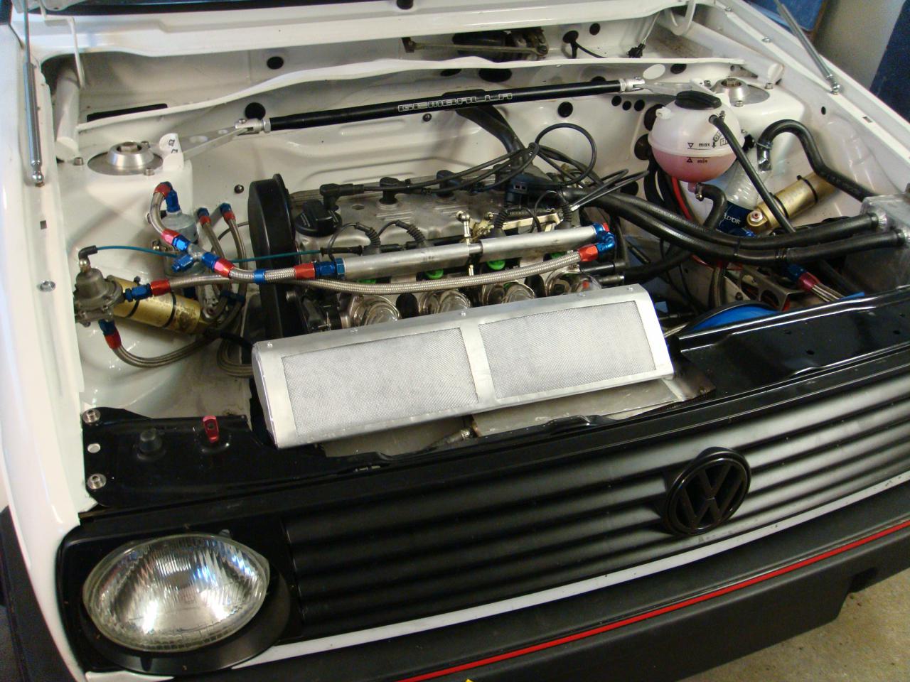

Da resultatet sidste gang den var på rullefelt var meget skuffende skulle der prøves noget nyt så luftfilter kassen blev skåret op inden afgang til Fartstrup i nordjylland.
Da vi kørte de første par ture på rullerne kunne vi hurtigt se det var meget bedre.
Sidst var målingen 215 hk denne gang 249hk.
Så der var en noget bedre stemning i bilen på turen hjem.
Så var det bare at "udvikle" et luftfilter så er bilen klar til Padborg.

Hej Morten
Fedt projekt. Kan se det ikke ligner det normale benzin system. Hvad er det du har monteret?
Jimmi K
VW Golf 2 GTI 16V
morten schmidt
Indlæg: 63
Tilmeldt: 8. mar 2009, 14:20
Geografisk sted: Faxe
Re: Namos Racing Golf II GTI 16V.
Indlæg af morten schmidt » 1. aug 2012, 15:57

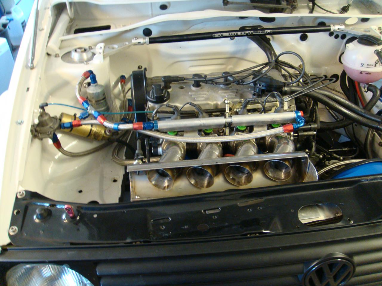

Det er spjældhuse med hjemmelavet manifold og tragte.
Og Fartstrup motorstyring.
