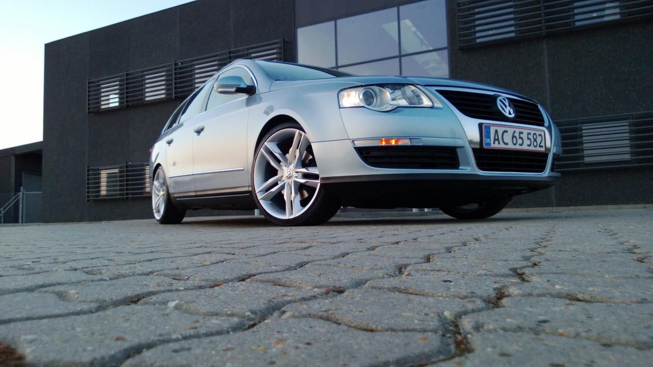

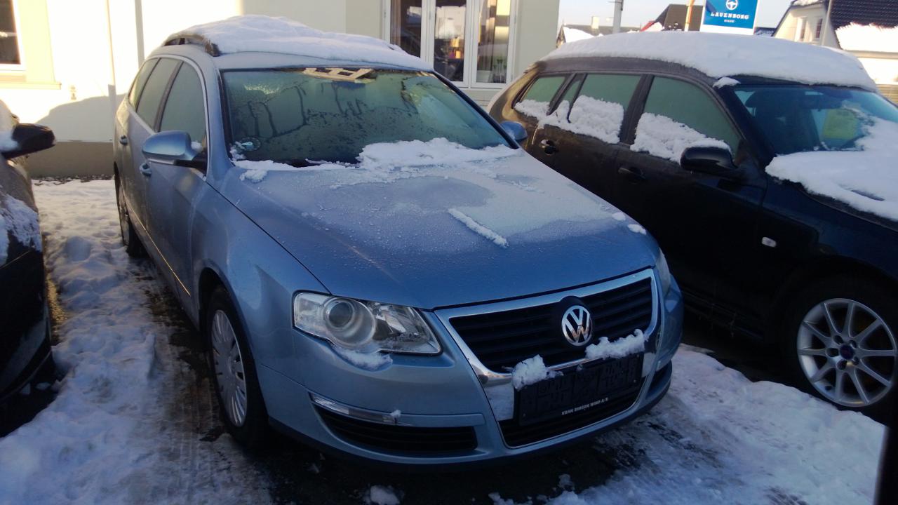

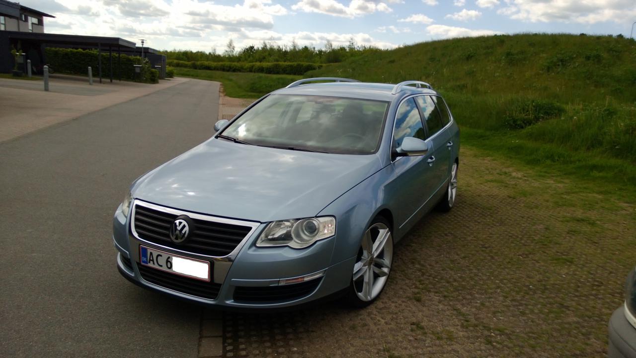

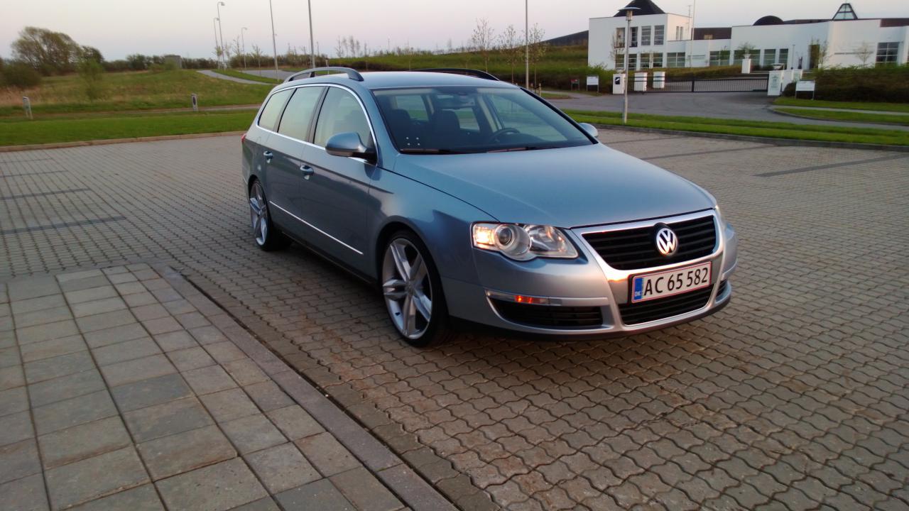

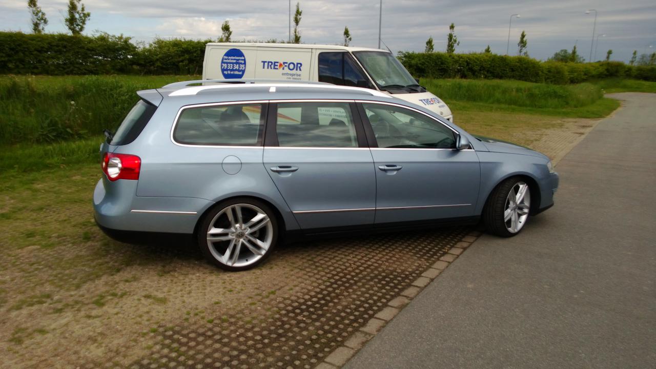

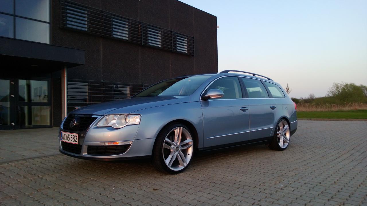

HEY!
Min første VW og er ikke fortrut et sekund!!! den er købt ved en forhandler i Kolding den har kørt som sælgerbil i et firma i Nordjylland, så alle service er overholdt.
Ris/Ros modtages gerne:)
Bilfabrikant: VW
Model: Passat 3c B6
Udstyrsvariant: Comfortline
Motor/Hk/Nm: 1,9TDi 105Hk 250Nm
Årgang/Modelår: 2008 / Model 2009
Farve: Arctic Blue Silver
Fælge: 19x8" Audi S5
Undervogn: Koni 40/40
Originalt udstyr:
Elektrisk P-bremse
Køl i handskerum
Regnsensor
Automatisk lys styring
Comfortline sort/grå kabine
Varme i frontsæder
Fartpilot.
Automatisk katastrofeblink ved nødbremsning.
Comfort blink.
Regn sensor.
Auto nedblændeligt bakspejl.
Comming home / leaving home lys.
Armlæn både for og bag.
2 zone klimaanlæg.
Sædevarme.
Køl i handskerum og i rum underarmlæn.
El spejle m/varme.
ICE: VW Standard med RNS 510 C LED
Ekstra:
Highline Rails
US lys i front blinklys
Baglys kun i yderste cirkel
Video in motion på RNS510
Parrot bluetooth
Aftageligt træk
Webasto oliefyr.
Parkone.
Så kom der sommersutter på og en lille sænkning og kodning af US-lys + slukning af inderste ring i baglyset tak til ReneBo
Så kom der lidt Highline Rails på Tak til Dawid :)

Er blevet fin med fælgene og sænkningen! :)

Men det er da livsfarligt at køre med de dæk med det Load Index !!

Kg.1030 pr. aksel
Ved ikke hvad den har af tilladt akseltryk
kan godt være at det er højere og dermed ikke lovlig dækmontering
men derfra og til at være livsfarligt?

De 85 passer på en Polo. På en Passat 3C er minimum LI 93.
Overbelastning af dæk = højere temperatur = eksplosion

nu er der jo langt flere faktorer i det regnestykke
vægtbelastning, køretid, kørt hastighed, kørestil, ude temperatur, dæktryk, valg af dækstr. vs. fælgbredde, osv. osv. osv.......
og en stor del af de faktorers grænser, kommer han næppe i nærheden af så mon ikke at dæk overlever at han triller rundt i Dk
Ps. slår man den op på Dækonline så skriver de at den kører på
205/55-16 91H
215/55-16 93H
235/45-17 94H
Det giver da ingen mening LI burde da være ens uanset dæk str.

Altså så sløv som den er bliver de dæk aldrig så varme at det sker:)
Og det har ikke kunne finde nogen 215/35-19 med højere end 85...:)
