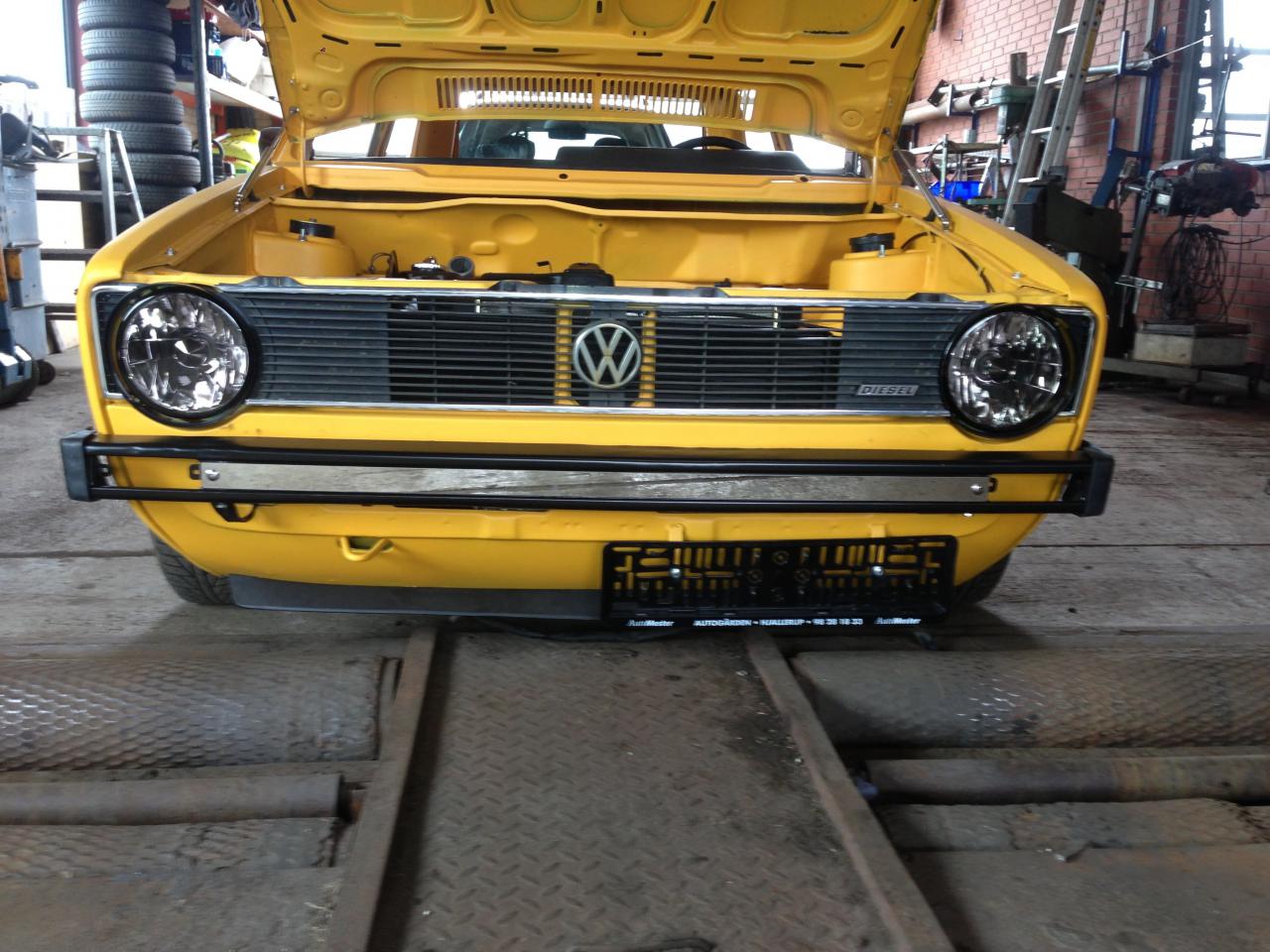

Så fik jeg monteret lidt mere igen, det går stille og roligt fremad
- Lille frontspoiler monteret
- image.jpg (204.81 KiB) Vist 4050 gange

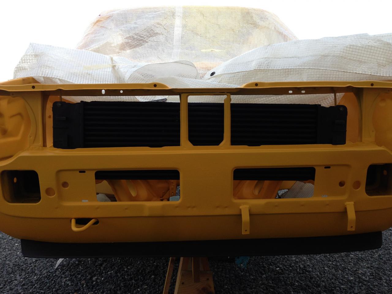

- Intercooler monteret fra en nyere Mercedes sprinter
- image.jpg (122.22 KiB) Vist 4050 gange
- Bagbro monteret
- image.jpg (146.94 KiB) Vist 4050 gange

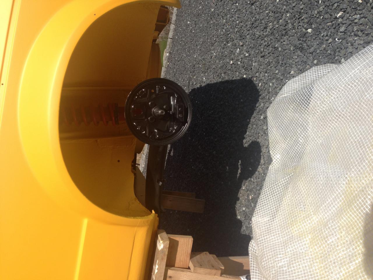

- Komplet nye bremser bag, kabler, hjulcylinder, Bagger, tromler og lejer
- image.jpg (225.67 KiB) Vist 4050 gange
- image.jpg (194.27 KiB) Vist 4050 gange

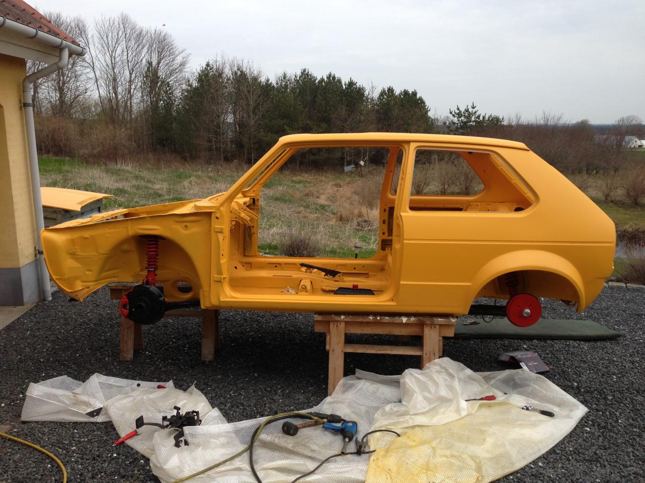

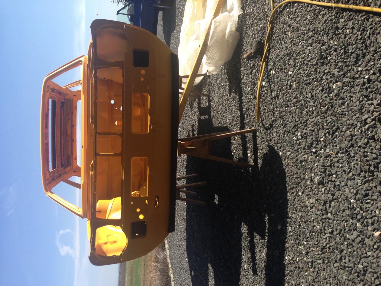

Re: Golf1 - projekt old School

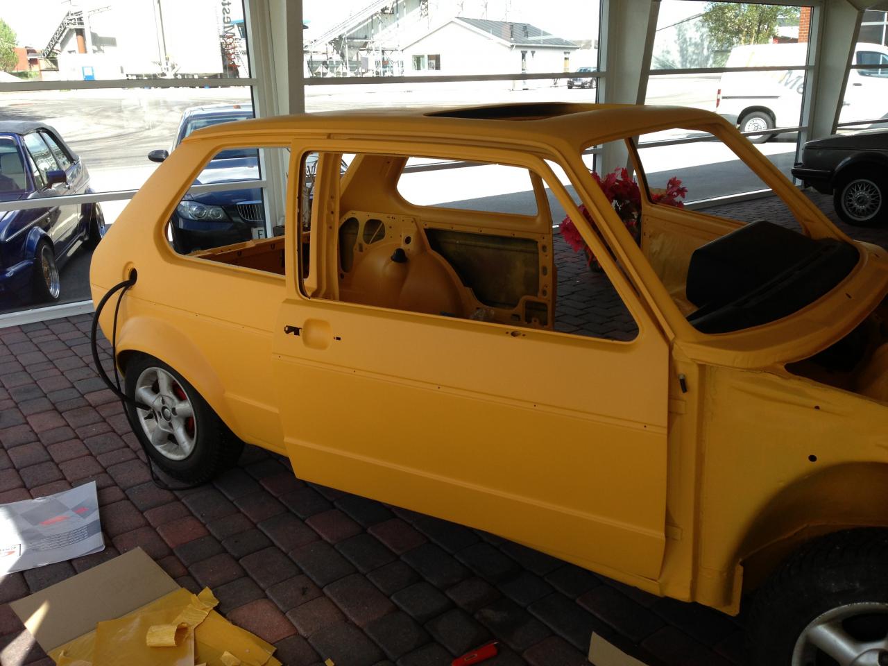

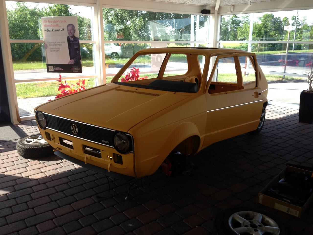

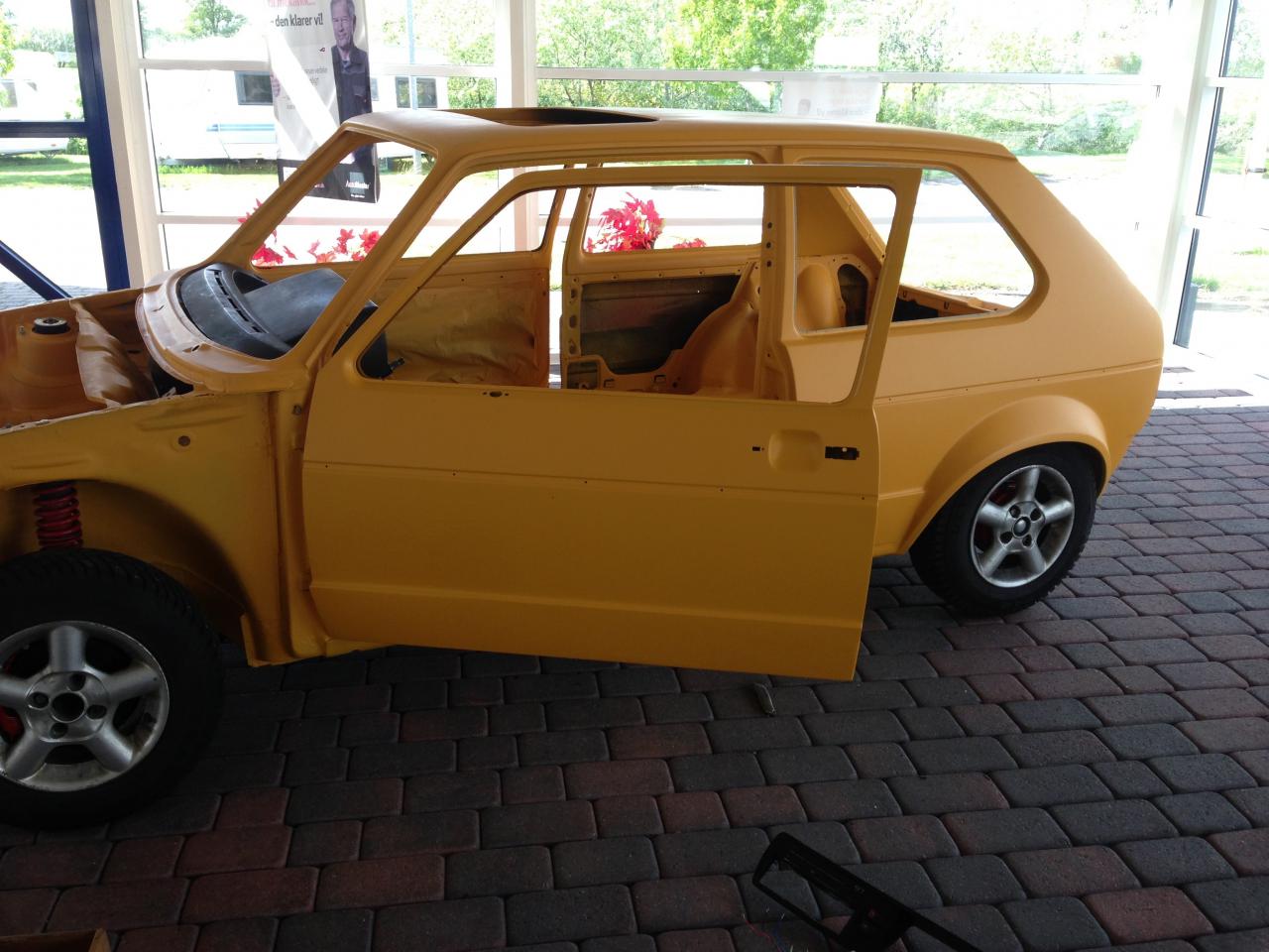

Har fået bilen op på arbejdet igen, og er påbegyndt samling af bilen, det ligner mere og mere en bil igen
Der er købt nye krom lister til front og skærme, nyt diesel emblem til front og nye lygter for.
- Højre fordør monteret
- image.jpg (134.41 KiB) Vist 3826 gange
- Venstre fordør monteret
- image.jpg (134.09 KiB) Vist 3826 gange
- Hjelm og skærme monteret
- image.jpg (161.72 KiB) Vist 3826 gange

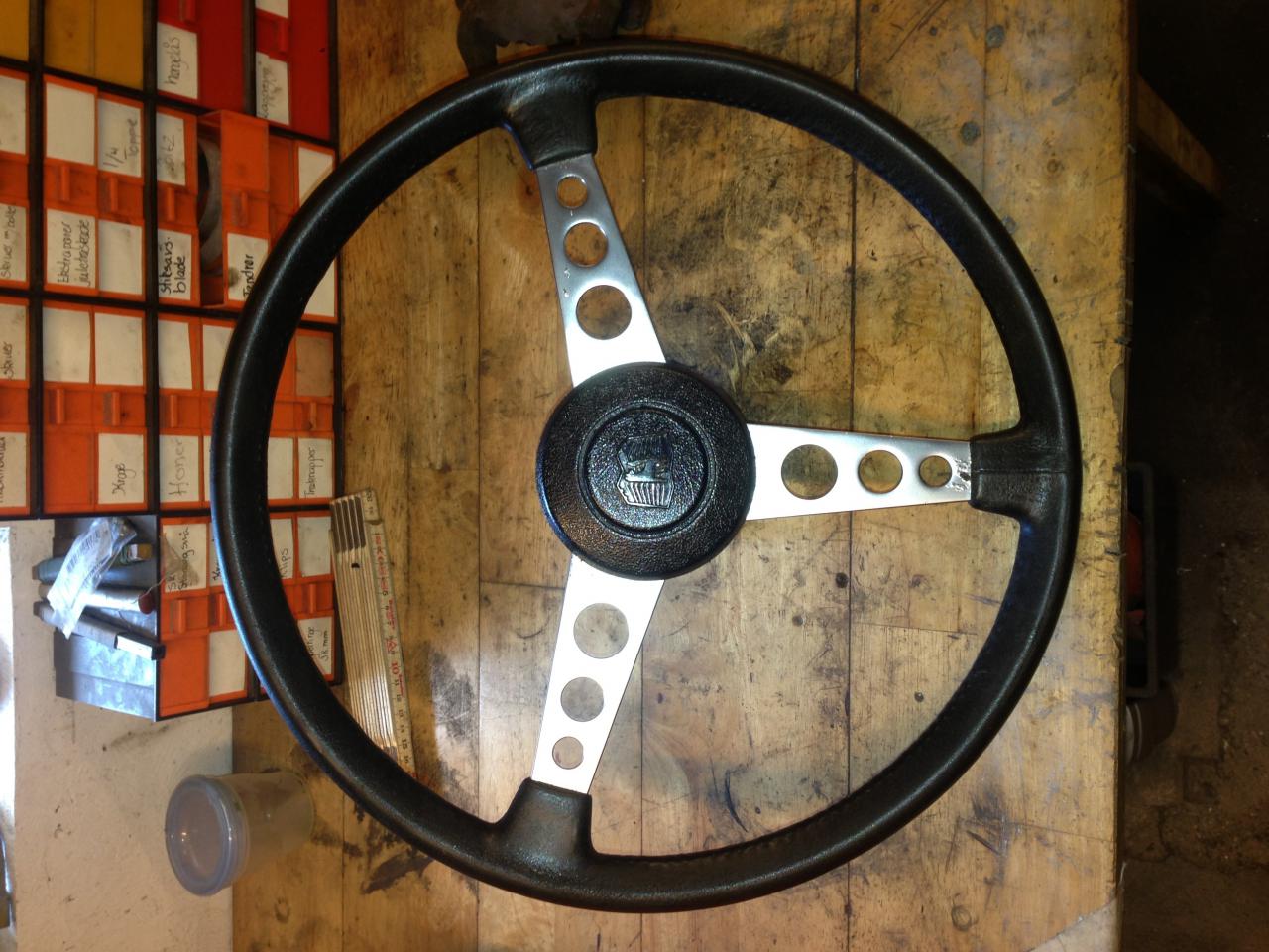

Købte det her rat for et par år siden, syntes ikke jeg har set det andre steder, er det "sjældent" eller tilhører det en special model golf 1, eller er jeg helt gal på den
Nogen kloge hoveder derude, der ved lidt om det ?

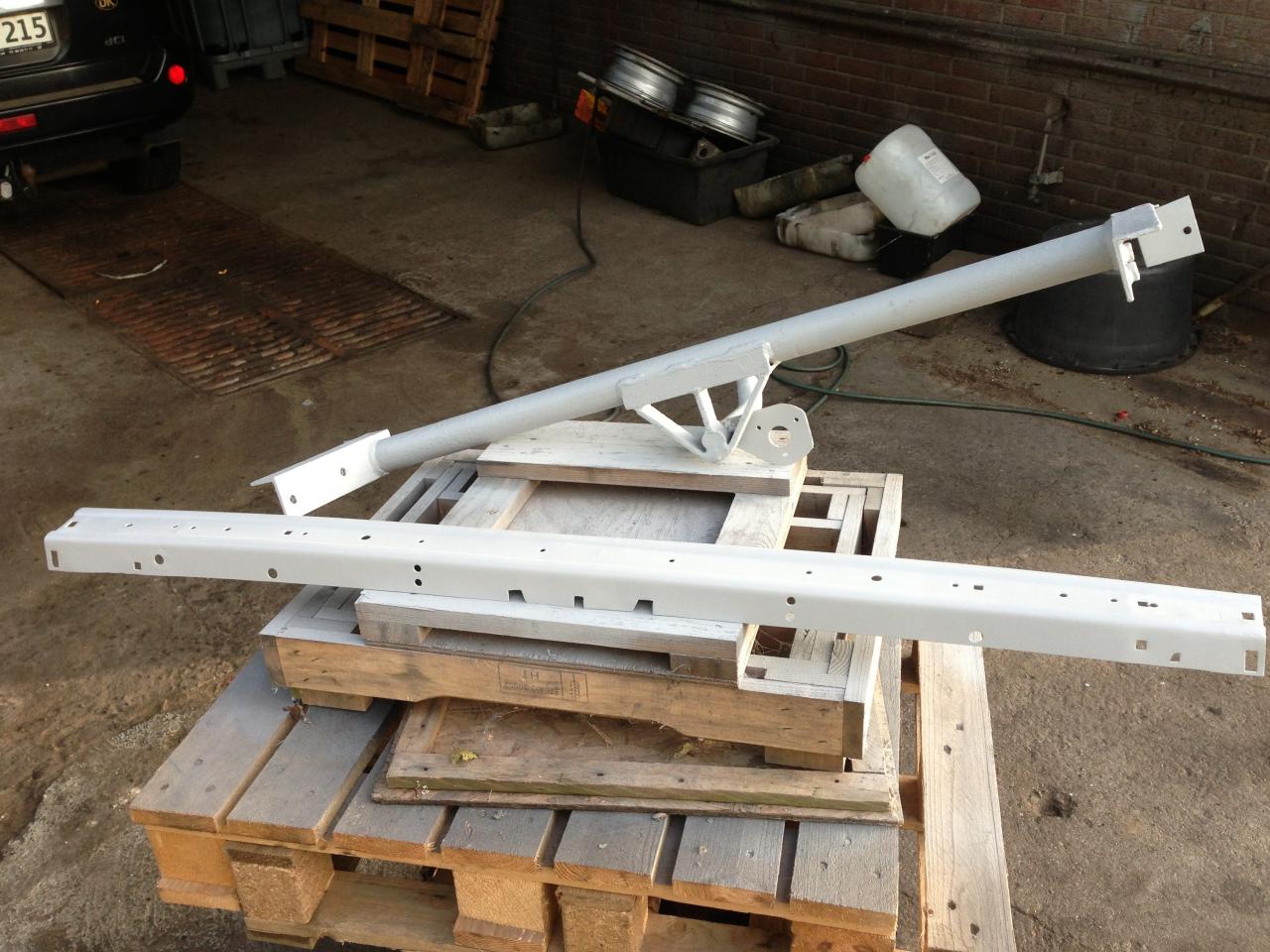

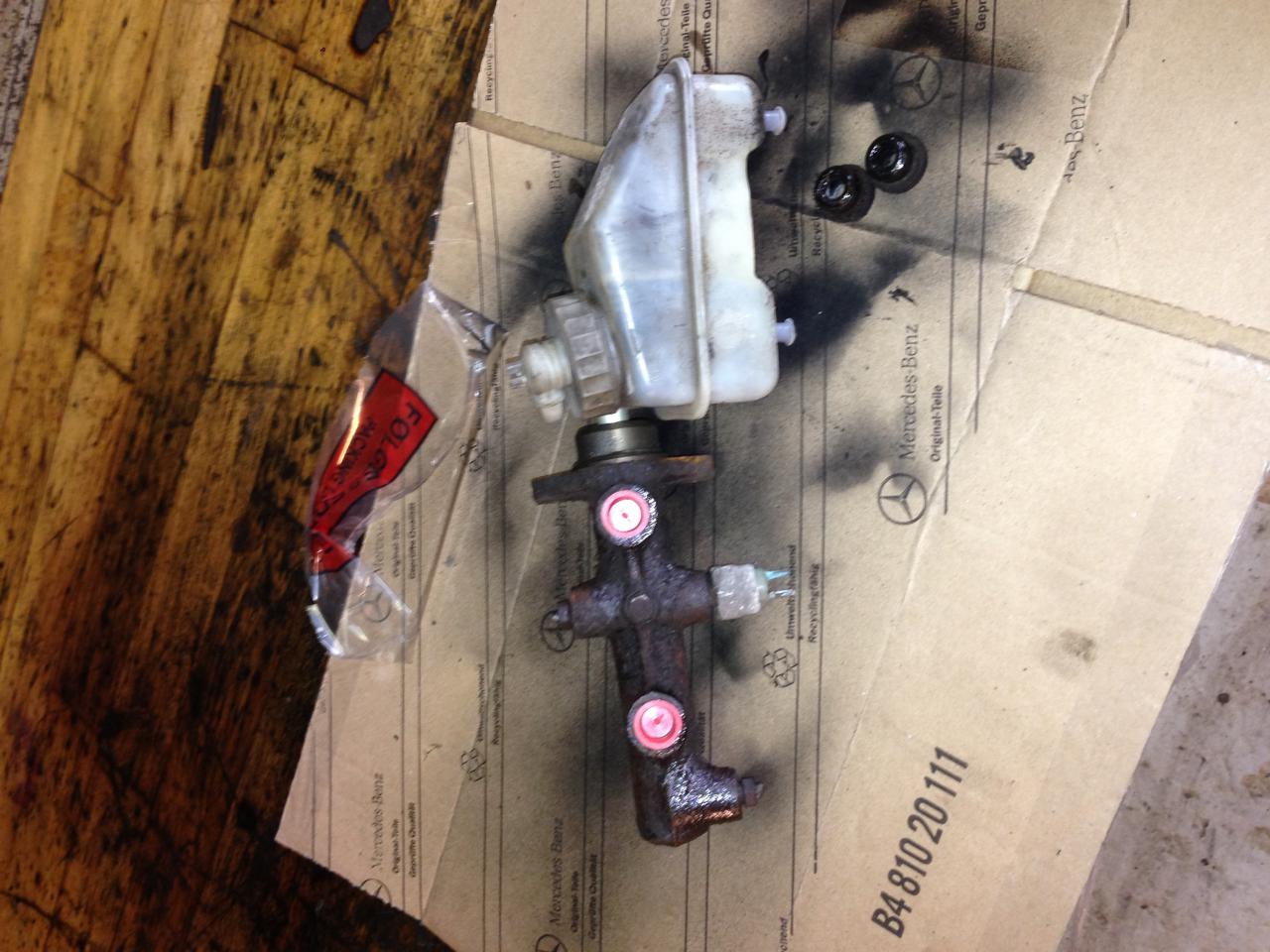

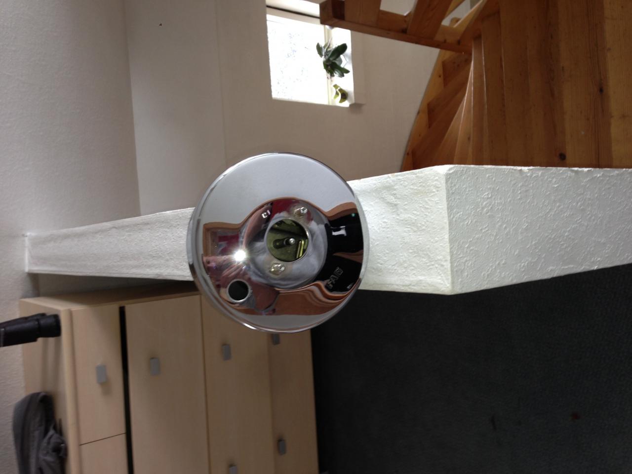

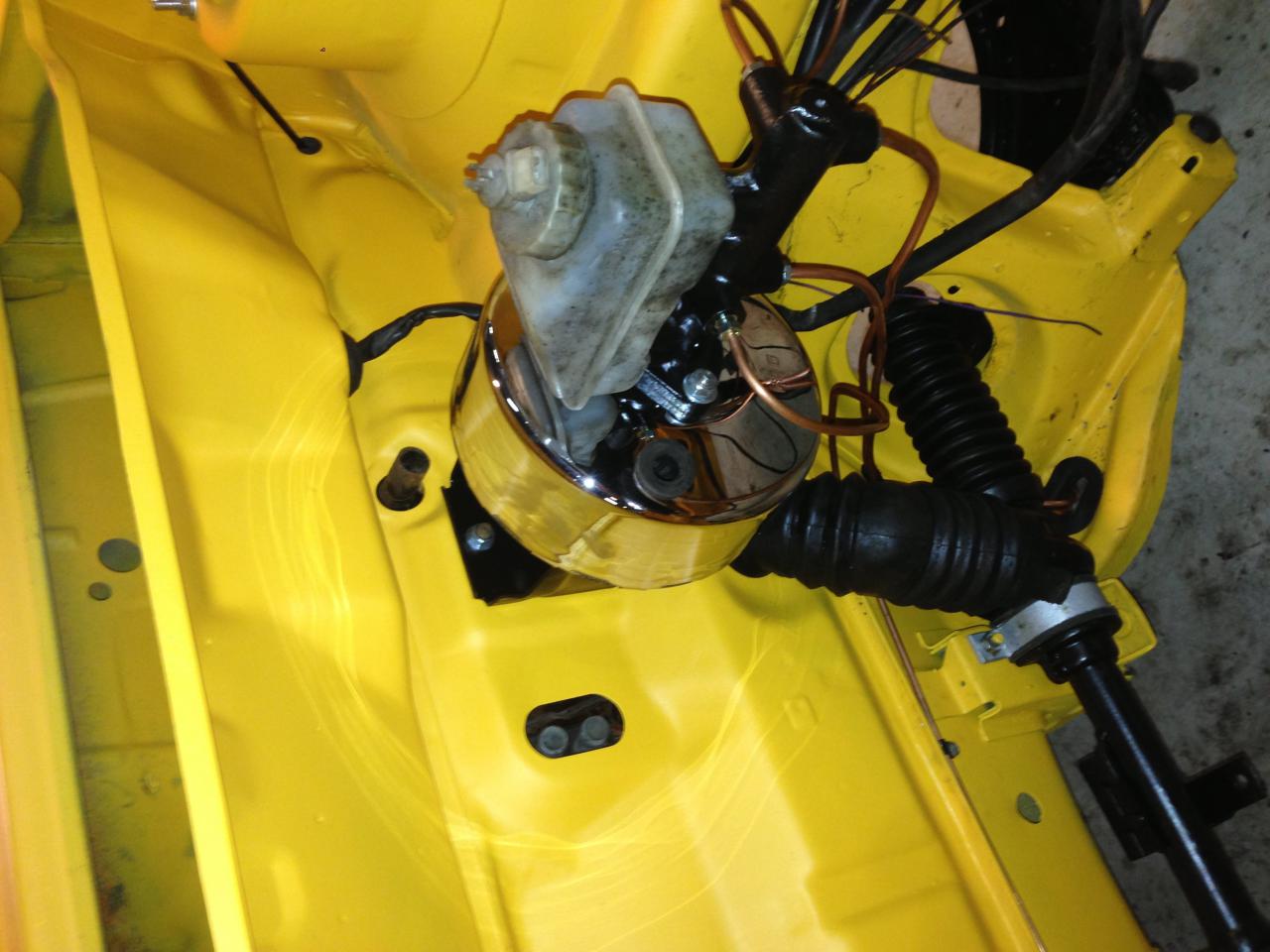

Har fået monteret bremseforstærker og trukket nye bremserør, samt nye bremseslanger over det hele.
Har også fået sandblæst og malet tandstangen, og monteret den på bilen, så jeg er så småt ved at være klar til at få motoren i, skal bare lige have malet gearkassen først

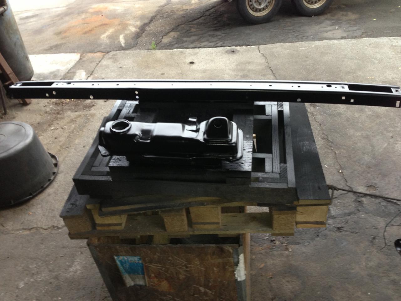

- Hovedcylinder klar til sandblæsning.
- image.jpg (148.67 KiB) Vist 3431 gange
- Min forkromede bremseforstærker, købt over ebay.
- image.jpg (84.82 KiB) Vist 3431 gange
- Bremseforstærker og hovedcylinder malet og samlet.
- image.jpg (112.59 KiB) Vist 3431 gange

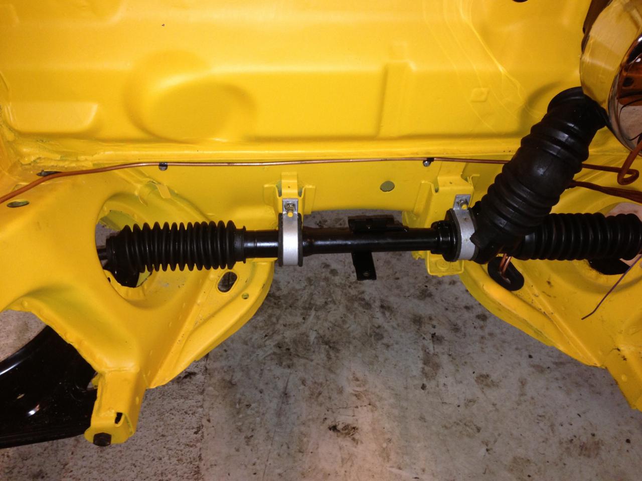

Lige et par billeder af tandstangen.
- Tandstangen klar til rens og sandblæs.
- image.jpg (172.96 KiB) Vist 3430 gange
- Tandstang malet og monteret.
- image.jpg (118.32 KiB) Vist 3430 gange

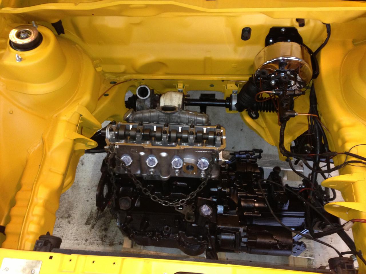

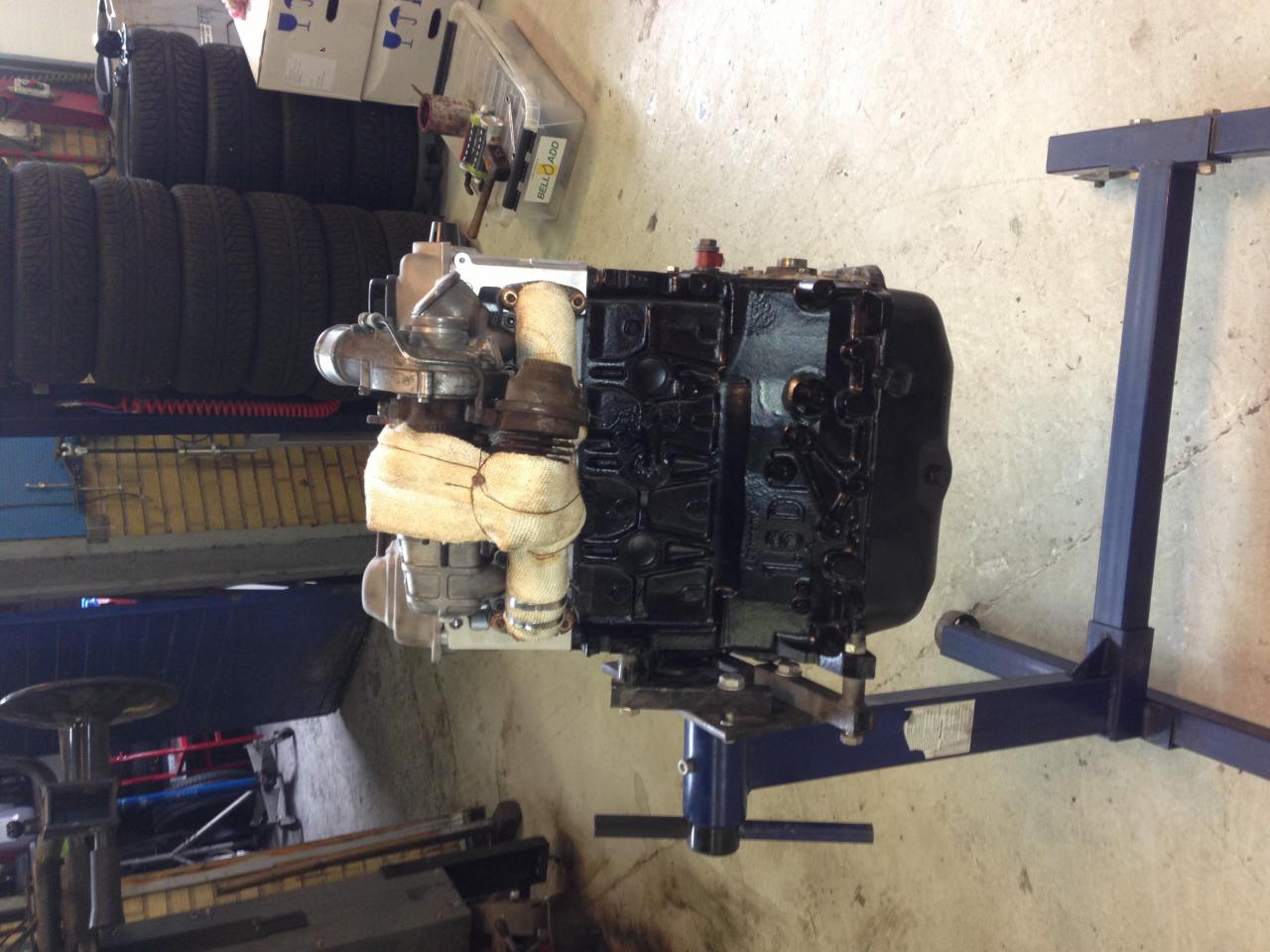

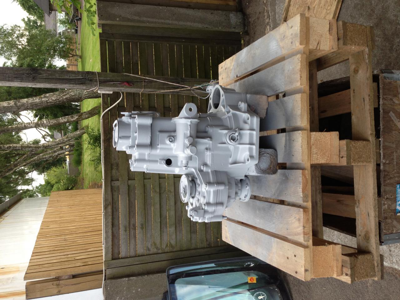

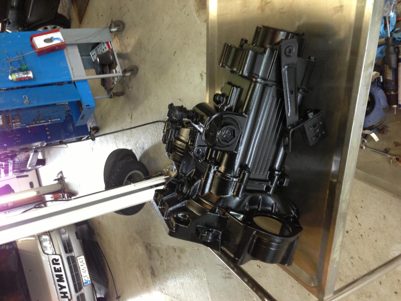

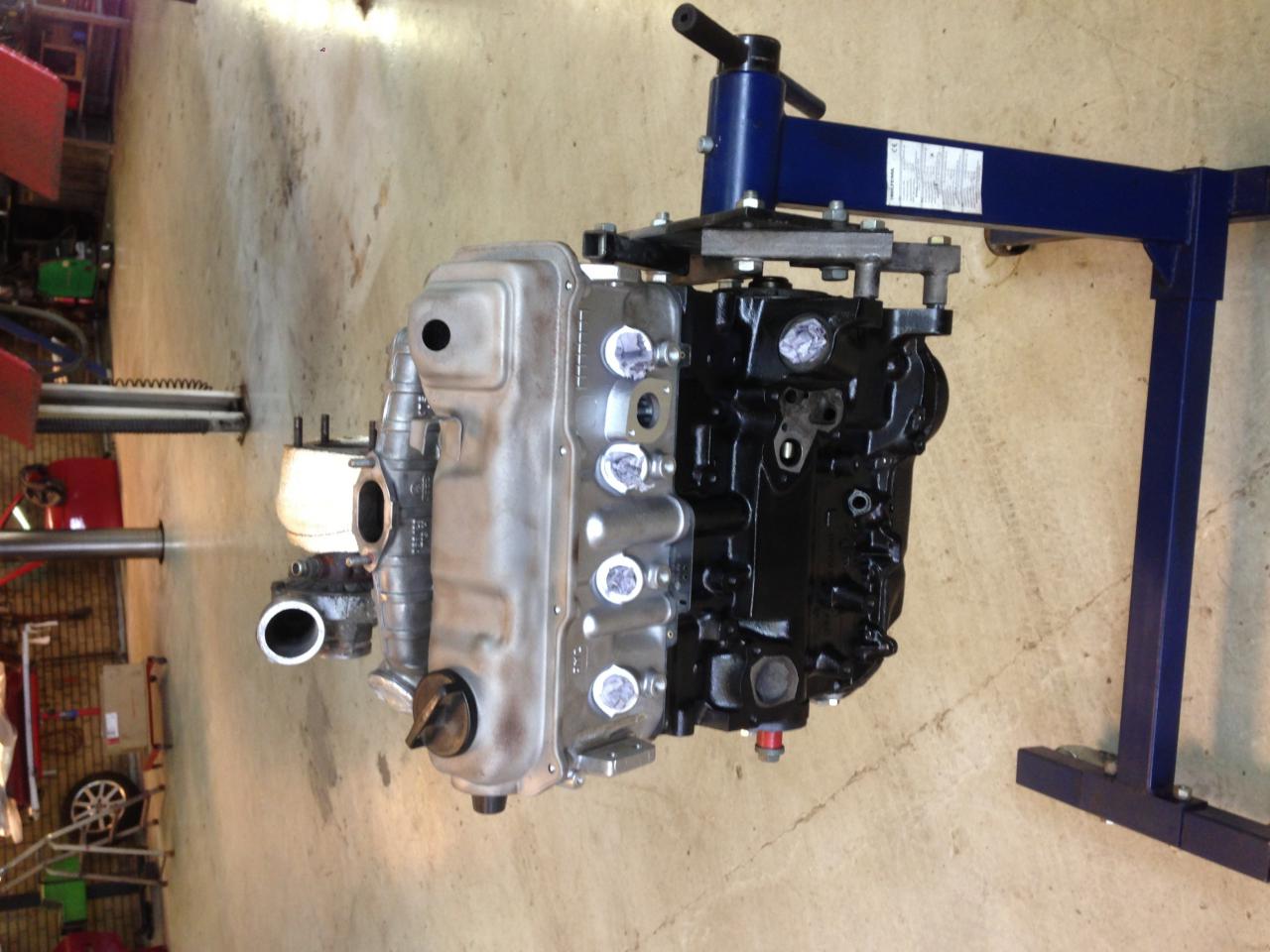

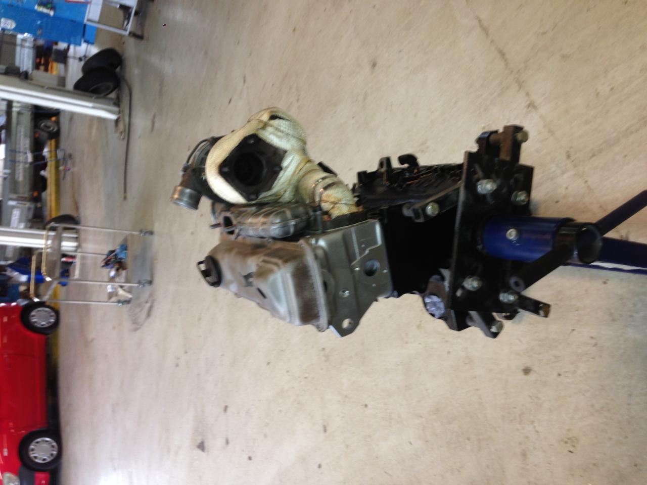

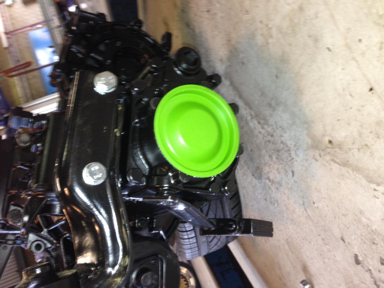

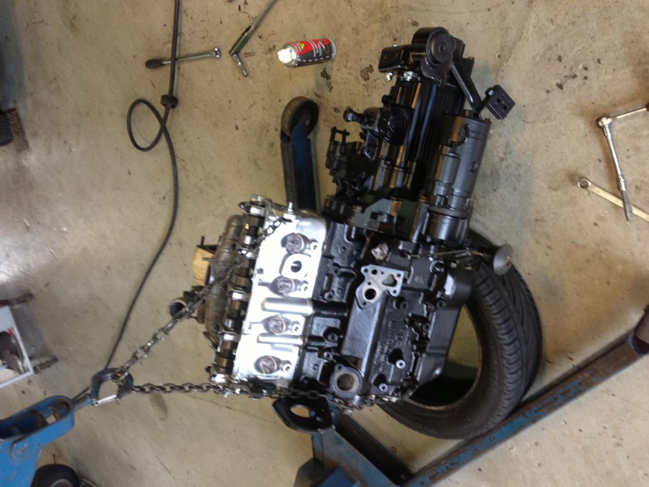

Der skete også lidt idag, fik malet gearkassen igår så den var klar til at blive smidt på idag.
Har desværre ikke flere billeder af motor restaurering, da de var på den mobil der blev stjålet
men den har fået hele turen.
1,6td motorkode JR
Motor adskilt og blok sandblæst.
Nye hovedlejer og plejllejer monteret.
Cylinder honet op.
Nye stempelringe monteret.
Stål toppakning fra en 1,9.
Sprit nyt topstykke med ventiler, løfter og knast.
Manifold powerwrappet og monteret en kkk14 lader, vil hellere have hurtigere turbo, har dog stadig den anden turbo til at ligge.
Indsugningmanfold hvor overtryksventilen er fjernet og hullet lukket.
1,6td motorkode JR
Cylinder honet op.
- Gearkasse grund malet.
- image.jpg (189.17 KiB) Vist 3361 gange
- Nymalet gearkasse.
- image.jpg (146.15 KiB) Vist 3361 gange
- image.jpg (131.55 KiB) Vist 3361 gange
- image.jpg (102.54 KiB) Vist 3361 gange
- Ventildæksel mangler at blive malet efter sandblæsning.
- image.jpg (126.8 KiB) Vist 3361 gange

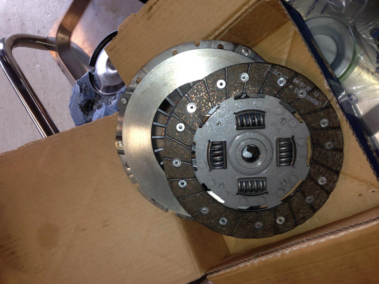

- Sprit neues kobling.
- image.jpg (138.03 KiB) Vist 3361 gange
- Ny trykstang og udrykkerleje monteret, samt nyt ende dæksel.
- image.jpg (122.07 KiB) Vist 3361 gange
- Gearkasse monteret på motor.
- image.jpg (137.31 KiB) Vist 3361 gange
- Det er tæt på nu.
- image.jpg (137.59 KiB) Vist 3361 gange
- Så sidder den der sku.
- image.jpg (139.16 KiB) Vist 3361 gange

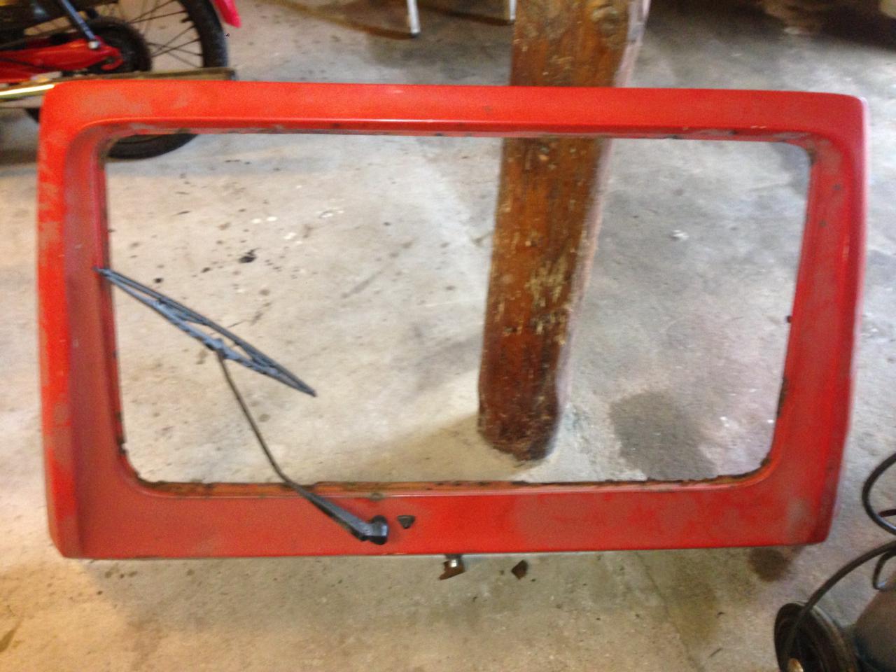

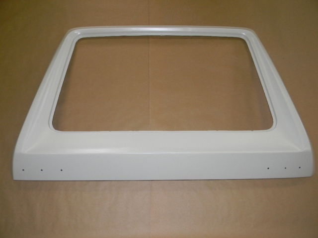

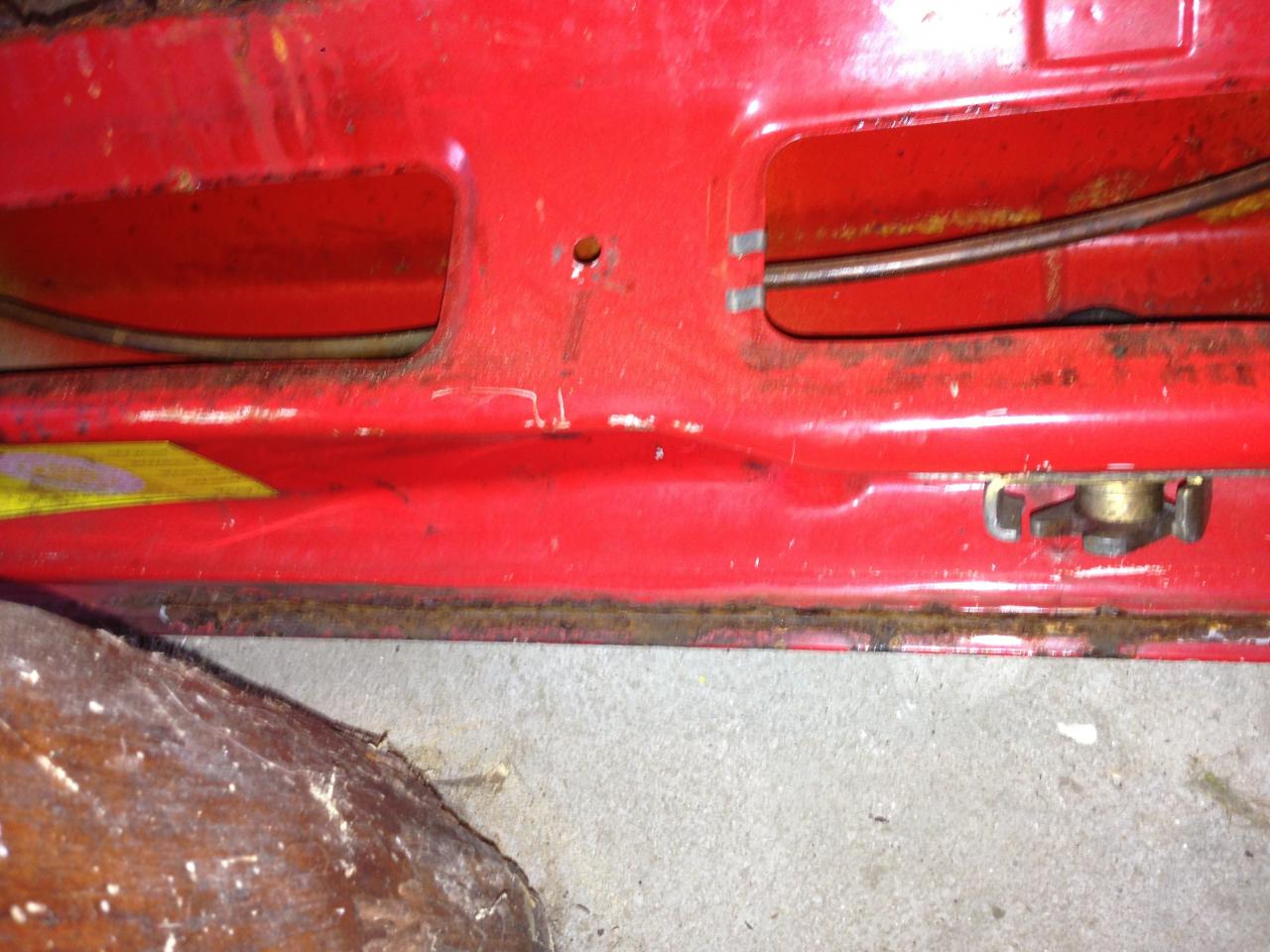

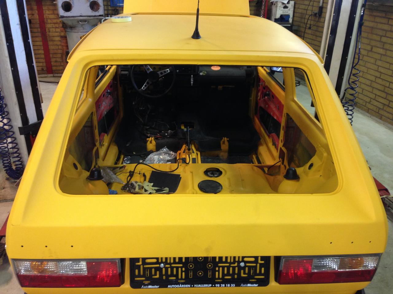

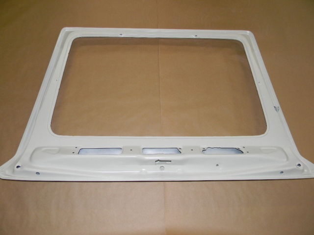

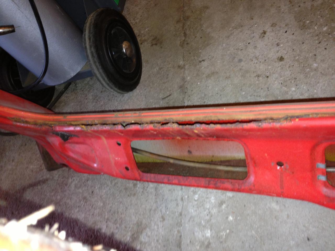

Endelig kom min bagklap efter 3 ugers venten
Den gamle bagklap stod ikke til at redde, så fandt en over ebay som var rustfri. Bagklappen kommer fra Østrig og kostede 1000,- med fragt, så det var egentlig en okay pris.
- Den gamle bagklap.
- image.jpg (129.79 KiB) Vist 3285 gange
- Den smuldrede stort set da jeg afmonterede bagruden :(
- image.jpg (125.6 KiB) Vist 3285 gange
- Meget rådden under sealingen.
- image.jpg (141 KiB) Vist 3285 gange
- Lige afhentet bagklappen på posthuset :)
- image.jpg (98.86 KiB) Vist 3285 gange
- Bagklap grundet.
- image.jpg (34.19 KiB) Vist 3285 gange
- Bagklap grundet.
- image.jpg (42.02 KiB) Vist 3285 gange
- Ny gummiliste monteret.
- image.jpg (163.67 KiB) Vist 3285 gange
- Bagklap monteret.
- image.jpg (131.66 KiB) Vist 3285 gange

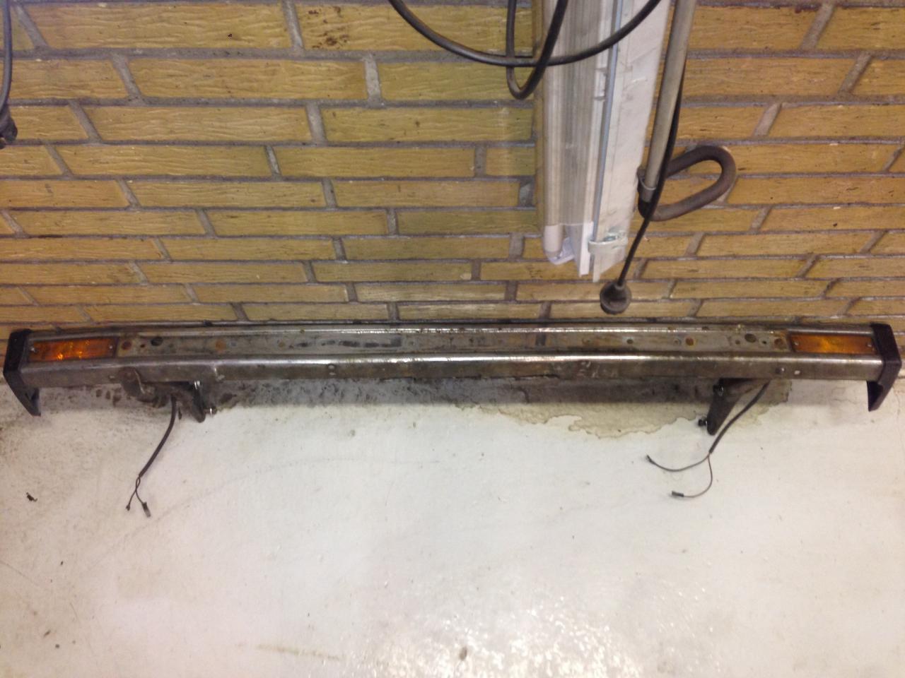

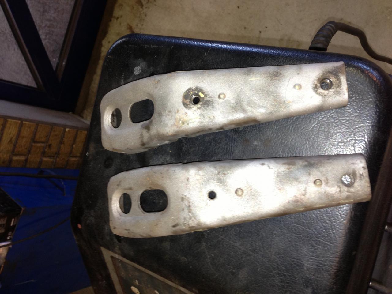

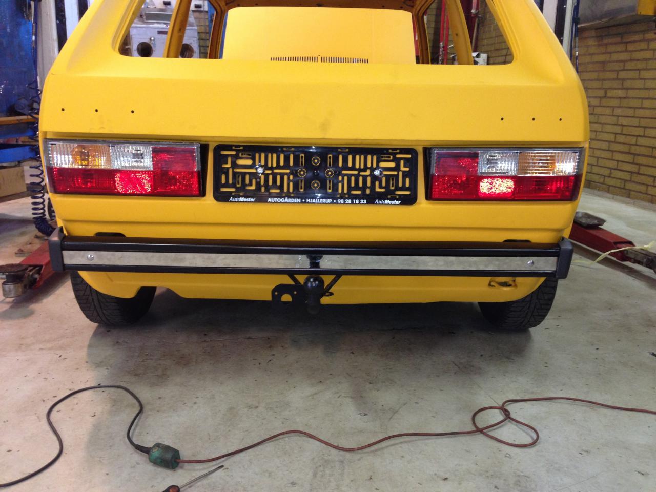

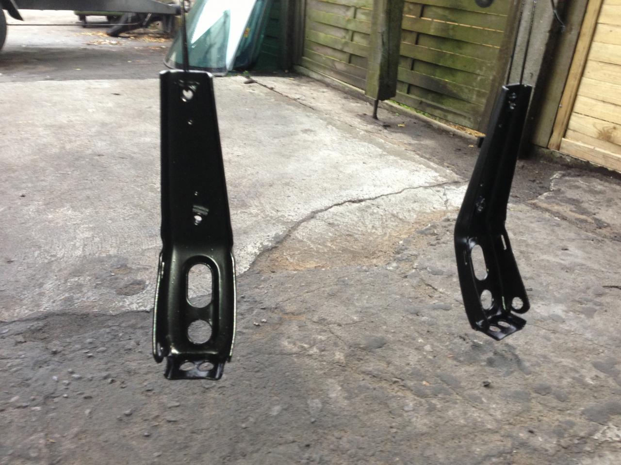

Fandt ét sæt smalle kofangere meget billigt, eller det er egenligt 2 forkofangere hvor jeg har modificeret den ene om til bagkofanger
Syntes ikke jeg gad bruge 5000,- på et sæt chrom kofangere, så tog chancen. Indtil videre er jeg tilfreds med resultatet, ellers må jeg købe nogen i chrom senere vis jeg ombestemmer mig.
- Blinklys huller lukket i den ene kofanger.
- image.jpg (145.28 KiB) Vist 2991 gange
- Nyindkøbte anhængertræk og bagkofanger grundet.
- image.jpg (165.34 KiB) Vist 2991 gange
- Bagkofanger monteret med chrom liste og skruet fast på anhængertrækket.
- image.jpg (141.77 KiB) Vist 2991 gange

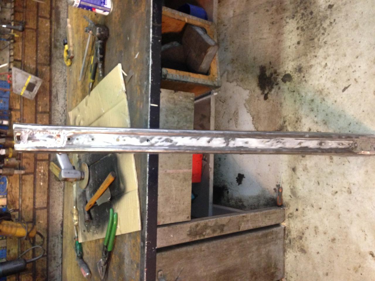

- Forkofanger som udgangspunkt.
- image.jpg (122.15 KiB) Vist 2991 gange
- Holdere til forkofanger sandblæst.
- image.jpg (127.3 KiB) Vist 2991 gange
- Forkofanger og ventildæksel grundet og malet.
- image.jpg (135.02 KiB) Vist 2991 gange
- Holdere til forkofanger grundet og malet.
- image.jpg (169.17 KiB) Vist 2991 gange
- Forkofanger samlet med chrom liste og monteret på bil.
- image.jpg (172.19 KiB) Vist 2991 gange
