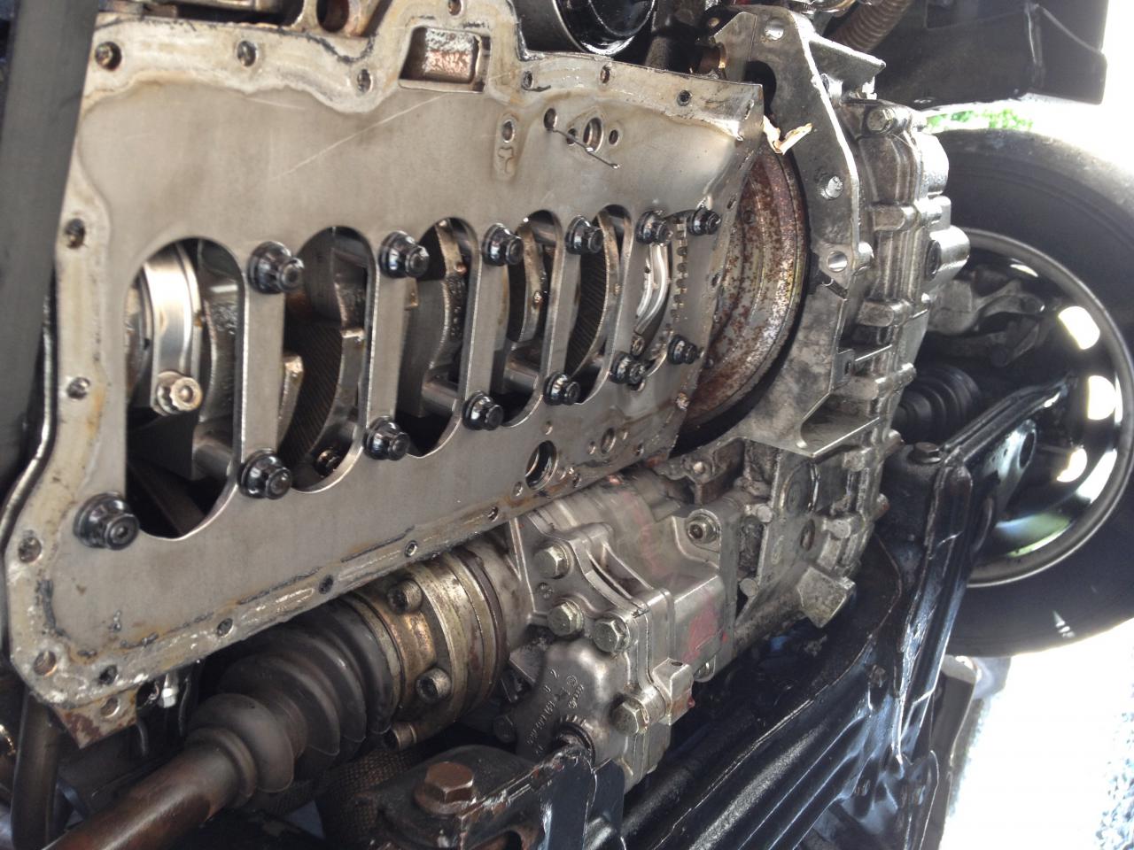

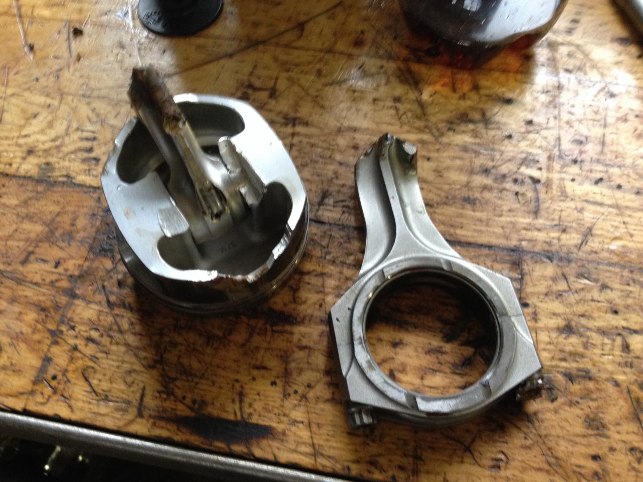

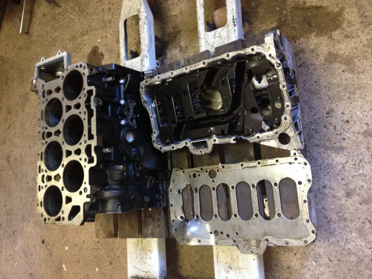

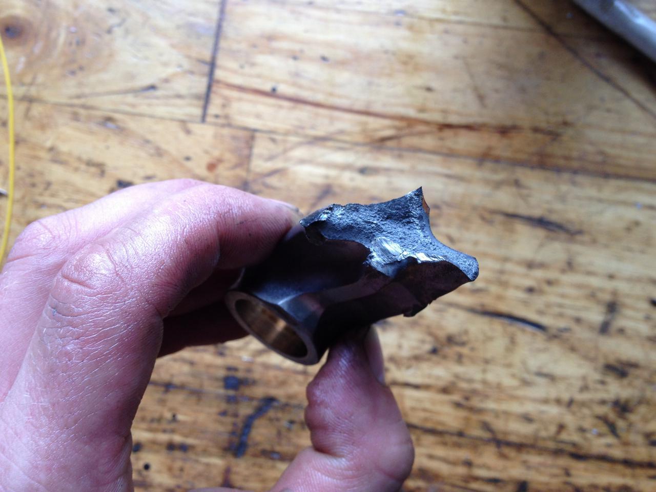

Det er ret vildt ja.. Så der flere billeder.. Alt i defekte dele .. Bemærk arp boltene/ krumtap supporten har holdt.. Det vildt nok :shock:

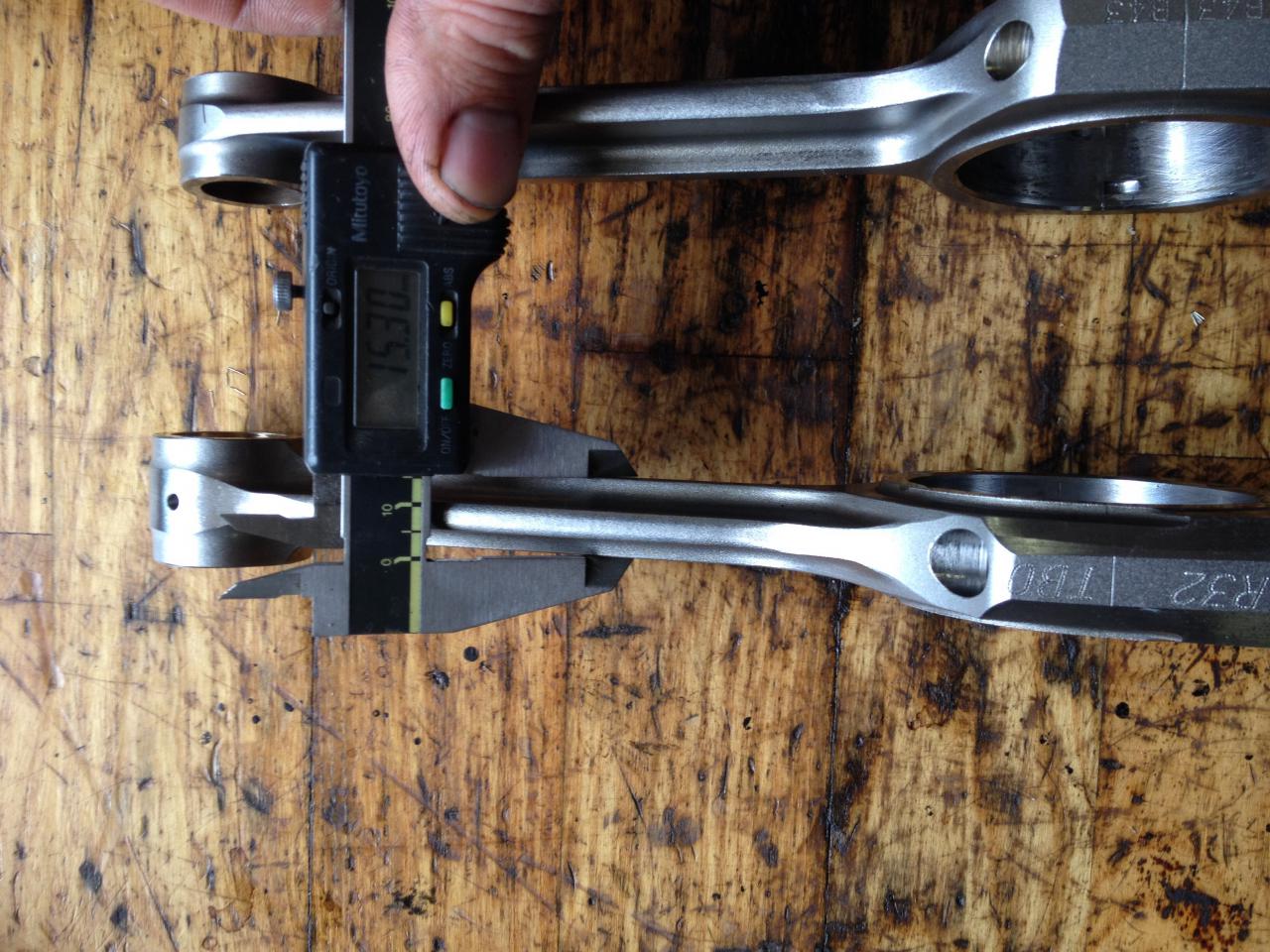

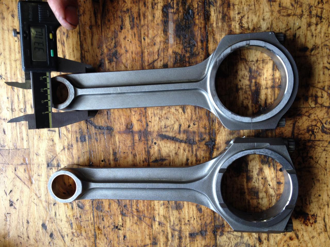

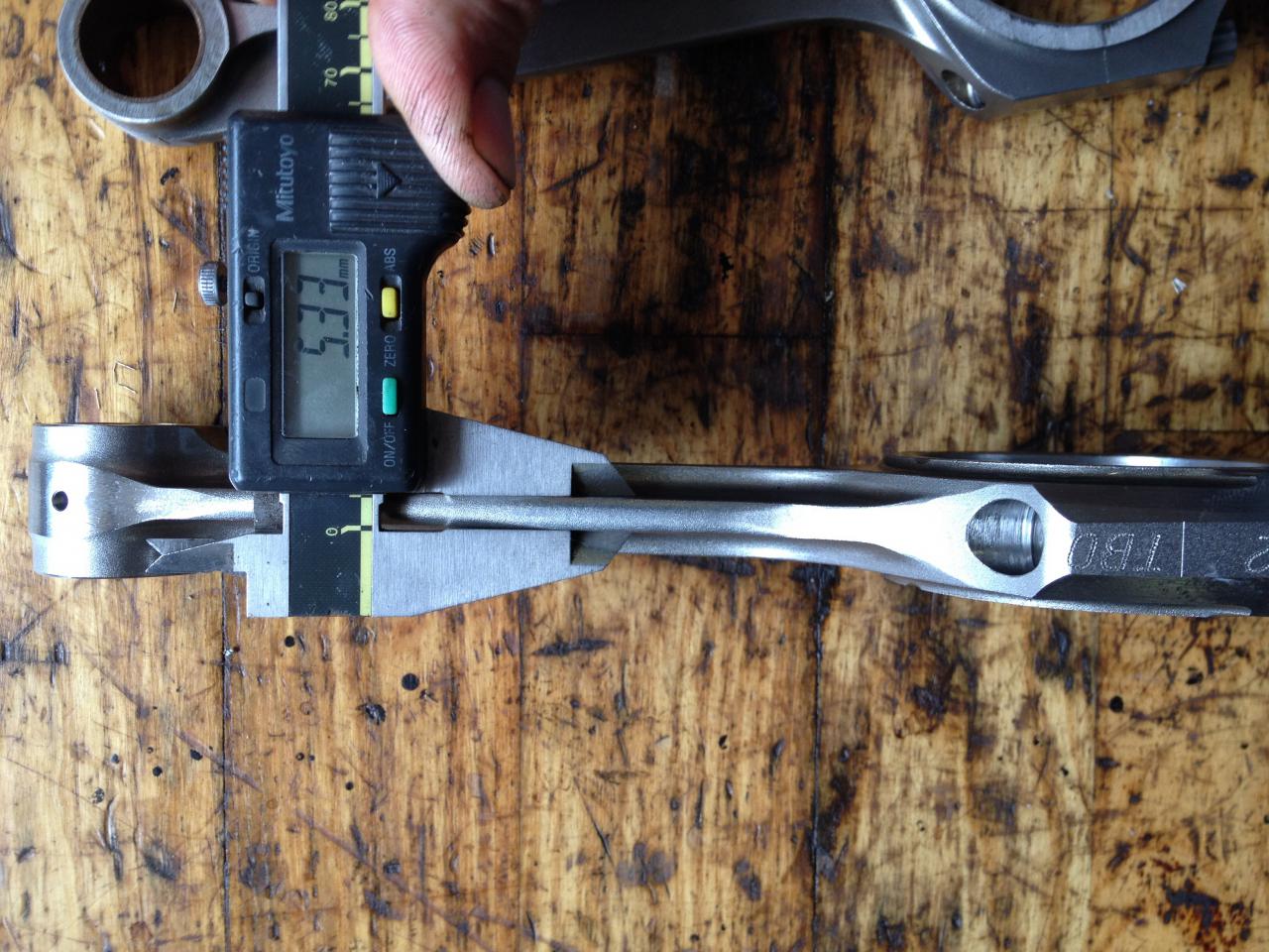

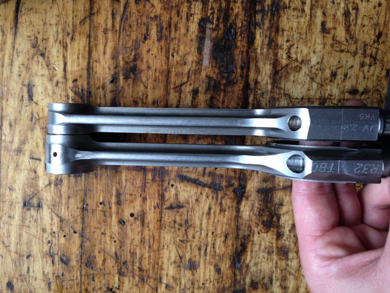

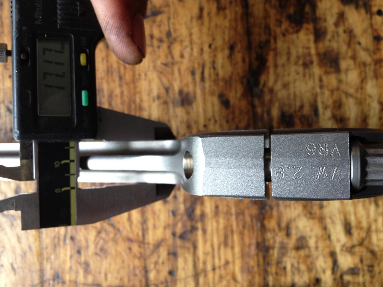

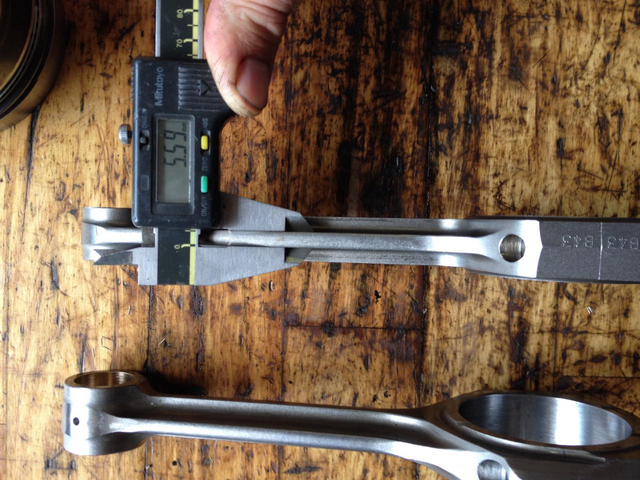

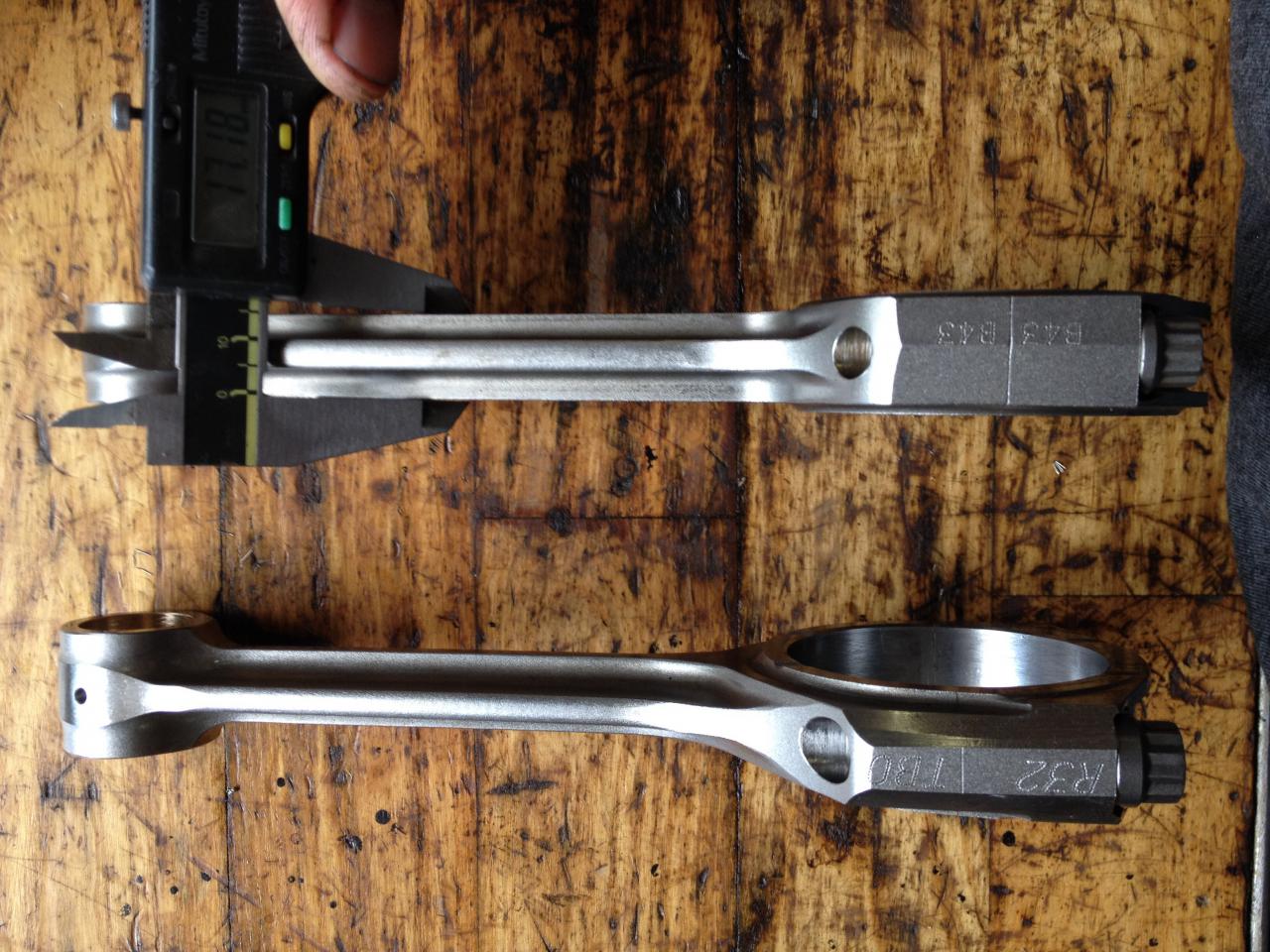

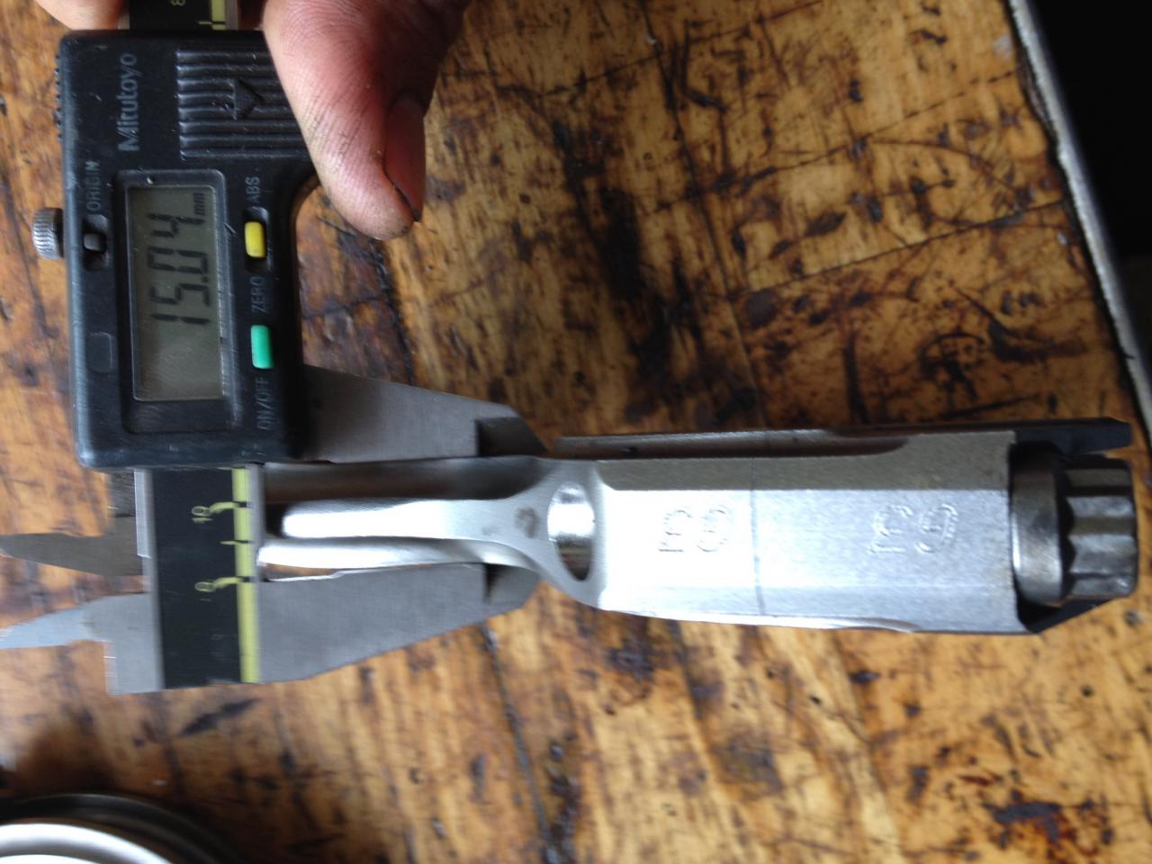

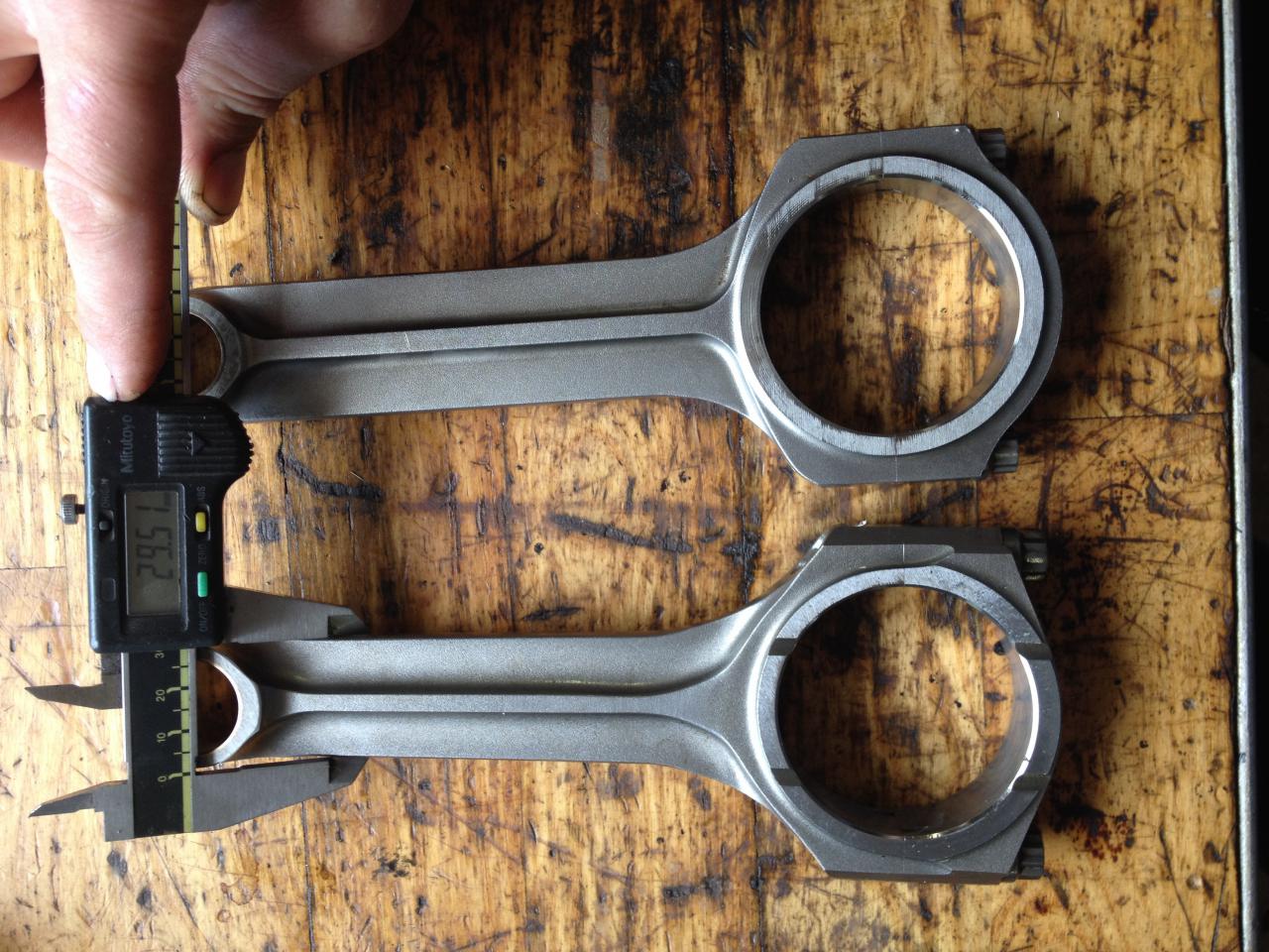

Billed dokumentation på at den nye profil er mindre på alle leder og kanter end standart stangen.

Søren havde det her sket først gang jeg lavede den havde jeg mistet gnisten , MEN når den har kørt fejlfrit i 4 år indtil de her stænger kom i ved jeg jo det kan komme til at virke fornuftigt igen. ;)

Det ligner da godt nok også, at din stressplade den har fået en ordentlig omgang tæv. :o :mrgreen:
Hvad er egentlig den primære formål? Holder den krumtappen mere rolig eller hvordan? :)

Stresspladen har taget max fra.. Stangen rammer jo alting den kan nå når den ikke sidder fast i stemplet mere. Formålet er at undgå at blok og krumtap ikke flexer.

mtech skrev:Stresspladen har taget max fra.. Stangen rammer jo alting den kan nå når den ikke sidder fast i stemplet mere. Formålet er at undgå at blok og krumtap [ikke] flexer.
mtech
Indlæg: 692
Tilmeldt: 16. jun 2008, 15:18
Geografisk sted: sydsjælland.
Re: Sv: .:R36 Turbo -Ny motor.
Indlæg af mtech » 23. aug 2014, 16:02
:lol: :lol: :lol: :lol: godt set ..
Formålet er selvfølgelig at undgå blok og krumtap flexer.
