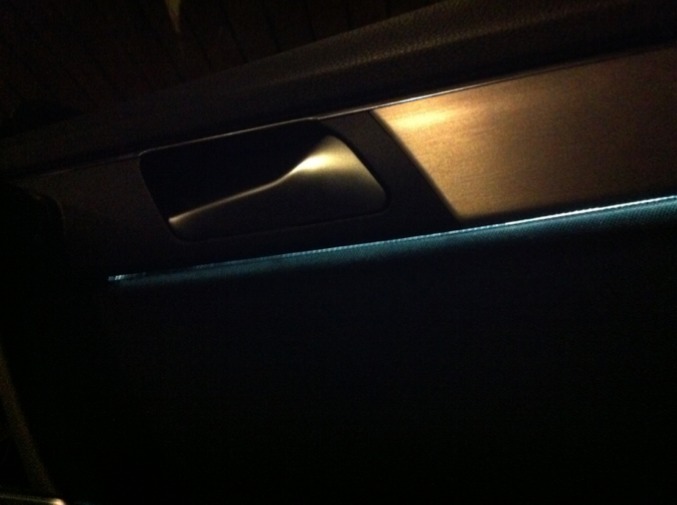

Dørsider de passer over men der skal laves lidt om,
bag i passer alt men der skal laves ny hul til håndtag,tag alle klips af og hæng dørside på og mærke op
med en blyant eller andet, bor hul først 3,3mm og der efter 9mm sæt nitte i, el til vinduer passer over med stik.
Venstre/højre fordør
Højre samme del med og sætte nitte i til håndtag, men der sidder også en metal bøjle den skal væk
bor de 3 alu popnitter ud, el der skal man flytte nogle ben i stikket der går ind i styrebox for dør.
fjern denne
Stik fra gammel dør Højre
Nyt stik flyt rundt på dem som det billede over.
Venstre sammen del med nitte til håndtag, metal bøjle fjernes, el brug det gammel ledningsnet det passer over med
stik, men der er kun en knap til og åbne bagklap eller tankdæksel, denne bliver til tankdæksel og flyt toppen
fra gammel knap til den ny, let, lidt ked af jeg mister min lomme til min VW paraply :(

Så er jeg også med på B7 dørsiderne :)
Valgte dem dog i børstet alu med LED lys i

diskoboy skrev:Så er jeg også med på B7 dørsiderne :)
Har også et sæt, kobber farve, ikke alu, og er man lidt snil kan man sætte
LED i der er plaststykke der kan fjernes der hvor de skal sidde.
http://www.dba.dk/interioer-vw-passat-3 ... 002142951/
Man kan bare ikke købe den liste 'hvor lyset løber i'. Kun selve dioden... Altså hvis det skal være originalt...

diskoboy skrev:
Nej men prisen er også der efter, lavet på den jeg havde med led strips... Og man kan ikke se det
Så billig løsning...
