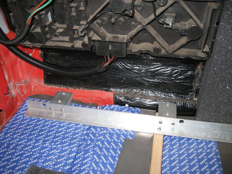

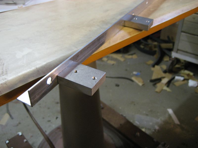

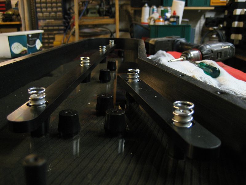

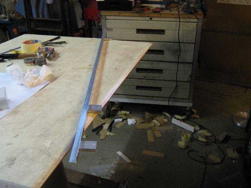

- 24. Første skridt er en afgrænsning af bundfladen med vinkelalu.
- 24.JPG (86.89 KiB) Vist 12018 gange
- 25. Aluklodserne skal holde afstanden ud til bagpanelet.
- 25.JPG (67.59 KiB) Vist 12018 gange

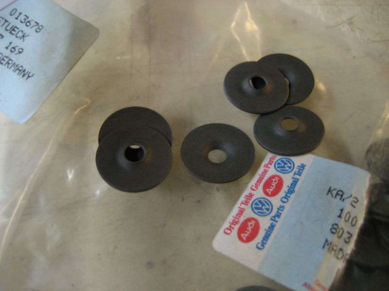

- 30. Dækplader med Audi-clipsene, som måtte skrottes til fordel for skruer og G1 cabriolet clips.
- 30.JPG (74.46 KiB) Vist 12018 gange

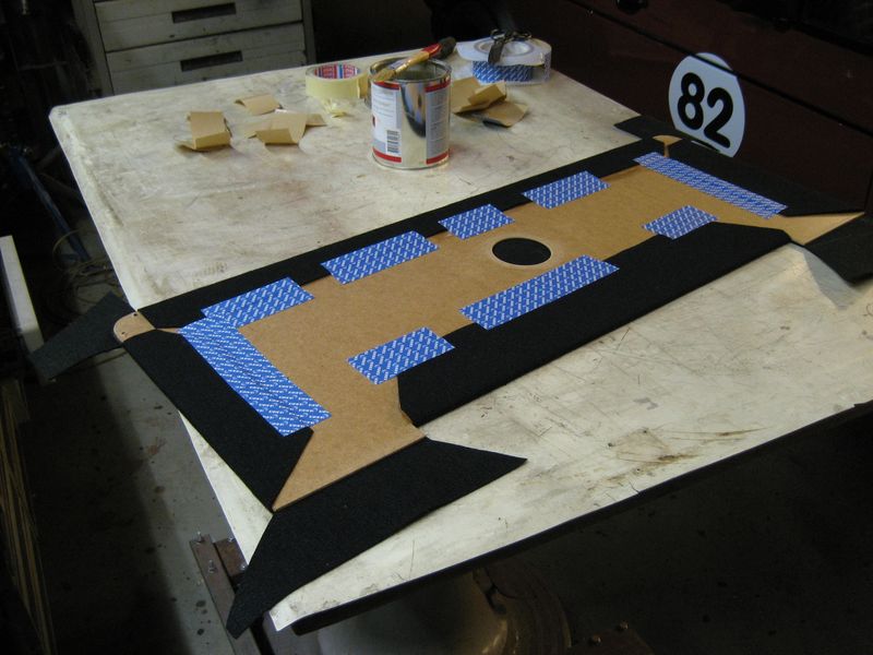

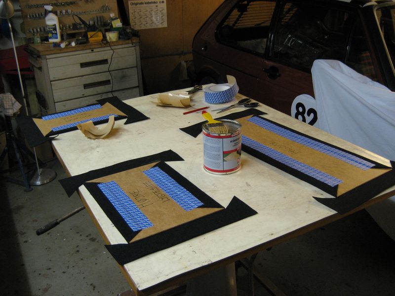

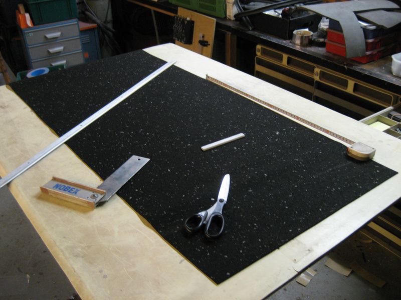

- 31. Pladerne skal dækkes med filt, så der måtte afprøves en del.
- 31.JPG (78.3 KiB) Vist 12018 gange
- 32. Der skal være cirka 4mm luft omkring pladerne til filten.
- 32.JPG (74.78 KiB) Vist 12018 gange

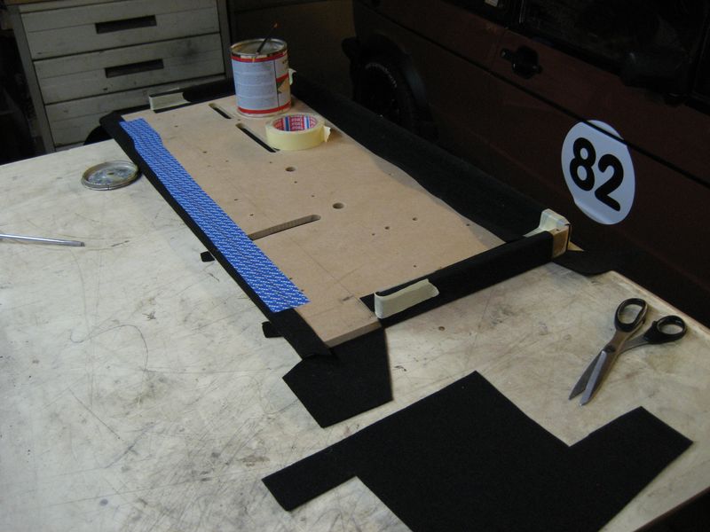

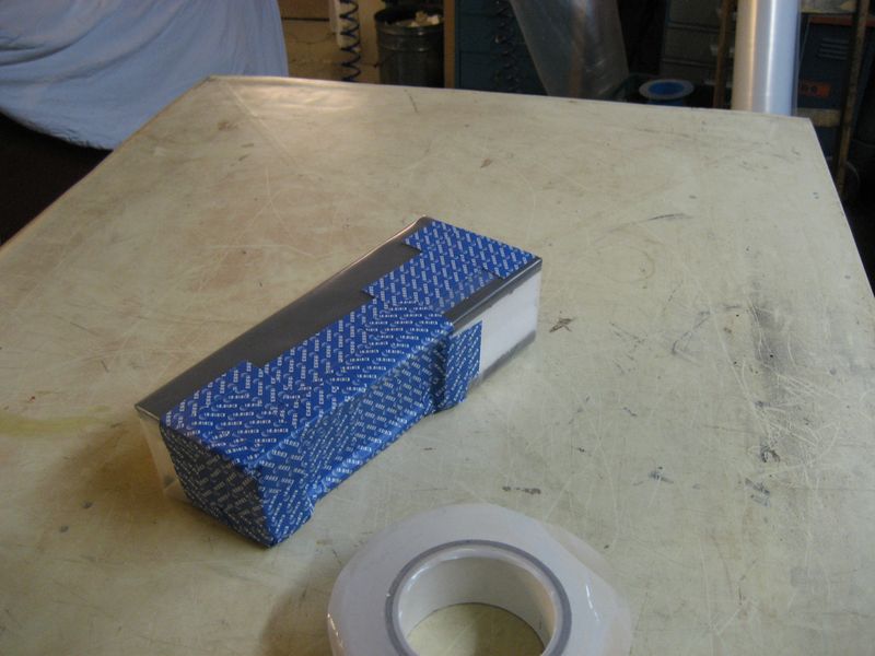

- 33. Første limning af filten.
- 33.JPG (72.41 KiB) Vist 12018 gange
- 34. Kanterne blev limet og holdt på plads af tape.
- 34.JPG (83.22 KiB) Vist 12018 gange

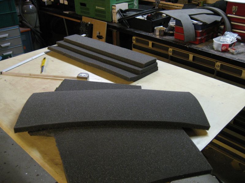

- 35. Skum fra en skofabrik.
- 35.JPG (84.86 KiB) Vist 12018 gange
- 36. Skummet skal bruges sum underlag til filttæppet.
- 36.JPG (112.2 KiB) Vist 12018 gange

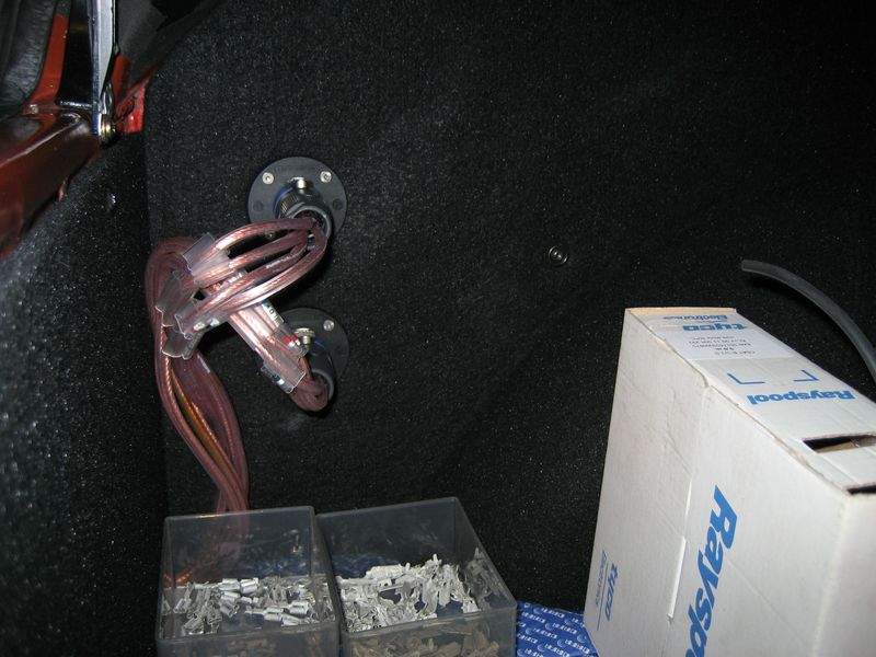

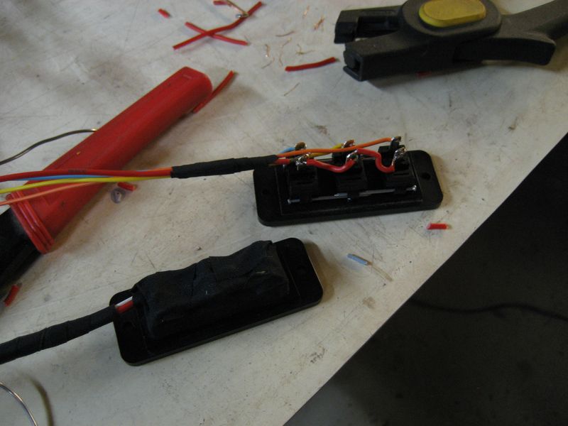

- 39. Højttalerkablernes tilslutning med speaconstik.
- 39.JPG (85.33 KiB) Vist 12018 gange

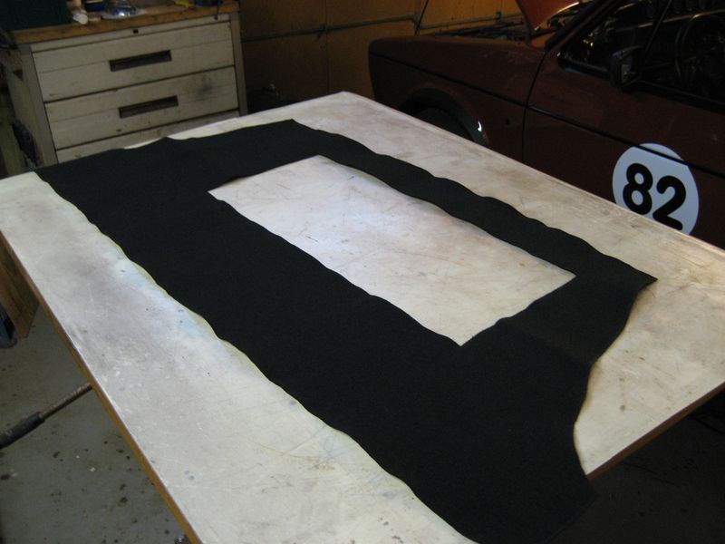

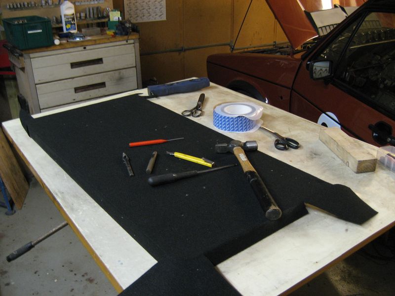

- 40. Filttæppet færdigt med syede kanter.
- 40.JPG (62.49 KiB) Vist 12018 gange

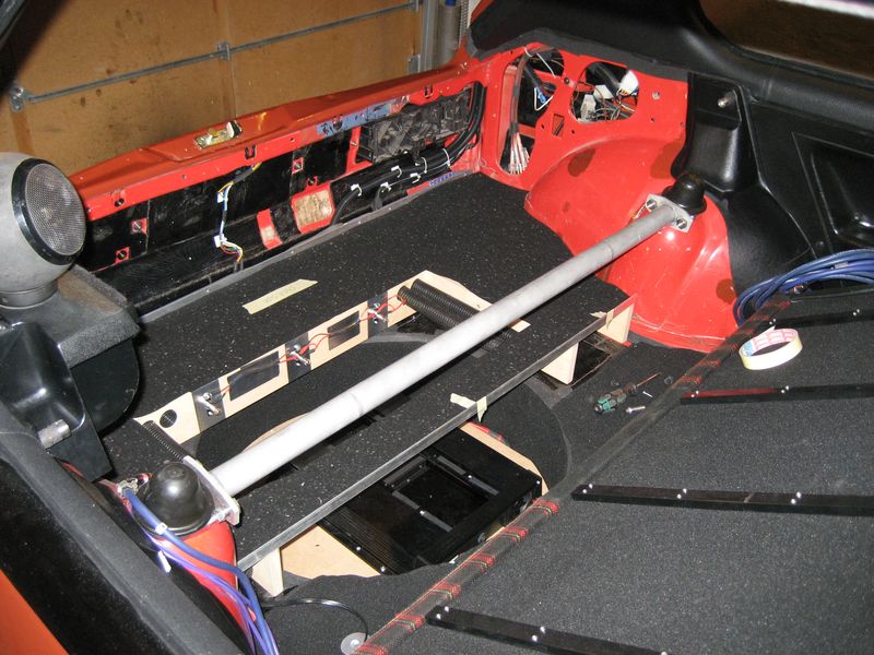

Re: Ådsel-stil: G1 '82 - Update 145 - Ramme / hævet bund
Hvordan kan det være du vælger at bruge speacon stik?
Det ligner da ikke en installation som du regner med skal ud i tide og utide
Speakon stik er jo bare en unødvendig mulighed for dårlig forbindelse, men de er rigtig gode, hvis man skal kunne afmonterer anlægget.
I dette tilfælde ville jeg nok have valgt at føre kablerne hele vejen...men det er jo bare min mening
Vi er helt enige omkring dårlige forbindelser og, at det er en dårlig løsning med speconstik.
Valget skyldes to ting:
Kablerne er genbrug, og var ikke lange nok.
På sigt vil jeg gerne afprøve andre forstærkere.
Al installation er et kompromis, og der må prioriteres.
MVH
MVH

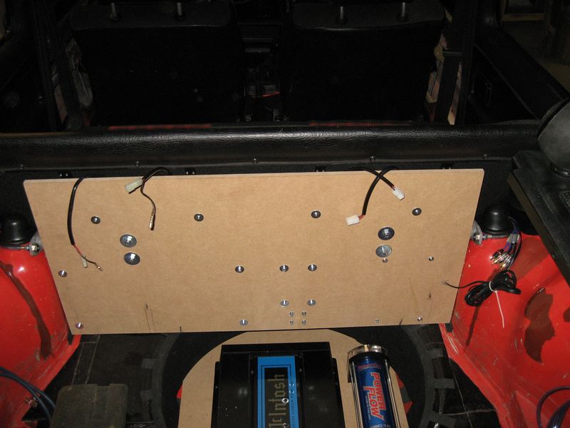

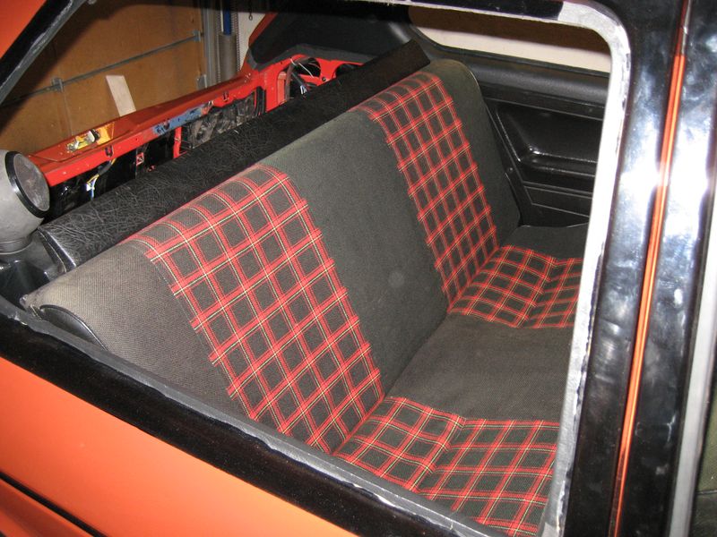

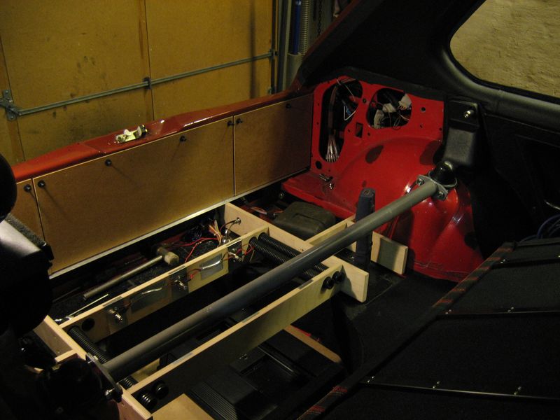

Ådsel-stil: G1 '82 - Update 146 - Væg bag bagsædet
Det sidste hardware til lydinstallationen skal placeres bag bagsædet.
Der er overraskende meget plads i vinklen mellem bagsædet og en lodret plade på bagsiden.
God fornøjelse!
God fornøjelse!

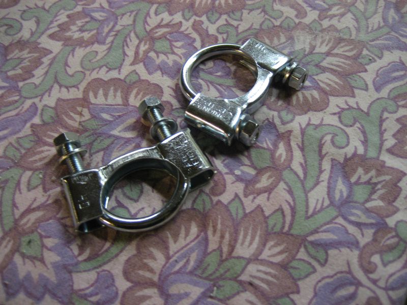

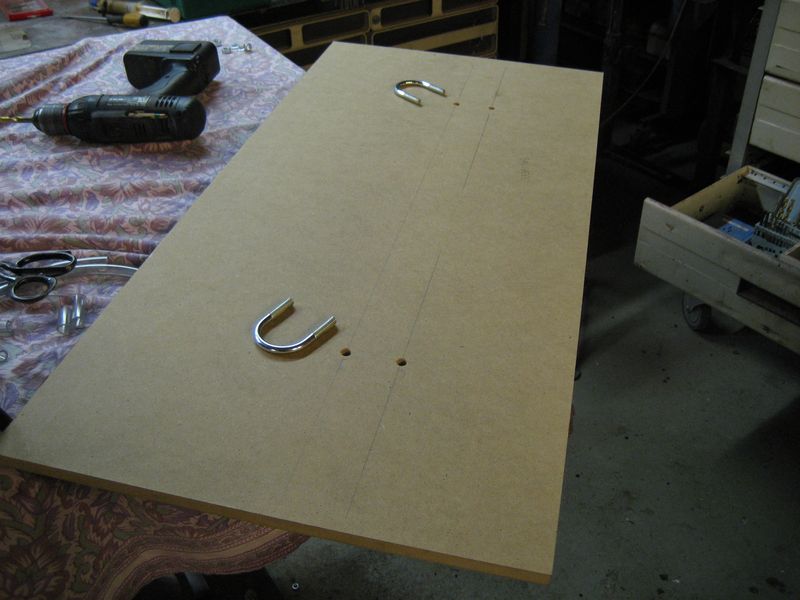

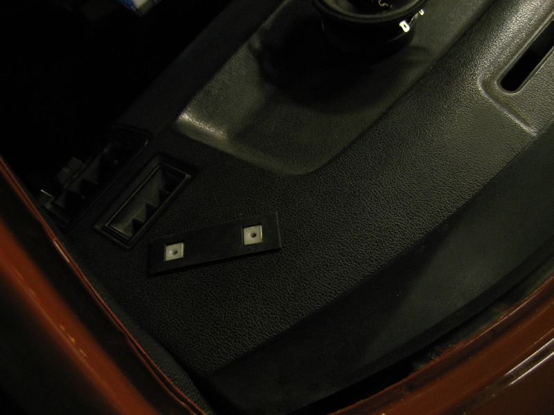

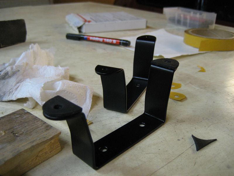

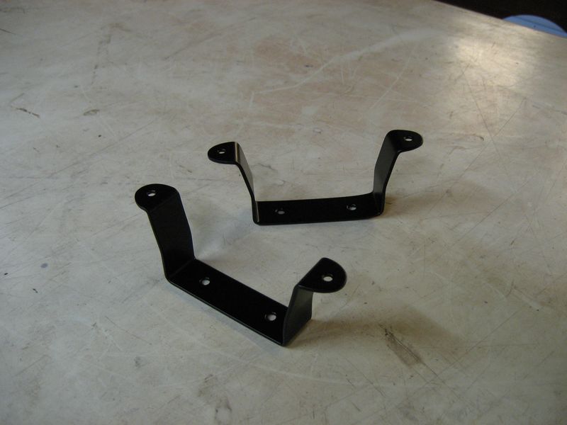

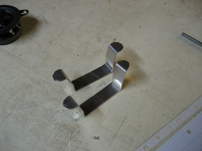

- 1. Der skal ofres to udstødningsklemmer til at montere pladen med.
- 01.JPG (99.42 KiB) Vist 11776 gange

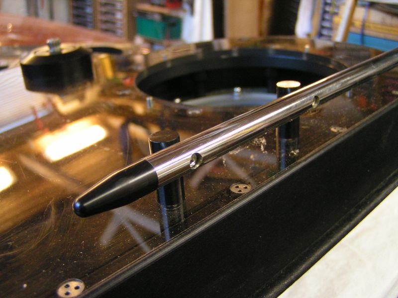

- 2. Det er kun bøjlerne, der skal bruges.
- 02.JPG (67.02 KiB) Vist 11776 gange

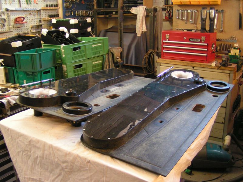

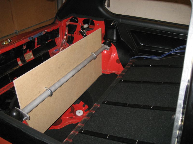

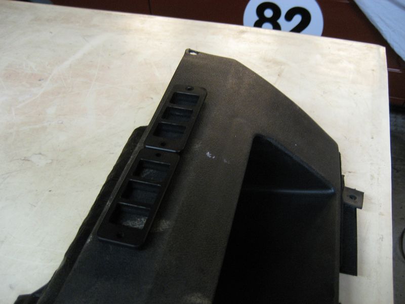

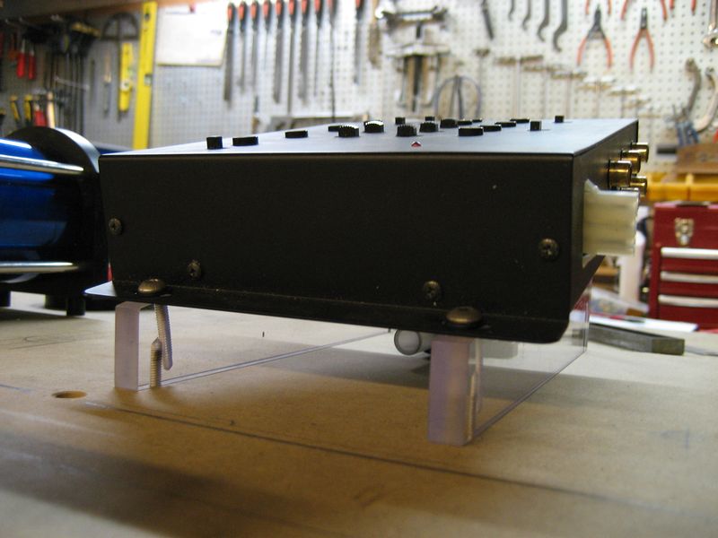

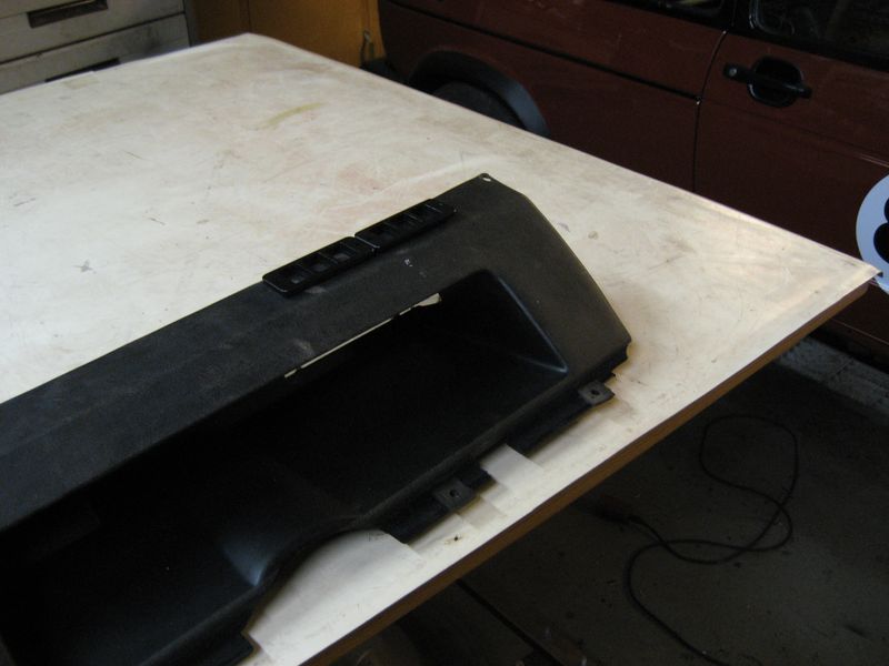

- 3. Det her var en del af planen med tårnafstivningen.
- 03.JPG (78.38 KiB) Vist 11776 gange

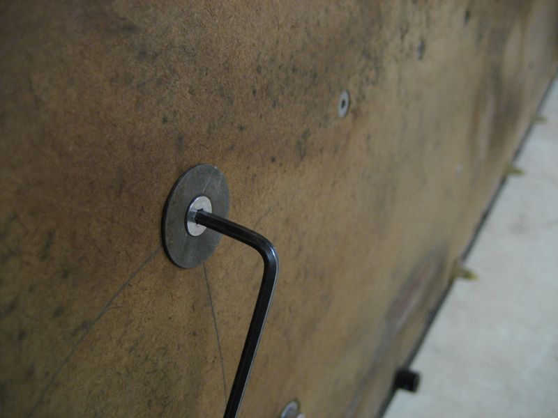

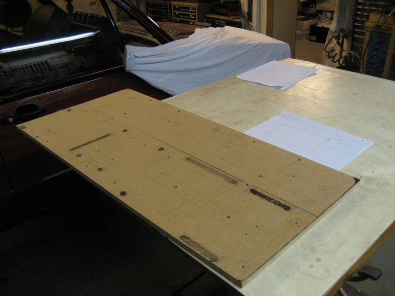

- 4. Pladen sidder utrolig godt fast. Jeg havde frygtet, at den ville kunne dreje omkring røret.
- 04.JPG (62.61 KiB) Vist 11776 gange

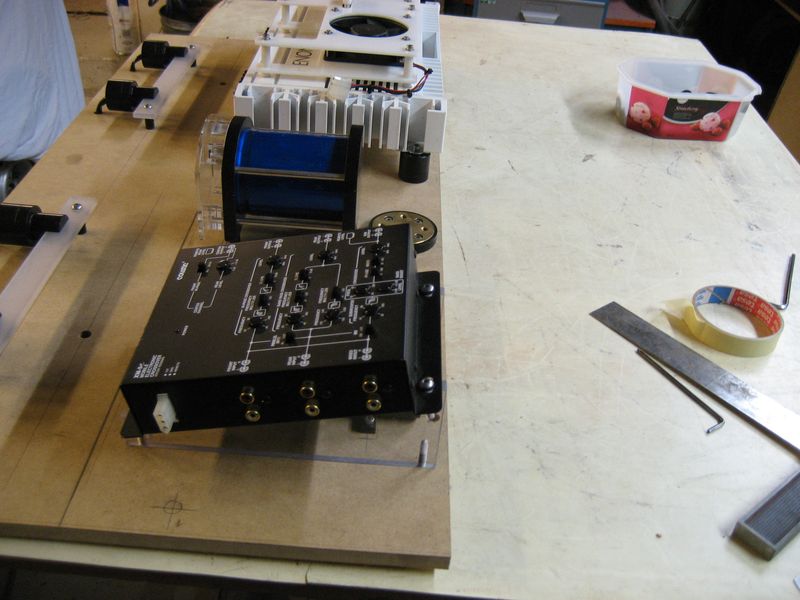

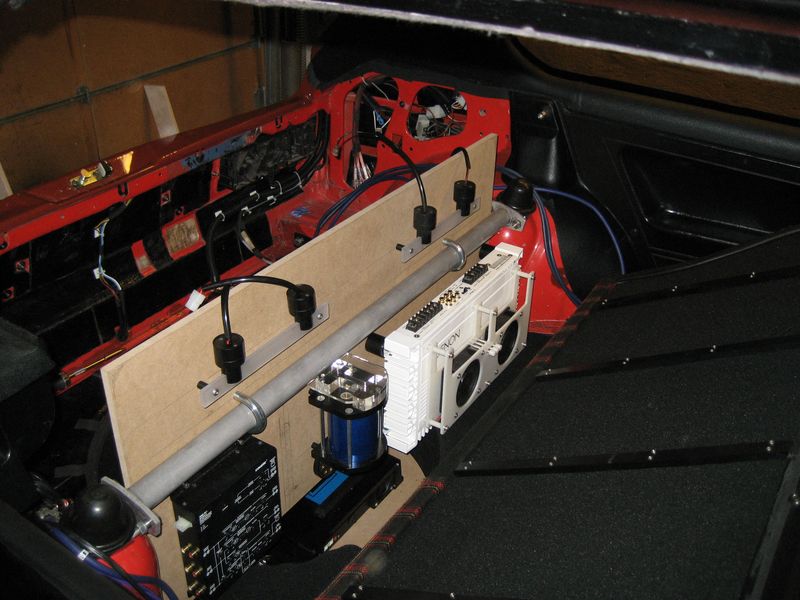

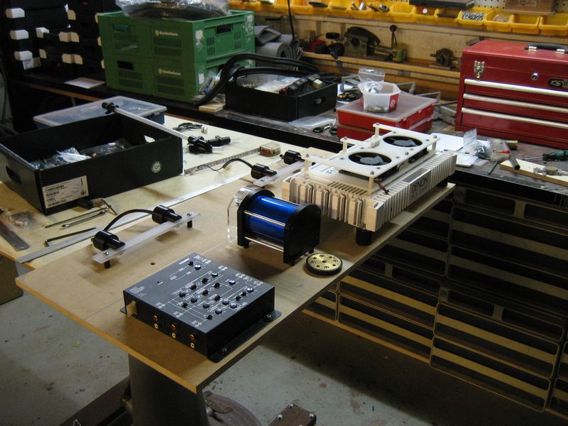

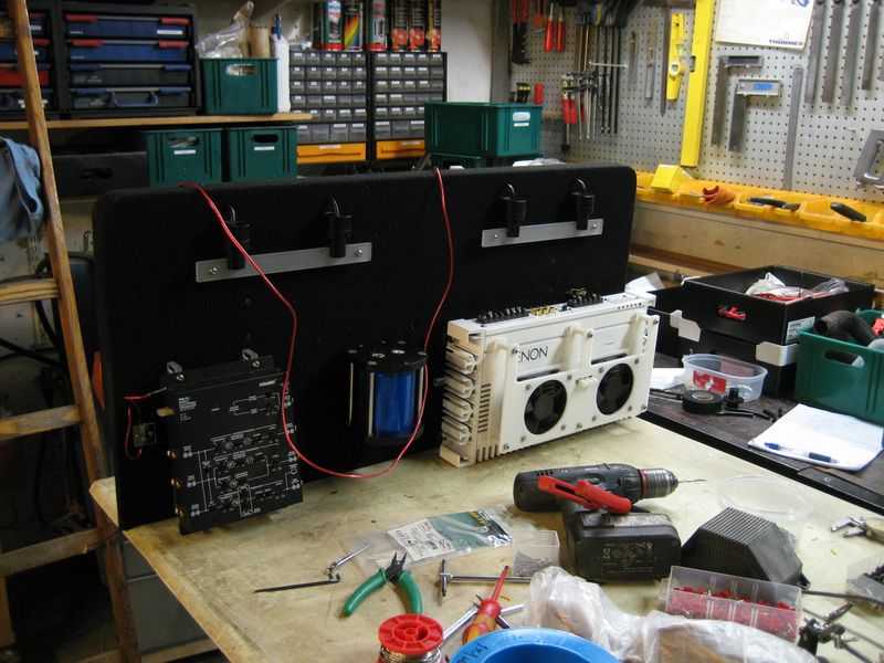

- 5. Placeringen af hardwaren på plads. Delefilteret bliver dog ændret lidt.
- 05.JPG (102.43 KiB) Vist 11776 gange

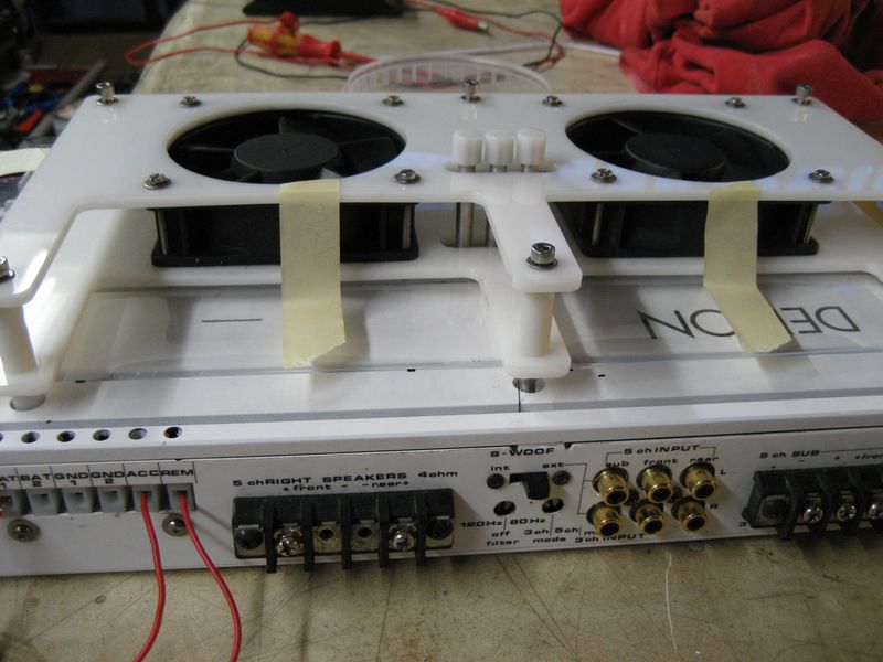

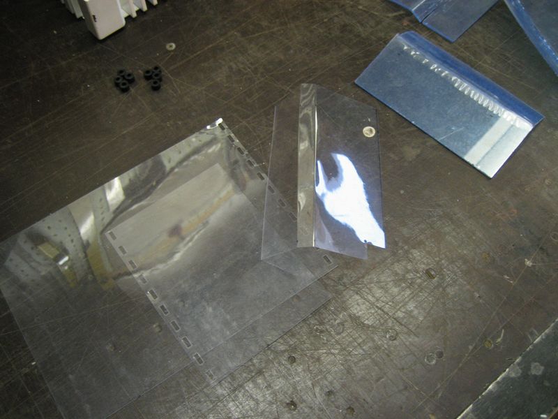

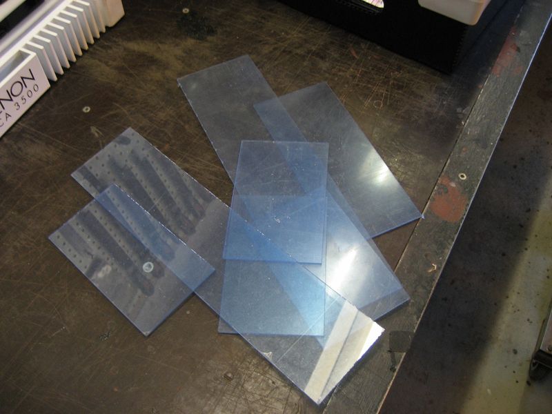

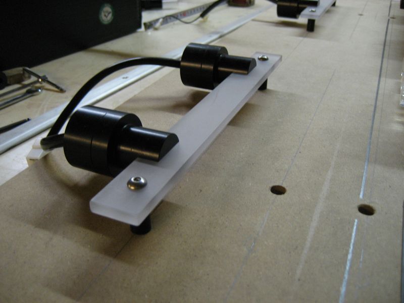

- 6. Akrylpladerne er slebet, for bedre at kunne sprede lyset.
- 06.JPG (59.5 KiB) Vist 11776 gange

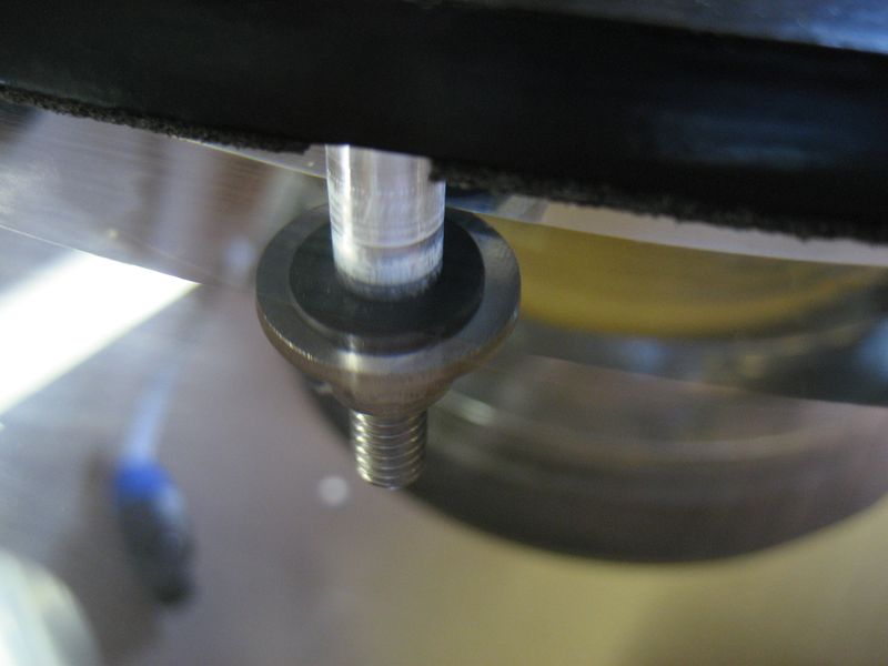

- 7. Fordeler til + eller strøm. Lavet i messing og isoleret med en ring af sort POM.
- 07.JPG (53.39 KiB) Vist 11776 gange

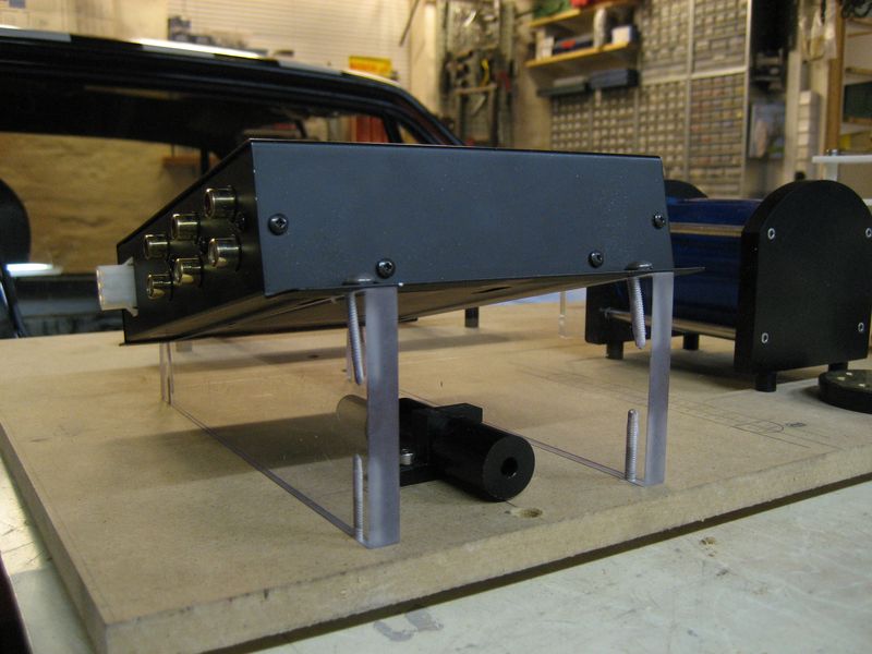

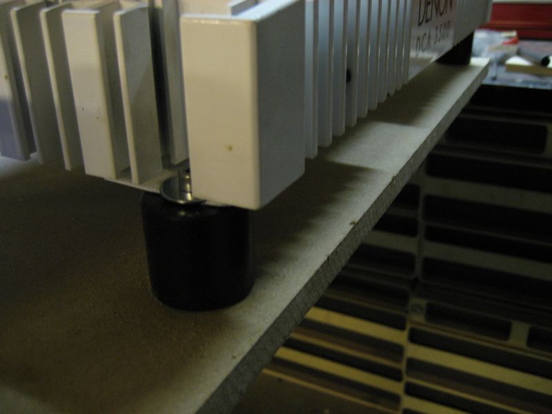

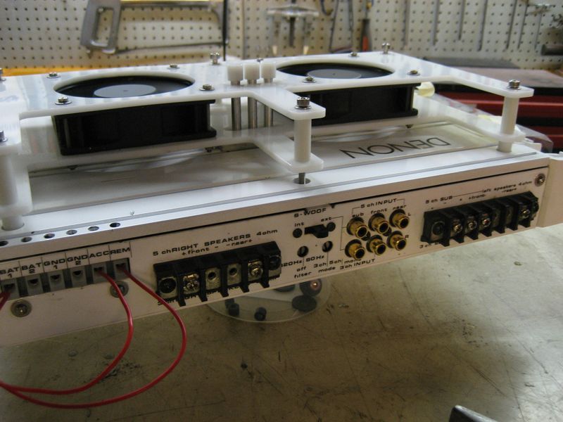

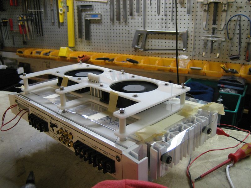

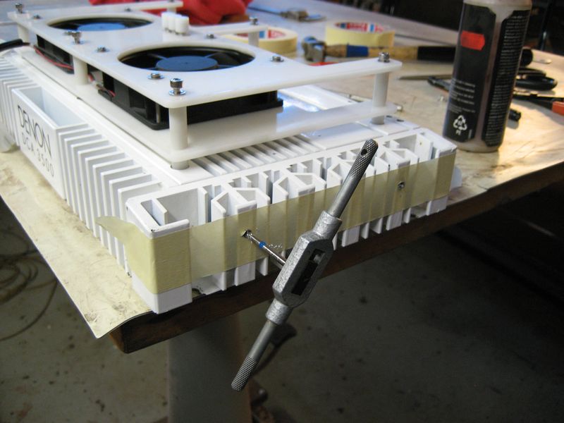

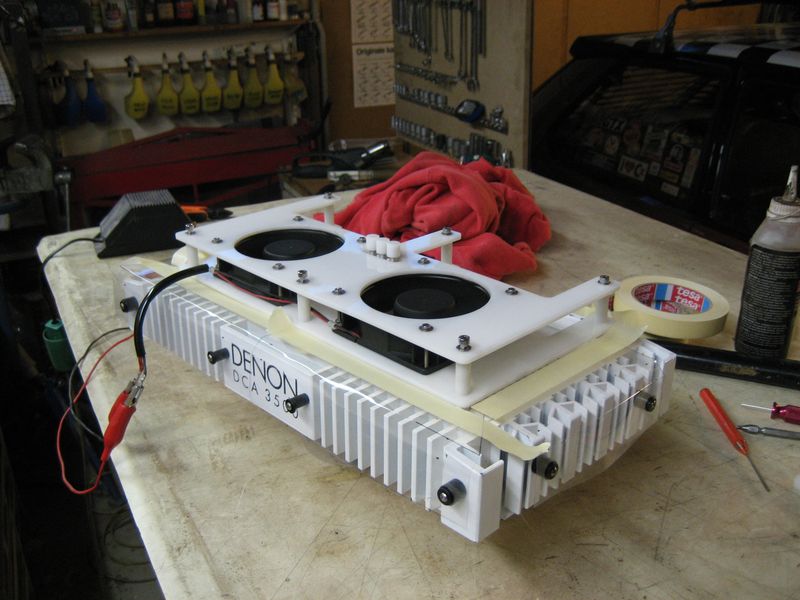

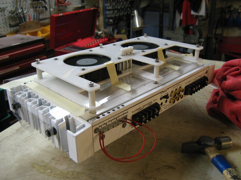

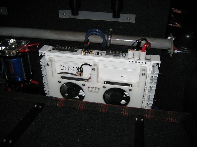

- 8. Denon-forstærkeren skal hæves fra pladen, det giver nemmere adgang til klemmerne for kabler.
- 08.JPG (52.43 KiB) Vist 11776 gange
- 9. Prøvemontering. Nu skal det vise sig om 3D-modellen passer med virkeligheden, og bagsædet kan lukkes ned og låses.
- 09.JPG (87.45 KiB) Vist 11776 gange
- 10. Heldigvis!!
- 10.JPG (110.79 KiB) Vist 11776 gange
- 11. Det er snævert! Men ingen problemer med lukning og lås.
- 11.JPG (69.42 KiB) Vist 11776 gange
- 12. Lysgejl under forstærkeren.
- 12.JPG (67.04 KiB) Vist 11776 gange
- 13. Det var vanskeligt, at betjene knapperne på delefilteret når det lå plant på pladen.
- 13.JPG (81.41 KiB) Vist 11776 gange
- 14. Vinklingen giver også mulighed for lys underneden.
- 14.JPG (67.97 KiB) Vist 11776 gange
- 15. Højden på akrylpladerne giver en fornemmelse af pladsen bag bagsædet.
- 15.JPG (72.68 KiB) Vist 11776 gange
- 16. Lyset bliver spændende at se tændt.
- 16.JPG (67.27 KiB) Vist 11776 gange
- 17. Nu mangler der bare huller til kabler.
- 17.JPG (76.08 KiB) Vist 11776 gange
- 18. Lamperne er genbrug fra 90érne.
- 18.JPG (54.8 KiB) Vist 11776 gange
- 19. Afsted til kammeraten der er snedker.
- 19.JPG (64 KiB) Vist 11776 gange

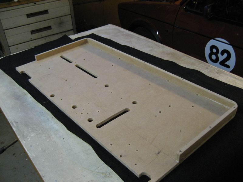

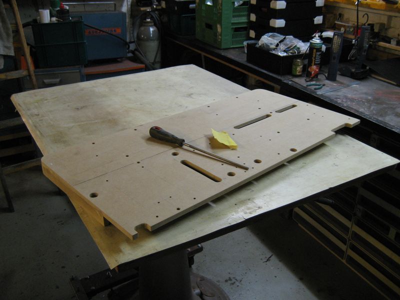

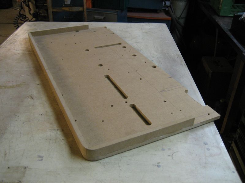

- 20. Efter hjemkomst. Kant limet på og huller fræst/boret.
- 20.JPG (60.1 KiB) Vist 11776 gange

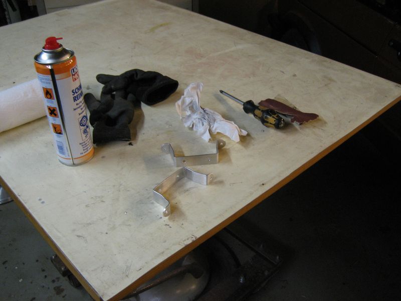

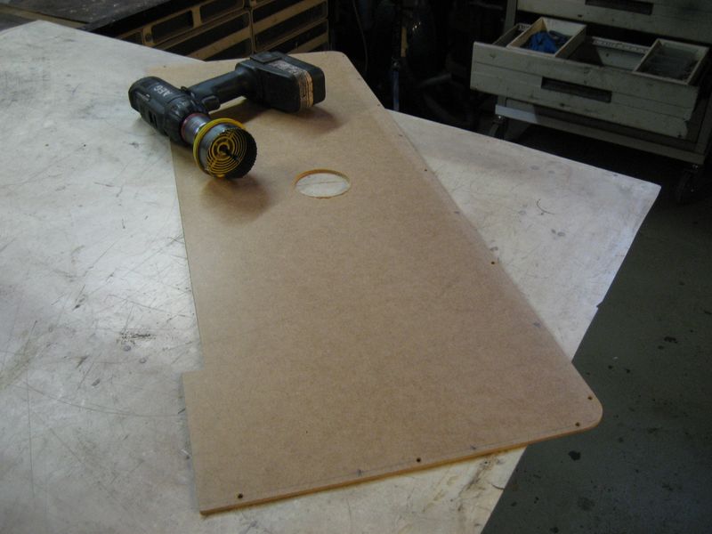

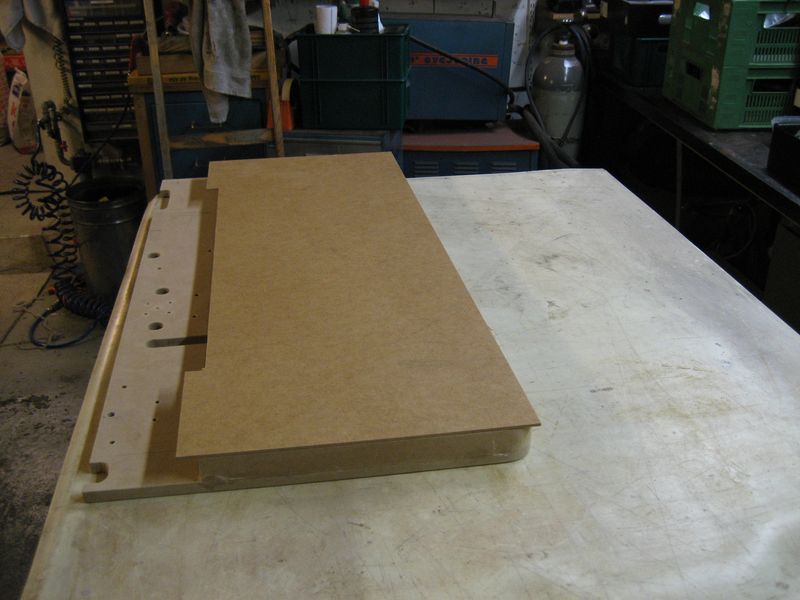

- 21. De skal lige have en tur af filen på kanterne.
- 21.JPG (58.89 KiB) Vist 11774 gange
- 22. Efter en time eller to med fil og sandpapir.
- 22.JPG (72.72 KiB) Vist 11774 gange

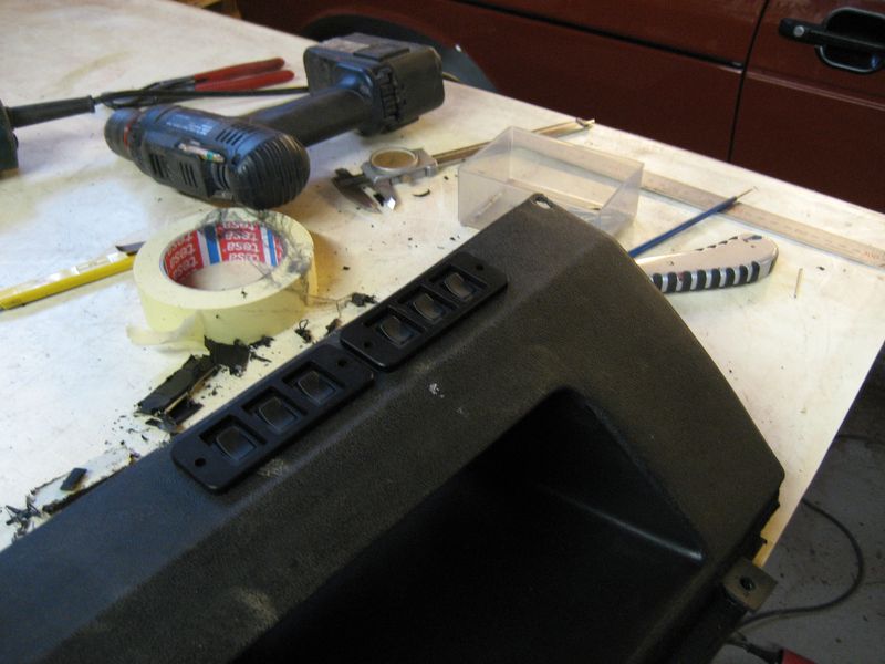

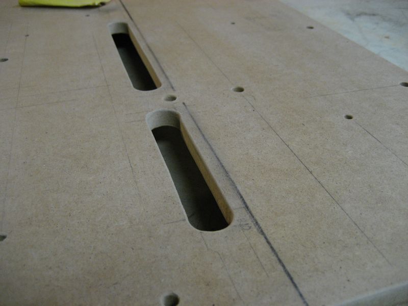

- 23. Hullerne bliver skjult bag filt, derfor skal der ikke gøres for meget ud af dem.
- 23.JPG (58.03 KiB) Vist 11774 gange
- 24. Kanten og låget skal bruges til at skjule kabler.
- 24.JPG (67.55 KiB) Vist 11774 gange

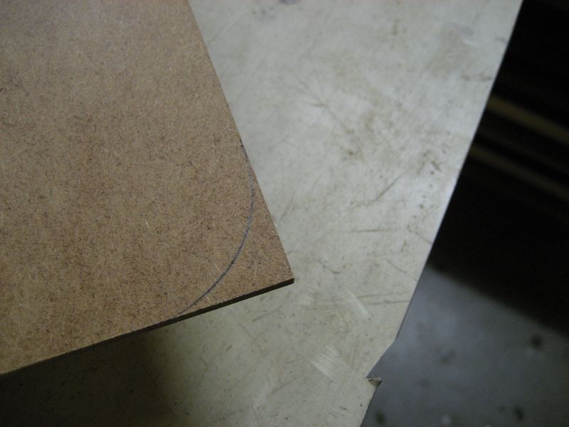

- 25. Rundingen mærket af.
- 25.JPG (56.13 KiB) Vist 11774 gange

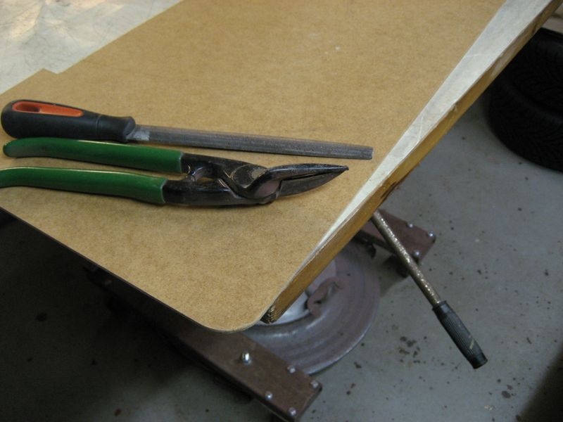

- 26. Pladesaksen kan fint bruges til træ.
- 26.JPG (62.88 KiB) Vist 11774 gange
- 27. Der limes igen og derefter vente 24 timer.
- 27.JPG (64.55 KiB) Vist 11774 gange

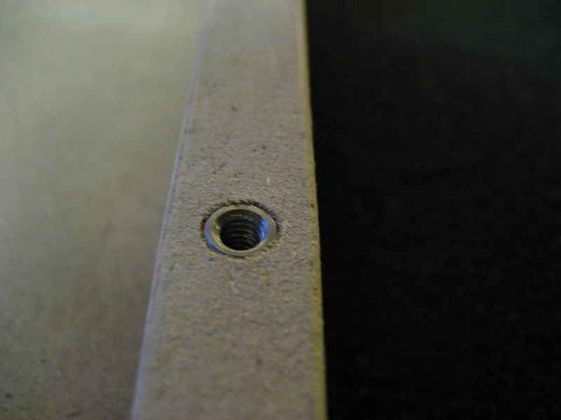

- 28. Gevindbøsninger skruet i kanten til at montere låget.
- 28.JPG (40.45 KiB) Vist 11774 gange
- 29. Det skulle senere vise sig at være unødvendigt med så mange bolte.
- 29.JPG (64.19 KiB) Vist 11774 gange

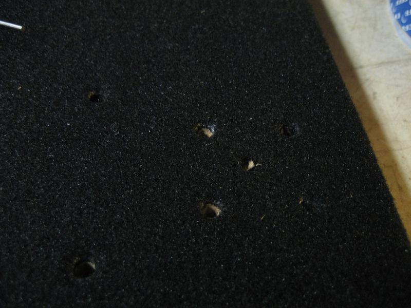

- 30. Alle hullerne skal åbnes igennem filten.
- 30.JPG (76.92 KiB) Vist 11774 gange
- 31. De små huller åbnes med en huggepibe, i de aflange skæres en slids på hele længden.
- 31.JPG (75.65 KiB) Vist 11774 gange

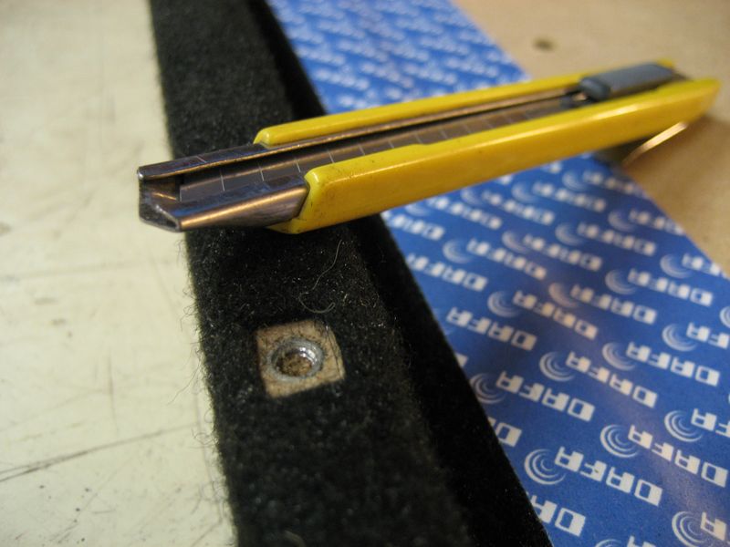

- 37. Gevindbøsningerne skal skæres fri, ellers fanger boltene aldrig gevindet.
- 37.JPG (70.1 KiB) Vist 11774 gange

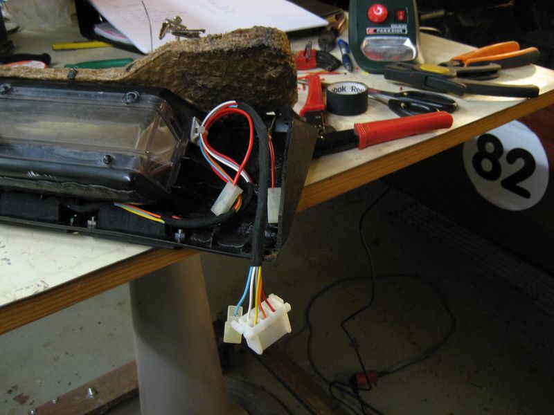

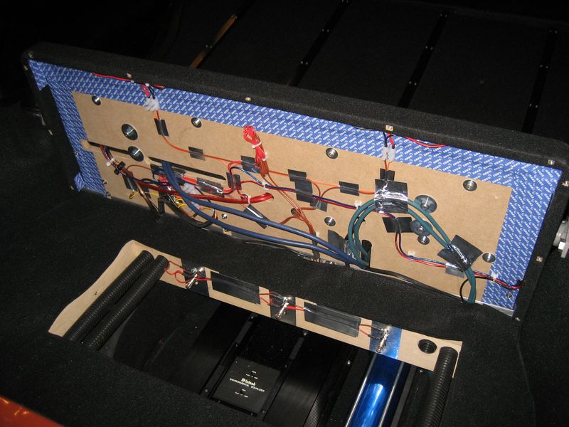

- 38. Nu starter monteringen af ledninger.
- 38.JPG (71.45 KiB) Vist 11774 gange

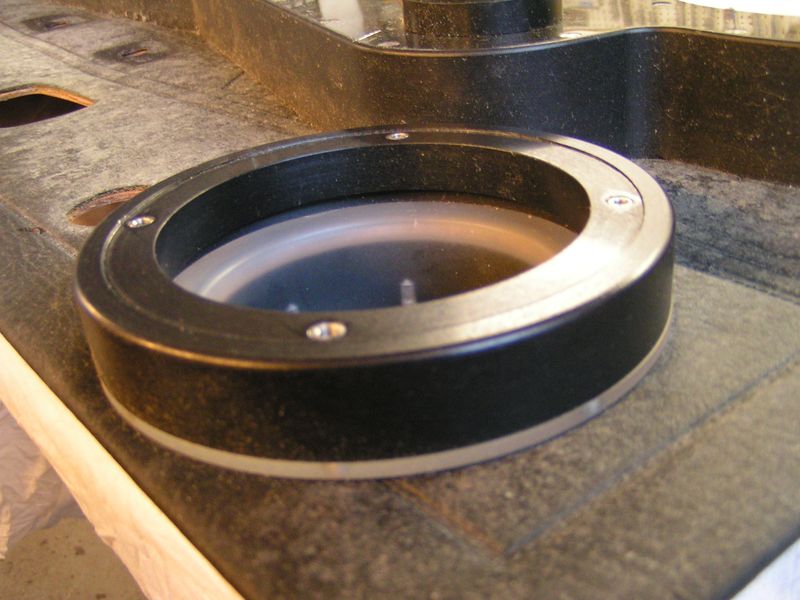

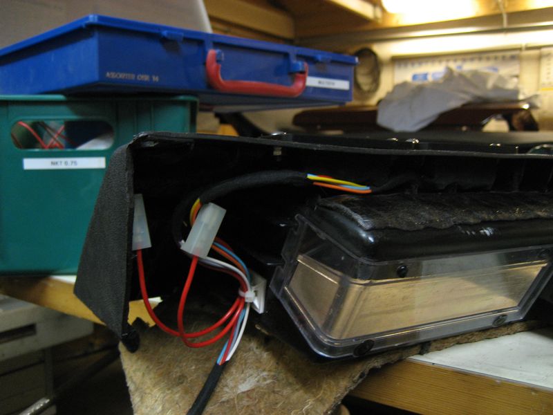

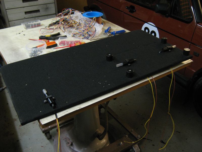

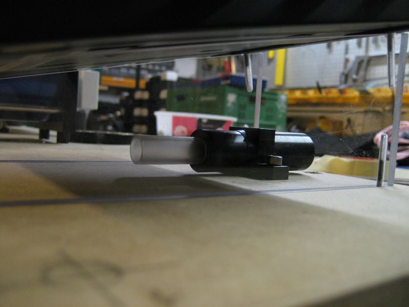

- 39. Indvendigt sidder der en E10 glødetrådspære.
- 39.JPG (64.07 KiB) Vist 11774 gange
- 40. Det er ikke meget lys, de sender ud.
- 40.JPG (37.59 KiB) Vist 11774 gange

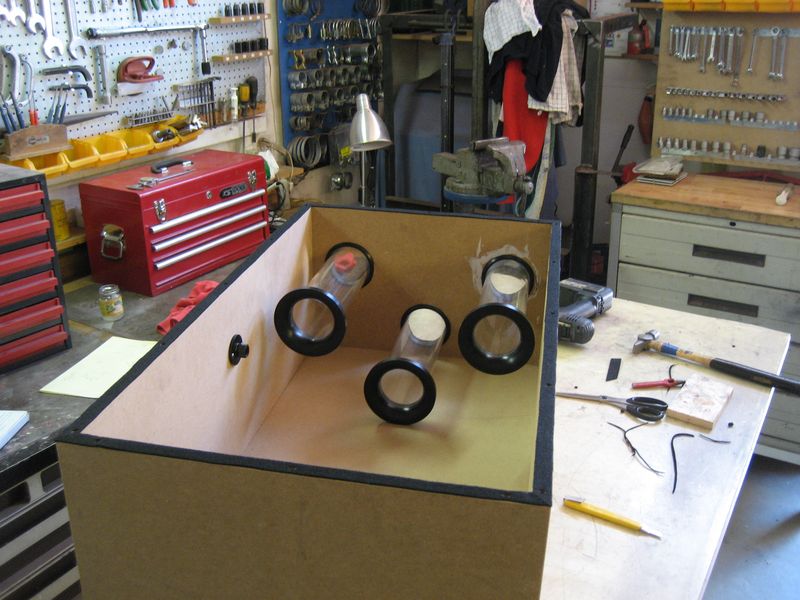

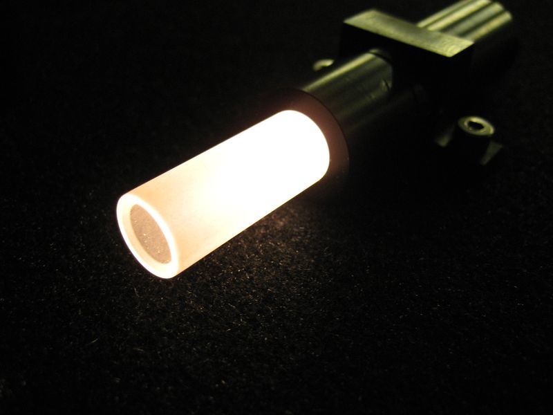

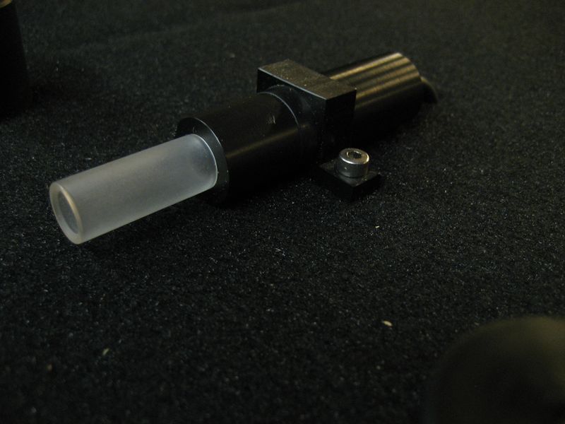

- 41. Rørene er slebet for bedre, at kunne sprede lyset.
- 41.JPG (45.44 KiB) Vist 11772 gange
- 42. Kabelsalat!! Der er dog styr på det.
- 42.JPG (96.88 KiB) Vist 11772 gange

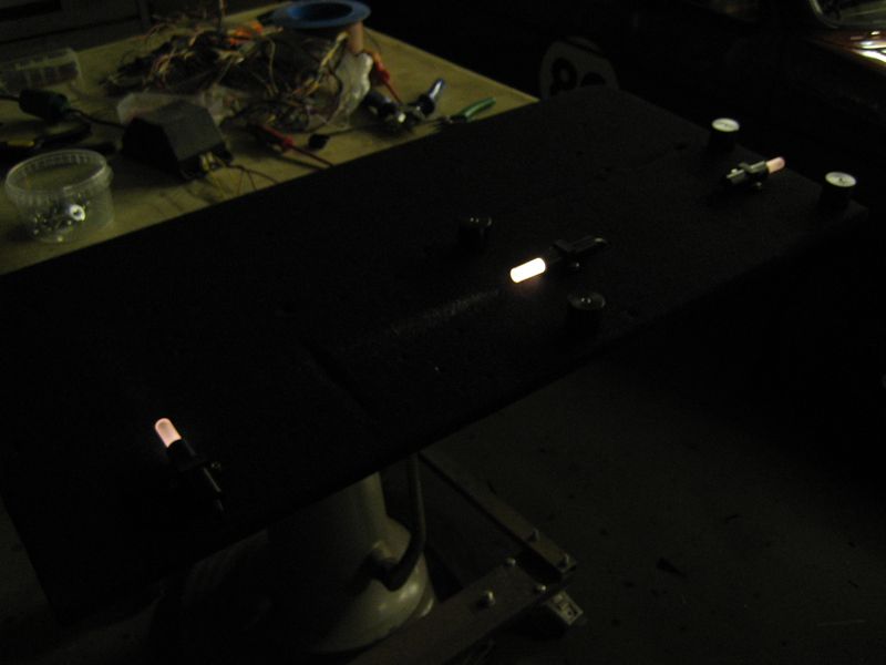

- 44. Lyspladerne giver mest lys. En bedre fotograf kunne nok vise lyset mere som i virkeligheden.
- 44.JPG (29.31 KiB) Vist 11772 gange
- 45. Ikke særlig pænt, men det er heldigvis også lige meget.
- 45.JPG (94.82 KiB) Vist 11772 gange

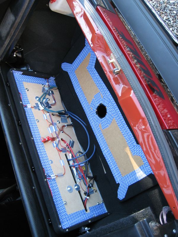

Re: Ådsel-stil: G1 '82 - Update 146 - Væg bag bagsædet
På billede 45 og 50 ser det ud til at du har et strømkabel til at ligge meget tæt på et phono kabel.
Giver det ikke generatorstøj, eller er har phono kablet en speciel skærmning?
Det ser faktisk rigtigt godt ud, det du får lavet der
Mange tak!!! Begge to.
I en optimal verden var det ikke nødvendigt at lave kompromier.
Det er svært, at undgå strømkabler der ligger tæt på phonokabler. De fleste forstærkere har fx alle indgange på samme side. Så vidt jeg husker har længde ved siden af hinanden betydning for indstråling af magnetfelter, men jeg er bestemt ikke sikker.
MVH
MVH

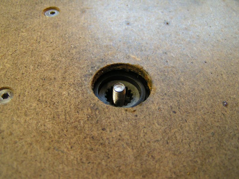

de gevind du sætter i træet kender jeg ikke.. jeg har kun brugt den slags man banker i med en hammer og som har en relativt stor krave med modhager på, hvordan virker dem du bruger?
Medlem siden: 2003/05/14
- G1-manden
- Indlæg: 1205
Hej Prodigy!!
De kaldes gevindbøsninger. Der er gevind udvendigt og indvendigt.
De bruges fortrinsvis til plast og metaller, de er ikke supergode til træ.
Det ville være bedre at bruge dem specielt til træ, men det er ikke lagervarer
MVH
PS Gevindbøsningerne er i RF, men fåes også i stål.
MVH

Ådsel-stil: G1 '82 - Update 147 - Denon DCA - 3500
Denon forstærkeren er fra engang i slutningen af firserne eller starten af halvfemserne. Jeg købte den selv brugt i midten af halvfemserne.
Sidst den var i brug var der problemer med driften. Den slukkede og tændte lidt efter lyst, og blev dengang udskiftet med Macintosh forstærkeren.
I denne installation vil jeg gerne drive subwooferen med den.
God fornøjelse!
God fornøjelse!

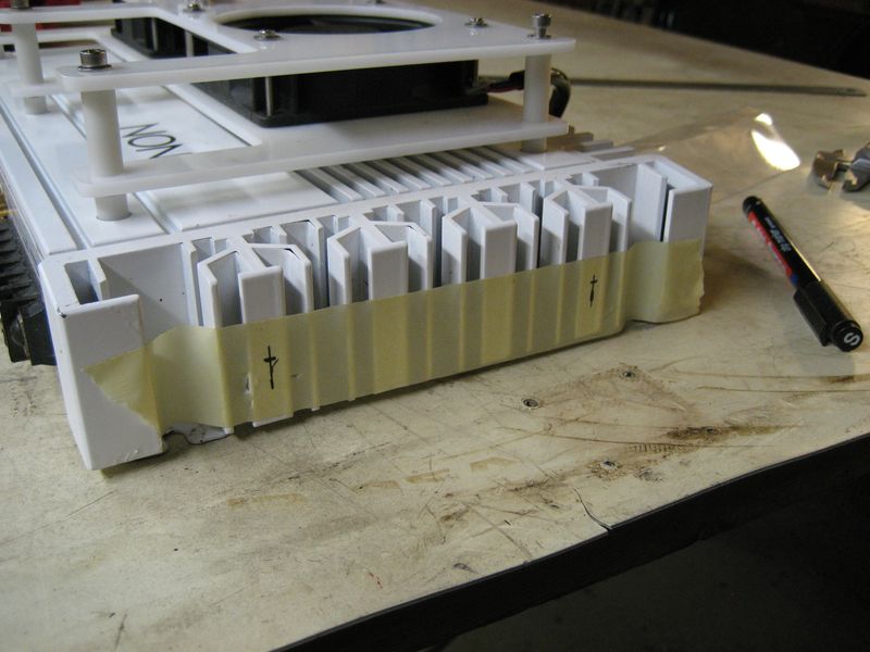

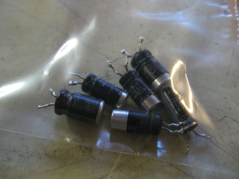

- 1. Dem her og nogle dårlige lodninger var årsagen til driftsproblemerne.
- 01.JPG (55.27 KiB) Vist 11425 gange

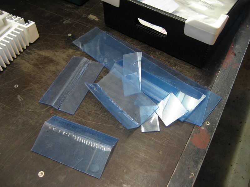

- 2. Kølingen skal effektiviseres med nogle plader til at lede luften fra blæserne.
- 02.JPG (73.17 KiB) Vist 11425 gange
- 3. Det viste sig vanskeligere end først forventet at bukke akrylpladerne i facon.
- 03.JPG (82.22 KiB) Vist 11425 gange
- 4. De kraftige plader blev droppet til fordel for en kraftig plastfolie.
- 04.JPG (77.42 KiB) Vist 11425 gange

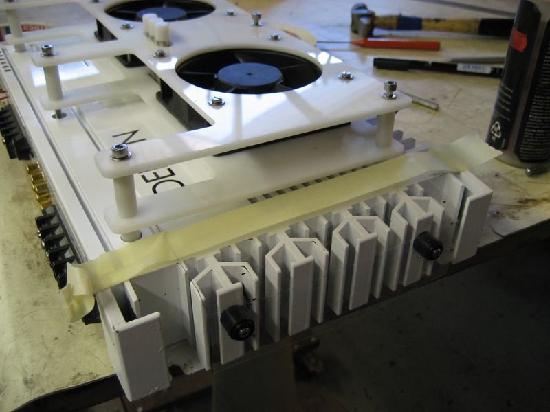

- 5. Pladerne skal skrues fast i køleribberne.
- 05.JPG (74.05 KiB) Vist 11425 gange
- 6. Jeg valgte gevind frem for selvskærende skruer.
- 06.JPG (71.17 KiB) Vist 11425 gange
- 7. Det er en ”lettere” konstruktion med folien frem for pladerne.
- 07.JPG (71.95 KiB) Vist 11425 gange
- 8. Folie monteret på tre sider – klar til afprøvning.
- 08.JPG (75.54 KiB) Vist 11425 gange
- 9. Blæserne støjer temmelig meget.
- 09.JPG (82.36 KiB) Vist 11425 gange
- 10. Men folien fungerer efter hensigten.
- 10.JPG (83.05 KiB) Vist 11425 gange
- 11. Der undslap for meget luft på oversiden. Det var ellers ikke planen at montere folie her.
- 11.JPG (76.73 KiB) Vist 11425 gange
- 12. Folien i toppen gav en væsentligt kraftigere luftstrømning nedover køleribberne.
- 12.JPG (84.88 KiB) Vist 11425 gange
- 13. Nu skal støjproblemet bare løses.
- 13.JPG (97.64 KiB) Vist 11425 gange
- 14. En kammerat skaffede det her fra en gammel PC.
- 14.JPG (88.36 KiB) Vist 11425 gange

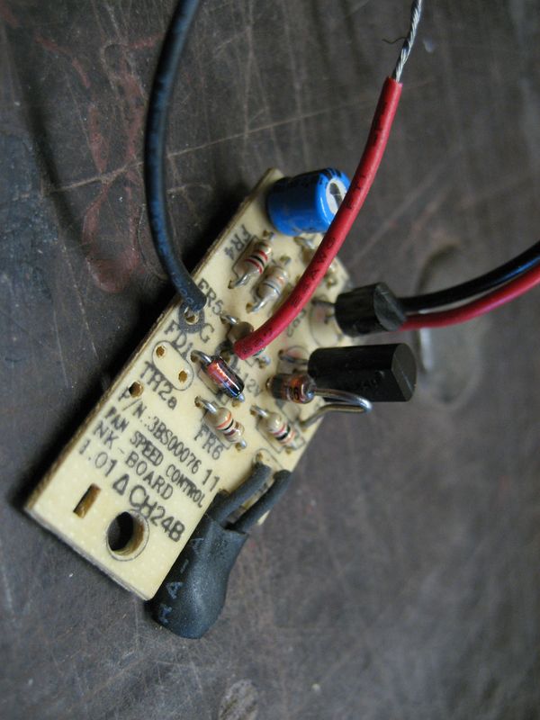

- 15. Den sorte dims (i krympeflex) skal styre hastigheden på blæserne efter temperaturen.
- 15.JPG (74.27 KiB) Vist 11425 gange
- 16. Føleren skal røre ved metallet for at fungere.
- 16.JPG (67.48 KiB) Vist 11425 gange
- 17. Folien holdes oppe mod blæserpladen med tape.
- 17.JPG (86.97 KiB) Vist 11425 gange
- 18. Føleren afprøves. Nu kører blæserne stille rundt i stedet for fuld kraft konstant.
- 18.JPG (88.14 KiB) Vist 11425 gange
- 19. Endelig klar til montering i bilen.
- 19.JPG (94.23 KiB) Vist 11425 gange
- 20. Der er en kæmpe forskel i støjniveauet, selvom blæserne er gemt bag bagsædets ryglæn.
- 20.JPG (68.56 KiB) Vist 11425 gange

Re: Ådsel-stil: G1 '82 - Update 147 - Denon DCA - 3500
Til en anden gang hvis du skal bukke eller forme acrylplader så put dem i ovnen ved 110-120 grader så bliver de noget nemmere at arbejde med.
Men de skal helst holdes i facon indtil de er kolde igen da sådan noget termoplast som det jo er vil prøve at søge tilbage til den oprindelige facon, en fordel er også at der ikke kommer strækmærker.
Arbejder nemlig som plastsvejser(og nej vi kan desværre ikke svejse kofangere og andre bildele, da vi ikke har de rigtige svejsetråde) og der lærer man meget om plast´s egenskaber på basiskurset.
Hvad planlægger du så at bruge alt den tid du nu får til rådighed når ådselbilen er tiptop til
Nye store projekter?
- G1-manden
- Indlæg: 1205
Hej Prodigy!!
Jeg har tidligere prøvet med lim, men uden holder også rigtig fint. Denne gang blev det uden lim.
Hej Styker!!
Ovnen havde jeg slet ikke tænkt på. Jeg har tidligere varmet noget Ø10 akrylstang i ovnen, og lagt det i en aluform. Det havde jeg fuldstændig glemt, men det er også 12-13år siden.
Der er stadig mange ideer og planer omkring ådsel-bilen. Nu er basis, eller "bunden", ved at være på plads, så er det små og overskuelige ændringer, der skal arbejdes med. Krogen skal også bruges til noget på et tidspunkt.
MVH
Hej Styker!!
MVH

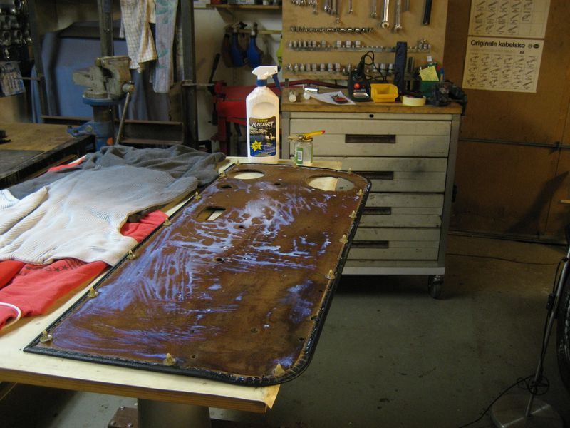

Ådsel-stil: G1 '82 - Update 148 - Dørsider

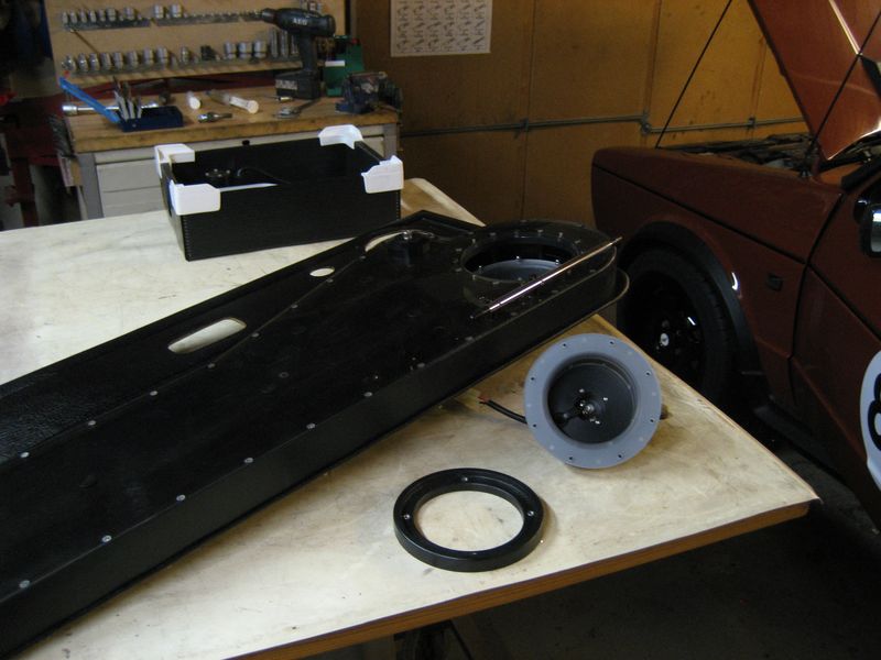

Dørsiderne fra den gamle bilstereo-bil skal i brug igen. Dog med en smule forandringer.
God fornøjelse!
God fornøjelse!

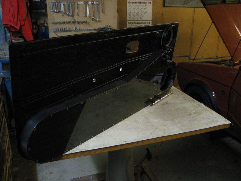

- 1. Lige hentet fra lageret. Det er lidt spændende at se om de har taget skade af opbevaringen.
- 01.JPG (85.42 KiB) Vist 10953 gange
- 2. De var voldsomt beskidte, men ingen ”lager-skader”.
- 02.JPG (107.89 KiB) Vist 10953 gange

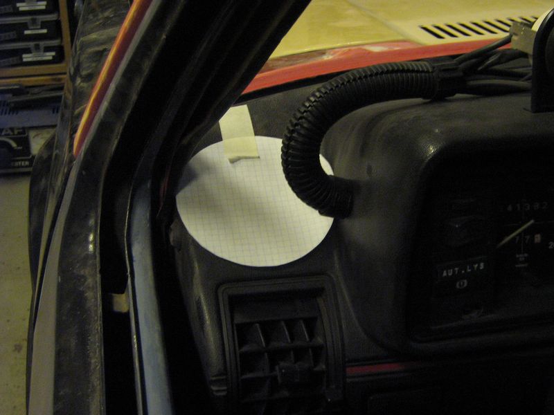

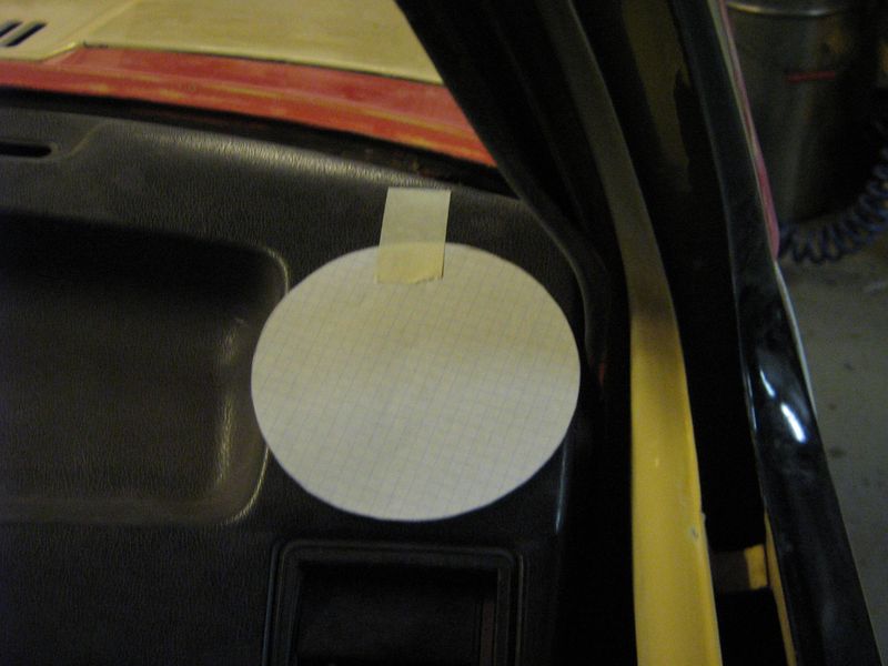

- 3. Højden her skal ændres. De passer til den gamle type instrumentbord, på den nye type vil de støde ind i instrumentbordet.
- 03.JPG (79.27 KiB) Vist 10953 gange

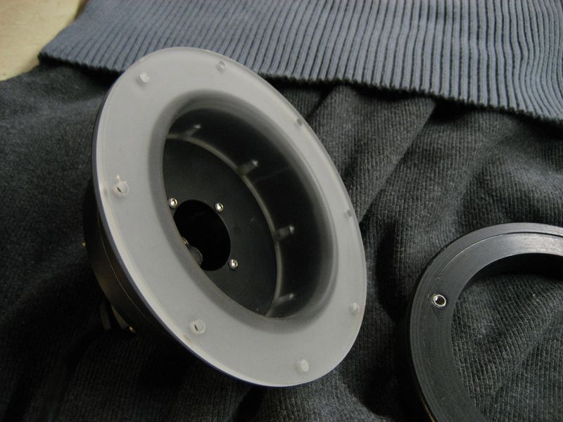

- 4. Det matterede akryl skal lyse/lede lyset fra pærerne.
- 04.JPG (94.9 KiB) Vist 10953 gange
- 5. Fodbeskyttelse ved ind- og udstigning.
- 05.JPG (76.26 KiB) Vist 10953 gange
- 6. Førersædet kan nå ud til pladen og ridse – desværre!
- 06.JPG (64.29 KiB) Vist 10953 gange

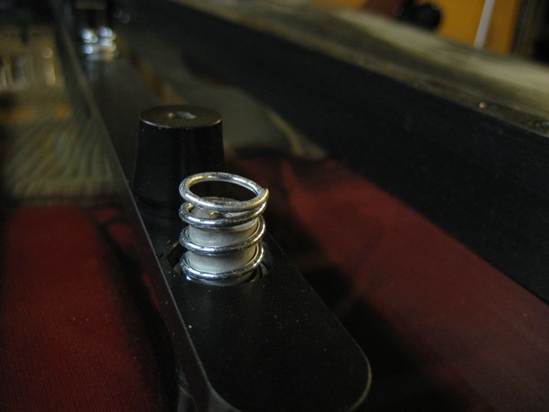

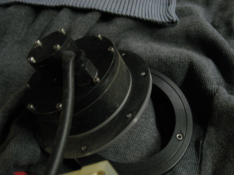

- 7. Herunder er bolten til sammenspænding af fjedrene, der skal modarbejde vibrationer i pladen.
- 07.JPG (59.79 KiB) Vist 10953 gange
- 8. De forlængede rudehejshåndtag roterer i teflon-bøsninger (hvid).
- 08.JPG (69.36 KiB) Vist 10953 gange
- 9. Håndtagene skrues fast på hæve/sænke mekanismen som normalt.
- 09.JPG (95.67 KiB) Vist 10953 gange

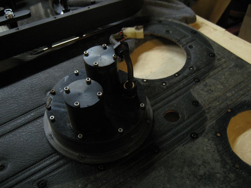

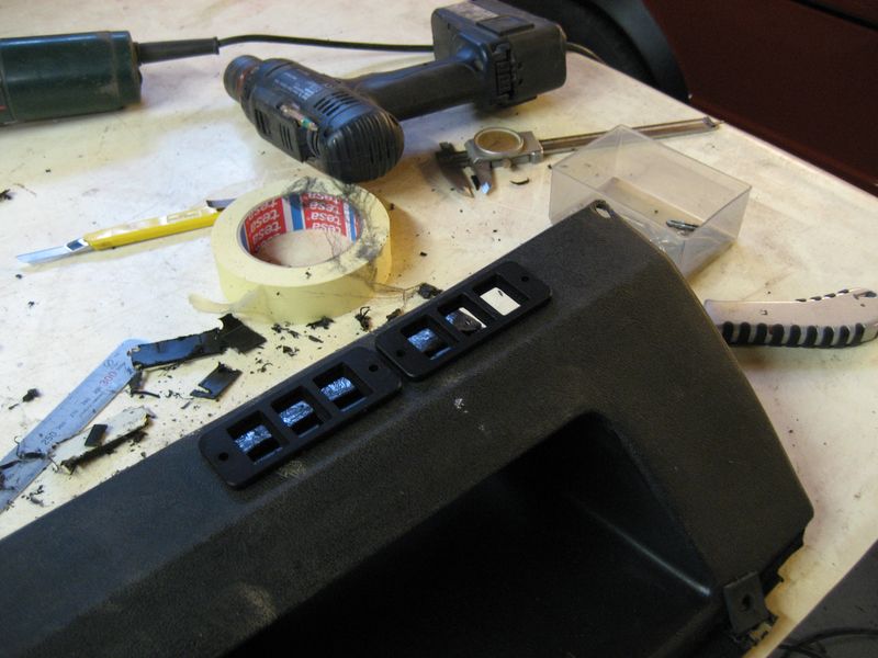

- 10. Bagsiden fylder meget ind i døren, og for den øverste skal der bearbejdes i den indvendige dørplade, hvis dørsiden skal på plads.
- 10.JPG (78.25 KiB) Vist 10953 gange
- 11. Hele brønden er lavet i akryl og pakket ind i sort tape, så lyset kommer fremad.
- 11.JPG (73 KiB) Vist 10953 gange

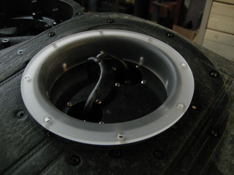

- 12. Det er helt ”old-school” med glødetrådspærer, og det bliver ikke ændret. Ikke i første omgang i hvert fald.
- 12.JPG (58.62 KiB) Vist 10953 gange
- 13. Den nederste er monteret med to pærer. Brønden kan akkurat gå ind i det originale hul i den indvendige dørplade.
- 13.JPG (71.27 KiB) Vist 10953 gange
- 14. Hjemmelavde bolte til montering af akrylpladen i dørsiden.
- 14.JPG (41.67 KiB) Vist 10953 gange

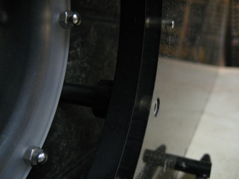

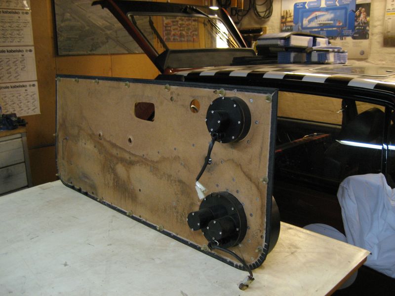

- 15. Hullet for højttaleren er afstivet med otte af disse afstandsbøsninger.
- 15.JPG (46 KiB) Vist 10953 gange
- 16. –
- 16.JPG (36.71 KiB) Vist 10953 gange
- 17. De øverste ringe skal afmonteres, så de kan blive drejet ned på et nyt højdemål.
- 17.JPG (90.67 KiB) Vist 10953 gange

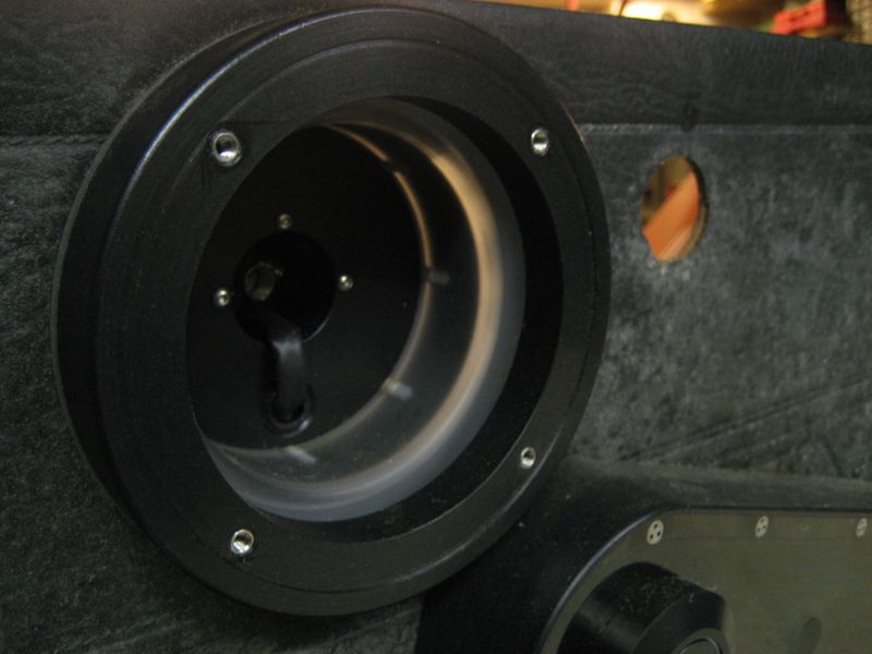

- 18. Brønden behøver ikke længere være så dyb, den var tidligere til en 3”- enhed, men den bliver ikke ændret.
- 18.JPG (79.13 KiB) Vist 10953 gange
- 19. Jeg kunne have flyttet kabinetterne over på nogle andre dørsider, men så skulle der ødelægges to mere. Det ville være et spild.
- 19.JPG (80.45 KiB) Vist 10953 gange
- 20. For at gøre rengøringen lettere afmonterede jeg kabinetterne.
- 20.JPG (94.67 KiB) Vist 10953 gange

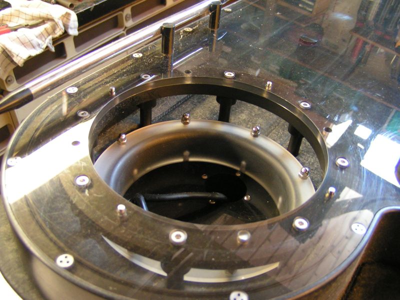

- 21. Fjedrene til dæmpning af vibrationer. De er normalt dækket af bøsningen bagved.
- 21.JPG (47.56 KiB) Vist 11020 gange
- 22. Alle fjedrene er forspændt forskelligt, så der ikke bare opstår vibrationer ved en anden frekvens end uden fjedrene.
- 22.JPG (68.63 KiB) Vist 11020 gange
- 23. Forlængerne kører helt stabilt. Der er ikke noget vrid, når man drejer dem rundt.
- 23.JPG (45.82 KiB) Vist 11020 gange
- 24. De gamle håndtag var i alu eller sprøjtezink, de er væsentligt stærkere end de senere plastic udgaver.
- 24.JPG (45.59 KiB) Vist 11020 gange
- 25. Ledninger fylder for meget, og det skal laves om.
- 25.JPG (66.52 KiB) Vist 11020 gange

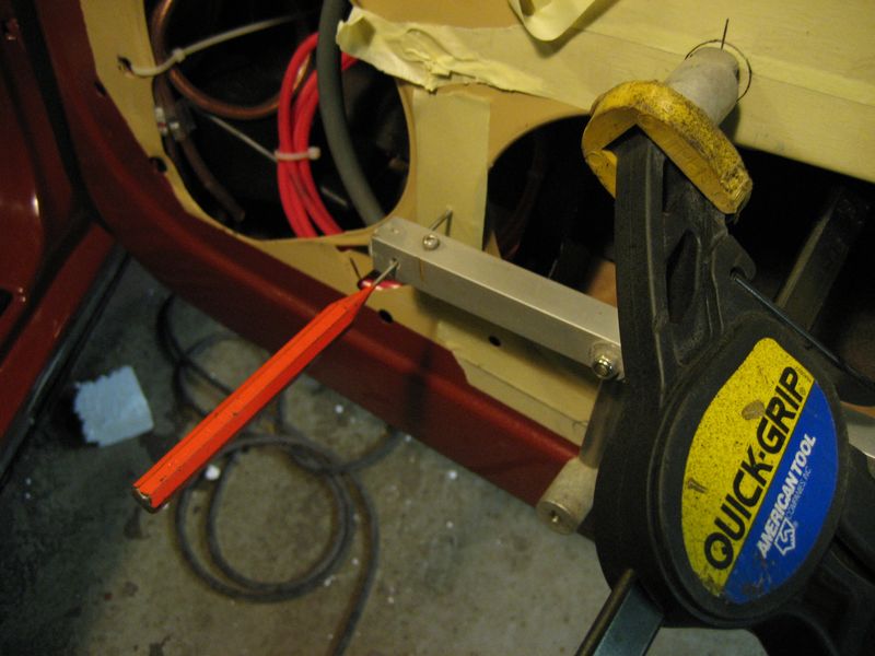

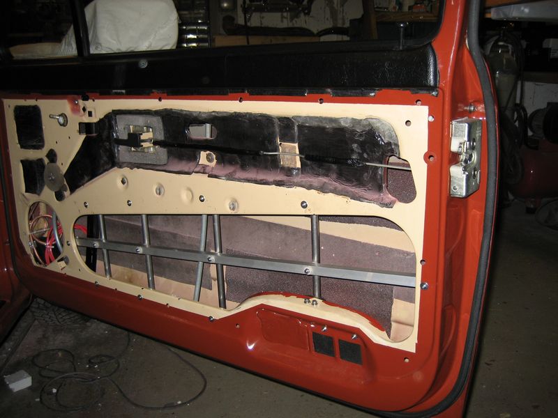

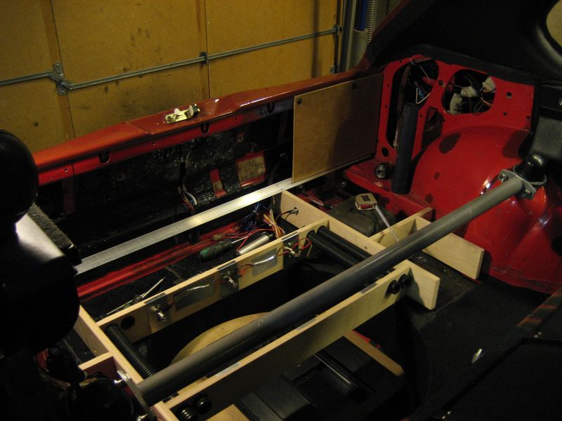

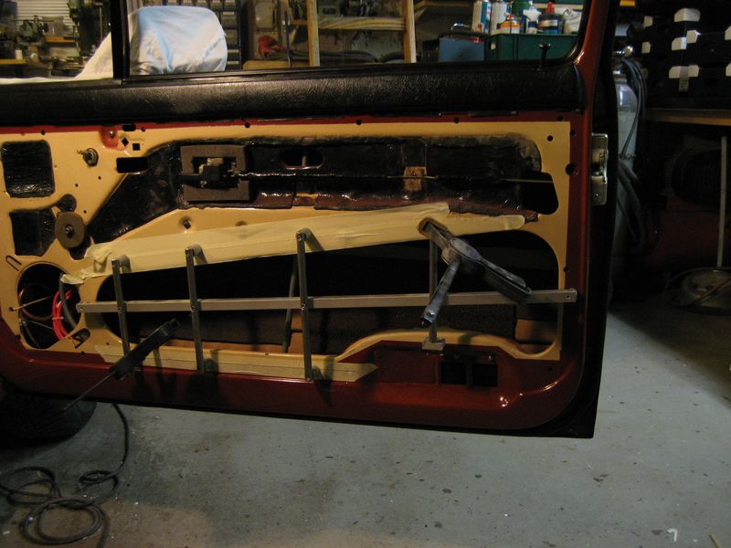

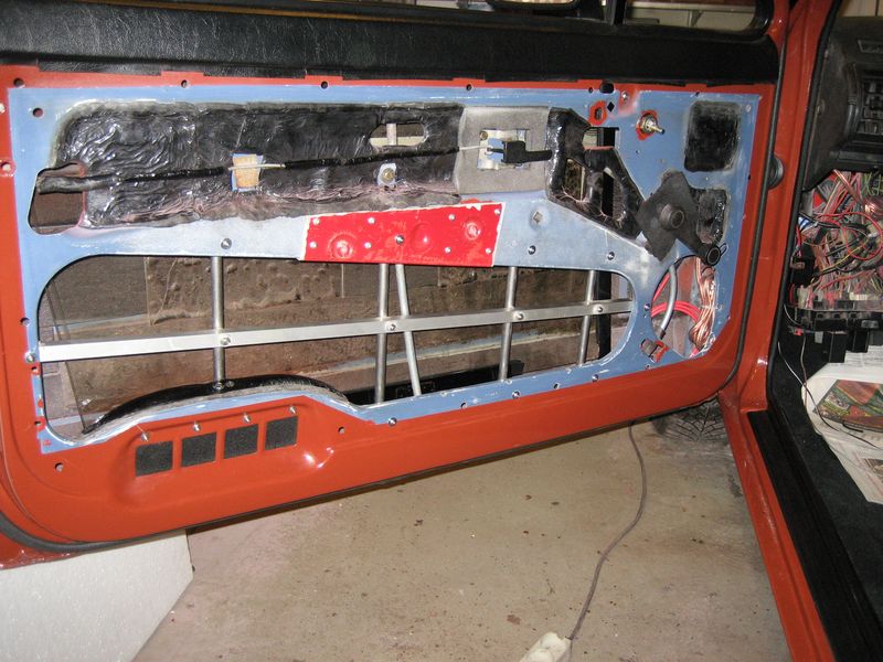

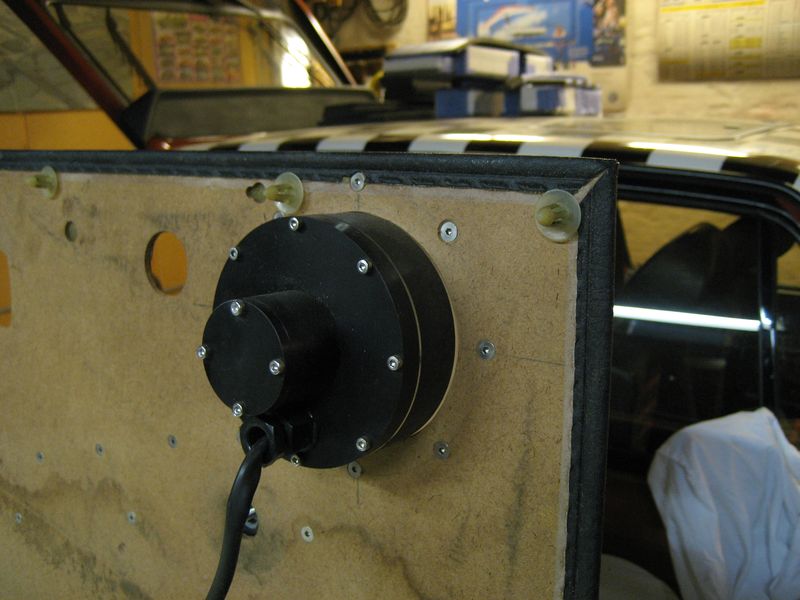

- 1. Hjemmelavede afstivninger til den indvendige dørplade.
- 01.JPG (59.78 KiB) Vist 10718 gange
- 2. Jeg havde engang en skabelon, men den var desværre ”forsvundet”.
- 02.JPG (82.56 KiB) Vist 10718 gange
- 3. Det burde kunne lade sig gøre uden skabelon, men det er ikke nemmere.
- 03.JPG (72.41 KiB) Vist 10718 gange
- 4. Hullerne skal helst ikke blive for store. Det vil gøre indhug i den afstivende effekt.
- 04.JPG (62.35 KiB) Vist 10718 gange
- 5. Huller måtte bores 0,5mm over mål for, at alle kunne gå igennem dørpladen.
- 05.JPG (84.2 KiB) Vist 10718 gange
- 6. Der er ingen ”blævren” tilbage i dørene nu.
- 06.JPG (106.91 KiB) Vist 10718 gange

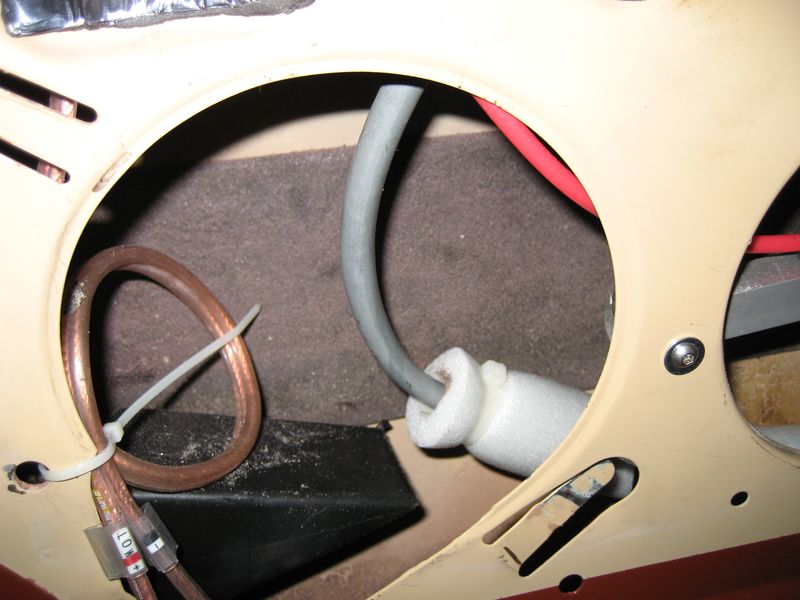

- 7. Rudehejsene kan slå mod døren og klapre.

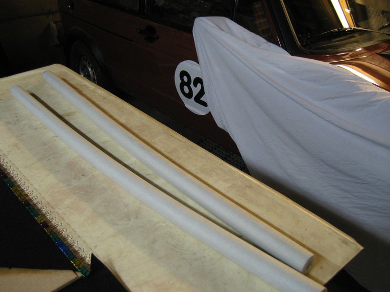

- 07.JPG (67.11 KiB) Vist 10718 gange
- 8. Rørisoleringen vil afhjælpe problemet.
- 08.JPG (68 KiB) Vist 10718 gange
- 9. En strips holder skummet på plads, uden at klemme hejset.
- 09.JPG (72.59 KiB) Vist 10718 gange

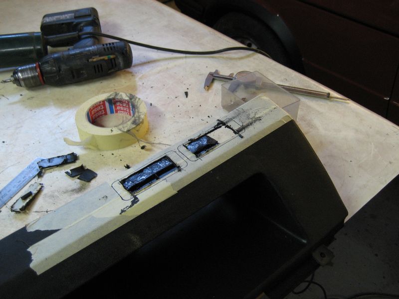

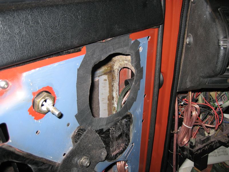

- 10. Det originale firkantede hul i døren, er ikke stort nok til brønden fra 3-tommer enheden.
- 10.JPG (112.02 KiB) Vist 10718 gange
- 11. Det er ikke meget, der skal skæres ind i blikket.
- 11.JPG (70.77 KiB) Vist 10718 gange
- 12. Stoftapen beskytter mod de skarpe kanter, der desværre er uundgåelige.
- 12.JPG (70.58 KiB) Vist 10718 gange
- 13. –
- 13.JPG (109.24 KiB) Vist 10718 gange
- 14. For 14 år siden var jeg for nærig til at købe disse.
- 14.JPG (59.84 KiB) Vist 10718 gange
- 15. Skiverne bruges normalt til de originale højttalerkasser på en G1.
- 15.JPG (56.12 KiB) Vist 10718 gange
- 16. Skiverne giver en meget større og bedre spændeflade for boltene til højttaler-kabinetterne.
- 16.JPG (54.3 KiB) Vist 10718 gange

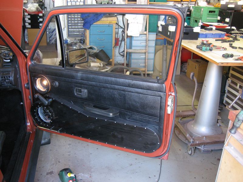

- 17. Dørsiden er meget stiv nu. Det kniber med at få holde-clipsene til at klikke på plads i dørpladen.
- 17.JPG (81.82 KiB) Vist 10718 gange
- 18. Den gamle ring drejet ned, så den kan være der for instrumentbordet.
- 18.JPG (70.85 KiB) Vist 10718 gange
- 19. Klar til montering.
- 19.JPG (65.37 KiB) Vist 10718 gange
- 20. På et senere tidspunkt skal der laves en plade for pæren.
- 20.JPG (106.69 KiB) Vist 10718 gange

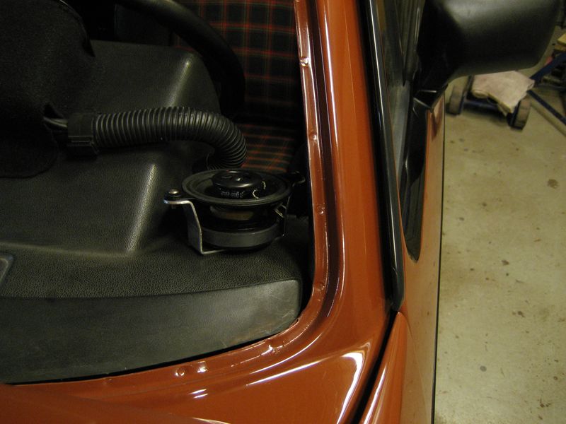

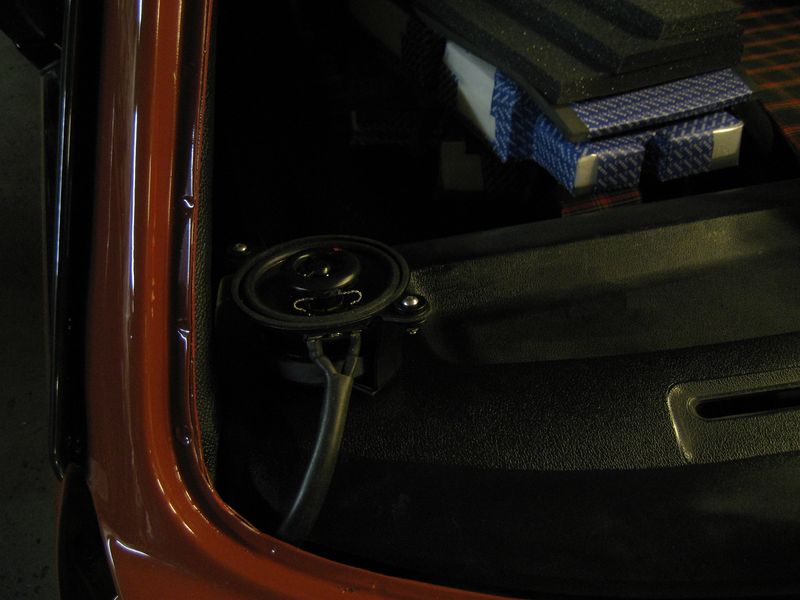

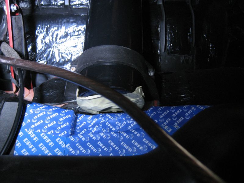

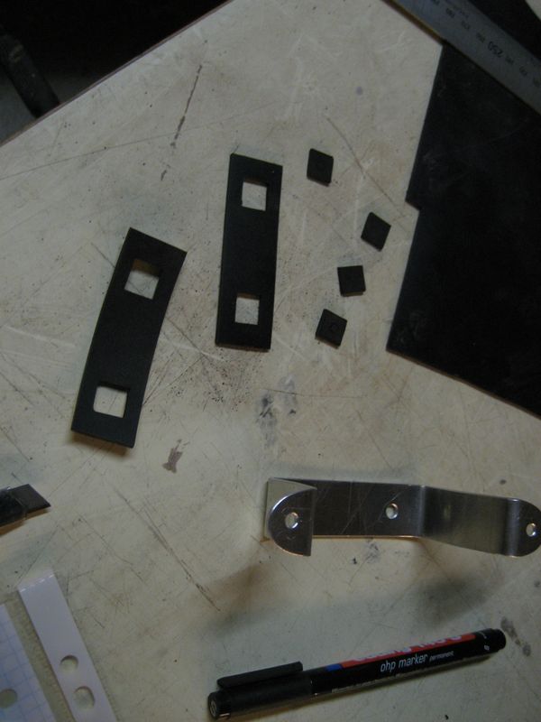

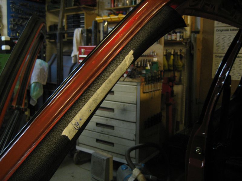

Ådsel-stil: G1 '82 - Update 150 - Tre tommere
Toppen af lyden skal op på instrumentbordet og A-stolperne.
God fornøjelse!
God fornøjelse!

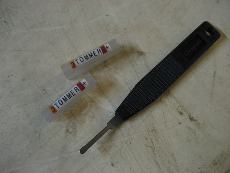

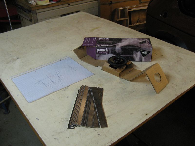

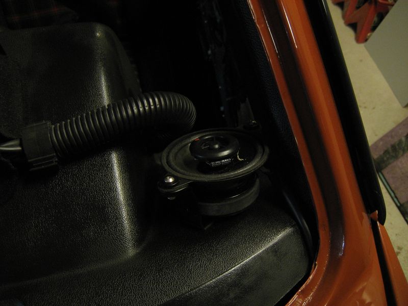

- 1. Overgemte enheder fra halvfemserne. De har aldrig været i brug.
- 01.JPG (71.24 KiB) Vist 10341 gange
- 2. Cirklen markerer enhedens diameter inklusiv de to monterings-ører.

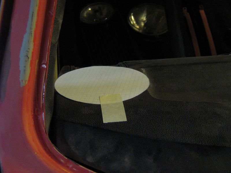

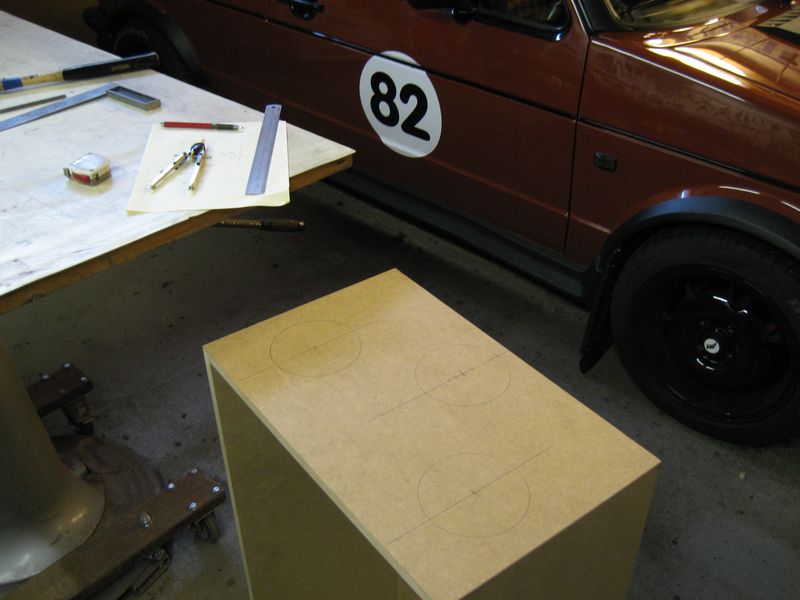

- 02.JPG (58.95 KiB) Vist 10341 gange

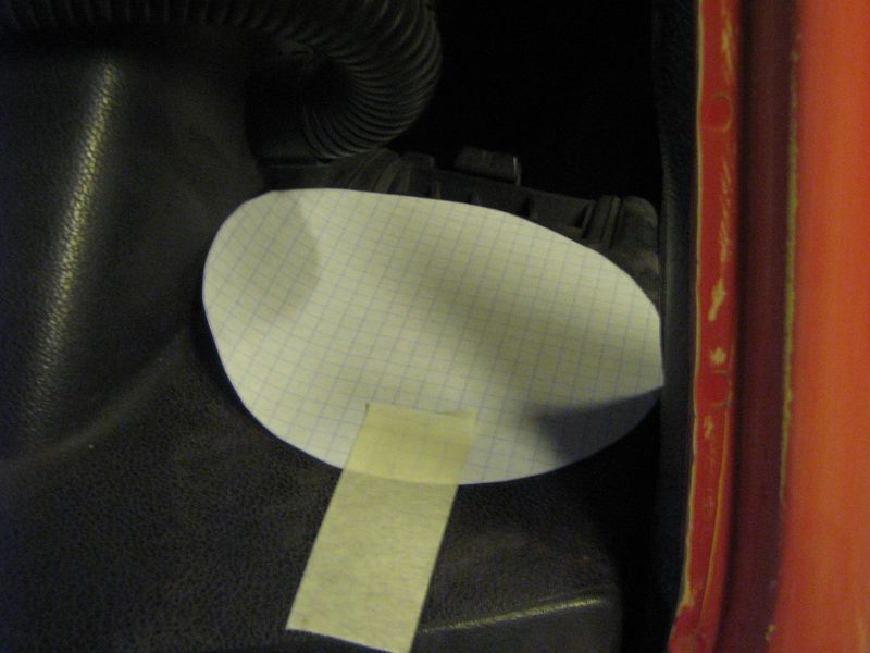

- 3. De burde kunne være der, når man trækker de to ører fra.
- 03.JPG (62.98 KiB) Vist 10341 gange
- 4. Ørerne skal vinkles rigtigt, så burde enheden kunne være der.
- 04.JPG (60.15 KiB) Vist 10341 gange
- 5. Det bliver nok snævert med pladsen.
- 05.JPG (65.52 KiB) Vist 10341 gange

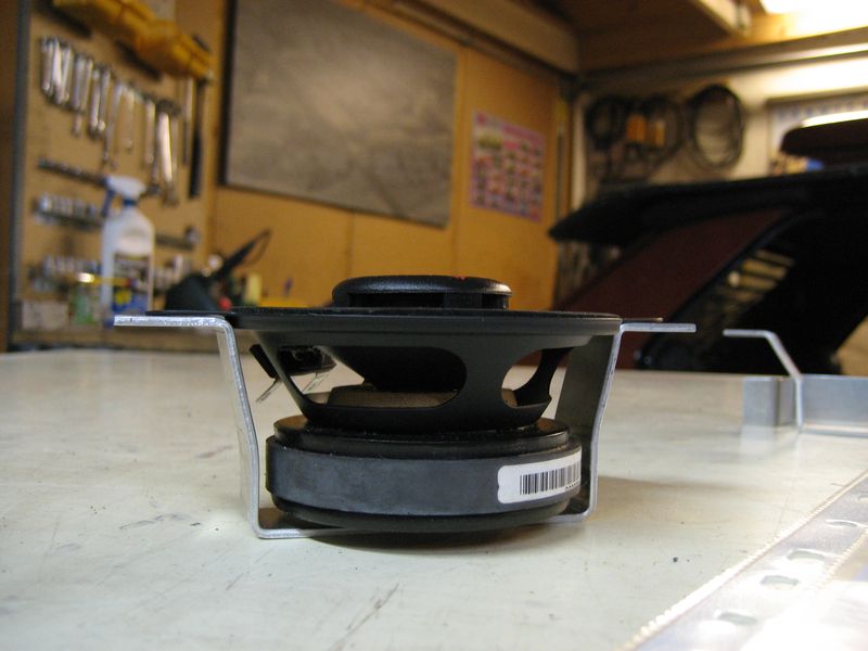

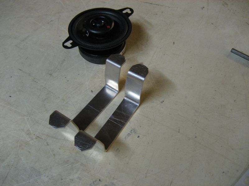

- 6. Enhederne skal sidde i en bøjle af aluminium.
- 06.JPG (66.19 KiB) Vist 10341 gange
- 7. Første bøjle fungerede ikke helt!!
- 07.JPG (65.61 KiB) Vist 10341 gange
- 8. Nummer to fik den ønskede facon.
- 08.JPG (62.2 KiB) Vist 10341 gange
- 9. Enheden er fri af bøjlen i bunden og ørerne passer på.
- 09.JPG (66.76 KiB) Vist 10341 gange
- 10. Enderne skal rundes.
- 10.JPG (56.59 KiB) Vist 10341 gange
- 11. Runde ender er noget pænere.
- 11.JPG (60.58 KiB) Vist 10341 gange
- 12. Der blev eksperimenteret lidt med vinklen.
- 12.JPG (66.99 KiB) Vist 10341 gange
- 13. Her kunne det lade sig gøre.
- 13.JPG (82.48 KiB) Vist 10341 gange

- 15. Instrumentbordet vil gerne vibrere lidt. Gummipladerne skal afskære vibrationerne fra at forplante sig til enhederne.
- 15.JPG (59.3 KiB) Vist 10341 gange
- 16. Clips til skruerne i bøjlerne.
- 16.JPG (54.26 KiB) Vist 10341 gange
- 17. Instrumentbordet bliver selvfølgelig ødelagt, men det var det sådan set allerede.
- 17.JPG (76.1 KiB) Vist 10341 gange
- 18. Klar til montering.
- 18.JPG (59.51 KiB) Vist 10341 gange
- 19. Gummipladen kan også udligne buen i instrumentbordet.
- 19.JPG (66.18 KiB) Vist 10341 gange
- 20. Bøjlerne skal males sorte.
- 20.JPG (67.04 KiB) Vist 10341 gange

- 21. Venstre side laves som højre side.
- 21.JPG (56.2 KiB) Vist 10340 gange
- 22. –
- 22.JPG (56.86 KiB) Vist 10340 gange
- 23. –
- 23.JPG (62.68 KiB) Vist 10340 gange
- 24. –
- 24.JPG (53.42 KiB) Vist 10340 gange
- 25. Nu er det så spændende om ruden går på.
- 25.JPG (72.55 KiB) Vist 10340 gange
- 26. Specielt her var jeg i tvivl om pladsen mellem ruden og enheden.
- 26.JPG (72.35 KiB) Vist 10340 gange
- 27. Kanterne slibes og rundes og affedtning inden maling.
- 27.JPG (60.39 KiB) Vist 10340 gange
- 28. De er malet i RAL 9005 mat.
- 28.JPG (55.11 KiB) Vist 10340 gange

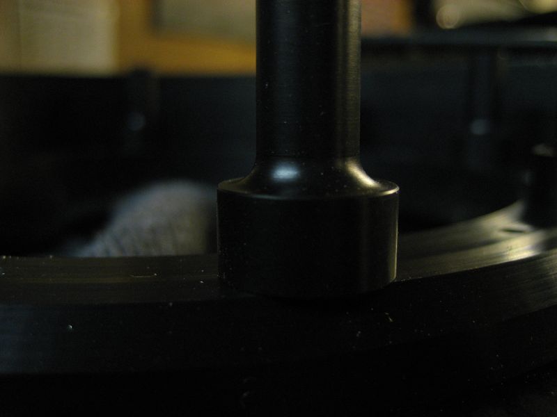

- 29. Ekstra gummi-mellemlæg for at modvirke vibrationer.
- 29.JPG (63.05 KiB) Vist 10340 gange
- 30. –
- 30.JPG (48.7 KiB) Vist 10340 gange
- 31. Kablerne loddes direkte på stikbenene.
- 31.JPG (81.48 KiB) Vist 10340 gange
- 32. Klar til montering.
- 32.JPG (71.64 KiB) Vist 10340 gange
- 33. Kablerne mærkes efter samme model som de andre.
- 33.JPG (58.75 KiB) Vist 10340 gange
- 34. Enhedens magnet er ikke særlig pæn. Men det må gå an for nu.
- 34.JPG (60.41 KiB) Vist 10340 gange
- 35. Nu er der oceaner af plads, men det var svært at se med papirskiven.
- 35.JPG (70.5 KiB) Vist 10340 gange

Re: Ådsel-stil: G1 '82 - Update 150 - Tre tommere
Skal der ikke være noget uden om højtalleren? Jeg har ihvertfald dårlig erfaring med "løse" højtallere, det lyder sjældent særlig godt. Men tror du ved lidt mere om det end mig.
Golf 1 1979 Org. og 69.000 km
Golf 3 1996 2.0 GTI Cabriolet
Caddy 2011 1,6 TDI
Caddy 2011 1,6 TDI
- G1-manden
- Indlæg: 1205
Montering i "Free air" varer ikke længe. Det var blot et eksperiment.

- 1. Lyseffekterne i bagagerummet skal kunne tændes herfra.
- 01.JPG (55.52 KiB) Vist 9886 gange

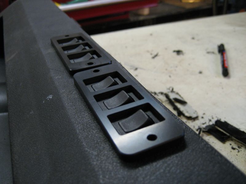

- 2. Rammerne til afbryderne monteres i den nederste del af instrumentbordet i førersiden.
- 02.JPG (54.63 KiB) Vist 9886 gange
- 3. Rammerne skal ned i plasticskuffen.
- 03.JPG (56.06 KiB) Vist 9886 gange

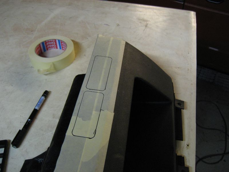

- 4. Boremaskine, vinkelsliber og file, så var hullerne klar.
- 04.JPG (67.75 KiB) Vist 9886 gange
- 5. Rammerne bliver ikke glatte med overfladen.
- 05.JPG (75.61 KiB) Vist 9886 gange
- 6. Men kontakterne er nedfældet i rammerne, så de ikke bliver udløst ved et uheld.
- 06.JPG (70.06 KiB) Vist 9886 gange
- 7. Rammerne er hjemmelavede.
- 07.JPG (60.02 KiB) Vist 9886 gange
- 8. Afbrydernes låsesystem var slidt. Derfor måtte der søm i for at udvide dem.
- 08.JPG (62.58 KiB) Vist 9886 gange
- 9. Rammerne færdigmonteret.
- 09.JPG (61.05 KiB) Vist 9886 gange
- 10. Der var lige akkurat plads på bagsiden.
- 10.JPG (72.03 KiB) Vist 9886 gange

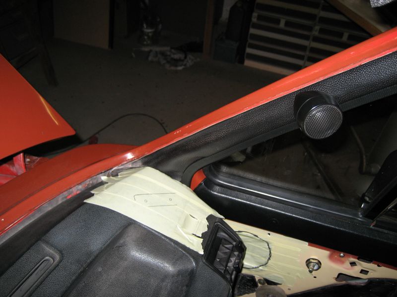

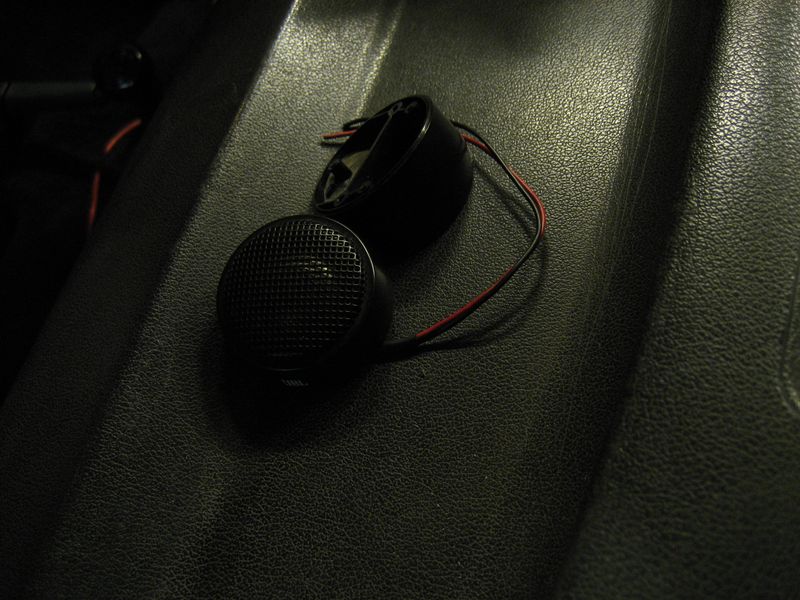

- 12. Diskanterne skal monteres her på A-stolperne.
- 12.JPG (77.42 KiB) Vist 9886 gange
- 13. JBL GTI-diskanter fra den gamle bil-stereo bil.
- 13.JPG (95.75 KiB) Vist 9886 gange
- 14. Delefiltrene til diskanterne gemmes under instrumentbordet.
- 14.JPG (51.44 KiB) Vist 9886 gange
- 15. Kablerne kører indvendigt i a-stolperne.
- 15.JPG (55.79 KiB) Vist 9886 gange

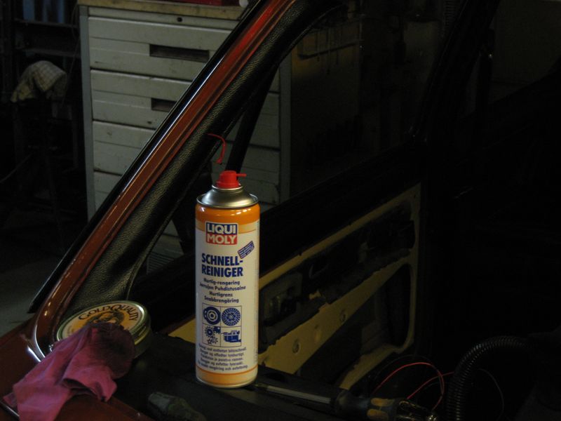

- 16. Den originale nappa-beklædning blev affedtet og smurt med læderfedt.
- 16.JPG (56.17 KiB) Vist 9886 gange

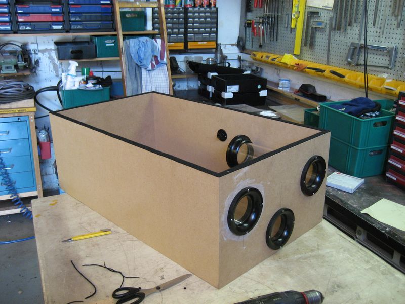

Ådsel-stil: G1 '82 - Update 152 - Prøvekabinet til 15-tommer
Den gamle 15 tommer enhed skal i brug igen.
Kabinettet fra tidligere eksisterer ikke længere, og det skulle alligevel ændres væsentligt, hvis det skulle bruges igen.
Jeg har flere ideer til overfladebehandlingen af kabinettet, så i første omgang skal der laves en kasse til test.
God fornøjelse!
God fornøjelse!

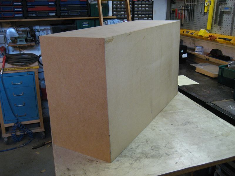

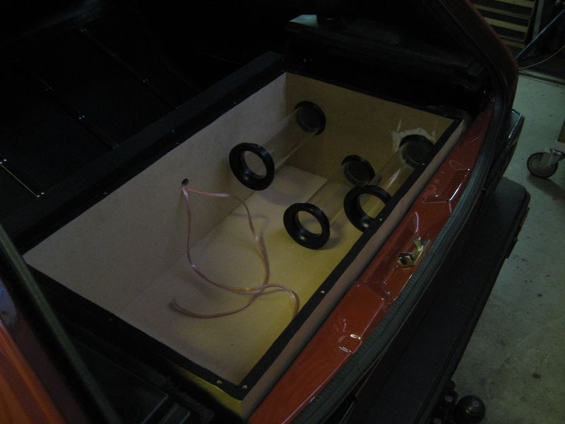

- 1. Lavet af en kammerat der er inventarsnedker.
- 01.JPG (72.8 KiB) Vist 9549 gange
- 2. Volumen skulle stemme overens med det gamle kabinet.
- 02.JPG (73.86 KiB) Vist 9549 gange

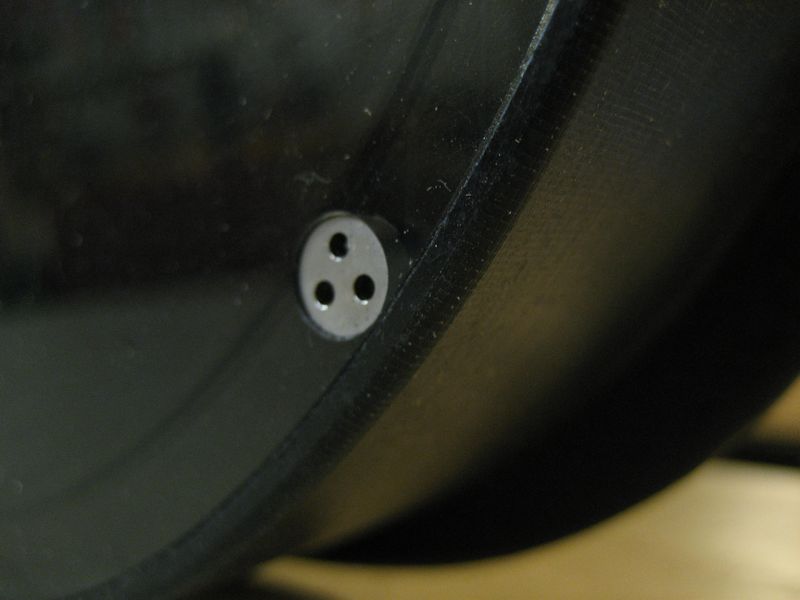

- 3. Huller til refleksrørene mærkes op.
- 03.JPG (64.44 KiB) Vist 9549 gange

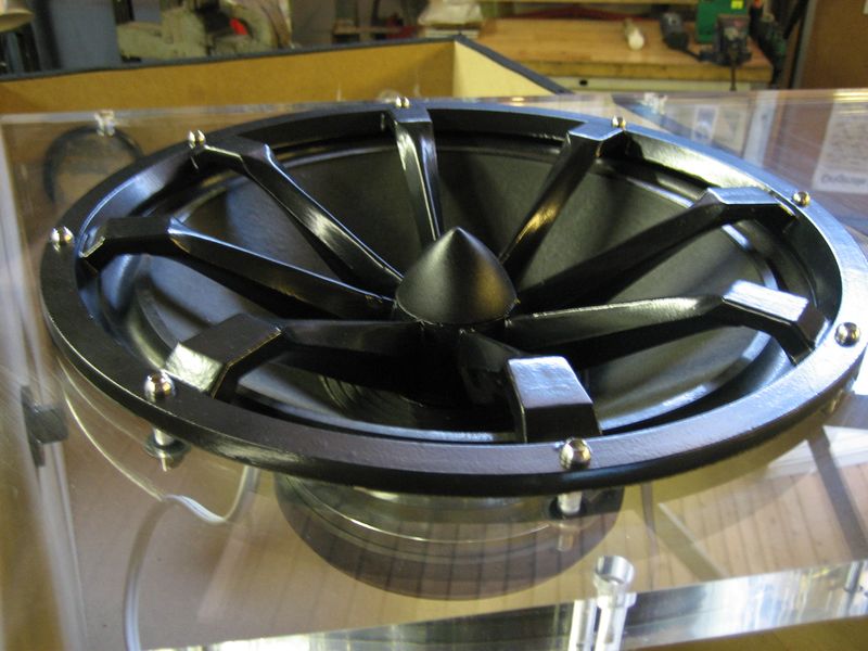

- 4. Jeg havde så tegnet den udvendige diameter, og ikke monteringshullet, til rørene. Derfor er der polyfilla omkring det ene rør.
- 04.JPG (98 KiB) Vist 9549 gange
- 5. Pladen til enheden skal monteres med bolte. Den sorte på kanten ramme er pakning/tætnings-materiale.

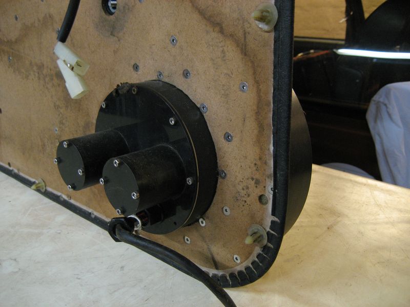

- 05.JPG (99.23 KiB) Vist 9549 gange
- 6. Akrylpladen har været pakket væk i ti år. Den var ikke affedtet, da den blev pakket væk.
- 06.JPG (90.82 KiB) Vist 9549 gange
- 7. Boltene til enheden.
- 07.JPG (75.81 KiB) Vist 9549 gange
- 8. Nu er det snart tid til lyd!!!
- 08.JPG (82.64 KiB) Vist 9549 gange
- 9. Boltene tætnes med O-ringe, og enheden med 1mm filt.
- 09.JPG (42.07 KiB) Vist 9549 gange
- 10. Tre millimeter slup var der i bredden.
- 10.JPG (52.38 KiB) Vist 9549 gange
- 11. Endelig!!!
- 11.JPG (45.81 KiB) Vist 9549 gange
