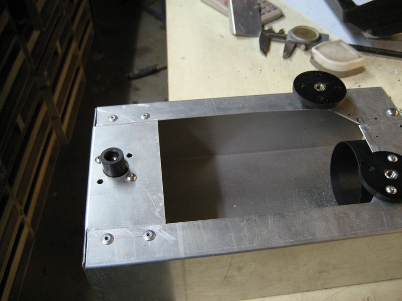

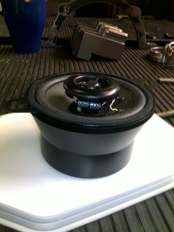

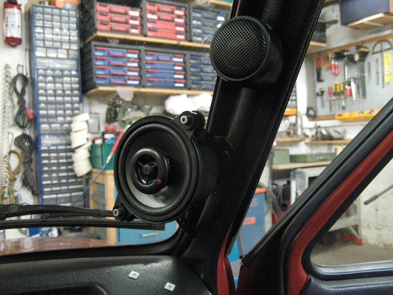

Ådsel-stil: G1 '82 - Update 153 - 3" flyttes og kapsles ind
Installationen havde ikke spillet mange timer, før de første ændringer skulle afprøves.
Tre tommer enhederne blev som forventet det første, der skulle eksperimenteres med.
God fornøjelse!
God fornøjelse!

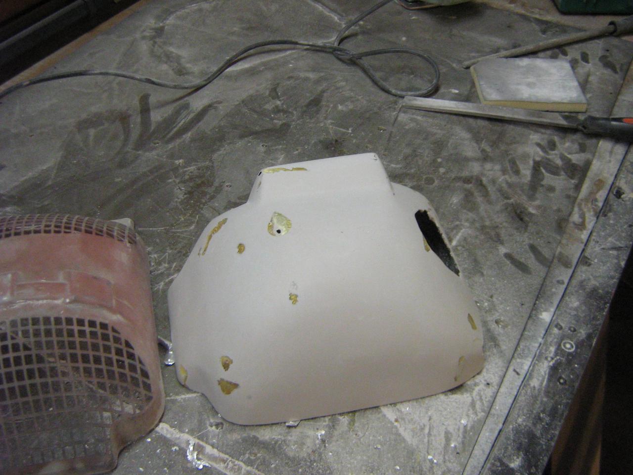

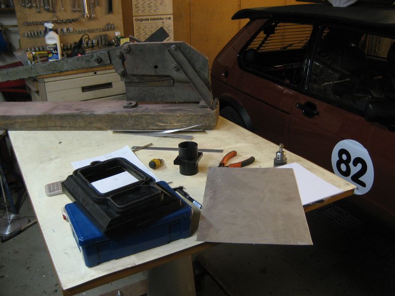

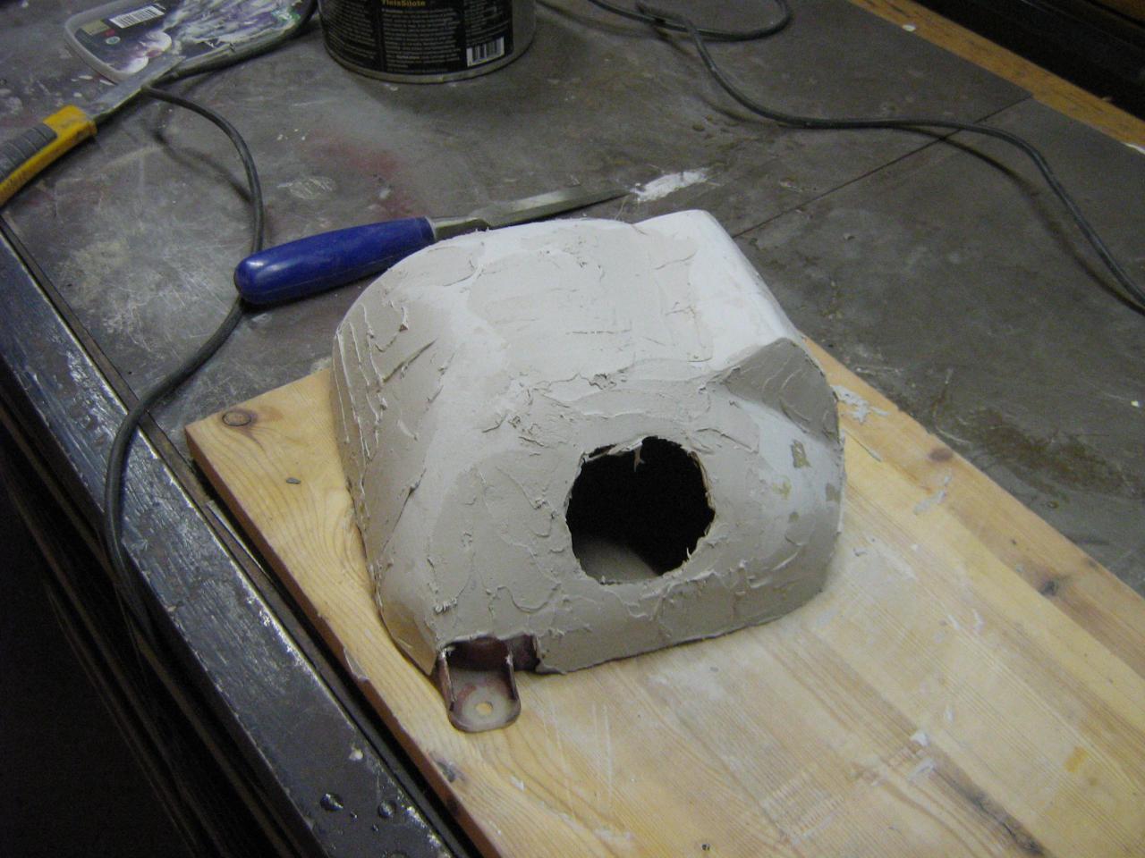

- 1. Skopap fra en træsko.
- 01.JPG (73.15 KiB) Vist 9607 gange

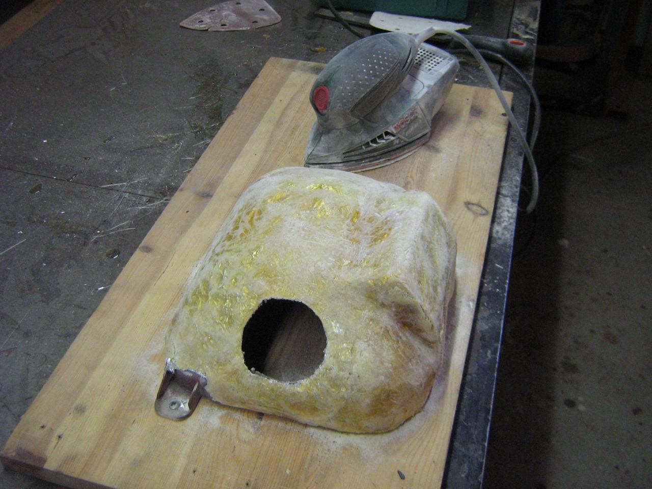

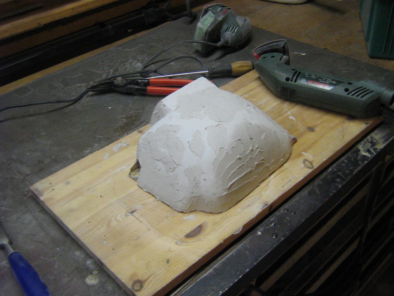

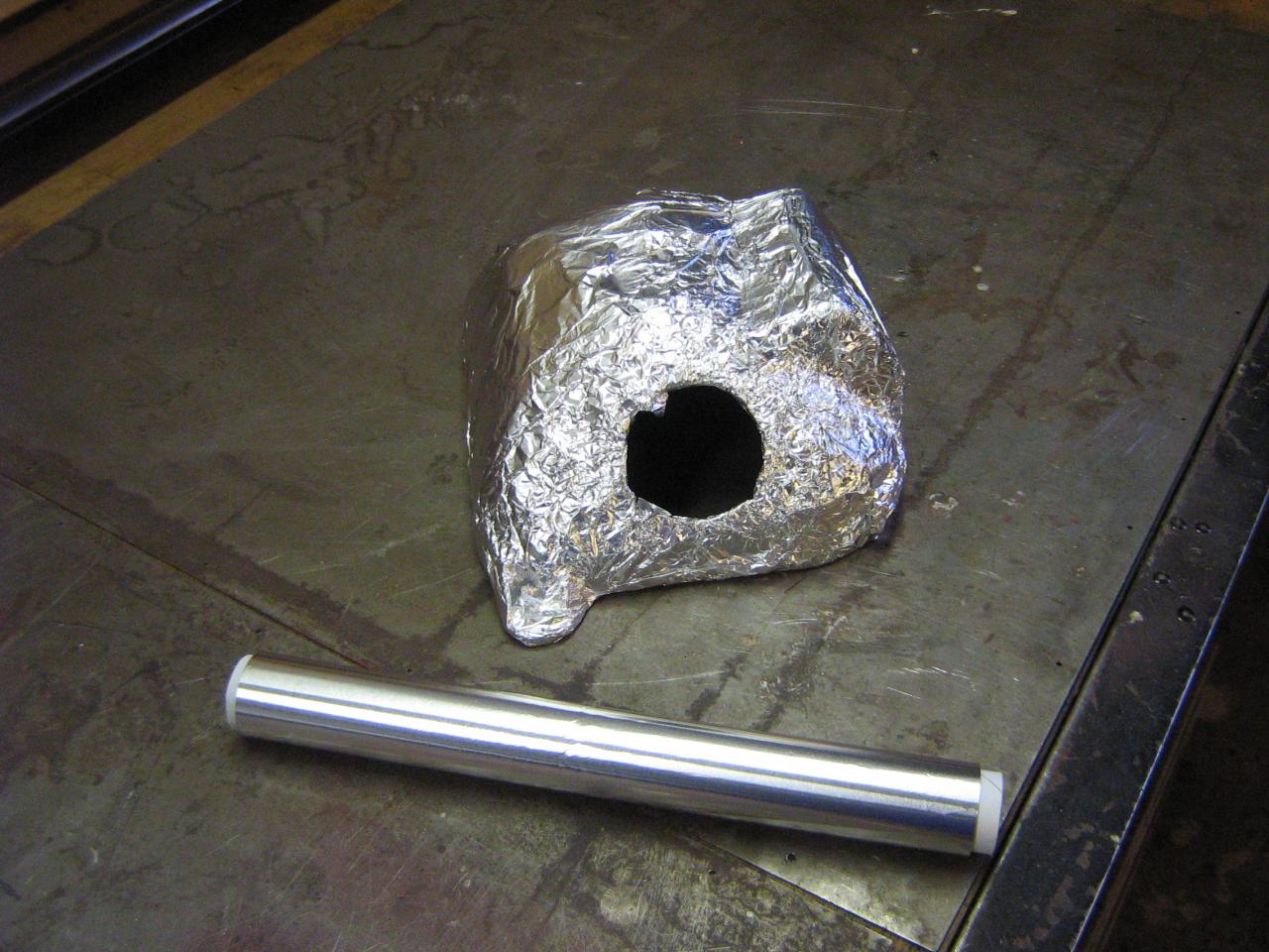

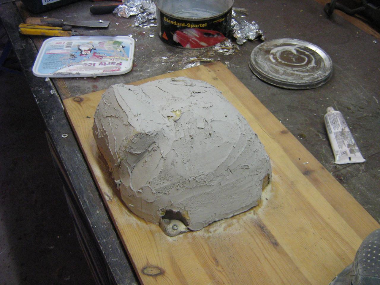

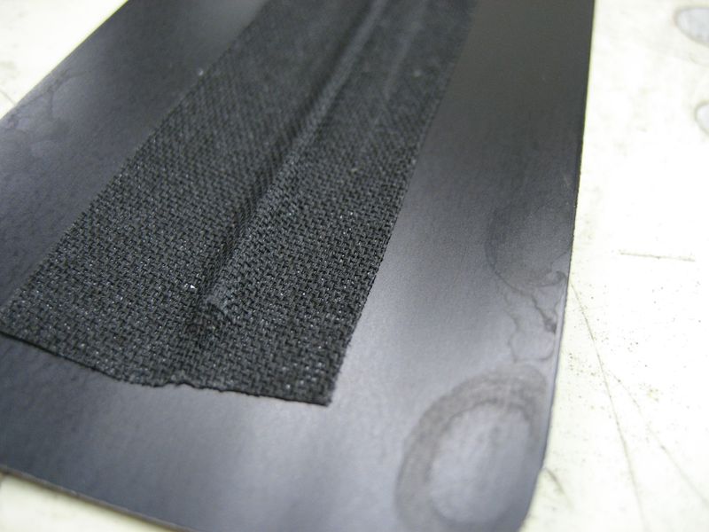

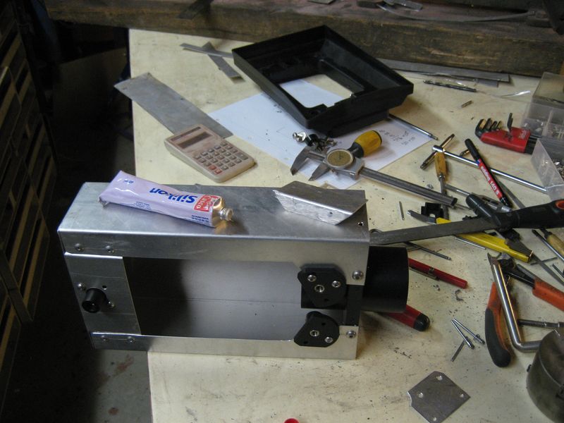

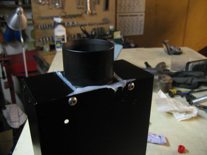

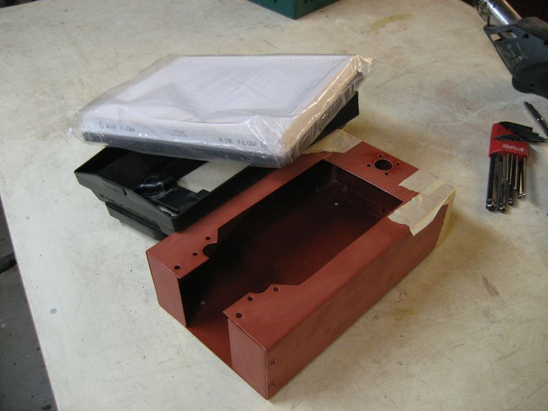

- 2. Enhederne skulle forsøgsvis pakkes ind i en form for kabinet.
- 02.JPG (63.71 KiB) Vist 9607 gange

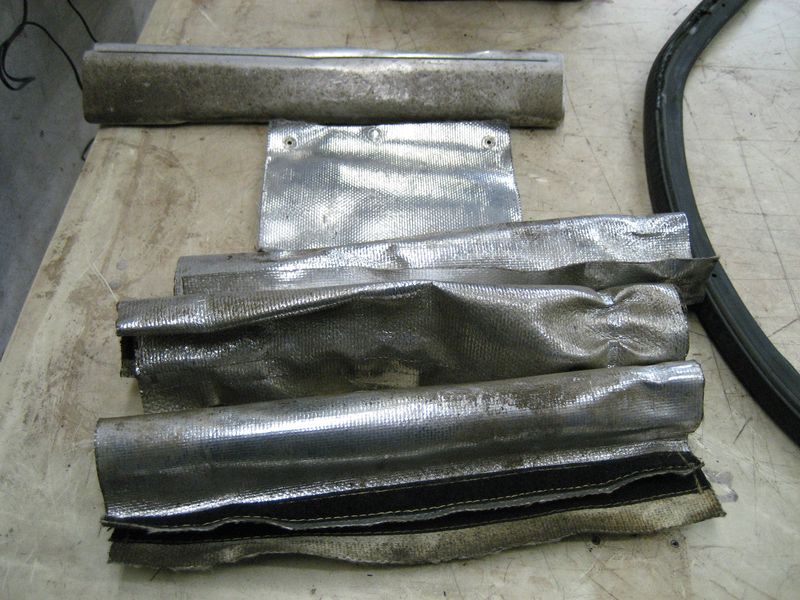

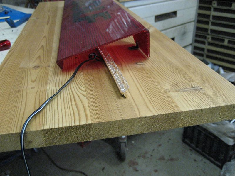

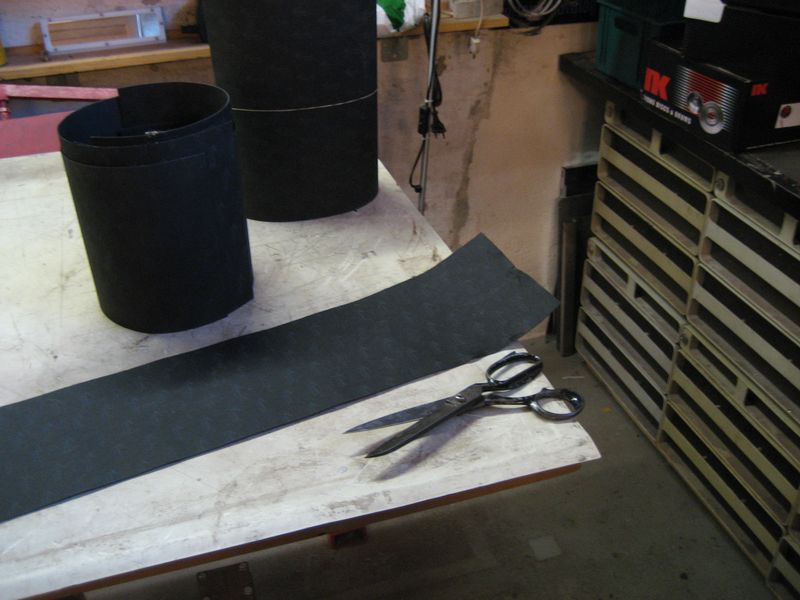

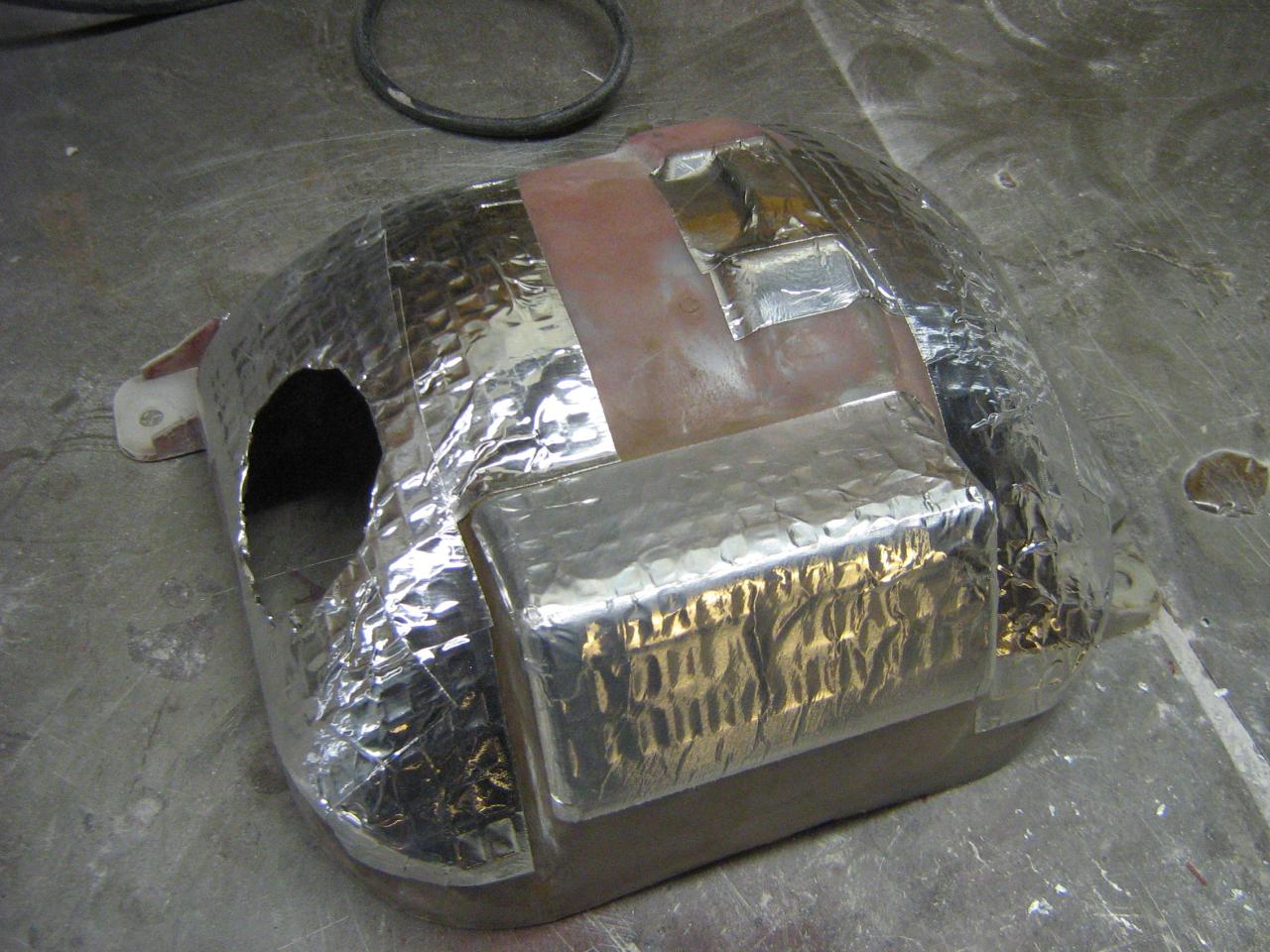

- 3. Pap burde være rigeligt til at give en hørbar forskel – Hvis der er en forskel?
- 03.JPG (77.99 KiB) Vist 9607 gange

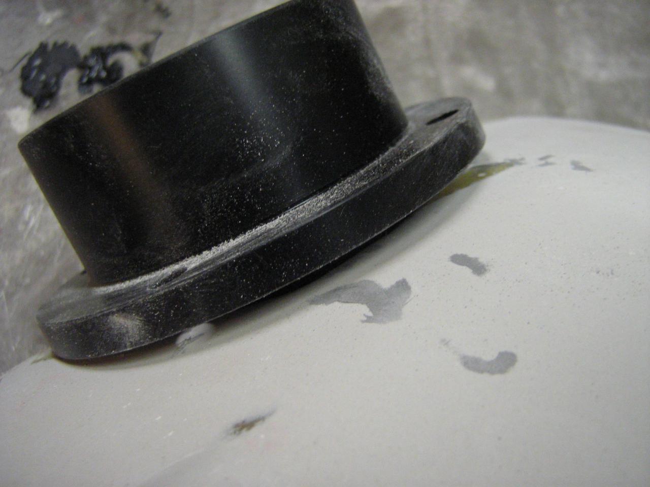

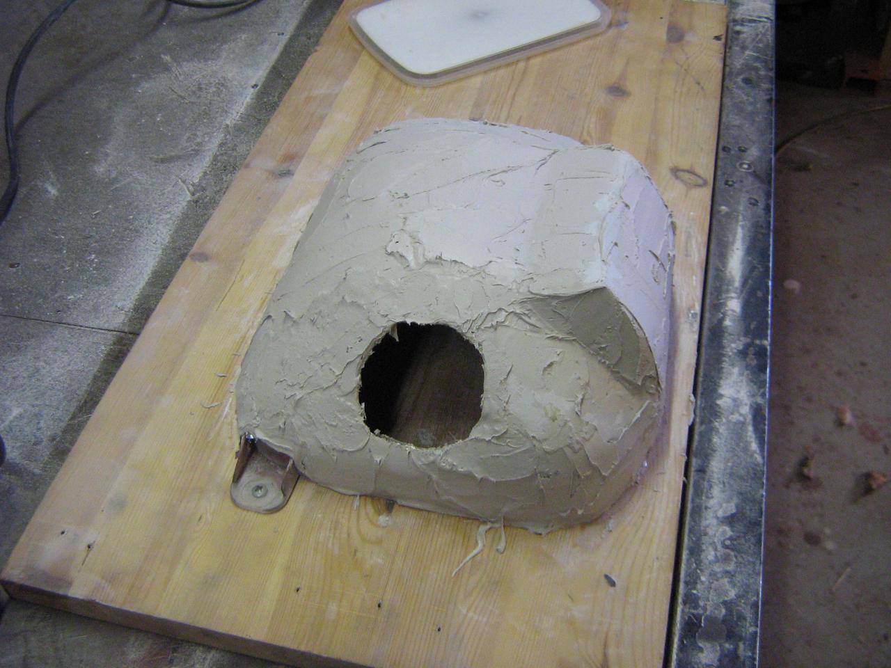

- 4. Kønt er det bestemt ikke!
- 04.JPG (69.87 KiB) Vist 9607 gange

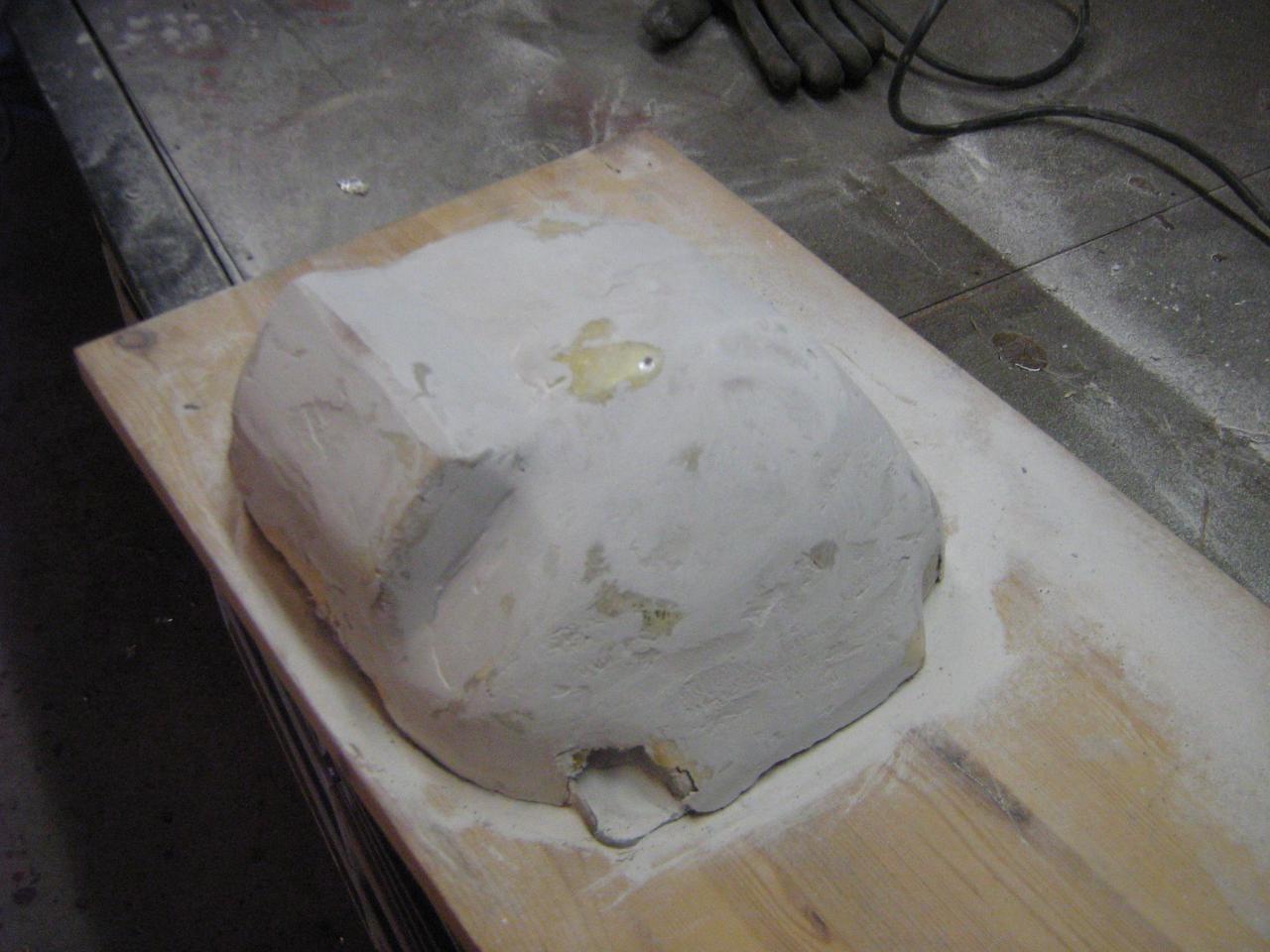

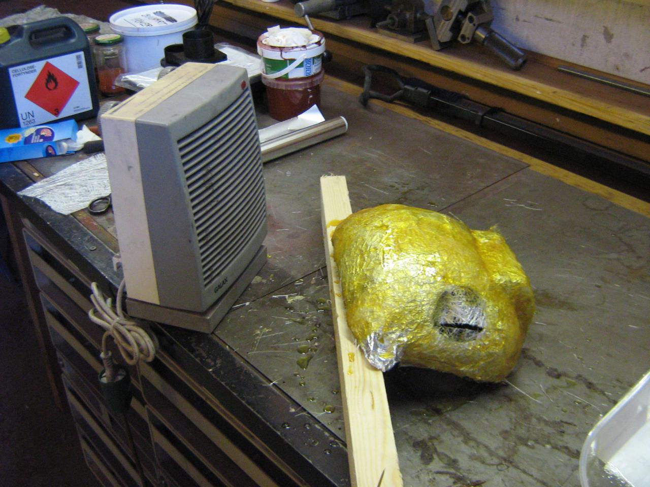

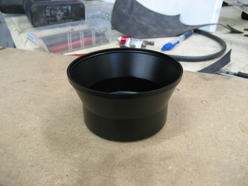

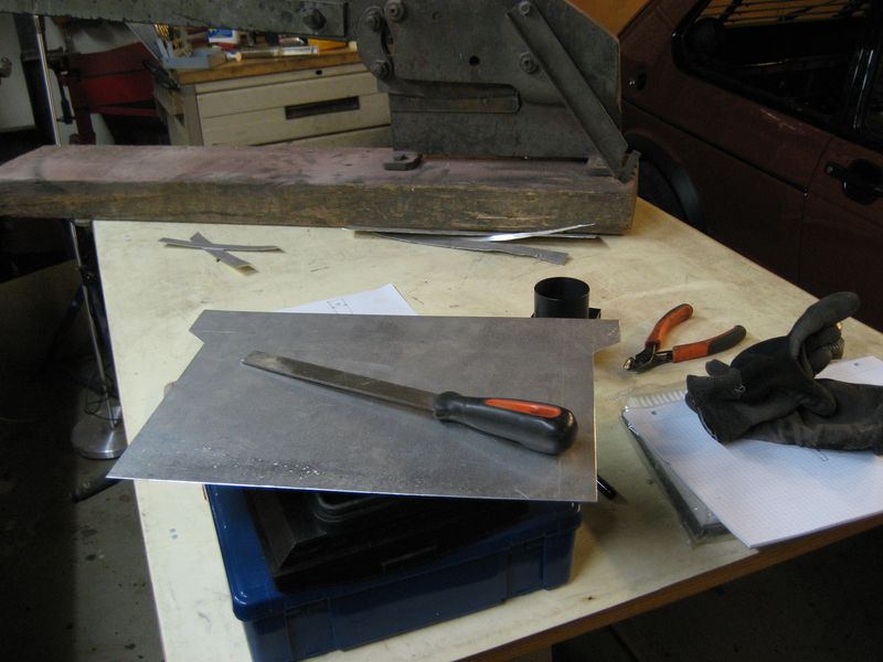

- 5. Der var en markant forskel med pap omkring enheden. Klumpen her skal blive til et kabinet.
- 05.JPG (67.25 KiB) Vist 9607 gange

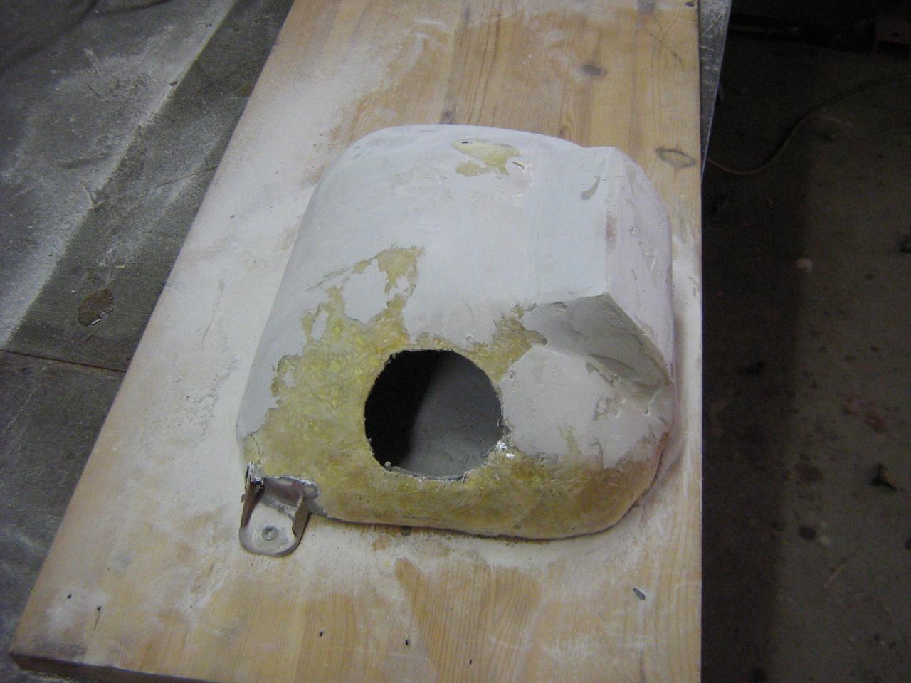

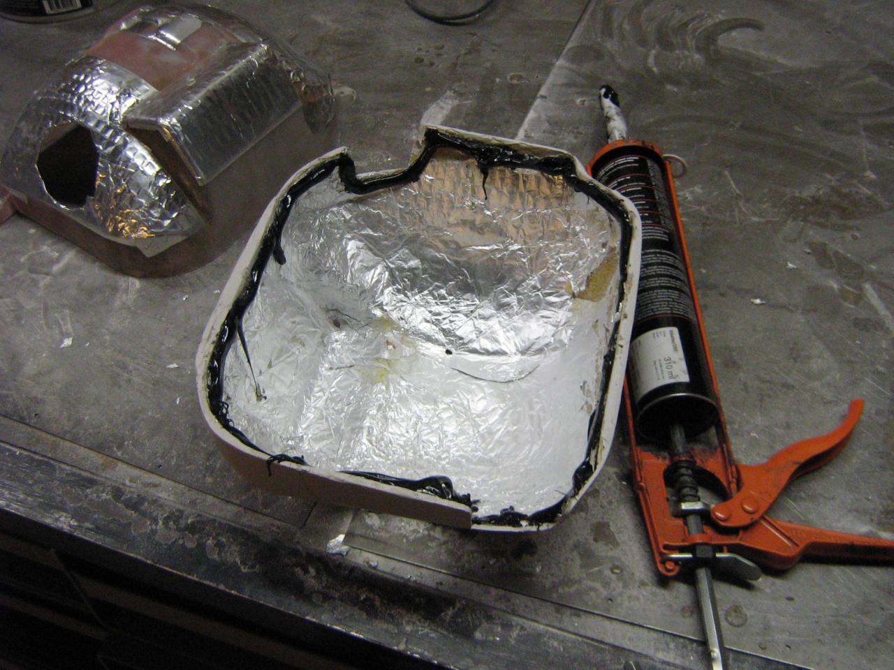

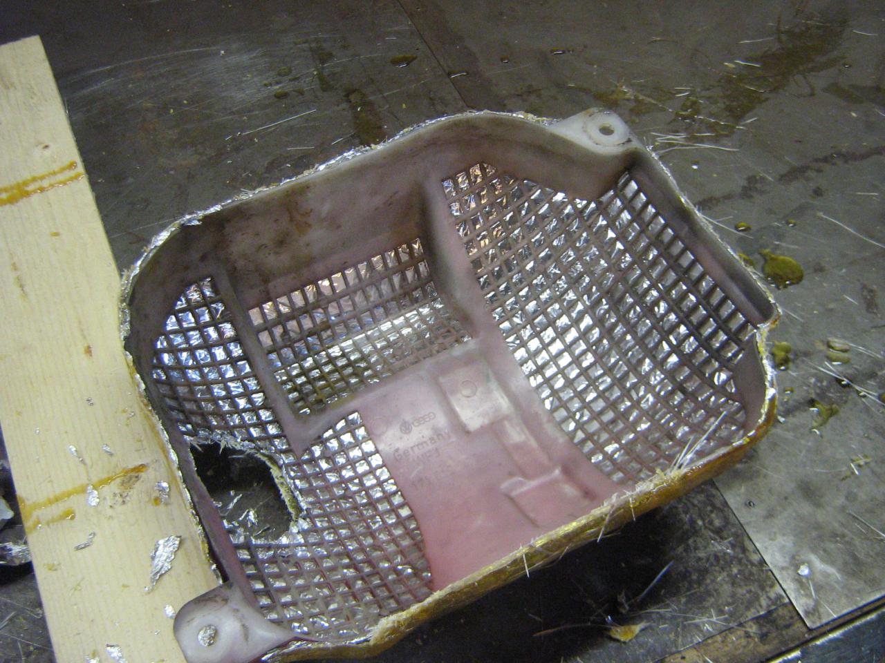

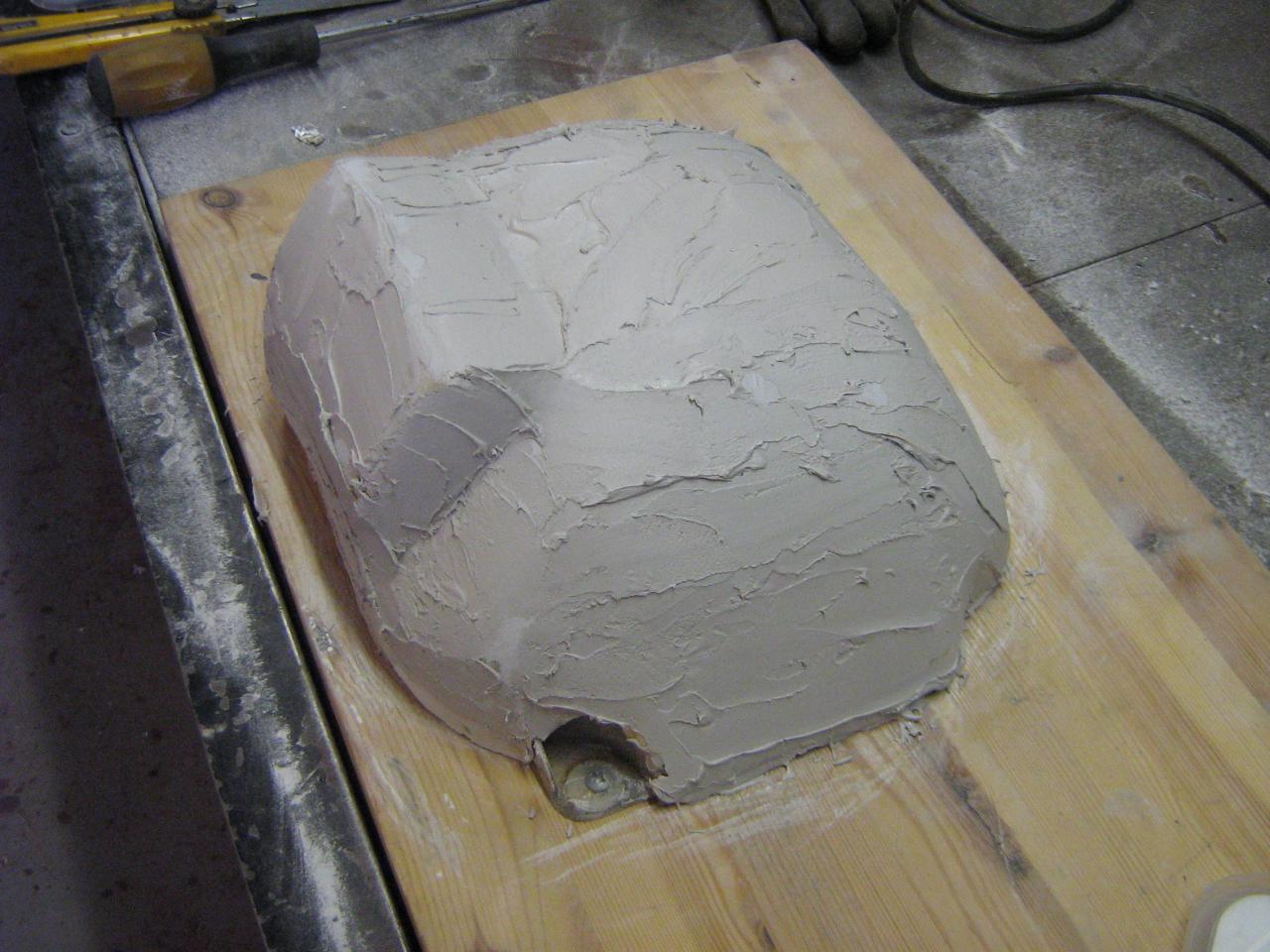

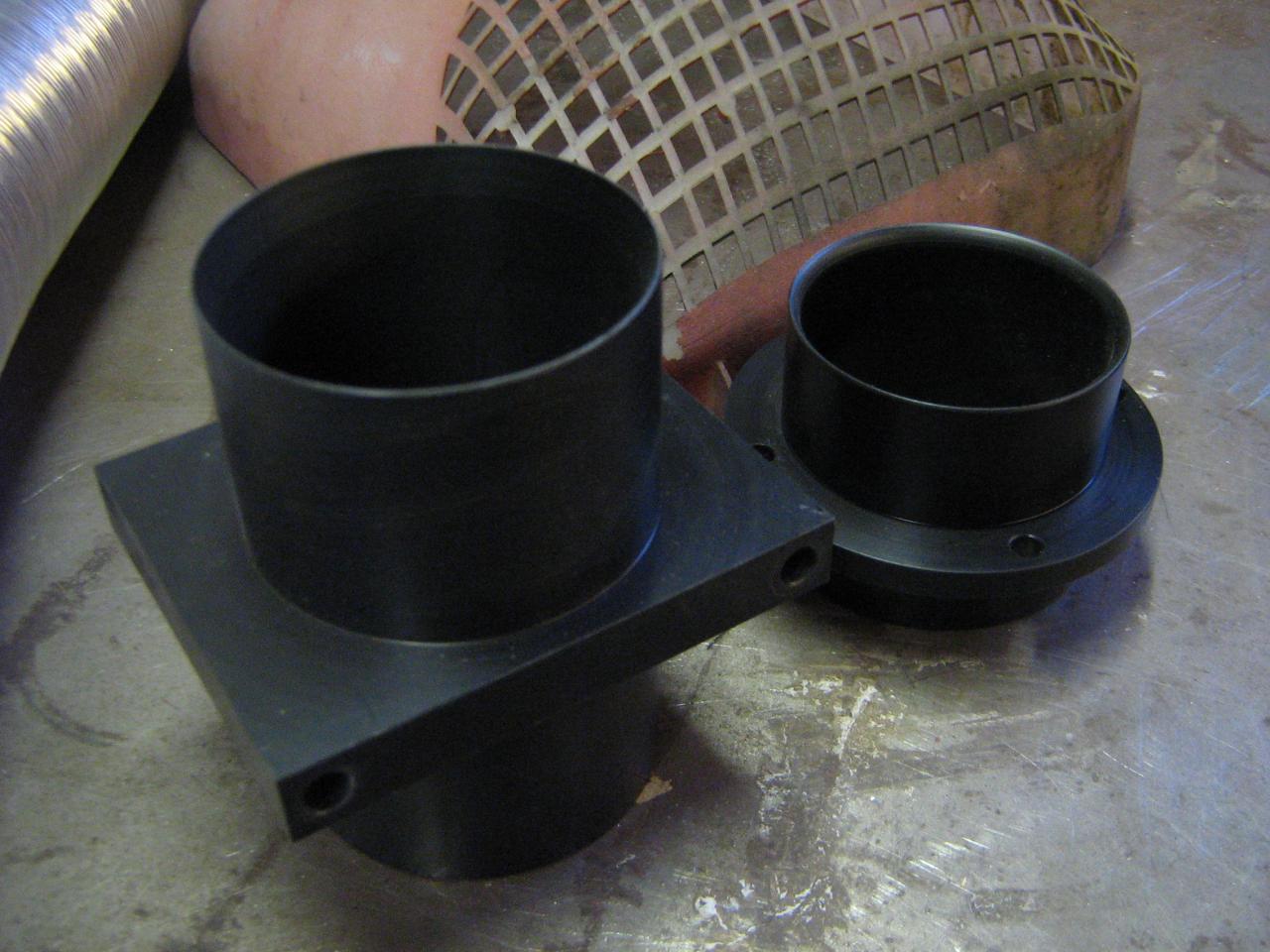

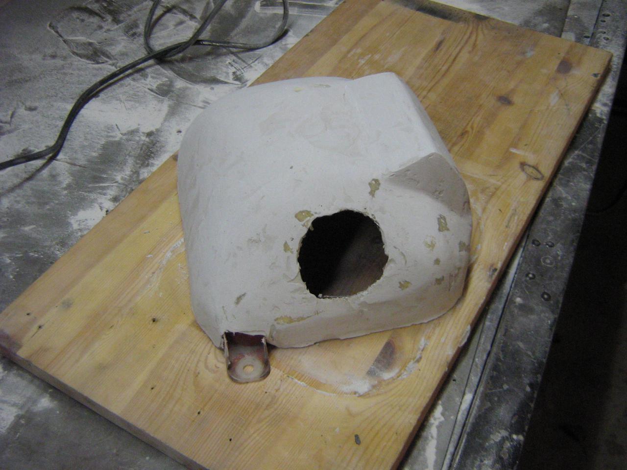

- 6. Der er ikke meget materiale tilbage.
- 06.JPG (66.61 KiB) Vist 9607 gange
- 7. Jeg havde heldigvis tre klumper. Denne her blev rykket ud af kløerne i drejebænken.
- 07.JPG (91.92 KiB) Vist 9607 gange
- 8. Her er alt det andet materiale.
- 08.jpg (95.79 KiB) Vist 9607 gange

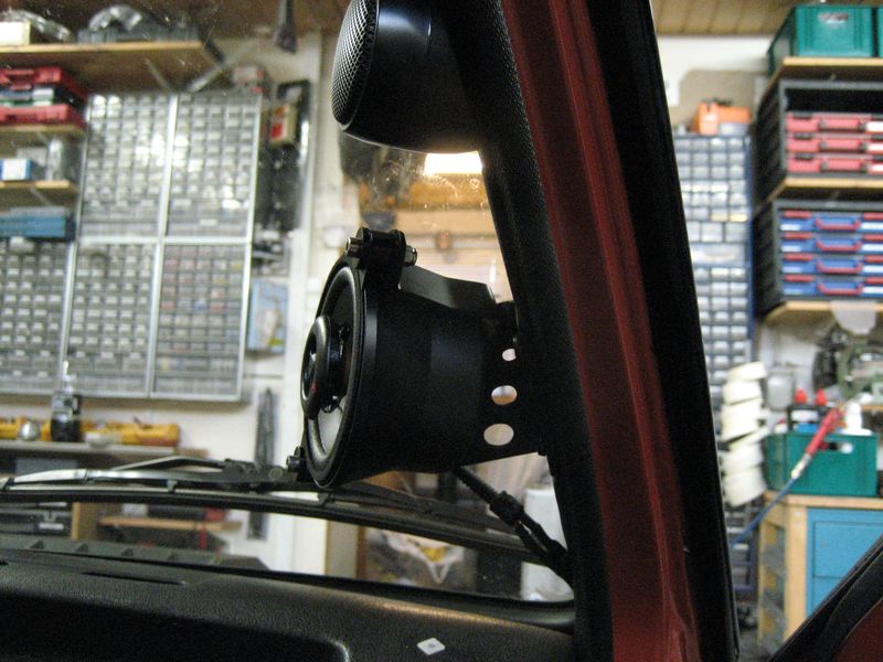

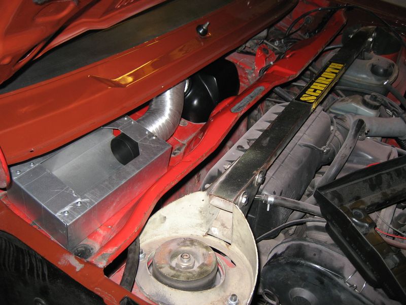

- 9. Nu skal de så bare flyttes op på A-stolperne.
- 09.jpg (59.72 KiB) Vist 9607 gange

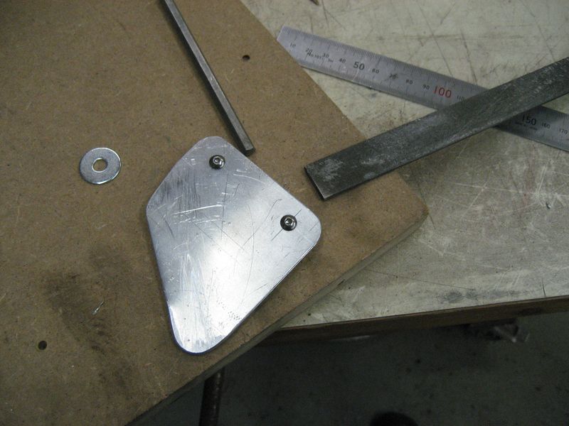

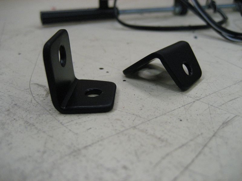

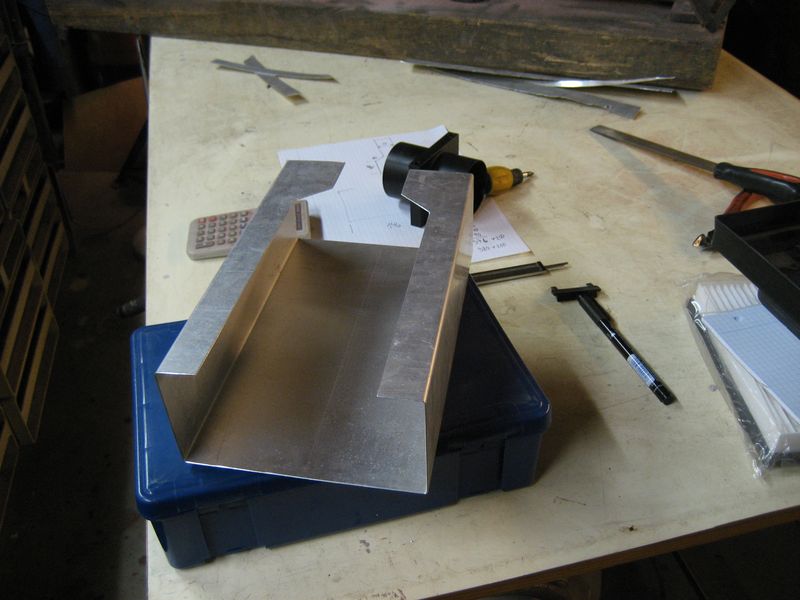

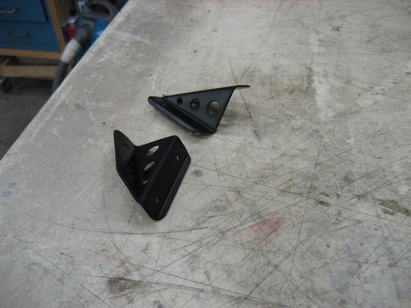

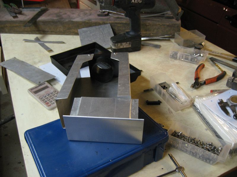

- 10. For at montere dem på stolperne skal der bruges et beslag.
- 10.JPG (70.76 KiB) Vist 9607 gange

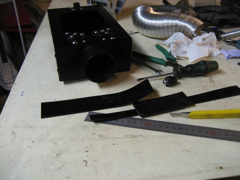

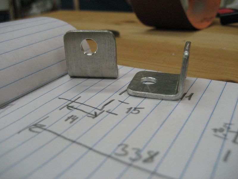

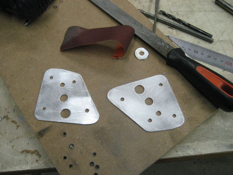

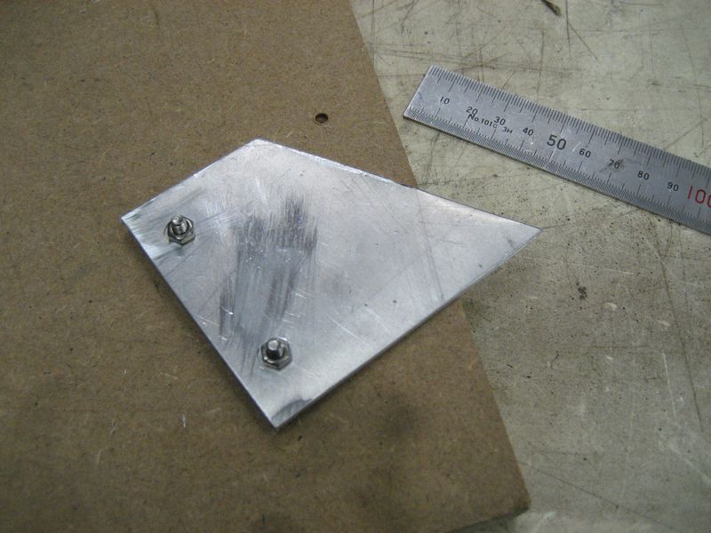

- 11. Hullerne bores først, og pladerne boltes sammen. På denne måde bliver de meget ens, når kanterne files.
- 11.JPG (81.26 KiB) Vist 9607 gange

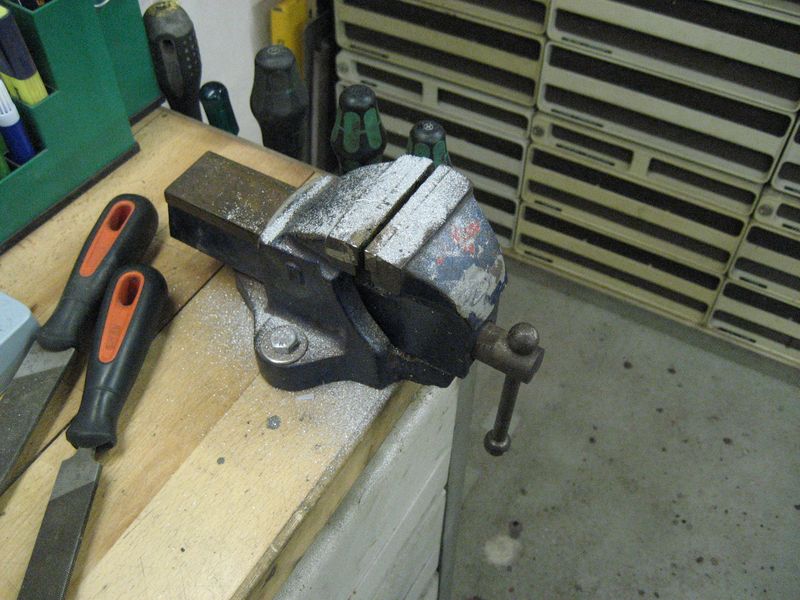

- 12. Det gav en del alu-støv.
- 12.JPG (98.07 KiB) Vist 9607 gange
- 13. Klar til boring af de resterende huller.
- 13.JPG (75.97 KiB) Vist 9607 gange
- 14. Nu skal man huske, at der skal bukkes en højre og en venstre.
- 14.JPG (83.39 KiB) Vist 9607 gange
- 15. Første bukket op.
- 15.JPG (80.02 KiB) Vist 9607 gange

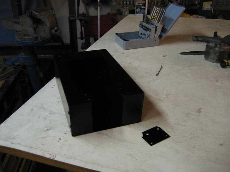

- 16. Spraymalet matsorte. Bare med en spraydåse.
- 16.JPG (80.97 KiB) Vist 9607 gange
- 17. Den første monteringsbøjle spændes på beslaget.
- 17.JPG (77.38 KiB) Vist 9607 gange
- 18. Opmærkning af huller.
- 18.JPG (63.75 KiB) Vist 9607 gange

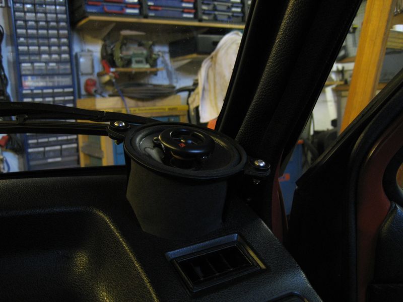

- 19. Det gav et kraftigt ”løft” af lyd perspektivet.
- 19.JPG (106.2 KiB) Vist 9607 gange
- 20. Men det er på ingen måde pænere end den anden montering.
- 20.JPG (94.86 KiB) Vist 9607 gange

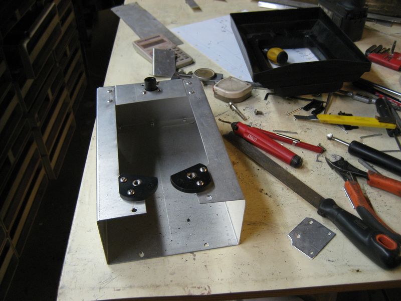

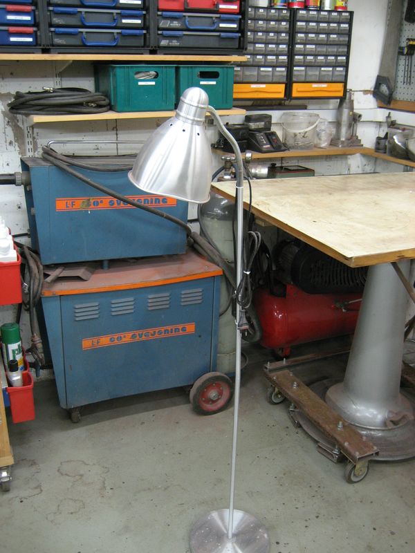

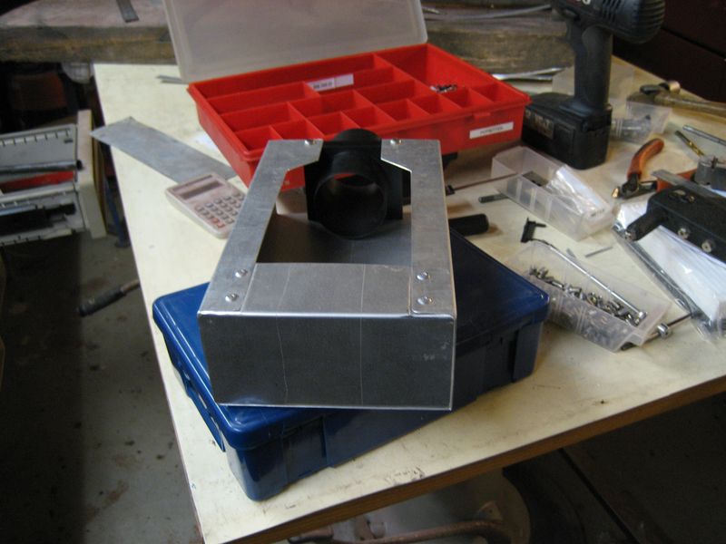

- G1-manden
- Indlæg: 1205

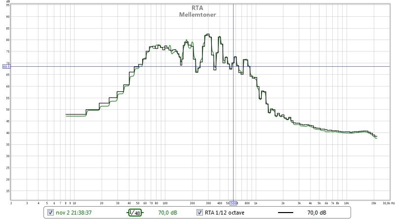

Ådsel-stil: G1 '82 - Update 154 - Mikrofon og målinger
Det kan være interessant at se frekvensgangen på lyd installationen. Siden jeg sidst lavede bilstereo, er der sket meget med computere.
Nu kan der hentes software på nettet, og det er ikke nødvendigt at købe specialudstyr til måling.
God fornøjelse!
God fornøjelse!

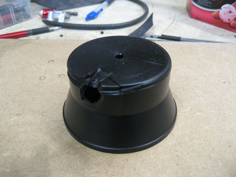

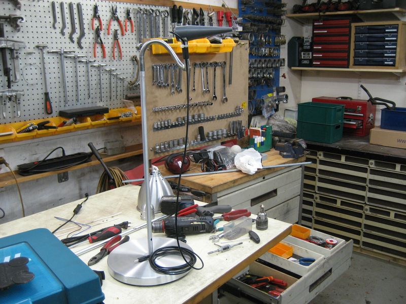

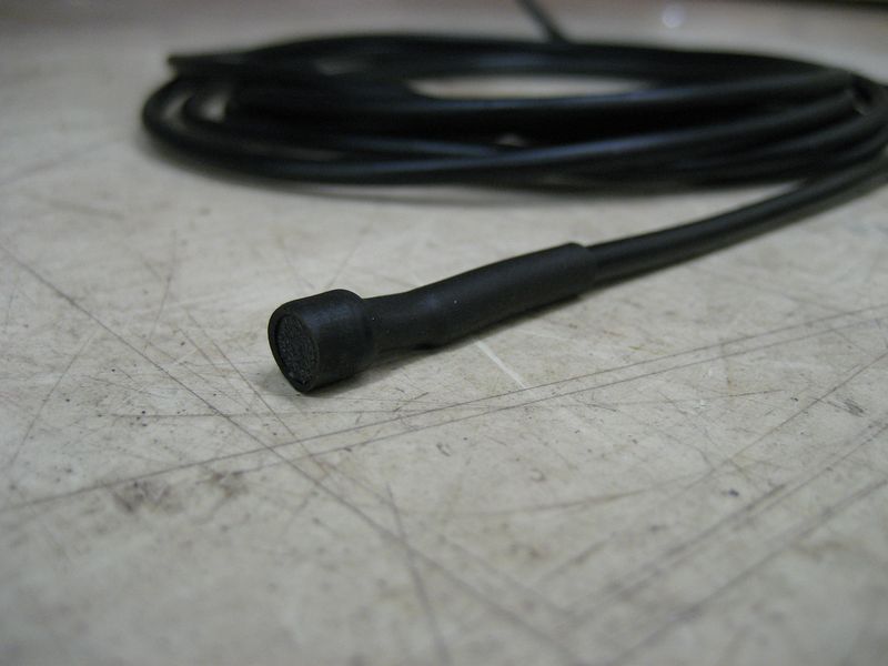

- 1. Mikrofoner på nettet er dyre. En kammerat lavede denne mikrofon til mig.
- 01.JPG (82.93 KiB) Vist 9317 gange
- 2. Den skulle være meget neutral i lydmodtagelsen – og billig! 20kr i materialer.
- 02.JPG (51.94 KiB) Vist 9317 gange

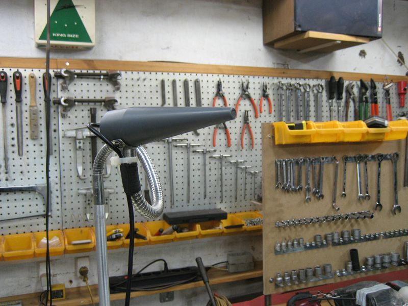

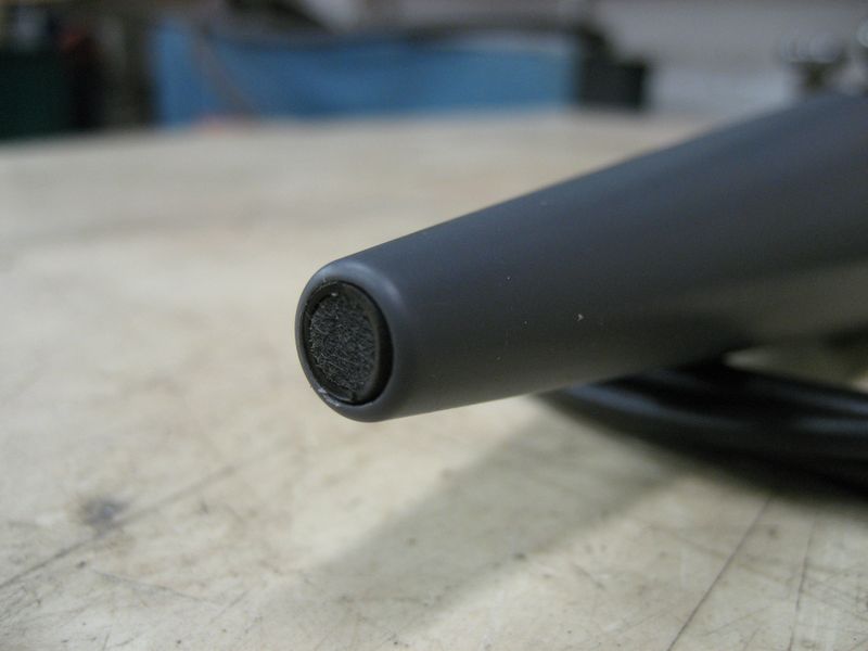

- 3. For at undgå lydrefleksioner omkring mikrofonen, skal den monteres i en kegle.
- 03.JPG (75.73 KiB) Vist 9317 gange

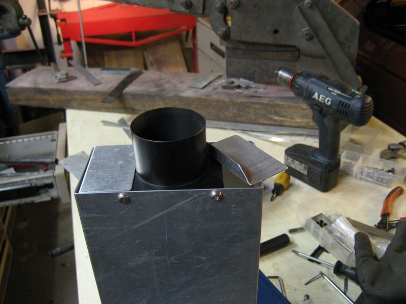

- 4. De vinkelrette overflader omkring spidsen er minimale.
- 04.JPG (41.02 KiB) Vist 9317 gange

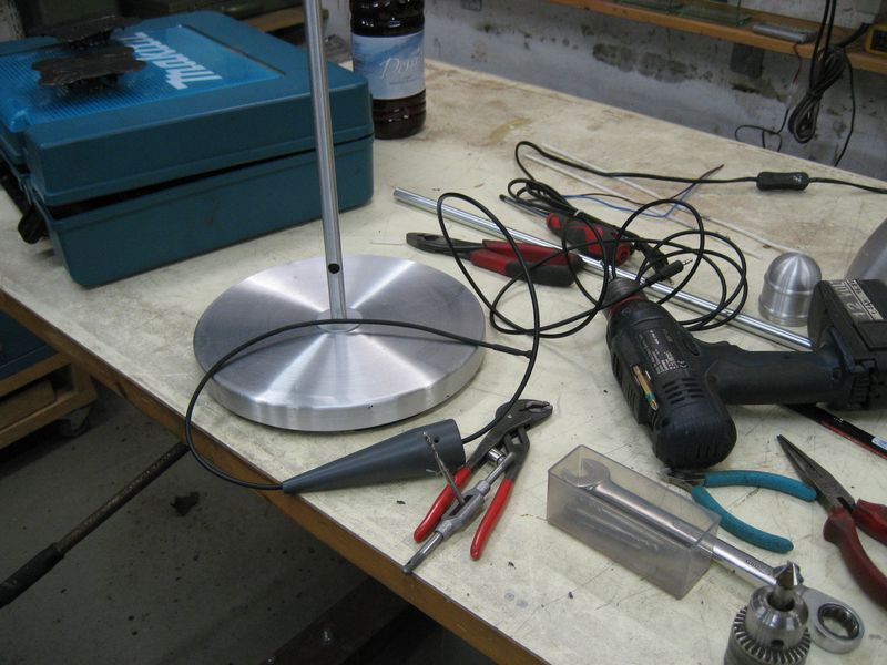

- 5. Lampen er ”arvet” fra min mor. Indtil nu har den fungeret som værkstedslampe.
- 05.JPG (90.49 KiB) Vist 9317 gange
- 6. Konussen skal monteres på lampestativet. Den har en god tung fod, som et rigtigt mikrofonstativ.
- 06.JPG (89.88 KiB) Vist 9317 gange
- 7. To gevindhuller. Jeg huskede, heldigvis, at trække ledningen ud af konussen inden boring.
- 07.JPG (74.66 KiB) Vist 9317 gange
- 8. Stativet blev kortet ned i højden, og flexstykket skal bruges til finregulering af mikrofonens placering og vinkel.
- 08.JPG (123.55 KiB) Vist 9317 gange
- 9. Afstresning af kablet – for en sikkerheds skyld.
- 09.JPG (96.91 KiB) Vist 9317 gange

- 12. Delefrekvenser og frekvensgang for de enkelte sæt komponenter måles først.
- 12 - mellemtone 1.jpg (56.03 KiB) Vist 9317 gange

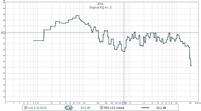

- 15. Head-unit’en har hukommelse til tre digitale equalizere.
- 15 - digital eq nr. 2.jpg (56.18 KiB) Vist 9317 gange
- 16. Nu skal der arbejdes og afprøves en masse forskellige ting. Det bliver spændende.
- 16 - slutmåling.jpg (56.93 KiB) Vist 9317 gange

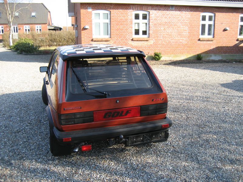

Ådsel-stil: G1 '82 - Update 155 - Ringen sluttes
Projektet er nu så langt, at det er tilbage ved udgangspunktet – Nemlig et rullende projekt.
Opdateringerne fremover vil ikke være emneopdelt, men være en skønsom blanding af arbejde og oplevelser med bilen.
Jeg håber naturligvis, at I stadig vil følge med og kommentere på resultaterne.
I denne uge er billederne en potpourri fra projektets start til nu.
Velkommen til Fase 5 – Rullende projekt.
God fornøjelse!
God fornøjelse!

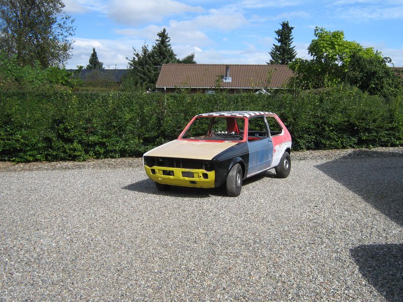

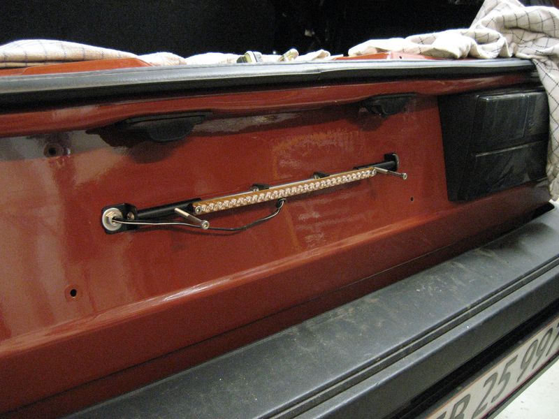

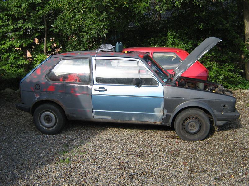

- 1. August måned 2008. Ham der var med og hente bilen havde følgende kommentar: ”Skal vi ikke lade den stå og køre hjem?”
- 01.JPG (146.63 KiB) Vist 9086 gange

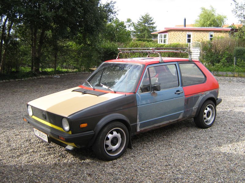

- 2. September 2008. Bilen holdte syn, så det var bare at indregistrere den.
- 02.JPG (150.85 KiB) Vist 9086 gange

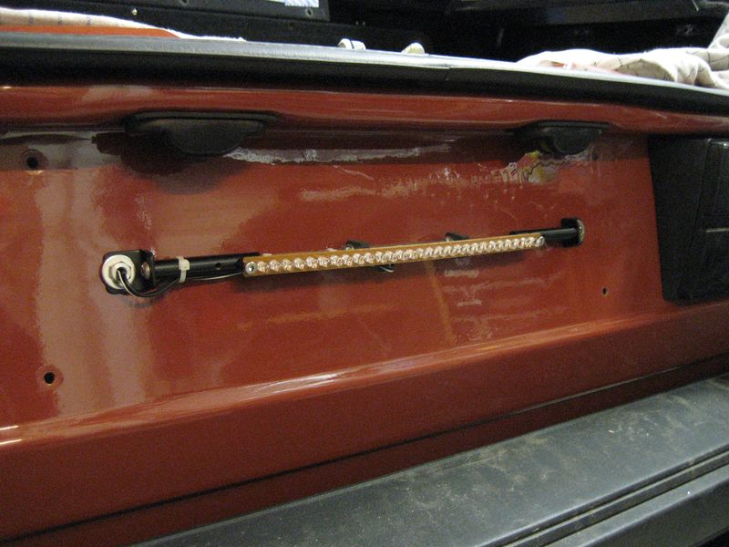

Ådsel-stil: G1 '82 - Update 156 - Diodelys
Bagpanelet blev isoleret og pakket ind bag afdækningsplader. Det gav et uforudset problem.
Glødetrådspærerne kunne ikke komme af med varmen, og de sprang, så glasset var knust i mange, meget, små stykker.
Da det hele alligevel var skilt ad, lavede jeg en anden ting på listen samtidig med.
God fornøjelse!
God fornøjelse!
- 1. Købt på QXL til meget små penge.
- 01.JPG (71.88 KiB) Vist 8713 gange

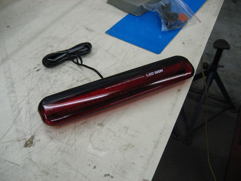

- 2. Selve lygtehuset er jeg ikke interesseret i.
- 02.JPG (72.18 KiB) Vist 8713 gange

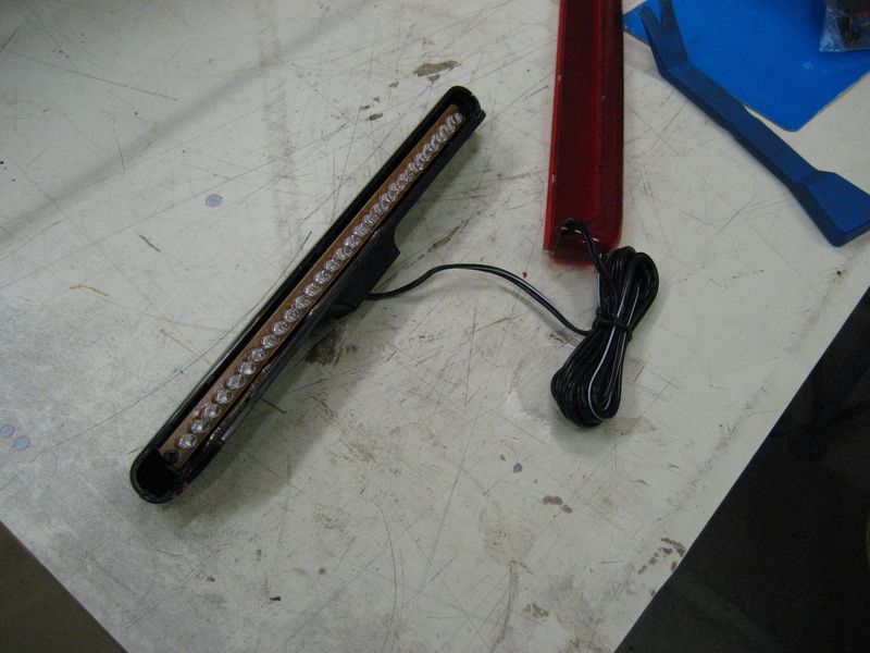

- 3. Det er printpladen med dioder, der er interessant.
- 03.JPG (74.21 KiB) Vist 8713 gange

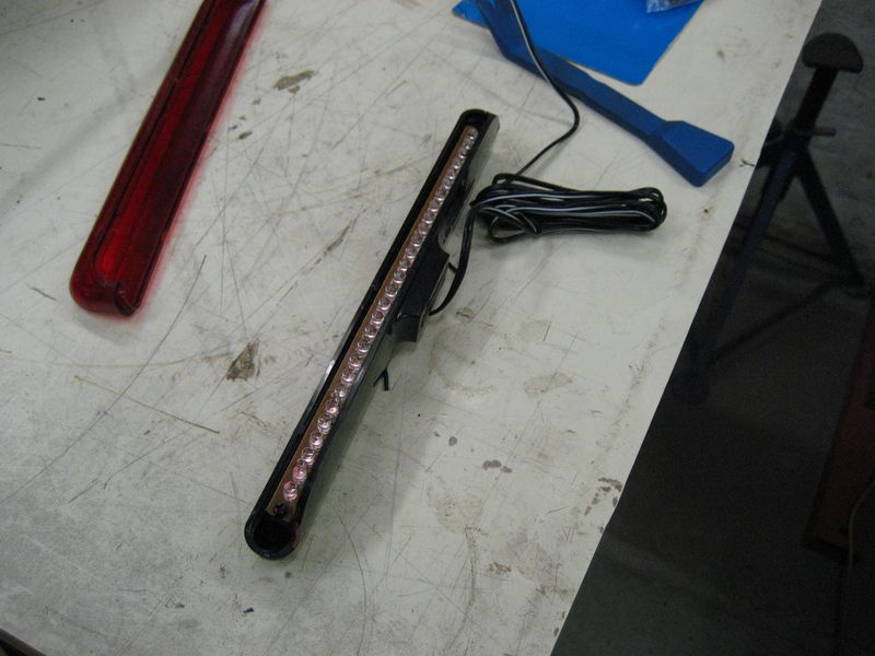

- 4. Jeg kontrollerede om de lyste rødt.
- 04.JPG (71.45 KiB) Vist 8713 gange
- 5. Printet skal monteres bag ”GOLF”- bagpanelet.
- 05.JPG (93.13 KiB) Vist 8713 gange
- 6. Printet monteret på blandede rester fra den gamle bilstereo-bil.
- 06.JPG (92.04 KiB) Vist 8713 gange

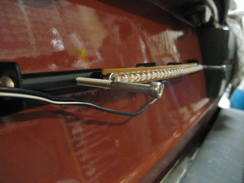

- 7. Der er lidt luft over dioderne, når de er placeret midt i ”GOLF”.
- 07.JPG (81.95 KiB) Vist 8713 gange
- 8. Vinklen skal justeres ind, når det er monteret.
- 08.JPG (78.63 KiB) Vist 8713 gange
- 9. Beslagene skal males.
- 09.JPG (55.55 KiB) Vist 8713 gange
- 10. Klar til montering.
- 10.JPG (53.37 KiB) Vist 8713 gange

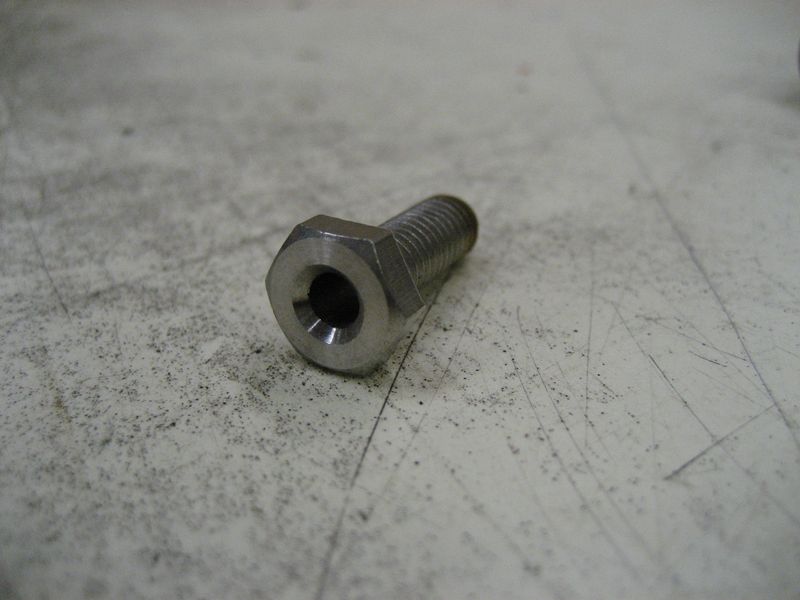

- 11. Ledningen til dioderne skal igennem bolten.
- 11.JPG (57.23 KiB) Vist 8713 gange
- 12. De lange skruer indikerer vinklen på dioderne.
- 12.JPG (90.25 KiB) Vist 8713 gange
- 13. Så er det ikke nødvendigt at bore et hul i bagpanelet.
- 13.JPG (77.71 KiB) Vist 8713 gange
- 14. –
- 14.JPG (77.16 KiB) Vist 8713 gange
- 15. Klar til montering af panelet.
- 15.JPG (85.06 KiB) Vist 8713 gange
- 16. Købt på internettet.
- 16.JPG (68.73 KiB) Vist 8713 gange
- 17. Normalt baglys.
- 17.JPG (19.41 KiB) Vist 8713 gange
- 18. Bremselys.
- 18.JPG (24.51 KiB) Vist 8713 gange

- 1. Gevinsten ved en tur til huggeren.
- 01.JPG (108.23 KiB) Vist 8448 gange

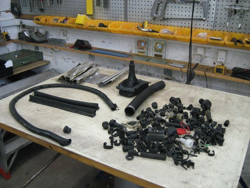

- 2. Varmebestandigt ”stof” til ideer i motorrummet.
- 02.JPG (105.19 KiB) Vist 8448 gange
- 3. Disse stumper var målet med turen til huggeren. En skønsom blanding af VW og Audi.
- 03.JPG (80.33 KiB) Vist 8448 gange

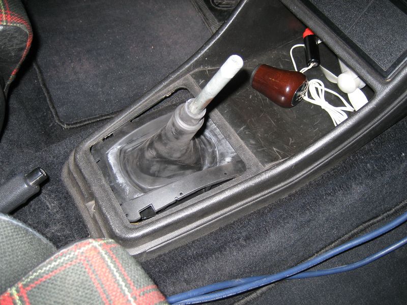

- 4. Jeg var ikke helt tilfreds med afslutningen omkring gearknoppen.
- 04.JPG (108.84 KiB) Vist 8448 gange
- 5. Gummimanchetten kan måske fungere som støjdæmpning. Skade gør den nok ikke.
- 05.JPG (121.47 KiB) Vist 8448 gange

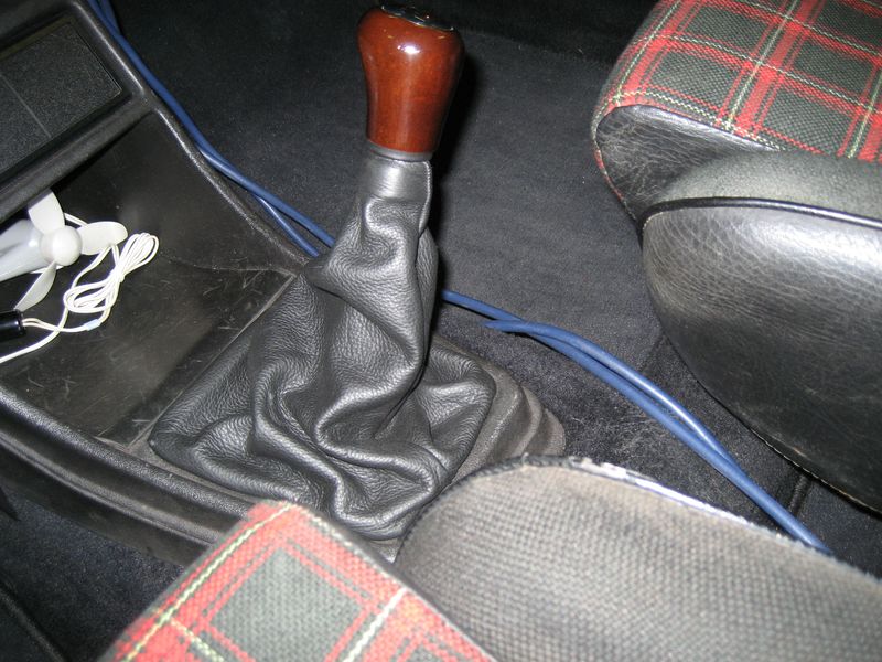

- 6. Manchetten er nu fyldigere ved gearknoppen.
- 06.JPG (107.44 KiB) Vist 8448 gange

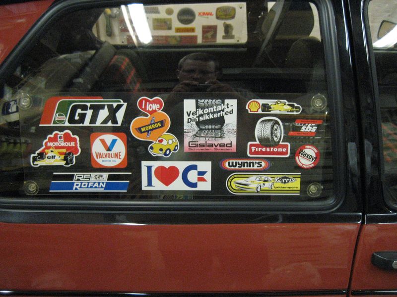

- 7. Jeg har aldrig været helt tilfreds med mærkerne i denne ende.
- 07.JPG (95.26 KiB) Vist 8448 gange
- 8. En gennemgang af de gamle klistermærker gav et nyt resultat.
- 08.JPG (115.01 KiB) Vist 8448 gange
- 9. Hvad mon der blev af det firma?
- 09.JPG (96.27 KiB) Vist 8448 gange
- 10. Nu kan jeg bedre acceptere udseendet.
- 10.JPG (99.94 KiB) Vist 8448 gange

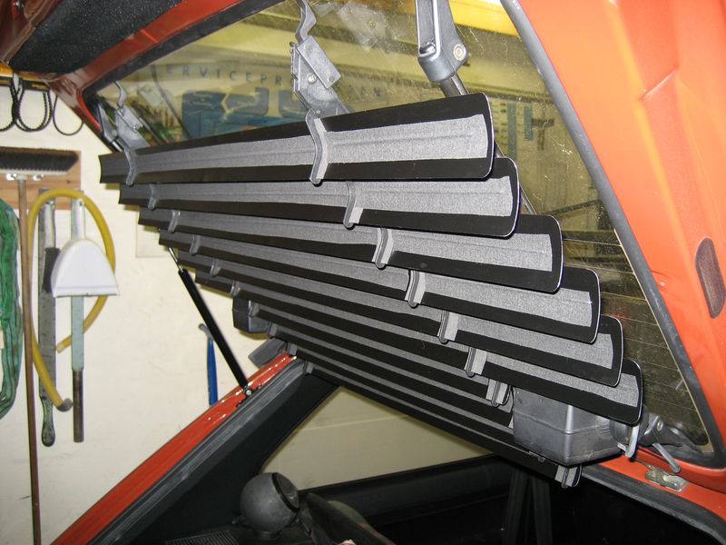

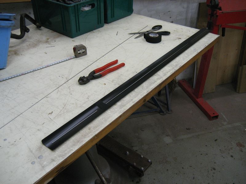

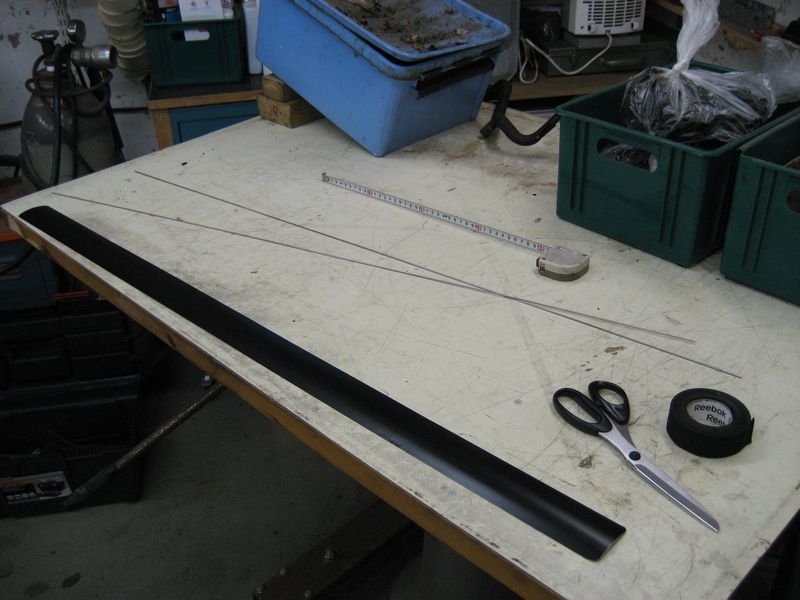

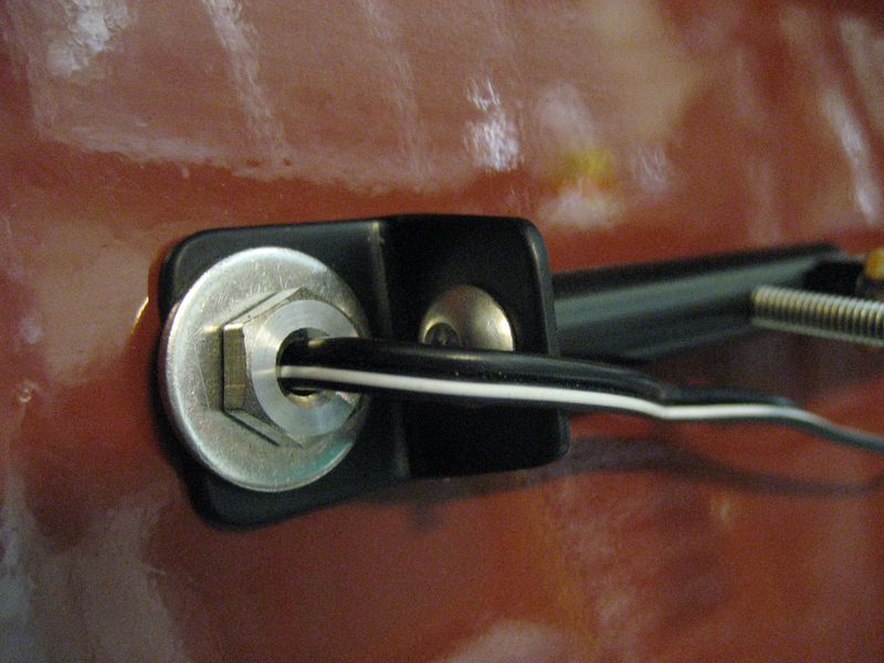

- 11. Persienne-bladene vil gerne ryste lidt, hvilket afgiver en rigtig irriterende lyd..
- 11.JPG (77.34 KiB) Vist 8448 gange
- 12. Stof-tape i ophængene burde tage lidt af lyden.
- 12.JPG (65.71 KiB) Vist 8448 gange
- 13. Ø1,6 RF svejsetråd skal hæve vægten på bladene uden at få dem til at bue nedad.
- 13.JPG (73.59 KiB) Vist 8448 gange
- 14. Svejsetråden monteres med stoftape.
- 14.JPG (68.82 KiB) Vist 8448 gange
- 15. Nu må det helst ikke kunne ses udefra.
- 15.JPG (65.5 KiB) Vist 8448 gange
- 16. Det fungerede fuldstændig efter hensigten.
- 16.JPG (96.4 KiB) Vist 8448 gange

Ådsel-stil: G1 '82 - Update 158 - Pollenfilter - Gitter
Nu er der efterhånden brugt rigtig meget tid på rengøring af kabinen.
Derfor kunne jeg godt tænke mig et pollenfilter. Normalt er blæsermotoren kun dækket af et gitter, der lige nøjagtigt er finmasket nok til, at store blade ikke kommer ned i blæseren.
God fornøjelse!
God fornøjelse!

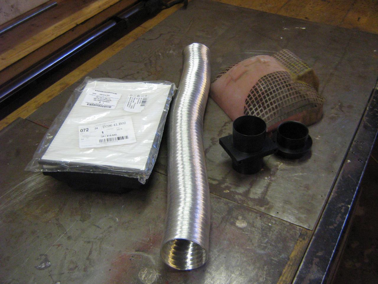

- 1. Rammen med pollenfilter er nyt originalt, men hører oprindeligt til på en Passat.
- 01.JPG (147.11 KiB) Vist 8230 gange
- 2. Rammen kommer komplet med skumpakning.
- 02.JPG (121.32 KiB) Vist 8230 gange

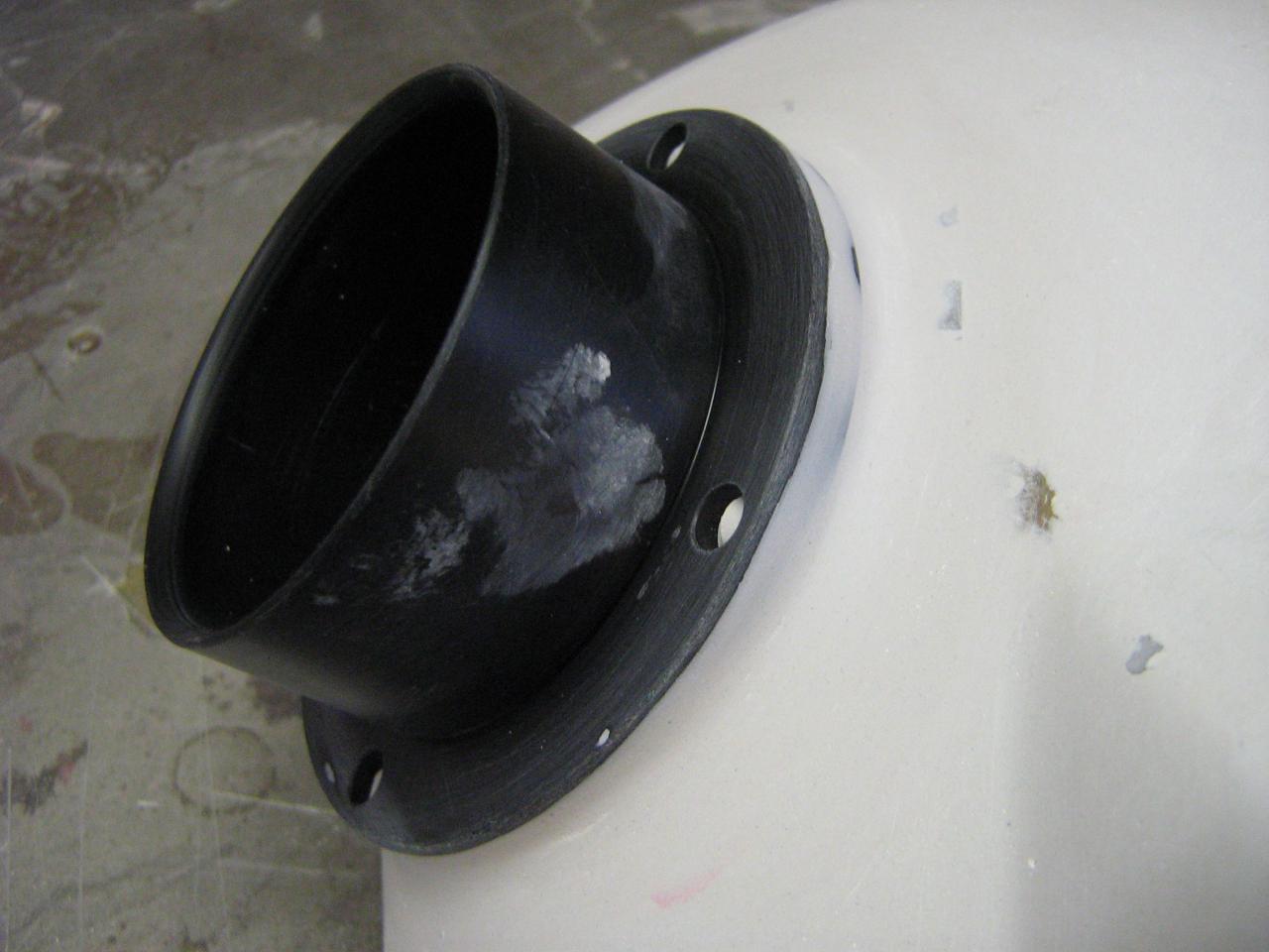

- 3. Studserne er hjemmelavet, og var oprindeligt lavet til et indsugningsprojekt på en anden bil.
- 03.JPG (135.3 KiB) Vist 8230 gange
- 4. Hullet i gitteret for studsen mærket op.
- 04.JPG (143.08 KiB) Vist 8230 gange

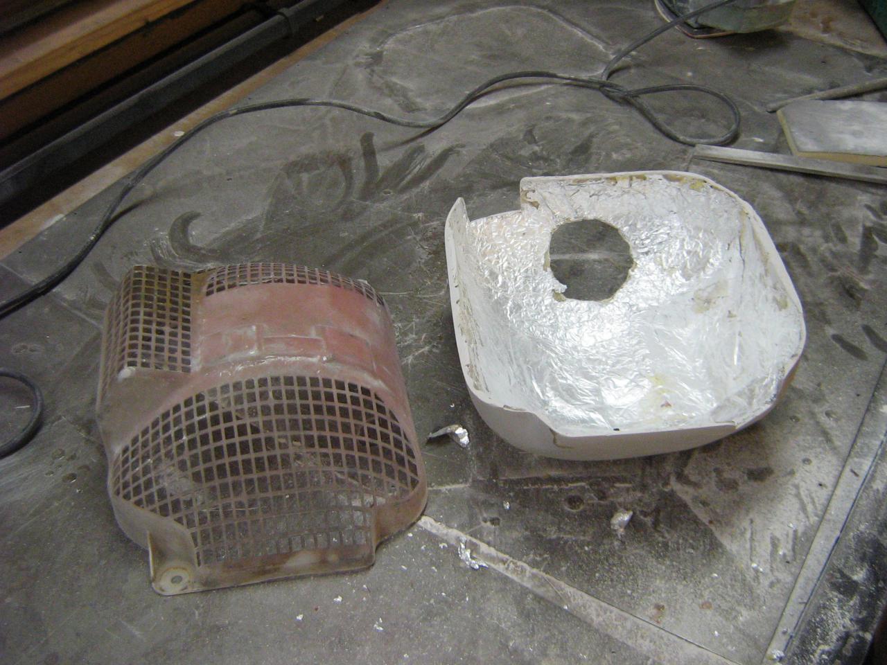

- 5. Jeg har valgt det ringeste gitter fra lageret. Der er ingen grund til at ødelægge et fint gitter.
- 05.JPG (155.55 KiB) Vist 8230 gange

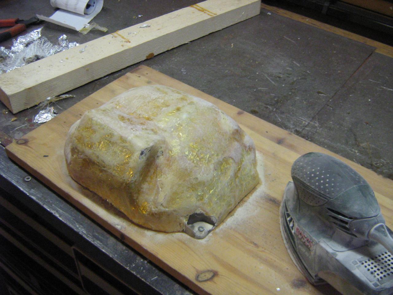

- 6. Kappen der skal laves over gitteret, må gerne kunne tages af. Derfor pakkede jeg gitteret ind i sølvpapir.
- 06.JPG (165.42 KiB) Vist 8230 gange
- 7. Glasfiberkit købt i byggemarkedet.
- 07.JPG (165.96 KiB) Vist 8230 gange
- 8. Det er afskyeligt at arbejde med glasfiber.
- 08.JPG (177.62 KiB) Vist 8230 gange
- 9. Varmen sænkede hærdetiden, så der hurtigt kunne arbejdes videre.
- 09.JPG (163.83 KiB) Vist 8230 gange
- 10. Kanterne skæres til, så der bagefter kan monteres en pakning.
- 10.JPG (177.49 KiB) Vist 8230 gange
- 11. Kanten er ikke så bred nu, men det bliver den.
- 11.JPG (187.44 KiB) Vist 8230 gange
- 12. Overfladen slebet ned. Der var en hel del toppe og fibertråde der stak op.
- 12.JPG (140.82 KiB) Vist 8230 gange
- 13. Overfladen er meget ujævn.
- 13.JPG (146.15 KiB) Vist 8230 gange
- 14. De værste huller fyldt ud.
- 14.JPG (146.28 KiB) Vist 8230 gange
- 15. Endnu en bøtte spartel tømt.
- 15.JPG (181.74 KiB) Vist 8230 gange
- 16. Det er simpelthen et mareridt.
- 16.JPG (157.67 KiB) Vist 8230 gange
- 17. Det begynder langsomt at tage form.
- 17.JPG (123.03 KiB) Vist 8230 gange
- 18. Der er stadigt betydelige huller.
- 18.JPG (116.7 KiB) Vist 8230 gange
- 19. Endnu et tykt lag spartel.
- 19.JPG (138.32 KiB) Vist 8230 gange
- 20. Nu må den snart være tæt på færdig.
- 20.JPG (144.08 KiB) Vist 8230 gange
- G1-manden
- Indlæg: 1205
Anden del
Anden del.
- 21. Efter slibning af det sidste tykke lag spartel.
- 21.JPG (131.4 KiB) Vist 8228 gange
- 22. Stadigvæk lidt dybe huller.
- 22.JPG (132.2 KiB) Vist 8228 gange
- 23. Mængden af påført spartel bliver mindre og mindre.
- 23.JPG (130.89 KiB) Vist 8228 gange
- 24. Aldrig mere glasfiberarbejde.
- 24.JPG (137.51 KiB) Vist 8228 gange
- 25. Meget tæt på færdig.
- 25.JPG (118.79 KiB) Vist 8228 gange
- 26. Der skal arbejdes lidt på hullet til studsen.
- 26.JPG (124.69 KiB) Vist 8228 gange
- 27. Kanten blev ikke ensartet bred hele vejen rundt.
- 27.JPG (170.61 KiB) Vist 8228 gange
- 28. Skallen kunne afmonteres, men når studsen er monteret, er det ikke længere muligt.
- 28.JPG (166.91 KiB) Vist 8228 gange
- 29. Der var to huller i skallen.
- 29.JPG (136.7 KiB) Vist 8228 gange
- 30. Der skal findes en løsning til hullerne.
- 30.JPG (145.81 KiB) Vist 8228 gange

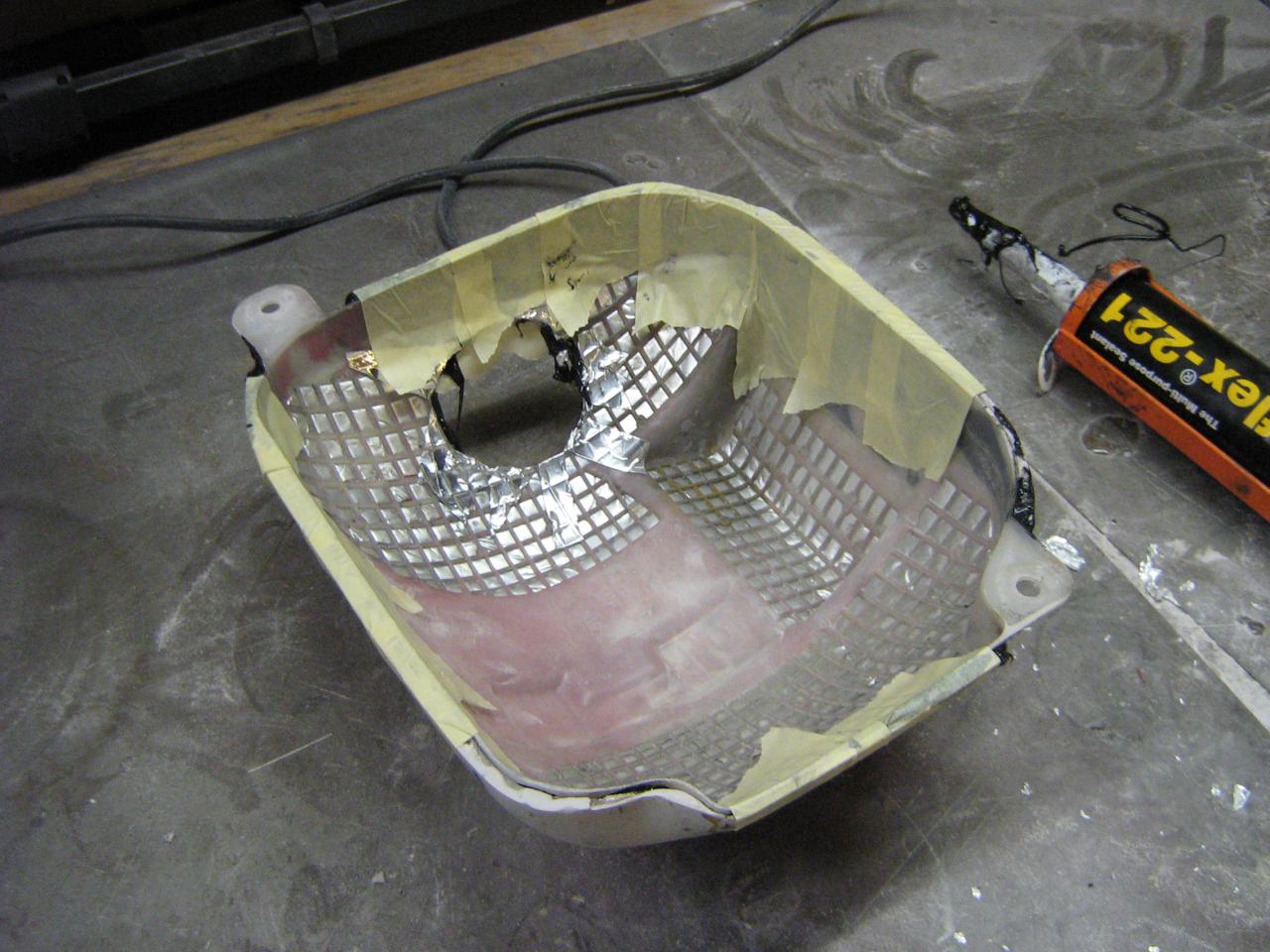

- 31. For at undgå utætheder dækkede jeg hullerne i gitteret med alutape.
- 31.JPG (173.46 KiB) Vist 8228 gange
- 32. Skallen monteres på gitteret med karrosseri-fugemasse.
- 32.JPG (171.86 KiB) Vist 8228 gange
- 33. Der var lidt for meget fugemasse, så der skulle klemmes med tape.
- 33.JPG (155.36 KiB) Vist 8228 gange
- 34. Der skal fyldes ud med lidt spartelmasse.
- 34.JPG (101.29 KiB) Vist 8228 gange
- 35. –
- 35.JPG (141.5 KiB) Vist 8228 gange
- 36. Så skal der bare slibes – igen!
- 36.JPG (108.04 KiB) Vist 8228 gange
- 37. Klar til maling – Juhu.
- 37.JPG (90.28 KiB) Vist 8228 gange
- 38. Primeren afslørede et par småting.
- 38.JPG (131 KiB) Vist 8228 gange
- 39. Endelig færdig!!
- 39.JPG (127.84 KiB) Vist 8228 gange
- 40. –
- 40.JPG (143.23 KiB) Vist 8228 gange

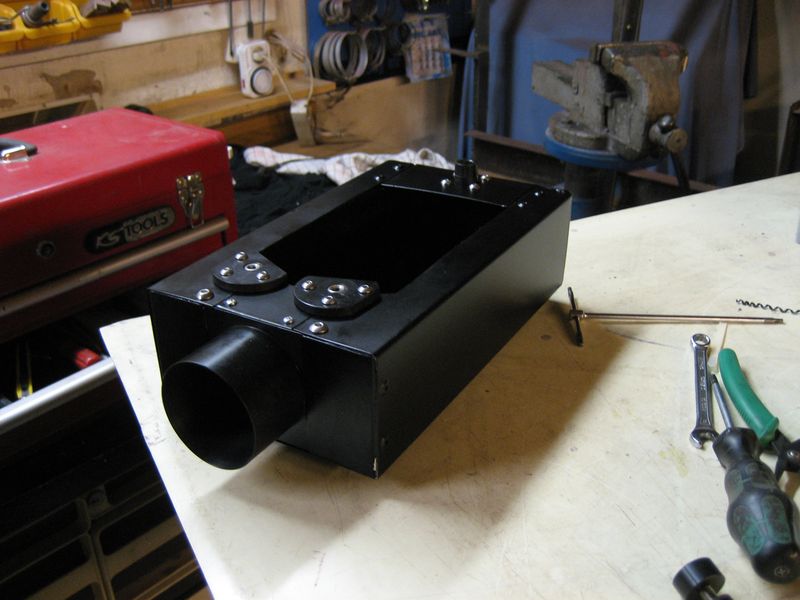

Ådsel-stil: G1 '82 - Update 159 - Pollenfilter - Filterkasse
Filterrammen skal have en form for kasse at monteres på, hvor slangen til varmeapparatet kan kobles på.
God fornøjelse!
God fornøjelse!

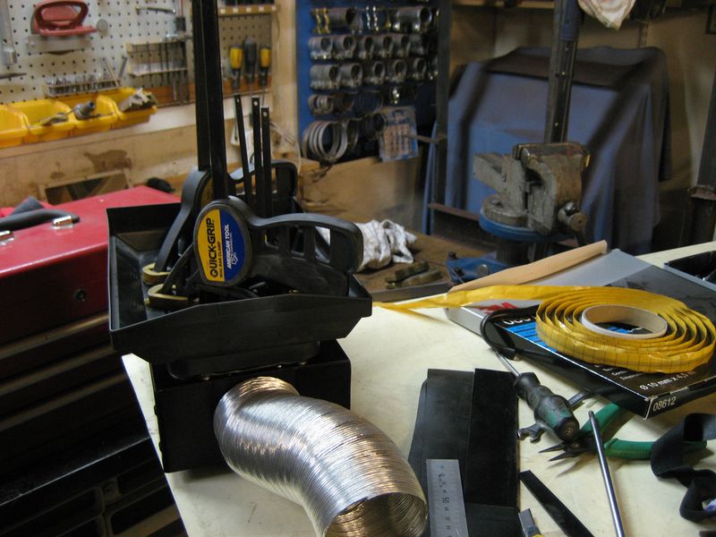

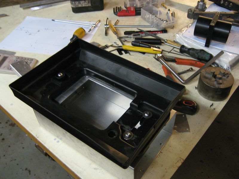

- 1. Den blå plastickasse blev brugt som model for størrelsen.
- 01.JPG (73.93 KiB) Vist 7849 gange

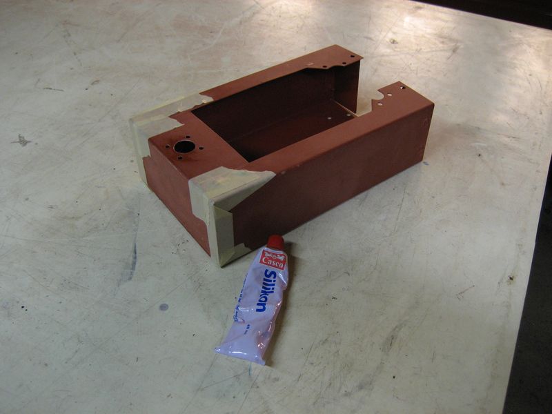

- 2. Alupladen skal bukkes op til en kasse.
- 02.JPG (69.87 KiB) Vist 7849 gange
- 3. Så skal der laves gavl-ender.
- 03.JPG (67.73 KiB) Vist 7849 gange
- 4. Hullerne i slangestudsen ændres til gevindhuller med rustfaste gevindbøsninger.
- 04.JPG (71.93 KiB) Vist 7849 gange
- 5. Så er rammen trukket ind på plads.
- 05.JPG (71.64 KiB) Vist 7849 gange
- 6. Gavl-enden skal lukke lidt hullet i toppen.
- 06.JPG (76.96 KiB) Vist 7849 gange
- 7. Tilpasset og klar til fugning.
- 07.JPG (70.38 KiB) Vist 7849 gange
- 8. Pænt bliver det ikke med to stykker plade, men funktion vinder over udseende.
- 08.JPG (73.69 KiB) Vist 7849 gange
- 9. Afprøvning om det hele kan være i vandkassen.
- 09.JPG (94.85 KiB) Vist 7849 gange

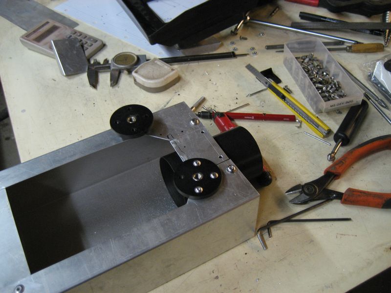

- 10. Gevind til montering af filterrammen. Bøsningerne er overskud fra noget bilstereo.
- 10.JPG (78.11 KiB) Vist 7849 gange
- 11. Bøsning med gevind i den modsatte ende. Det burde være nok med tre bolte til rammen.
- 11.JPG (61.2 KiB) Vist 7849 gange
- 12. Der måtte saves lidt af de to forreste bøsninger for at give plads til rammen.
- 12.JPG (79.97 KiB) Vist 7849 gange
- 13. Prøvemontering af rammen på kassen. Det fungerede fint.
- 13.JPG (81.02 KiB) Vist 7849 gange
- 14. Gavldelene bliver fuget inden samling med pop-nitter.
- 14.JPG (81.16 KiB) Vist 7849 gange
- 15. For ikke at samle vand under bunden, skal kassen hæves over vandkassen.
- 15.JPG (80.03 KiB) Vist 7849 gange
- 16. Gummifødder fra byggemarkedet løste den opgave.
- 16.JPG (82.27 KiB) Vist 7849 gange

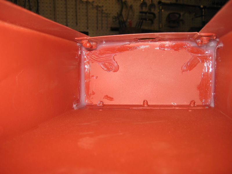

- 17. Hjørnerne skal fuges indvendigt. Tapen holder siliconen inden i kassen.
- 17.JPG (59.52 KiB) Vist 7849 gange
- 18. –
- 18.JPG (43.24 KiB) Vist 7849 gange
- 19. Indvendige kanter er ikke nemme at fuge.
- 19.JPG (50.83 KiB) Vist 7849 gange
- 20. Nu skal kassen males.
- 20.JPG (63.94 KiB) Vist 7849 gange

- 21. –
- 21.JPG (56.07 KiB) Vist 7847 gange
- 22. –
- 22.JPG (53 KiB) Vist 7847 gange
- 23. Slangestudsen blev også fuget i samlingerne.
- 23.JPG (57.4 KiB) Vist 7847 gange
- 24. Kassen har ikke samme facon til pakningen som det originale blæserhus.
- 24.JPG (70.38 KiB) Vist 7847 gange
- 25. Først prøvede jeg gummiplade som udfyldning, men det fungerede ikke.
- 25.JPG (70.82 KiB) Vist 7847 gange
- 26. Butylgummi var meget nemmere at tilpasse og få til at udfylde.
- 26.JPG (89.38 KiB) Vist 7847 gange
- 27. Pakningen med butylgummi blev trykket let på plads.
- 27.JPG (95.85 KiB) Vist 7847 gange
- 28. –
- 28.JPG (93.09 KiB) Vist 7847 gange
- 29. Trykket ned så skummet ”lagde” til overkanten af kassen.
- 29.JPG (35.49 KiB) Vist 7847 gange
