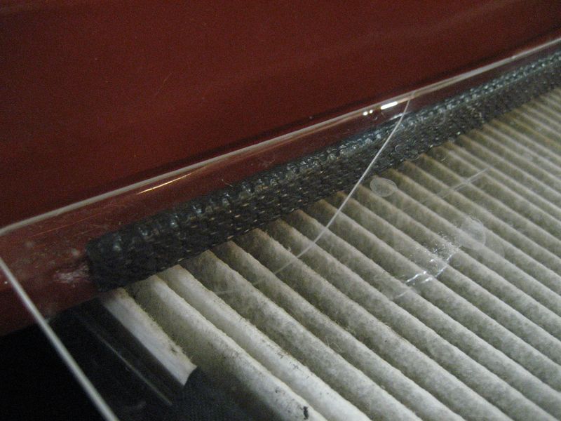

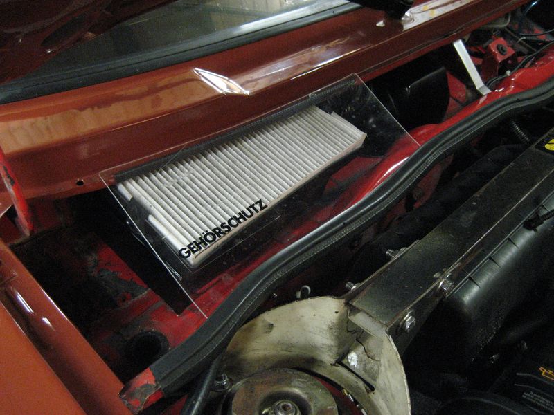

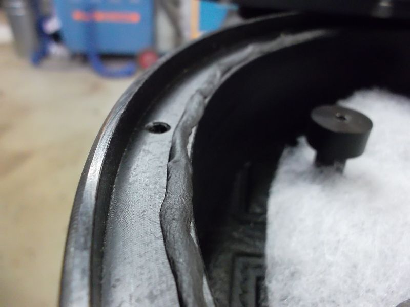

Ådsel-stil: G1 '82 - Update 160 - Pollenfilter - Montering
Varmeapparatkassen skal ændres en smule for at få det hele til at fungere.
God fornøjelse!
God fornøjelse!

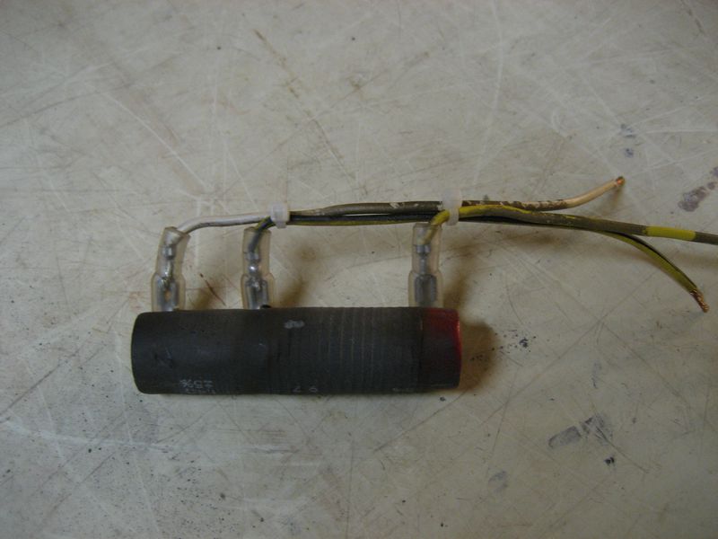

- 1. Blæsermodstanden skal sidde i luftstrømmen for at blive afkølet.
- 01.JPG (57.32 KiB) Vist 12277 gange

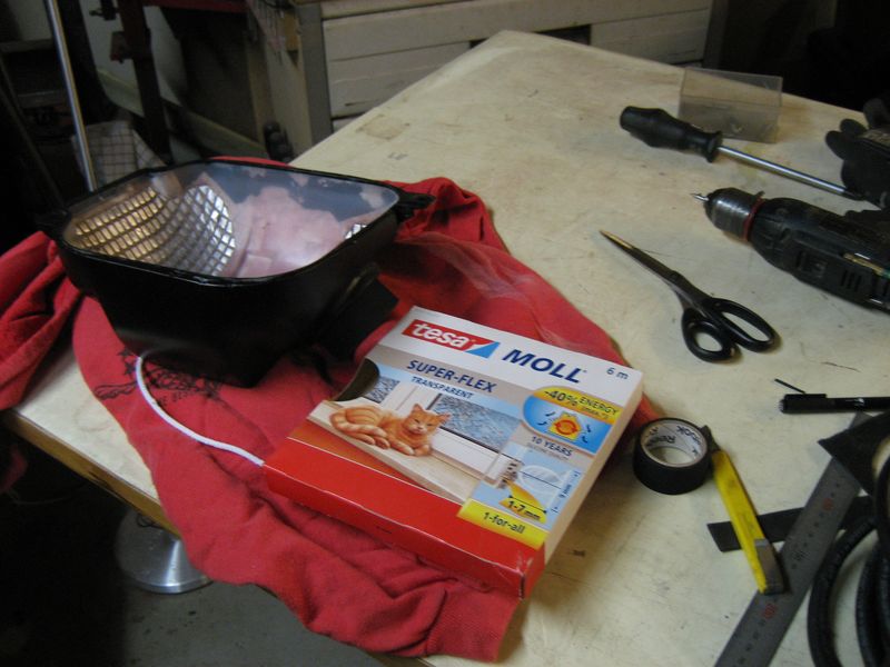

- 2. Normalt sidder modstanden foran blæseren, så ledningerne er for korte.
- 02.JPG (58.42 KiB) Vist 12277 gange

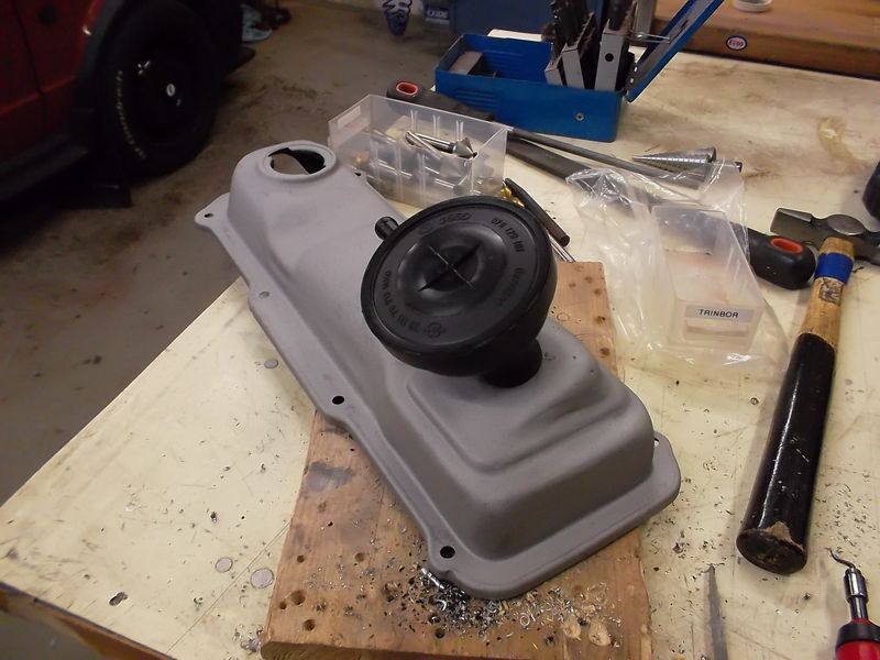

- 3. Klar til at få det lukkede gitter nedover.
- 03.JPG (42.96 KiB) Vist 12277 gange
- 4. Gitteret skal slutte tæt ned mod vandkassen.
- 04.JPG (76.84 KiB) Vist 12277 gange
- 5. Siliconelisten skal udjævne mellemrum.
- 05.JPG (82.72 KiB) Vist 12277 gange

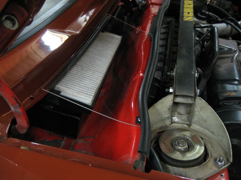

- 6. Endelig på plads.
- 06.JPG (38.89 KiB) Vist 12277 gange

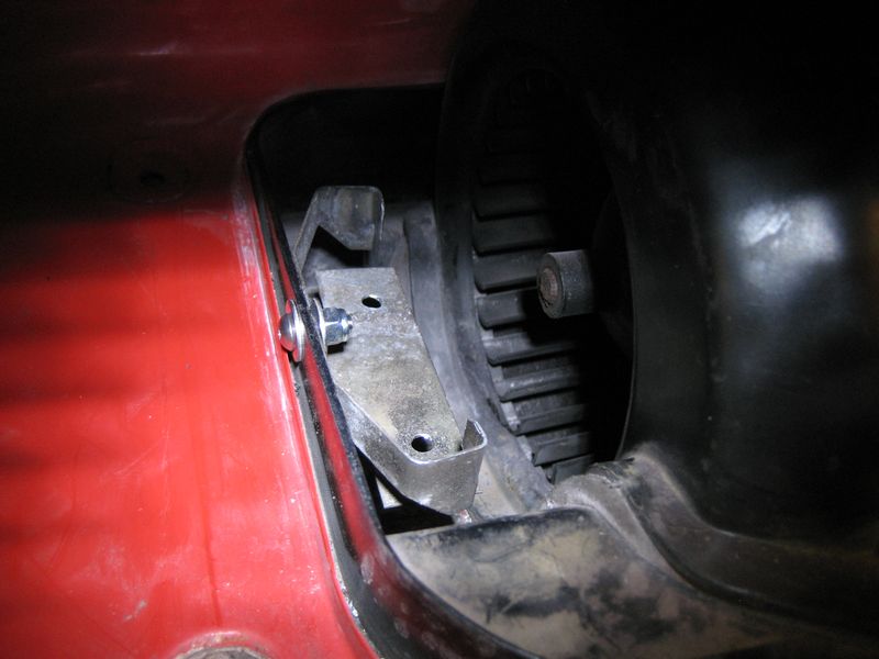

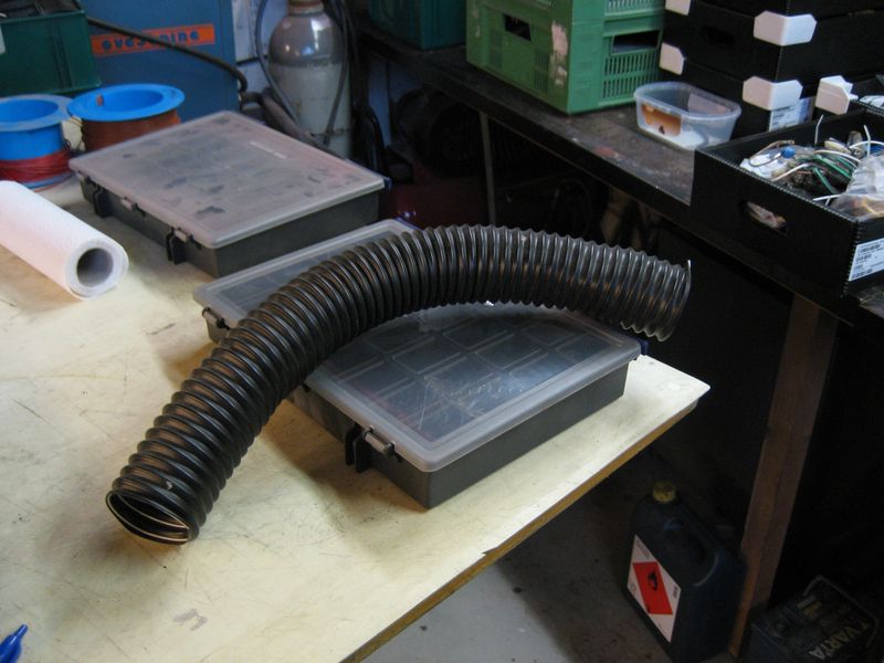

- 7. Aluslangen kunne ikke holde. Den skulle dreje så meget, at den revnede.
- 07.JPG (76.19 KiB) Vist 12277 gange
- 8. Den sorte slange var til gengæld uhyggelig stiv.
- 08.JPG (55.21 KiB) Vist 12277 gange

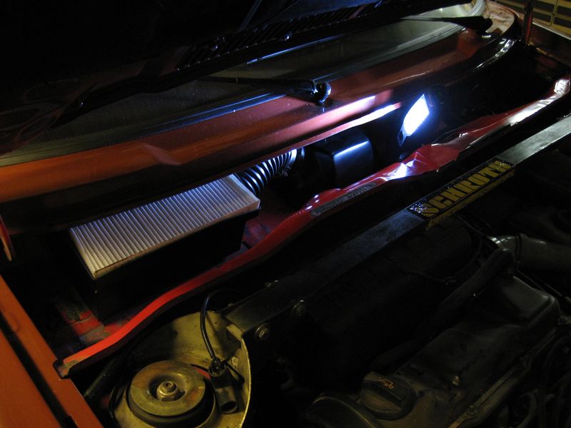

- 9. Motoren er ikke dimensioneret til den ekstra belastning fra filteret. Der kommer ikke nær den samme mængde luft ind i kabinen.
- 09.JPG (67.68 KiB) Vist 12277 gange
- 10. Filteret tog nemt vand ind, så der skal laves et tag.
- 10.JPG (75.58 KiB) Vist 12277 gange
- 11. Kantbånd til beskyttelse ved torpedopladen.
- 11.JPG (77.51 KiB) Vist 12277 gange
- 12. Det løste problemet med vandet.
- 12.JPG (77.8 KiB) Vist 12277 gange
- 13. Gummi-mellemlæg for at modvirke revner.
- 13.JPG (52.2 KiB) Vist 12277 gange
- 14. Kantbåndet har samme virkning.
- 14.JPG (85.21 KiB) Vist 12277 gange
- 15. Fuldt funktionsdygtigt.
- 15.JPG (99.68 KiB) Vist 12277 gange
- 16. –
- 16.JPG (94.42 KiB) Vist 12277 gange
jakhammer
- Indlæg: 696
- Tilmeldt: 16. aug 2009, 14:17
- Geografisk sted: Nykøbing Sj
- Has thanked: 15 times
- Been thanked: 12 times

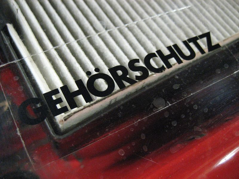

Re: Ådsel-stil: G1 '82 - Update 160 - Pollenfilter - Monteri
som altid super gennemført - fedt med det "Gehörschutz"-klistermærke, det er klasse

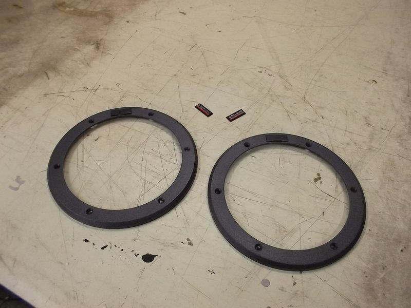

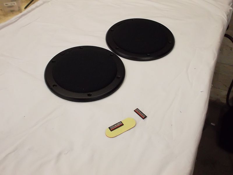

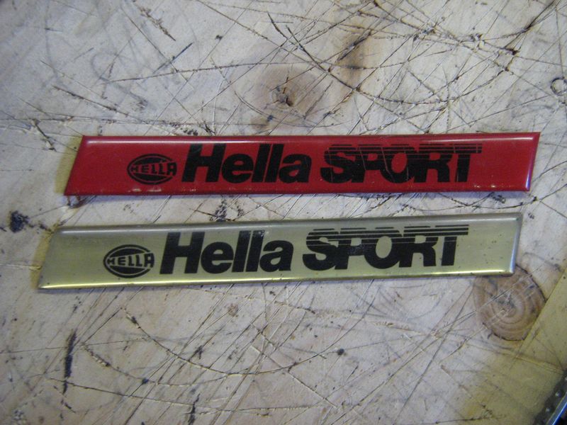

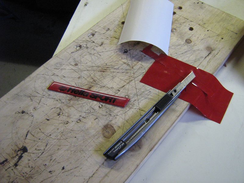

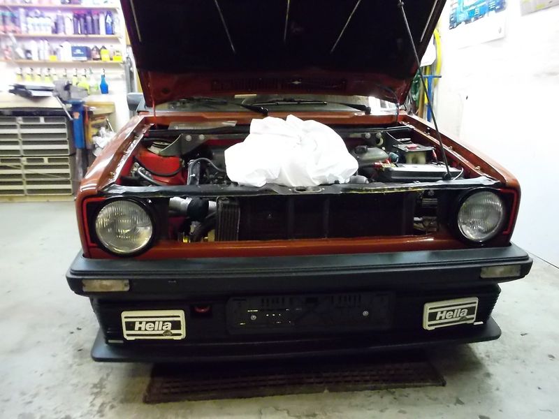

Ådsel-stil: G1 '82 - Update 161 - Hella logo
Der fulgte to emblemer med Hella frontspoileren. Den oprindelige placering skulle ikke genbruges, men det var svært at finde et fornuftigt sted på frontspoileren.
Derfor valgte jeg et helt andet sted.
God fornøjelse!
God fornøjelse!

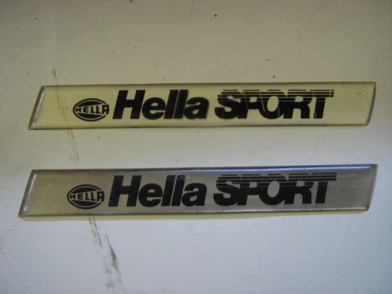

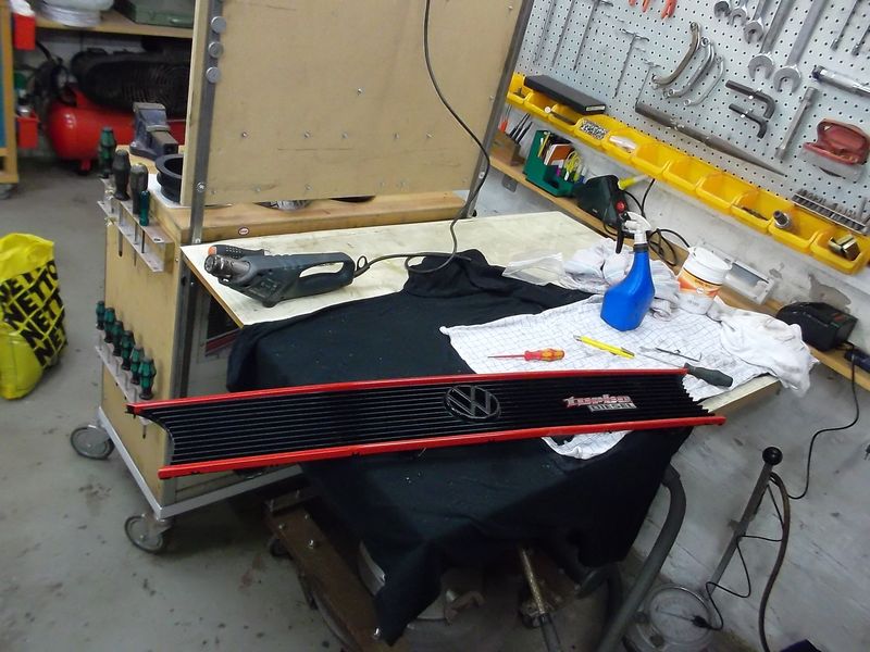

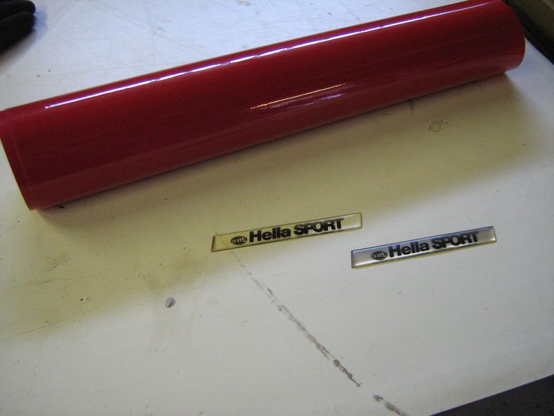

- 1. Den sølvfarvede folie fladt næsten selv af på det ene emblem. Den anden kunne det ikke fjernes på, uden at fjerne teksten også.
- 01.JPG (52.17 KiB) Vist 12048 gange

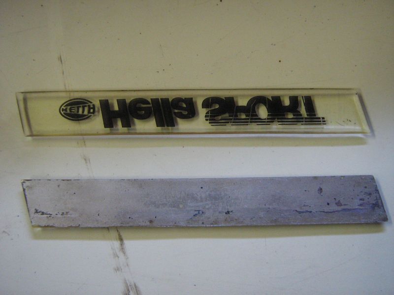

- 2. For at emblemet skal passe ind med resten af bilen, skal der rød folie på bagsiden.
- 02.JPG (53.2 KiB) Vist 12048 gange
- 3. –
- 03.JPG (53.29 KiB) Vist 12048 gange

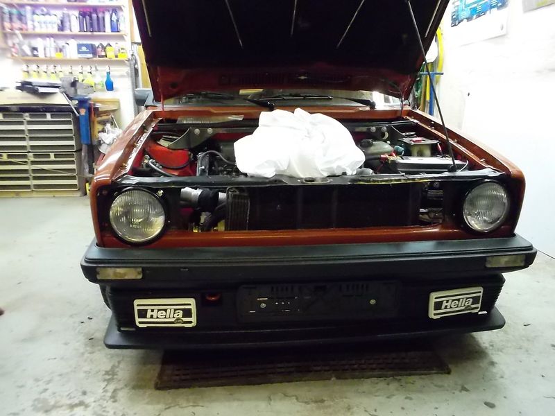

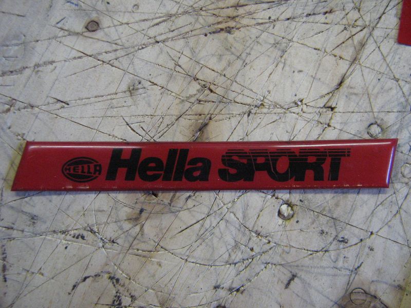

- 4. Folien er en anelse for mørk. Den måtte gerne have været tættere på VW´s mars rød.
- 04.JPG (83.42 KiB) Vist 12048 gange
- 5. Det er ærgerligt, at teksten er revnet.
- 05.JPG (102.69 KiB) Vist 12048 gange
- 6. Det er pænere med rød folie.
- 06.JPG (99.48 KiB) Vist 12048 gange

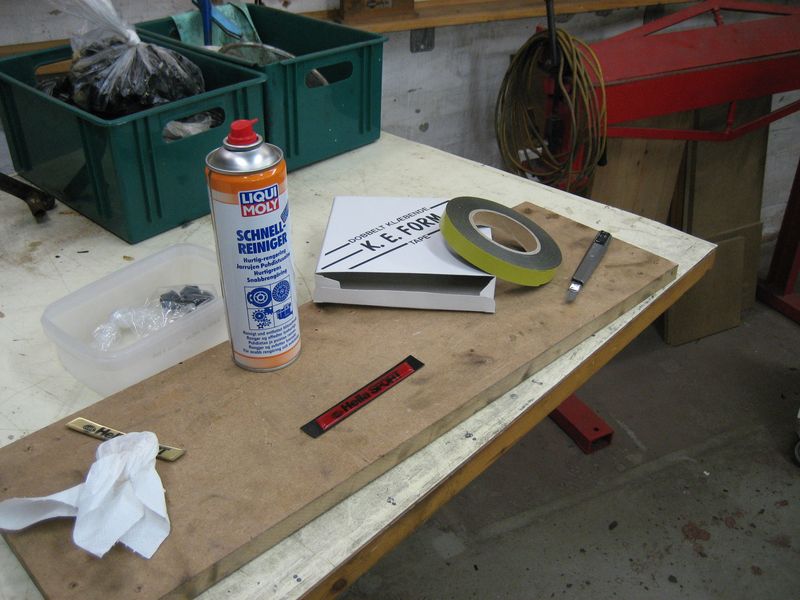

- 7. Emblemet skal monteres med skumtape.
- 07.JPG (82.69 KiB) Vist 12048 gange

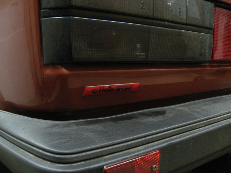

- 8. Jeg valgte denne placering på bagpanelet.
- 08.JPG (62.35 KiB) Vist 12048 gange
- 9. –
- 09.JPG (67.66 KiB) Vist 12048 gange

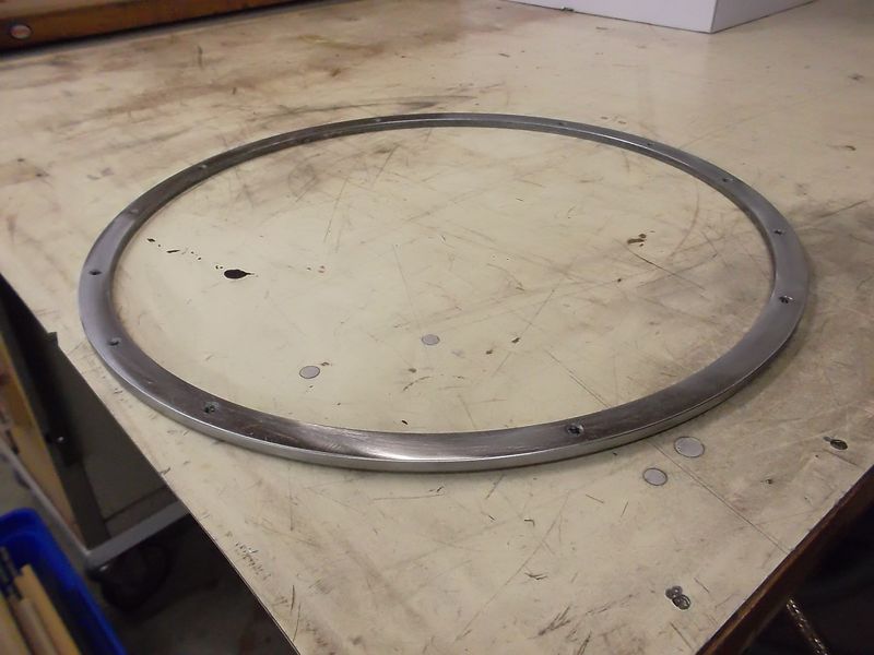

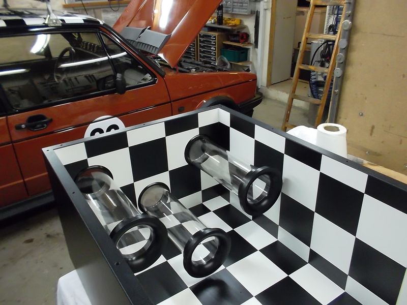

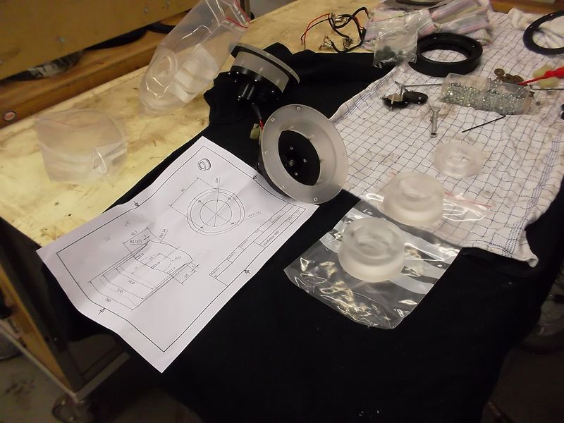

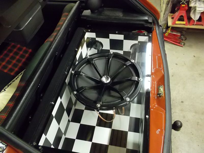

Ådsel-stil: G1 '82 - Update 162 - Sub-kasse
Det har hele tiden været planen, at der skulle laves et andet kabinet til Volt-enheden.
En kammerat foreslog skaktern indvendigt i kabinettet, så den opgave fik han.
God fornøjelse!
God fornøjelse!

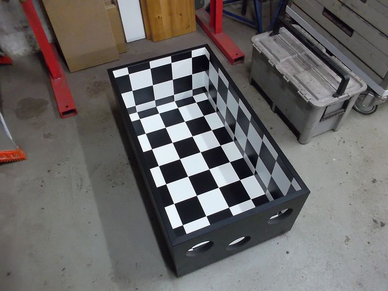

- 1. Der blev overvejet andre muligheder end skaktern - både udvendigt og indvendigt.
- 01.JPG (75.65 KiB) Vist 11949 gange

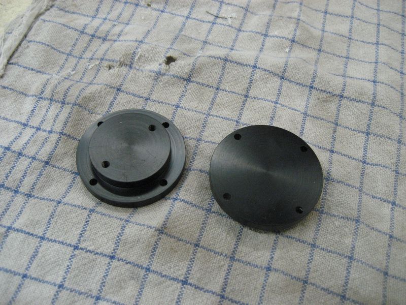

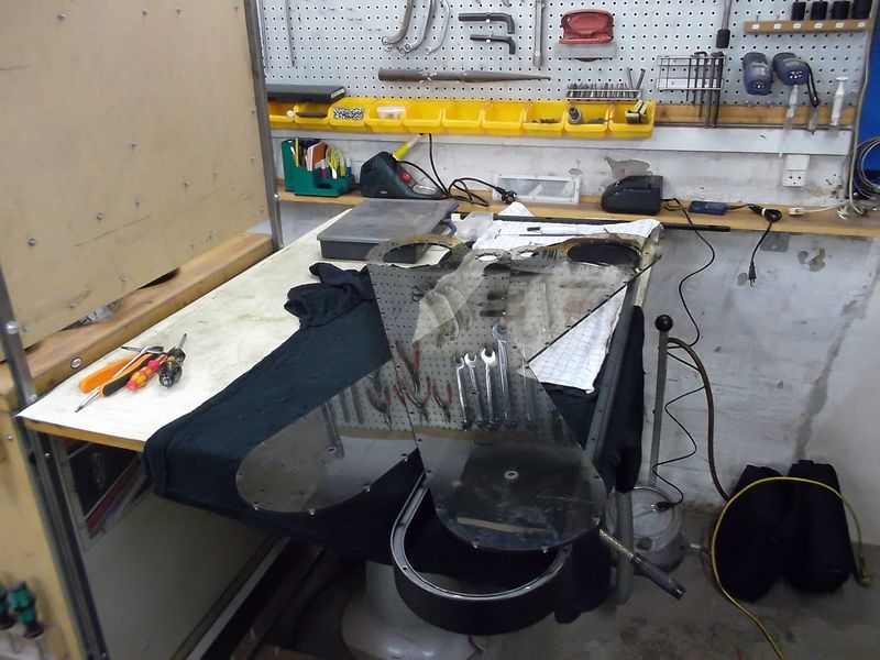

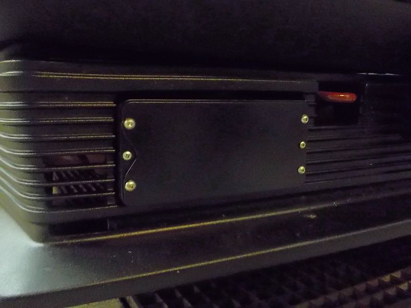

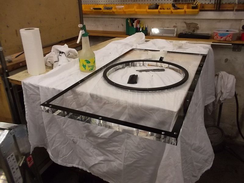

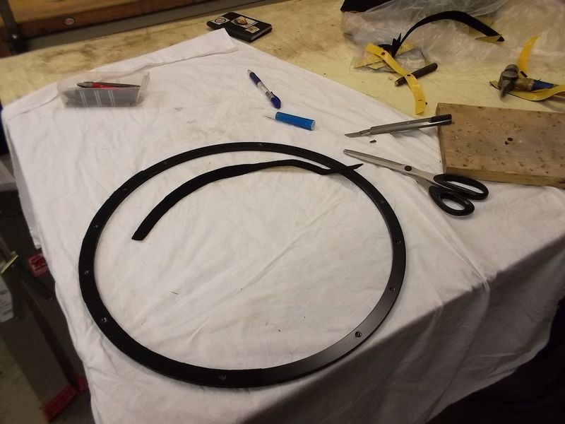

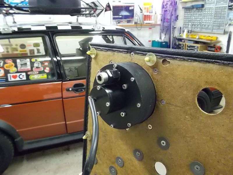

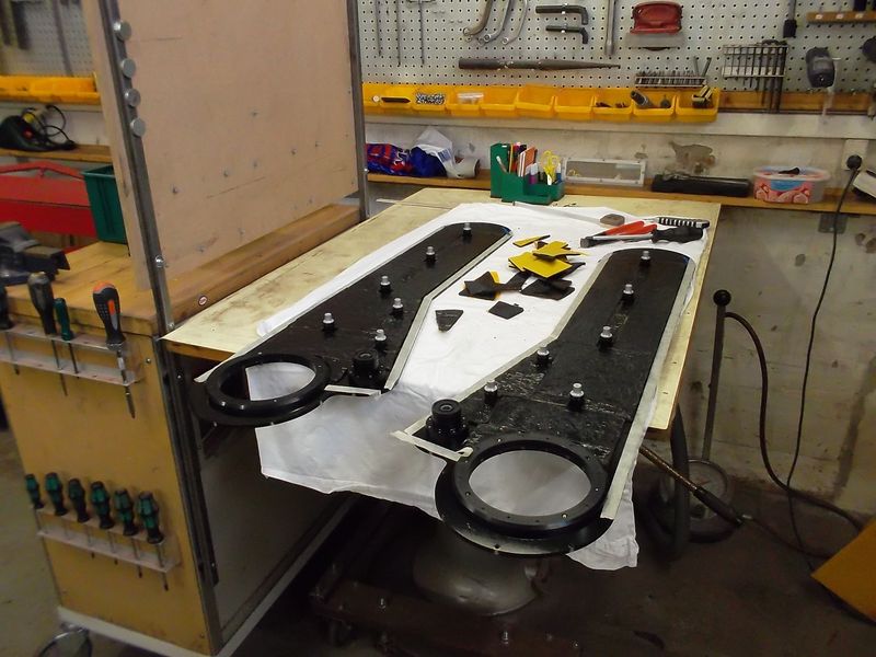

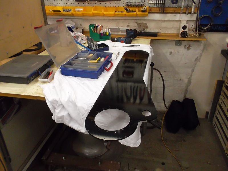

- 2. Spændering til enheden – Laserskåret. Tidligere sad enheden fast med bolte og møtrikker.
- 02.JPG (80.62 KiB) Vist 11949 gange

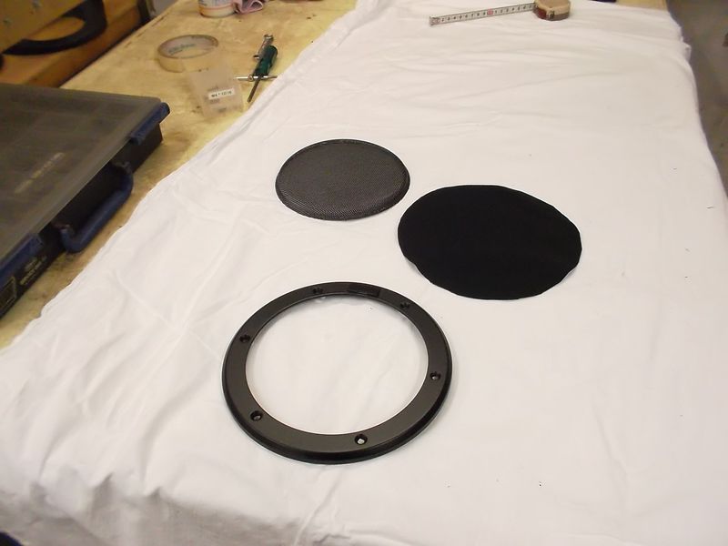

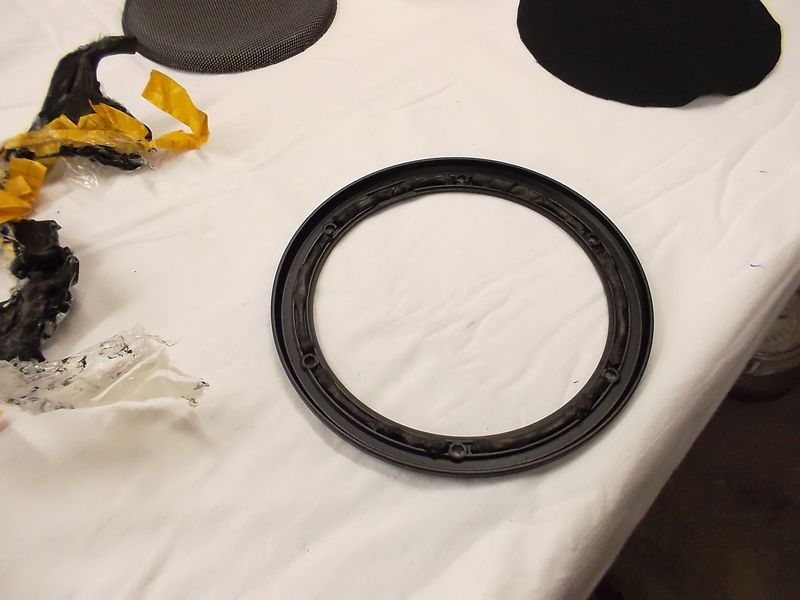

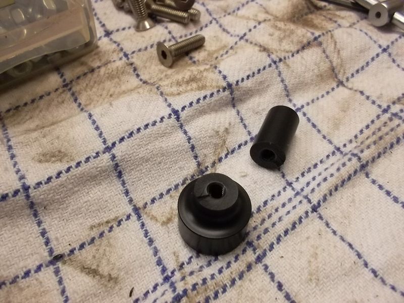

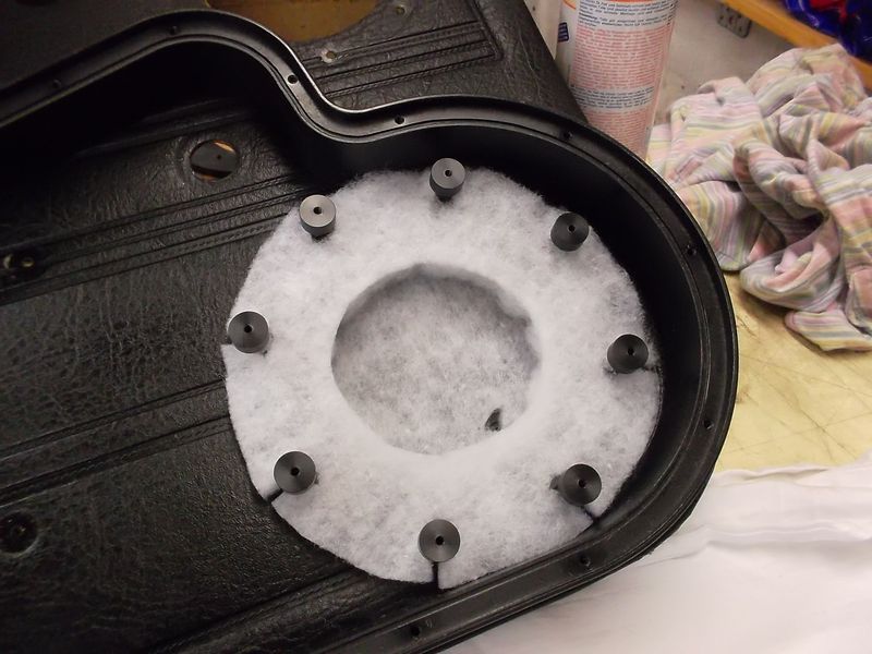

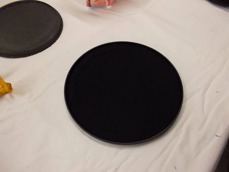

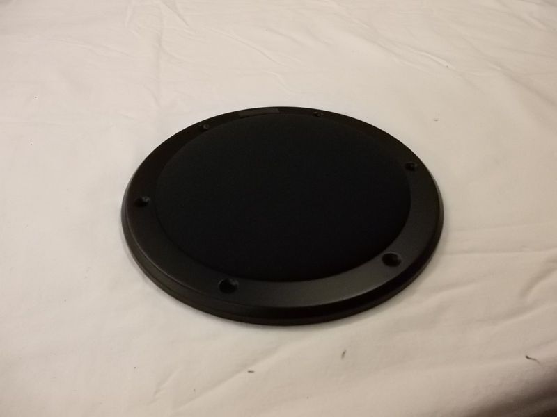

- 3. Ringen blev malet sort, og for at beskytte akrylpladen kommer der filt på spændefladen.
- 03.JPG (86.99 KiB) Vist 11949 gange

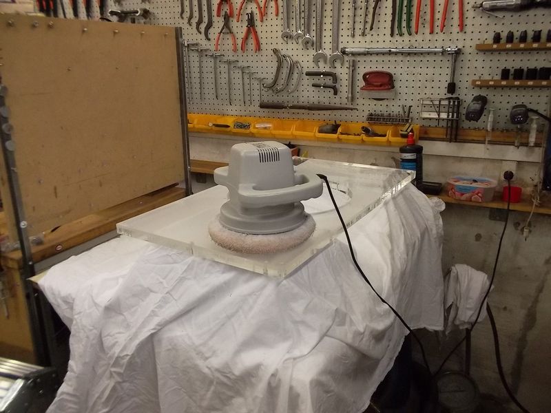

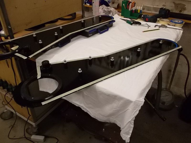

- 4. Akrylpladen havde en del ridser, og så meget beskidt ud.
- 04.JPG (106.36 KiB) Vist 11949 gange
- 1. Akrylpladen havde en del ridser, og så meget beskidt ud.
- 05.JPG (83.89 KiB) Vist 11949 gange

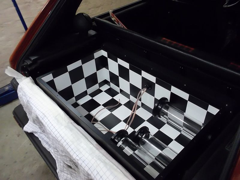

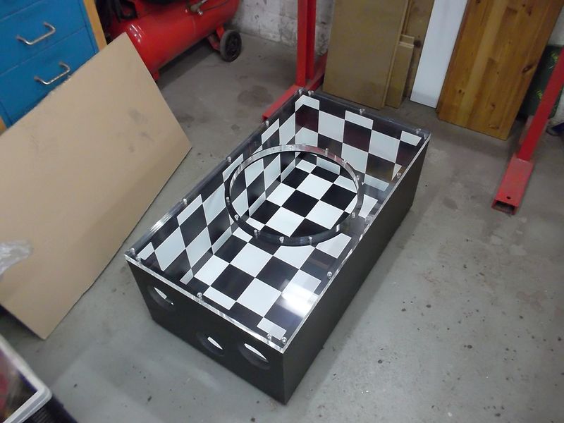

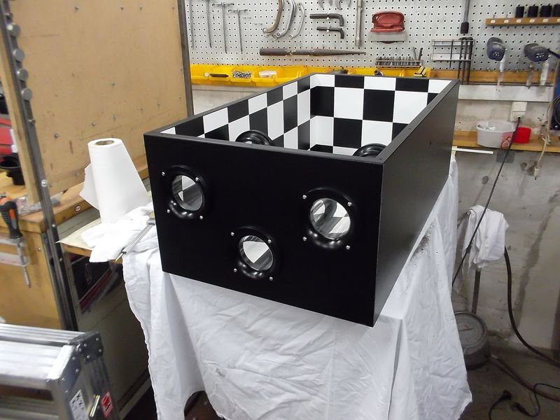

- 6. Kabinettet som det blev leveret. Et flot stykke arbejde.
- 06.JPG (93.76 KiB) Vist 11949 gange
- 7. Alle felterne er skåret enkeltvis og limet sammen.
- 07.JPG (68.46 KiB) Vist 11949 gange

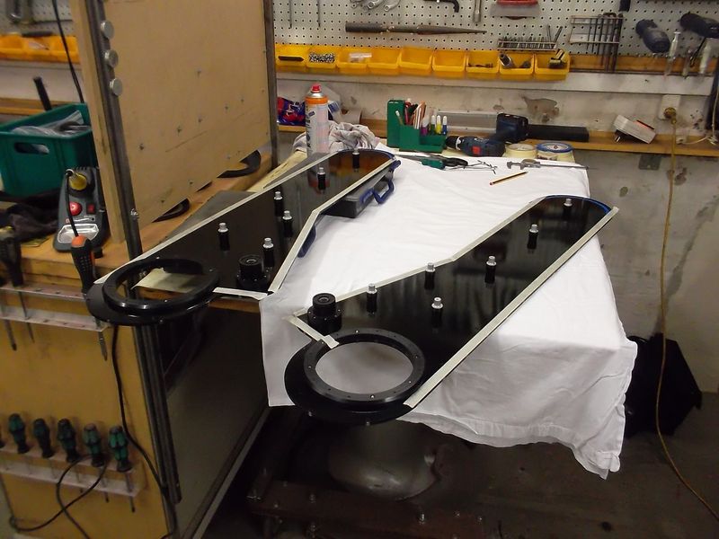

- 8. Monteringshullerne til pladen mærkes op.
- 08.JPG (89.04 KiB) Vist 11949 gange

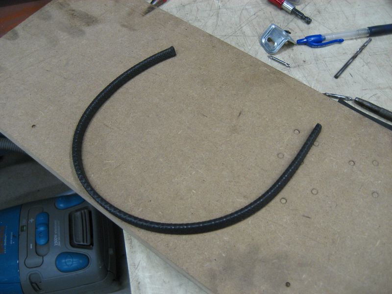

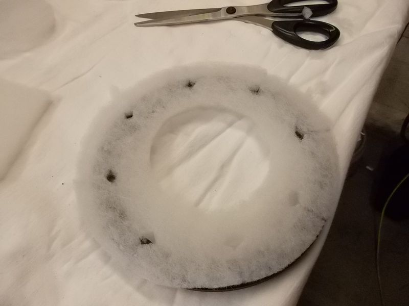

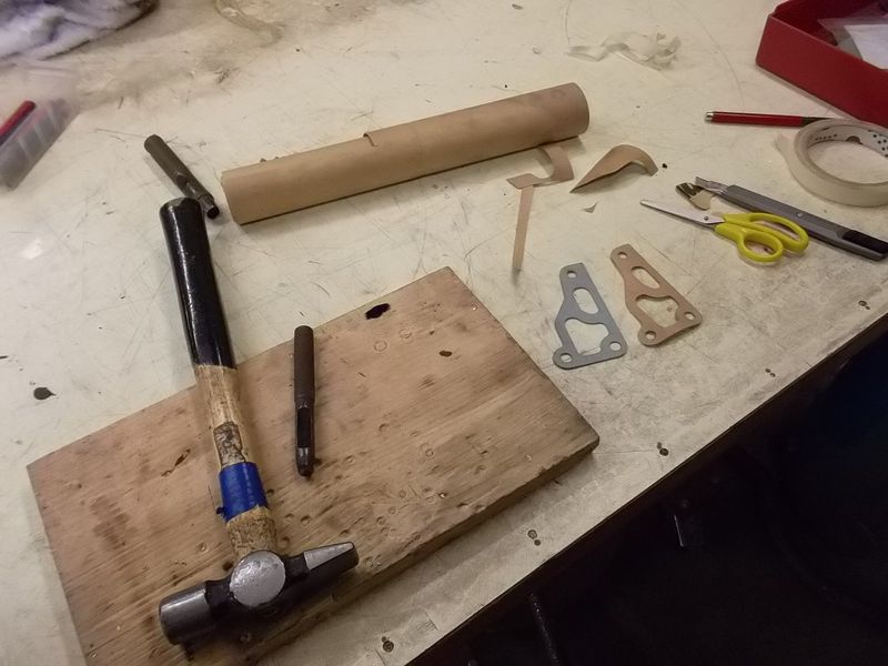

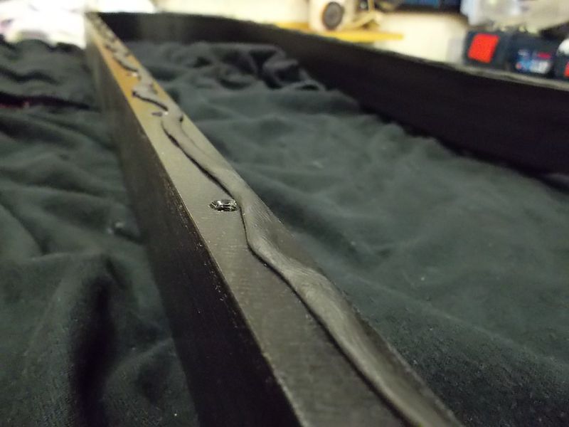

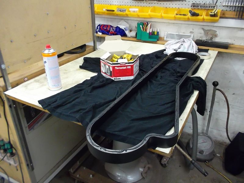

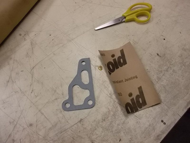

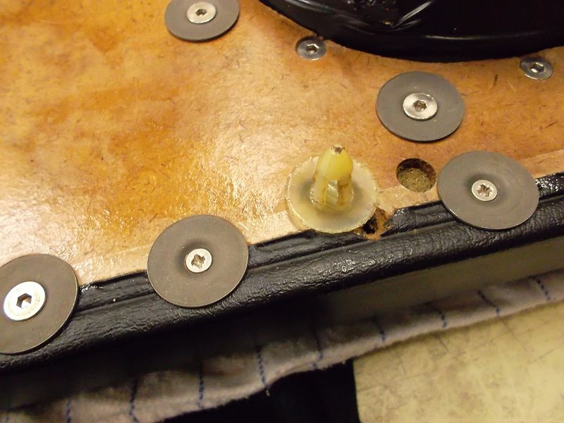

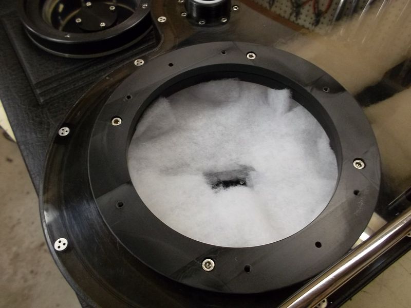

- 9. Pakningen mellem plade og kabinet var tidligere filt. Denne gang bliver det butyl-gummi. Folien i kanten skjuler det grimme butylgummi.
- 09.JPG (98.11 KiB) Vist 11949 gange
- 10. Hullerne boret.
- 10.JPG (109.11 KiB) Vist 11949 gange

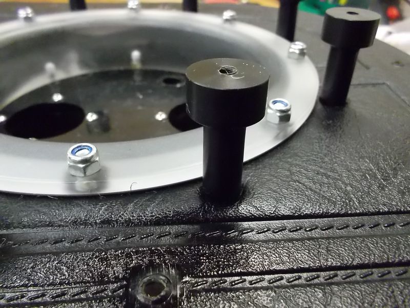

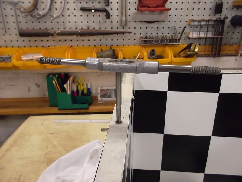

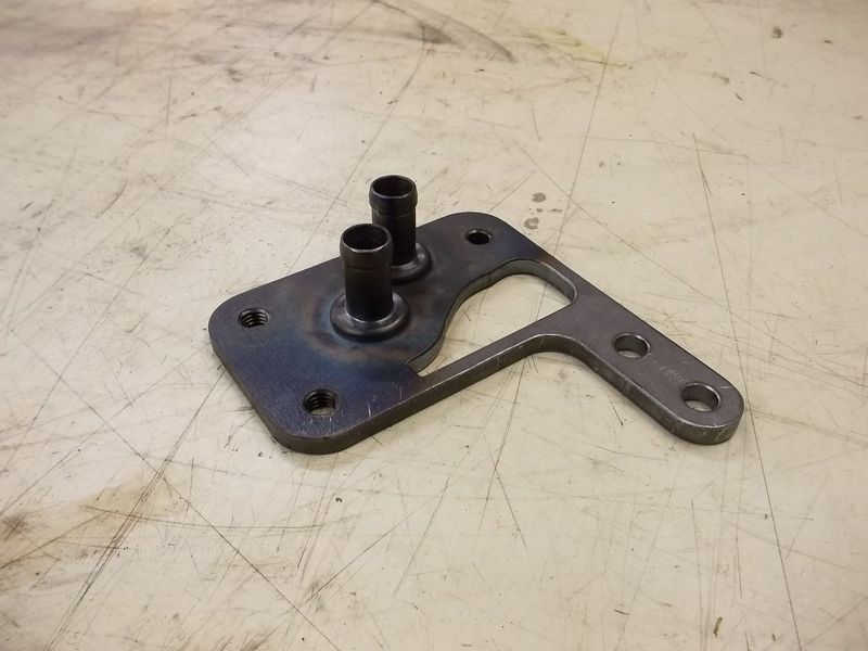

- 11. Man kan skære gevind i MDF, men boltene kan ikke trækkes så hårdt til.
- 11.JPG (85.94 KiB) Vist 11949 gange
- 12. Hjemmelavede refleksporte monteret.
- 12.JPG (107.59 KiB) Vist 11949 gange
- 13. Rørene blev pudset op med håndkraft.
- 13.JPG (110.72 KiB) Vist 11949 gange
- 14. Den kan akkurat glide ned på plads. Der er cirka 3mm luft til beklædningen på bagpanelet.
- 14.JPG (95.75 KiB) Vist 11949 gange

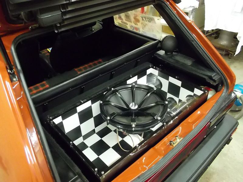

- 15. Klar til brug.
- 15.JPG (117.78 KiB) Vist 11949 gange
- 16. –
- 16.JPG (105.32 KiB) Vist 11949 gange
- 17. Det hele virkede efter hensigten.
- 17.JPG (113.51 KiB) Vist 11949 gange

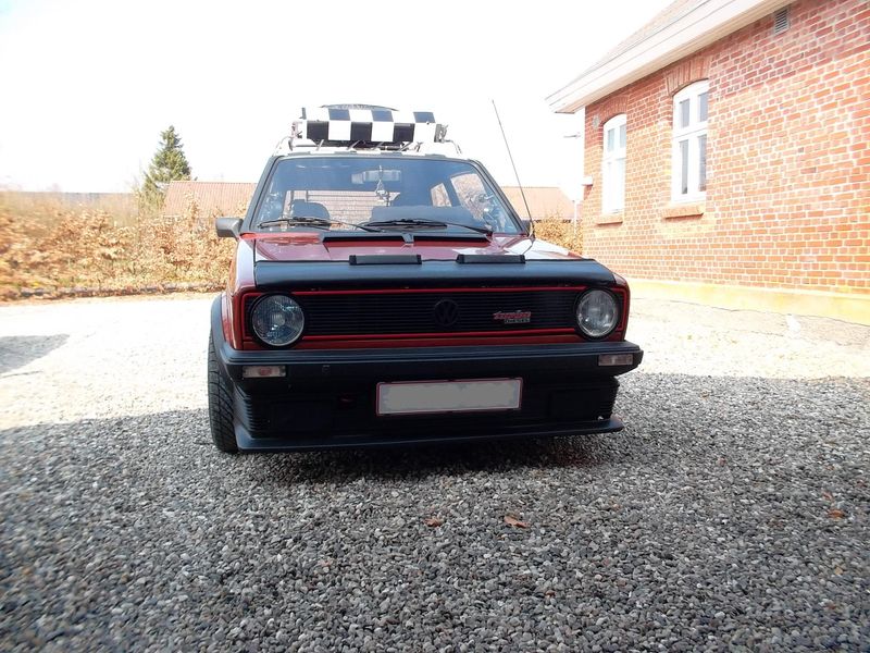

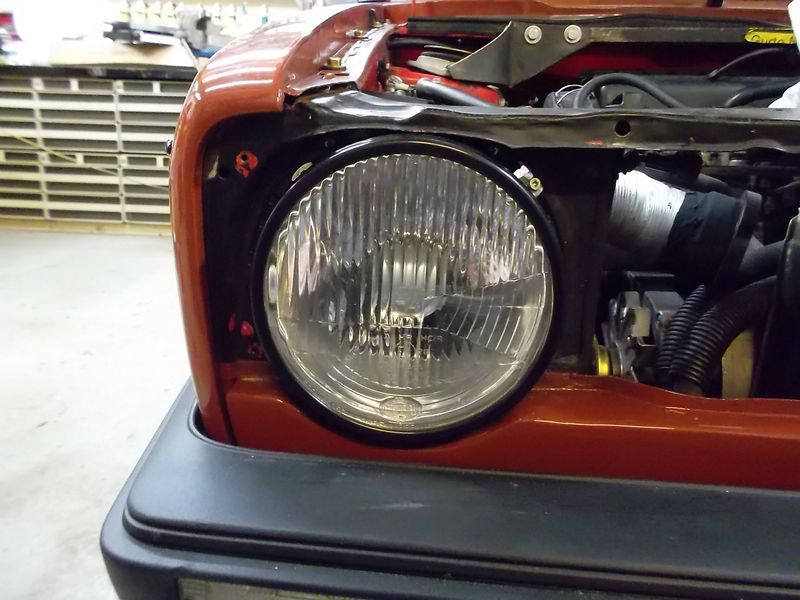

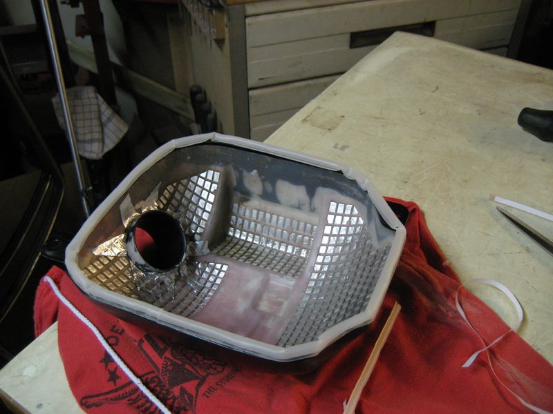

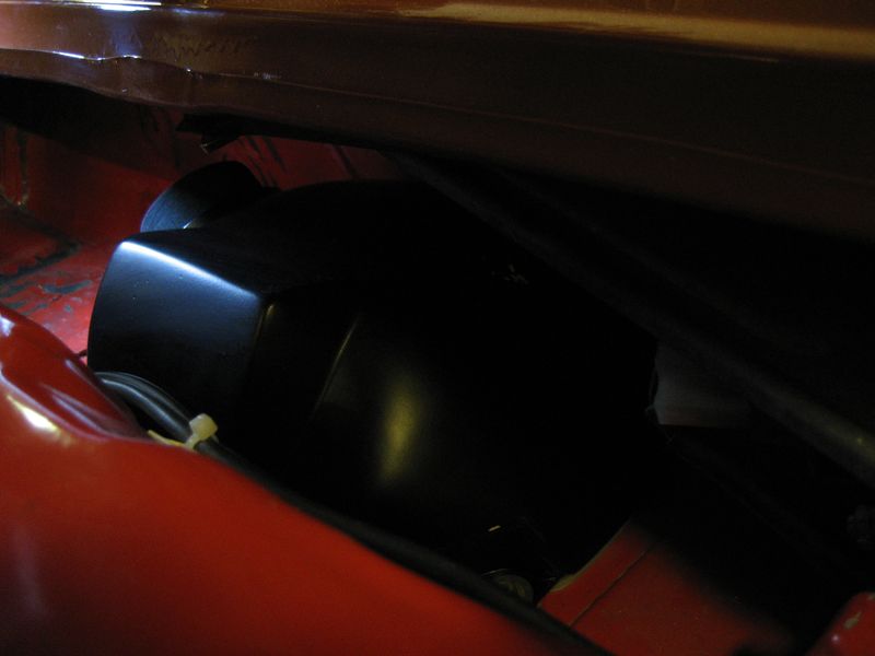

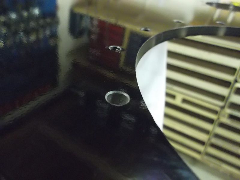

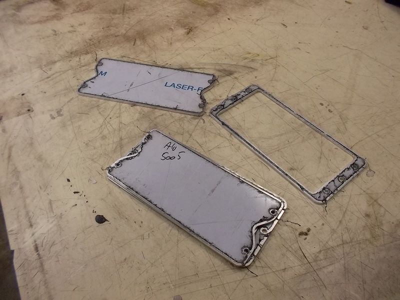

Ådsel-stil: G1 '82 - Update 163 - GTD front
Udseendet i fronten ændres en lille smule.
God fornøjelse!
God fornøjelse!

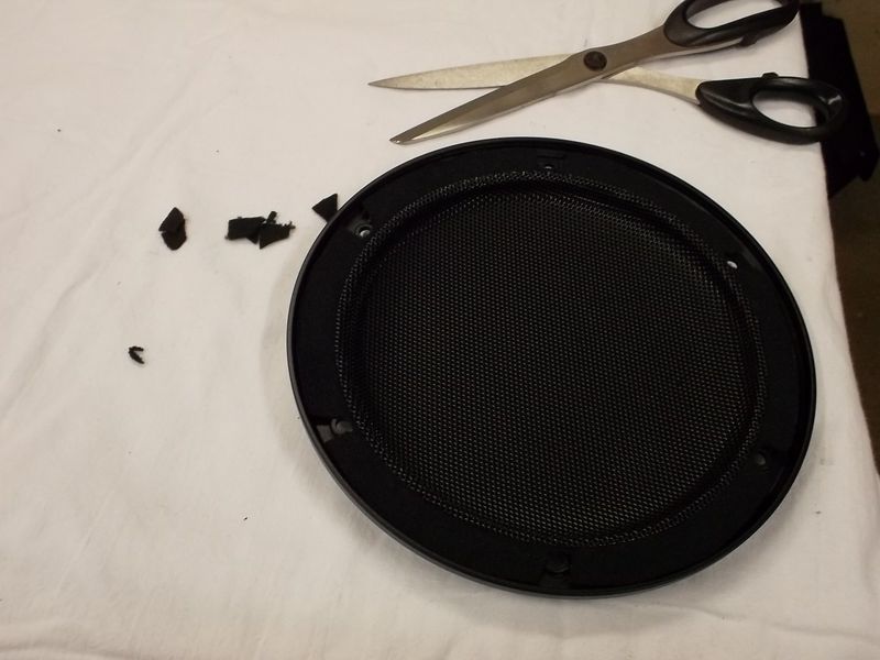

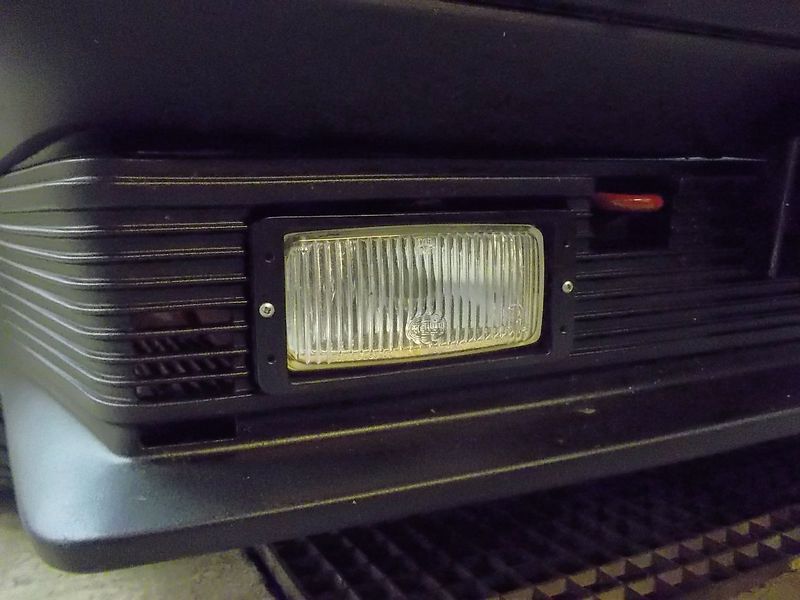

- 1. De ekstra lygter er i vejen, for de ting der er planlagt i motorrummet.
- 01.JPG (100.63 KiB) Vist 11678 gange

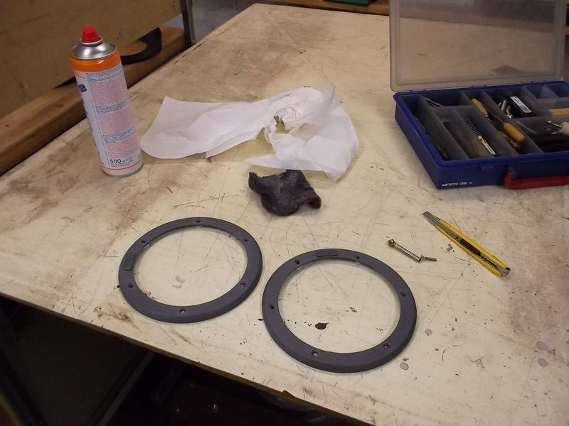

- 2. Yderringe fra et sæt krydshårs-forlygter.
- 02.JPG (63.33 KiB) Vist 11678 gange

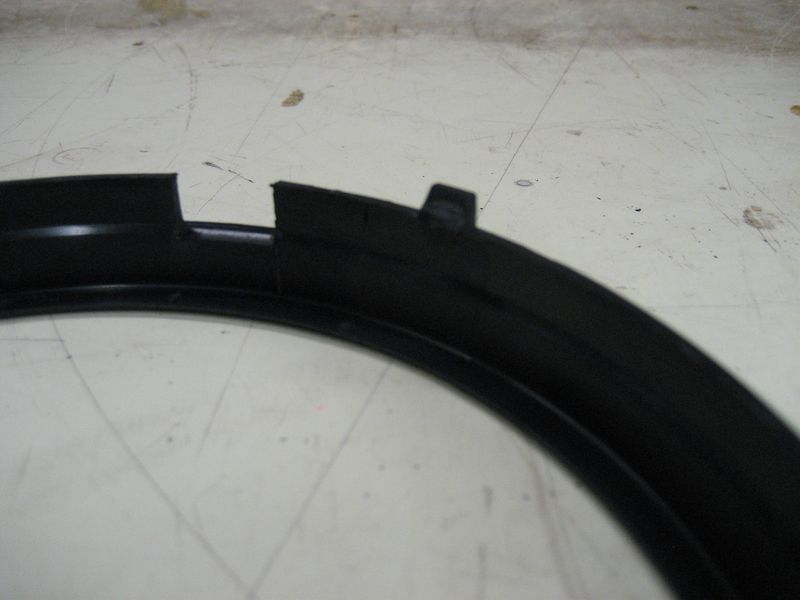

- 3. Låsetappene knækker nemt, lidt varme plejer at afhjælpe problemet.
- 03.JPG (44.33 KiB) Vist 11678 gange
- 4. Ringene blev grundigt afrenset og poleret.
- 04.JPG (123.4 KiB) Vist 11678 gange
- 5. Lygterne ser meget mindre ud med ringene monteret.
- 05.JPG (102.51 KiB) Vist 11678 gange
- 6. –
- 06.JPG (103.98 KiB) Vist 11678 gange
- 7. Fronten kommer til at virke mindre.
- 07.JPG (98.13 KiB) Vist 11678 gange
- 8. Ny original frontgrill fra en GTD. Den store forskel er hullerne her til indsugningen på GTD-motoren.
- 08.JPG (71.08 KiB) Vist 11678 gange
- 9. Midtersektionen klar til montering.
- 09.JPG (110.67 KiB) Vist 11678 gange
- 10. –
- 10.JPG (117.65 KiB) Vist 11678 gange
- 11. Nu ser Hella-dækslerne forkert ud.
- 11.JPG (111.2 KiB) Vist 11678 gange

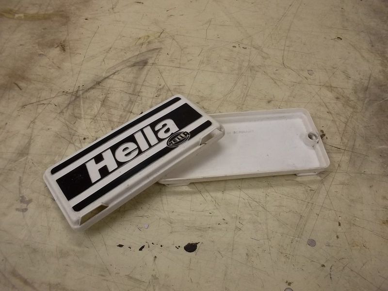

- 12. Dækslerne kan ikke sidde ordentligt fast længere.
- 12.JPG (91.64 KiB) Vist 11678 gange

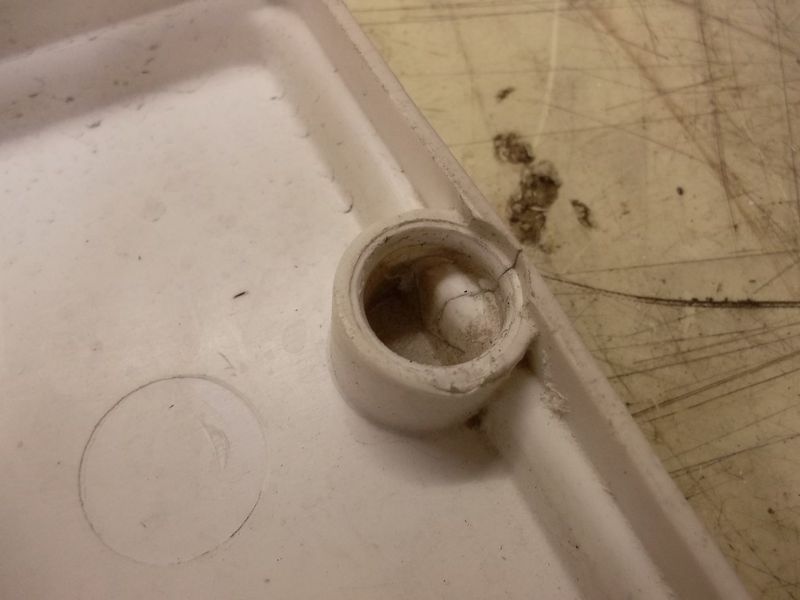

- 13. Efter 20+ år er de revnet. Det er dårligt;-)
- 13.JPG (65.51 KiB) Vist 11678 gange
- 14. Laserskåret ramme og låg til tågelygterne.
- 14.JPG (97.69 KiB) Vist 11678 gange
- 15. Malet og klar til montering.
- 15.JPG (85.58 KiB) Vist 11678 gange

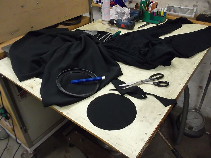

- 16. Min mor syede to stofovertræk til alupladerne. Skakternet stof var inde i overvejelserne.
- 16.JPG (75.18 KiB) Vist 11678 gange
- 17. Yderrammen monteret i de originale skruer.
- 17.JPG (87.45 KiB) Vist 11678 gange
- 18. Låget skruet fast.
- 18.JPG (74.7 KiB) Vist 11678 gange
- 19. Overtrækket giver et mere ”firser-agtigt” udseende.
- 19.JPG (122.19 KiB) Vist 11678 gange
- 20. Færdigt arbejde.
- 20.JPG (147.71 KiB) Vist 11678 gange

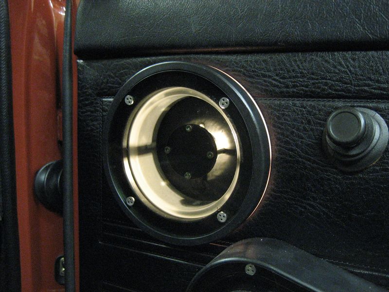

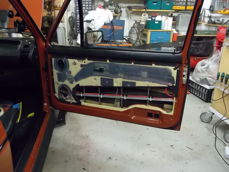

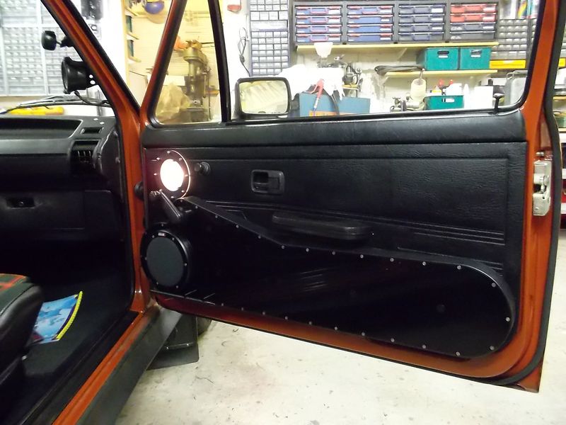

Ådsel-stil: G1 '82 - Update 164 - 3-tommer lamper
Dørsiderne havde huller fra nogle 3-tommer enheder.
De skulle ikke genbruges til højttalere, og der skulle ikke ”ødelægges” et sæt dørbeklædninger mere.
Løsningen blev lamper i hullerne. Det tog et par forsøg, før den rigtige løsning var der.
God fornøjelse!
God fornøjelse!

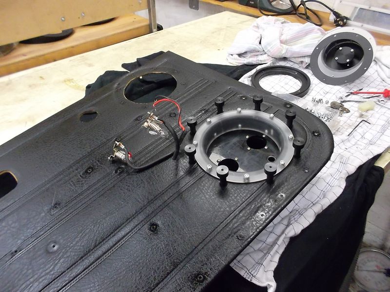

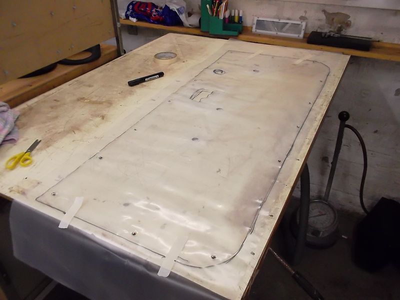

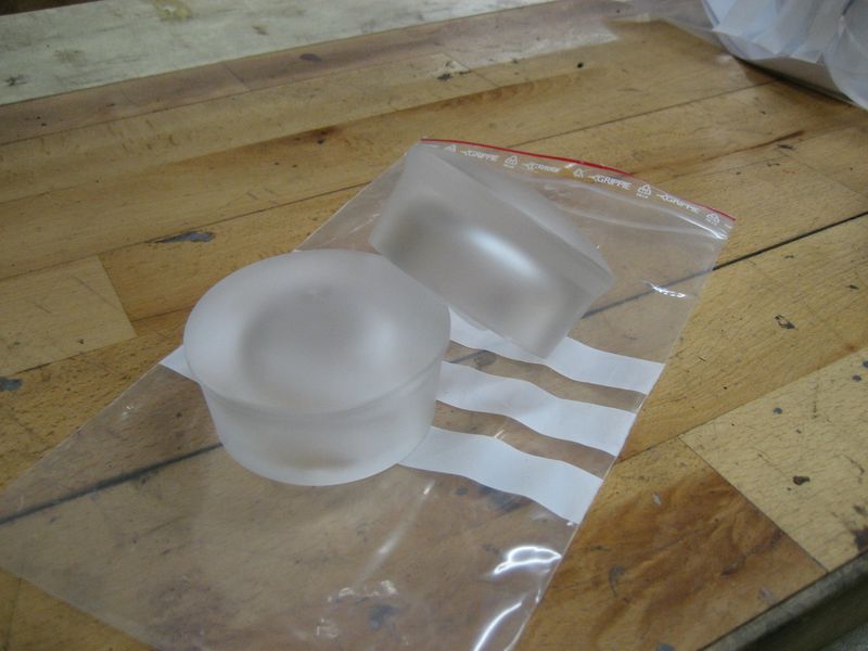

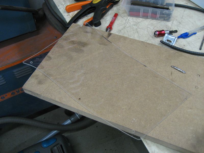

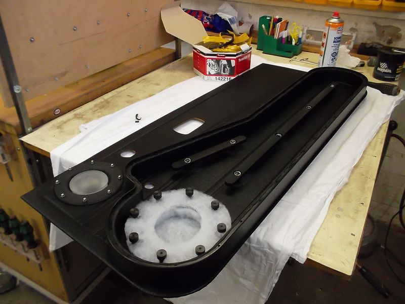

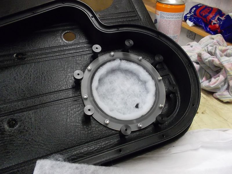

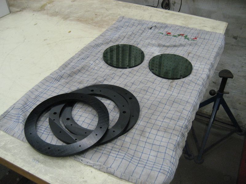

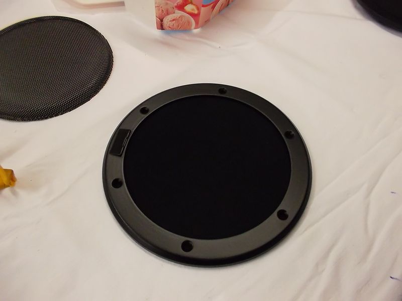

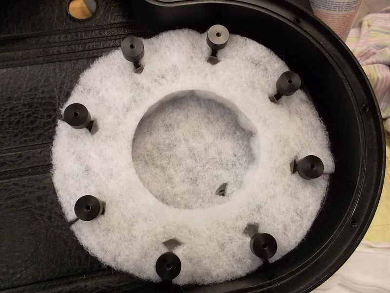

- 1. Akrylplader der skal fungere som låg i stedet for højttalere.
- 01.JPG (85.79 KiB) Vist 11452 gange

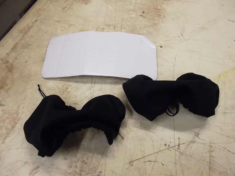

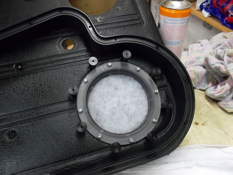

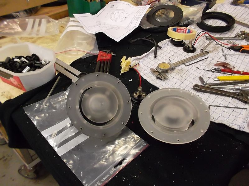

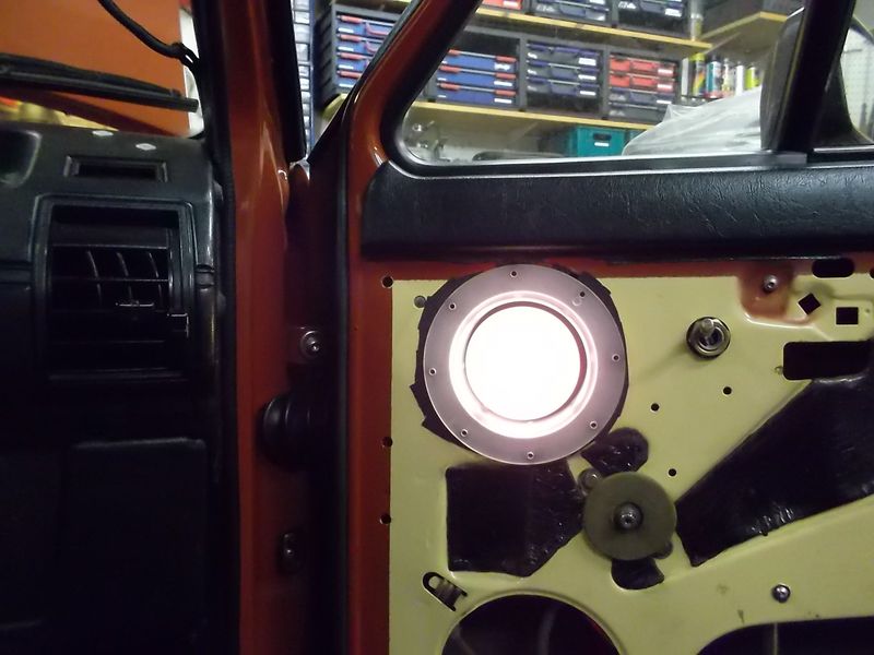

- 2. Pæren var der allerede, men er en anelse for skarp.
- 02.JPG (76.03 KiB) Vist 11452 gange

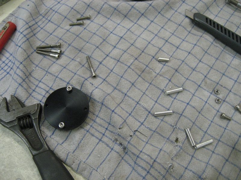

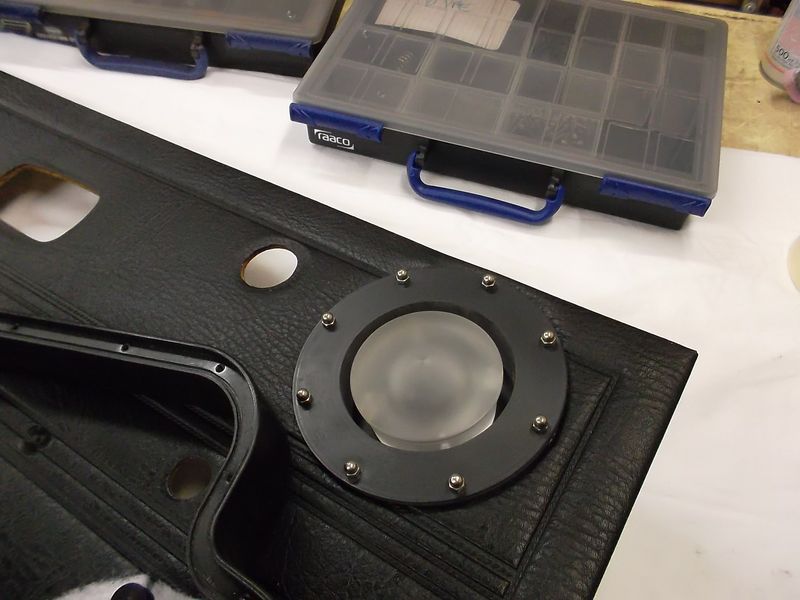

- 3. Der skal monteres en skærm foran pæren.

- 4. Klargøring til montering.
- 04.JPG (119.6 KiB) Vist 11452 gange
- 5. Alutape som reflektor og varme beskyttelse.
- 05.JPG (114.03 KiB) Vist 11452 gange
- 6. Det havde den ønskede effekt.
- 06.JPG (80.25 KiB) Vist 11452 gange

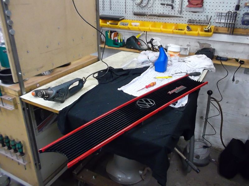

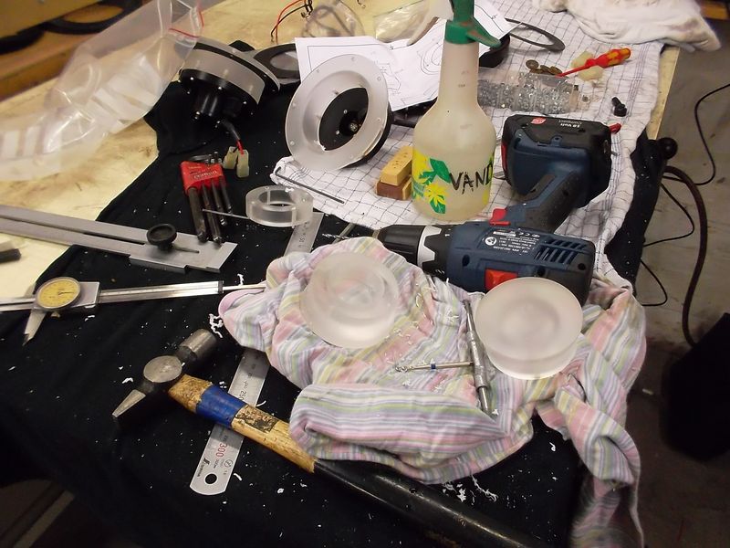

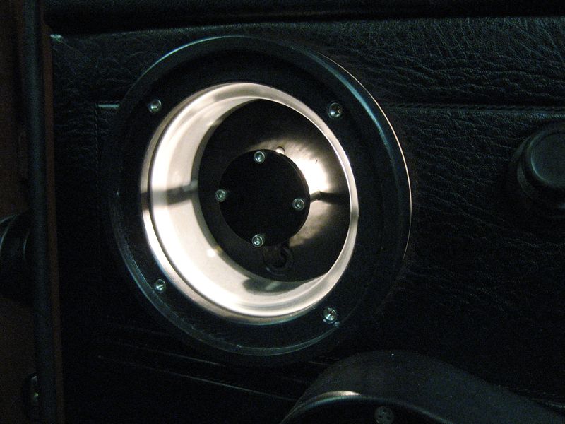

- 8. Ny ide! Reflektorer i polycarbonat.
- 08.JPG (63.49 KiB) Vist 11452 gange
- 9. Der startes helt forfra.
- 09.JPG (102.82 KiB) Vist 11452 gange
- 10. Reflektorerne skal boltes fra bagsiden.
- 10.JPG (118.2 KiB) Vist 11452 gange
- 11. Relektorerne sidder løftet en anelse fra brønden, så varmen kan slippe væk fra glødetrådspæren.
- 11.JPG (118.3 KiB) Vist 11452 gange
- 12. Et mere tilfredsstillende resultat.
- 12.JPG (78.7 KiB) Vist 11452 gange

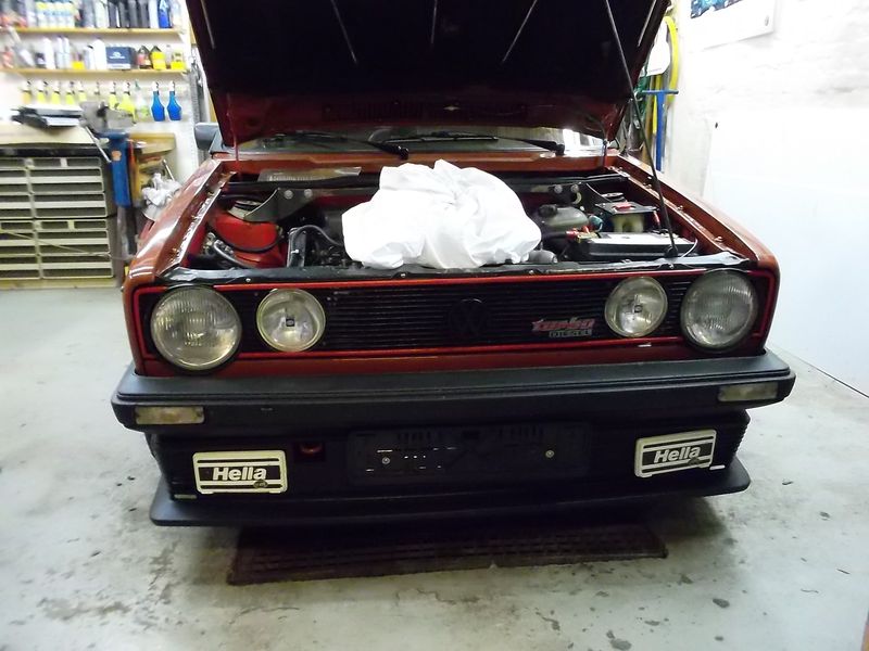

- 13. Det giver mere lys end forventet.
- 13.JPG (88.56 KiB) Vist 11452 gange
- 14. Monteringen fra bagsiden. PG-bøsningen er proppet af med en bolt. Ikke kønt, men gemt væk.
- 14.JPG (110.09 KiB) Vist 11452 gange
- 15. Færdigt arbejde. Nu skal der arbejdes på resten af dørsiden.
- 15.JPG (86.32 KiB) Vist 11452 gange

Re: Ådsel-stil: G1 '82 - Update 164 - 3-tommer lamper
Fed idé med lamperne - Og løsningen med polykarbonat, som iris eller lysspreder ser super godt ud
Thumbs up! Den kommer vel til fremvisning på Club Golf træf?

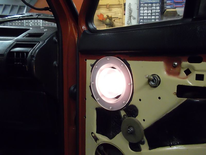

Ådsel-stil: G1 '82 - Update 165 - Dørsider - forbedringer

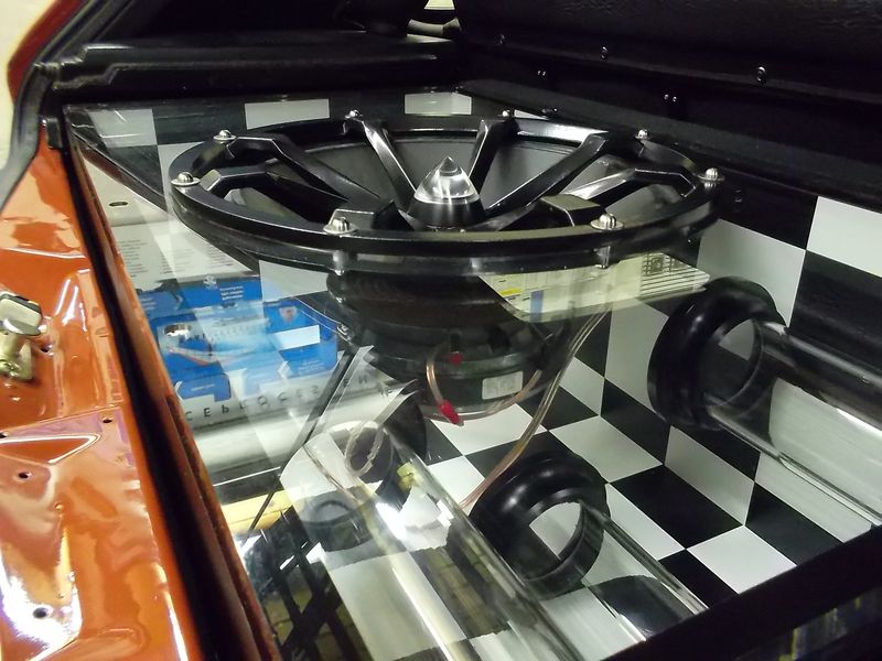

Lydmæssigt trængte dørkabinetterne til noget forbedring.
God fornøjelse!
God fornøjelse!

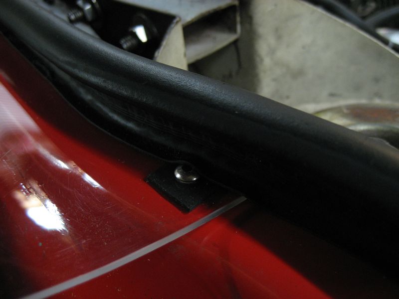

- 1. Den grå ramme har irriteret mig længe.
- 01.JPG (91.25 KiB) Vist 11212 gange
- 2. Endnu engang afmonteret. Det er ikke vildt spændende længere.
- 02.JPG (98.58 KiB) Vist 11212 gange
- 3. Dæmpevattet skal tilpasses noget bedre.
- 03.JPG (81.73 KiB) Vist 11212 gange
- 4. Enkelte af holde-clipsene til dørsiderne er ”trætte”.
- 04.JPG (99.36 KiB) Vist 11212 gange

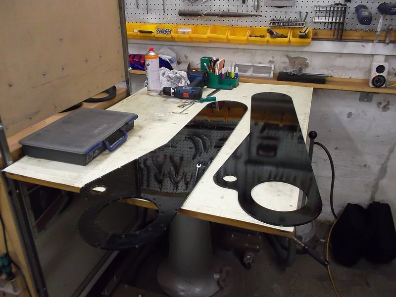

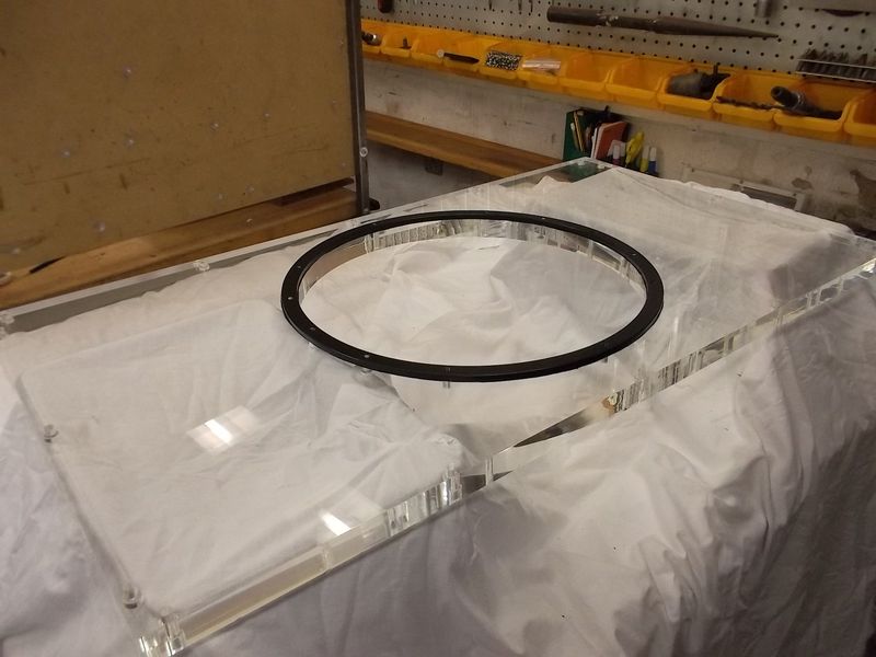

- 5. Akrylpladerne skal beklædes med folie. Opgaven sendes ud af huset.
- 05.JPG (113.5 KiB) Vist 11212 gange
- 6. Når pladerne bliver sorte, er lyset helt unødvendigt.
- 06.JPG (125.55 KiB) Vist 11212 gange
- 7. Sprang over under demontering.
- 07.JPG (119.87 KiB) Vist 11212 gange
- 8. Heldigvis er der ekstra på lager.
- 08.JPG (127.83 KiB) Vist 11212 gange
- 9. Kraftig folie til den indvendige dørplade.
- 09.JPG (75.73 KiB) Vist 11212 gange

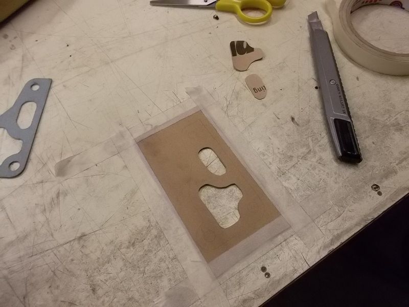

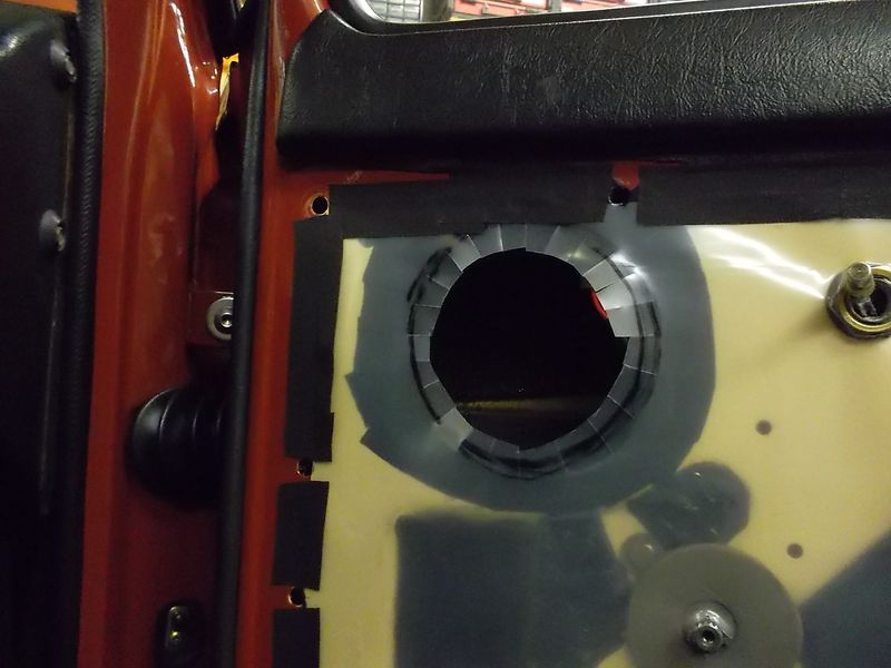

- 10. Jeg har en skabelon liggende i en skuffe.
- 10.JPG (77.72 KiB) Vist 11212 gange
- 11. På et senere tidspunkt skal der udføres arbejde indvendigt i døren. Derfor deles/skæres folien i to.
- 11.JPG (108.98 KiB) Vist 11212 gange
- 12. Friskæring til lamperne.
- 12.JPG (79 KiB) Vist 11212 gange
- 13. Arbejdshullet lukket af med folie.
- 13.JPG (112.66 KiB) Vist 11212 gange
- 14. ”Englehud” som pakning ved clipsene.
- 14.JPG (96.28 KiB) Vist 11212 gange

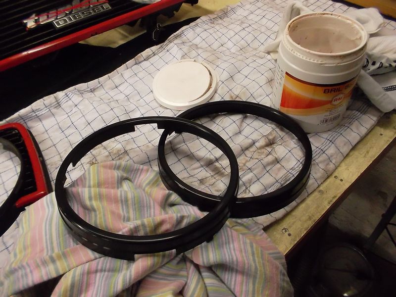

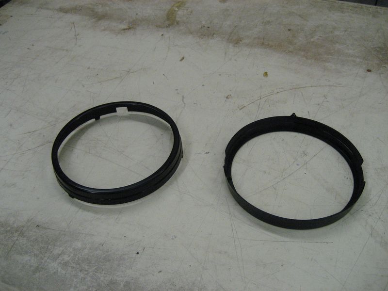

- 15. Ringene skal males sorte.
- 15.JPG (86.66 KiB) Vist 11212 gange
- 16. Slebet, afgratet og affedtet.
- 16.JPG (92.92 KiB) Vist 11212 gange

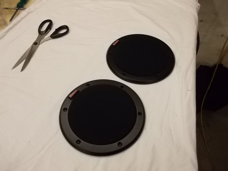

- 17. Gitteret skal overtrækkes med ”frontstof”.
- 17.JPG (94.16 KiB) Vist 11212 gange
- 18. Stoffet er fra en nu hedengangen virksomhed, der producerede stof til bilindustrien.
- 18.JPG (64.98 KiB) Vist 11212 gange
- 19. Butylgummi til at holde på stoffet.
- 19.JPG (74.5 KiB) Vist 11212 gange
- 20. Stoffet lagt ned i rammen og trykket fast i butylgummiet.
- 20.JPG (58.45 KiB) Vist 11212 gange
- G1-manden
- Indlæg: 1205
Anden del
Anden del.
- 21. Nu skal gitteret presses ud igennem rammen.
- 21.JPG (64.82 KiB) Vist 11211 gange
- 22. Meget bedre end forventet. Jeg var faktisk i tvivl, om det ville fungere.
- 22.JPG (49.58 KiB) Vist 11211 gange
- 23. Hullerne til boltene klippes fri.
- 23.JPG (79.05 KiB) Vist 11211 gange
- 24. Skiltene skal klistres på igen.
- 24.JPG (52.52 KiB) Vist 11211 gange
- 25. Færdigt arbejde.
- 25.JPG (59.92 KiB) Vist 11211 gange

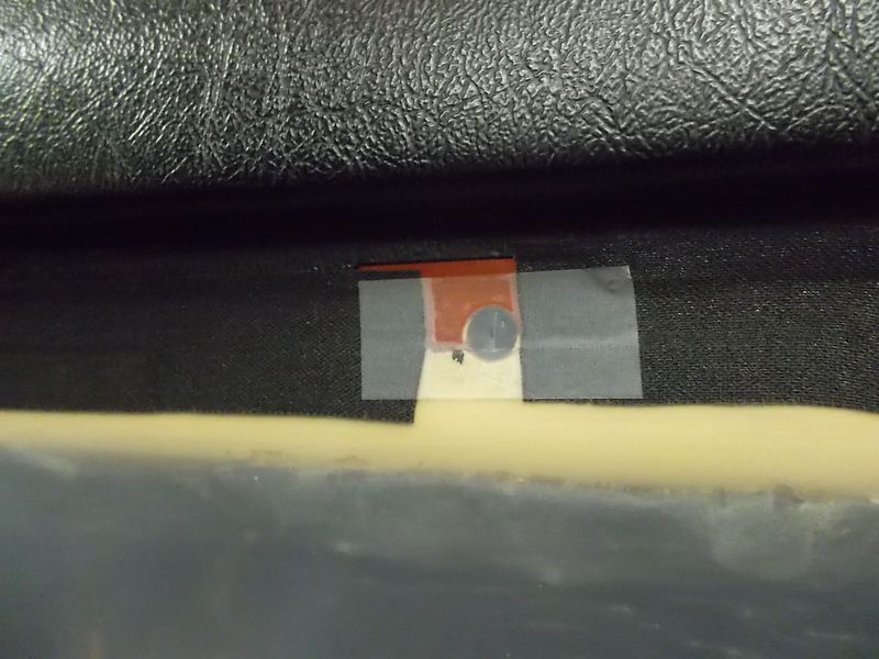

- 26. Kabinetrammerne tætnes med butylgummi. Det var de ikke tidligere.
- 26.JPG (103.41 KiB) Vist 11211 gange
- 27. Måske kan det også modvirke vibrationer.
- 27.JPG (72.12 KiB) Vist 11211 gange
- 28. Nyt dæmpevat.
- 28.JPG (59.24 KiB) Vist 11211 gange

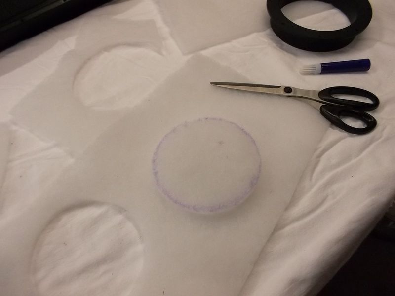

- 29. Denne gang deler jeg vattet op i tre dele.
- 29.JPG (103.9 KiB) Vist 11211 gange
- 30. Anden del.
- 30.JPG (115.17 KiB) Vist 11211 gange
- 31. Optegning af del tre.
- 31.JPG (57.74 KiB) Vist 11211 gange
- 32. Hullerne ser ud til at være skævt placeret.
- 32.JPG (63.4 KiB) Vist 11211 gange
- 33. Den kan så ikke bruges til noget.
- 33.JPG (98.86 KiB) Vist 11211 gange
- 34. Det var noget bedre.
- 34.JPG (101.17 KiB) Vist 11211 gange
- 35. Pladerne tilbage med folie monteret.
- 35.JPG (99.52 KiB) Vist 11211 gange
- 36. Hullerne skal skæres fri.
- 36.JPG (95.56 KiB) Vist 11211 gange
- 37. Det var et møjsommeligt arbejde.
- 37.JPG (70.48 KiB) Vist 11211 gange
- 38. Pladerne skal dækkes med støjdæmpning.
- 38.JPG (104.83 KiB) Vist 11211 gange
- 39. Støjdæmpningen skal holdes indenfor tapen.
- 39.JPG (91.14 KiB) Vist 11211 gange
- 40. Det giver forhåbentlig en bedre mellembas.
- 40.JPG (109.9 KiB) Vist 11211 gange
- G1-manden
- Indlæg: 1205
Tredie del
Tredie del.
- 41. Støjdæmpningsplade er ikke pæn. Det var derfor, at der skulle folie på pladerne.
- 41.JPG (131.28 KiB) Vist 11209 gange
- 42. Klar til montering af pladen.
- 42.JPG (96.89 KiB) Vist 11209 gange
- 43. Fjederdæmpningssystemet blev smurt med fedt for at undgå knirkelyde.
- 43.JPG (77.57 KiB) Vist 11209 gange
- 44. Pakningen var før O-rings snor. Nu prøver jeg butylgummi.
- 44.JPG (68.37 KiB) Vist 11209 gange

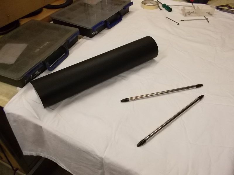

- 45. 1977’eren havde kromlister hvor stængerne passede til.
- 45.JPG (69.21 KiB) Vist 11209 gange
- 46. Ådsel-bilen er sort i sort, så stængerne skal være sorte.
- 46.JPG (72.58 KiB) Vist 11209 gange

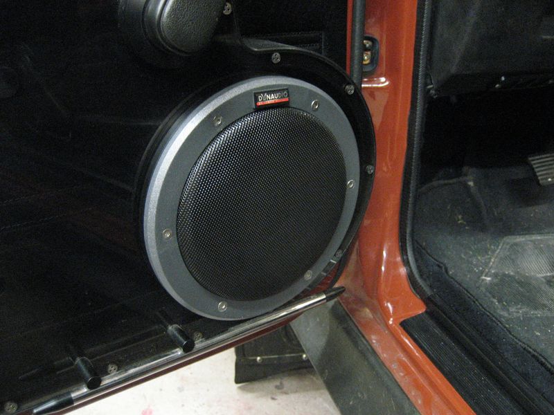

- 47. Endelig færdig.
- 47.JPG (105.52 KiB) Vist 11209 gange

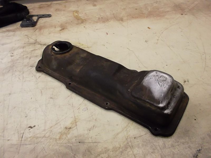

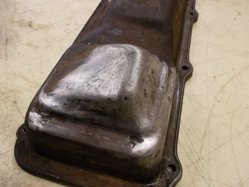

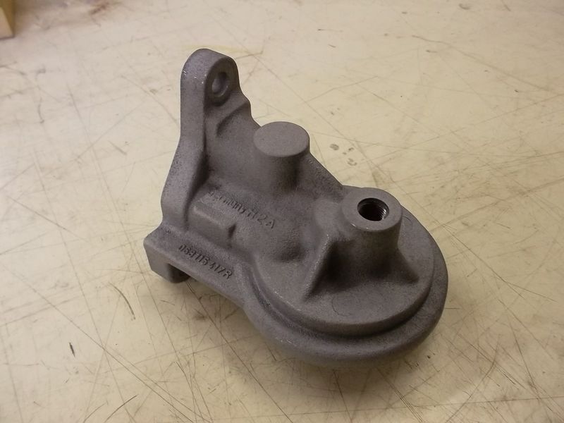

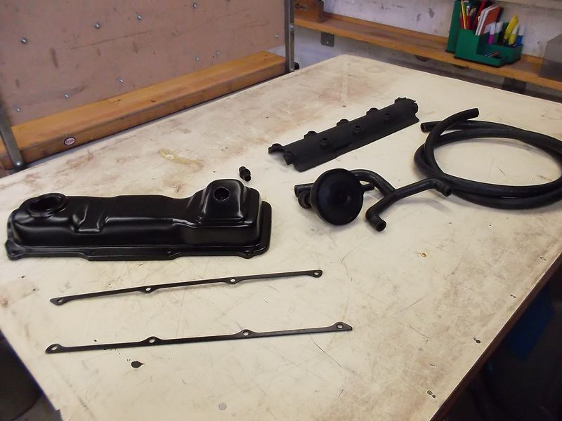

Ådsel-stil: G1 '82 - Update 166 - Catch Tank
Jeg undersøgte markedet lidt for catch-tank's.
Dem jeg fandt, var umulige at få synet, bøvlet at servicere eller bare for dyre.
Løsningen blev noget hjemmelavet.
God fornøjelse!
God fornøjelse!

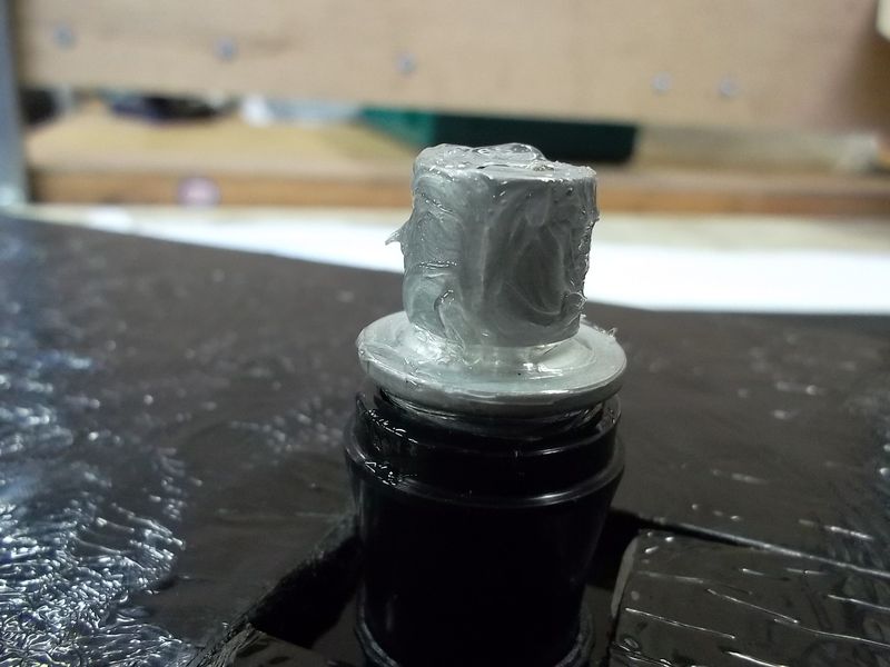

- 1. På topdækslet fjernede jeg studsen og lukkede hullet.
- 01.JPG (81.93 KiB) Vist 11122 gange
- 2. Blikket er ekstremt tyndt.
- 02.JPG (88.42 KiB) Vist 11122 gange

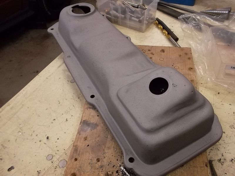

- 3. Laserskåret flange med drejede slangestudser. Studserne er TIG-svejset på bagsiden.
- 03.JPG (85.67 KiB) Vist 11122 gange
- 4. Topdækslet blev sandblæst, før hullet til trykreguleringen blev boret.
- 04.JPG (98.83 KiB) Vist 11122 gange
- 5. Tre ting stopper olietågerne før de slipper ud af topdækslet: Stænkskærmen, trådnettet i topdækslet og trykregulatoren.
- 05.JPG (88 KiB) Vist 11122 gange

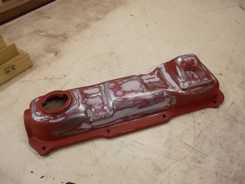

- 6. De værste ujævnheder blev spartlet ud.
- 06.JPG (87.17 KiB) Vist 11122 gange
- 7. Spændeskinnerne blev gulkromatiseret.

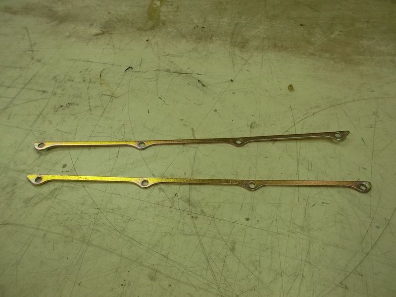

- 07.JPG (86.28 KiB) Vist 11122 gange

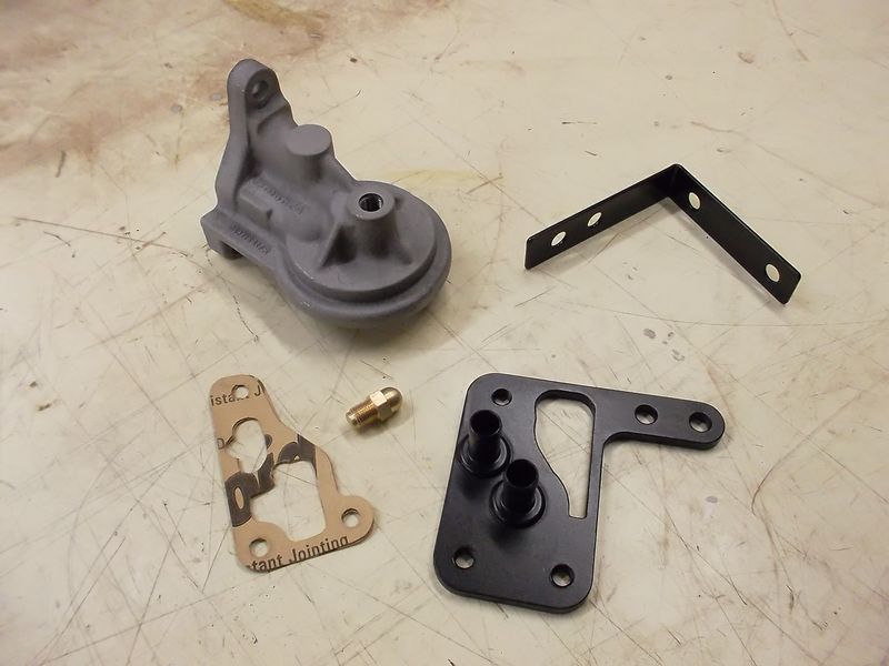

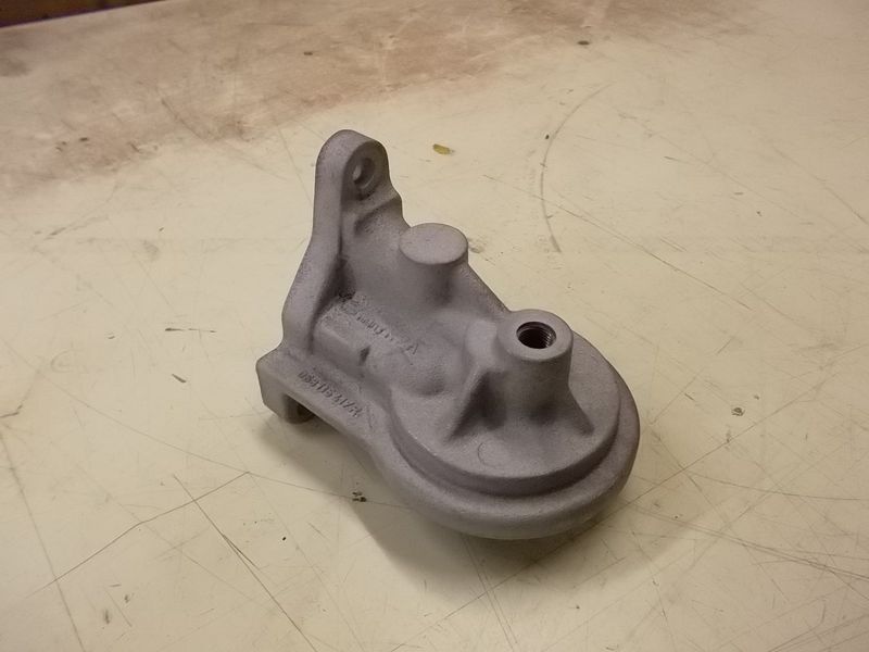

- 8. Oliefilter konsollen blev sandblæst.
- 08.JPG (68.92 KiB) Vist 11122 gange

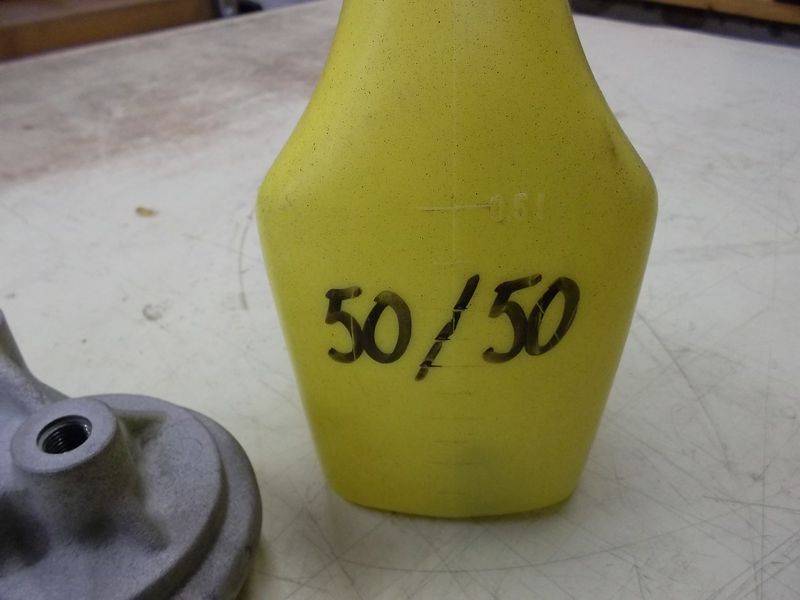

- 9. Syrefriolie og lugtfri petroleum.
- 09.JPG (68.04 KiB) Vist 11122 gange
- 10. Det lukker overfladen efter sandblæsning.
- 10.JPG (67.75 KiB) Vist 11122 gange

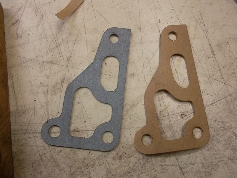

- 11. Der var ingen grund til at bruge en rigtig pakning til konsollen.
- 11.JPG (88.81 KiB) Vist 11122 gange
- 12. En hjemmelavet er fuldt ud tilstrækkelig.
- 12.JPG (86.89 KiB) Vist 11122 gange
- 13. En større samling af huggepiber ville være rart.
- 13.JPG (90.55 KiB) Vist 11122 gange
- 14. Klar til montering.
- 14.JPG (104.14 KiB) Vist 11122 gange

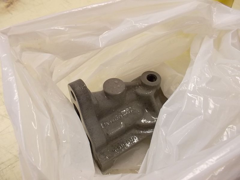

- 15. Konsollen lå i posen en uges tid.
- 15.JPG (76.02 KiB) Vist 11122 gange
- 16. Første portion dele klar til montering.
- 16.JPG (82.57 KiB) Vist 11122 gange
- 17. De øvrige dele.
- 17.JPG (88.48 KiB) Vist 11122 gange
- 18. Inden montering blev indsugningen renset.
- 18.JPG (87.29 KiB) Vist 11122 gange
- 19. Det fungerer efter hensigten, og er nemt at servicere.
- 19.JPG (128.76 KiB) Vist 11122 gange
