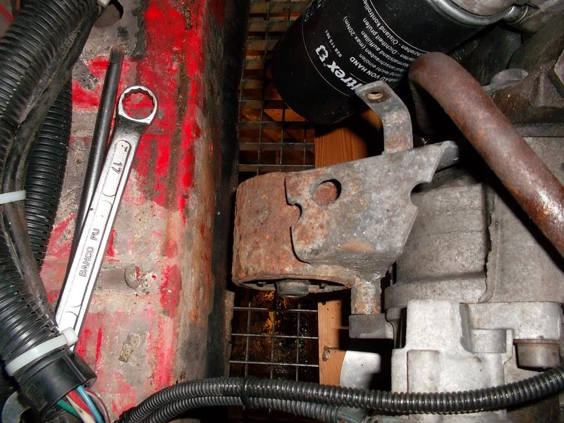

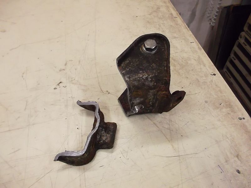

- 1. Det bagerste motorophæng har været dårligt i længe.
- 01.JPG (87.56 KiB) Vist 16956 gange

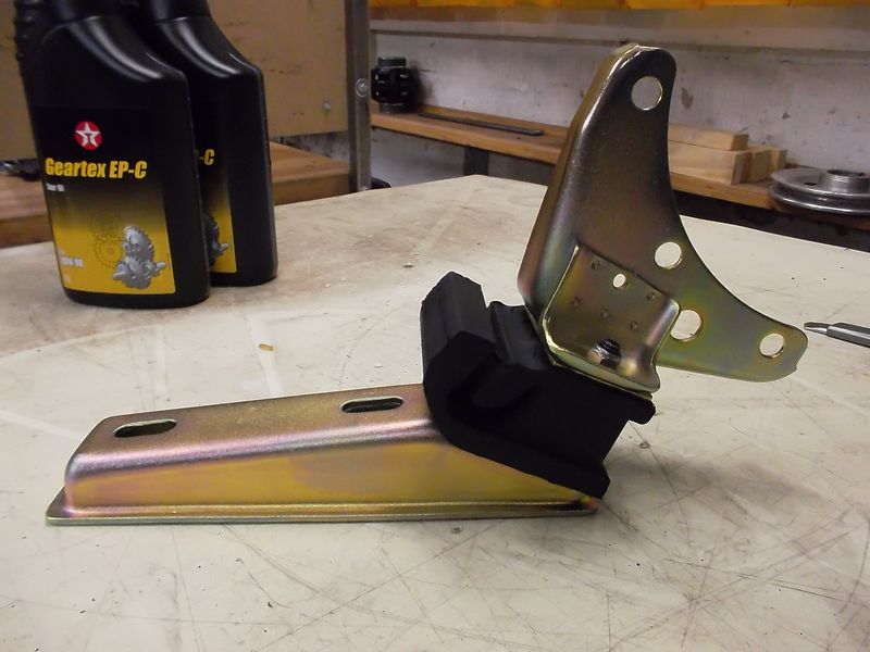

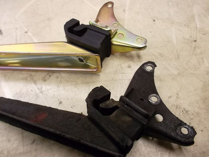

- 2. Gummiophænget skulle være det forstærkede til dieselmodeller.
- 02.JPG (87.19 KiB) Vist 16956 gange
- 3. Det gamle ser noget sølle ud.
- 03.JPG (87.47 KiB) Vist 16956 gange

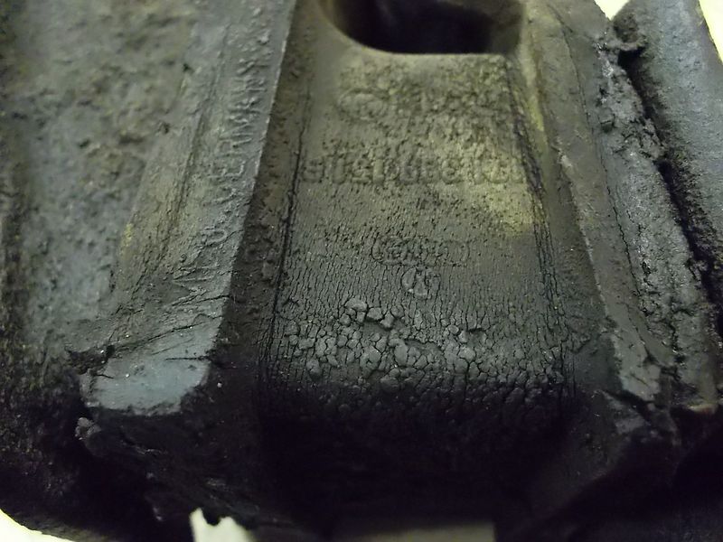

- 4. Gummiet var revnet flere steder, og den ene side havde sluppet det indstøbte stål helt.
- 04.JPG (108.32 KiB) Vist 16956 gange

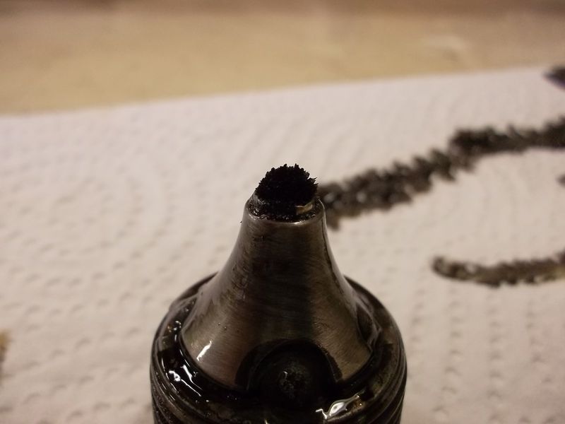

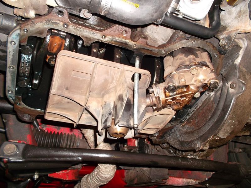

- 6. Propper til gearkassen med neodymium magnet indbygget.
- 06.JPG (75.74 KiB) Vist 16956 gange
- 7. Magneten er 5mm i diameter.
- 07.JPG (116.4 KiB) Vist 16956 gange
- 8. De er utroligt stærke.
- 08.JPG (101.59 KiB) Vist 16956 gange

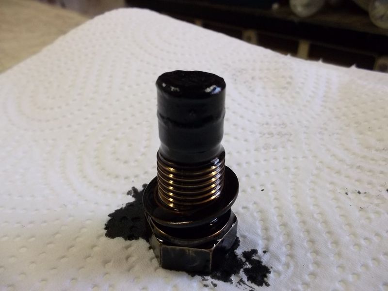

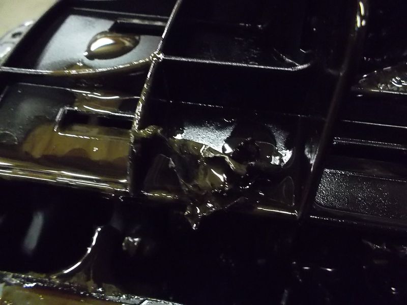

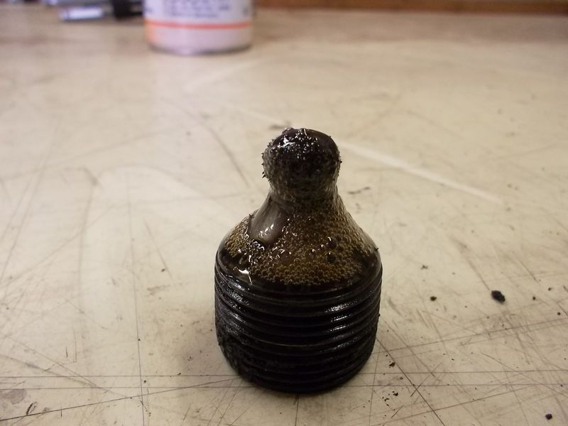

- 9. Proppen taget ud efter nogle tusind kilometer.
- 09.JPG (74.63 KiB) Vist 16956 gange
- 10. Det var overraskende lidt spåner, den har fanget.
- 10.JPG (60.27 KiB) Vist 16956 gange

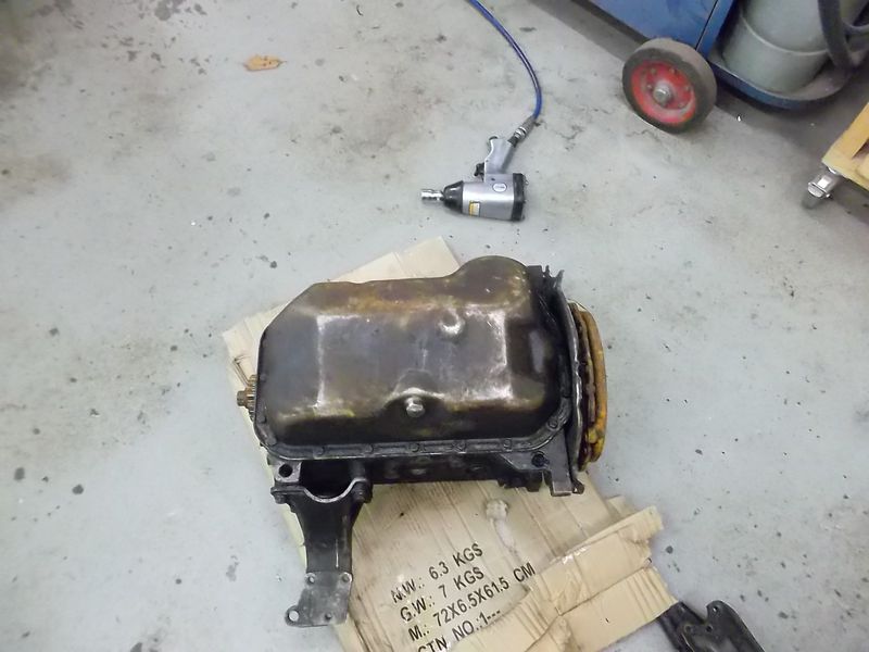

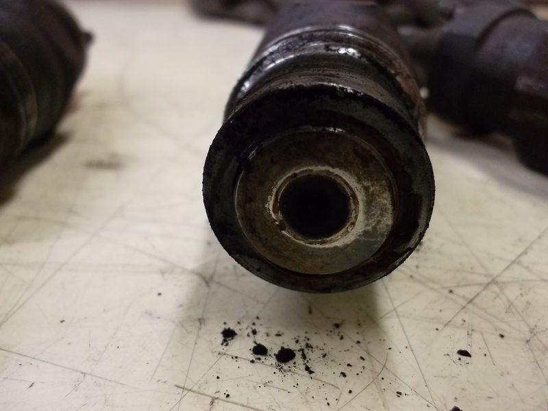

- 11. Udrykkerlejet blev skiftet i samme ombæring.
- 11.JPG (82.8 KiB) Vist 16956 gange
- 12. Det gamle udrykkerleje var ikke helt smadret, men meget slidt.
- 12.JPG (85.45 KiB) Vist 16956 gange

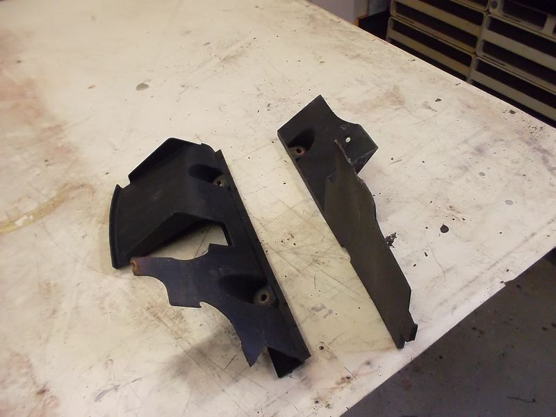

- 13. Jeg har prøvet uoriginale dæksler, men de originale passer bare bedre.
- 13.JPG (115.95 KiB) Vist 16956 gange

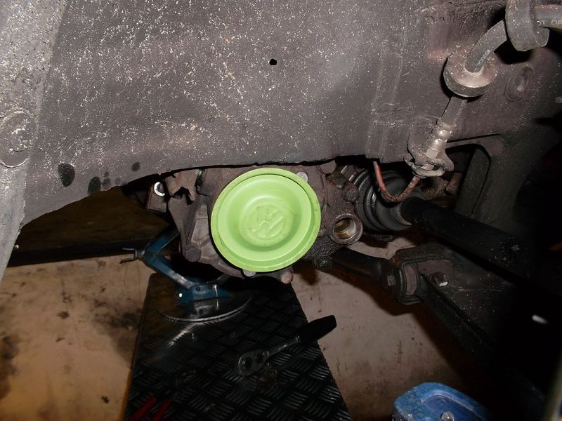

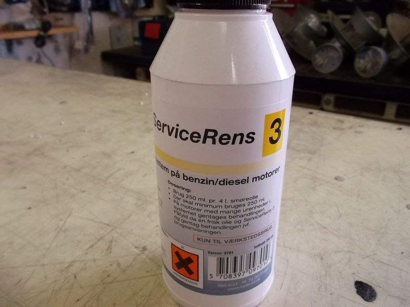

- 14. Afslutningsvis kom der et additiv i gearkassen.
- 14.JPG (108.81 KiB) Vist 16956 gange

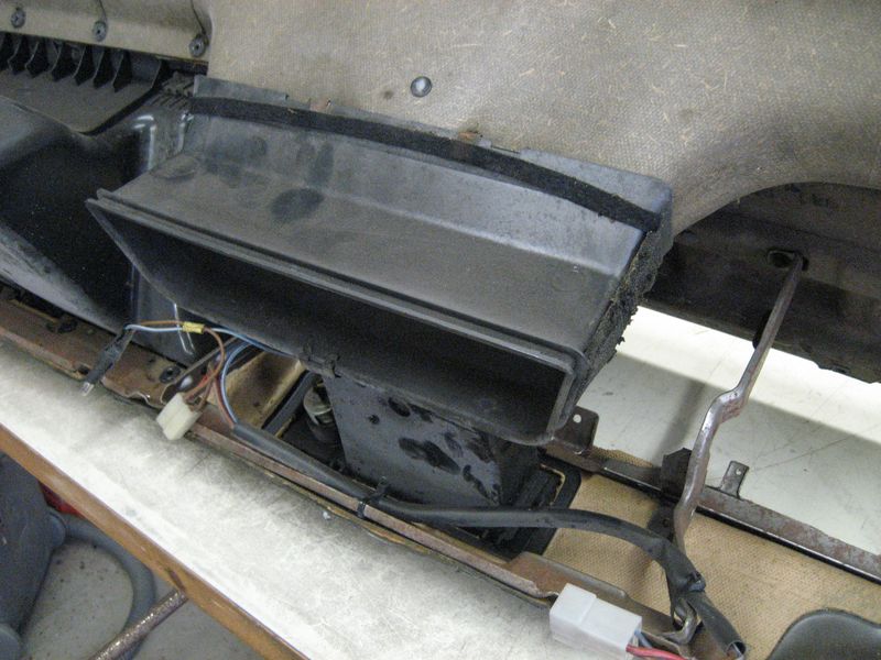

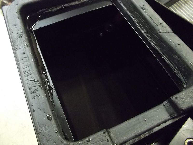

- 15. Pollenfilterkassen bliver fyldt med vand. Det var nok grunden til, at vinduerne duggede når blæseren blev startet.
- 15.JPG (82.2 KiB) Vist 16956 gange
- 16. Indtil videre bliver det afmonteret.
- 16.JPG (70.37 KiB) Vist 16956 gange

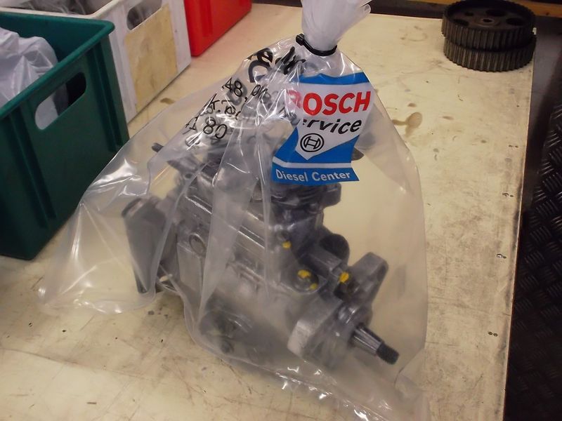

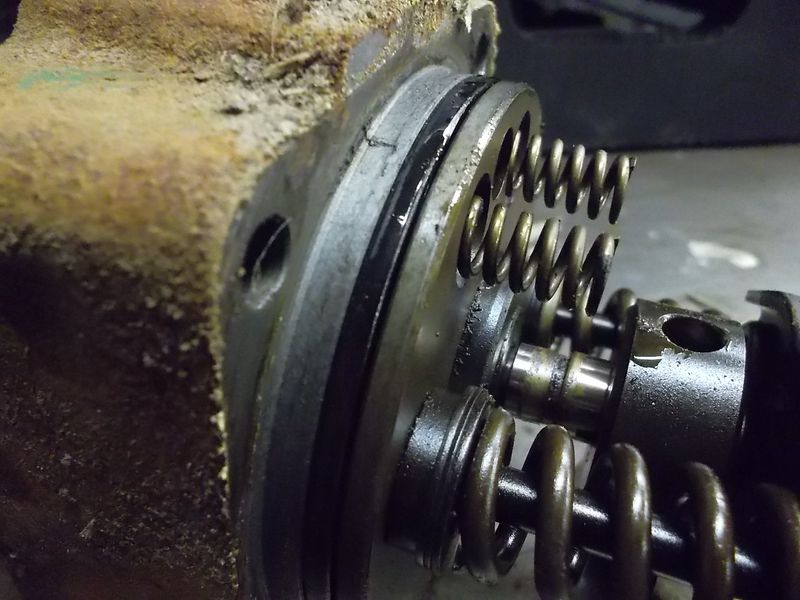

- 17. Først blev trækket i dieselpumpen renoveret ved Bosch. Kort tid efter blev pumpen utæt i denne O-ring ved fordelerhuset.
- 17.JPG (98.75 KiB) Vist 16956 gange

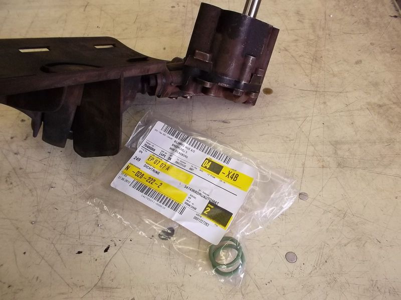

- 18. Så startede alle problemerne. Jeg forsøgte selv, uden held, at skifte O-ringen.
- 18.JPG (110.86 KiB) Vist 16956 gange
- 19.JPG (89.59 KiB) Vist 16956 gange

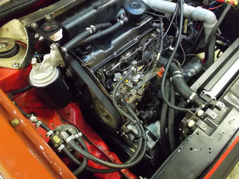

- 20. Motoren holdt næsten op med at ose og ryge.
- 20.JPG (136.21 KiB) Vist 16956 gange

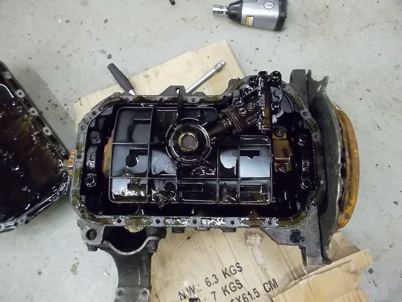

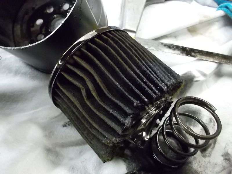

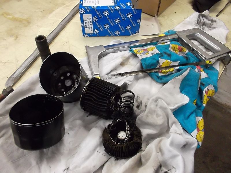

- 21. Filteret fra catch-tanken blev savet over, så det kunne kontrolleres om det virker.
- 21.JPG (112.57 KiB) Vist 16953 gange
- 22. Det er meget snavs, der normalt ville ryge igennem motoren.
- 22.JPG (96.33 KiB) Vist 16953 gange

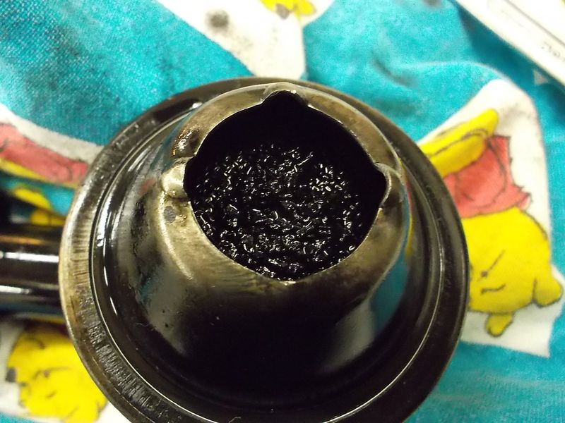

- 23. Ren olieslam.
- 23.JPG (81.06 KiB) Vist 16953 gange

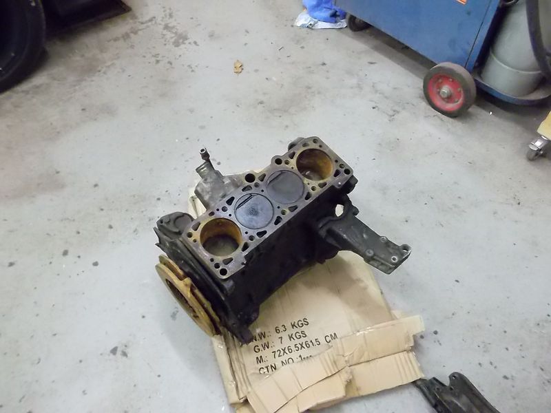

- 24. Nu skal kompression på hver cylinder snart måles, så det kan konstateres hvor slidt motoren er.
- 24.JPG (97.73 KiB) Vist 16953 gange

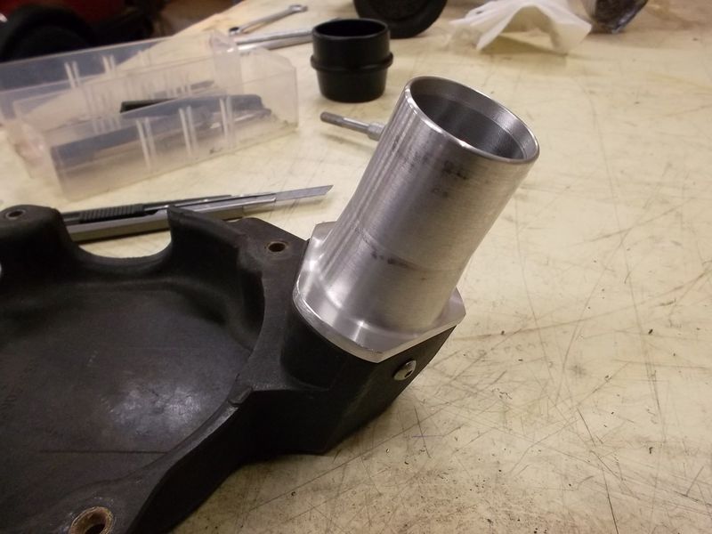

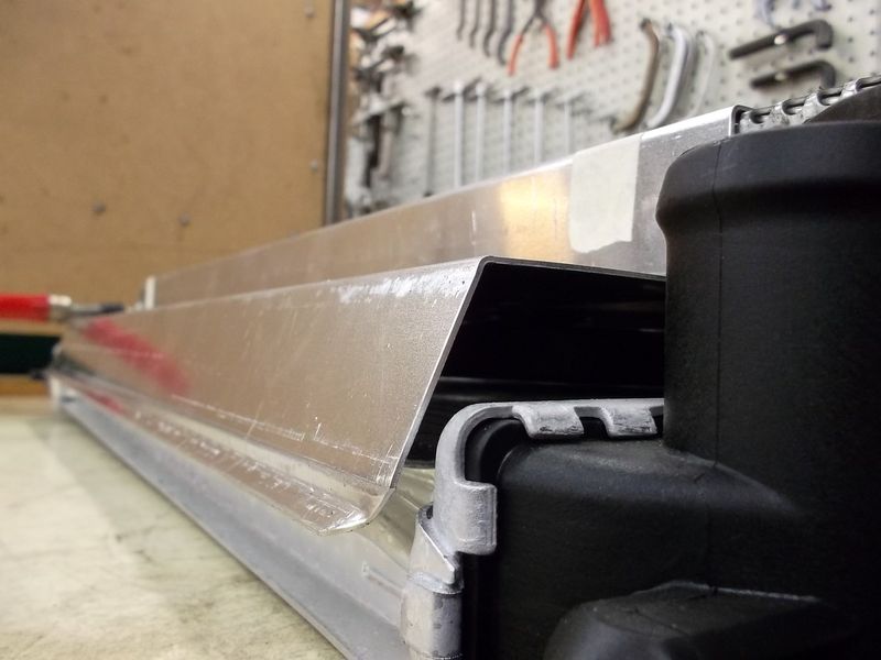

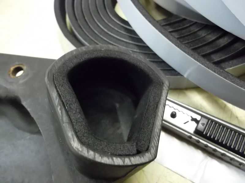

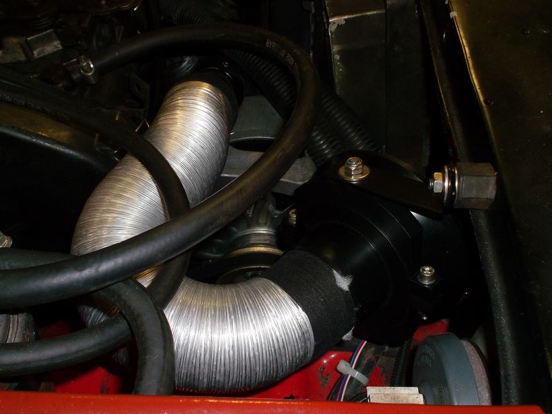

Ådsel-stil: G1 '82 - Update 168 - Køling af generator

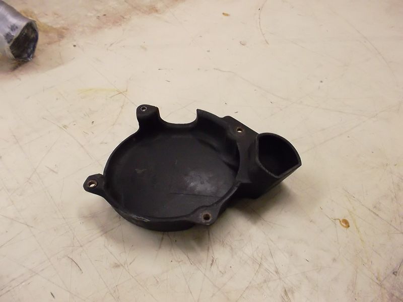

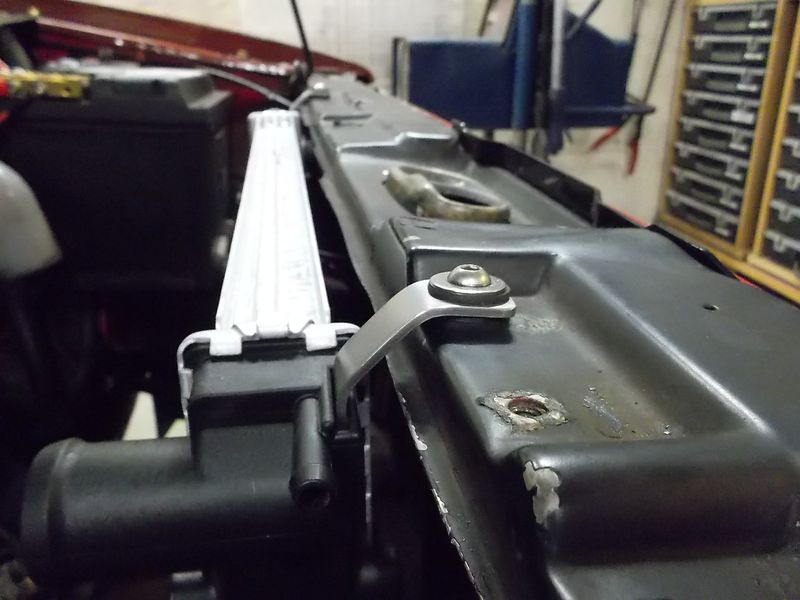

Kølingen af generatoren blev udført lidt hastigt i sin tid.
Nu blev det tid til at forbedre det lidt.
God fornøjelse!
God fornøjelse!

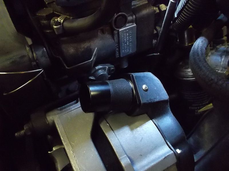

- 1. Endedækslet fra en Audi med en 90A generator.
- 01.JPG (63.51 KiB) Vist 16671 gange

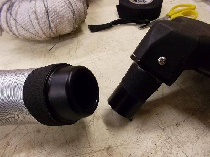

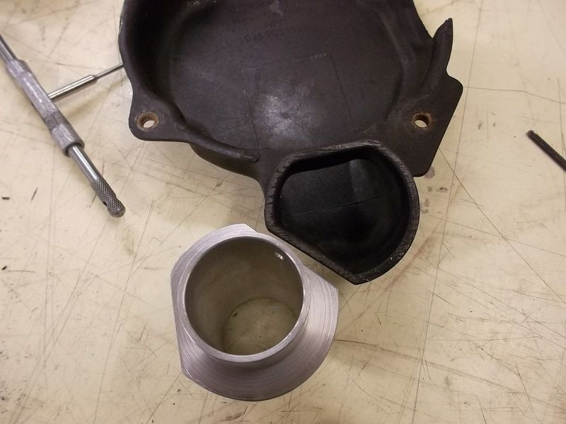

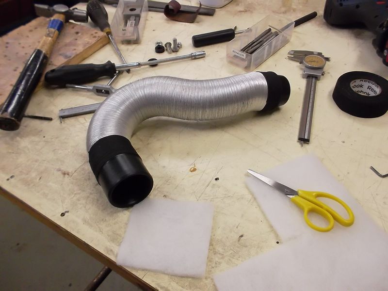

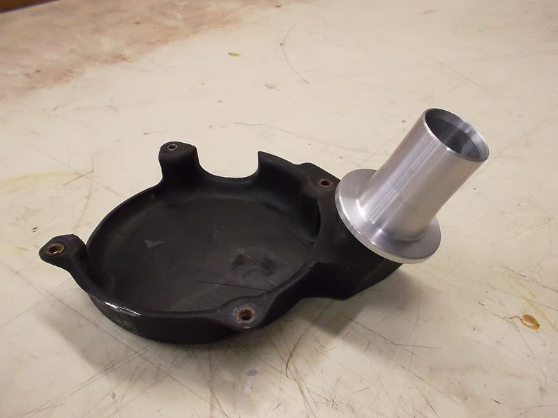

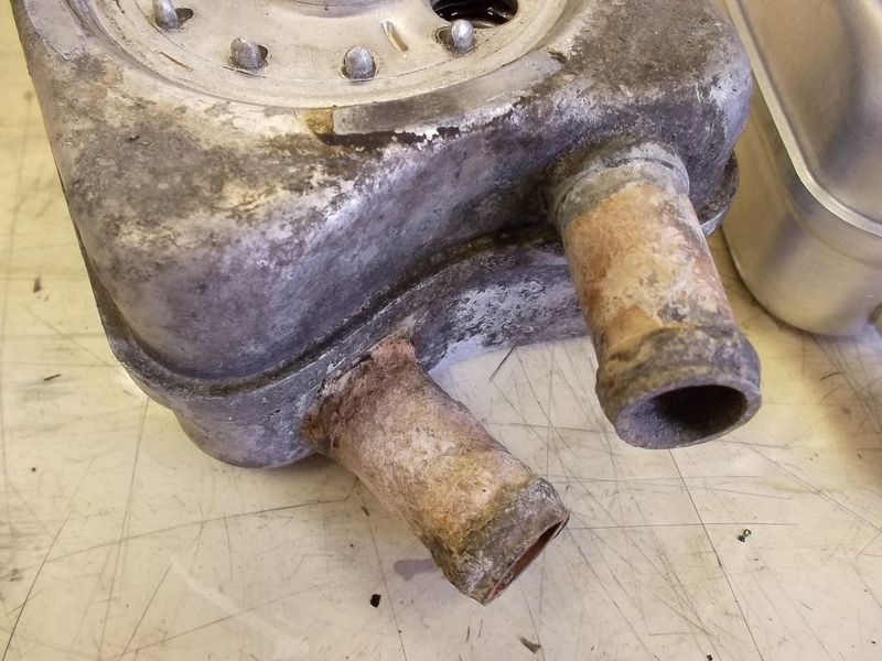

- 2. Studsen blev savet over tidligere, men skal forlænges lidt, dog med en mindre diameter.
- 02.JPG (65.95 KiB) Vist 16671 gange

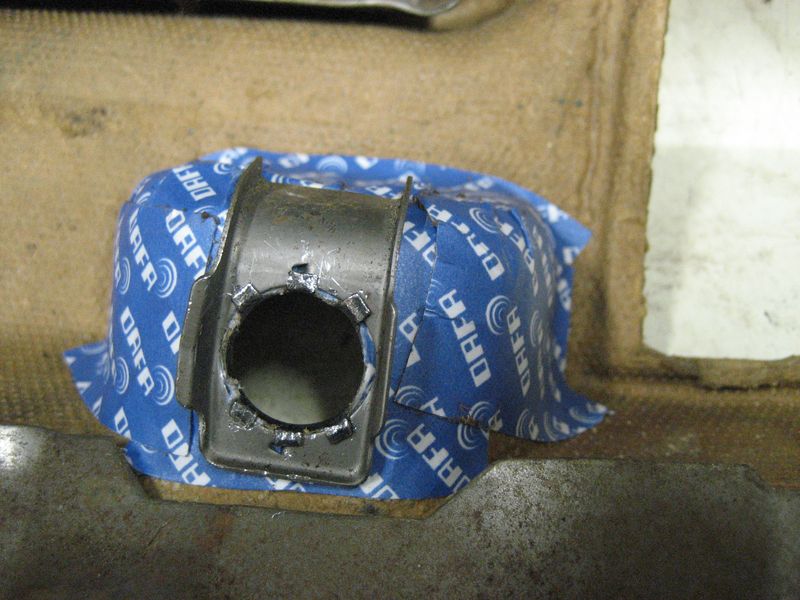

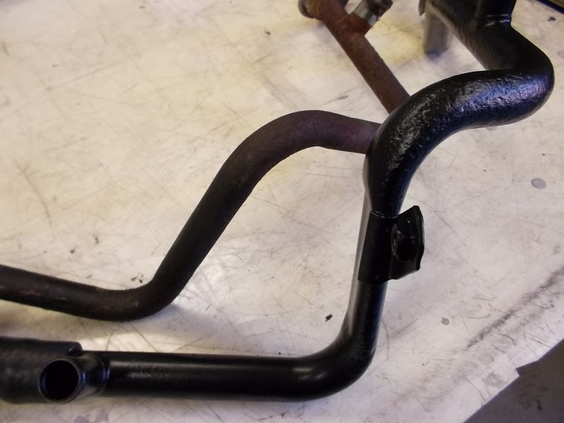

- 3. Alurøret skal tilpasses lidt.
- 03.JPG (75.16 KiB) Vist 16671 gange
- 4. Så passer faconen.
- 04.JPG (84.44 KiB) Vist 16671 gange

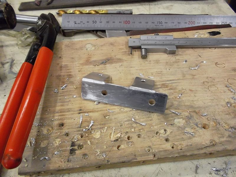

- 5. Pladsen omkring generatorophænget er minimal, så kanterne skal være ens.
- 05.JPG (83.53 KiB) Vist 16671 gange
- 6. Skummet fandt jeg i Lidl. De har de mærkeligste ting.
- 06.JPG (109.72 KiB) Vist 16671 gange

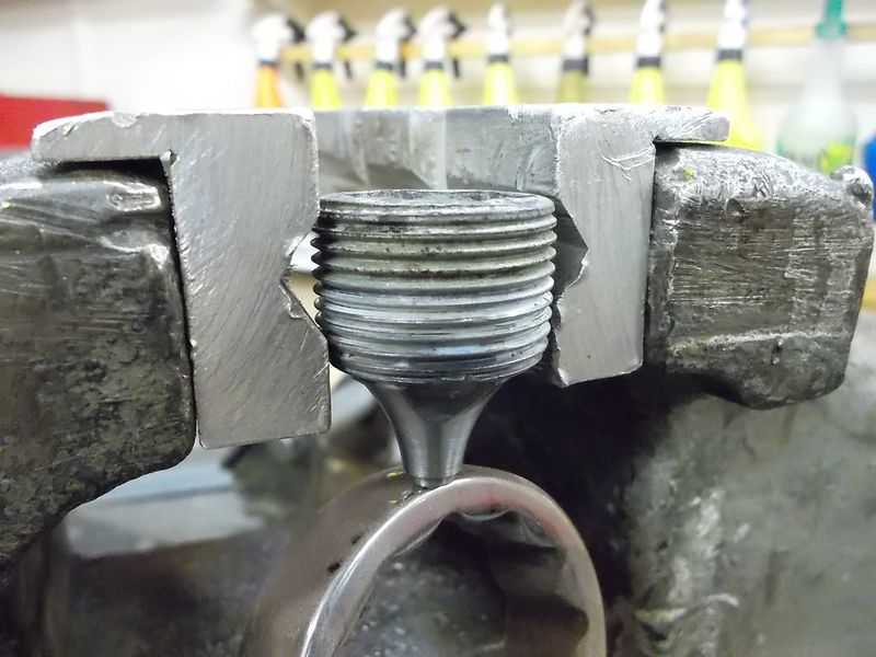

- 7. Så skulle røret blive tæt.
- 07.JPG (79.05 KiB) Vist 16671 gange

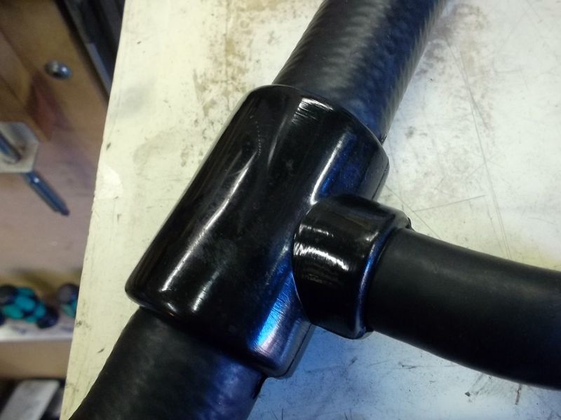

- 8. Hjemmelavet studs til aluslangen.
- 08.JPG (88.22 KiB) Vist 16671 gange

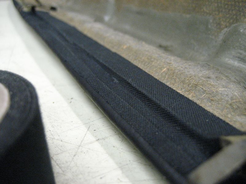

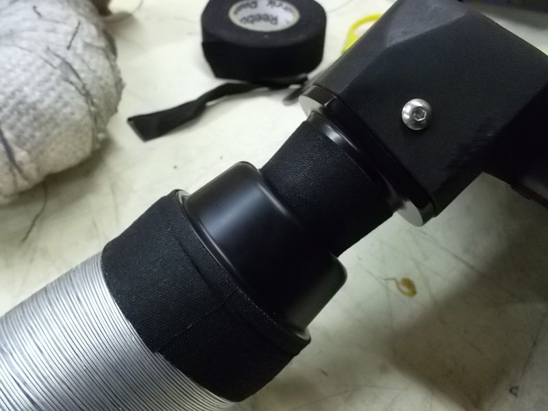

- 9. Stoftapen beskytter malingen, og ”låser” studsen fast.
- 09.JPG (81.54 KiB) Vist 16671 gange
- 10. Ophænget til generatoren måtte slibes lidt for, at studsen kunne være der.
- 10.JPG (82.2 KiB) Vist 16671 gange

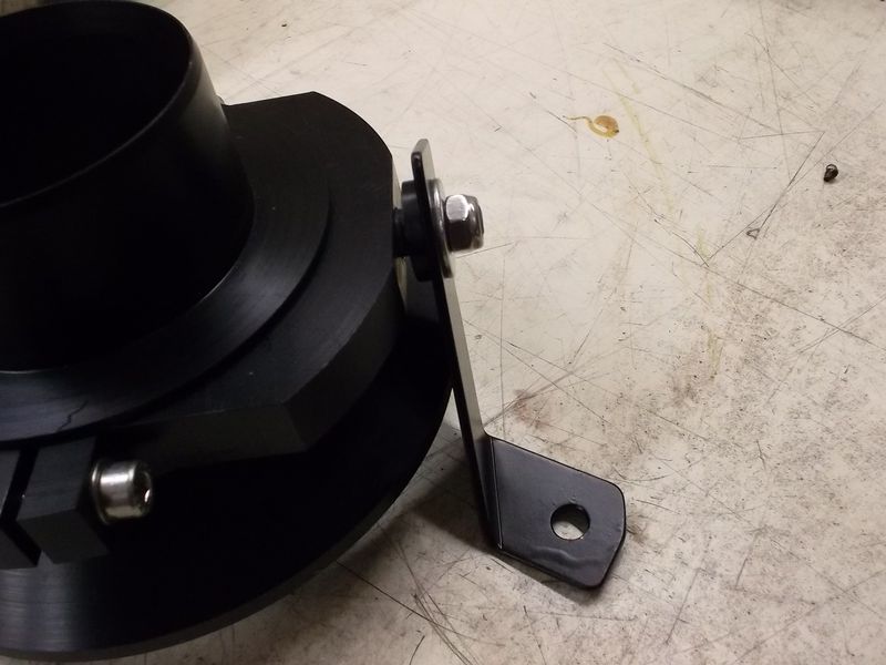

- 11. Tragten skal have et nyt ophæng.
- 11.JPG (105.25 KiB) Vist 16671 gange
- 12. Støtten blev limet fast, og skiven giver en større spændeflade.
- 12.JPG (70.32 KiB) Vist 16671 gange
- 13. Klar til montering.
- 13.JPG (81.13 KiB) Vist 16671 gange

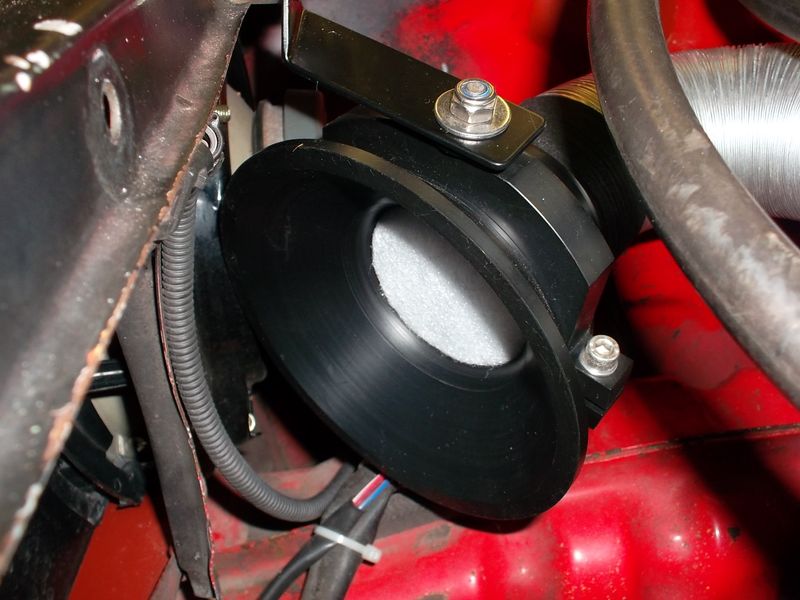

- 14. Der skal stadig være et filter.
- 14.JPG (89.91 KiB) Vist 16671 gange
- 15. Det er nødvendigt med et filter.
- 15.JPG (102.56 KiB) Vist 16671 gange
- 16. Færdigmonteret.
- 16.JPG (87.77 KiB) Vist 16671 gange
- 17. –

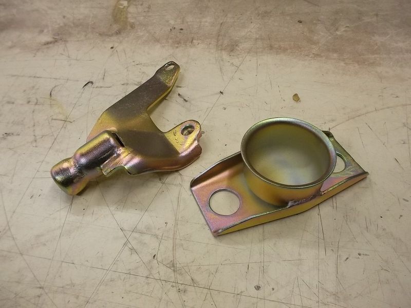

- 1. Fundet fra gemmerne og gjort ren.
- 01.JPG (105.21 KiB) Vist 16517 gange
- 2. Monteringssoklen skrues fast på karrosseriet.
- 02.JPG (55.78 KiB) Vist 16517 gange
- 3. Kugleleddet til montering i glatte/lodrette overflader.
- 03.JPG (58.53 KiB) Vist 16517 gange

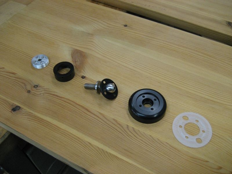

- 4. Samlet enhed til montering på soklen. Denne model giver flere muligheder for justering af vinklen.
- 04.JPG (61.27 KiB) Vist 16517 gange

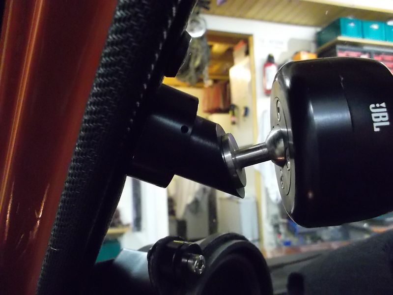

- 6. Soklen monteret på A-stolpen.
- 06.JPG (74.43 KiB) Vist 16517 gange
- 7. Det gav et meget bedre lydbillede, da diskanterne kunne rettes helt ind til lyttepositionen.
- 07.JPG (87.62 KiB) Vist 16517 gange
- 8. Diskanten må ikke være alt for tung, så kan kuglen ikke holde den på plads.
- 08.JPG (78.92 KiB) Vist 16517 gange

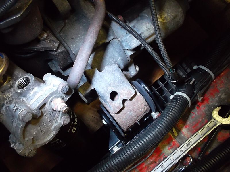

Ådsel-stil: G1 '82 - Update 170 - Golf 2 Motorophæng
I forbindelse med ophugning af en Jetta fra 1984 fik jeg en ide med det forreste motorophæng.
God fornøjelse!
God fornøjelse!
- 1. Golf 1 motorophæng forrest - og bagerst.
- 01.JPG (82.37 KiB) Vist 16345 gange
- 2. Det bliver det forreste, der skal ændres i denne omgang.
- 02.JPG (91.22 KiB) Vist 16345 gange
- 3. De to ophæng lagt over hinanden. Det burde kunne lade sig gøre med en ombygning.
- 03.JPG (85.56 KiB) Vist 16345 gange
- 4. Der blev målt med fingrene og taget en chance med snittet.
- 04.JPG (76.72 KiB) Vist 16345 gange

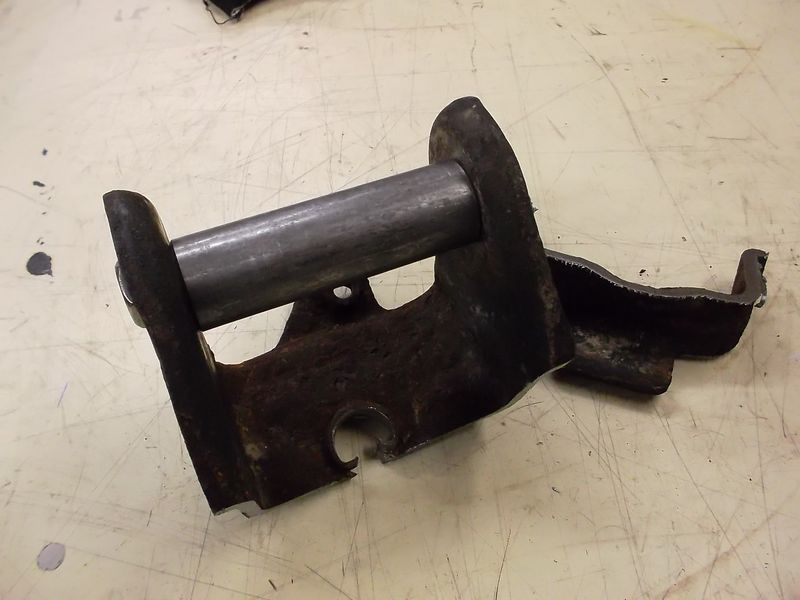

- 5. Røret skal forhindre sammentrækning af ”gaflerne”.
- 05.JPG (77.1 KiB) Vist 16345 gange
- 6. Området ryddet omkring ophængsområdet.
- 06.JPG (127.45 KiB) Vist 16345 gange
- 7. Den ene halvdel af G2 ophænget ændres der ikke noget ved. Det boltes stadig sammen med starter og gearkasse.
- 07.JPG (137.59 KiB) Vist 16345 gange
- 8. De originale bolthuller skal genanvendes. Så kan man altid vende tilbage til det originale.
- 08.JPG (140.46 KiB) Vist 16345 gange

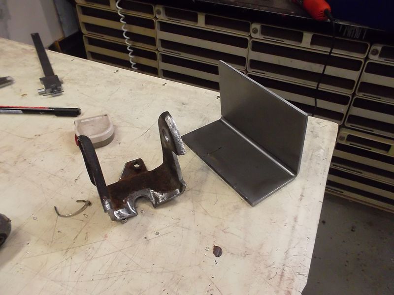

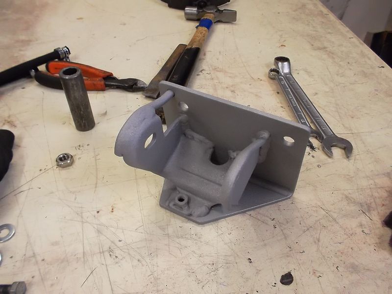

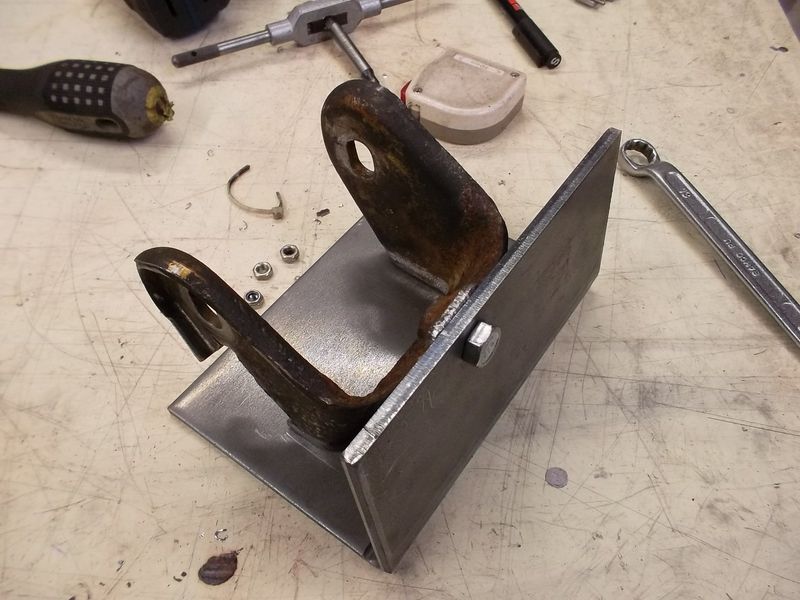

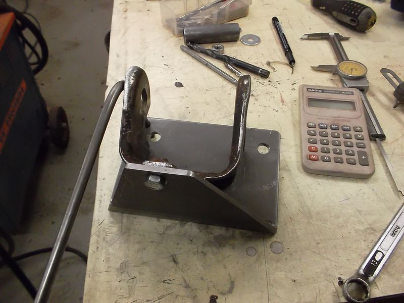

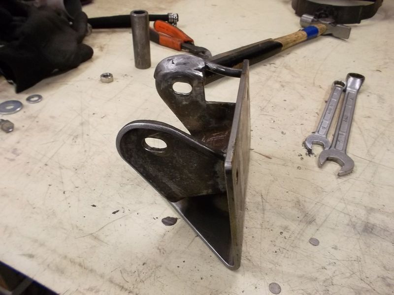

- 9. Ophænget skal svejses på en plade.
- 09.JPG (92.62 KiB) Vist 16345 gange
- 10. Bolten skal holde styr på det hele under prøvemontering og svejsning.
- 10.JPG (102.58 KiB) Vist 16345 gange
- 11. Det var nødvendigt at fjerne en del af gaflen.
- 11.JPG (89.21 KiB) Vist 16345 gange
- 12. 8mm tråden skal gøre gaflen stærk igen.
- 12.JPG (98.71 KiB) Vist 16345 gange
- 13. Svejst på pladen.
- 13.JPG (92.84 KiB) Vist 16345 gange
- 14. Alle kanter blev slebet og rundet.
- 14.JPG (90.19 KiB) Vist 16345 gange
- 15. Hullet i bukket er til vandafløb.
- 15.JPG (90.86 KiB) Vist 16345 gange
- 16. Klar til sandblæseren.
- 16.JPG (97.13 KiB) Vist 16345 gange
- 17. Så mangler der bare maling.
- 17.JPG (90.98 KiB) Vist 16345 gange
- 18. Det er en markant forskel.
- 18.JPG (81.37 KiB) Vist 16345 gange
- 19. Gaffel-delen på plads.
- 19.JPG (109.27 KiB) Vist 16345 gange
- 20. Det blev en helt anden bil at køre i. Nu kommer der ikke flere ryk i karrosseriet, når motoren vipper.
- 20.JPG (115.28 KiB) Vist 16345 gange

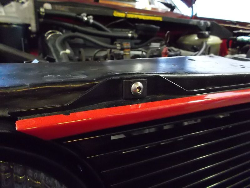

Ådsel-stil: G1 '82 - Update 171 - Motorrum 1
De første småting i motorrummet.
God fornøjelse!
God fornøjelse!

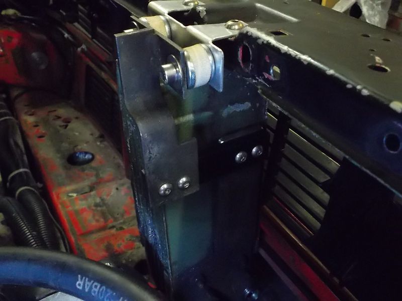

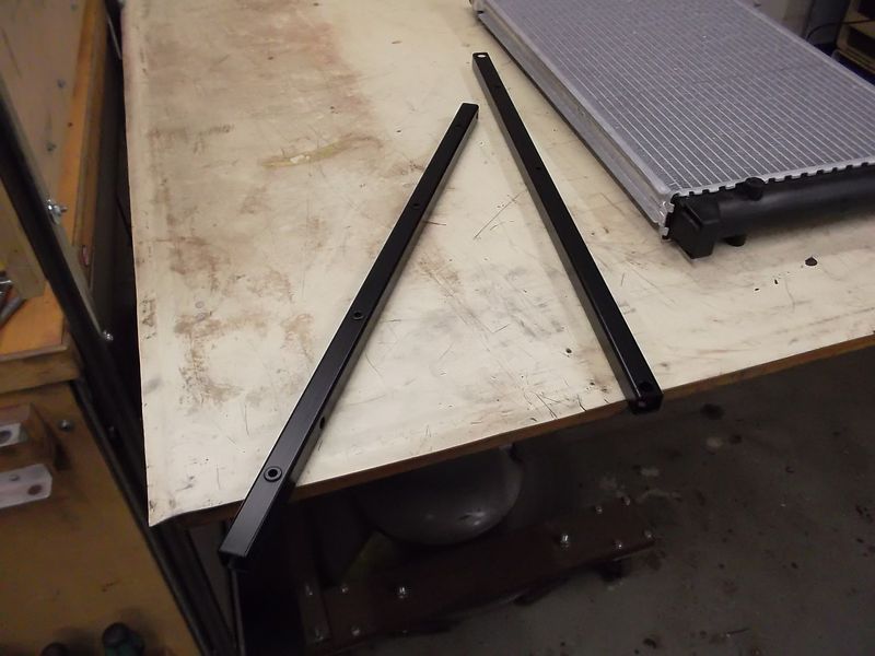

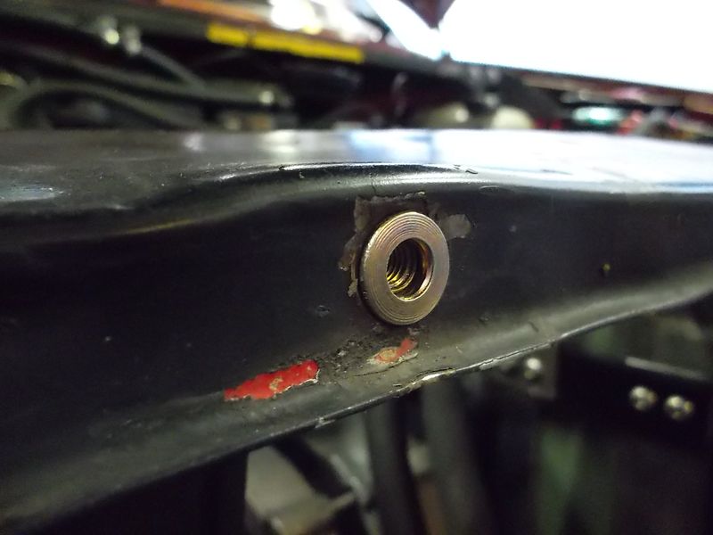

- 1. Original afstivning mellem torpedoplade og brandvæg.
- 01.JPG (56.2 KiB) Vist 16091 gange

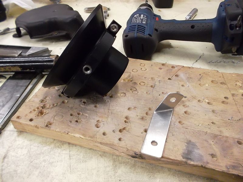

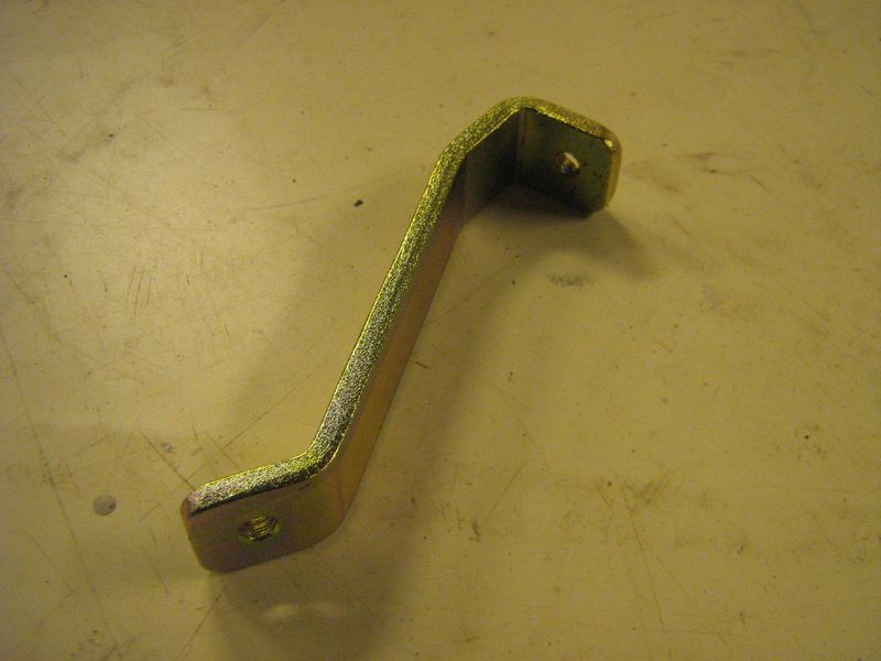

- 2. Hjemmelavet i rustfast materiale.
- 02.JPG (62.38 KiB) Vist 16091 gange

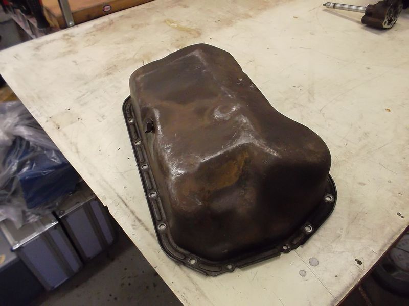

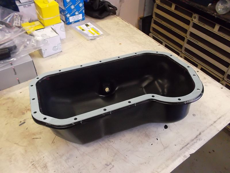

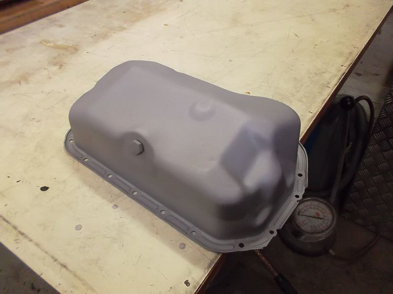

- 3. Bundprop til oliekarret med indbygget neodymium magnet.
- 03.JPG (63.49 KiB) Vist 16091 gange
- 4. Magneten er Ø12x5mm.
- 04.JPG (126.77 KiB) Vist 16091 gange
- 5. Det er en utrolig stærk magnet.
- 05.JPG (80.8 KiB) Vist 16091 gange

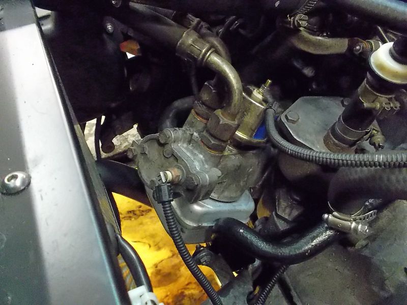

- 6. Sikringsholder for gløderørene.
- 06.JPG (81.27 KiB) Vist 16091 gange
- 7. Holderen er pænere end den originale.
- 07.JPG (75.33 KiB) Vist 16091 gange
- 8. Afskærmet med et låg.
- 08.JPG (54.56 KiB) Vist 16091 gange

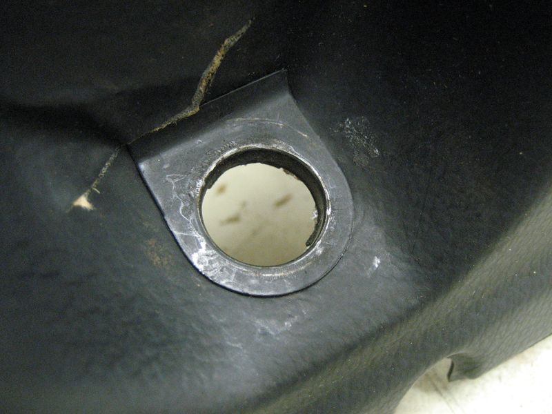

- 9. Forrøret støjede en del.
- 09.JPG (79.56 KiB) Vist 16091 gange

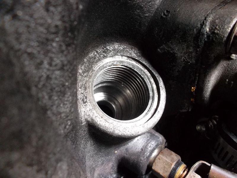

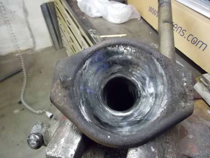

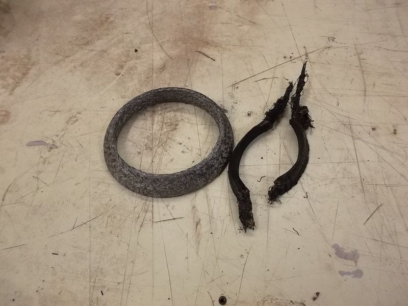

- 10. Der burde ikke være en rille i stålet i kuglebanen.
- 10.JPG (81.19 KiB) Vist 16091 gange
- 11. Der var ingen pakning tilbage, så forrøret har kørt stål mod stål mod udstødningsmanifolden.
- 11.JPG (97.98 KiB) Vist 16091 gange
- 12. Utroligt! At det kan blive så slidt ned.
- 12.JPG (93.93 KiB) Vist 16091 gange
- 13. Pudset af og rillen slebet væk.
- 13.JPG (96.57 KiB) Vist 16091 gange

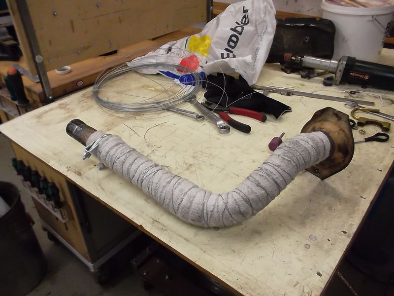

- 14. Pakket ind i heatwrap. Jeg håbede på, at det ville virke som støjdæmpning.
- 14.JPG (102.33 KiB) Vist 16091 gange

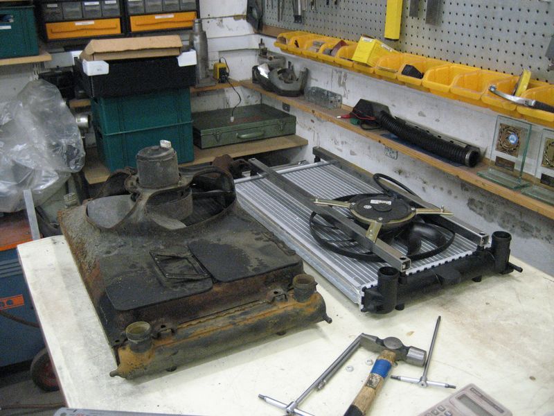

Ådsel-stil: G1 '82 - Update 172 - Olie+vand - køler
For at sænke opvarmningsperioden, ville jeg montere den velkendte firkantede køler til montering mellem olieudtaget til oliefilteret på blokken og filteret.
God fornøjelse!
God fornøjelse!
- 1. Der var flere brugte kølere på lager, men jeg turde ikke bruge en af dem.
- 01.JPG (93.87 KiB) Vist 15974 gange
- 2. Denne her var den bedste, men studserne er voldsomt angrebet af ir.
- 02.JPG (113.89 KiB) Vist 15974 gange

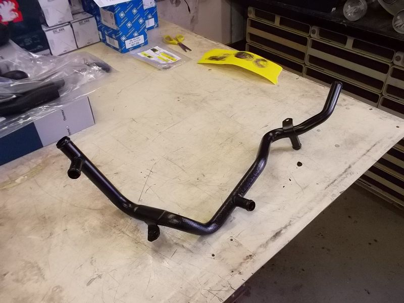

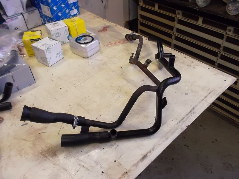

- 3. Vandrøret blev sandblæst og kromatiseret. Nu holder det forhåbentlig lidt længere, end de ellers er kendt for.
- 03.JPG (87.46 KiB) Vist 15974 gange
- 4. Malingen er mest til pynt, kromatiseringen burde være rustbeskyttelse nok.
- 04.JPG (98.31 KiB) Vist 15974 gange
- 5. Det afmonterede rør var i fin stand, men havde ikke de nødvendige ekstra studser.
- 05.JPG (100.91 KiB) Vist 15974 gange
- 6. Det flade stykke her er afgørende for pladsen til køler og filter.
- 06.JPG (80.13 KiB) Vist 15974 gange
- 7. Uoriginal slange med studs til køleren. Uoriginalt er cirka 500% billigere end den originalt.
- 07.JPG (96.45 KiB) Vist 15974 gange
- 8. Den originale studs er vulkaniseret på hovedslangen, det her er en helt anden løsning.
- 08.JPG (81.22 KiB) Vist 15974 gange
- 9. Som det ses er pladsen mellem køler og vandrør meget lille.
- 09.JPG (104.72 KiB) Vist 15974 gange
- 10. Nippelrøret med møtrik er flyttet over fra den oprindelige konsol til køleren. Det er naturligvis noget længere for at komme igennem køleren. På med et filter og ud at kører.
- 10.JPG (112.12 KiB) Vist 15974 gange

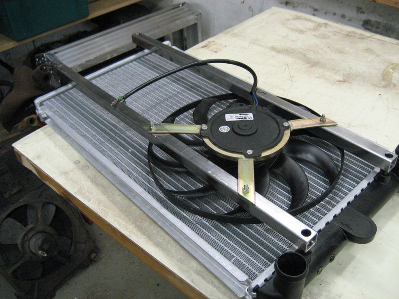

Ådsel-stil: G1 '82 - Update 173 - Køler
Køleren var blevet utæt, og skulle udskiftes.
Ved samme lejlighed ændrede jeg på blæser og blæserhus.
God fornøjelse!
God fornøjelse!

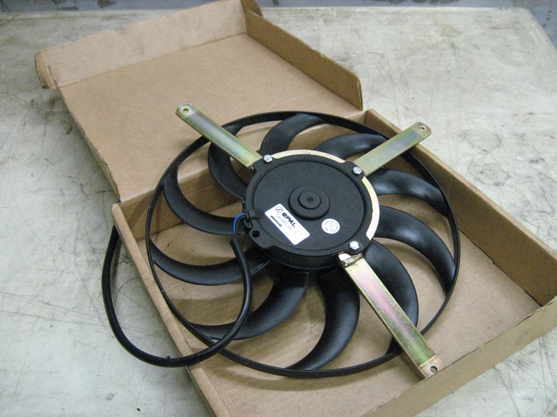

- 1. Blæseren er oprindeligt til en aktion på Passat tilbage i år 2000. Den er smal, og det er nøjagtig det, jeg skal bruge.
- 01.JPG (84.76 KiB) Vist 15823 gange
- 2. Det vil give noget plads i motorrummet.
- 02.JPG (104.93 KiB) Vist 15823 gange
- 3. Pladsen er meget snæver, men propellen slog heldigvis ikke ret meget.
- 03.JPG (102.24 KiB) Vist 15823 gange
- 4. Der burde være plads til varmeudvidelse og eventuelt ekstra slør skabt af varmen.
- 04.JPG (78.74 KiB) Vist 15823 gange

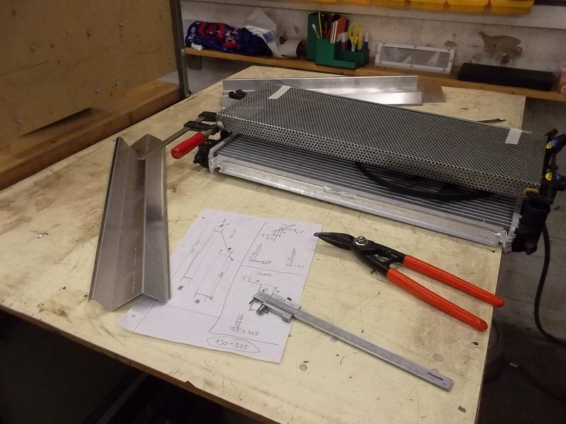

- 5. Midten skal være åben for ventilation, men top og bund skal være lukket.
- 05.JPG (104.63 KiB) Vist 15823 gange
- 6. Den nederste afdækning er lavet med vandafløb i bunden.
- 06.JPG (75.75 KiB) Vist 15823 gange
- 7. Den øverste afdækning blev bukket ned mod køleren for at lave en pæn afslutning.
- 07.JPG (66.2 KiB) Vist 15823 gange
- 8. Pudset af med 3M svamp og klar til maling.
- 08.JPG (101.24 KiB) Vist 15823 gange
- 9. Kølerophæng i RF-stål. Gummibøsningen er fra en viskermotor til bagklappen.
- 09.JPG (97.68 KiB) Vist 15823 gange
- 10. Beslaget er kopieret fra en original.
- 10.JPG (83.71 KiB) Vist 15823 gange

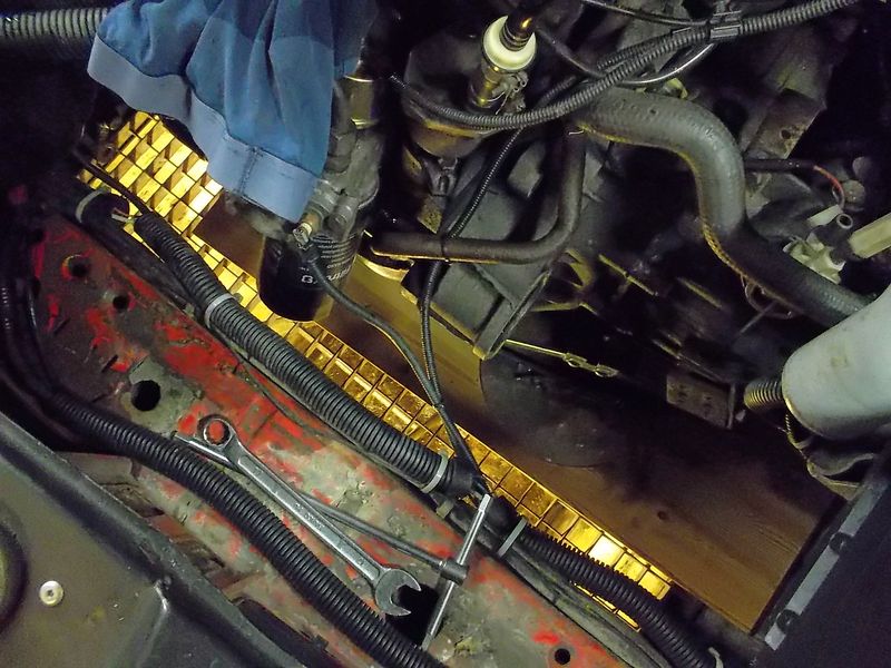

- 11. Stålrørene blev monteret med pop-nuts, så den perforerede plade kunne boltes på.
- 11.JPG (84.67 KiB) Vist 15823 gange
- 12. Første trin i montagen.
- 12.JPG (104 KiB) Vist 15823 gange
- 13. Køleren blev flyttet så langt som muligt mod venstre, det krævede lidt udskæring.
- 13.JPG (123.19 KiB) Vist 15823 gange

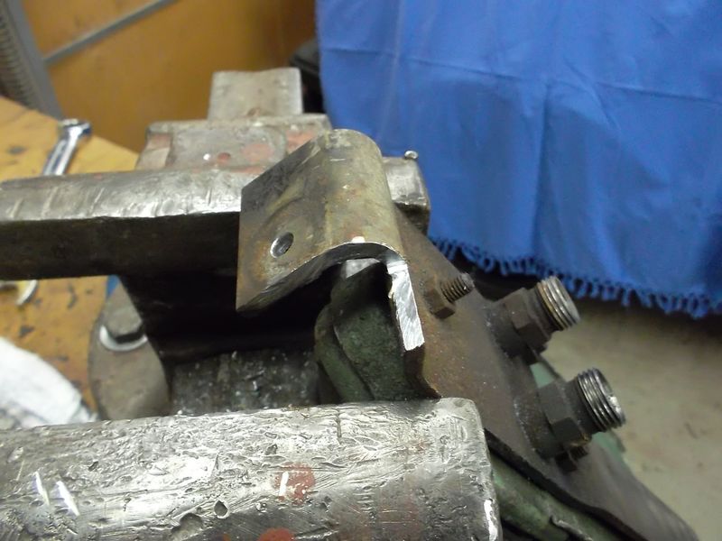

- 14. Luftfang til køleren i en Jetta fra 1984.
- 14.JPG (81.78 KiB) Vist 15823 gange
- 15. De skulle modificeres en hel del, og venstre side i Jetta’en skulle være højre side i Golf’en.
- 15.JPG (99.35 KiB) Vist 15823 gange
- 16. De kom til at passe.
- 16.JPG (126.2 KiB) Vist 15823 gange
- 17. Oliekøleren skulle rykkes til venstre, for at give plads til en 90A generator, derfor skulle køleren så langt mod venstre som muligt.
- 17.JPG (127.4 KiB) Vist 15823 gange
- 18. Frontgitteret skal jævnligt af, så de originale clips med stifter er noget forfærdeligt bøvl. Pop-nuts med gevind vil løse problemet.
- 18.JPG (73 KiB) Vist 15823 gange
- 19. Den bagerste del af clipsene skal skæres af, nu hvor der ikke er hul i blikket længere.
- 19.JPG (94.09 KiB) Vist 15823 gange

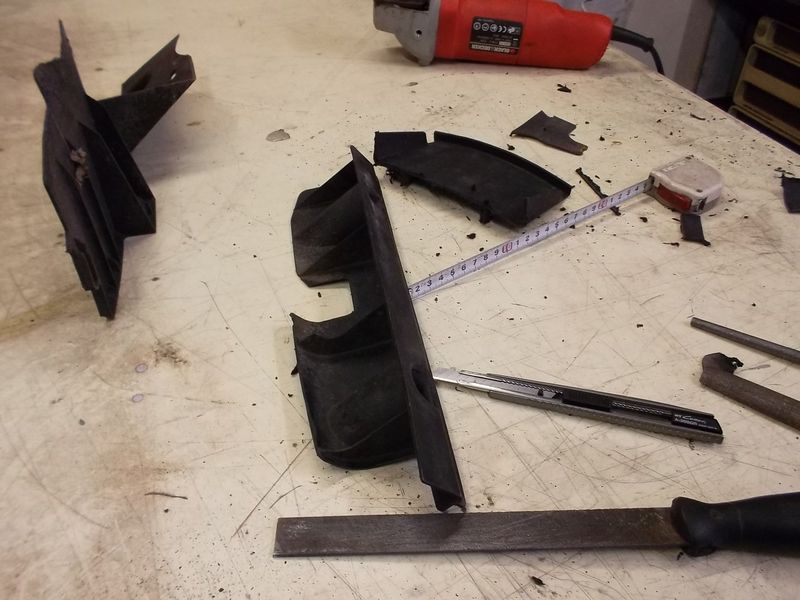

- 20. Så kan gitteret skrues af fremover.
- 20.JPG (86.85 KiB) Vist 15823 gange

Ådsel-stil: G1 '82 - Update 174 - Oliekøler flyttes
Stor vandkøler, oliekøler og 90A generator har ikke været i konstruktørernes tanker på VW-fabrikken sammen med 1.6 liters dieselmotoren. De tre ting giver lidt plads problemer, men det kan løses ved at flytte oliekøleren lidt.
God fornøjelse!
God fornøjelse!

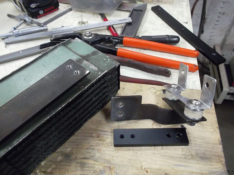

- 1. Oliekøleren blev skyllet og blæst igennem for at rense den lidt.
- 01.JPG (120.09 KiB) Vist 15430 gange
- 2. Her sidder originalt en stålstift, der skal trykkes ned i en gummibøsning i karrosseriet. Det erstattes af et gummiophæng med M6-støtter.
- 02.JPG (101.23 KiB) Vist 15430 gange
- 3. Stykket er i vejen for frontblikket, når den flyttes frem.
- 03.JPG (94.4 KiB) Vist 15430 gange

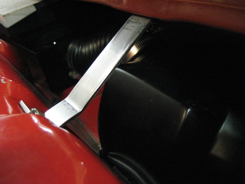

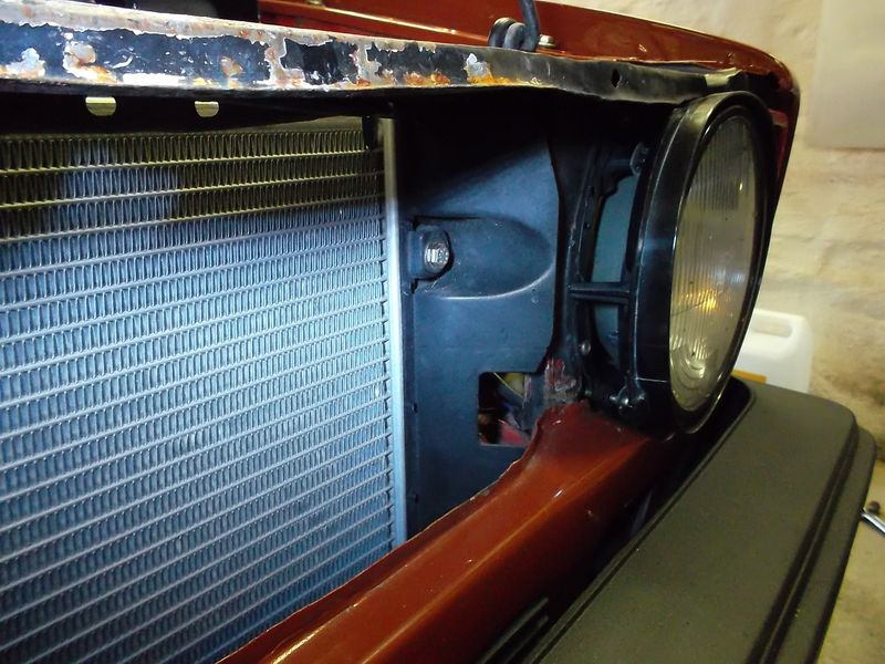

- Den øverste del af beslaget skal rykkes bagud.
- 04.JPG (105.59 KiB) Vist 15430 gange
- 5. Første hjælpebeslag til at sideskyde ophænget i toppen.
- 05.JPG (120.82 KiB) Vist 15430 gange
- 6. Klar til prøvemontering.
- 06.JPG (112.9 KiB) Vist 15430 gange
- 7. Det er et langt stykke frem, det skal flyttes.
- 07.JPG (109.36 KiB) Vist 15430 gange
- 8. Køleren stod ikke i lod med det første hjælpebeslag, men resten linede fint op.
- 08.JPG (89.29 KiB) Vist 15430 gange
- 9. Nyt hjælpebeslag så køleren kommer i lod.
- 09.JPG (119 KiB) Vist 15430 gange
- 10. Inde på plads.
- 10.JPG (81.06 KiB) Vist 15430 gange

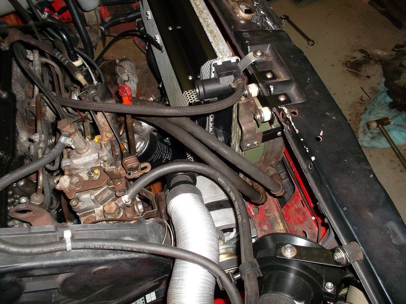

- 11. Det gav den nødvendige plads omkring tingene.
- 11.JPG (134.66 KiB) Vist 15430 gange
- 12. Slangerne går også fri af generatoren nu – ingen ”slæben” henover generatoren.
- 12.JPG (131.39 KiB) Vist 15430 gange

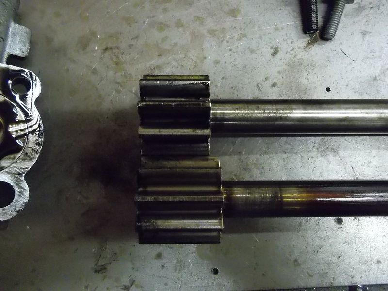

Ådsel-stil: G1 '82 - Update 175 - Oliepumpe
Olietrykket på motoren blev lavere og lavere, specielt i tomgang faldt trykket langt ned.
Motoren har kørt omkring 500.000km, sandsynligvis med den samme oliepumpe, så det er vel ikke så underligt.
På lageret stod der en 16V blok, hvor oliepumpen stadig skulle være i. Trykket som 16V pumpen leverer, skulle være det samme, men volumen af olie der flyttes, skulle være cirka 4 liter større, målt over samme tid. Om ikke andet er den pumpe vel mindre slidt.
God fornøjelse!
God fornøjelse!
- 1. De sørgelige rester af en 16v motor.
- 01.JPG (83.58 KiB) Vist 15276 gange
- 2. KR kan lige anes.
- 02.JPG (78.04 KiB) Vist 15276 gange
- 3. Bundkarret er lidt bulet og skrammet, men det burde kunne genbruges.
- 03.JPG (83.95 KiB) Vist 15276 gange
- 4. Der lugtede ikke specielt godt herinde.
- 04.JPG (113.11 KiB) Vist 15276 gange
- 5. Resterne af et plejlleje.
- 05.JPG (82.89 KiB) Vist 15276 gange

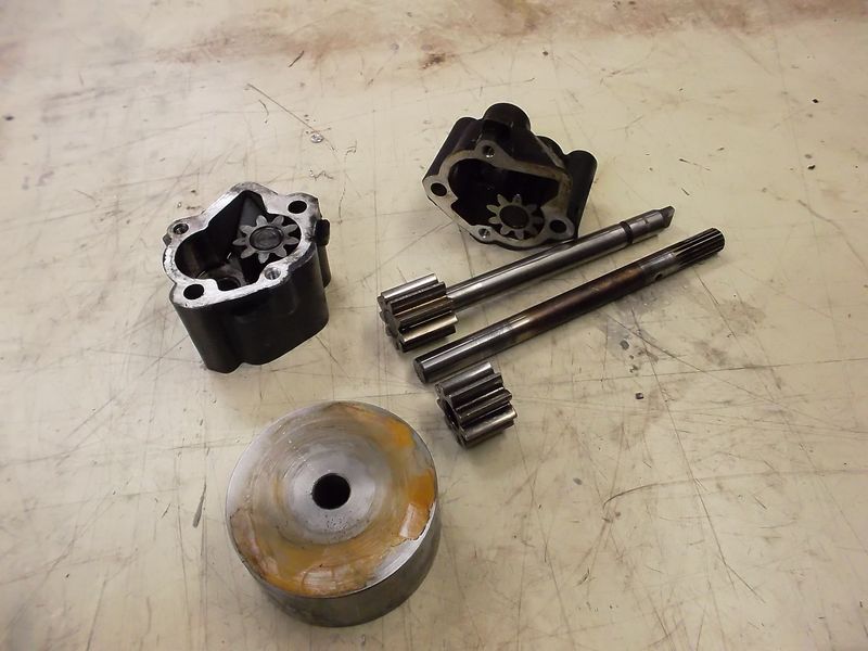

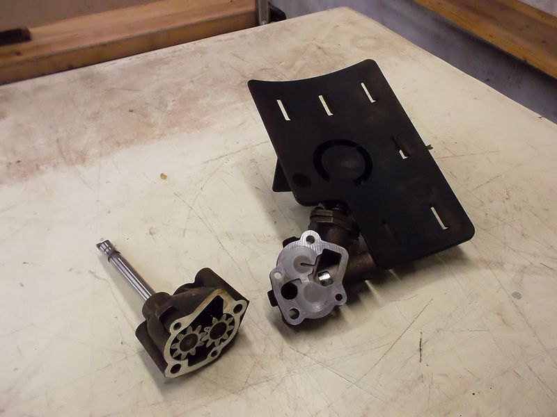

- 6. Øverst tandhjul fra en diesel-oliepumpe. Nederst fra en 16V.
- 06.JPG (101.41 KiB) Vist 15276 gange
- 7. Oliepumpen drives af vakuum-pumpen på dieselmotoren(øverst), og af sekundær-akslen på 16V-motoren. Akslerne skal byttes rundt.
- 07.JPG (86.41 KiB) Vist 15276 gange

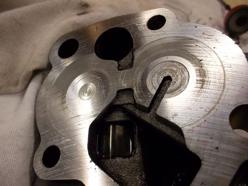

- 8. Husene er næsten identiske indvendige.
- 08.JPG (104.1 KiB) Vist 15276 gange
- 9. Den store plade må fungere som ”antiskvulp” på 16V-motoren.
- 09.JPG (107.64 KiB) Vist 15276 gange
- 10. Udvendigt er husene også næsten identiske.
- 10.JPG (85.19 KiB) Vist 15276 gange
- 11. Akslerne byttet rundt. De er kun presset i tandhjulene – ingen not eller bolte.
- 11.JPG (90.28 KiB) Vist 15276 gange

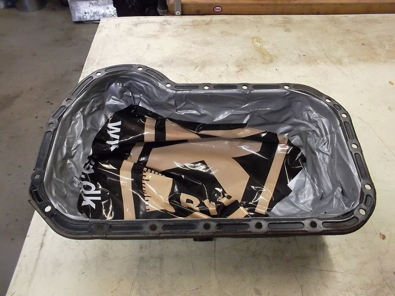

- 12. Bundkarret virkede tungere end normalt, men jeg ved ikke, om der er forskel på Bundkarret fra de almindelige motorer og 16V.
- 12.JPG (83.23 KiB) Vist 15276 gange

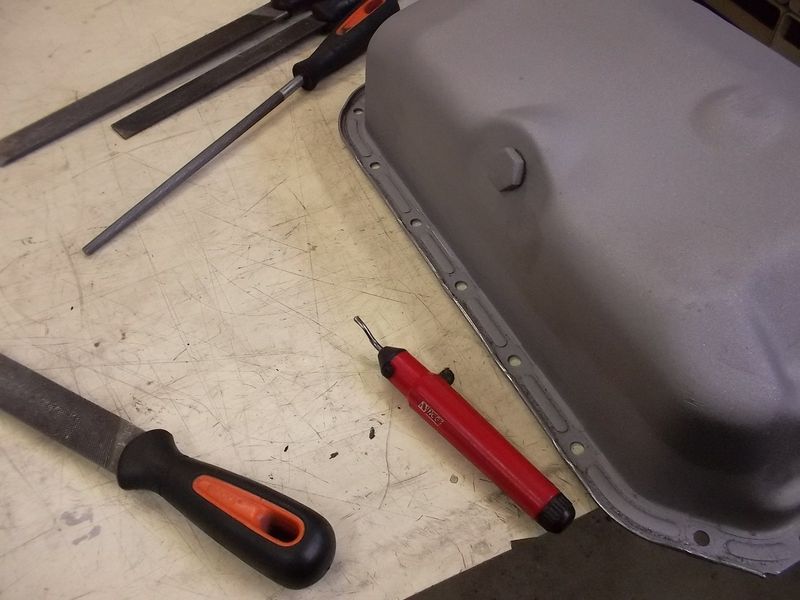

- 13. Den indvendige maling var i orden, og må være oliebestandig, så den fik lov til at blive.
- 13.JPG (108.42 KiB) Vist 15276 gange

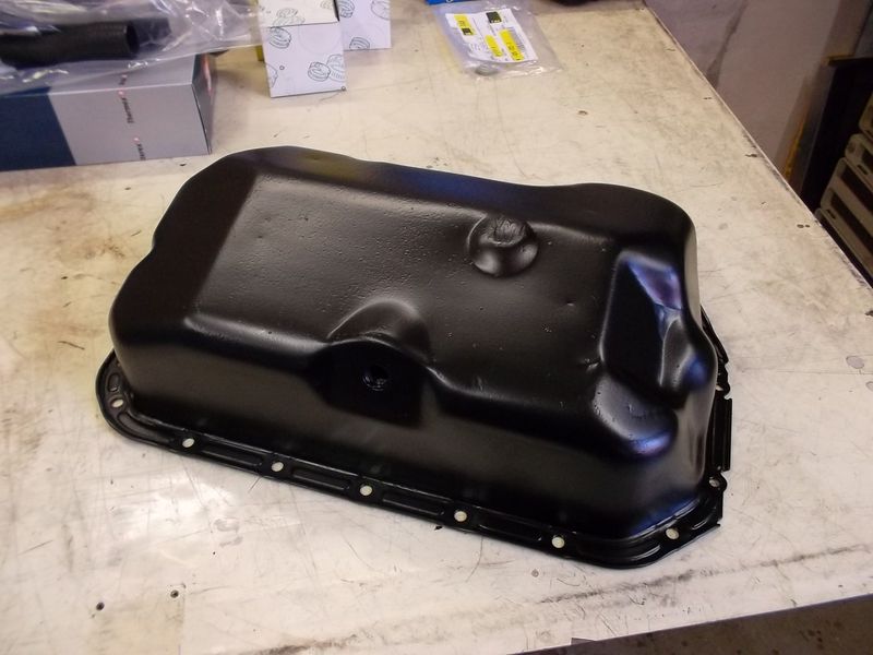

- 14. Tilbage fra sandblæseren.
- 14.JPG (69.16 KiB) Vist 15276 gange
- 15. Alle kanter og huller blev afgratet.
- 15.JPG (85.8 KiB) Vist 15276 gange
- 16. Malet og klar til montering.
- 16.JPG (87.76 KiB) Vist 15276 gange
- 17. Jeg valgte at bruge en normal pakning frem for flydende pakning.
- 17.JPG (94.39 KiB) Vist 15276 gange
- 18. Klar til montering efter rengøring og affedtning.
- 18.JPG (80.23 KiB) Vist 15276 gange

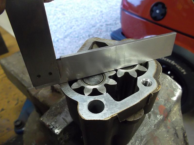

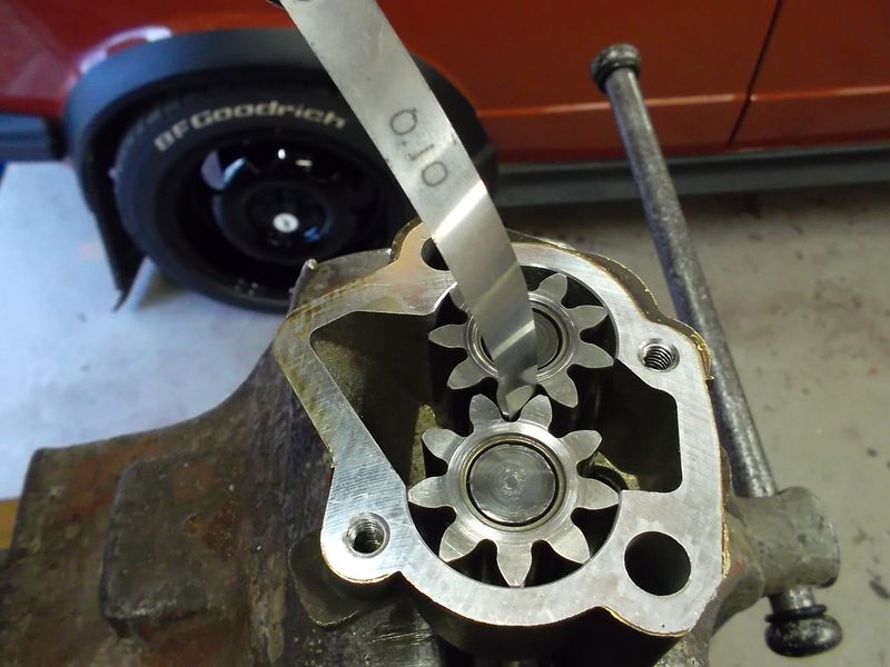

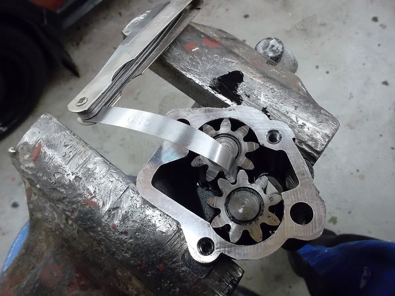

- 19. For en sikkerheds skyld skal sliddet kontrolleres.
- 19.JPG (65.93 KiB) Vist 15276 gange
- 20. 0,1mm er helt i orden.
- 20.JPG (92.51 KiB) Vist 15276 gange

- 21. Låget er ikke særligt meget slidt, så jeg forventer, at det er i orden.
- 21.JPG (88.77 KiB) Vist 15273 gange

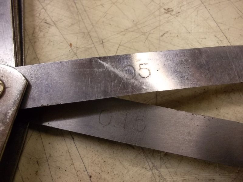

- 22. Der ser ud til at være meget luft.
- 22.JPG (85.63 KiB) Vist 15273 gange
- 23. Sløret lå mellem 0,05 og 0,15mm. 0,15mm skulle presses ind og 0,1mm gik let, så et sted derimellem ligger sløret. Lidt højt, men det skal nok gå.
- 23.JPG (91.23 KiB) Vist 15273 gange
- 24. For en sikkerheds skyld skiftes O-ringen mellem hus og sugerør.
- 24.JPG (95.76 KiB) Vist 15273 gange
- 25. Den kan stadig fås originalt.
- 25.JPG (99.3 KiB) Vist 15273 gange

- 27. Magneten i bundproppen har fanget lidt magnetisk materiale.
- 27.JPG (72.87 KiB) Vist 15273 gange
- 28. Denne pumpe har kørt mange km.!
- 28.JPG (62.56 KiB) Vist 15273 gange

- 34. Låget på den gamle pumpe vidner også om mange km.
- 34.JPG (106.96 KiB) Vist 15273 gange

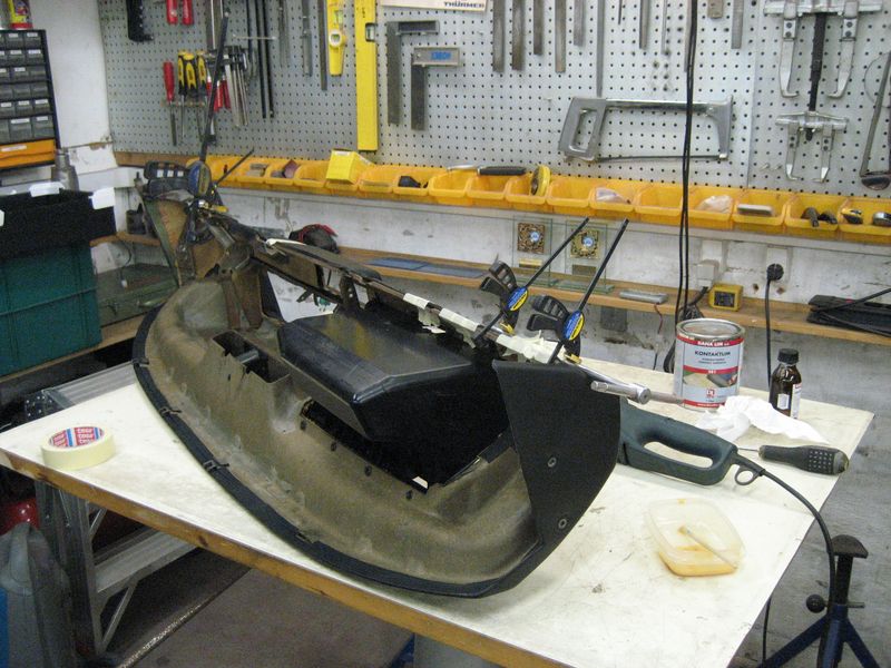

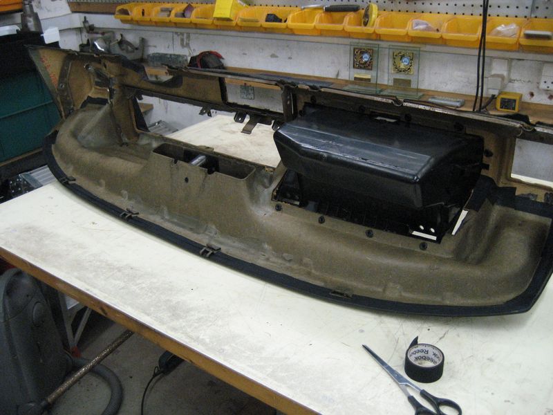

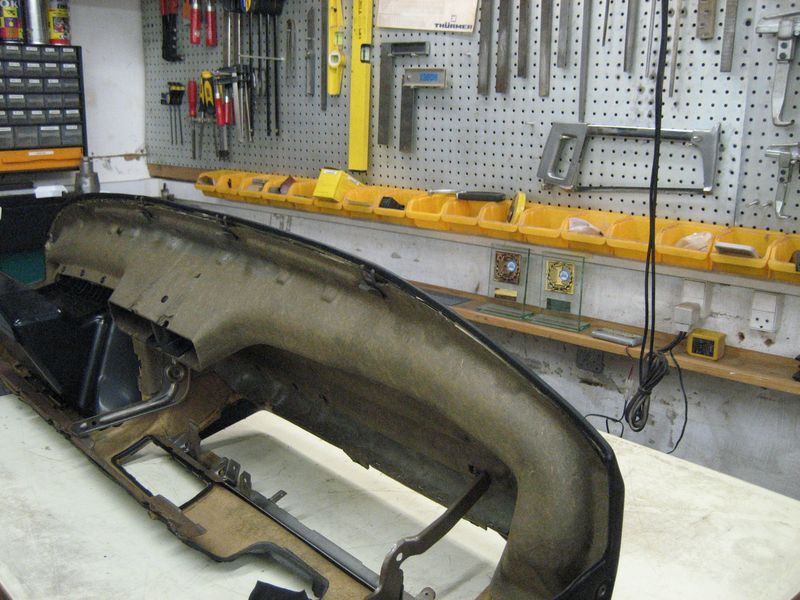

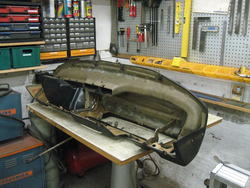

Ådsel-stil: G1 '82 - Update 176 - Instrumentbord 1

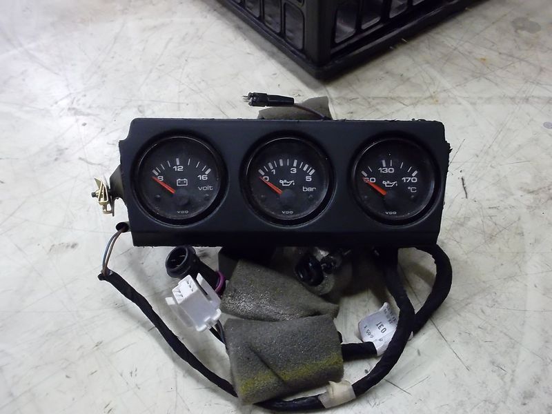

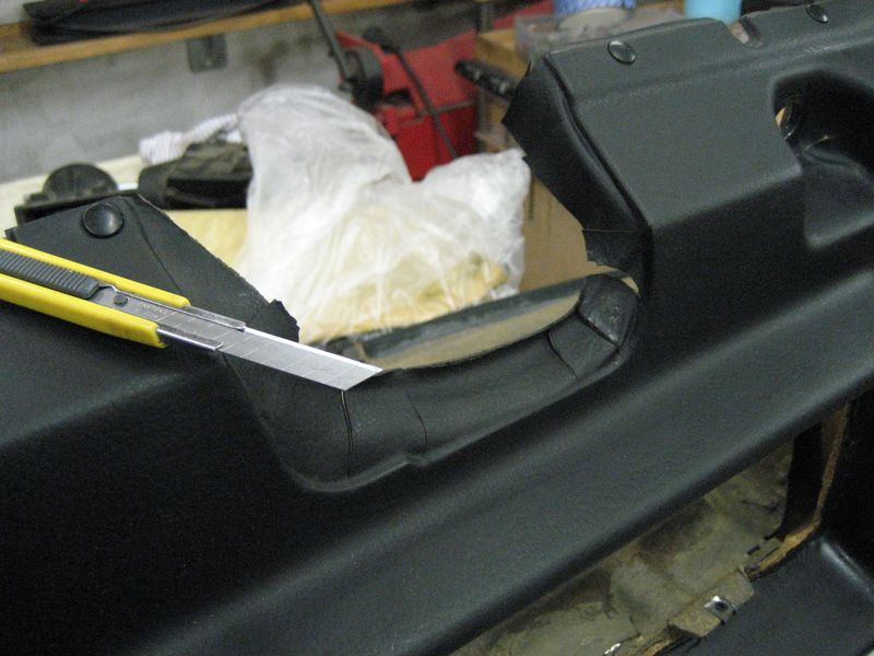

Jeg har aldrig brudt mig om plastic instrumentbordene (I.B.) i Golf 1 – serien. Specielt formen har altid været en torn i øjet.
De ekstra instrumenter på toppen af bordet skal der ikke ændres på, så det pæne IB fra en GX på lageret skal ikke bruges til ådsel-bilen.
Forrige års træf i Tyskland åbnede dog for en anden mulighed.
God fornøjelse!
God fornøjelse!

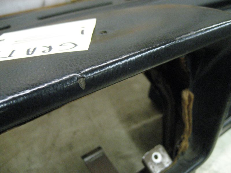

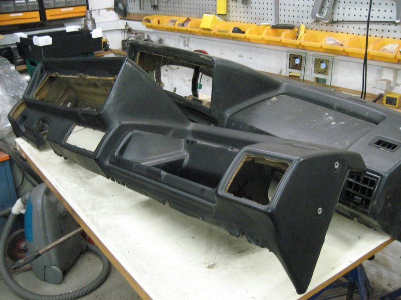

- 1. Den pæne model, dog i lidt dårlig stand.
- 01.JPG (111.08 KiB) Vist 14982 gange
- 2. Lige noget man kan lide.
- 02.JPG (65.97 KiB) Vist 14982 gange
- 3. Her ses grunden til foræringen. Men det er her urene skal monteres.
- 03.JPG (61.78 KiB) Vist 14982 gange

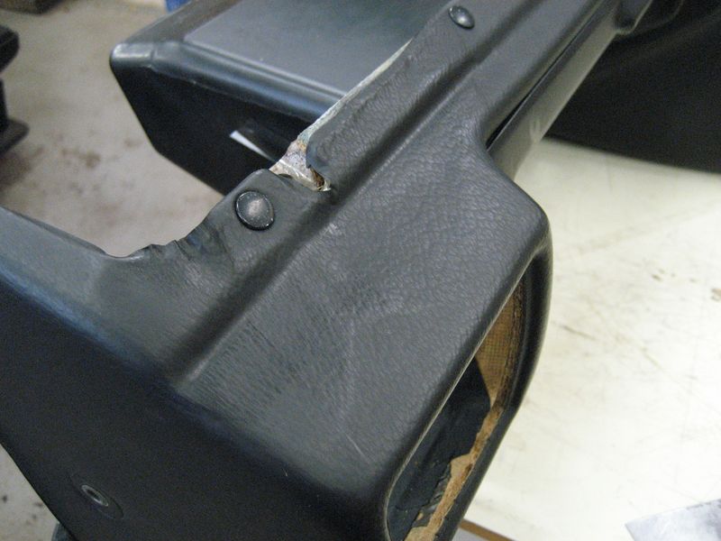

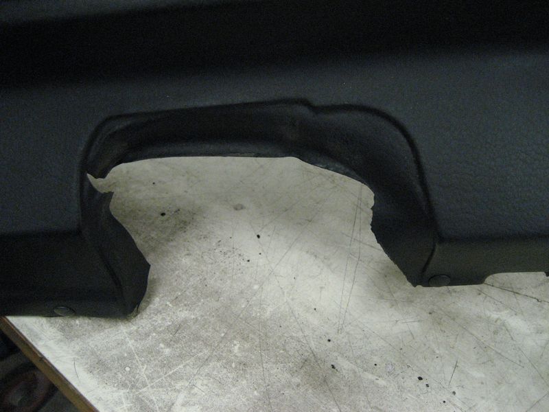

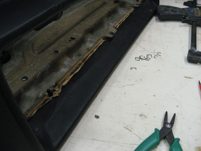

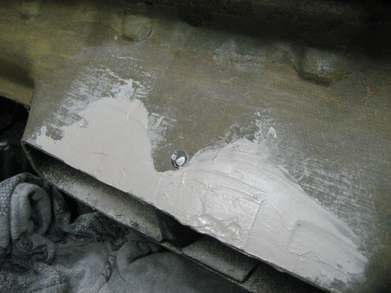

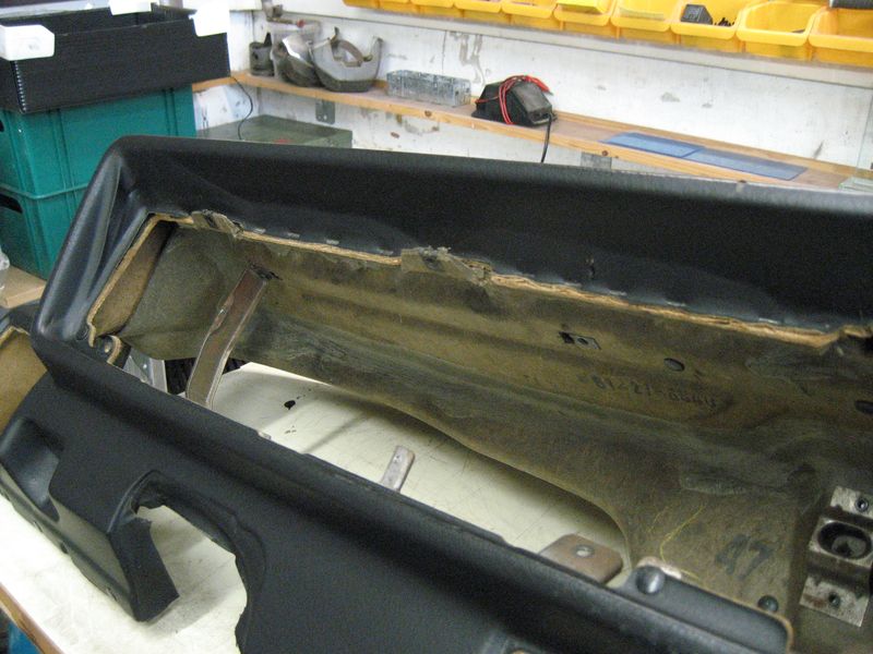

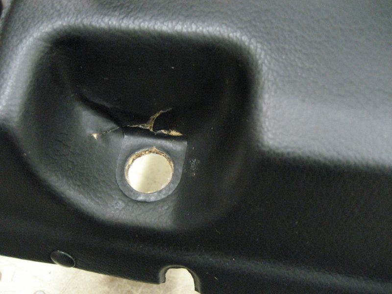

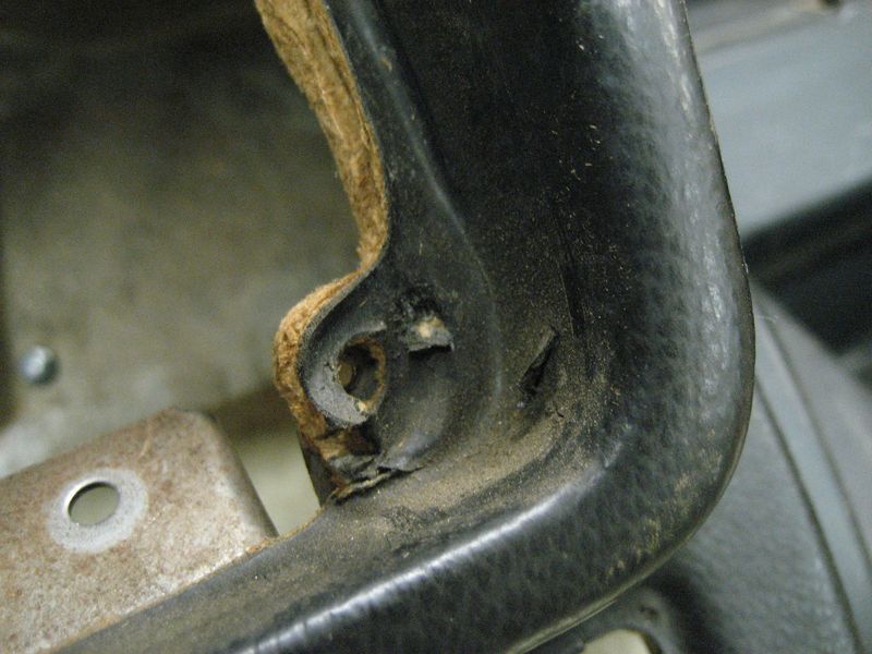

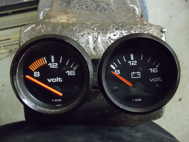

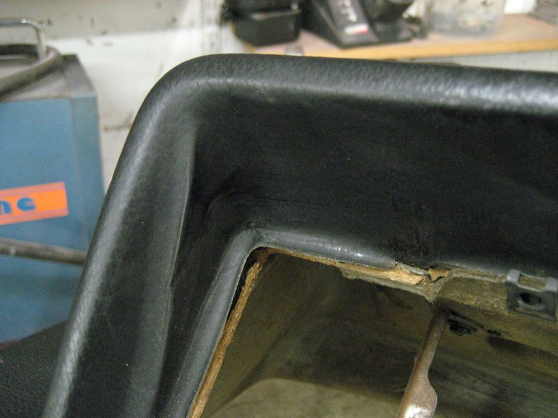

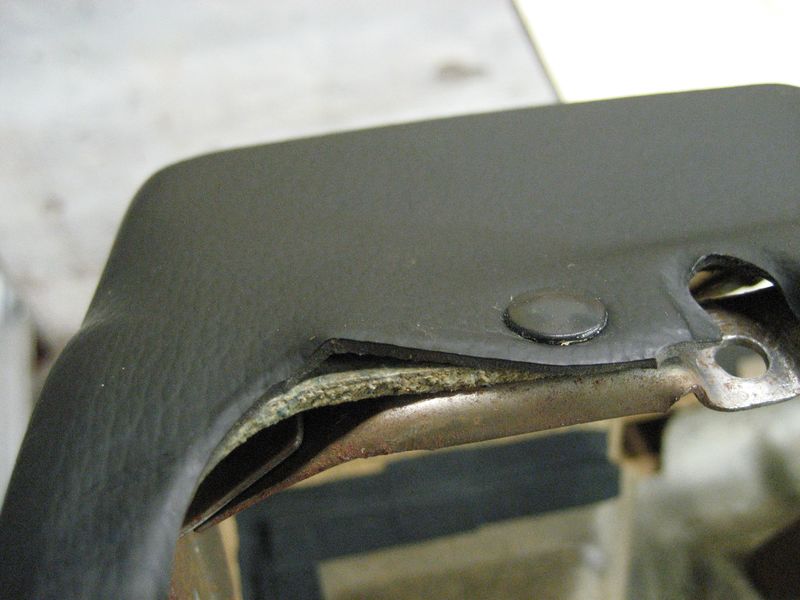

- 4. En af flere små skader, men der er også noget meget værre.
- 04.JPG (69.36 KiB) Vist 14982 gange

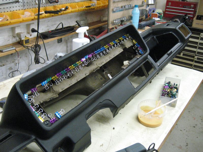

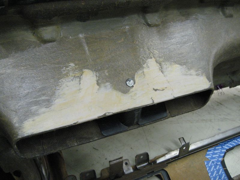

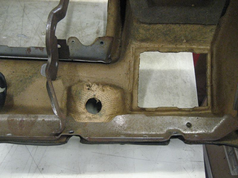

- 5. Hullet vil ikke skabe problemer, og bliver dækket til.
- 05.JPG (65.93 KiB) Vist 14982 gange

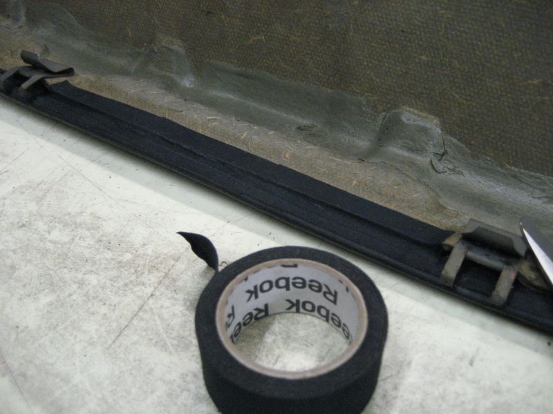

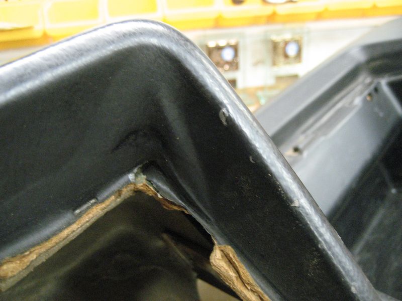

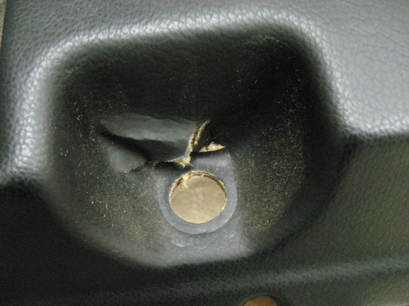

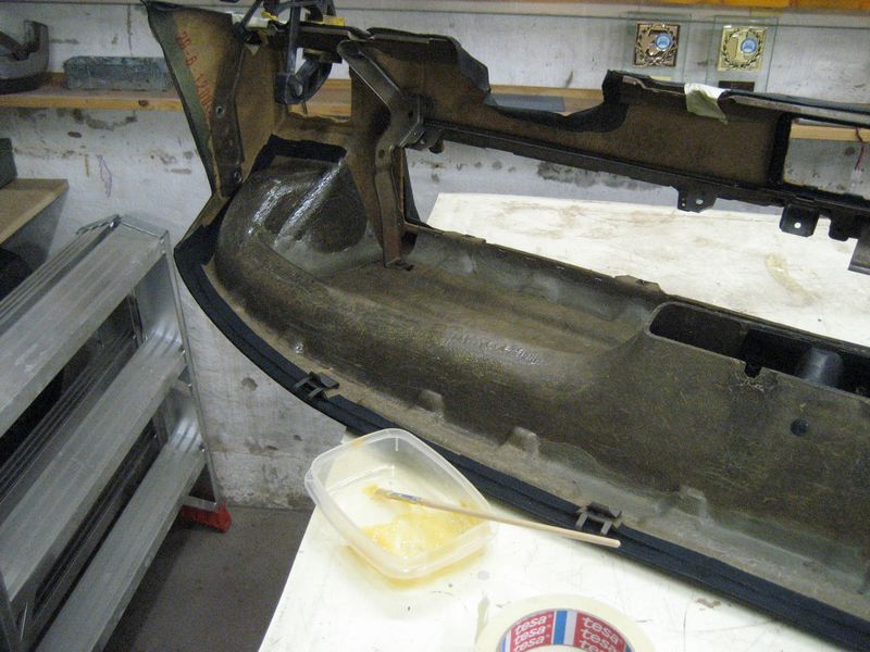

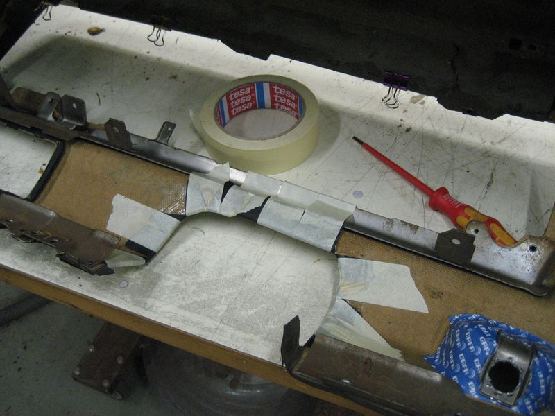

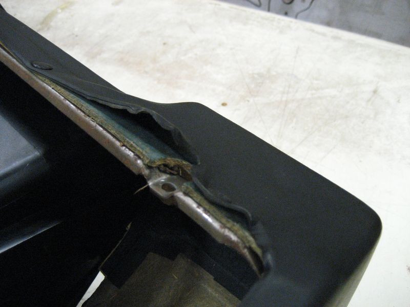

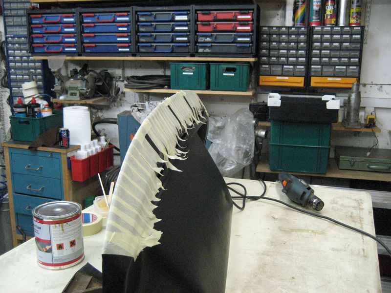

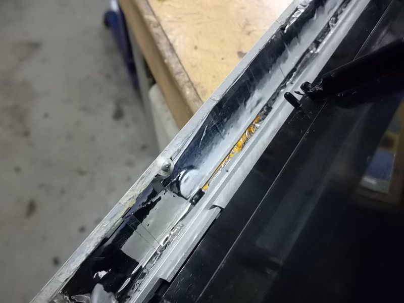

- 6. Folien har sluppet flere steder.
- 06.JPG (72.31 KiB) Vist 14982 gange
- 7. Men den er heldigvis ikke revnet, så jeg håber, at det kan reddes.
- 07.JPG (76 KiB) Vist 14982 gange

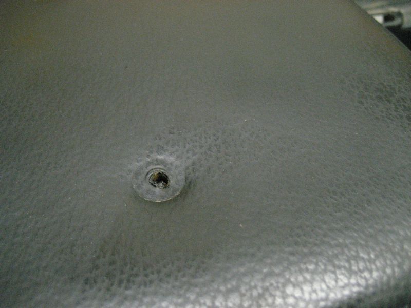

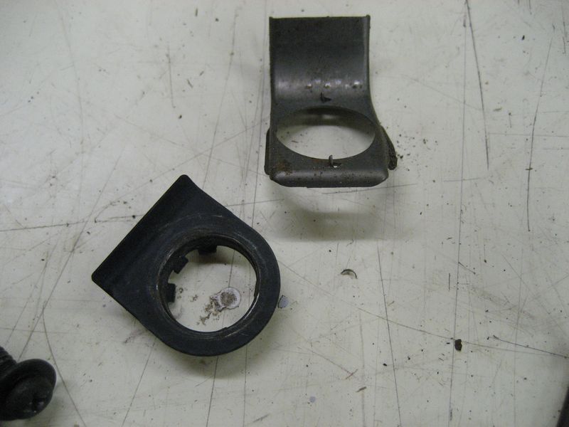

- 8. Choker / starthjælps hullet til håndtaget. Håndtaget vil dække det værste.
- 08.JPG (78.93 KiB) Vist 14982 gange
- 9. Her lægges bordet henover ratstammen.
- 09.JPG (74.3 KiB) Vist 14982 gange
- 10. Instrumentrammen burde dække her.
- 10.JPG (81.89 KiB) Vist 14982 gange
- 11. Kanten op mod forruden – men igen ingen revner!
- 11.JPG (73.52 KiB) Vist 14982 gange
- 12. Lim og klemmer burde redde det.
- 12.JPG (91.94 KiB) Vist 14982 gange

- 16. Lidt spartelmasse vil nok hjælpe her.
- 16.JPG (91.13 KiB) Vist 14982 gange
- 17. Forstærkning omkring hullet til starthjælpen.
- 17.JPG (95.72 KiB) Vist 14982 gange
- 18. Den mangler og må lånes. Bordet har måske siddet i en GTI, og der er hullet bare blændet af.
- 18.JPG (88.46 KiB) Vist 14982 gange
- 19. Så er det bare med at komme i gang.
- 19.JPG (98.86 KiB) Vist 14982 gange

Ådsel-stil: G1 '82 - Update 177 - Instrumentbord 2
Det blev en større opgave end forventet at reparere instrumentbordet.
God fornøjelse!
God fornøjelse!
- 1. For at få bordet helt rent, blev det smurt ind i brun sæbe og pakket ind i vita-wrap.
- 01.JPG (86.45 KiB) Vist 14601 gange
- 2. Efterfølgende blev der affedtet og tørret af med Autoglym.
- 02.JPG (68.32 KiB) Vist 14601 gange
- 3. Folien skal limes med kontaktlim på kanterne.
- 03.JPG (86.85 KiB) Vist 14601 gange
- 4. Folien blev varmet og strukket omkring kanten, tapen fikserer folien indtil limen er tør.
- 04.JPG (107.83 KiB) Vist 14601 gange
- 5. Nu skal den bare tørre.
- 05.JPG (117.17 KiB) Vist 14601 gange
- 6. Efter to dage i varmen blev tapen taget af.
- 06.JPG (88.73 KiB) Vist 14601 gange

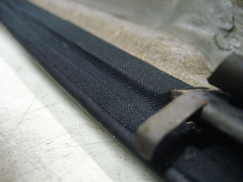

- 7. Den ombukkede kant skal beskyttes.
- 07.JPG (107.26 KiB) Vist 14601 gange
- 8. Stoftape blev valgt som sikring af kanten.
- 08.JPG (80.09 KiB) Vist 14601 gange
- 9. –
- 09.JPG (71.84 KiB) Vist 14601 gange
- 10. –
- 10.JPG (69.01 KiB) Vist 14601 gange
- 11. Det var den nemme del.
- 11.JPG (88.38 KiB) Vist 14601 gange
- 12. Folien har sluppet i et stort område.
- 12.JPG (62.81 KiB) Vist 14601 gange
- 13. Den anden ende er i lidt bedre stand.
- 13.JPG (62.99 KiB) Vist 14601 gange
- 14. Samme procedure. Varme, stræk og fiksering.
- 14.JPG (82.85 KiB) Vist 14601 gange
- 15. Min største skræk er aftryk fra værktøjet i folien.
- 15.JPG (76.34 KiB) Vist 14601 gange
- 16. Så kom bordet ind i varmen et par dage igen.
- 16.JPG (113.51 KiB) Vist 14601 gange
- 17. Der kom en lille smule aftryk.
- 17.JPG (70.54 KiB) Vist 14601 gange
- 18. Men det er heldigvis på undersiden, at aftrykkene er.
- 18.JPG (74.04 KiB) Vist 14601 gange
- 19. De skarpe kanter i folien vil nok skabe lidt problemer.
- 19.JPG (88.69 KiB) Vist 14601 gange
- 20. Den anden side er ligeså ringe i folien.
- 20.JPG (103.07 KiB) Vist 14601 gange
- G1-manden
- Indlæg: 1205
Anden del
Anden del.
- 21. Rammen dækker heldigvis rigtig meget af den indvendige kant.
- 21.JPG (100.78 KiB) Vist 14593 gange
- 22. Clipsene skal afmonteres.
- 22.JPG (65.89 KiB) Vist 14593 gange

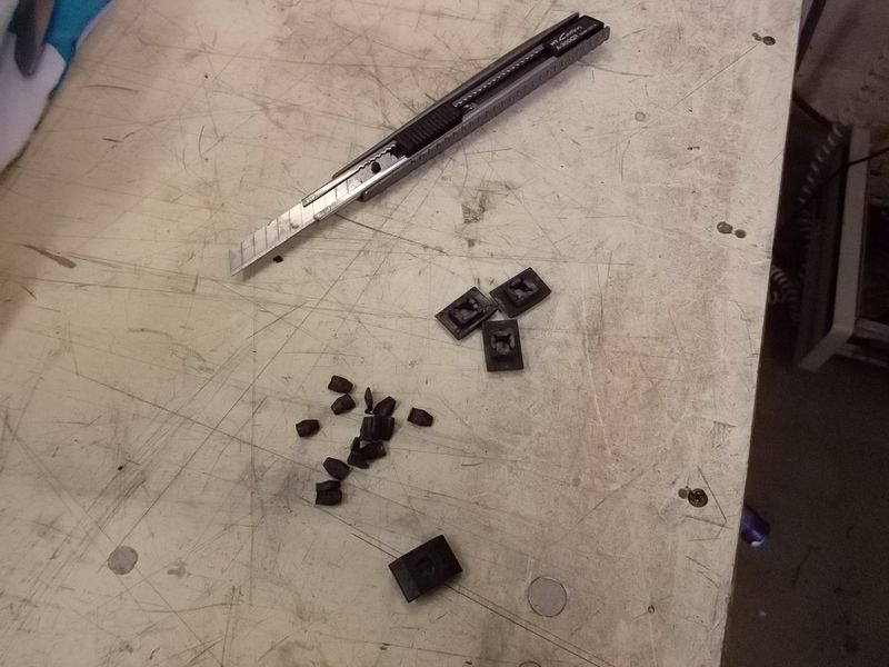

- 23. Det bliver ikke nemt at finde en clipsemaskine med denne type clips.
- 23.JPG (43.89 KiB) Vist 14593 gange
- 24. Nu skal der varmes og strækkes.
- 24.JPG (65.07 KiB) Vist 14593 gange
- 25. Strukket formet og limet. Nu er det bare at vente igen.
- 25.JPG (109.59 KiB) Vist 14593 gange
- 26. Det lykkedes at få folien lagt pænt til igen.
- 26.JPG (92.6 KiB) Vist 14593 gange
- 27. Desværre revnet temmelig meget omkring hullet.
- 27.JPG (68.93 KiB) Vist 14593 gange
- 28. Dampspærstape til forstærkning af pappet.
- 28.JPG (95.68 KiB) Vist 14593 gange
- 29. Det er nok revet, da de her blev afmonteret af den tidligere ejer.
- 29.JPG (62.21 KiB) Vist 14593 gange
- 30. Det burde kunne holde igen.
- 30.JPG (88.27 KiB) Vist 14593 gange
- 31. Fingerknappen vil dække for revnerne.
- 31.JPG (74.57 KiB) Vist 14593 gange
- 32. Hullet omkring ratstammen skal laves pænere.
- 32.JPG (76.86 KiB) Vist 14593 gange
- 33. Flapperne limet og fikseret.
- 33.JPG (86.1 KiB) Vist 14593 gange
- 34. Revner og manglende pap omkring luftkanalen repareres med spartel.
- 34.JPG (82.08 KiB) Vist 14593 gange
- 35. Overfladen slebet og lukket med kontaktlim.
- 35.JPG (81.03 KiB) Vist 14593 gange
- 36. Resten af instrumentbordet blev også lukket af med kontaktlim.
- 36.JPG (94.05 KiB) Vist 14593 gange
- 37. Læderfedt til at få folien smidig igen.
- 37.JPG (101.03 KiB) Vist 14593 gange
- 38. Det fik lov at ligge nogle uger, så fedtet kunne trænge ind.
- 38.JPG (113.3 KiB) Vist 14593 gange

- 1. En tur til huggeren bragte disse hjem.
- 01.JPG (92.92 KiB) Vist 14300 gange

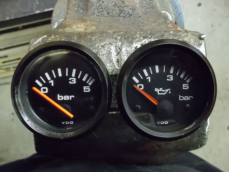

- 2. Uret til venstre er den nyeste model, og den indtil nu brugte.
- 02.JPG (101.19 KiB) Vist 14300 gange
- 3. Nålen der ligger ovenpå cirklen, har jeg aldrig været vild med.
- 03.JPG (99.07 KiB) Vist 14300 gange
- 4. Nålen der kommer ud under cirklen er meget pænere, og passer med den oprindelige G1-stil.
- 04.JPG (97.86 KiB) Vist 14300 gange
- 5. Det er tydeligere med den anvendte grafik, hvilket ur der måler hvad.
- 05.JPG (69.71 KiB) Vist 14300 gange
- 6. Denne plastic-plade skal tages ud af den originale instrumentering.
- 06.JPG (106.44 KiB) Vist 14300 gange
- 7. Krom-folien skal fungere som reflektor inden i lyskassen over instrumenteringen.
- 07.JPG (80.8 KiB) Vist 14300 gange
- 8. Glødepærerne skal udskiftes med dioder.
- 08.JPG (117.49 KiB) Vist 14300 gange
- 9. Matronics havde et sæt specielt til ældre VW’er.
- 09.JPG (56.33 KiB) Vist 14300 gange
- 10. Lyset fordeles ikke nær så godt over hele instrumenteringen.
- 10.JPG (46.91 KiB) Vist 14300 gange

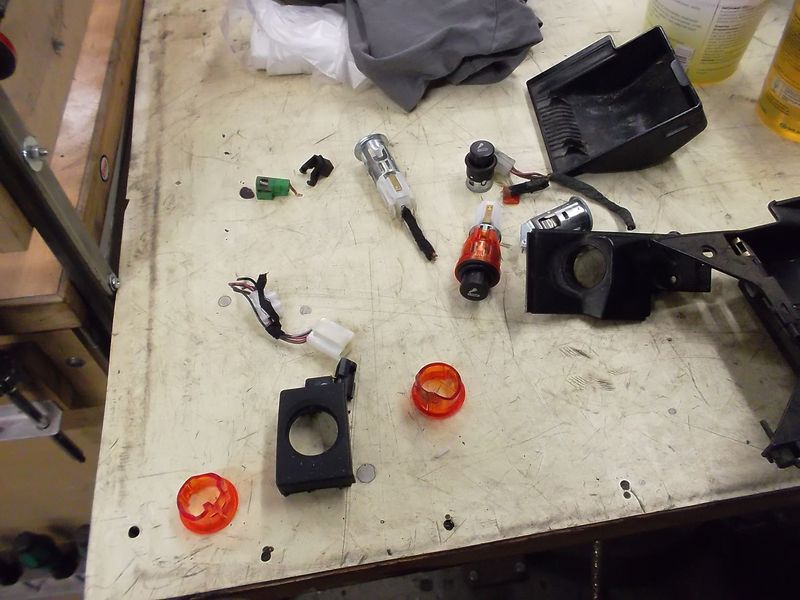

- 11. Alle afbryderne skal have udskiftet orienteringslyset.
- 11.JPG (91.34 KiB) Vist 14300 gange
- 12. Det har ikke været VW’s mening, at pærerne skal udskiftes.
- 12.JPG (98.53 KiB) Vist 14300 gange
- 13. Det er noget ”pilleværk”, men ikke umuligt.
- 13.JPG (89.18 KiB) Vist 14300 gange
- 14. Cigarettænderen skal også ændres til rød. En tur til huggeren gav et bredt udvalg af dele.
- 14.JPG (100.79 KiB) Vist 14300 gange
- 15. Jeg kan altså bedre lide rødt instrumentlys.
- 15.JPG (54.24 KiB) Vist 14300 gange
