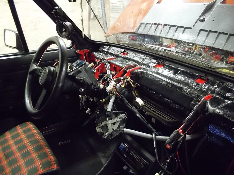

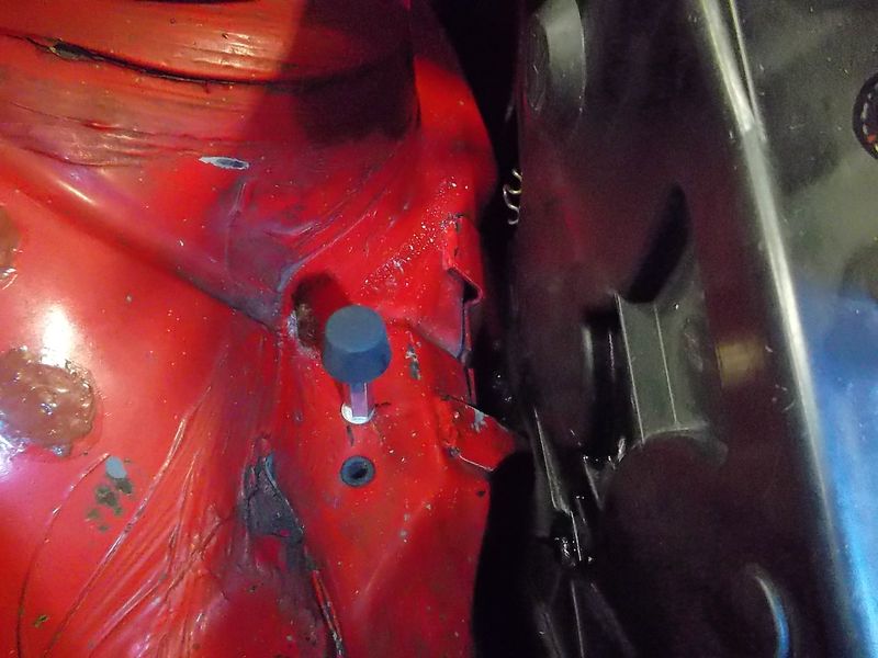

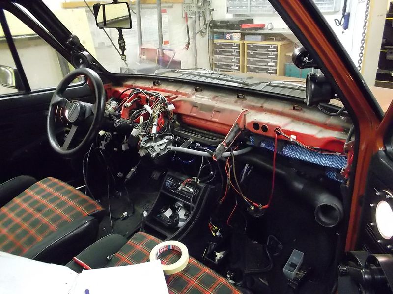

- 1. Uden ekstra urene havde det været meget nemmere at afmontere bordet.
- 01.JPG (119.69 KiB) Vist 10756 gange

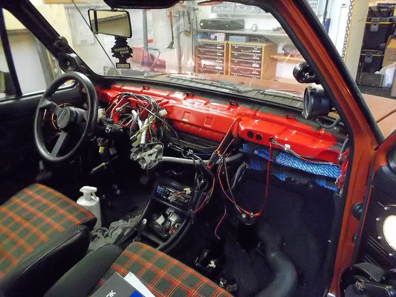

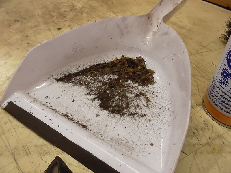

- 2. Som forventet var der møgbeskidt under bordet.
- 02.JPG (128.97 KiB) Vist 10756 gange

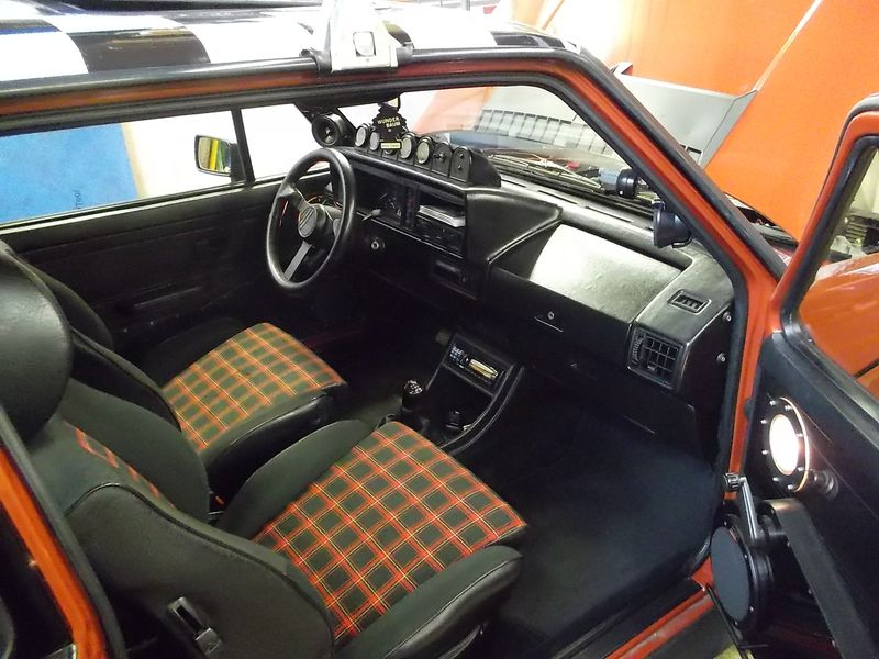

- 3. En times tid senere.
- 03.JPG (128.68 KiB) Vist 10756 gange

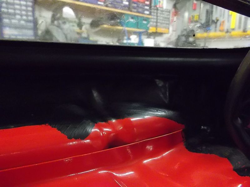

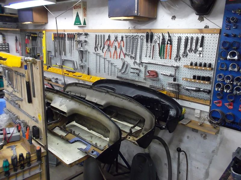

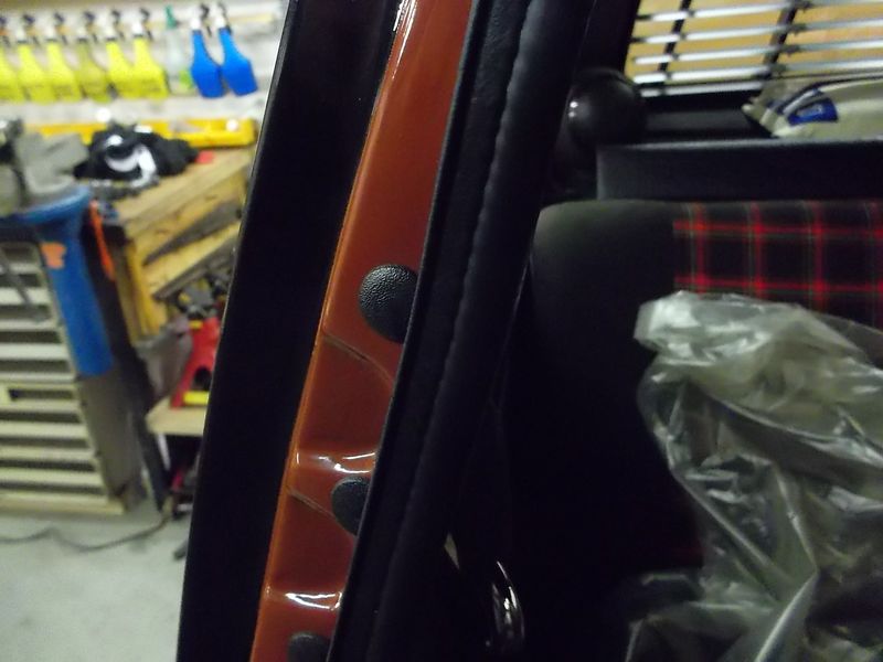

- 4. Instrumentbordet slutter ikke helt tæt til kanterne.
- 04.JPG (74.73 KiB) Vist 10756 gange
- 5. Kanten er malet sort fra fabrikken, men jeg hjalp det på vej med lidt ekstra maling.
- 05.JPG (109.53 KiB) Vist 10756 gange

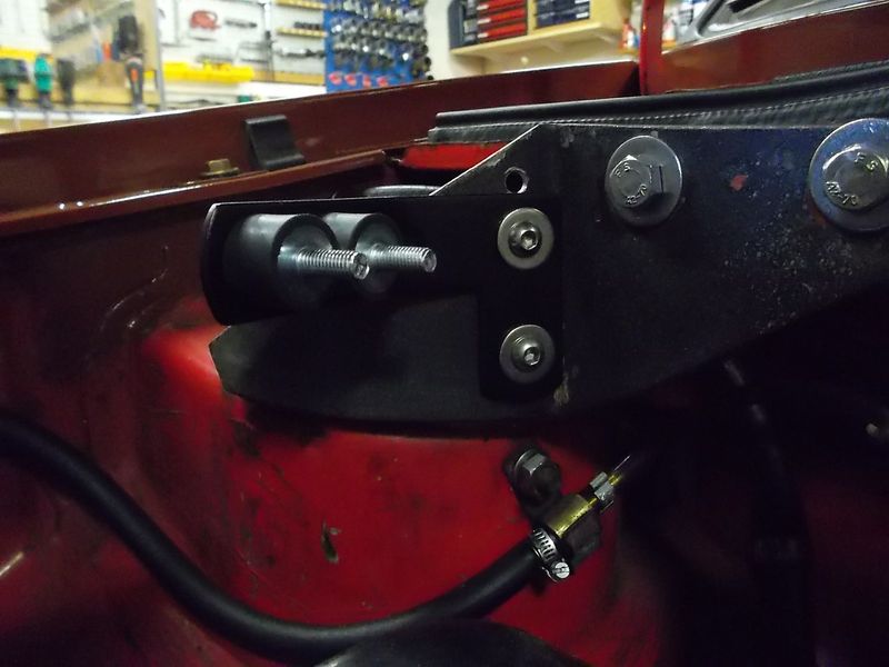

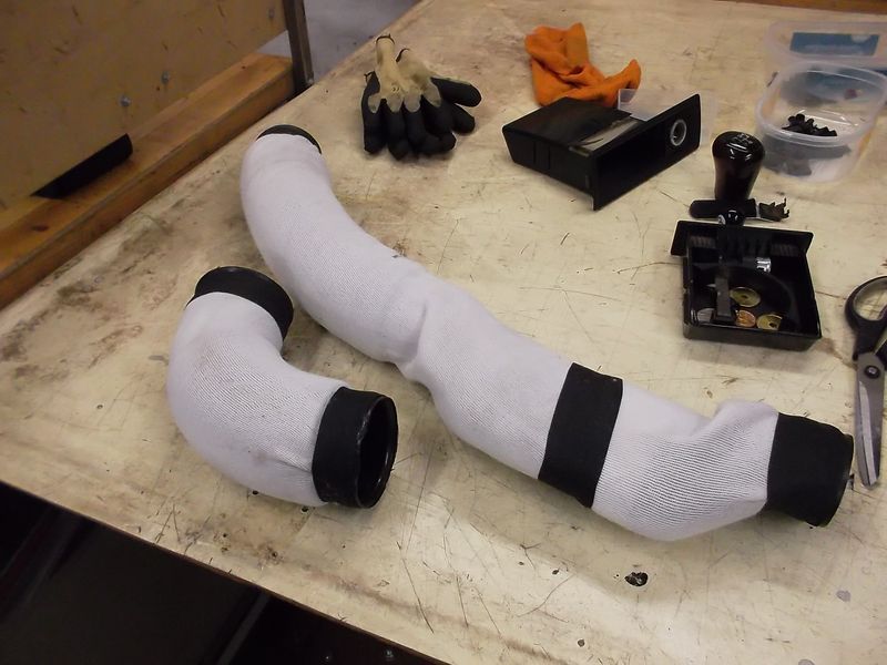

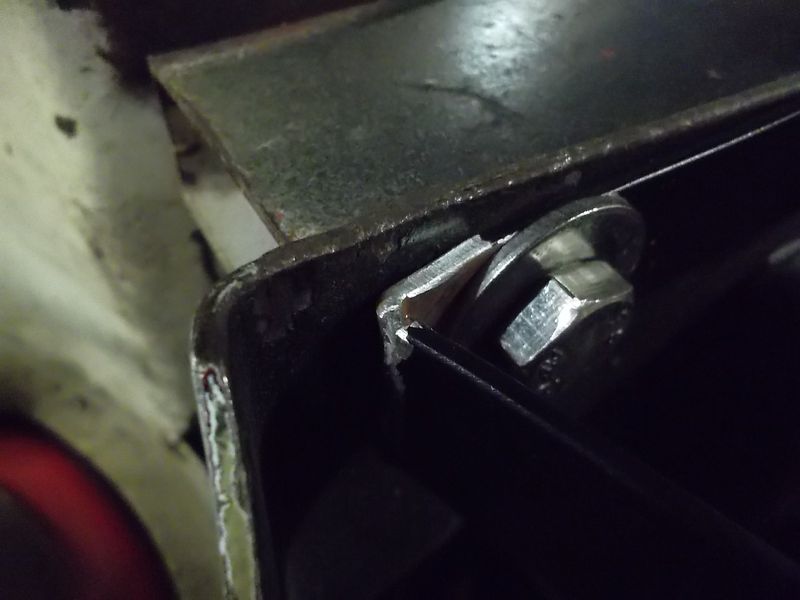

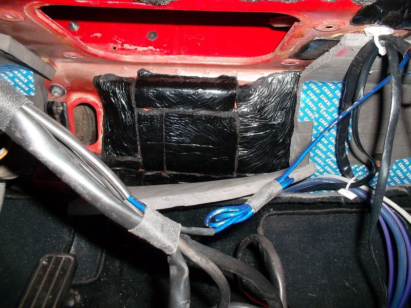

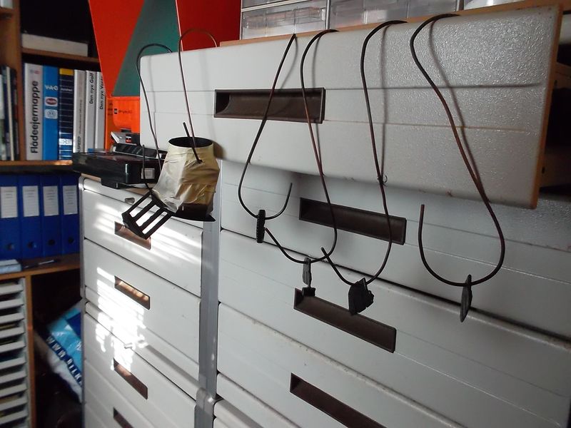

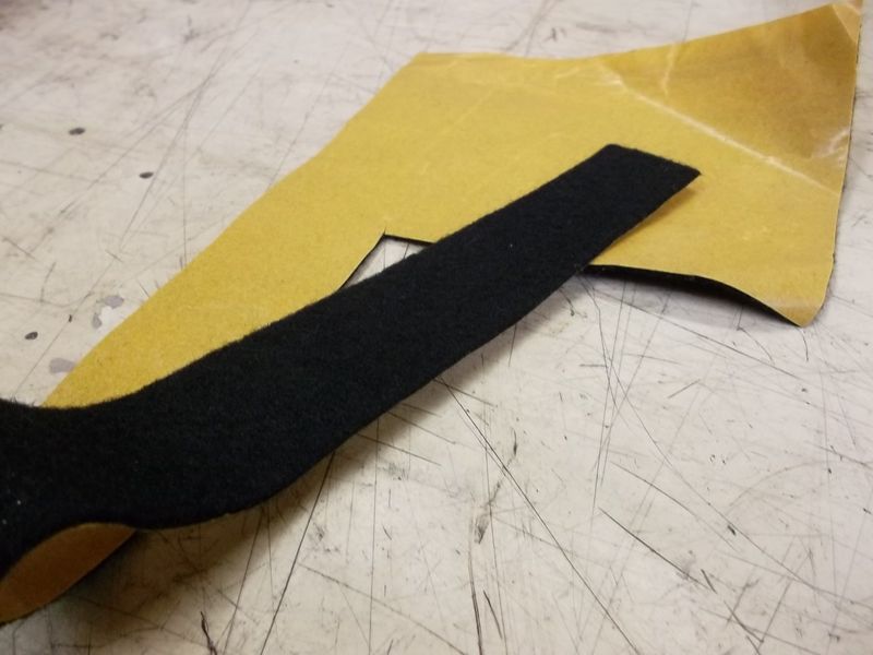

- 6. Bøjlerne skal have lidt stoftape, så det ikke støjer når clipsen er monteret og bilen ryster.
- 06.JPG (66.67 KiB) Vist 10756 gange

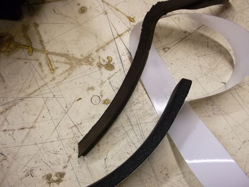

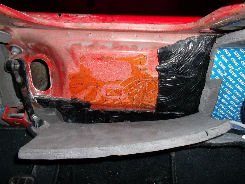

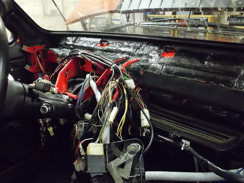

- 7. Blikket fik et lag støjdæmpning.
- 07.JPG (133.73 KiB) Vist 10756 gange

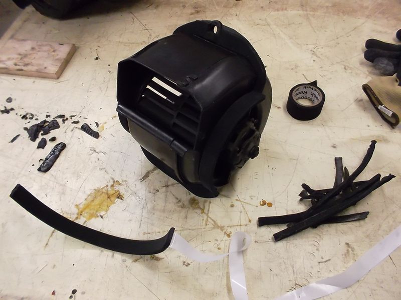

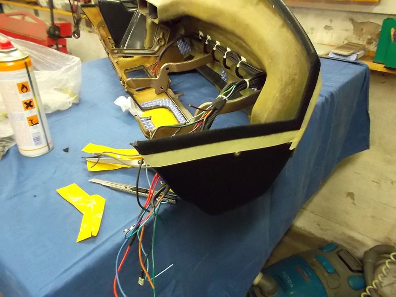

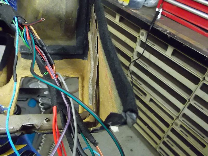

- 8. Kablerne trænger til rengøring og noget tape.
- 08.JPG (124.35 KiB) Vist 10756 gange
- 9. Kablerne tapet op og tørret lidt af.
- 09.JPG (125.27 KiB) Vist 10756 gange

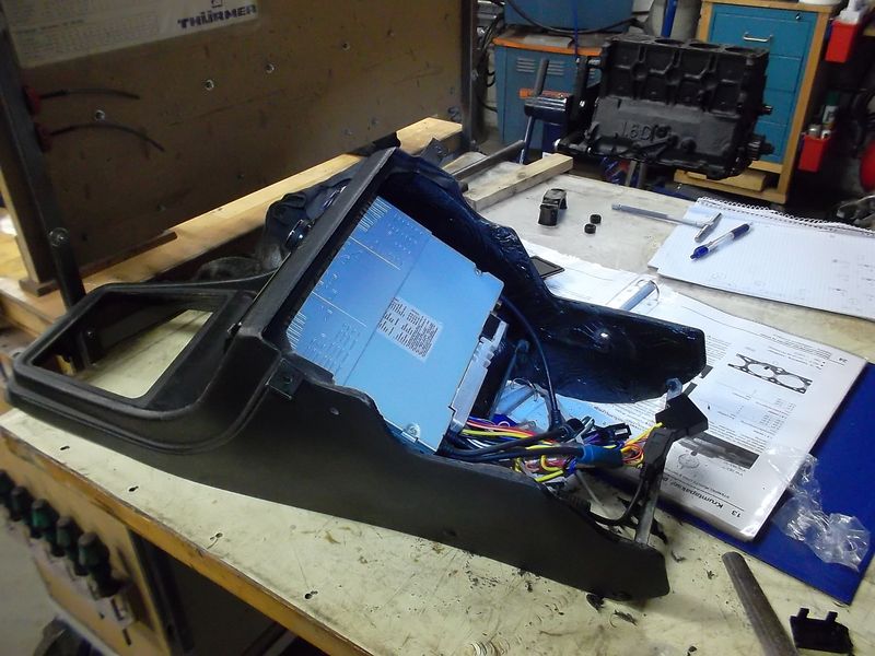

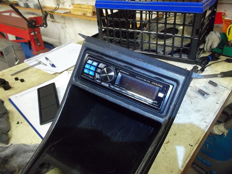

- 10. Radioen flyttes ned i kardang-boksen.
- 10.JPG (114.63 KiB) Vist 10756 gange
- 11. Der var for meget bøvl med kablerne bagved radioen i det originale hul.
- 11.JPG (123.53 KiB) Vist 10756 gange

Re: Ådsel-stil: G1 '82 - Update179 - Blik under instrumentbo
Det er simpelthen fantastisk at kigge med hver gang du kommer med en opdatering.
Hvor køber man det stoftape som du bruger? Jeg kan ikke opdrive det nogle steder.
Mvh Mark
Mvh Mark
- G1-manden
- Indlæg: 1205
Mange tak!
Tapen er fra Reebok og bruges normalt i forbindelse med ishockey.
De fleste ishockey klubber har en butik tilknyttet, ellers er der jo selvfølgelig internettet.

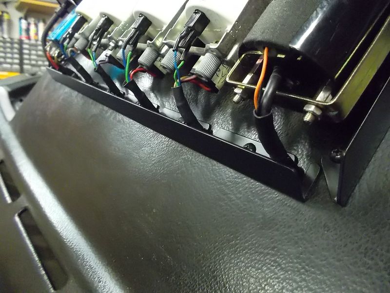

Ådsel-stil: G1 '82 - Update 180 - Montering af ure
Urene skal have skjult kabelføring på det nye instrumentbord.
God fornøjelse!
God fornøjelse!

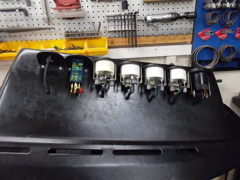

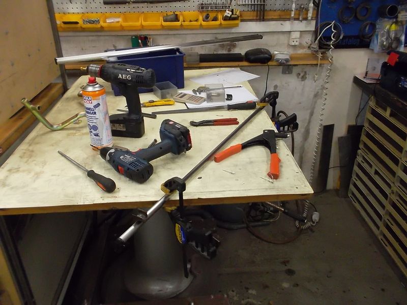

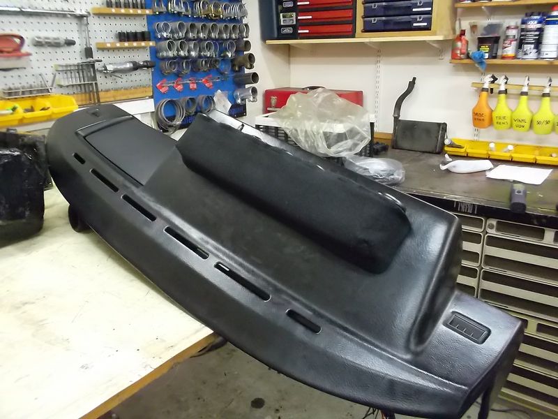

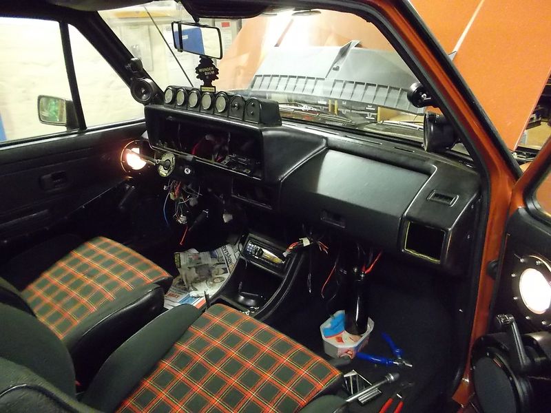

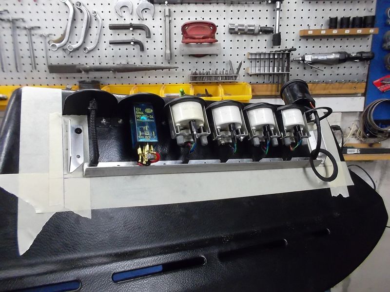

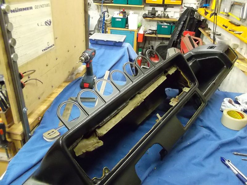

- 1. Jeg ville gerne have urene trukket længere tilbage mod forruden, men rammerne til urene skal dække hullet fra en tidligere ejer – desværre.
- 01.JPG (94.01 KiB) Vist 10375 gange
- 2. Rammerne blev monteret med en afstivningsplade i hulrummet mellem yderdelen og inderdelen.
- 02.JPG (124.06 KiB) Vist 10375 gange

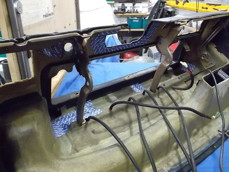

- 3. Alle kabler trukket igennem.
- 03.JPG (126.37 KiB) Vist 10375 gange
- 4. Kablerne burde ikke komme i vejen for de originale instrumenter her.
- 04.JPG (120.84 KiB) Vist 10375 gange
- 5. Så mangler der kun tilslutning inde i bilen.
- 05.JPG (109.62 KiB) Vist 10375 gange
- 6. Overdækningen skal have en ramme at monteres på.
- 06.JPG (122 KiB) Vist 10375 gange
- 7. De korte sidestykker er trukket ind, så der er plads til velcro og filt samtidig med, at det flugter med kanten af rammen for uret.
- 07.JPG (123.27 KiB) Vist 10375 gange
- 8. Rammen vil muligvis kunne anes gennem filten eller i kanterne, så den blev malet sort.
- 08.JPG (128.98 KiB) Vist 10375 gange
- 9. Godt det var et ødelagt instrumentbord med alle de huller.
- 09.JPG (111.14 KiB) Vist 10375 gange
- 10. Overdækningen fik mor lov til at lave.
- 10.JPG (103.88 KiB) Vist 10375 gange
- 11. Det er stadig ikke diskret, men pænere end den tidligere montering.
- 11.JPG (114.93 KiB) Vist 10375 gange

Hva bruger du til støjdæmpning bag instrumentbordet ?
Golf MK1 1.8T 20V 1980 - BBT K300 Turbo.
- G1-manden
- Indlæg: 1205
Re: Ådsel-stil: G1 '82 - Update 180 - Montering af ure
Hej Martin!
Mange tak!
Støjdæmpningen er bitumen plader fra Hella. Købt ved MBK i Silkeborg, som er med i Auto G gruppen.
Mange tak!

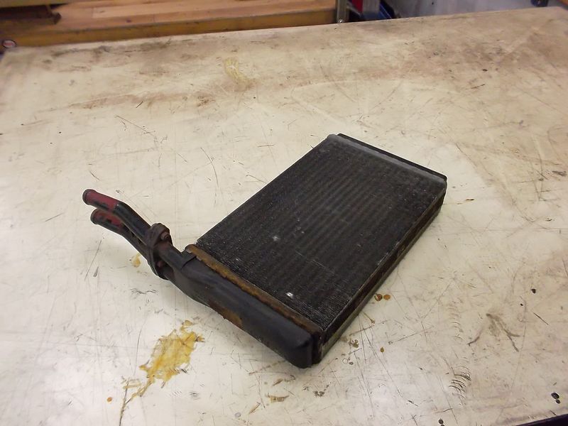

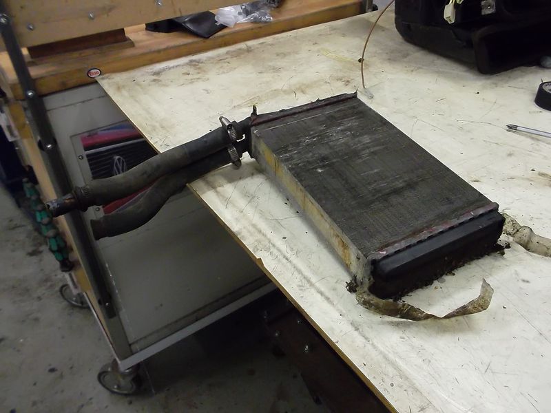

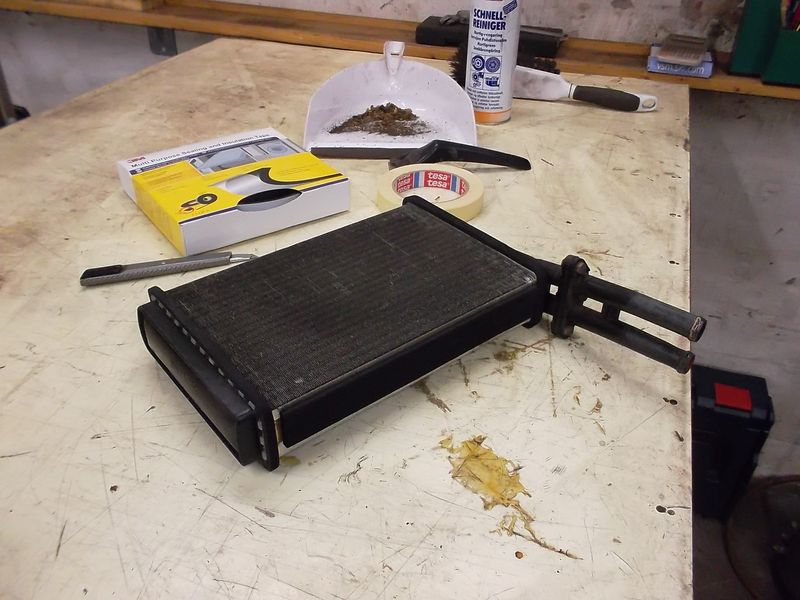

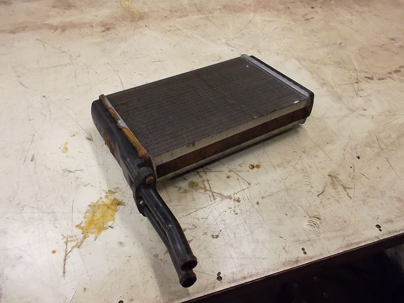

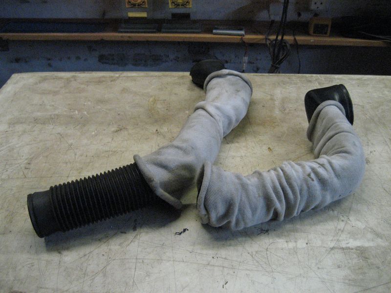

- 1. Jeg fandt to brugte varmevekslere på lageret.
- 01.JPG (107.23 KiB) Vist 9987 gange
- 2. Efter lidt rengøring mente jeg, at denne var den bedste af de to.
- 02.JPG (92.1 KiB) Vist 9987 gange
- 3. Ribberne blev blæst rene, og den blev affedtet.
- 03.JPG (93.09 KiB) Vist 9987 gange

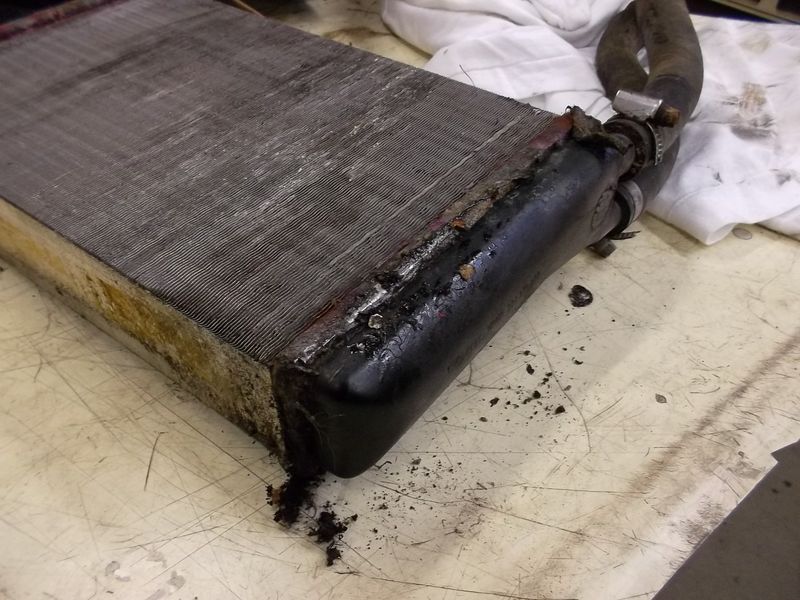

- 4. Der var en del skidt i ribberne.
- 04.JPG (106.74 KiB) Vist 9987 gange

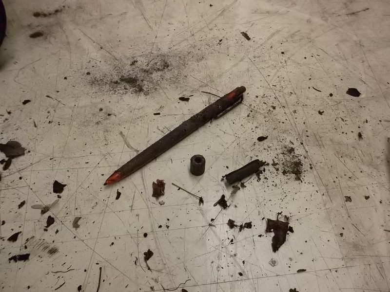

- 5. Det originale skum var smuldret væk.
- 05.JPG (100.86 KiB) Vist 9987 gange
- 6. Købet fra Lidl er en rigtig god investering.
- 06.JPG (101.01 KiB) Vist 9987 gange
- 7. Klar til montering i varmeapparatet.
- 07.JPG (103.46 KiB) Vist 9987 gange

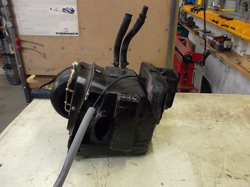

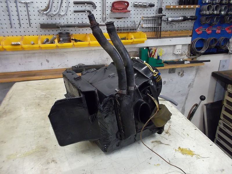

- 8. Varmeapparatet lige taget ud af bilen.
- 08.JPG (115.33 KiB) Vist 9987 gange
- 9. Det var støvet og fedtet.
- 09.JPG (95.55 KiB) Vist 9987 gange
- 10. Mistanken om en utæthed var ikke ubegrundet.
- 10.JPG (88.31 KiB) Vist 9987 gange
- 11. Gulvtæppet under dette punkt var også fedtet.
- 11.JPG (88.73 KiB) Vist 9987 gange

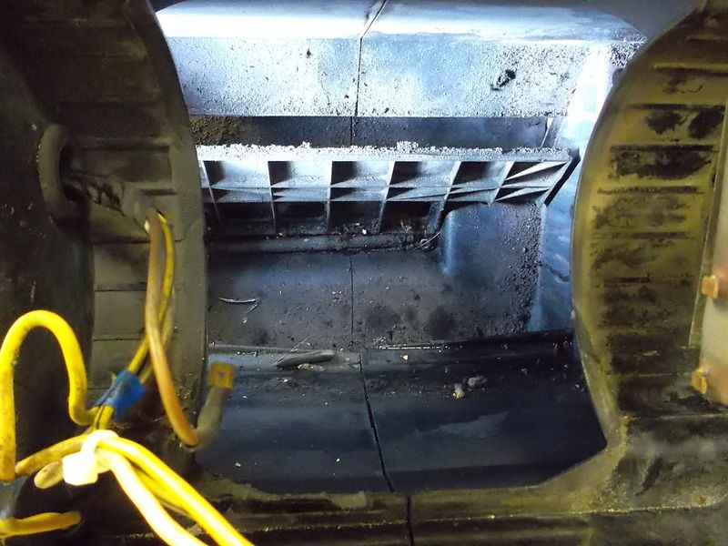

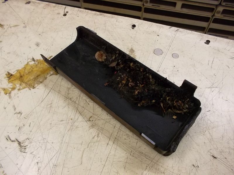

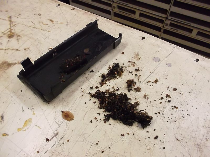

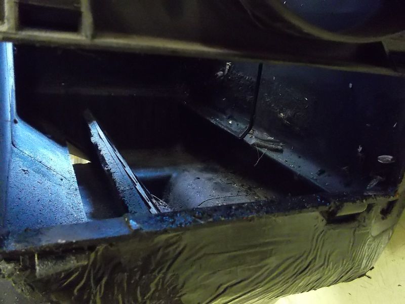

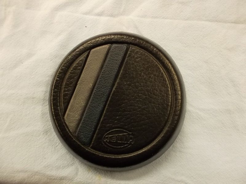

- 12. Blænddækslet for varmeveksleren var fyldt med skidt.
- 12.JPG (103.53 KiB) Vist 9987 gange
- 13. Den original konstruktion med et grovmasket net over blæseren, er ikke hensigtsmæssig.
- 13.JPG (113.53 KiB) Vist 9987 gange

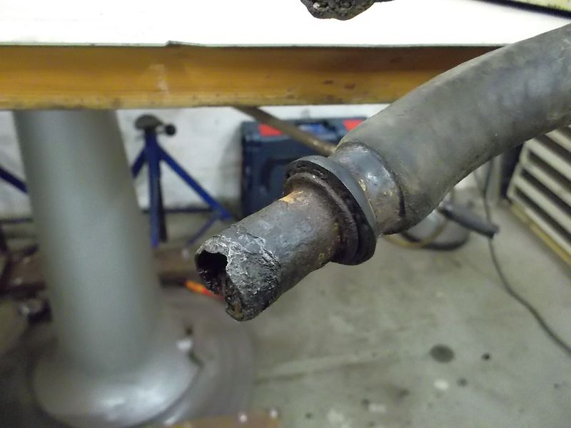

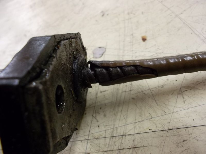

- 14. Den er med sikkerhed utæt.
- 14.JPG (116.61 KiB) Vist 9987 gange
- 15. Den ser faktisk ud til at være utæt i begge ender.
- 15.JPG (98.99 KiB) Vist 9987 gange
- 16. Man skulle stadig kunne købe en helt ny original varmeveksler. Jeg mener den koster omkring 1000kr.
- 16.JPG (94.44 KiB) Vist 9987 gange

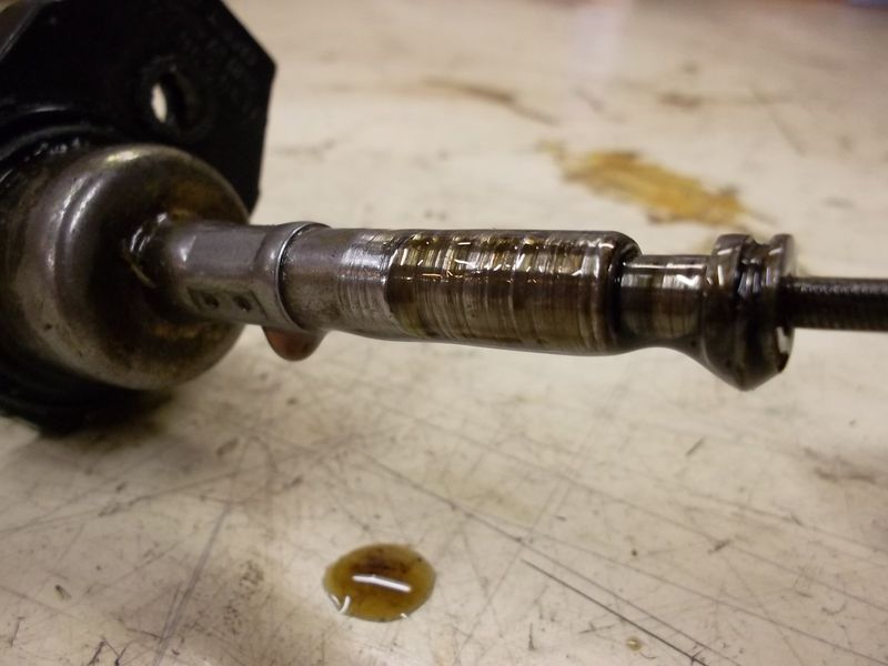

- 17. Samlestudsen er normalt i plastic. Denne er i stål???
- 17.JPG (73.4 KiB) Vist 9987 gange
- 18. Tredive års tjeneste er vel i orden.
- 18.JPG (102.87 KiB) Vist 9987 gange

- 19.JPG (114.03 KiB) Vist 9987 gange
- 20. Det er en smule ulækkert.
- 20.JPG (85.98 KiB) Vist 9987 gange

- 21. Gevinsten efter at have vendt den på hovedet og rystet den.
- 21.JPG (121.36 KiB) Vist 9986 gange
- 22. Skumlisten ved blæseren var ”træt”.
- 22.JPG (98.89 KiB) Vist 9986 gange
- 23. Den originale liste var blevet flad.
- 23.JPG (63.24 KiB) Vist 9986 gange
- 24. Original skum og 3M skumliste.
- 24.JPG (104.09 KiB) Vist 9986 gange
- 25. Brandvæggen bag varmeapparatet har ikke tidligere kunnet støjdæmpes.
- 25.JPG (128.15 KiB) Vist 9986 gange
- 26. Opgave løst.
- 26.JPG (138.11 KiB) Vist 9986 gange

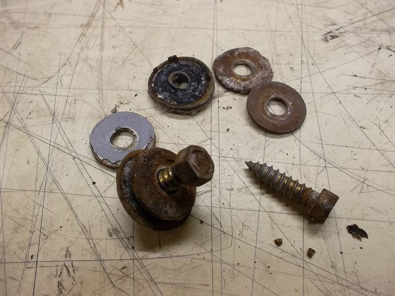

- 27. Tredive år gamle skiver, skruer og gummipakninger til montering af varmeapparatet.
- 27.JPG (112.73 KiB) Vist 9986 gange
- 28. Nye originale skruer, rustfaste skiver og hjemmelavede gummipakninger.
- 28.JPG (106.12 KiB) Vist 9986 gange

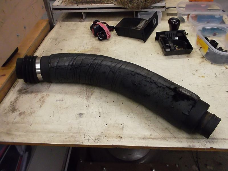

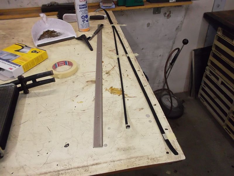

- 29. Friskluftrør fra den Jetta jeg huggede op tidligere.
- 29.JPG (83.97 KiB) Vist 9986 gange
- 30. Strømperne blev vasket og monteret på G1 – rørene.
- 30.JPG (94.65 KiB) Vist 9986 gange

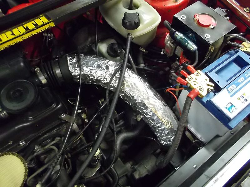

- 1. Indsugningsrør fra en ophugget Jetta 2.
- 01.JPG (94.44 KiB) Vist 9827 gange

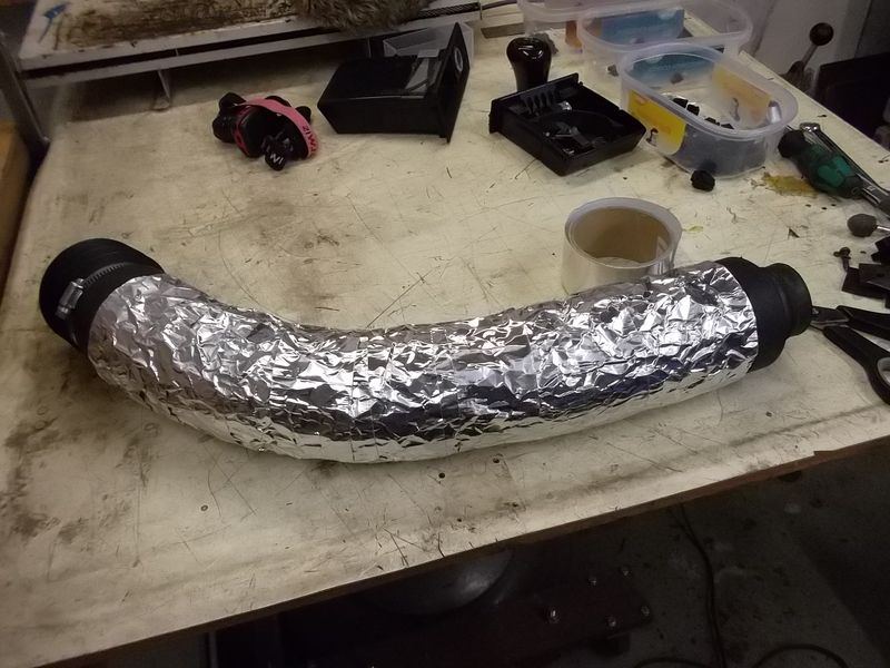

- 2. Skummet var lidt dårligt, så den blev beklædt med alutape.
- 02.JPG (112.54 KiB) Vist 9827 gange
- 3. Dimension af rørstudserne passede perfekt til den eksisterende installation
- 03.JPG (123.67 KiB) Vist 9827 gange

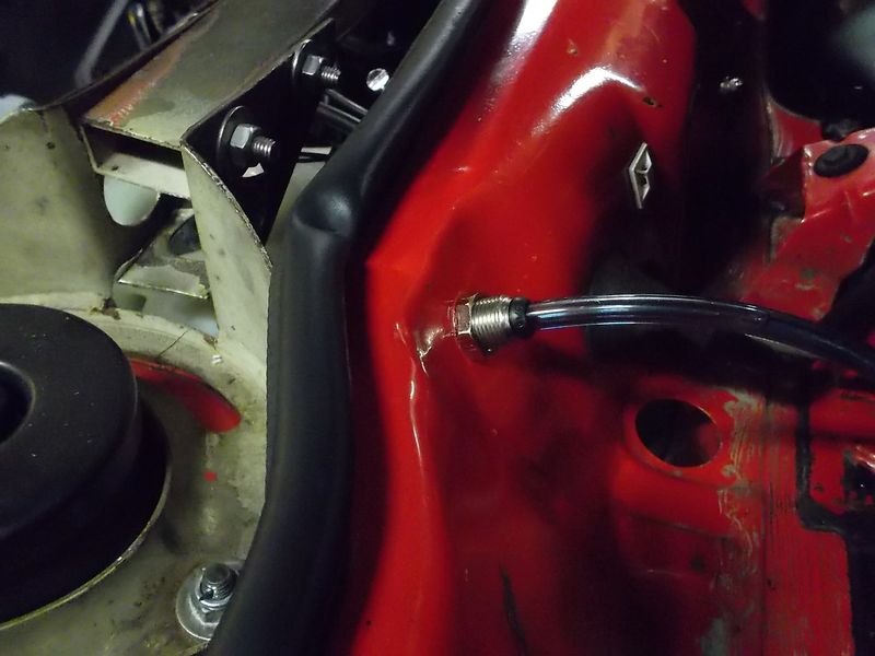

- 4. Sprinklerslangen kørt igennem brandvæggen med en pneumatikfitting.
- 04.JPG (80.39 KiB) Vist 9827 gange

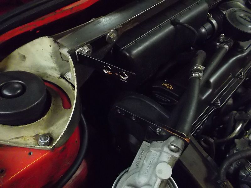

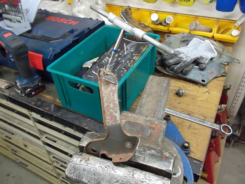

- 5. Beslaget til filteret for krumtapsudluftningen var revnet.
- 05.JPG (88.9 KiB) Vist 9827 gange
- 6. Konstruktionen er ikke lavet rigtigt.
- 06.JPG (65.11 KiB) Vist 9827 gange
- 7. Ophænget skal laves med gummiophæng til at optage vibrationerne.
- 07.JPG (103.33 KiB) Vist 9827 gange
- 8. Beslag hentet i byggemarkedet.
- 08.JPG (105.24 KiB) Vist 9827 gange
- 9. Filteret er tungt og skal understøttes.
- 09.JPG (77.29 KiB) Vist 9827 gange
- 10. Gummiknold til optagelse af vibrationer.
- 10.JPG (91.59 KiB) Vist 9827 gange
- 11. Modificeret og malet beslag med gummiophæng.
- 11.JPG (80.27 KiB) Vist 9827 gange
- 12. Klar til kørsel.
- 12.JPG (108.22 KiB) Vist 9827 gange

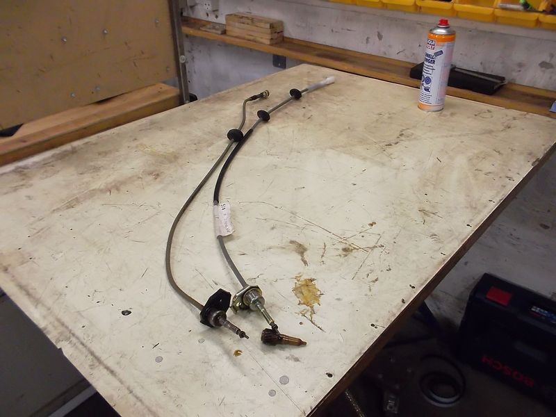

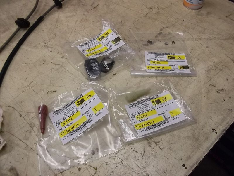

- 13. Speedometerkablet fik speedo-nålen til at vibrerer. En præcis angivelse af hastigheden var der sjældent.
- 13.JPG (92.18 KiB) Vist 9827 gange
- 14. Nye originale dele.
- 14.JPG (112.15 KiB) Vist 9827 gange
- 15. Kablet hører til en Golf 2, men kan sagtens bruges på en sen Golf 1.
- 15.JPG (103.16 KiB) Vist 9827 gange

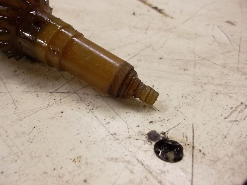

- 16. Tandhjulet er også ekstremt slidt på spidsen.
- 16.JPG (106.04 KiB) Vist 9827 gange
- 17. Der er ikke meget spids tilbage.
- 17.JPG (82.78 KiB) Vist 9827 gange
- 18. Kraftige slidmærker på enden af kablet til tandhjulet.
- 18.JPG (73.84 KiB) Vist 9827 gange
- 19. Gad vide hvor mange kilometer der skal til for at slide så meget?
- 19.JPG (72.11 KiB) Vist 9827 gange
- 20. Yderkappen var heller ikke for god længere.
- 20.JPG (76.27 KiB) Vist 9827 gange

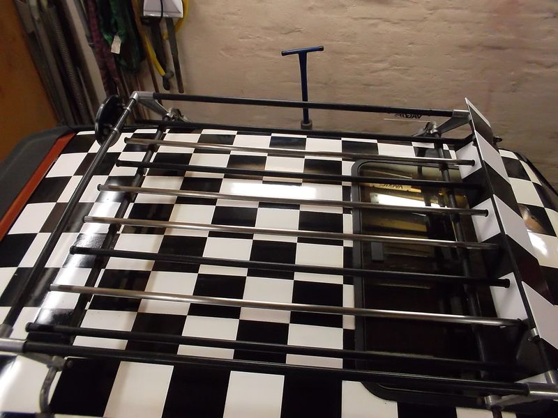

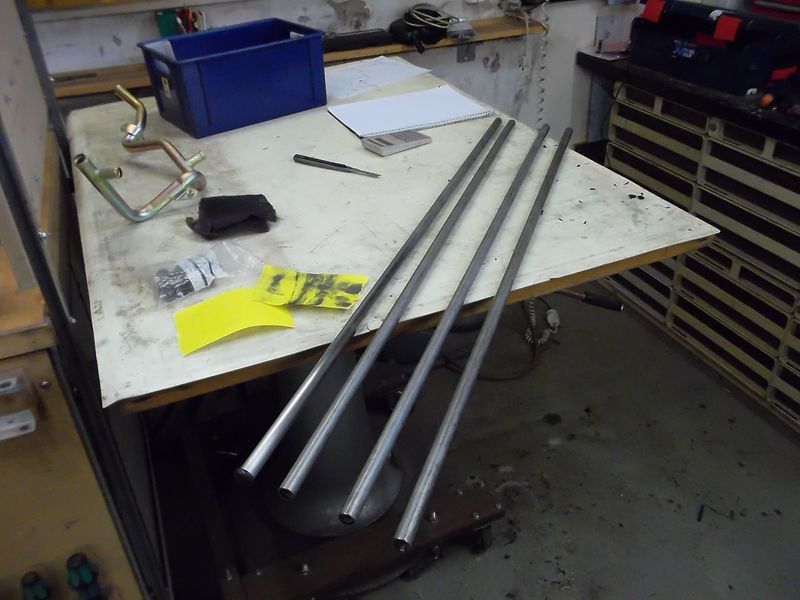

- 1. Ekstra stænger fra den dårlige tagbagagebærer.
- 01.JPG (101.87 KiB) Vist 9533 gange

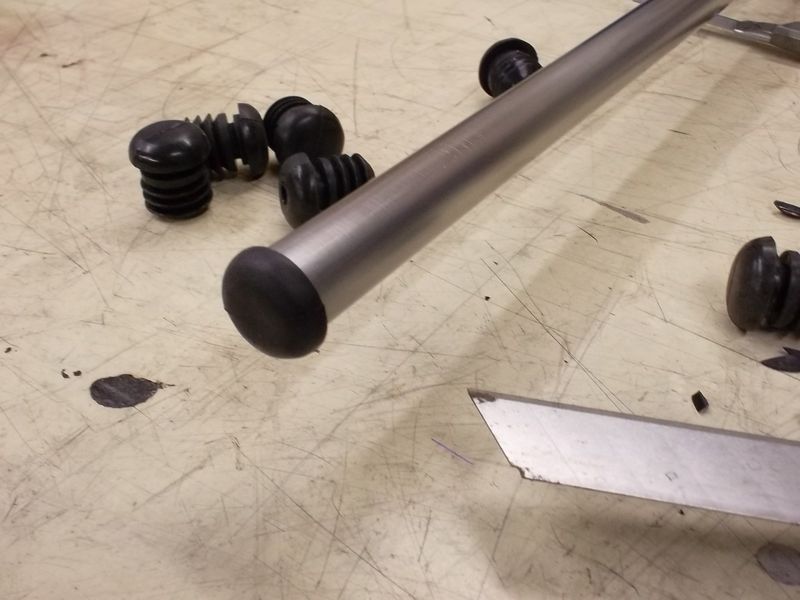

- 2. Rørene var i for dårlig stand, og skulle erstattes. Valget faldt på rustfast rør.
- 02.JPG (92.86 KiB) Vist 9533 gange

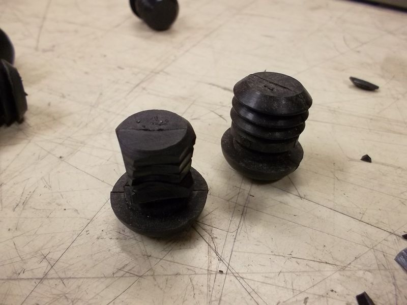

- 3. De originale propper til enderne af rørene var for ringe til genbrug. Dem her var på lager, men skulle tilpasses.
- 03.JPG (81.92 KiB) Vist 9533 gange

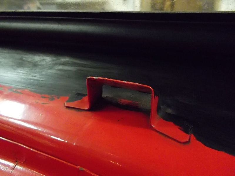

- 4. De originale var ikke så runde på kanterne, men det kan accepteres.
- 04.JPG (82.89 KiB) Vist 9533 gange
- 5. Fjederclipsene skal flyttes over.
- 05.JPG (107.93 KiB) Vist 9533 gange

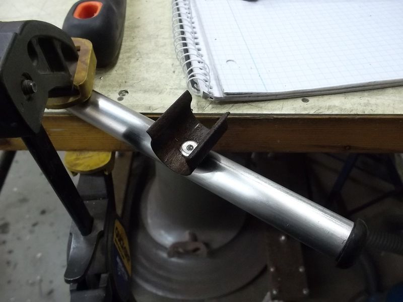

- 6. Før var de skruet fast, jeg valgte at popnitte dem i stedet.
- 06.JPG (79.61 KiB) Vist 9533 gange
- 7. Fire stænger er for lidt. Mælkekasserne jeg indimellem kører med, kæntrer på grund af den store afstand.
- 07.JPG (111.16 KiB) Vist 9533 gange
- 8. Nu kan der lægges små ting op også.
- 08.JPG (109.88 KiB) Vist 9533 gange

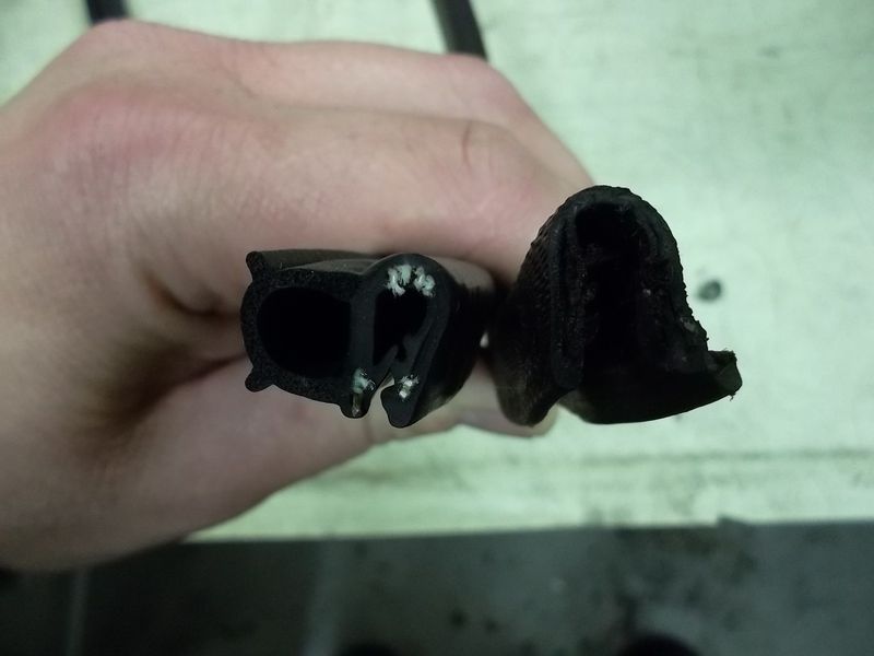

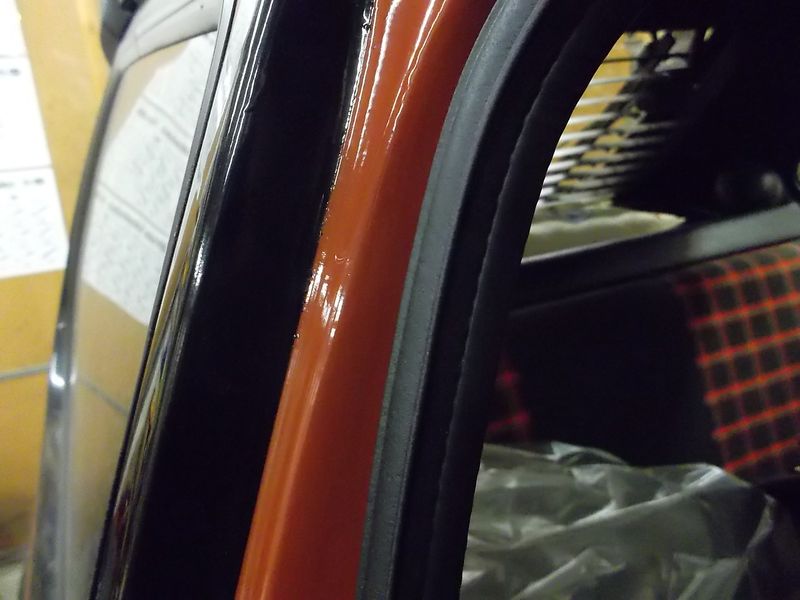

- 9. Det suser en lille smule ind ved dørene. Kantbånd findes uoriginalt i et utal af varianter.
- 09.JPG (88.29 KiB) Vist 9533 gange
- 10. Firmaet Sindby har et stort sortiment i kantbånd. Jeg valgte denne model med gummilæbe på siden til at tætne mod kanten af døren.
- 10.JPG (60.59 KiB) Vist 9533 gange
- 11. Efter montering kunne jeg se, at jeg skulle have valgt en model med en højere læbe.
- 11.JPG (79.23 KiB) Vist 9533 gange
- 12. Den kommende sæson vil vise om det fungerer.
- 12.JPG (79.34 KiB) Vist 9533 gange

Ådsel-stil: G1 '82 - Update 184 - Montering af instrumentbor
Efter noget der føltes som en evighed, var det nye instrumentbord klar til montering.
God fornøjelse!
God fornøjelse!

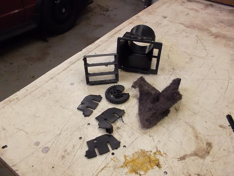

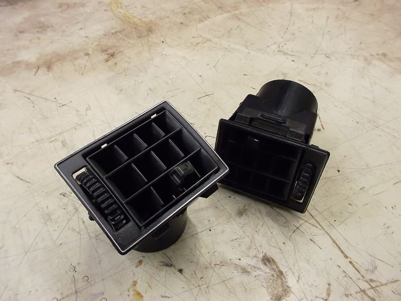

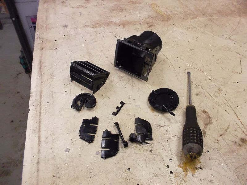

- 1. Friskluftdyserne var noget beskidte.
- 01.JPG (85.82 KiB) Vist 9333 gange
- 2. Rengøring gjorde meget, men de var også meget afbleget, så de nu er grå og ikke sorte.
- 02.JPG (94.64 KiB) Vist 9333 gange

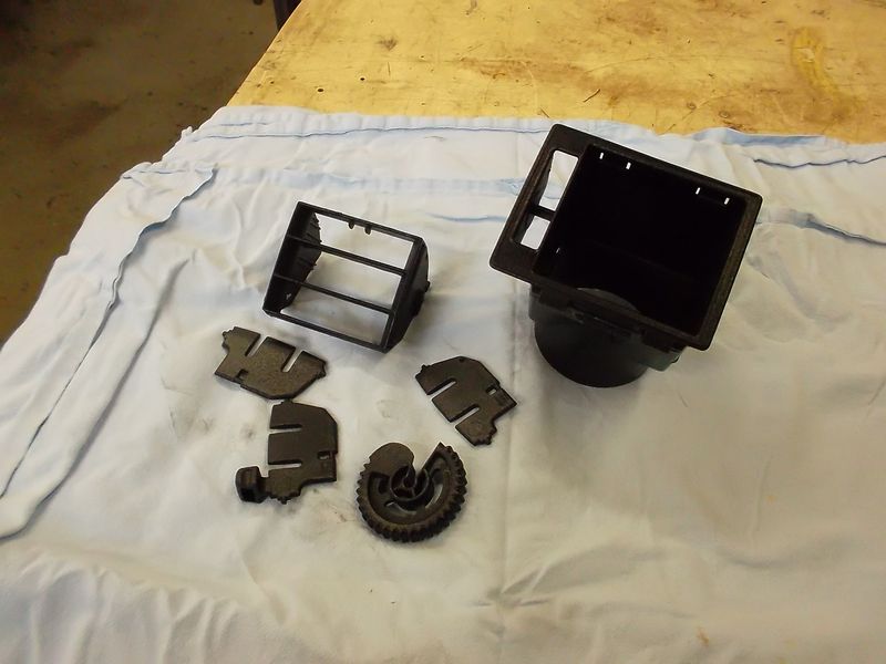

- 3. Dyserne er rimeligt nemme at adskille.
- 03.JPG (102.25 KiB) Vist 9333 gange
- 4. Disse dele behøves ikke maling. Solen har ikke kunnet nå ind til dem.
- 04.JPG (100.94 KiB) Vist 9333 gange
- 5. Ridset over for at fjerne eventuel ”plastfornyer” eller andet snavs.
- 05.JPG (99.47 KiB) Vist 9333 gange
- 6. Bumperspray er måske lidt for grovt i strukturen, men det skal prøves.
- 06.JPG (85.56 KiB) Vist 9333 gange
- 7. Delene er meget lette, og bøjer af for trykket fra spraydåsen.
- 07.JPG (102.56 KiB) Vist 9333 gange

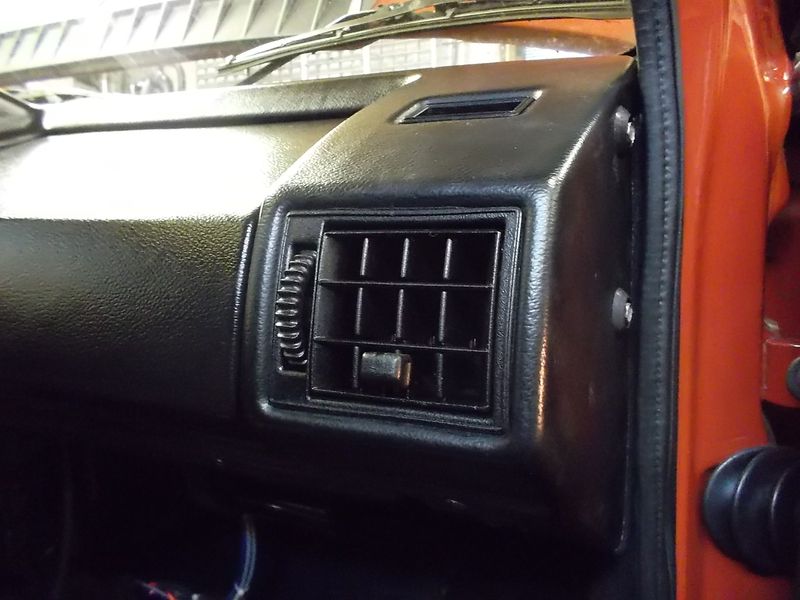

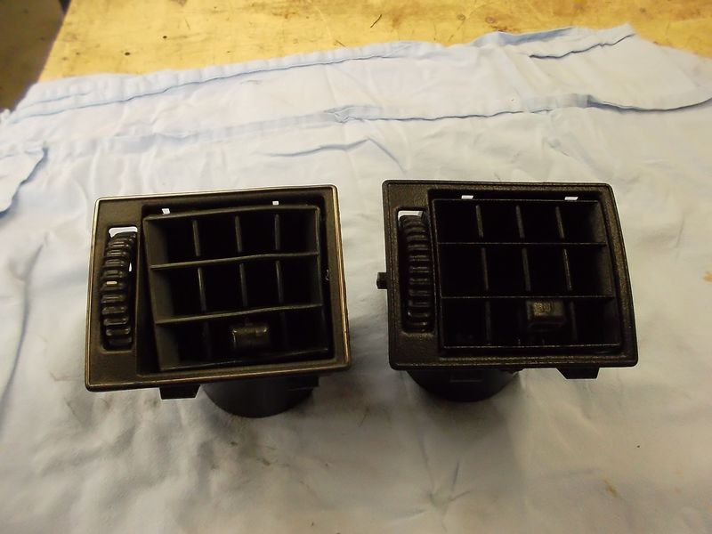

- 8. Klar til montering.
- 08.JPG (80.33 KiB) Vist 9333 gange
- 9. Ikke helt perfekt men et acceptabelt og brugbart resultat.
- 09.JPG (76.4 KiB) Vist 9333 gange
- 10. Filt limet på kanterne af hullet.
- 10.JPG (79.21 KiB) Vist 9333 gange
- 11. 1mm filt med klæber på den ene side. Købt ved et firma på Sjælland i 90’erne.
- 11.JPG (79.46 KiB) Vist 9333 gange
- 12. Monteret.
- 12.JPG (89.69 KiB) Vist 9333 gange
- 13. Instrumentbordet blev samlet af dele fra to borde. Det gamle skal bruges til sammenligning.
- 13.JPG (140.8 KiB) Vist 9333 gange
- 14. Mængden af støjdæmpning indvendigt i bordet skal øges betragteligt.
- 14.JPG (141.46 KiB) Vist 9333 gange
- 15. Monteringsbeslagene ændres til gevind i stedet for selvskærende skruer.
- 15.JPG (134.36 KiB) Vist 9333 gange
- 16. Boltene har jeg desværre ikke i sort.
- 16.JPG (77.3 KiB) Vist 9333 gange
- 17. Filt på kanten så bordet ikke knirker mod blikket.
- 17.JPG (99.58 KiB) Vist 9333 gange
- 18. –
- 18.JPG (120.42 KiB) Vist 9333 gange
- 19. Klar til støjdæmpning.
- 19.JPG (137.6 KiB) Vist 9333 gange
- 20. En hel kasse med stumper og to plader som udgangspunkt, her er resterne.
- 20.JPG (102.77 KiB) Vist 9333 gange
- G1-manden
- Indlæg: 1205
Anden del
Anden del.
- 21. Bordet blev temmelig tungt.
- 21.JPG (118.07 KiB) Vist 9333 gange
- 22. Efter en del moslen kom det plads i alle clips og ud for alle skruehuller.
- 22.JPG (119.34 KiB) Vist 9333 gange
- 23. Ny original instrumentramme hvor kromkanten er pudset væk.
- 23.JPG (101.97 KiB) Vist 9333 gange
- 24. Helt ny original uden skrammer.
- 24.JPG (105.63 KiB) Vist 9333 gange
- 25. Den grå og blå stribe har været en torn i øjet.
- 25.JPG (91.42 KiB) Vist 9333 gange
- 26. Ikke perfekt – men acceptabelt.
- 26.JPG (115.53 KiB) Vist 9333 gange
- 27. Denne type instrumentbord er bare ”bedre for øjnene”.
- 27.JPG (114.34 KiB) Vist 9333 gange
