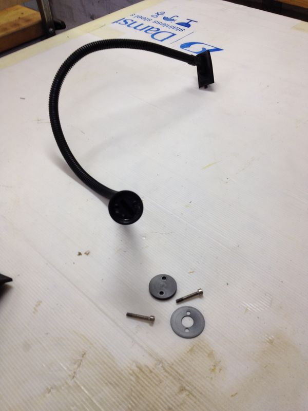

Ådsel-stil: G1 '82 - Update 188 - Svanehals

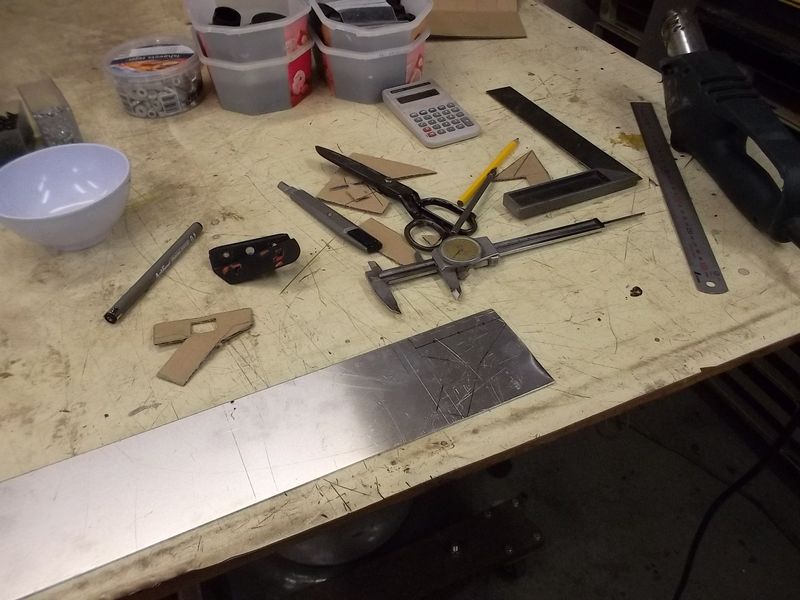

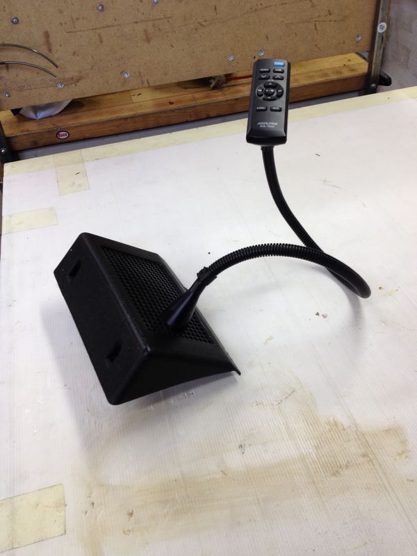

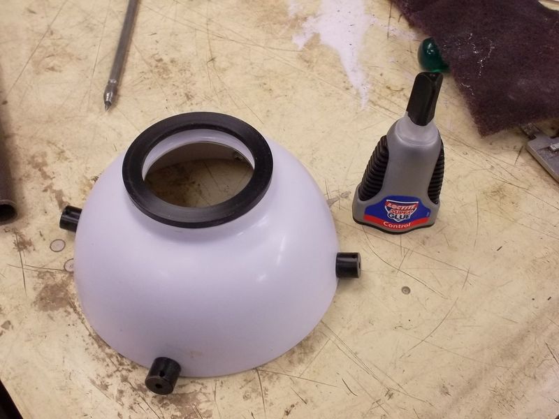

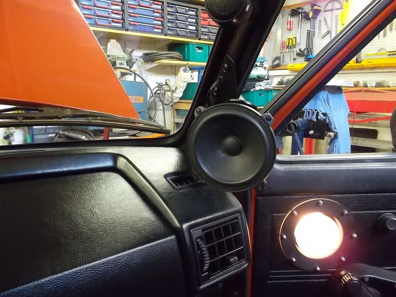

Ådsel-stil: G1 '82 - Update 185 - AD 5"
Indimellem sker der lidt med ICE-installationen i bilen. Tre tommerne havde nået deres begrænsning, og skulle udskiftes med noget andet. På nettet fandt jeg flere sæt højttalere og en forstærker i fornuftig kvalitet og til en fin pris.
God fornøjelse!
God fornøjelse!

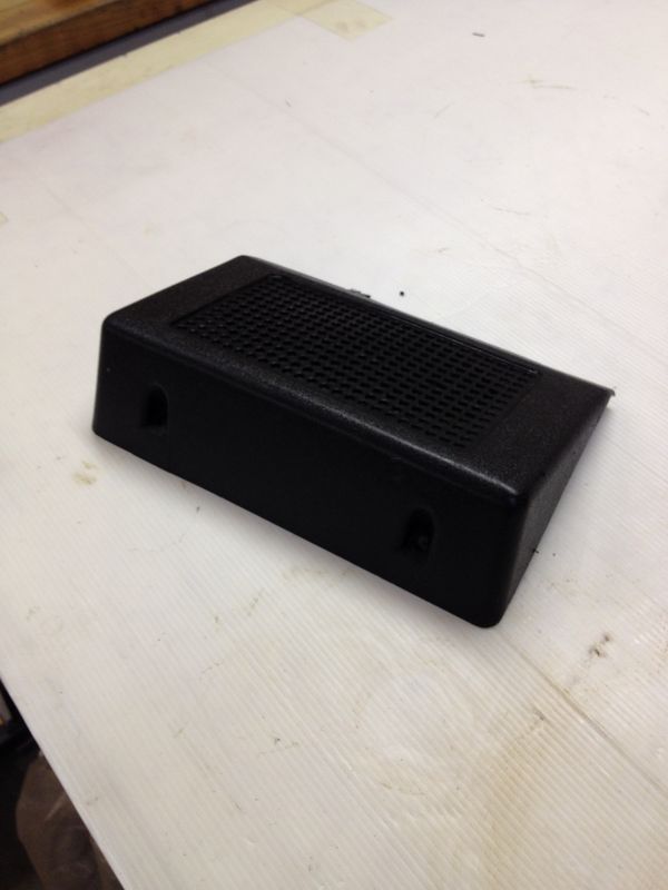

- 1. Italienske enheder i plastic-ramme.
- 01.JPG (80.56 KiB) Vist 10790 gange

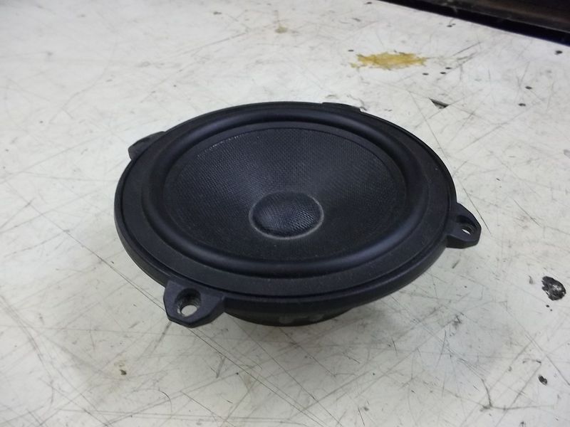

- 2. Jeg kendte kun mærket af omtale.
- 02.JPG (97.56 KiB) Vist 10790 gange

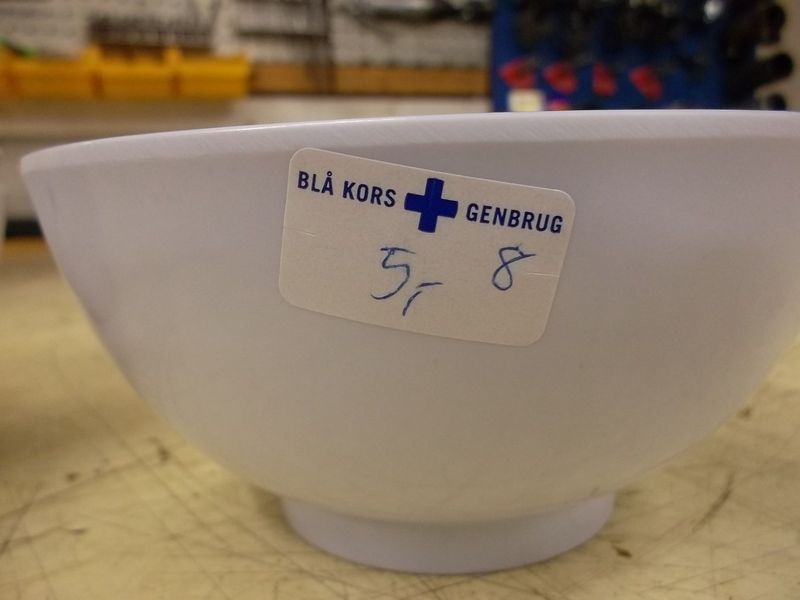

- 3. Flere, af hinanden uafhængige, har anbefalet AD – produkter.
- 03.JPG (96.29 KiB) Vist 10790 gange
- 4. Ifølge sælger spiller de bedst i et lille åbent kabinet.
- 04.JPG (72.58 KiB) Vist 10790 gange
- 5. Prisen var absolut til at overskue.
- 05.JPG (59.49 KiB) Vist 10790 gange
- 6. De passede sammen som var de skabt for hinanden.
- 06.JPG (79.51 KiB) Vist 10790 gange

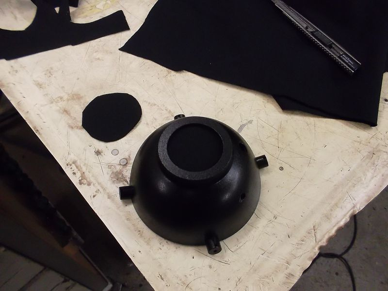

- 7. Monteringsører til enheden.
- 07.JPG (95.1 KiB) Vist 10790 gange

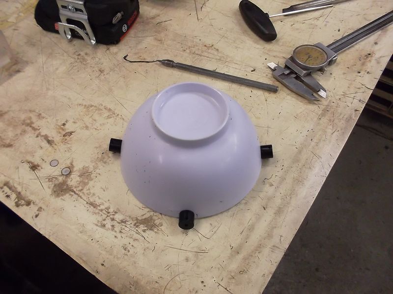

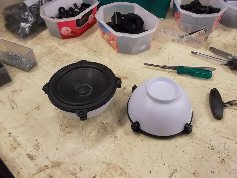

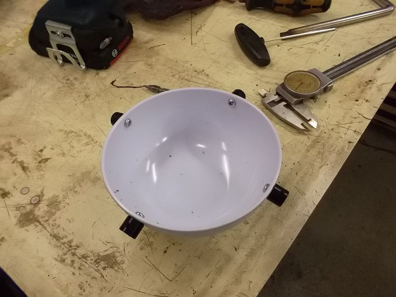

- 8. Skålene var lidt skøre i plastikken. De må være efter regelændringerne med blødgørere i plastik.
- 08.JPG (96.08 KiB) Vist 10790 gange
- 9. Nu mangler de bare den åbne del.
- 09.JPG (102.11 KiB) Vist 10790 gange
- 10. Kopboret til træ klarede opgaven.
- 10.JPG (80.8 KiB) Vist 10790 gange
- 11. Hullet skal lukkes med frontstof til højttalere.
- 11.JPG (91.64 KiB) Vist 10790 gange

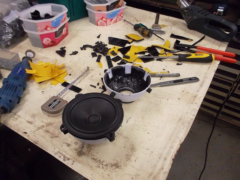

- 12. Skålene ”klang” en anelse før støjdæmpning.
- 12.JPG (116.47 KiB) Vist 10790 gange

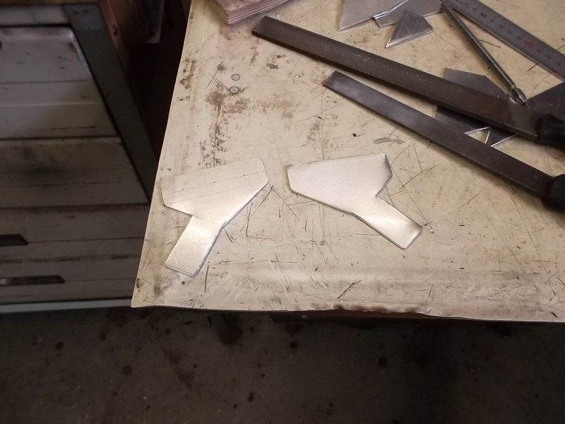

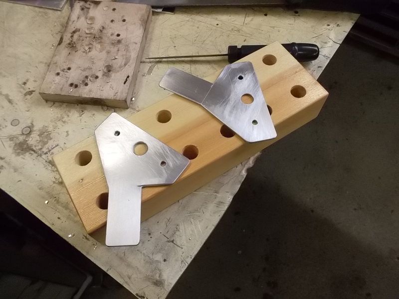

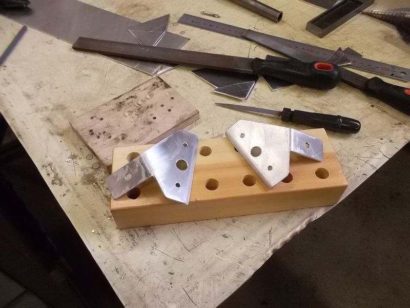

- 13. Beslag til montering.
- 13.JPG (98.84 KiB) Vist 10790 gange
- 14. Man skal huske at spejlvende dem, ellers skal man lave en ekstra;-)
- 14.JPG (88.64 KiB) Vist 10790 gange
- 15. Klar til bukning.
- 15.JPG (90.75 KiB) Vist 10790 gange
- 16. Vinklerne blev lavet på skrømt. De kan justeres lidt efter montering.
- 16.JPG (97.86 KiB) Vist 10790 gange

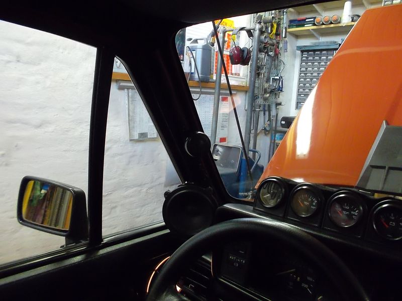

- 17. På plads.
- 17.JPG (98.95 KiB) Vist 10790 gange
- 18. Malet og hullet lukket med frontstof.
- 18.JPG (81.92 KiB) Vist 10790 gange
- 19. Det ser lidt voldsomt ud.
- 19.JPG (126.27 KiB) Vist 10790 gange
- 20. Men lyden kompenserer rigeligt for det klumpede eller klodsede udseende.
- 20.JPG (95.8 KiB) Vist 10790 gange

Re: Ådsel-stil: G1 '82 - Update 185 - AD 5"
Nå, så kom der endeligt en lille opdatering igen
Jeg er dog ikke vanvittig pjattet med de store højtalere oppe i stolpen. Kan det slet ikke lade sig gøre at lave det ordentligt i døren?
MVH. Morten R
VW Golf 2 GTI 16V 1991
- Cuno_golf3
- Indlæg: 798
- Geografisk sted: Aalborg
- Has thanked: 29 times
- Been thanked: 4 times
Vil tro det altid vil være et kompromis.Mortenr skrev:Nå, så kom der endeligt en lille opdatering igen![]()
Svarer vel til sourround sound uden fronthøjtalere.
- G1-manden
- Indlæg: 1205
Mange tak!
Det kunne være rart, hvis alt lydgrej kunne indbygges i dørene. Men det er vanskeligt at få lyden op i højde med ørene helt nede fra døren.
Udseendet er et kompromis, udfra den overordnede beslutning om at lyden vægter tungere end udseendet.
Der har været lidt længe mellem opdateringerne, men det håber jeg kan blive lidt bedre henover efteråret og vinteren.
Der er flere opgaver på listen ihvertfald.
Takker for interessen!

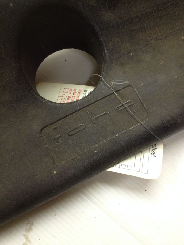

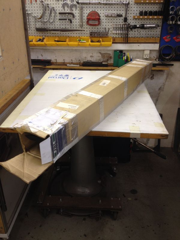

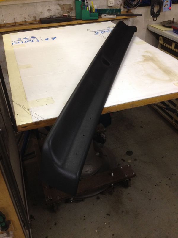

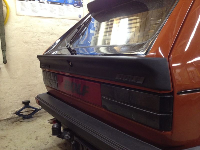

Ådsel-stil: G1 '82 - Update 186 - Foha
Navnet Foha kan de færreste nok huske – inklusive mig selv.
Jeg kan huske, at have set en Foha spoiler på en Golf 1 tilbage i starten af 90’erne.
God fornøjelse!
God fornøjelse!

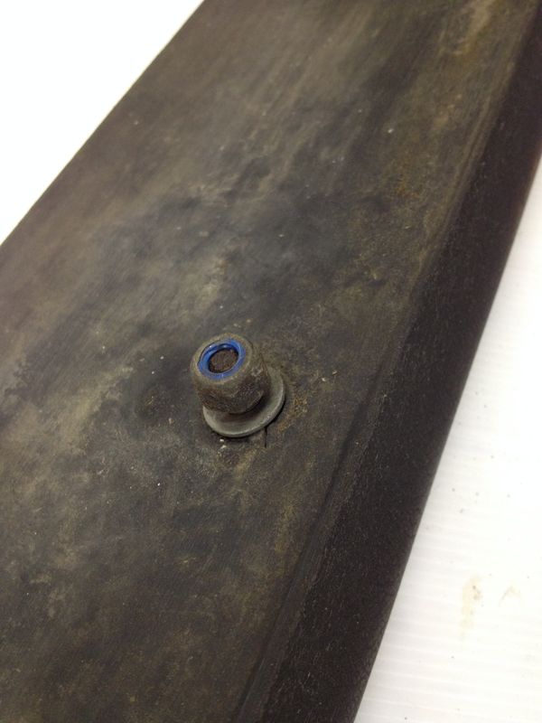

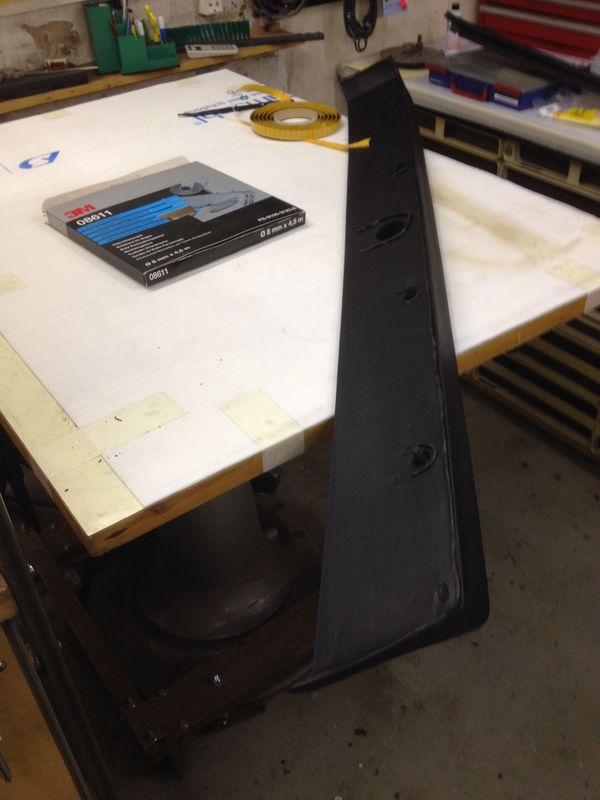

- 1. Købt på E-bay. Sendt til en kammerat i Tyskland fra sælger. Tre år senere ankommet på værkstedet.
- 01.JPG (72.42 KiB) Vist 10401 gange
- 2. Beskidt, men i rigtig fin stand. Ingen revner eller afrivninger ad materiale.
- 02.JPG (55.64 KiB) Vist 10401 gange
- 3. Foha….Føj da. Det må tiden vise.
- 03.JPG (56.19 KiB) Vist 10401 gange
- 4. Gad vide hvor mange stumpemarkeder, den har været med på.
- 04.JPG (60.36 KiB) Vist 10401 gange

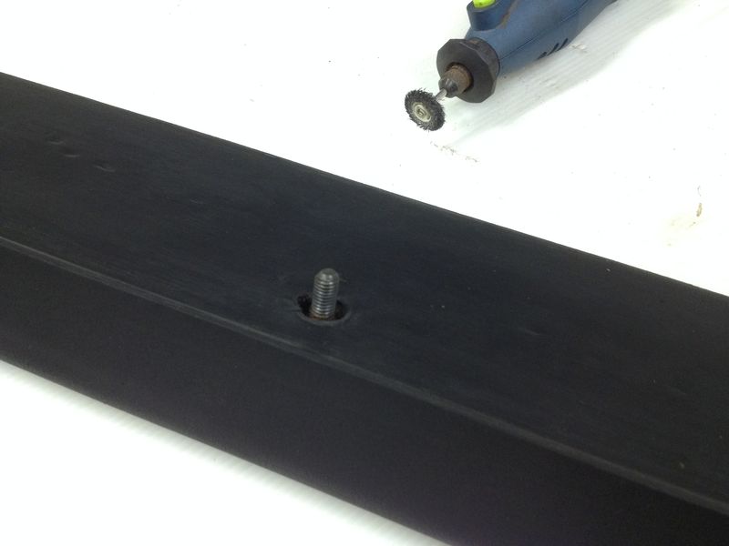

- 5. Fire styk M8 støtter til montering.
- 05.JPG (56.48 KiB) Vist 10401 gange

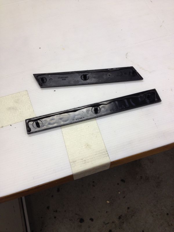

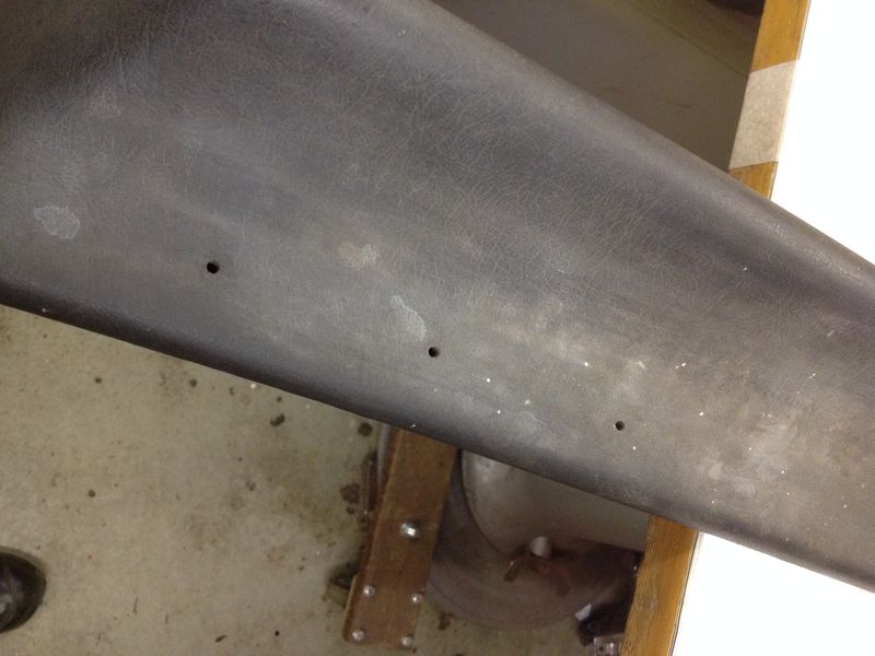

- 6. Huller til de originale skilte på bagklappen.
- 06.JPG (60.65 KiB) Vist 10401 gange
- 7. Den var helt utroligt beskidt. Den blev sæbet ind og afvasket tre gange.
- 07.JPG (123.93 KiB) Vist 10401 gange
- 8. Støtterne blev børstet af for gammelt fedt og rust.
- 08.JPG (34.57 KiB) Vist 10401 gange

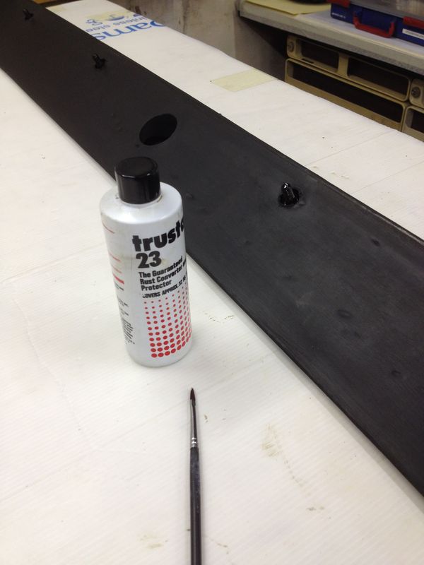

- 9. Rustomdanner så støtterne ikke ruster så hurtigt.
- 09.JPG (51.53 KiB) Vist 10401 gange

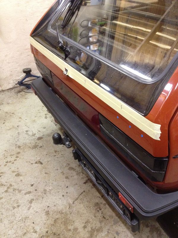

- 10. Ingen skabelon eller tegning med mål, så opmærkningen laves på skrømt.
- 10.JPG (102.49 KiB) Vist 10401 gange

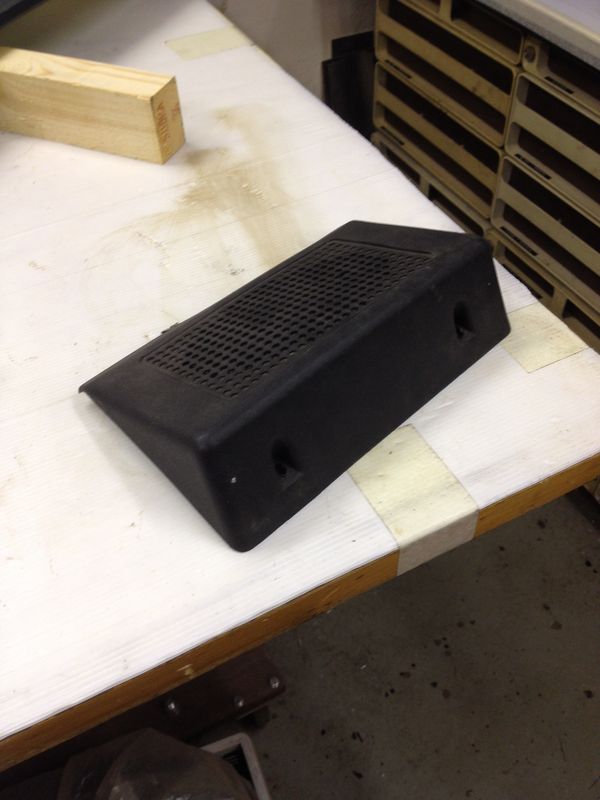

- 11. Skubbet løst på plads i hullerne. Pasformen er ikke supergod.
- 11.JPG (74.86 KiB) Vist 10401 gange
- 12. Spoileren med malet med bumperspray.
- 12.JPG (56.91 KiB) Vist 10401 gange
- 13. Butylgummi som ”lim” og ”tagrender” over midterhullet og støtterne.
- 13.JPG (53.95 KiB) Vist 10401 gange
- 14. Skiltene blev ikke holdt særlig hårdt i hullerne i spoileren, så butylgummi skal afhjælpe problemet.
- 14.JPG (48.38 KiB) Vist 10401 gange
- 15. Fiks og færdig. Skiltene er desværre ikke helt sorte.
- 15.JPG (77.96 KiB) Vist 10401 gange

Re: Ådsel-stil: G1 '82 - Update 186 - Foha
Har du fået den vejet efter al den eftermontering?
Det kunne være sjovt, at se hvor meget gejl der er fyldt i den
Aka. Stefan
Kører i en Golf IV TDI Variant
- G1-manden
- Indlæg: 1205
Til sommer må den hellere blive vejet.
Det kommer på "to-do"-listen.

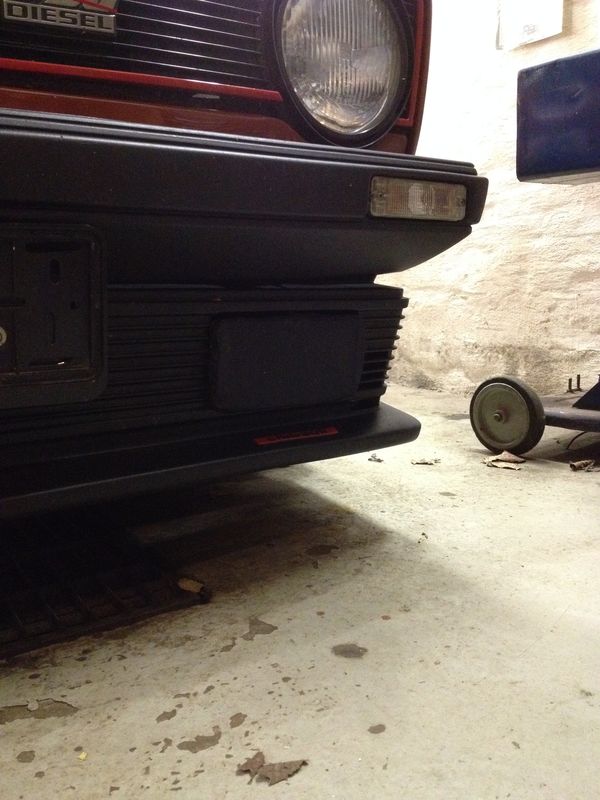

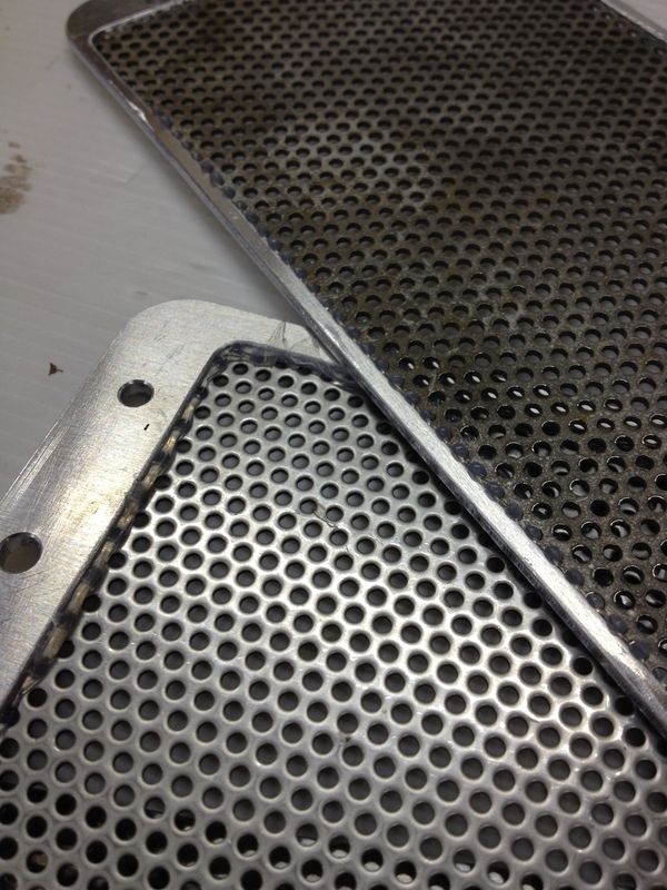

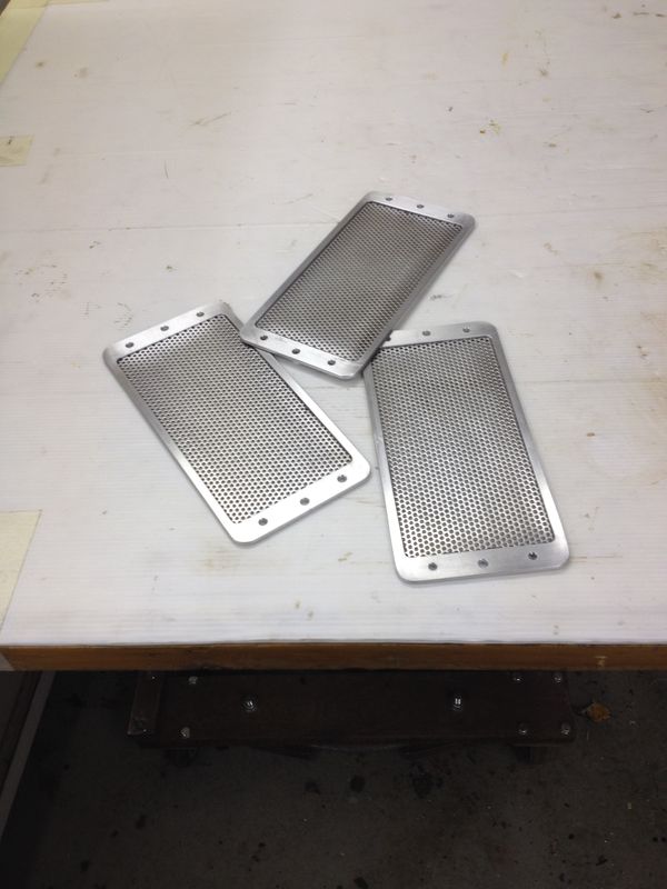

Ådsel-stil: G1 '82 - Update 187 - Tågelygte-gitter

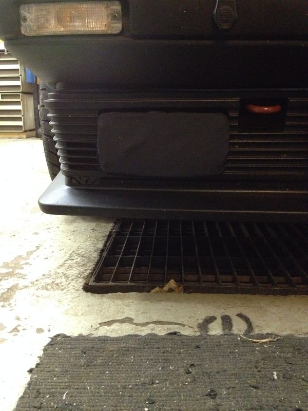

Tågelygterne i frontspoileren kan ikke godkendes til syn, de sidder for lavt.
Der har været prøvet flere ting som afdækning, men nu skulle der ske noget nyt.
God fornøjelse!
God fornøjelse!
- 1. Poserne har siddet på et par sæsoner.
- 01.JPG (75.19 KiB) Vist 10166 gange

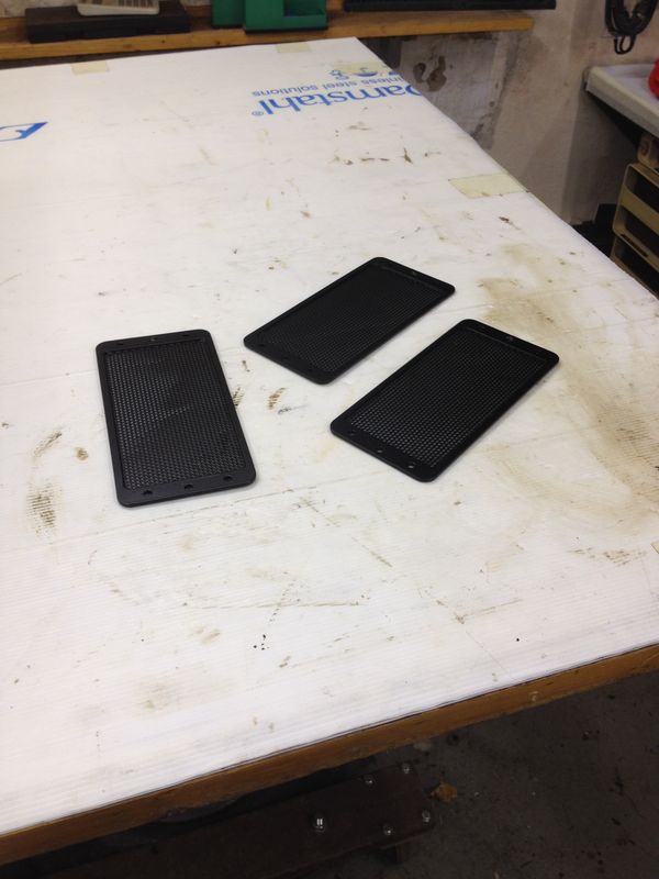

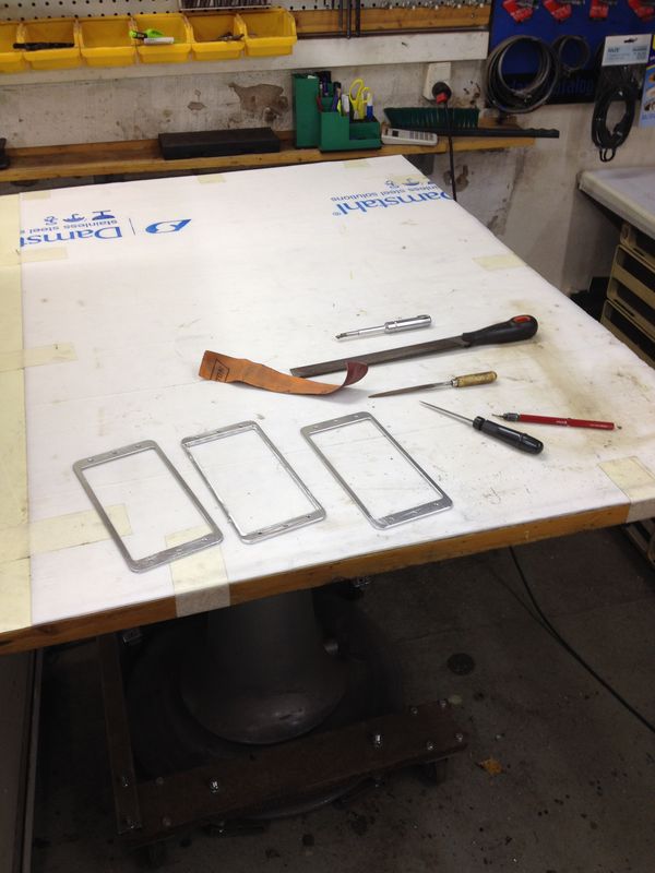

- 2. Laserskårne rammer i aluminium og rustfast perforeret plade.
- 02.JPG (54.18 KiB) Vist 10166 gange

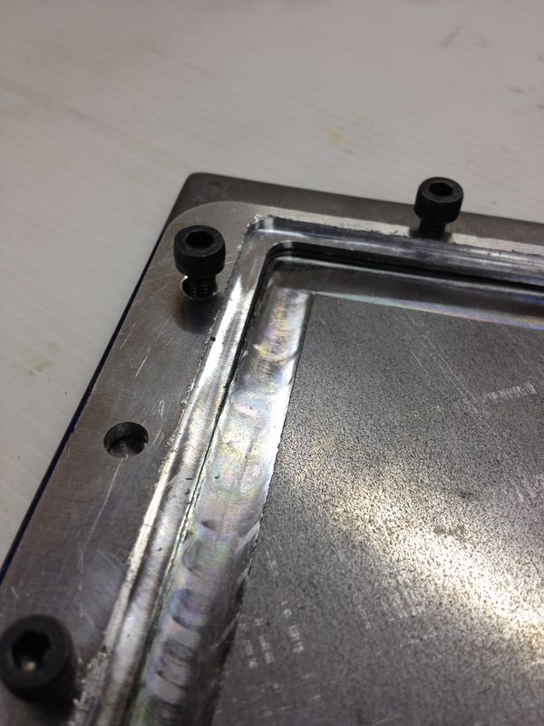

- 3. Rammerne blev fræset, så pladerne kan sænkes ned i rammen.
- 03.JPG (79.85 KiB) Vist 10166 gange
- 4. Rammerne blev afgratet grundigt.
- 04.JPG (65.38 KiB) Vist 10166 gange
- 5. Pladerne blev ”limet” i med fugemasse.
- 05.JPG (112.1 KiB) Vist 10166 gange
- 6. Overskydende fugemasse blev skrabet og skåret af.
- 06.JPG (58.47 KiB) Vist 10166 gange
- 7. Klar til maling.
- 07.JPG (58.17 KiB) Vist 10166 gange
- 8. Det var lidt vanskeligt at få dækket hullerne i pladerne med maling.
- 08.JPG (58.81 KiB) Vist 10166 gange
- 9. Nu burde de kunne lyse lidt op.
- 09.JPG (89.93 KiB) Vist 10166 gange
- 10. I hvert fald mere end med poserne.
- 10.JPG (75.5 KiB) Vist 10166 gange

Re: Ådsel-stil: G1 '82 - Update 187 - Tågelygte-gitter
Som sædvanligt en flot og grundig løsning
Er der nogle planer i støbeskeen!
- G1-manden
- Indlæg: 1205
Mange tak.
På den lange bane skal motoren udskiftes med en TD. Bremser og undervogn er igang, så det kommer til at passe med den ekstra motorkraft.
Ellers er det mest småting, ændringer og forbedringer som der løbende vil komme opdateringer om.

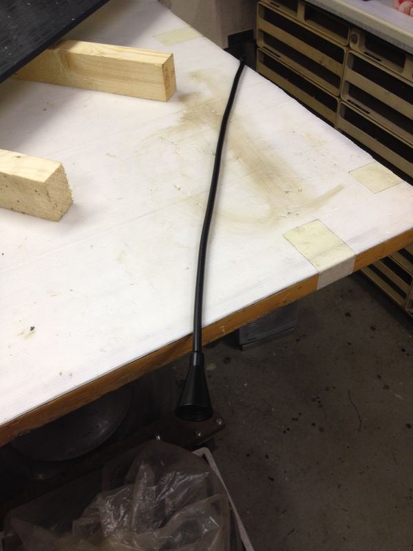

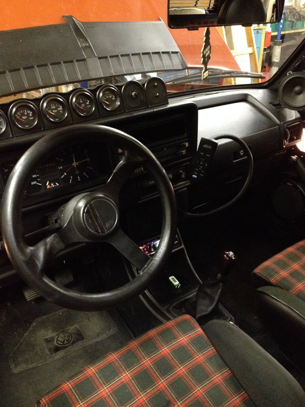

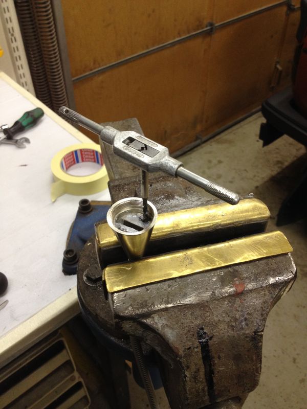

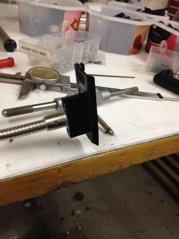

I firserne, eller halvfjerserne, lavede Blaupunkt en fjernbetjening på en fleksibel slange, meget lig en bruserslange, den var ikke trådløs, og ledningerne løb inde i slangen.
En defekt, eller kasseret, lampe fra min mor startede ideen til en kopi.
God fornøjelse!
God fornøjelse!
- 1. En ikke færdig hjemmelavet kabelholder skal fungere som sokkel for fjernbetjeningen.
- 01.JPG (75.38 KiB) Vist 9659 gange
- 2. Der er ikke mange muligheder for bespænding på fjernbetjeningen.
- 02.JPG (58.34 KiB) Vist 9659 gange
- 3. Gevindbøsninger monteret i soklen.
- 03.JPG (62.56 KiB) Vist 9659 gange
- 4. Låget over batterierne monteret på soklen.
- 04.JPG (62.5 KiB) Vist 9659 gange
- 5. Ikke helt optimalt, men umiddelbart den bedste.
- 05.JPG (66.06 KiB) Vist 9659 gange

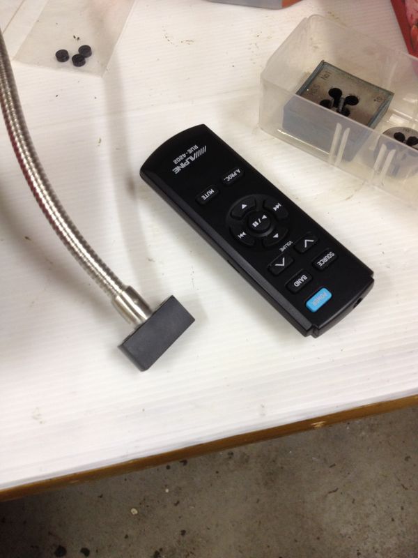

- 6. Foden på slangen skal genbruges.
- 06.JPG (75.67 KiB) Vist 9659 gange
- 7. Det hele skal være sort, men ellers klar til montering.
- 07.JPG (69.88 KiB) Vist 9659 gange
- 8. Slangen bliver overtrukket med plastrør, men males alligevel da plastrøret er slidset op, og derfor er lidt gennemsigtigt.
- 08.JPG (56.08 KiB) Vist 9659 gange
- 9. Golf 1 højttaler-kabinet til instrumentbordet.
- 09.JPG (57.41 KiB) Vist 9659 gange

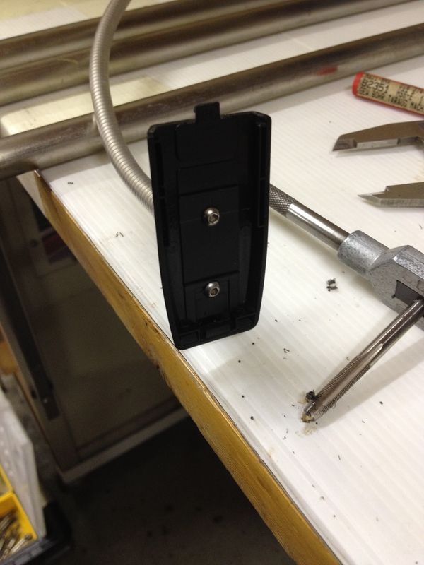

- 10. Efter rengøring og klargøring.
- 10.JPG (42.86 KiB) Vist 9659 gange
- 11. Monteringsdele til slangens originale fod.
- 11.JPG (48.78 KiB) Vist 9659 gange
- 12. Klar til bilen.
- 12.JPG (57.51 KiB) Vist 9659 gange
- 13. Overraskende mere behageligt end forventet.
- 13.JPG (91.45 KiB) Vist 9659 gange
- 14. Dioden i fjernbetjeningen skal flyttes til bunden af fjernbetjeningens hus.
- 14.JPG (91.67 KiB) Vist 9659 gange
