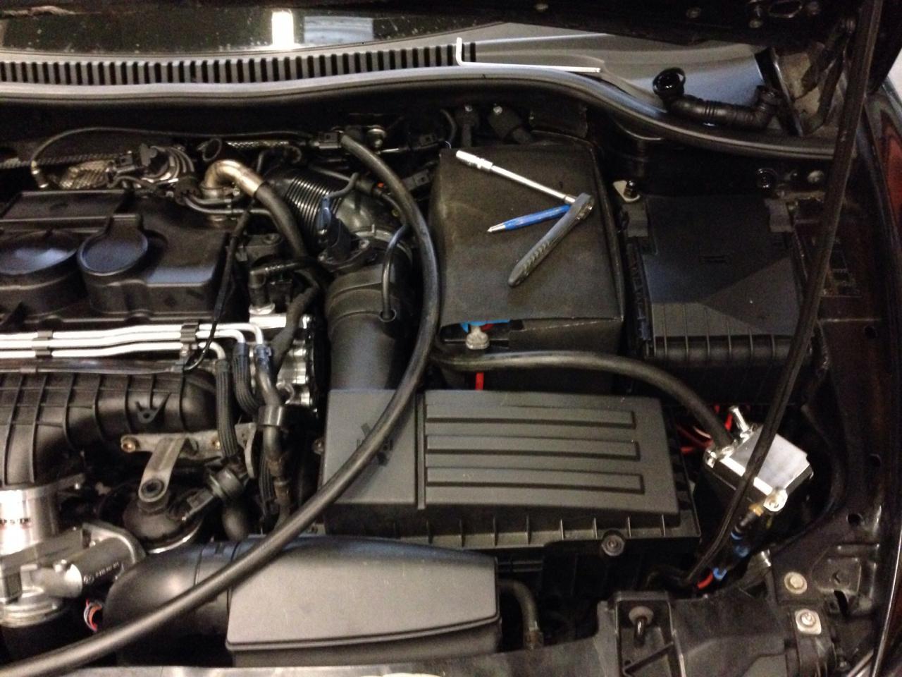

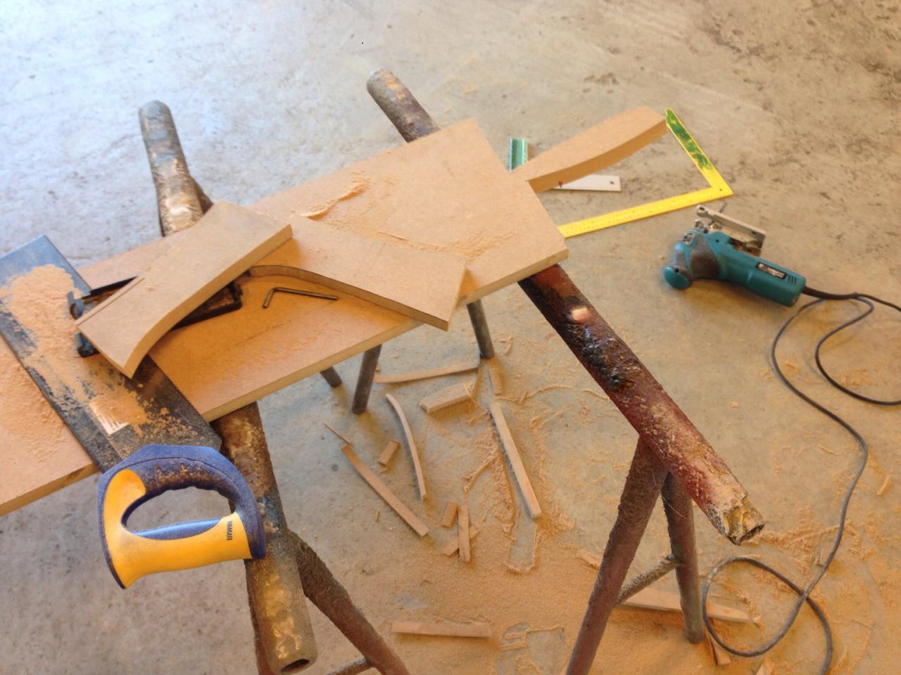

Lørdagen blev brugt på at lave Oil catch tank 8-)

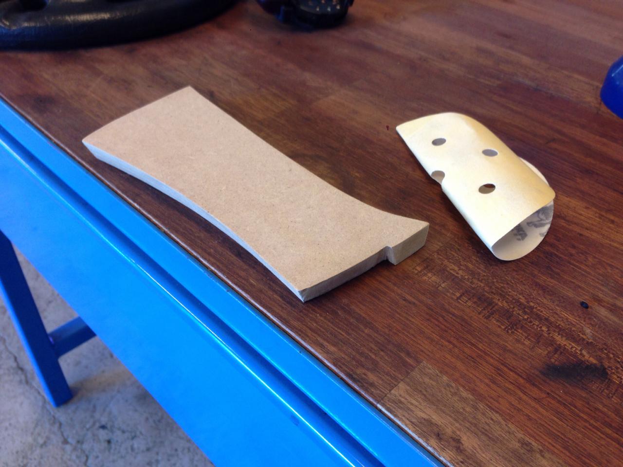

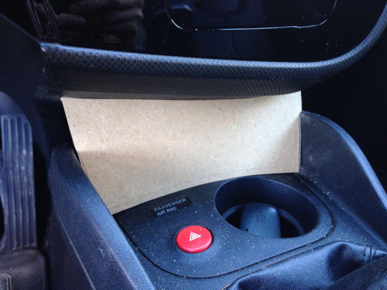

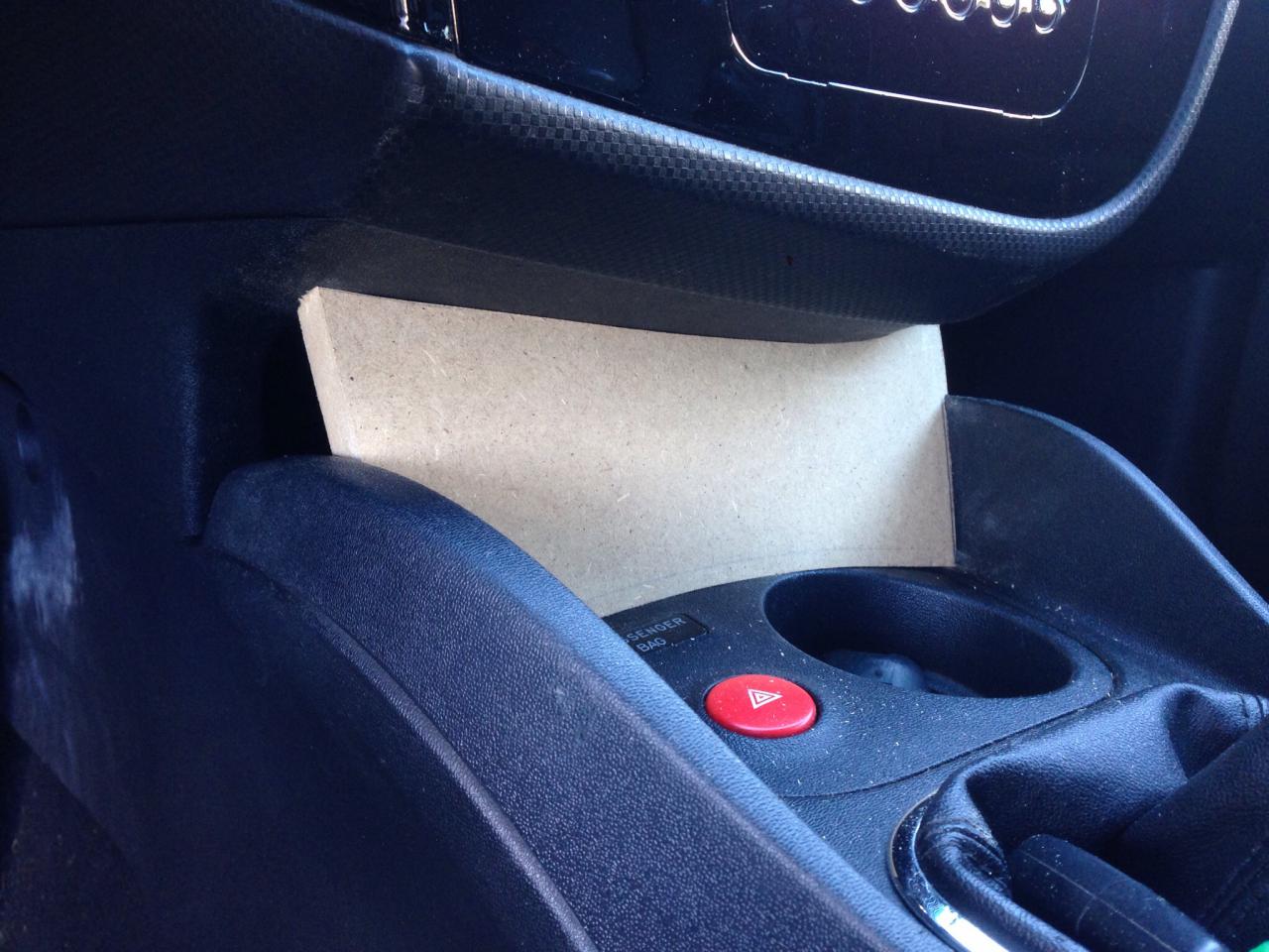

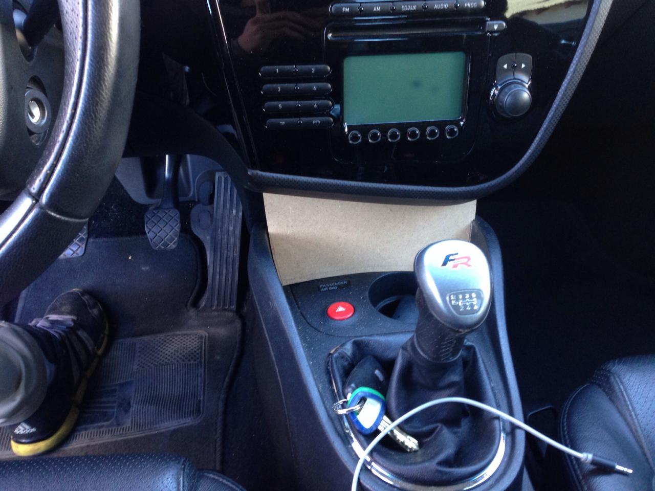

Fik lige strikket en holder sammen til ure i bilen, urene er ikke kommet endnu så huller og beklædning venter jeg lige med :)

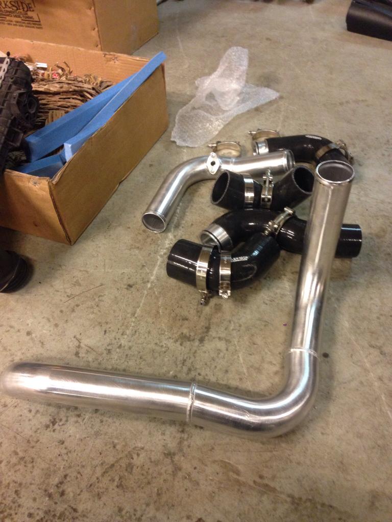

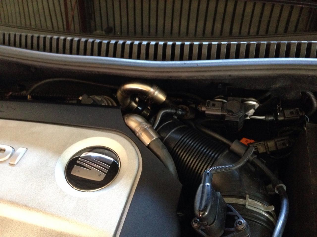

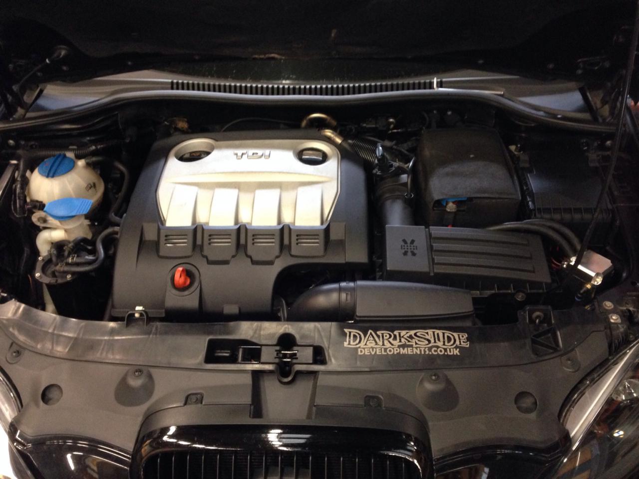

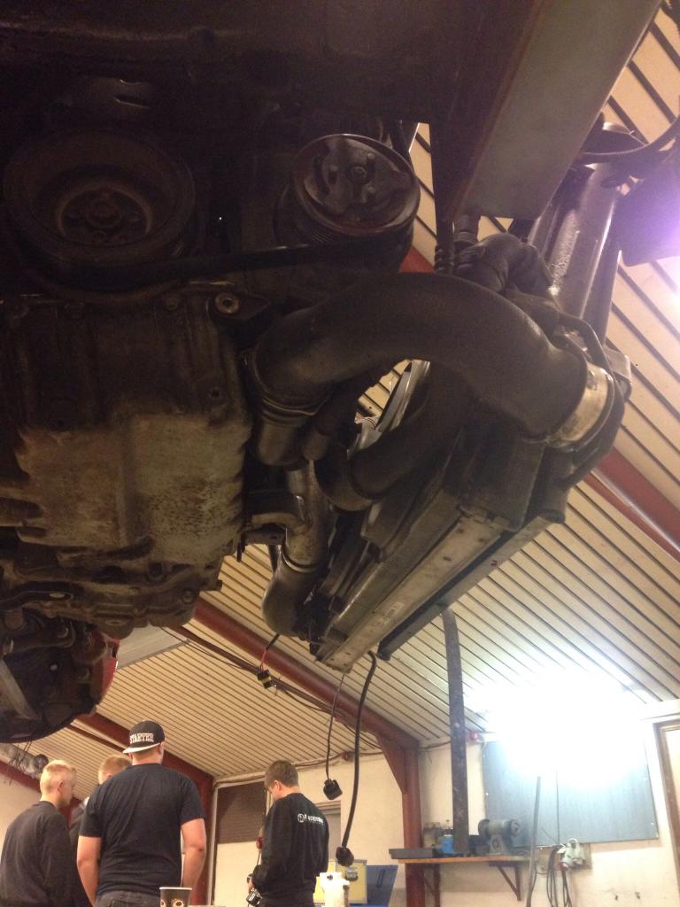

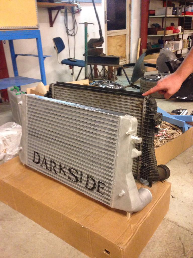

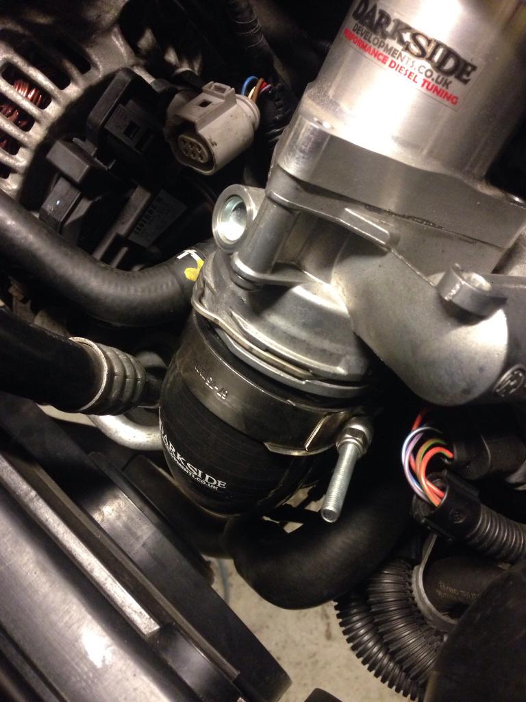

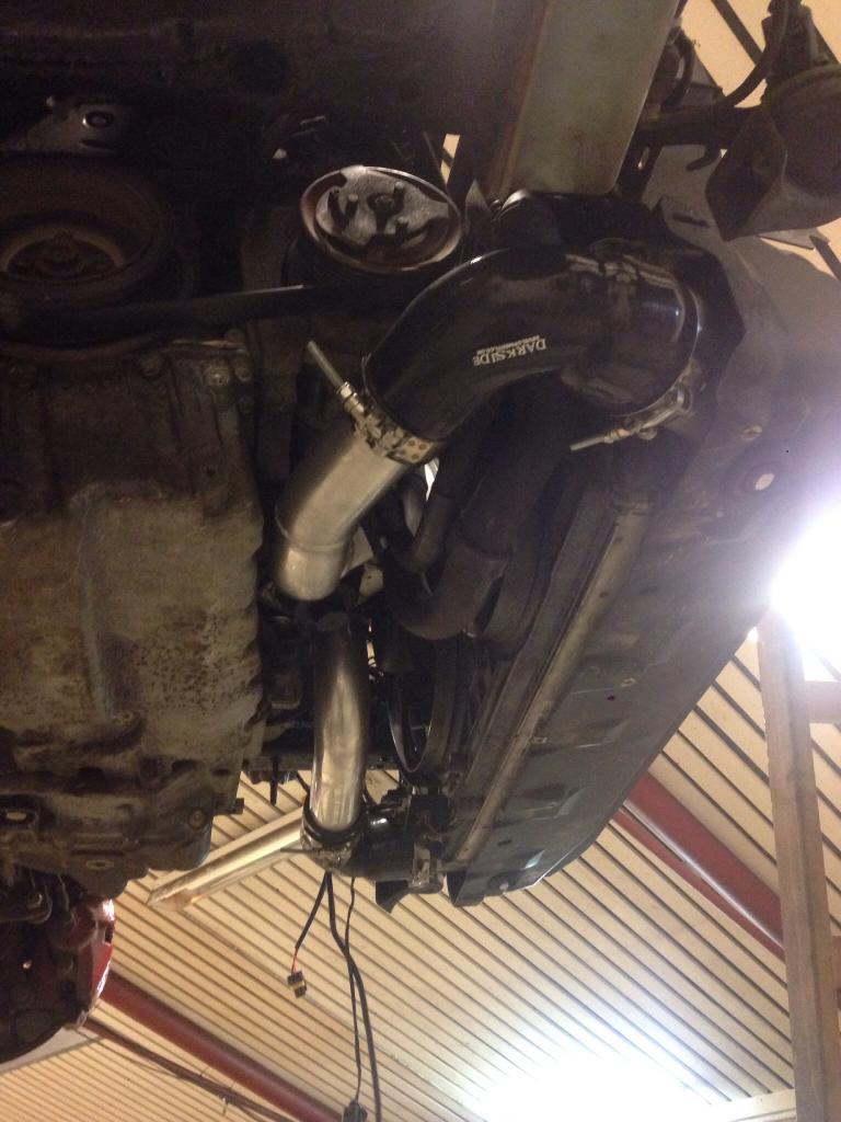

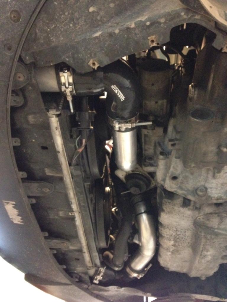

Så kom den længe ventet intercooler fra darkside hjem, inkl. Rørføring, har længe døjet med trykslanger var utætte i de samlinger med click systemet. Døjede også med slanger poppede ud oppe ved turboen. Indsugningstemperaturene var heller ikke i den lave ende så for godt en måneds tid siden købte jeg en Darkside s3 intercooler samt rørføring der fra.

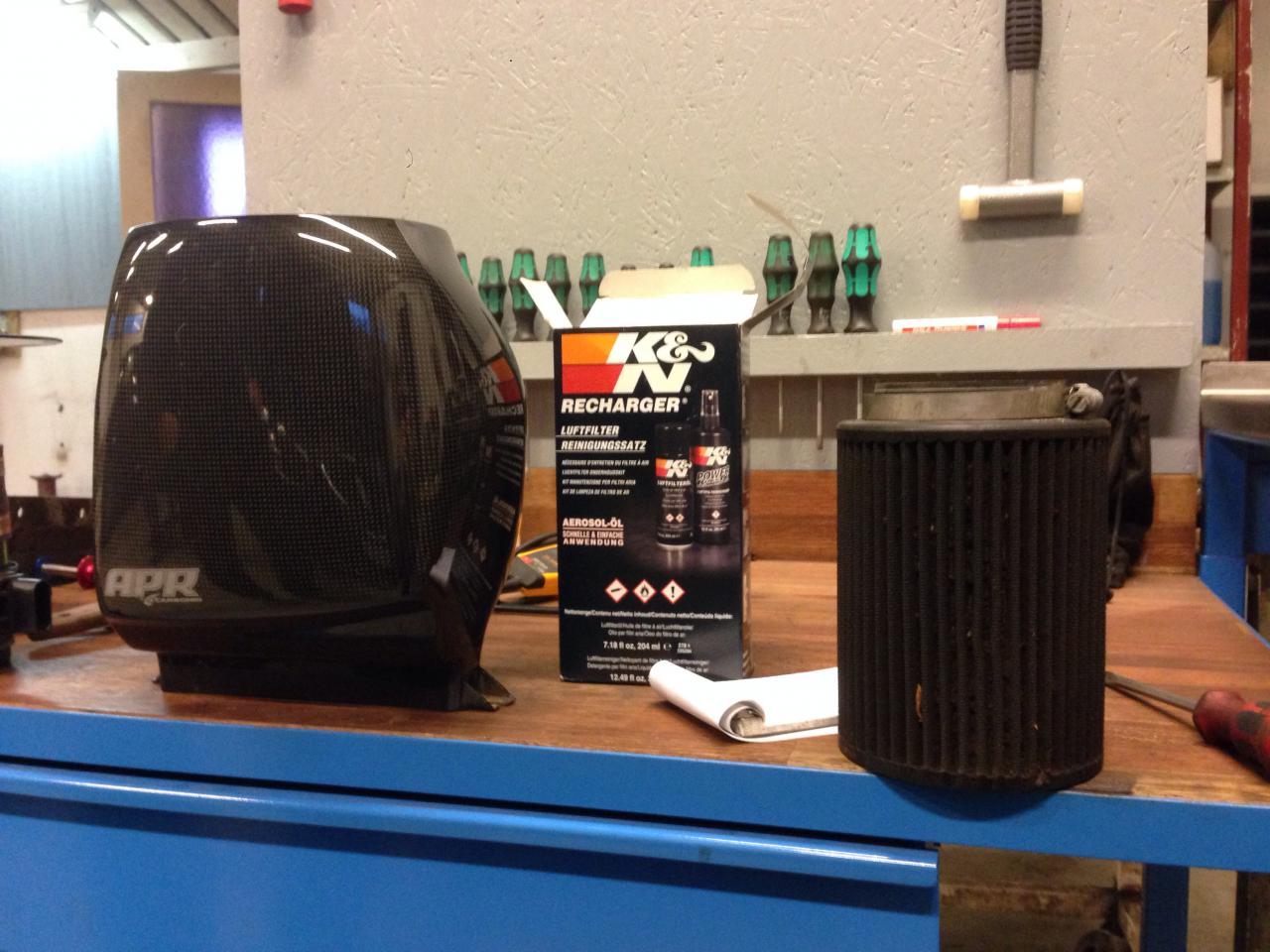

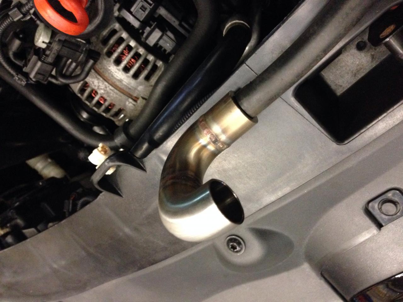

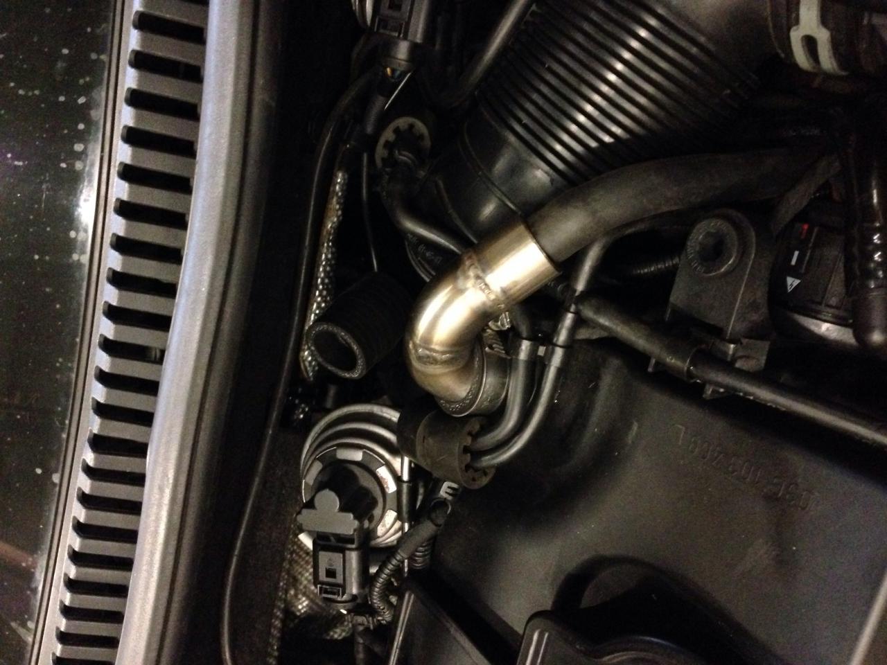

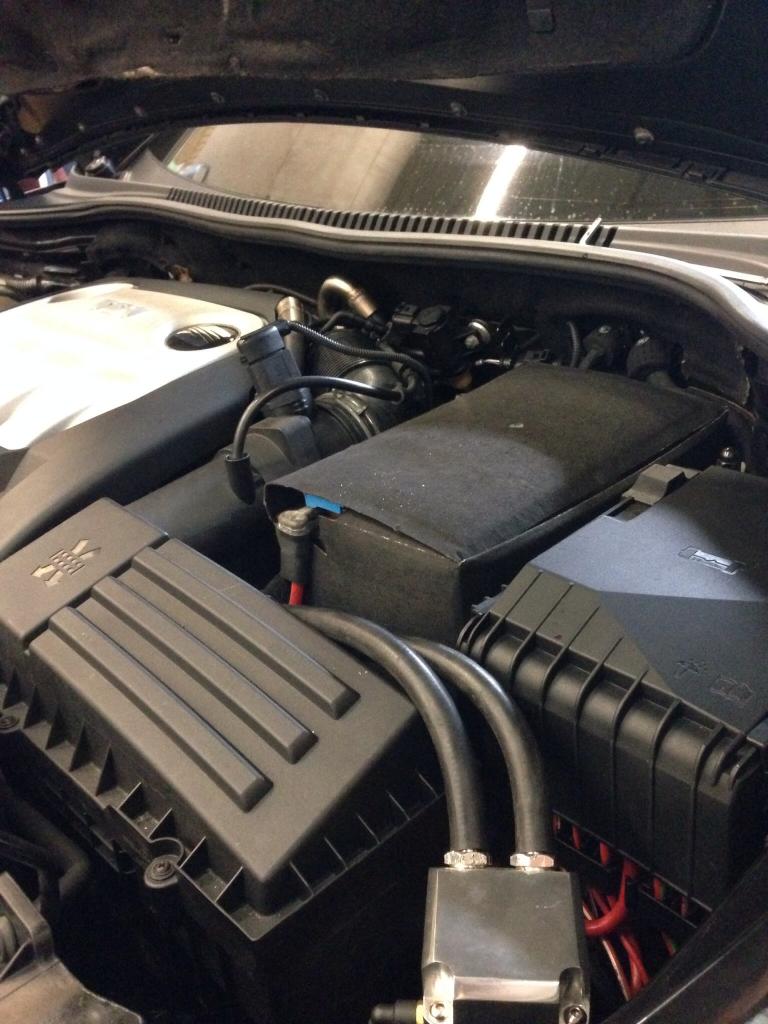

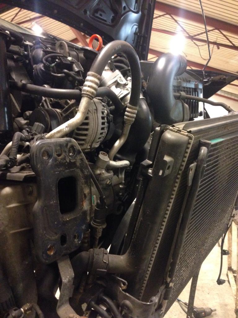

Efter jeg har fået større intercooler på. Er det blevet lidt mere klemt i motorrummet og har været nødt til at stripse koldluft i spænd så det ikke går mod blæseren. Efter det er blevet stripset er det begyndt at rasle ved et bestemt antal omdr.
Løsningen på dette problem blev en ny indsugning som jeg idag har været ude at investere i :)
Dog har jeg jeg ikke rigtigt været ude at teste det, da jeg har et træls turbo problem for tiden...

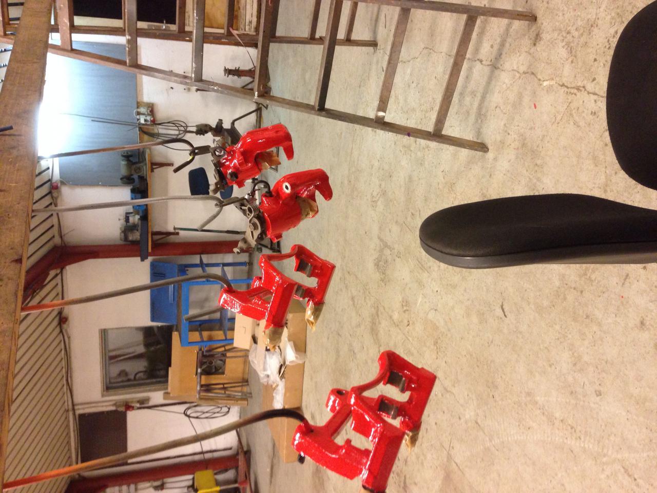

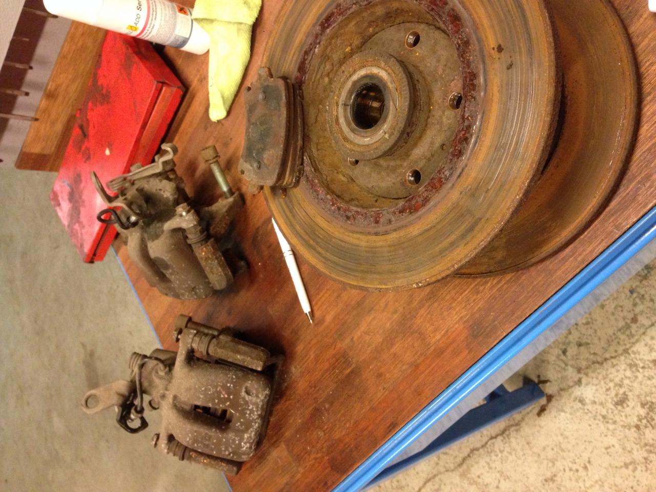

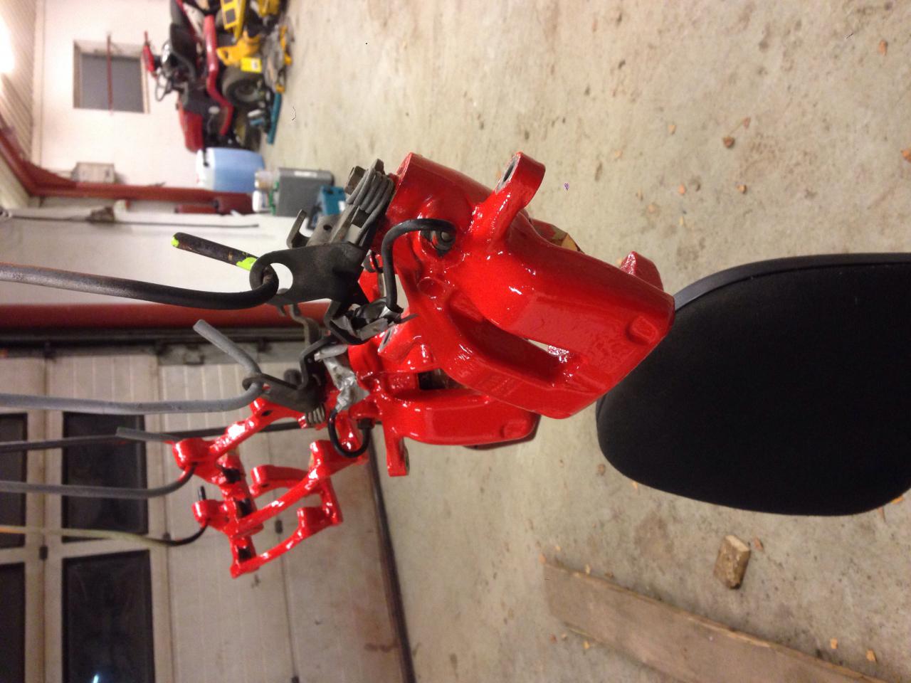

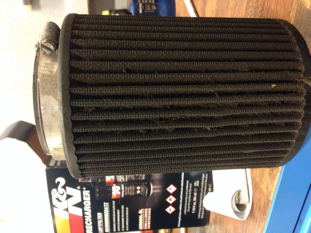

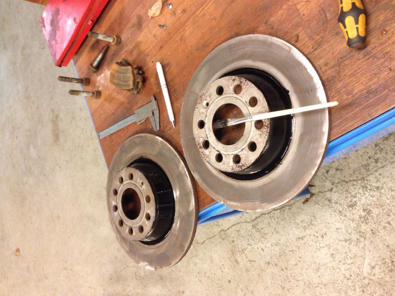

Fik lige lavet service på seaten i weekenden. Luftfilterkassen trængte vildsomt til en rensning, så det blev gjort! Fandt også lige nogle bremser bag til i det midtjyske som jeg var nede at hente søndag. En gang maling og sliben af skiver kan de nok lige klare vinteren ;)

Kan det virkelig svare sig at købe rustne skiver, og så ofre afdrejning og maling af disse? :-)

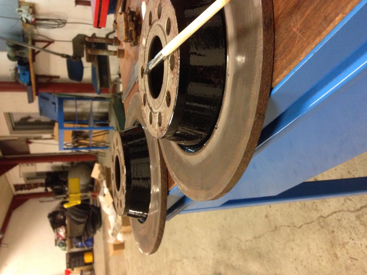

Syndicate skrev:Kan det virkelig svare sig at købe rustne skiver, og så ofre afdrejning og maling af disse? :-)
Nej det kan det ikke det var bare et komplet sæt jeg købte, drejer ikke af skiverne, de er bare blevet slebet sandblæst og malet, håber bare de ikke er skæve så de lige kan køre vinteren over, der kommer nye på til næste år. Meningen var egentlig at jeg bare ville bruge kalibere, men da der er mer tilbage på skiver og klodser køre jeg lige lidt på dem ;)

Lidt billeder af kalibere og skiver efter en gang maling :)

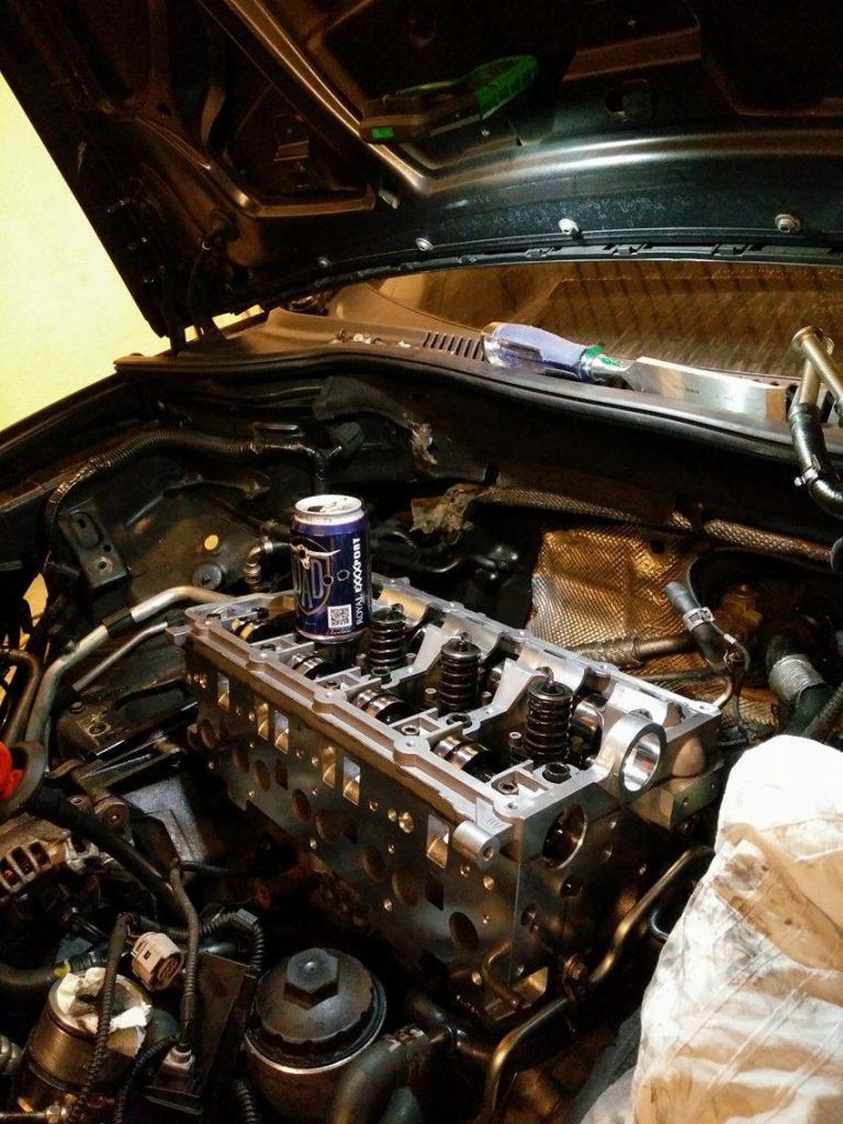

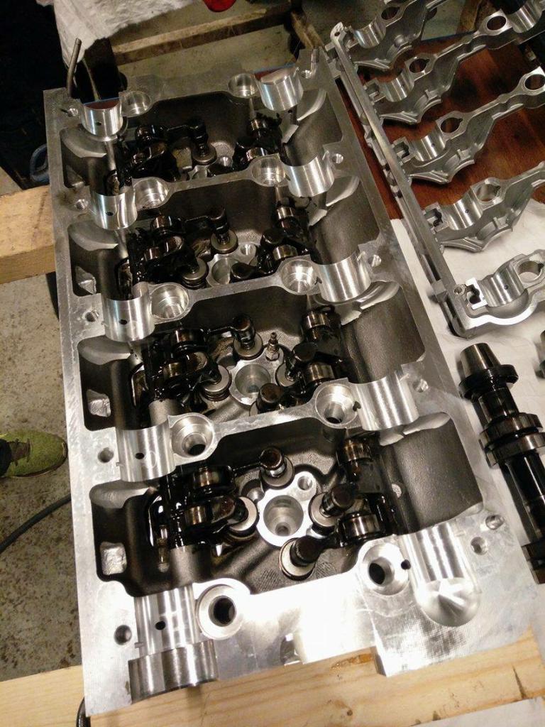

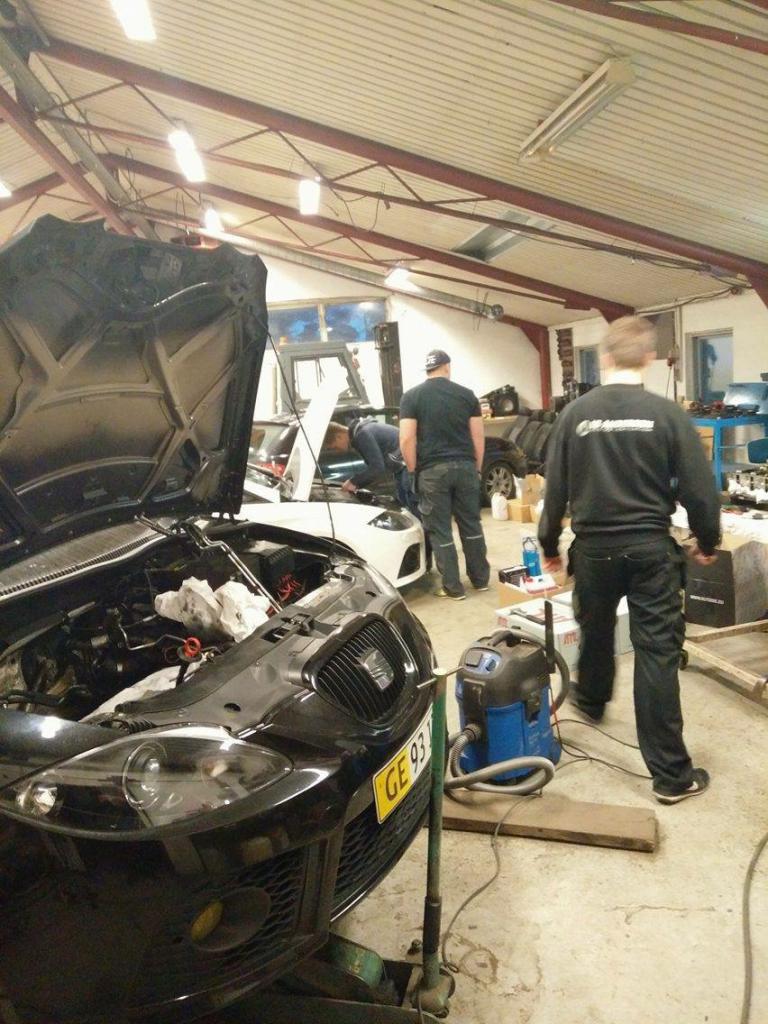

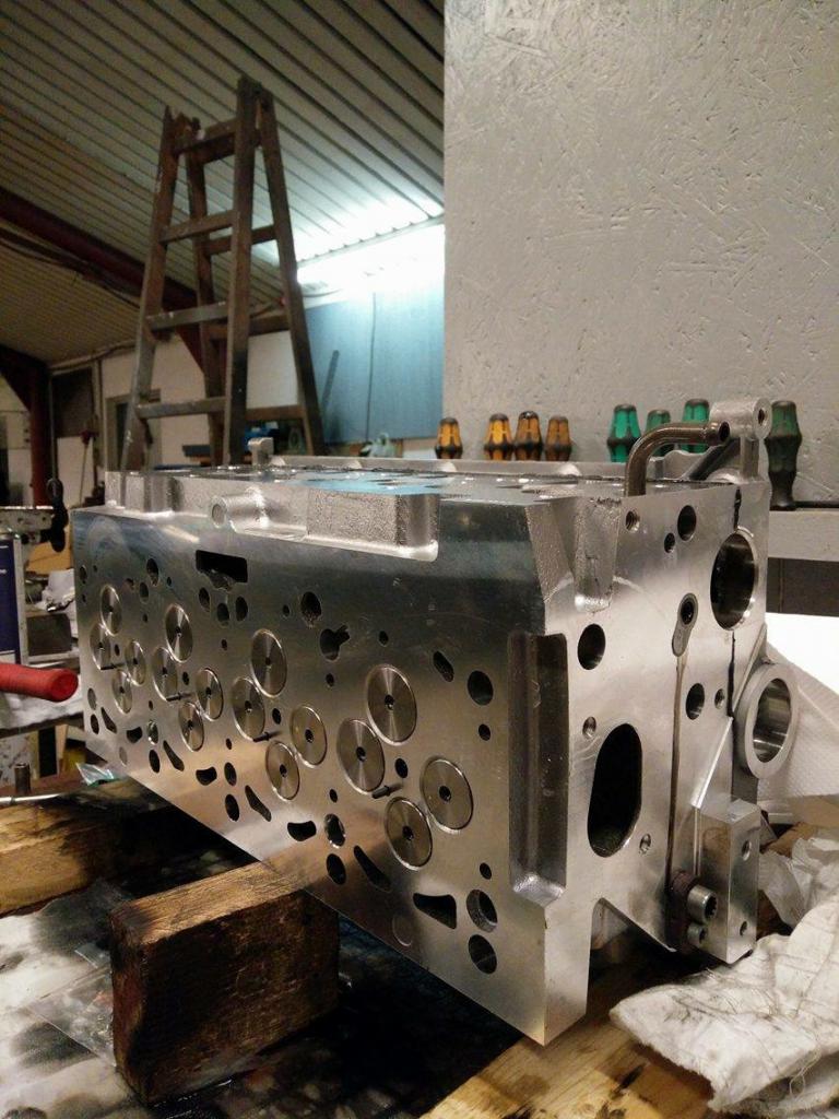

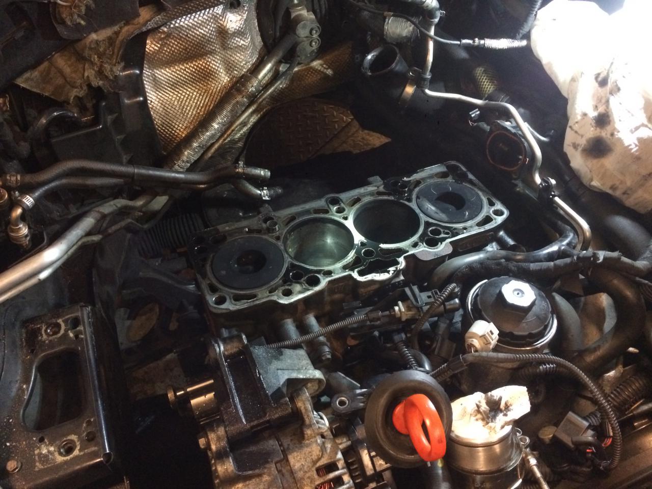

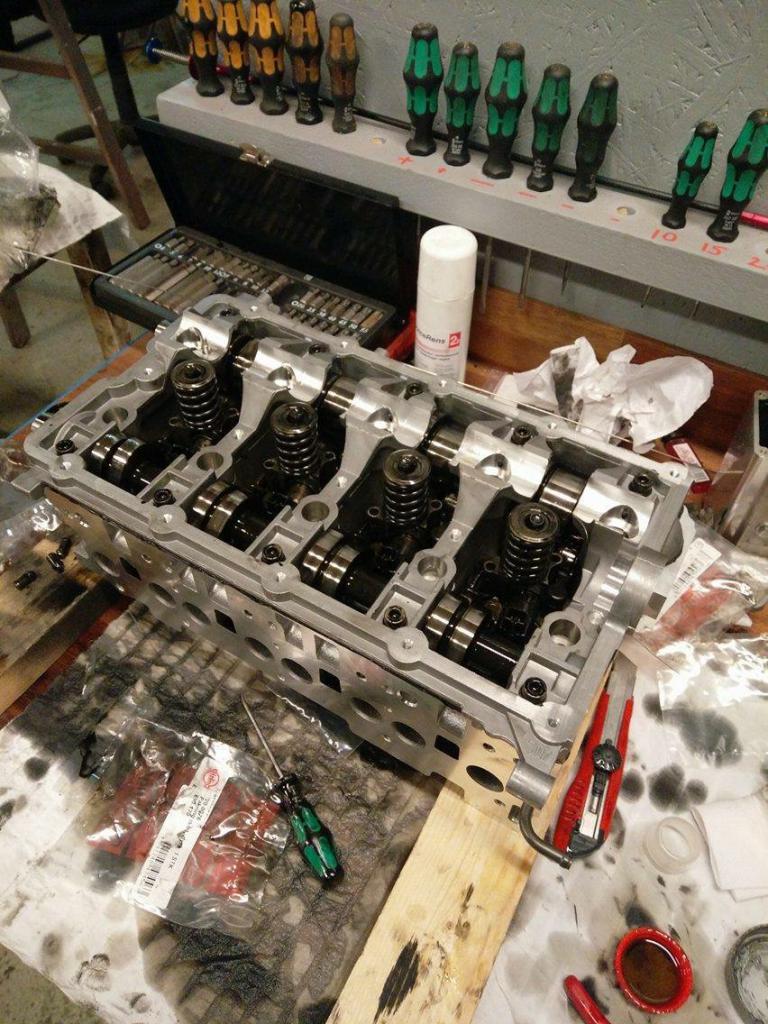

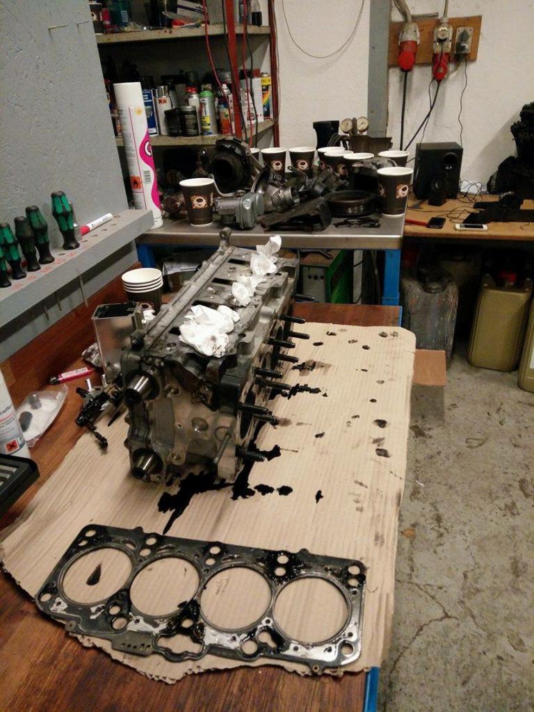

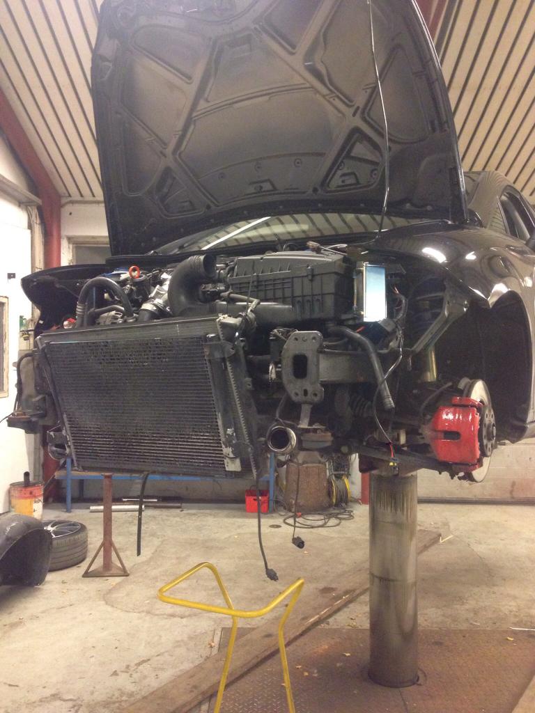

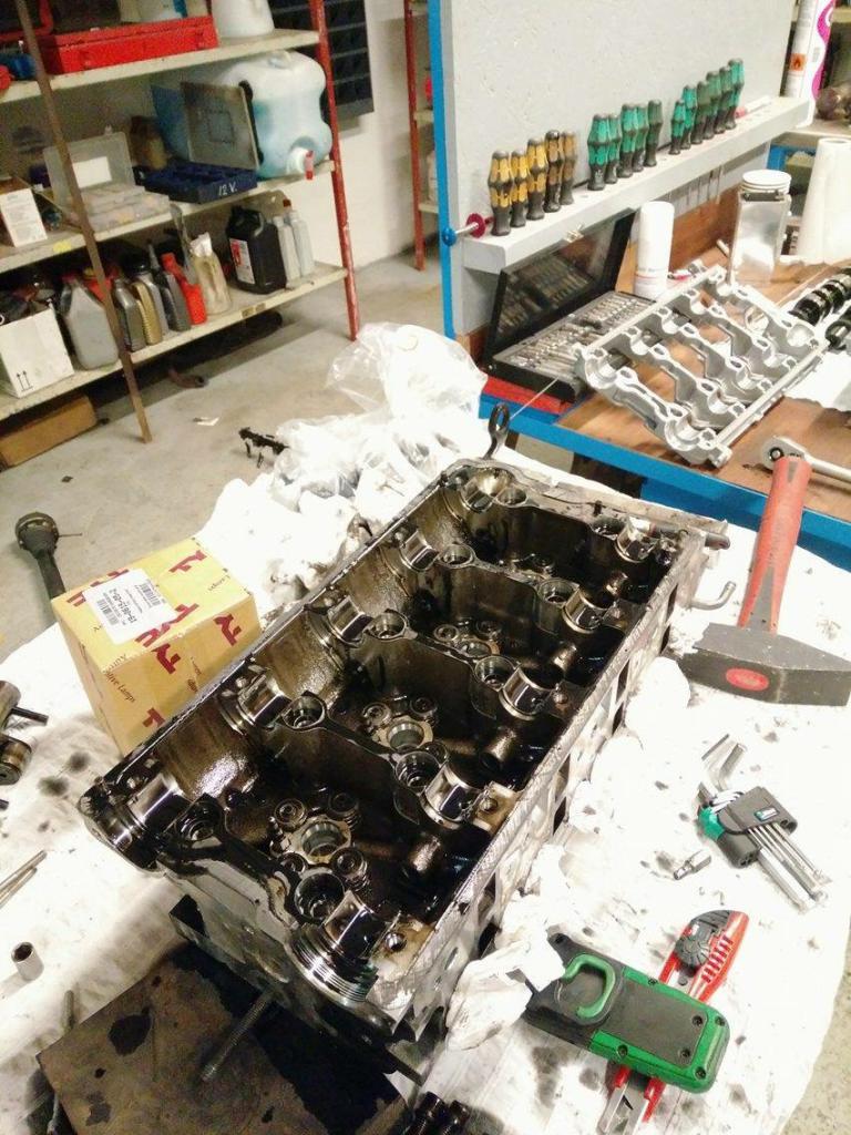

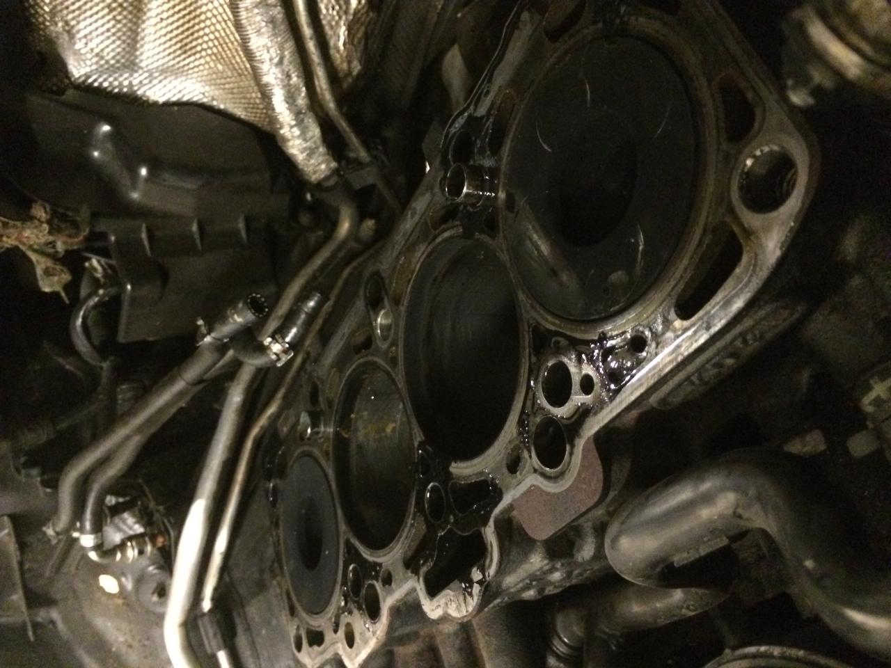

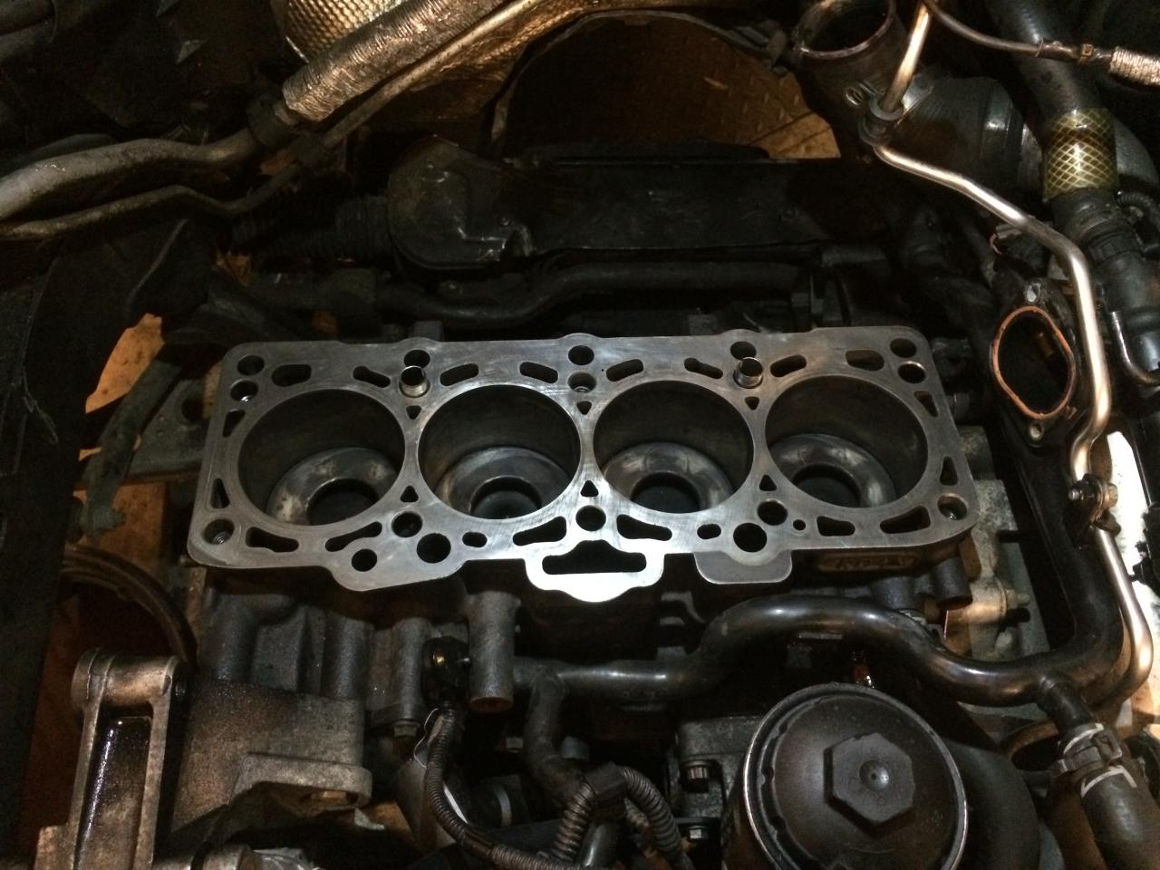

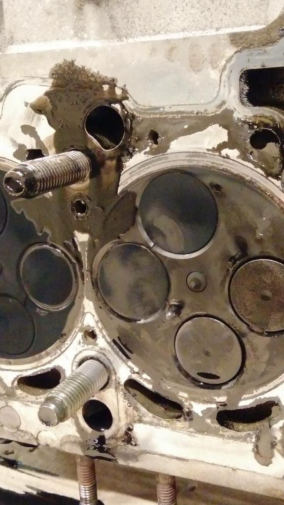

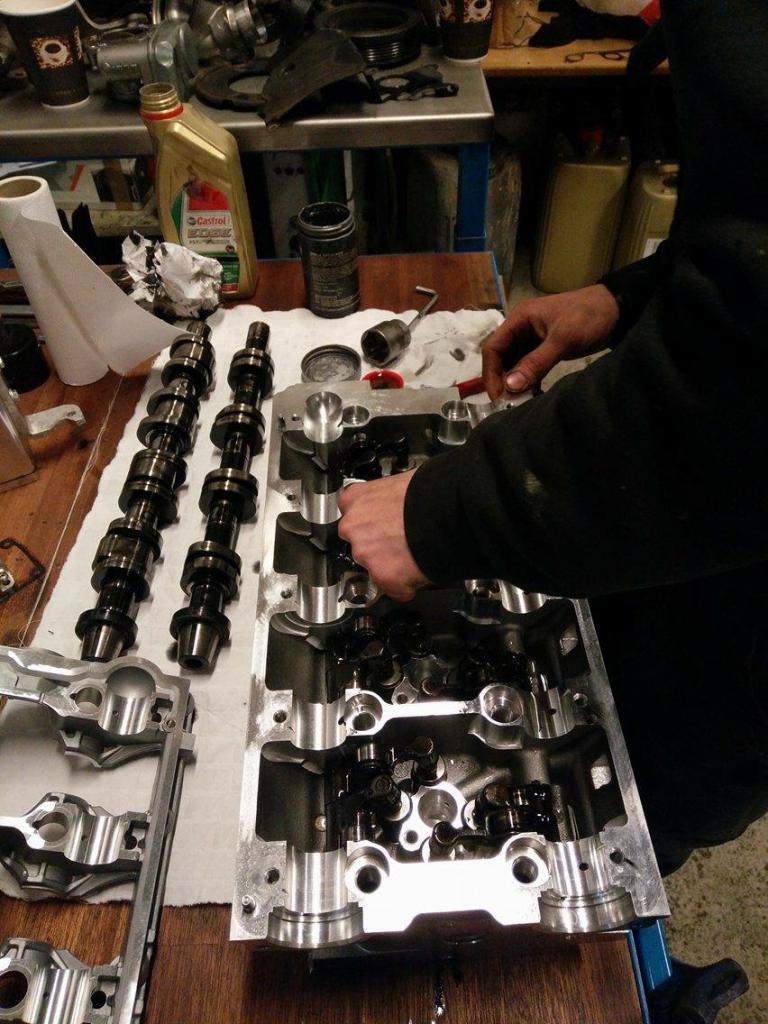

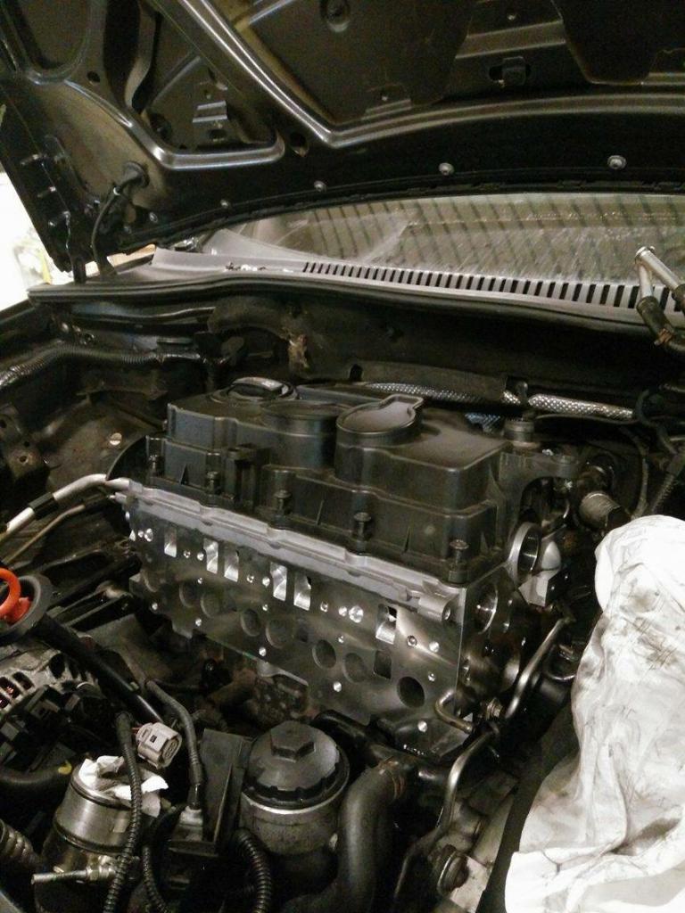

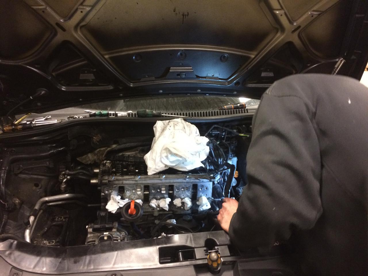

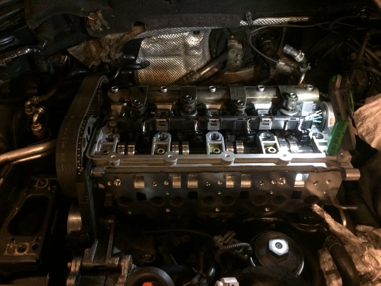

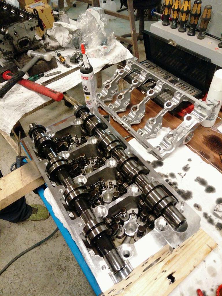

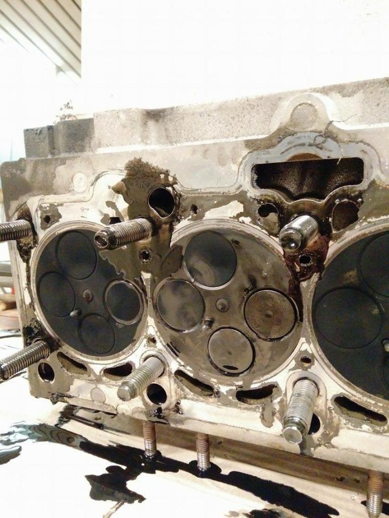

Seaten har sådan set brugt vand lige siden jeg fik den. Men har nok kunne leve med det da det var minimalt hvad den brugte af vand. Her inde for de sidste par uger var det så blevet markant værre! denne uge har jeg hældt en halv liter væske på om dagen... så noget skulle der gøres. Bilen havde ingen synlige lækager. Der var sådan noget hvid snask i på oliedækslet når jeg tog det op, og sidst jeg lavede service på den blev der kun hældt olie op til mellem max og minimum. Og nu var den pludselig blevet en del over max og der kommer nok ikke mere olie af sig selv... så fredag måtte jeg ud at skaffe dele, det blev til en ny top samt alibesæt med alle diverse strækbolte/pakninger der var nødvendigt. Det skal sige det er første gang jeg roder med topstykker. Men synes faktisk selv det er gået rimeligt ind til videre. men nu har den heller ikke været igang endnu ;)
Da toppen så røg af var den flækket 8 stedere men det så kun ud som om cylinder 2 havde taget vand ind, den var fuldstændig ren for sod i forhold til de andre tre.
Harde
Indlæg: 125
Tilmeldt: 8. nov 2014, 15:22
Re: Harde's Seat Leon 170tdi hybrid update 05/12 topstykke
Indlæg af Harde » 6. dec 2015, 16:37
Seaten køre! Den går meget lettere i tomgang og går en del bedere i motoren, men kan ikke forstå den slet ikke larmer mere altså fra udstødningen? Er der nogle der har en ide om hvad det kan være? Skal det hele bare køres til? ;)
