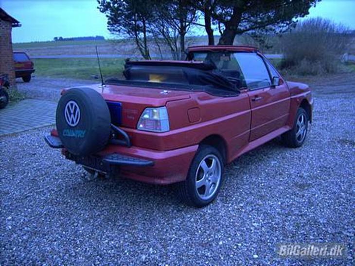

eller sådan en fin Golf 2 cabriolet,rally og country, alt sammen i en bil
- vw-golf-2-cabrio.jpg (75.86 KiB) Vist 6314 gange

Nogle vil kalde det en Crossover.... synes ikke det er på den fede måde !BGP skrev:eller sådan en fin Golf 2 cabriolet,rally og country, alt sammen i en bil
Synes mere det er en totalskade, UDEN en bule.

vi kan hurtig blive enige om at den ikke er køn. Men da den blev hentet til DK af en tidlige kammerat, lå der en audi tt motor i ( tror det var 190 hk ).

Ja ham der har lavet den 2er cap skulle da have en på kassen for at lave noget så grimt

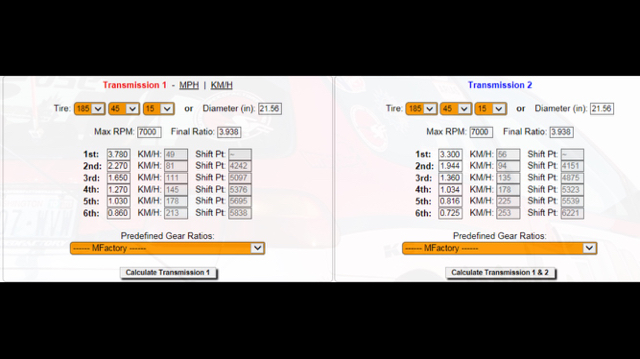

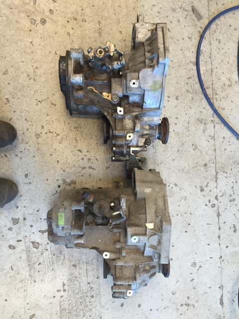

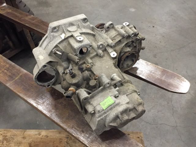

Så er der købt 02S (Kode GVX)6 trins gearkasse som skal bygges sammen med VR5 gearkassen.
Den kunne godt bruge en gear mere da hjulene ikke er så store i rullediameter

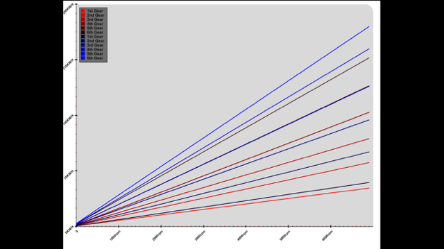

Til venstre er det 02S GVX.------------------------Til højre er det VR5 gearkassen med en 6 gear fra 02S JCM 0.725
Er lidt for lav i gearing.-----------------------------JCM har lidt højre gearing i 6 gear end GVX gearkassen
------------------------------------------------------ Og den tror jeg kommer til ar passe meget godt

Det bliver du glad. Det er det samme jeg har til min som og det spillede 100% i min golf 3 variant
