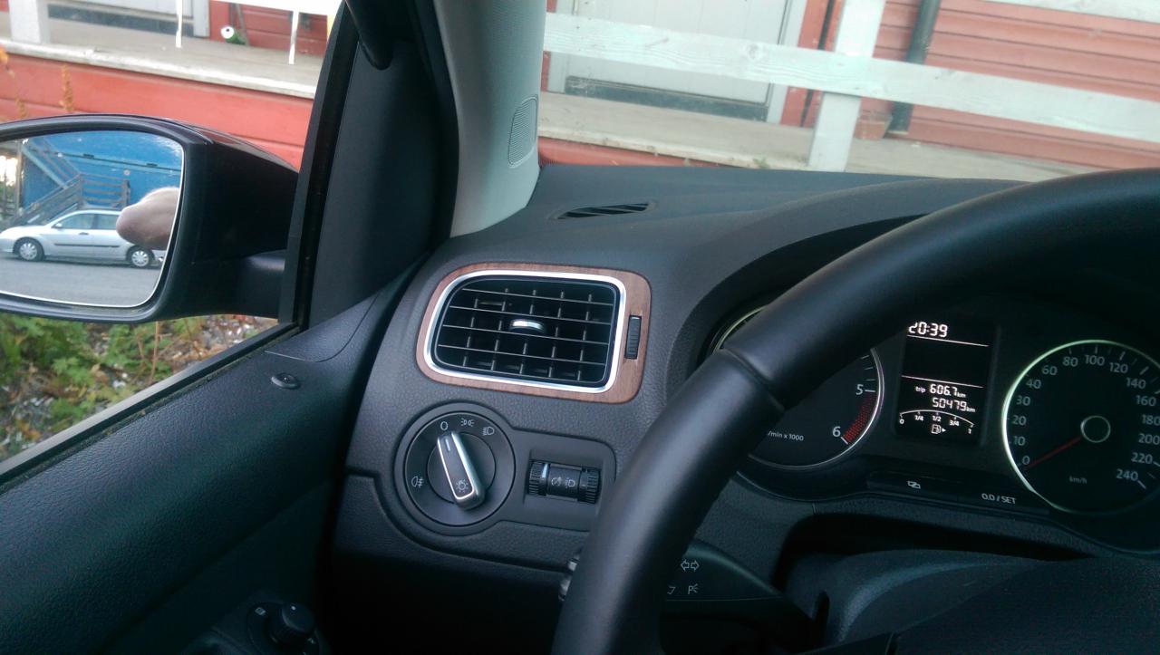

Tænker at et sørøver flag ville passe flot ind det Maritime look
MichaelSmed
Indlæg: 2168
Tilmeldt: 29. nov 2011, 19:05
Has thanked: 201 times
Re: Michael Smed's Polo 6R / Farvetema??
Indlæg af MichaelSmed » 21. aug 2015, 07:38
Hvor er I morsomme alle sammen

Han skal da have skibsklokke og 2 martime ure :)
Josl
Indlæg: 1228
Tilmeldt: 10. apr 2014, 19:34
Geografisk sted: Østerbro
Indlæg af Josl » 21. aug 2015, 15:27
Så du også nød til at køre til en dygtig snedker og få lavet koøje hele vejen rundt, så den snart fuldendt
"Hvor blev min signatur af?"
MichaelSmed
Indlæg: 2168
Indlæg af MichaelSmed » 21. aug 2015, 15:30
Så ti dog stille og lad mig hygge mig med mit 80er trim

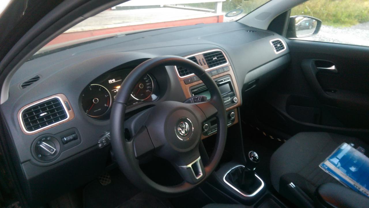

Men jeg syntes sgu det er lidt fedt, på en eller anden vildt kikset 80'er måde
JerrilD
Indlæg: 2192
Tilmeldt: 24. mar 2009, 20:28
Has thanked: 22 times
Been thanked: 74 times
Indlæg af JerrilD » 21. aug 2015, 20:08
Hvor er det købt henne?? :P

Jeg synes sku der er for meget morfar (træ) over det...
keller
Indlæg: 2047
Tilmeldt: 6. nov 2009, 16:56
Has thanked: 47 times
Indlæg af keller » 21. aug 2015, 20:17
JerrilD skrev:Hvor er det købt henne?? :P
Morfars-træinteriør.dk/80'erne-vender-tilbage

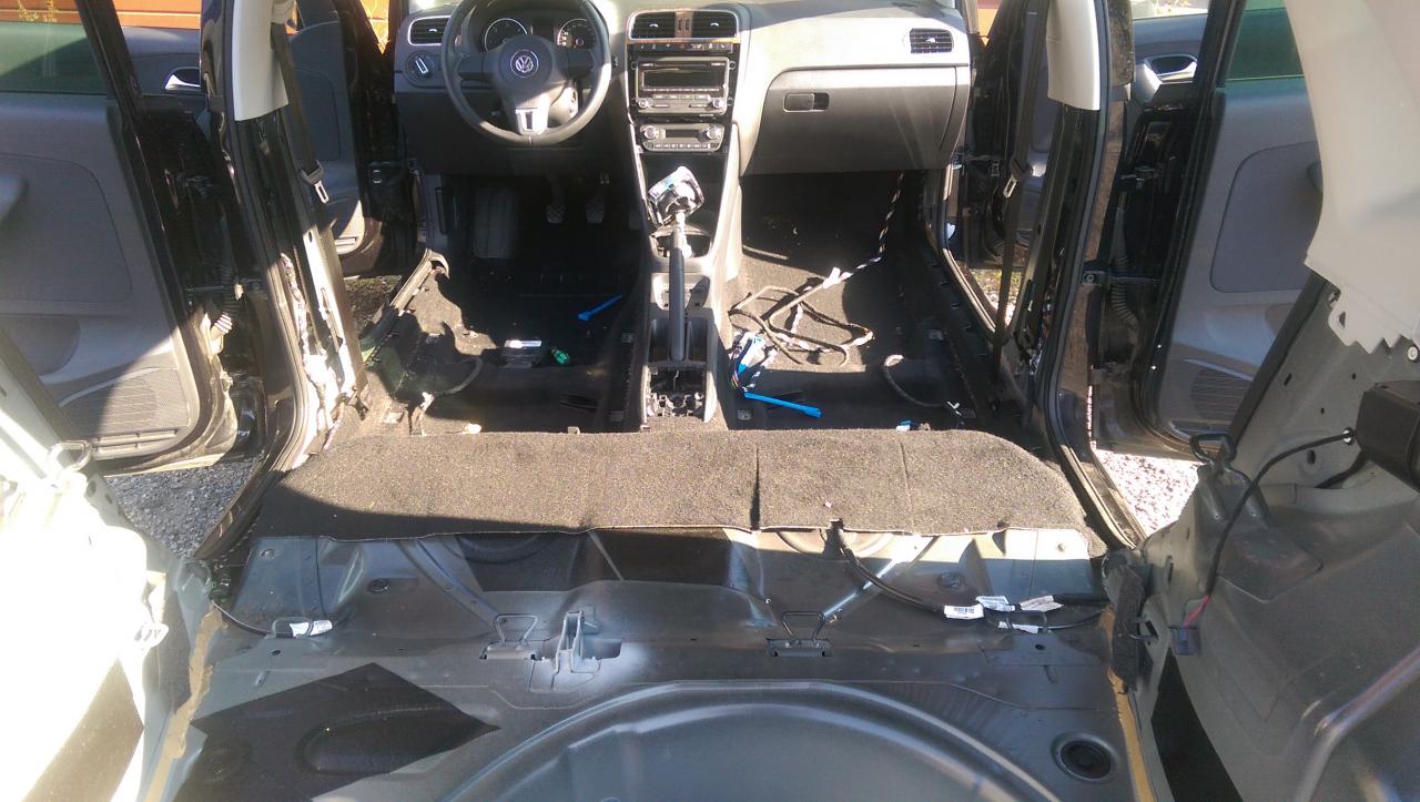

Det er farligt at få tidligt fri lørdag, og have fri søndag
Adskillelse af kabine påbegyndt, så der kan isoleres. Det gik overraskende stærkt.
Nu skal jeg bare finde ud af hvordan faen jeg får den centerkonsol ud..

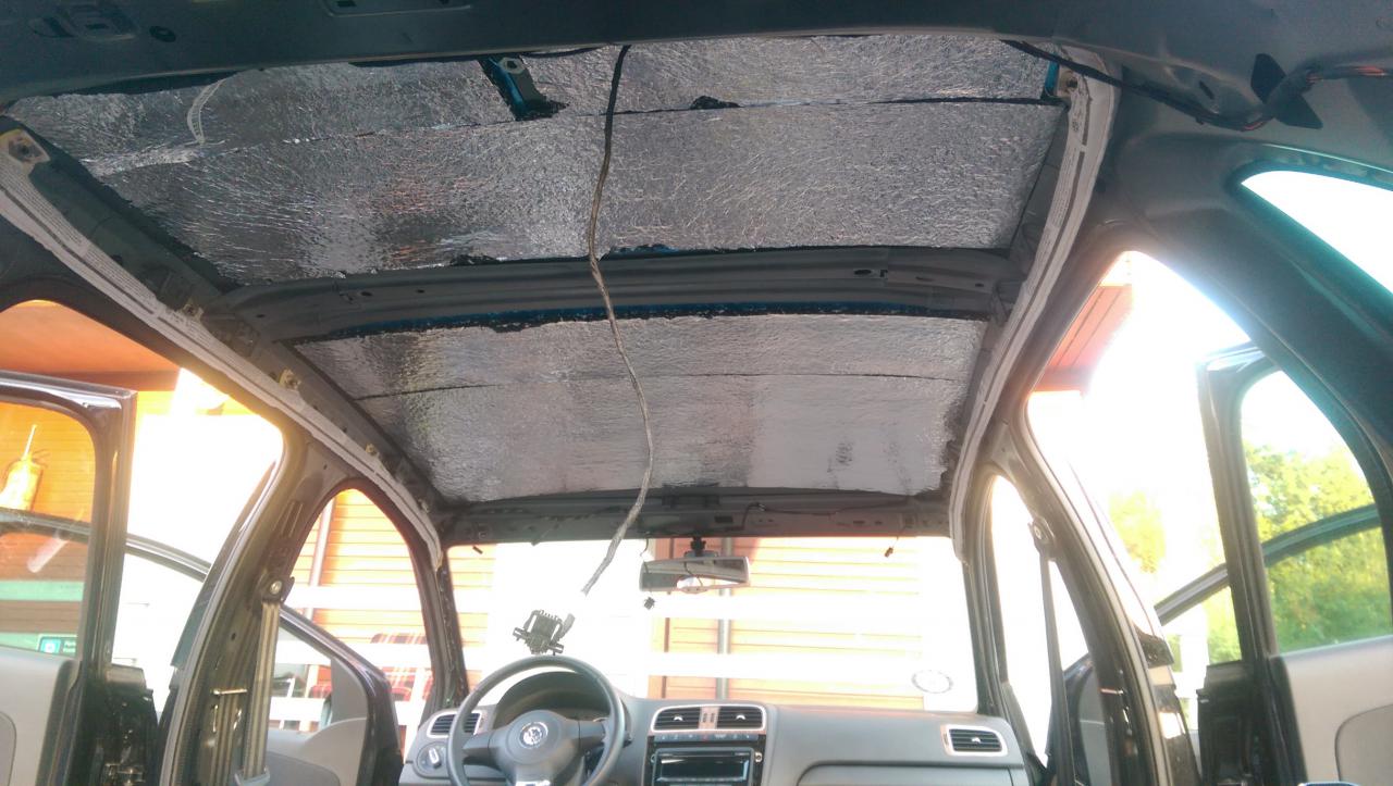

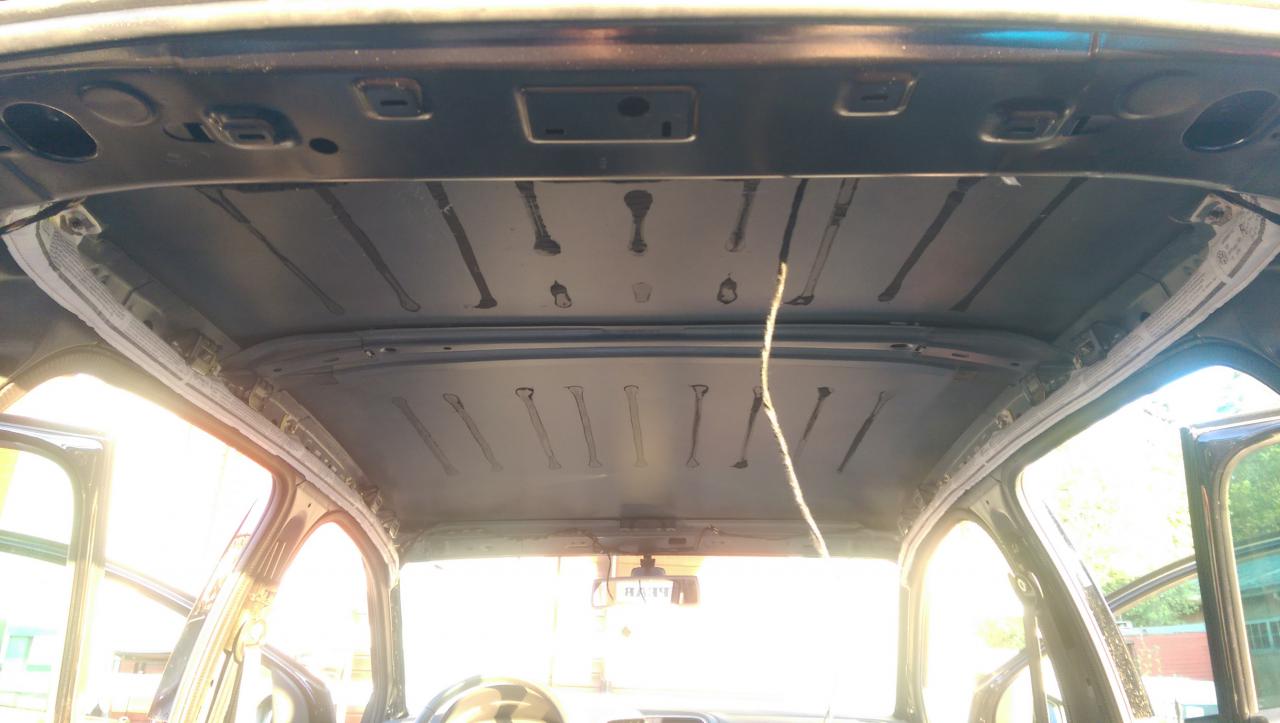

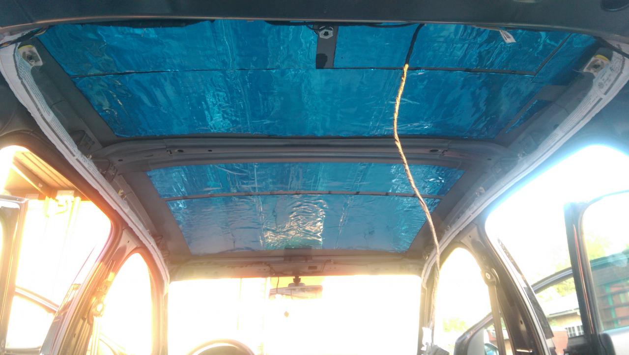

Og så fik loftet den komplette tur.
Først væk med den originale 'lyddæmpning', samt det fuge der holdte det på plads. Dernæst på med et lag butyl. Og sidst, et lag skum.
Og så får den lige en stribe gaffa der hvor skummet er skåret op, da det fnulrer.

Det bliver pisse godt det der

Tror jeg også :)

Det begynder at ligne noget :)

Sender bare min golf afsted, så gir du den lige en tur for lopper med butyl osv :D
Ser skide godt ud!
