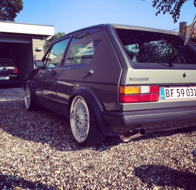

stadig ikke sket så meget
Har "stjålet" nogle bbs fra min far, som fulgte med hans bil og som han ikke ville køre med.. Fælgende er BBS RS047 originalt 7"x15" ombygget til 7,5" og 8,5" x 15"
Kan dog konstatere at en Golf 1, bare ikke kan stå pænt i højden på 15" uden luft. Hvis jeg sænker bilen mere, vil jeg ramme alt på vejen med mellempotten og bundkaret.
Så på sigt må jeg skulle på jagt efter et sæt 16" måske 17", tror dog de bliver lige i det største.

Den skal da ikke længere ned. Medmindre du VIL have, det ikke skal være pænt. Det er lige i øjet som det er

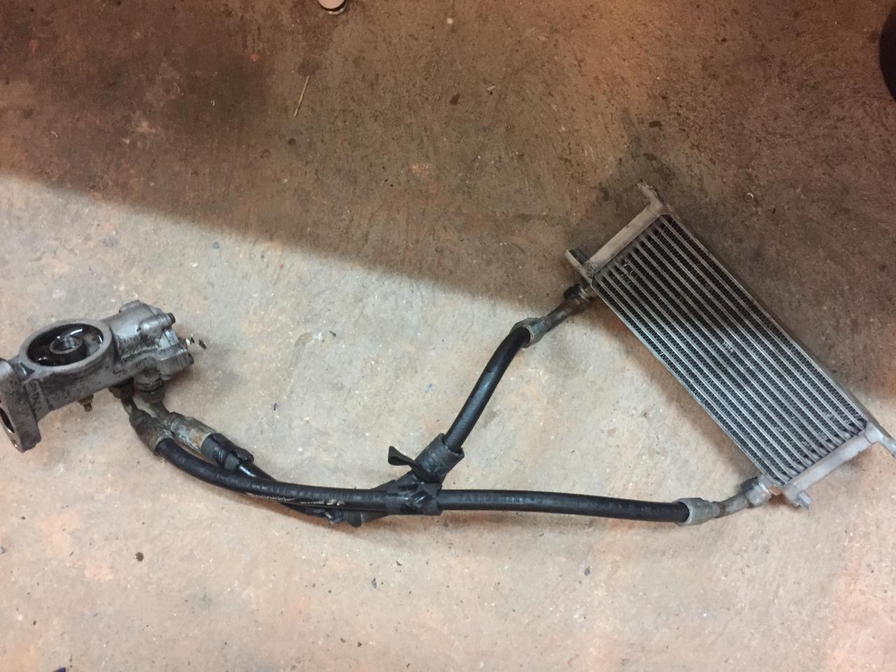

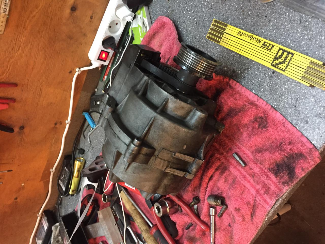

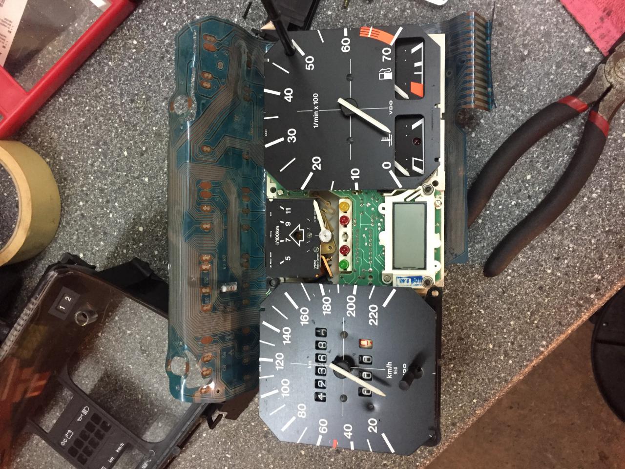

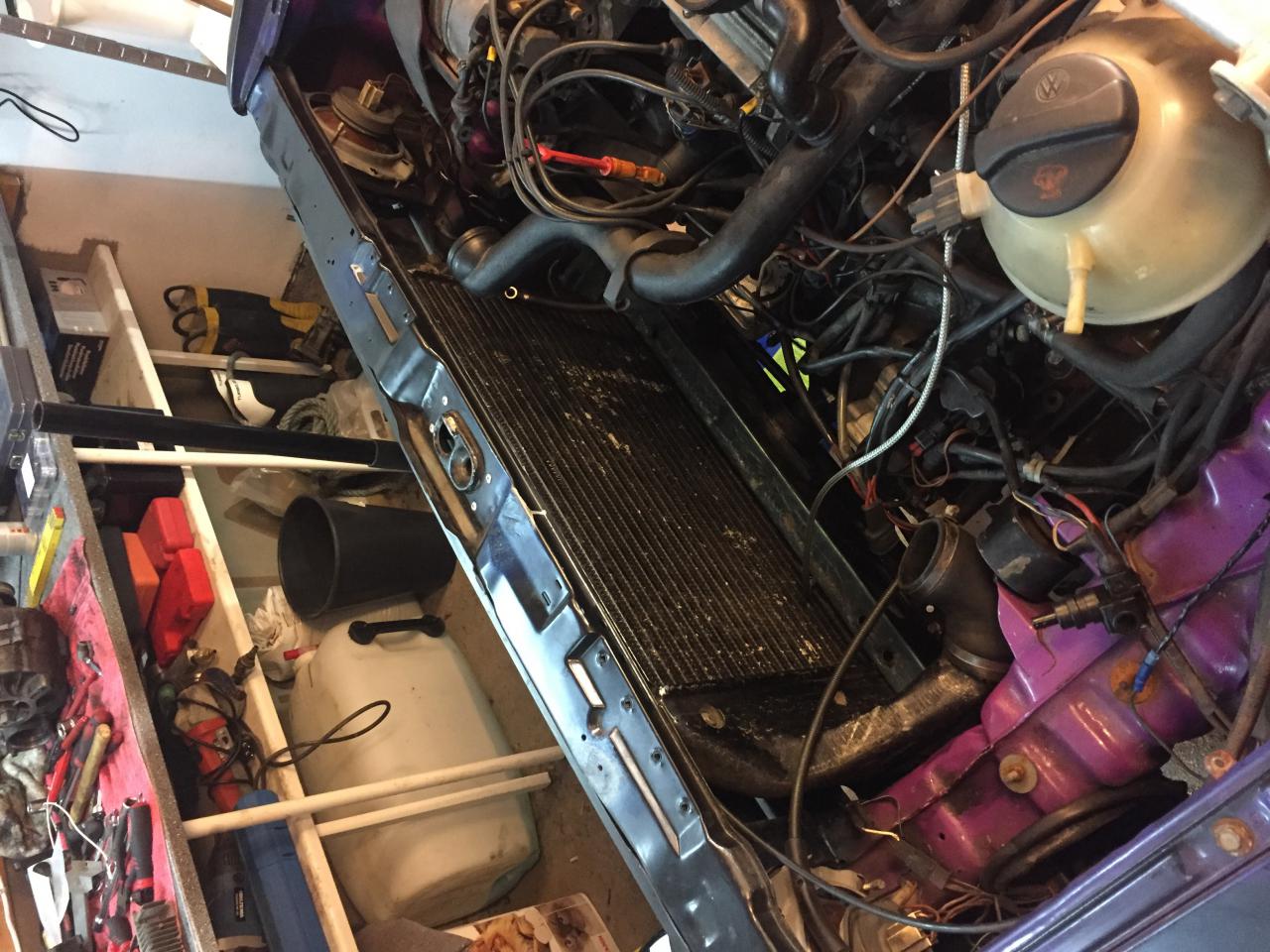

Re: Golf 1 GTI Pirelli - Update 7: div. Vinterprojekter
Sæsonen er slut, bilen er sat i garagen.
Jeg er så småt begyndt på nogle små projekter. Det er begrænset hvad mine revisorhænder kan finde ud af, så det bliver lidt en ting ad gangen..
Luft kølet Oliekøler blev fjernet. Til trods for råd her på siden om at beholde den, fjernede jeg den. Dette skyldes at den ikke gavnede med dens placering i motorrum. Jeg har ikke kunne finde anden ideel placering da intercooler fylder hele fronten. Så skal den sidde uden på karossen og set er jeg ikke så meget for stilmæssigt. For at kompensere for kølingen sætter jeg en anden vandtermostat i. Er den køling ikke nok må jeg tænke kreativt igen.
G-lader er afmonteret. Planen er at den skal renoveres med nye lejer og pakninger. Den kører med 65mm remhjul men lader kun 0,6 bar, så der skulle gerne være 0,4 bar at hente ved at renovere den.
Speedometer er afmonteret for at fjerne de lilla urskiver. Samtidig havde omdrejningstæller sat sig fast ved de 1000 omdrejninger.
Styreboks er afmonteret for at se hvad for noget chipværk der sad i.. det fik jeg ikke meget ud af. Overvejer om jeg skal have fat i en anden eller bare fortsætte med den.
Der er købt nye ventilløftere, som skal skiftes i vinteren.
Fokus med vinter rep er, lav kun mekanisk nødvendigheder og koncentrer sig omsat gøre den klar til noget farve
nu til billederne
