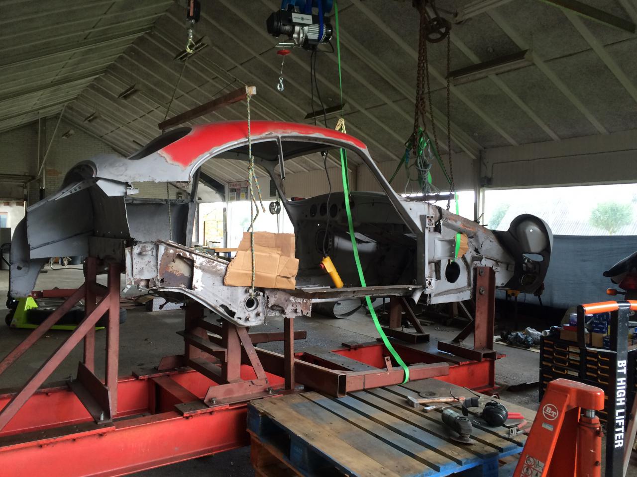

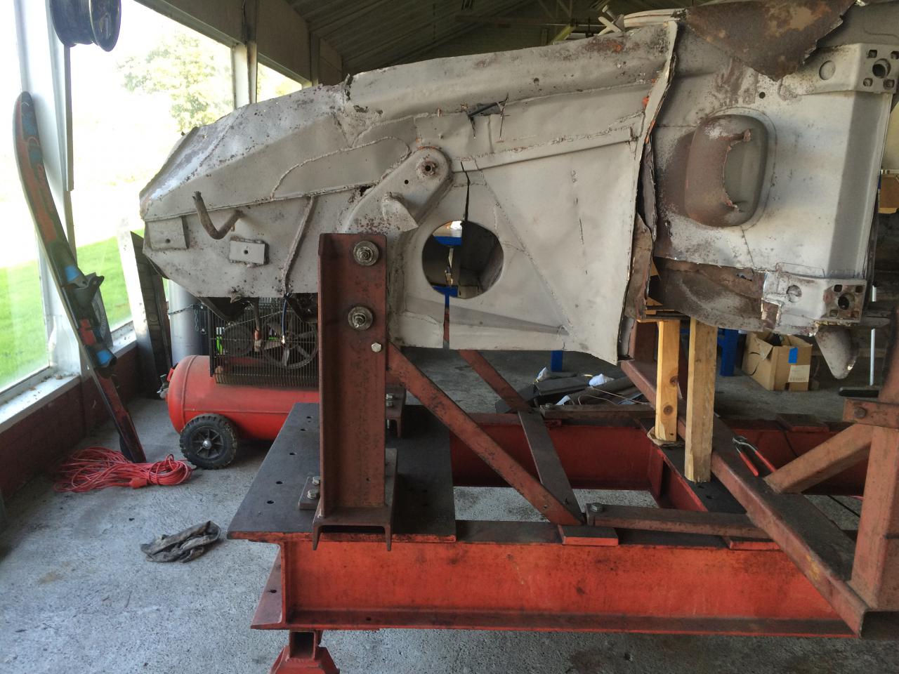

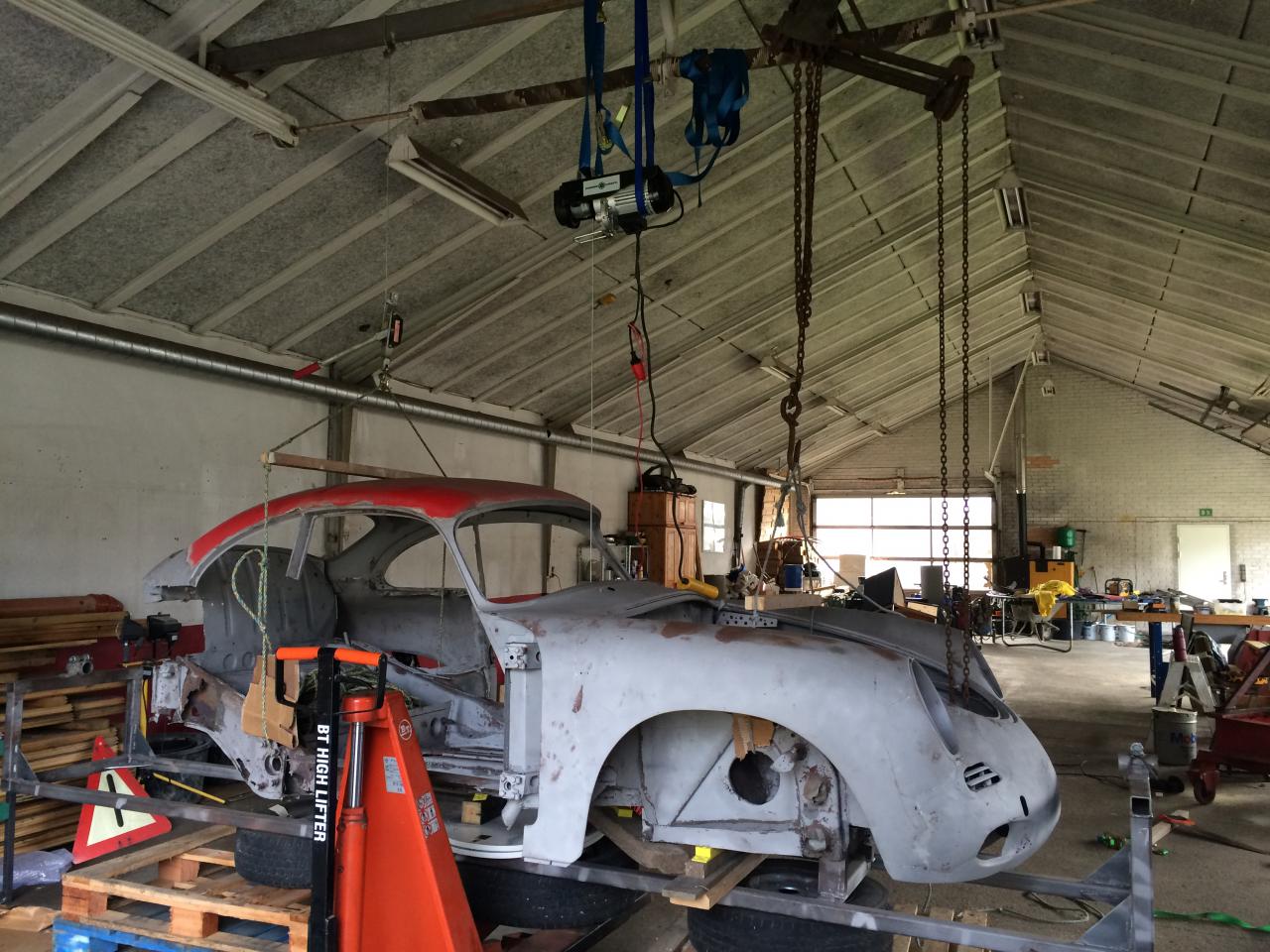

Er du da svimmel det var godt at jeg kunne låne den opretterbænk, faktisk først nu det er gået op for mig hvor ledløs den i virkeligheden er :roll:
Så vidt jeg kan se sidder hjulophænget i for også noget skæv, men det undre mig ikke da det område er MEGET DÅRLIG og meget meget forsvejst..
Hjulophænget sidder for langt tilbage og det passe jo også meget godt at når bilen køre med rusten hjulophæng bliver det område presset tilbage.. Det gir go mening.

Det var med sikkerhed den rigtige beslutning jeg tog om ikke at svejse alle mulige afstivninger i bilen på kryds og tværs. Bilen har simpelthen været igennem for meget og for mange ukyndige hænder til at man har kunne regne med at bilen er lige....nogen steder..
Planen var og er at sætte den i bænken og skære alle gamle rep væk, så går spændinger nok ud og falder på plads..
Kæft det blir godt :mrgreen:

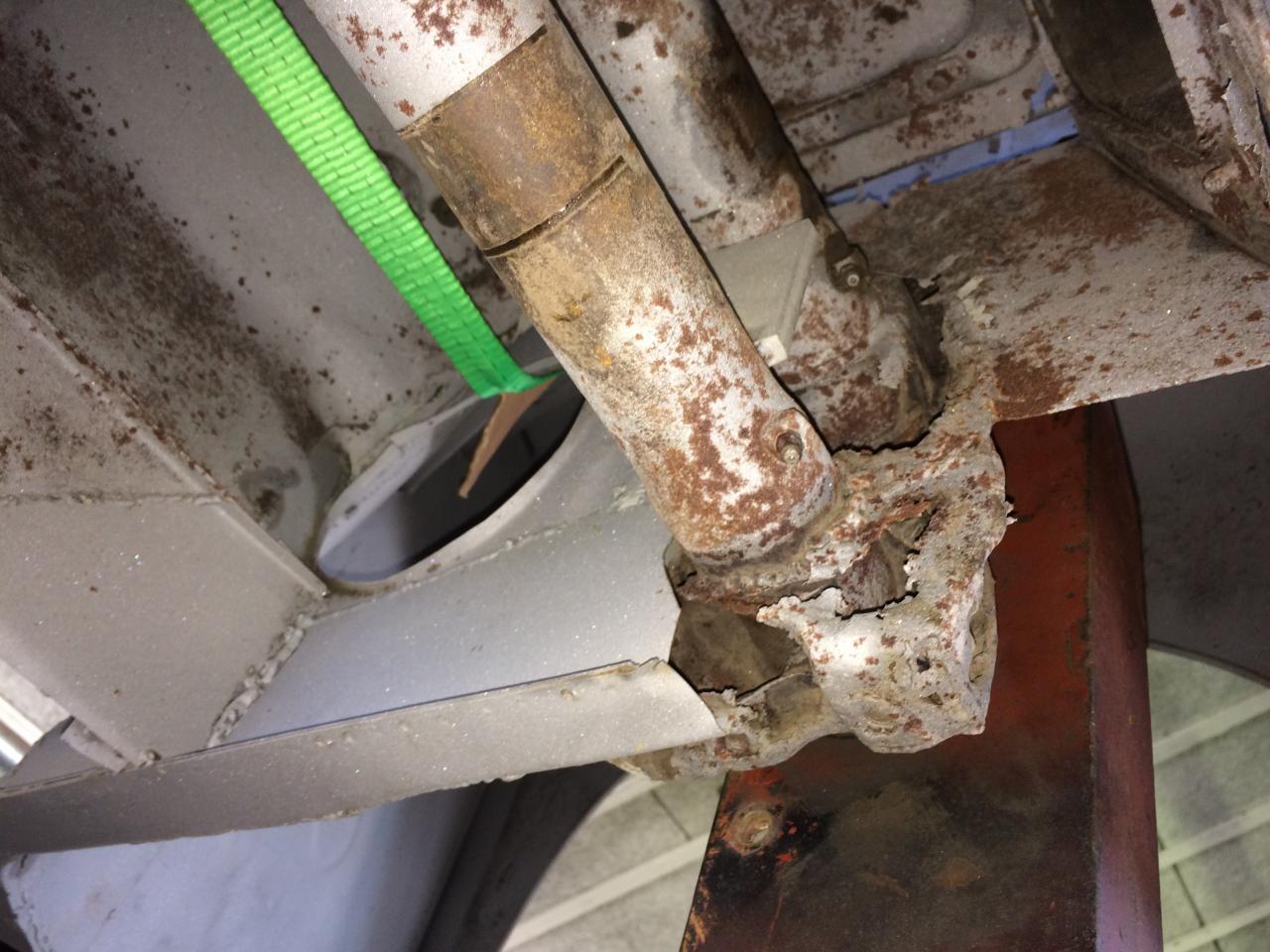

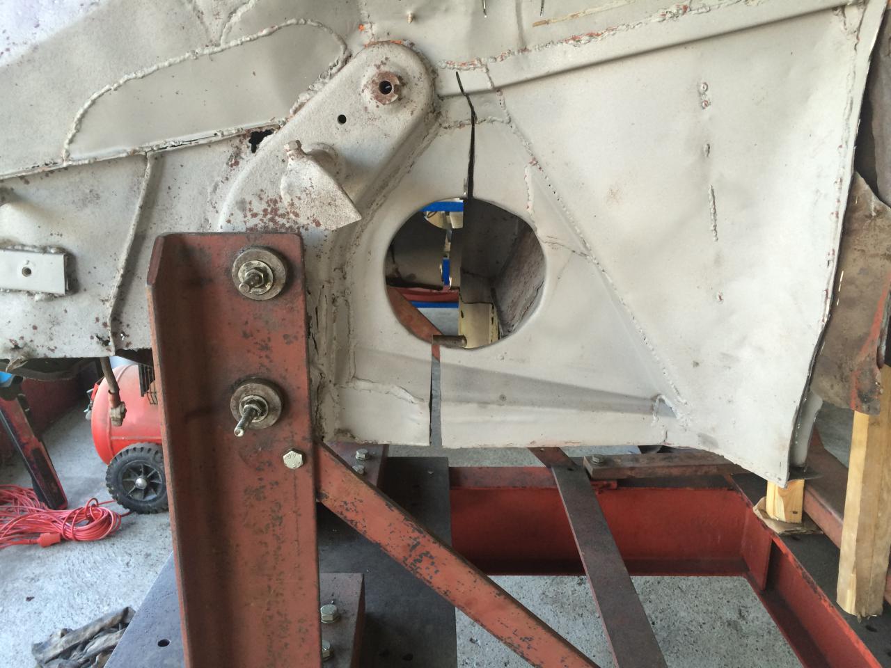

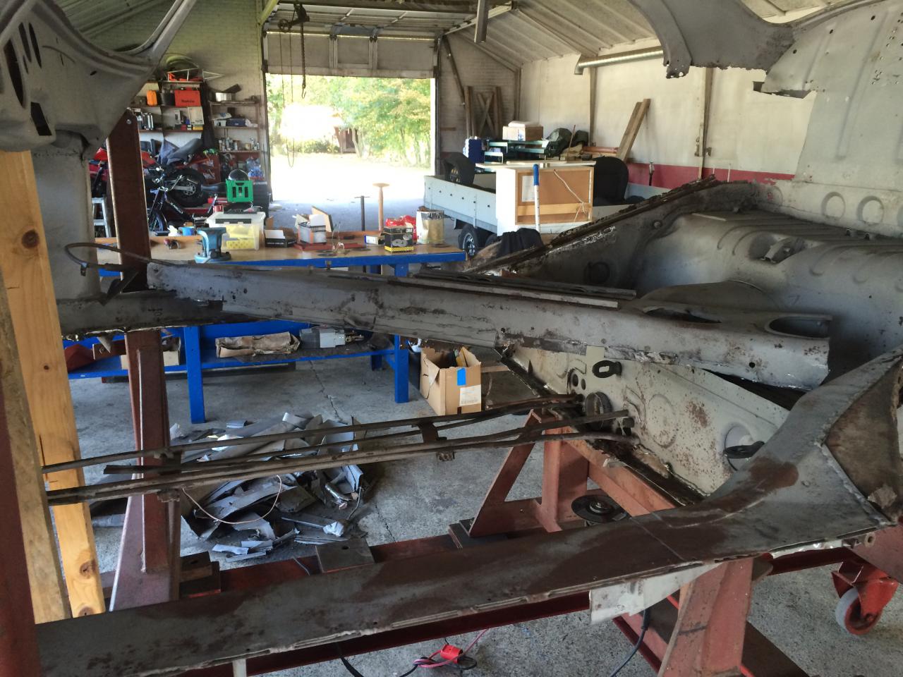

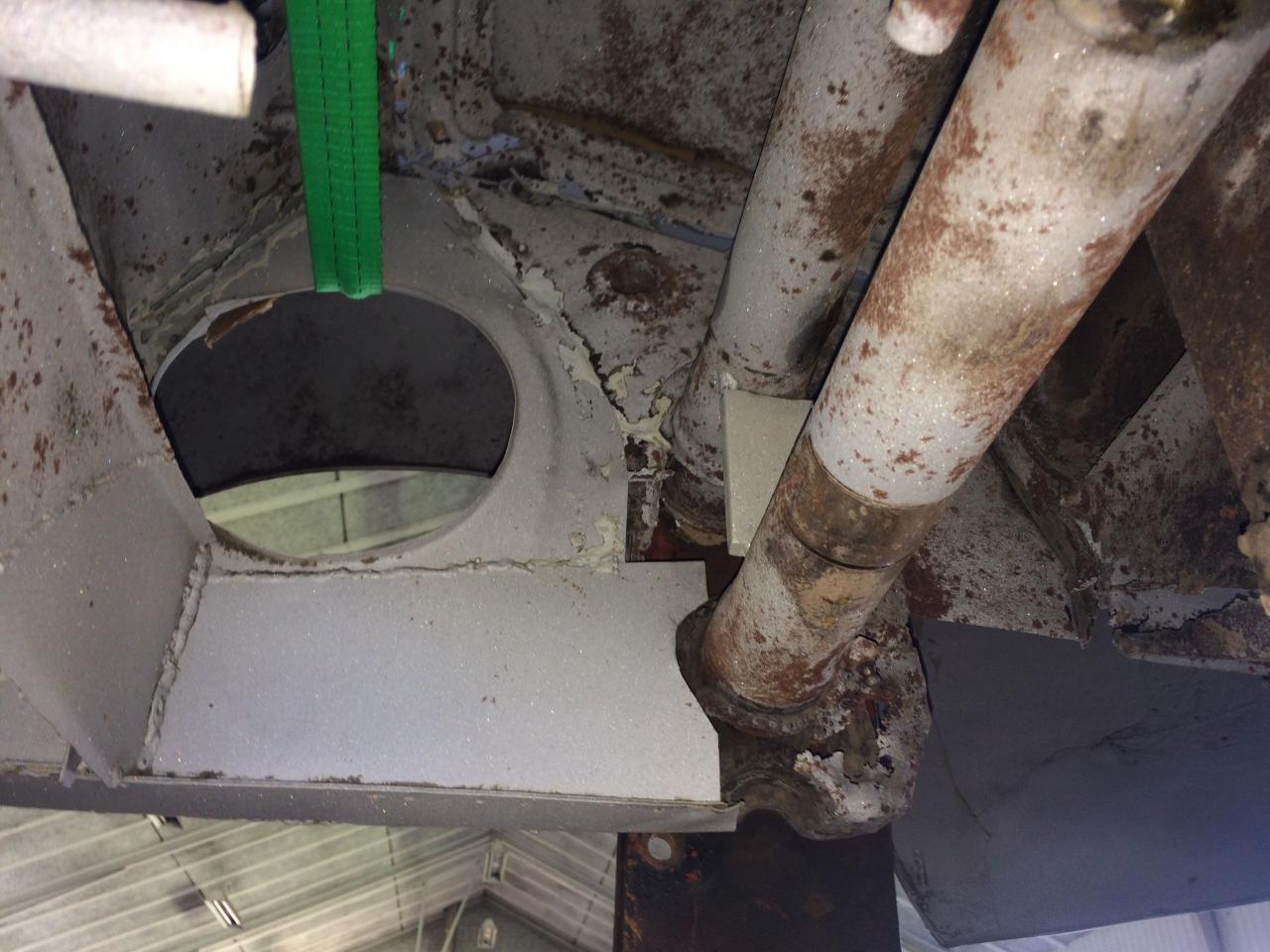

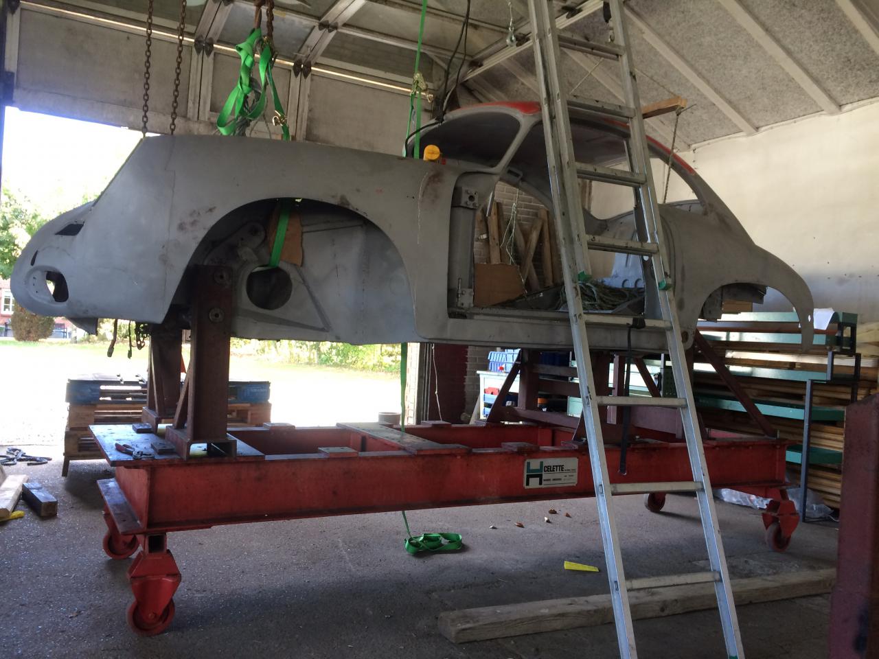

Så kom forenden på plads i bænken
Hjulophæng sad ca 1 cm for langt tilbage.
Det er jo sket ved at forenden har været meget meget rusten engang. Når man så bremser er der jo stor belastning bagud på hjulophænget. Så er det rusten blir flytter hjulophænget sig selvfølgelig.
Far sagde.. :-) Jamen det er da en alm. kendt fejl på mange gamle biler at forhjulet bevæger sig bagud i takt med at forenden rødner væk.

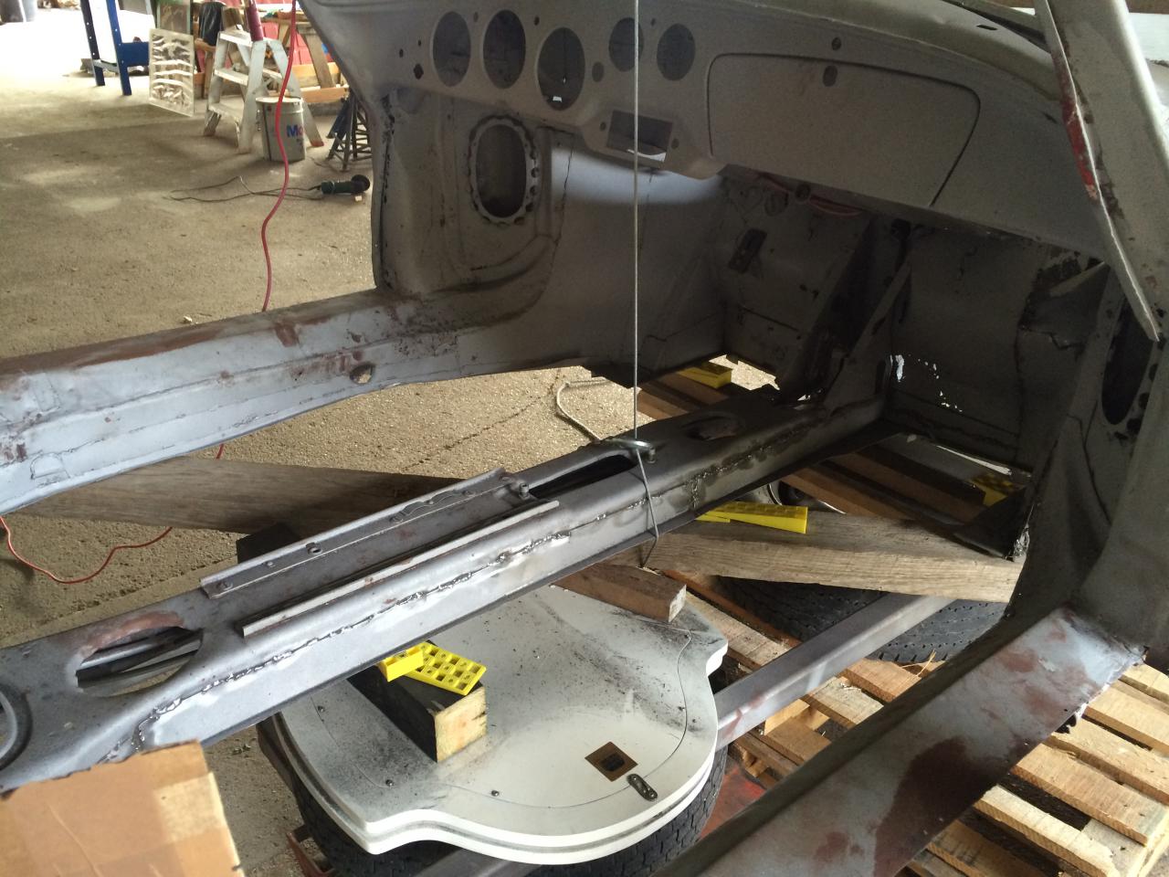

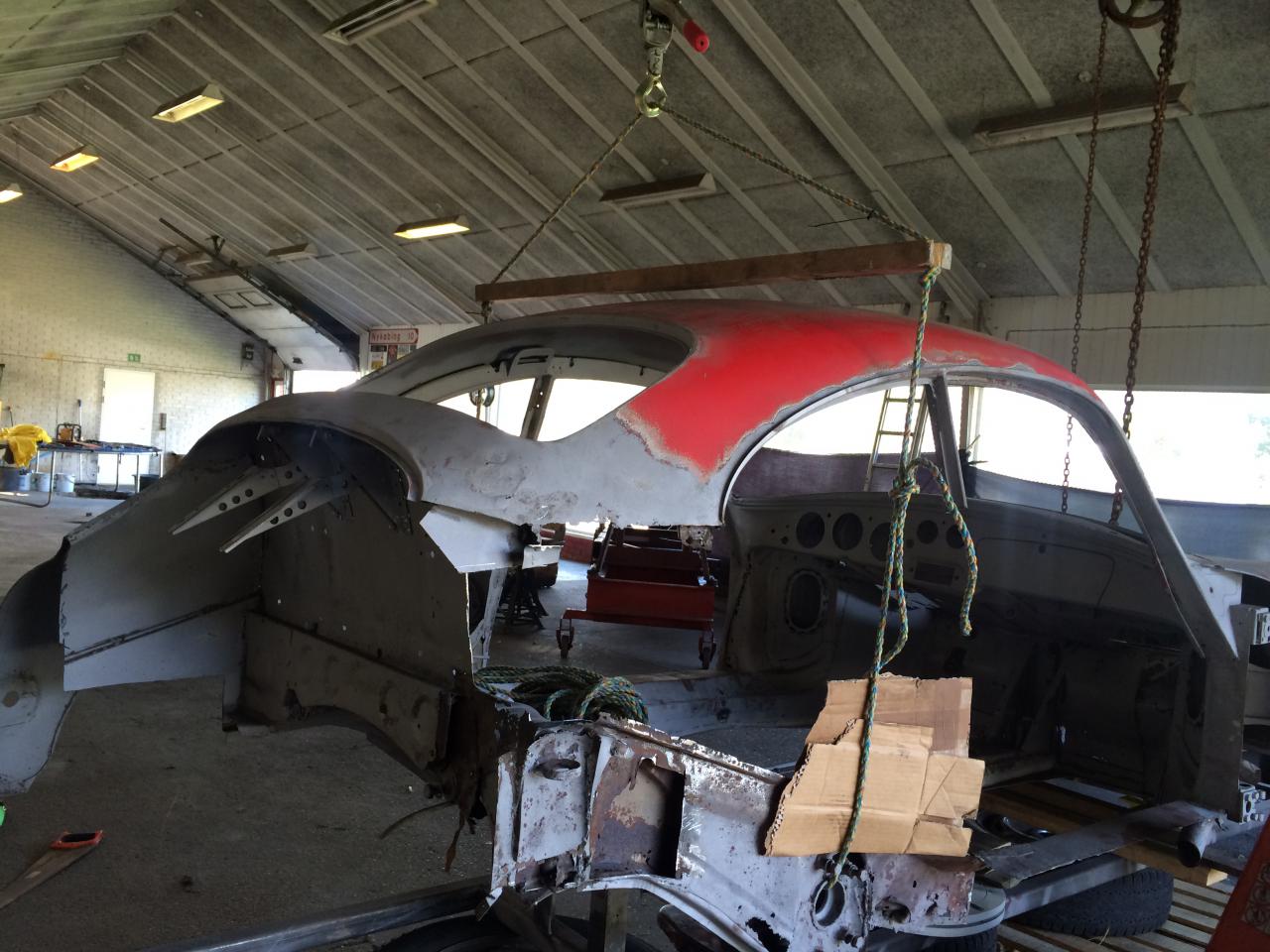

Jeg besluttede mig for at tage tunnelen af for at renovere den seperat.
Den er altså også noget forkneppet, undskyld mit sprog :roll: :lol:
