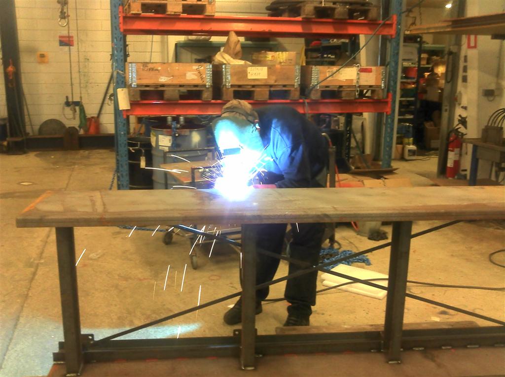

Så blev vi færdige med at svejse selve feltet.
Nu skal der ske noget igen.
Søren S2
Søren S2
- Svejs2 (Large).jpg (125.91 KiB) Vist 5631 gange

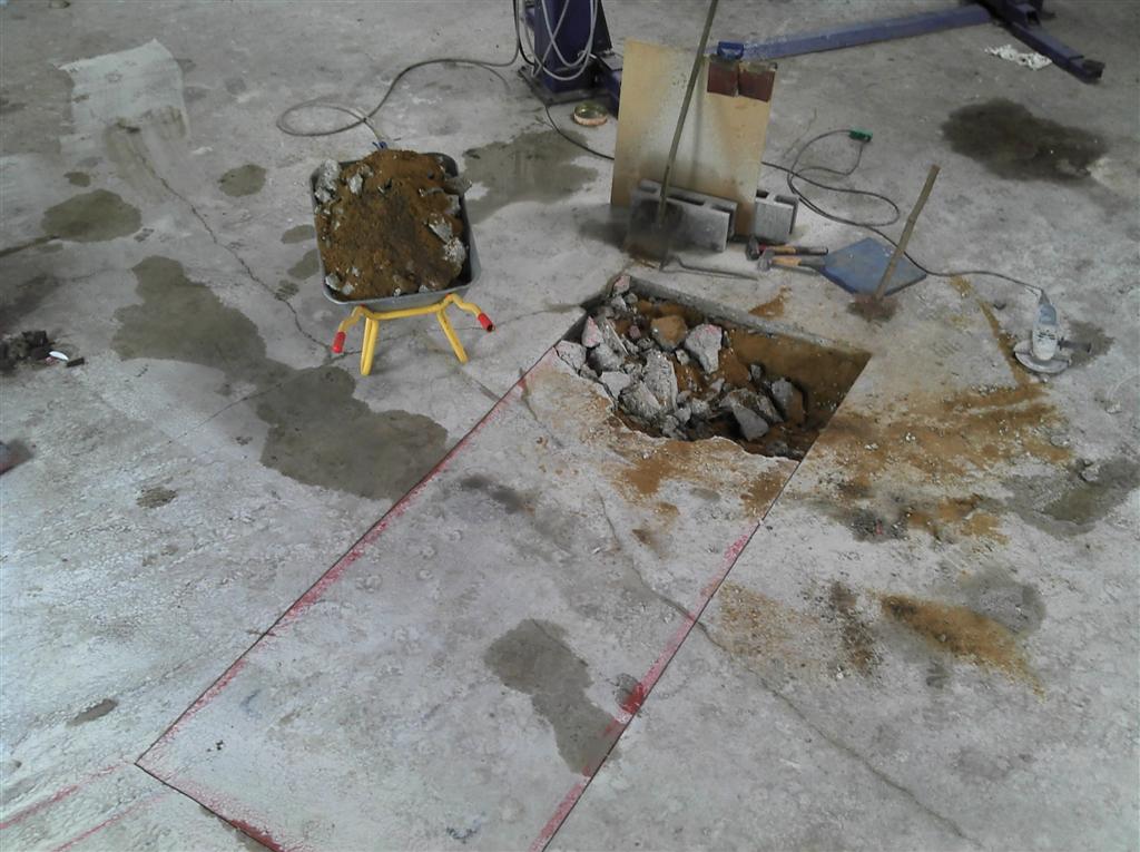

Så sker der lidt igen.
Har savet hul i betonen i dag og er nu ved det lidt trælse arbejde med at grave og tæske løs med den store hammer.
Godt jeg har et par gode hjælpere.
Søren S2
Søren S2
- Hul.jpg (130.16 KiB) Vist 3864 gange

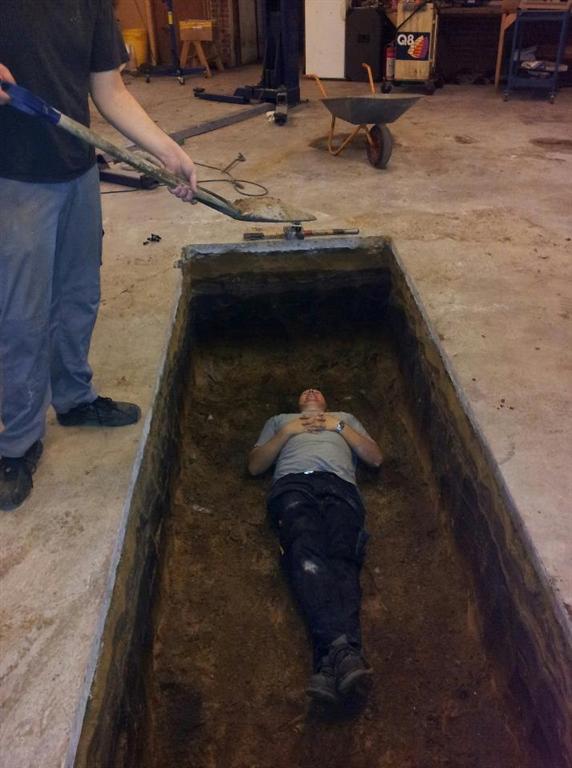

Så er 3.5 m3 sand/jord gravet ud.
Fedt med to hjælpere der ikke tuder.
Søren S2
Søren S2
- graven (Large).jpg (56.47 KiB) Vist 3753 gange

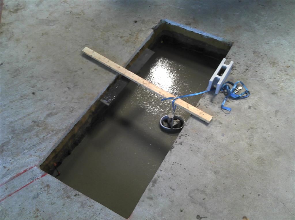

Så kom der mudder i hullet.
Søren S2
Søren S2
- felt (Large).jpg (103.59 KiB) Vist 3570 gange
