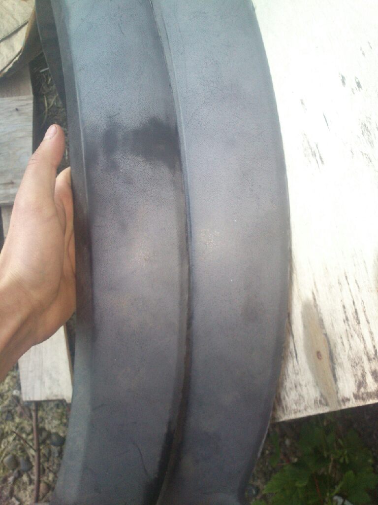

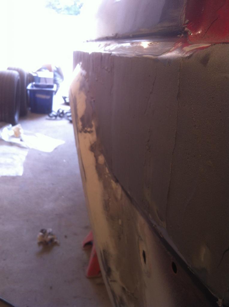

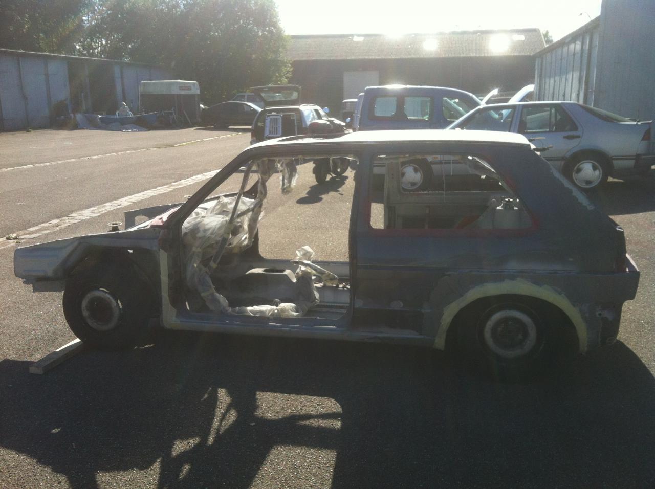

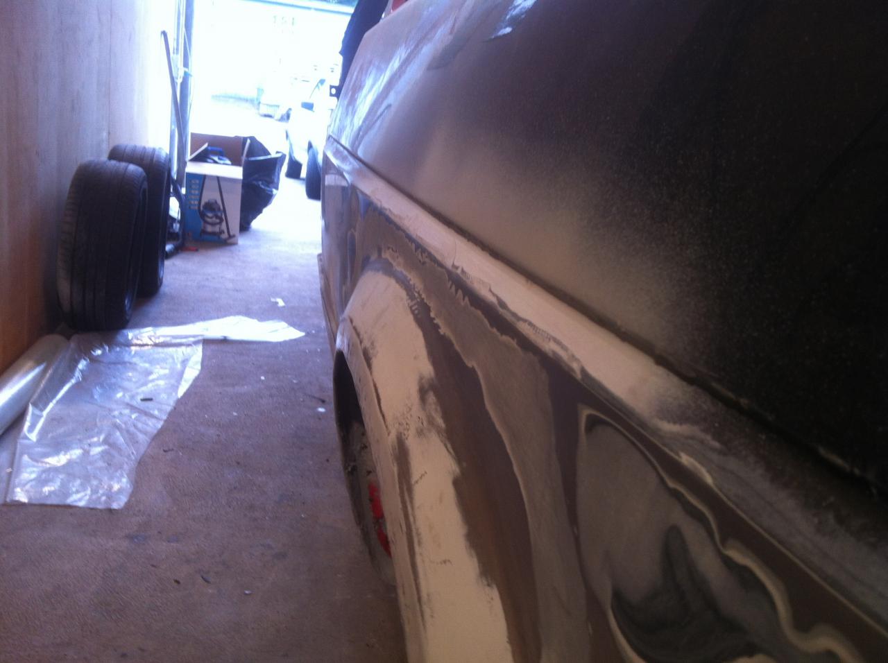

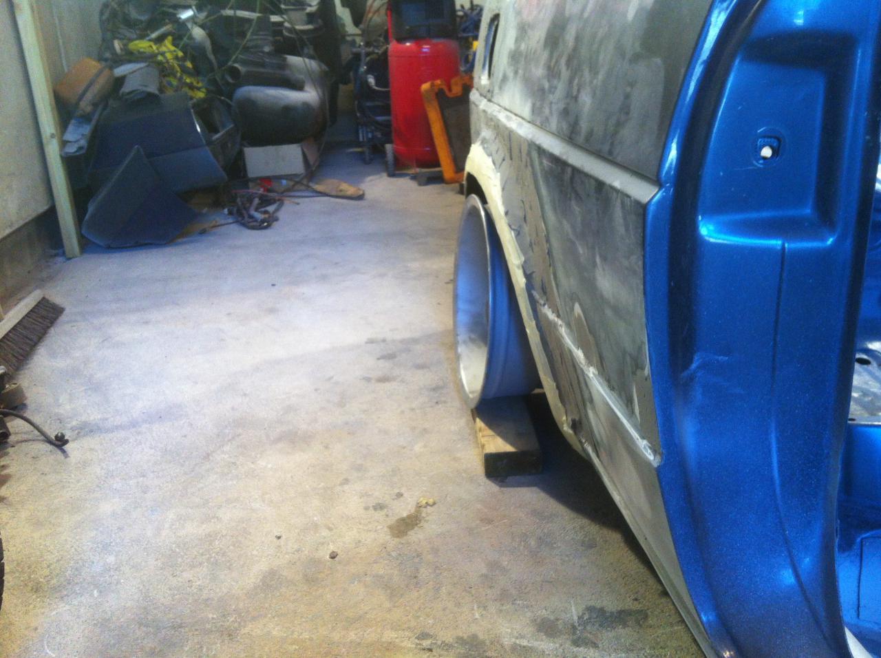

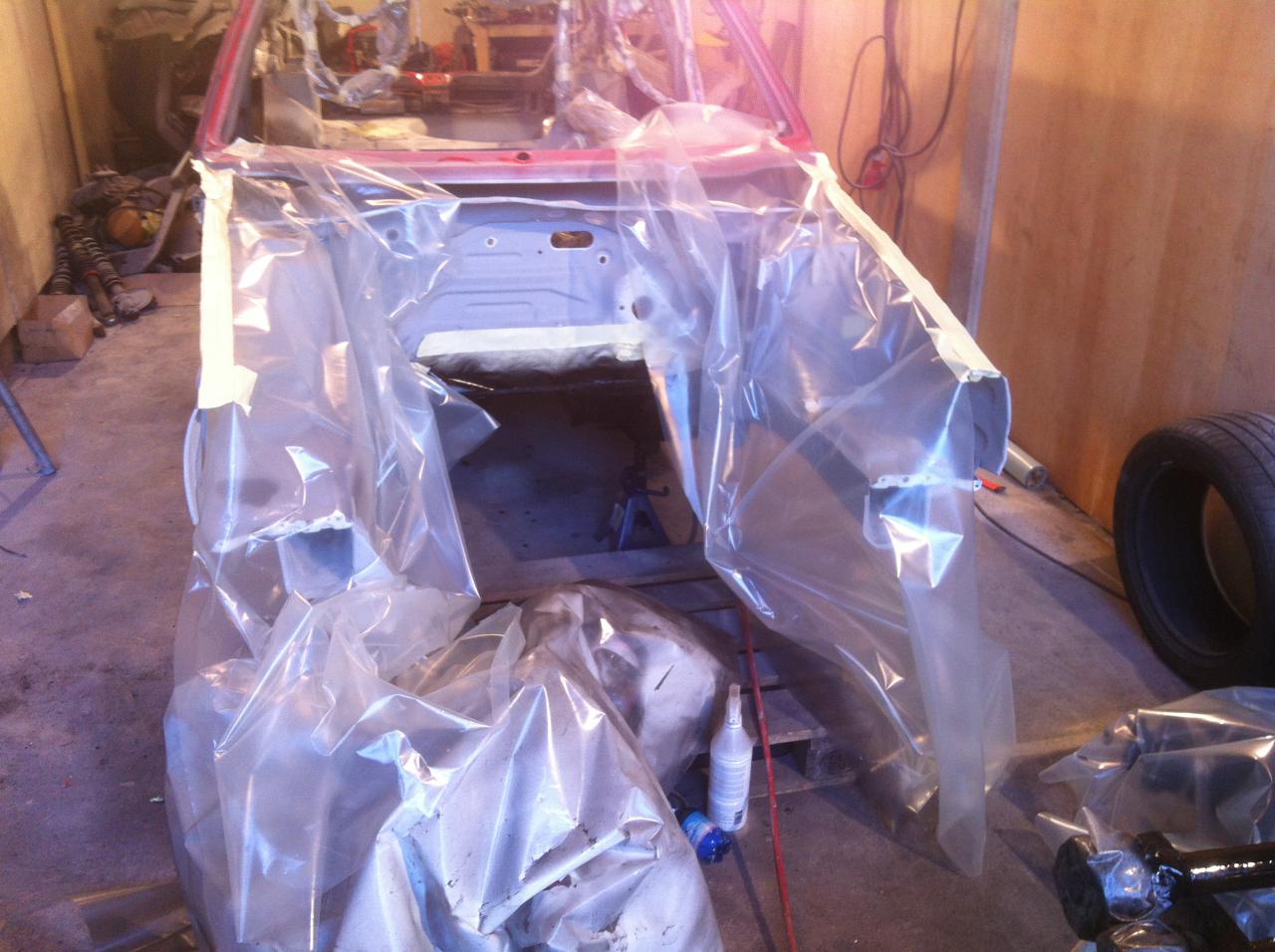

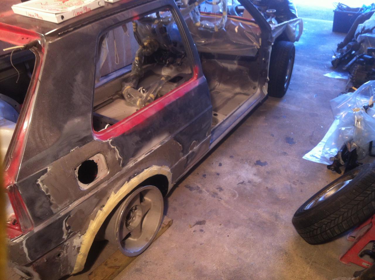

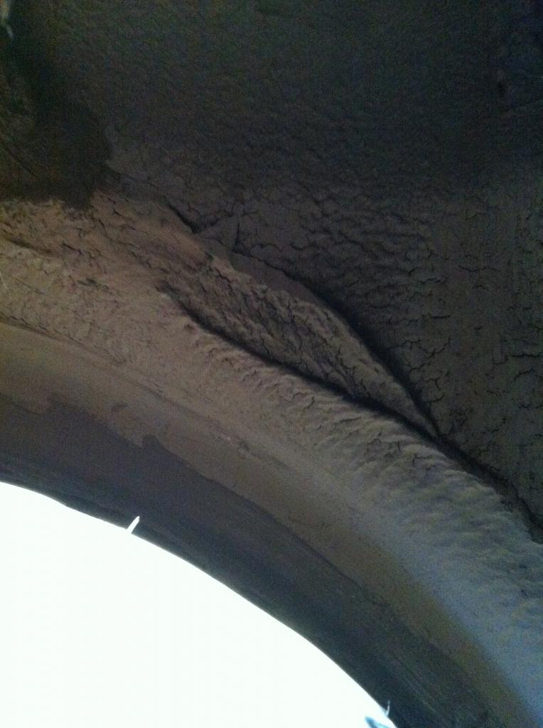

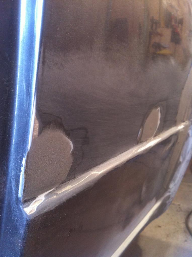

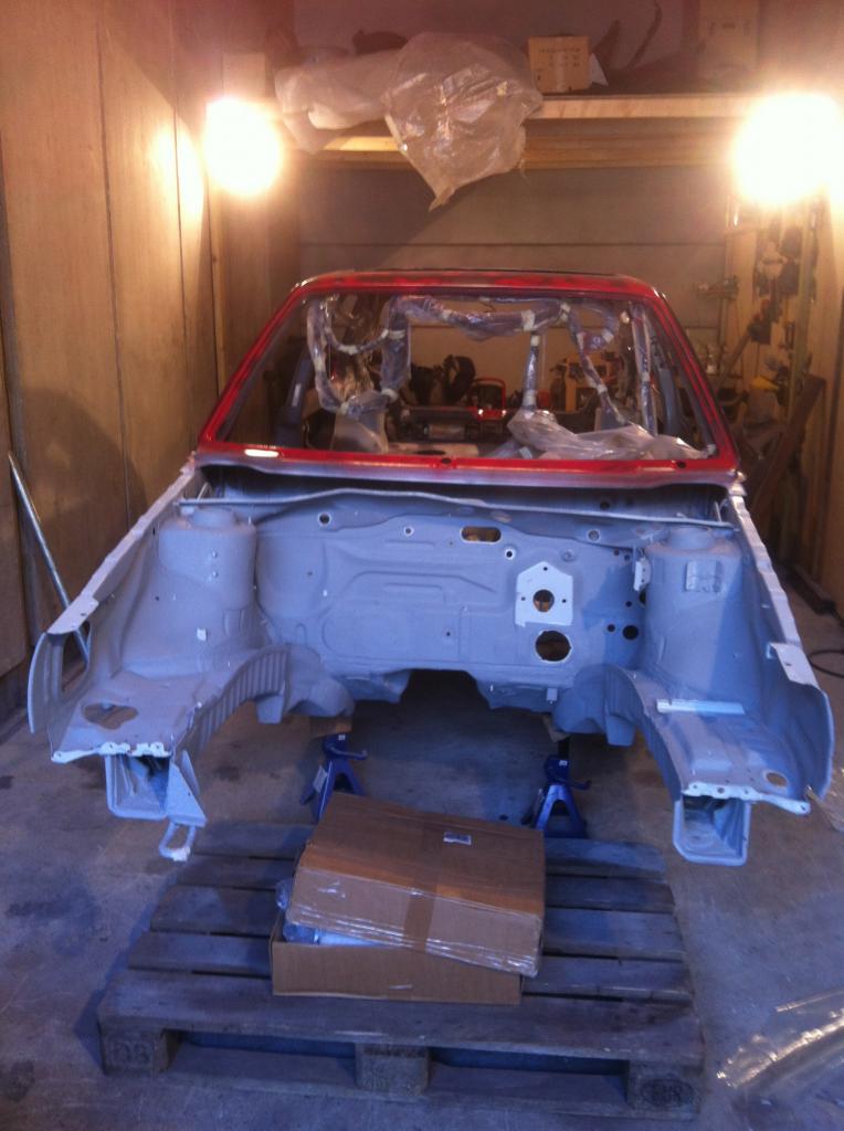

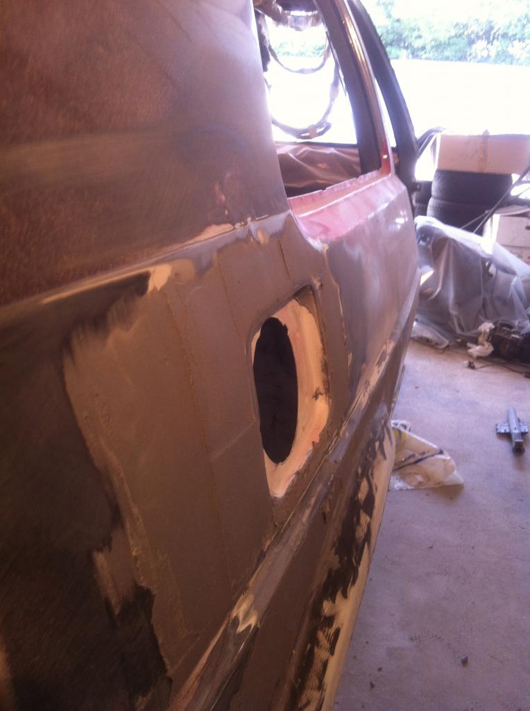

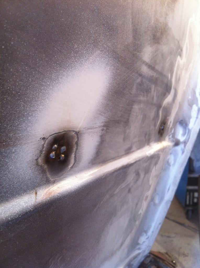

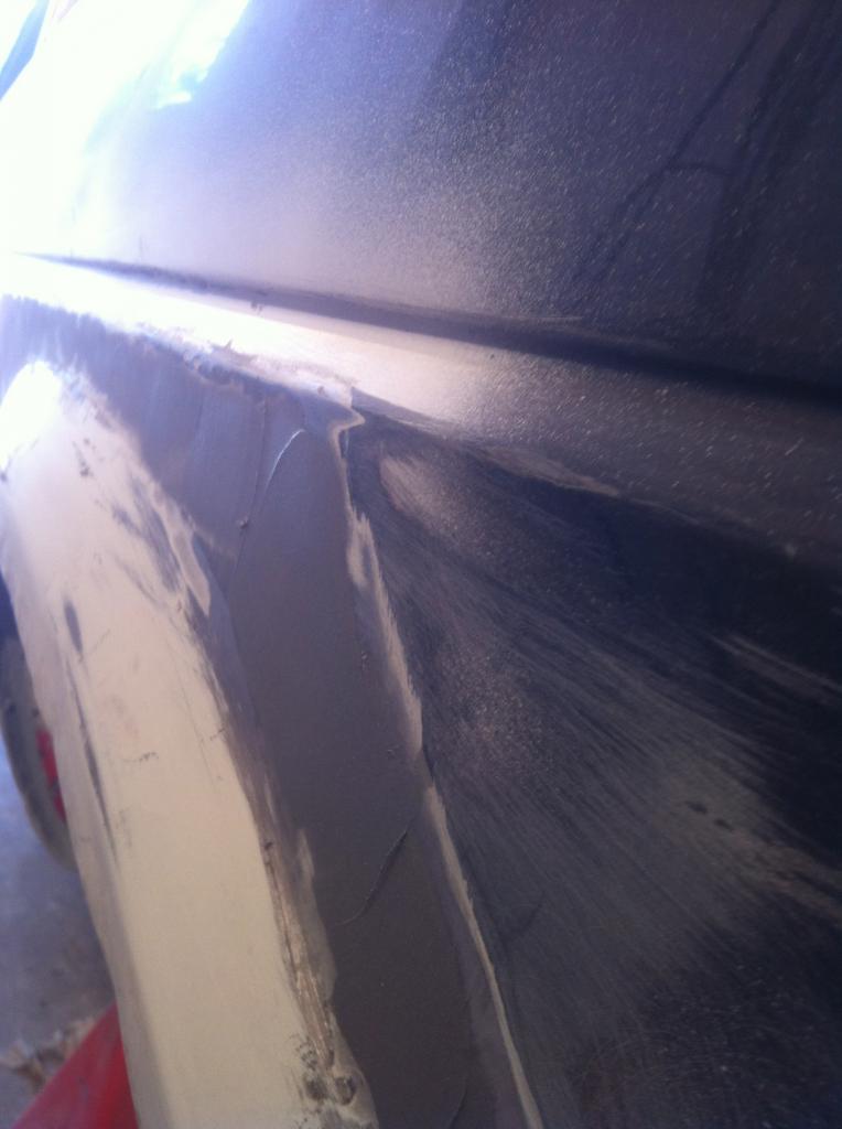

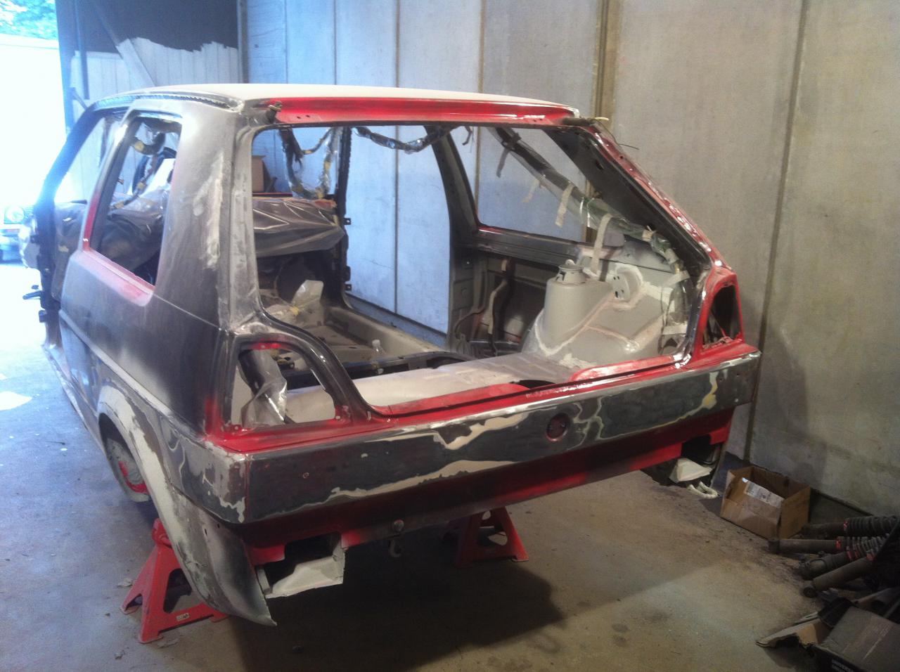

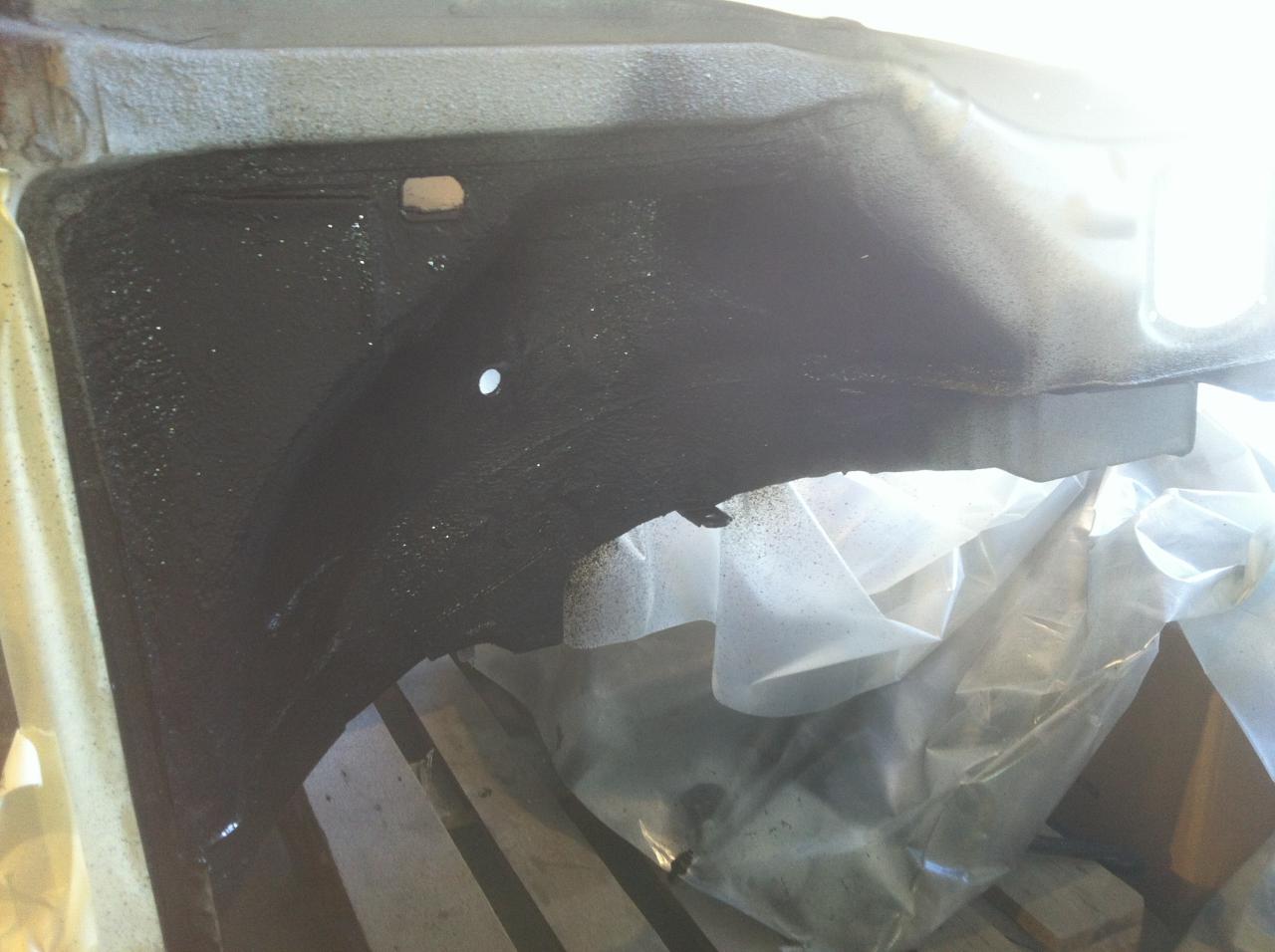

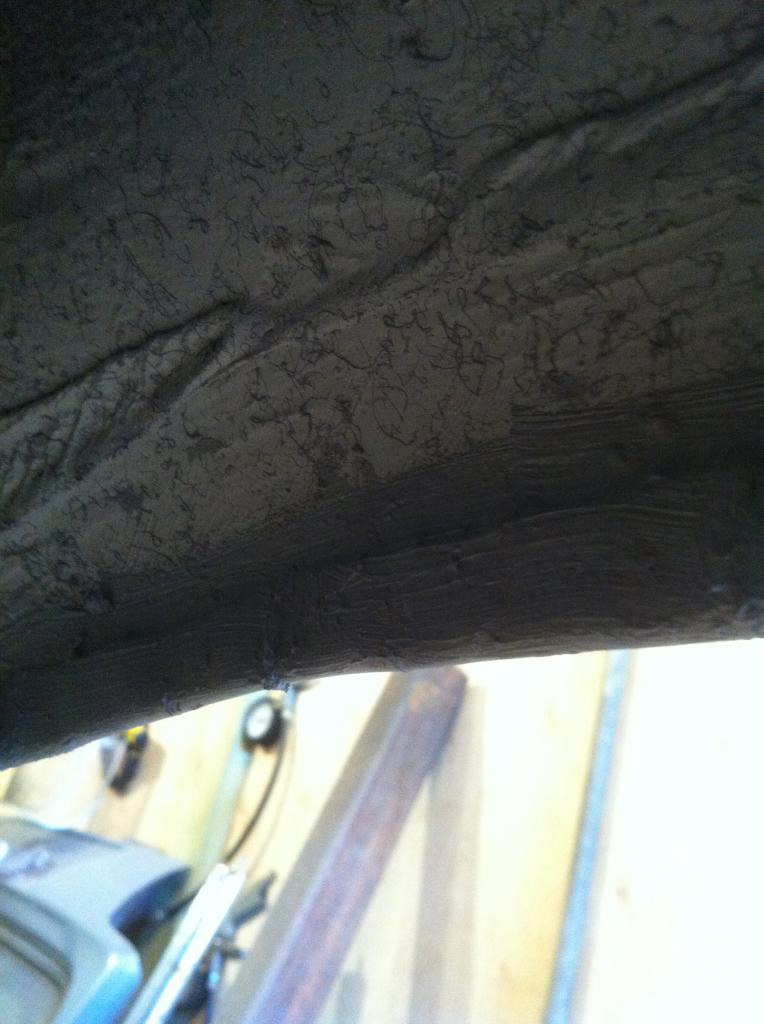

Er begyndt at spartle bagskærmene som har fået det første lag alu spartel.
Skærmkanterne og inderskærmen har fået sealer, hvorefter kanten er foldet op og fået endnu en gang sealer, så nu skal jeg se om fælgene kan være der.
Taget og ruderammen er blevet gennemgået med en lup, for at finde små stenslag med rust, som er fjernet.

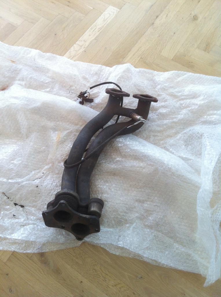

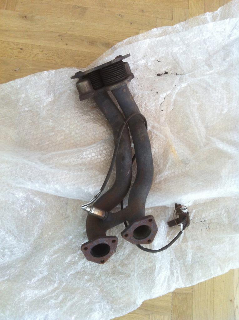

Så lavede jeg lige det vildeste køb på ebay - G60 Rallye syncro forrør til 1€

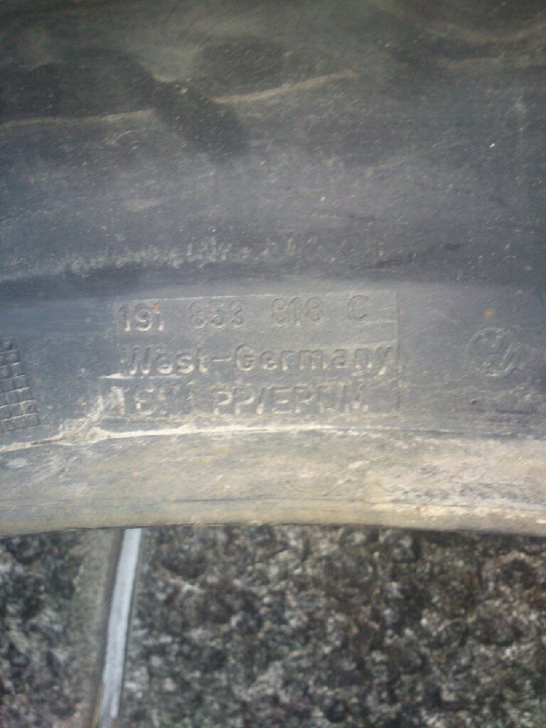

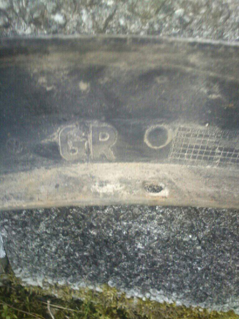

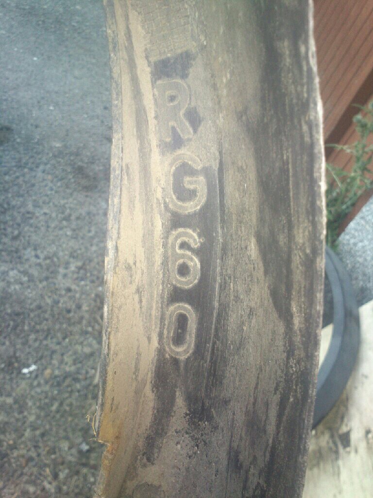

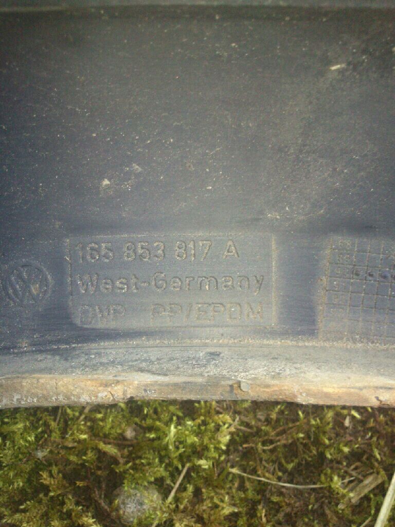

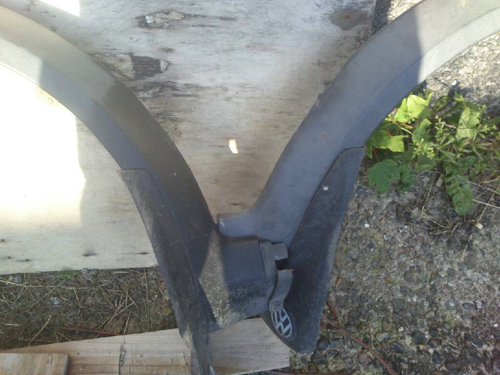

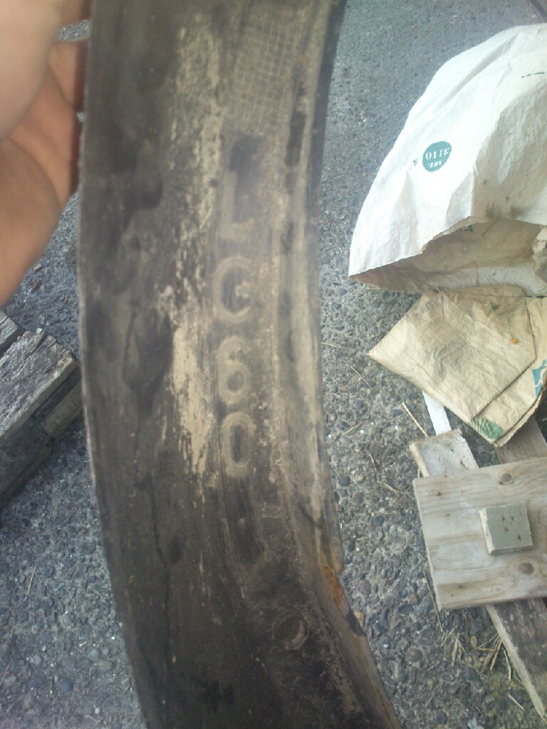

Er der nogle der kan se om dette er originale G60 forøgere?
Er ret sikker på de forreste, men nogle der kan se om de bagerste er G60 også?
Ved de normalt hedder:
191853717d
191853718d
191853817d
191853818d
191853717d
191853718d
191853817d
191853818d

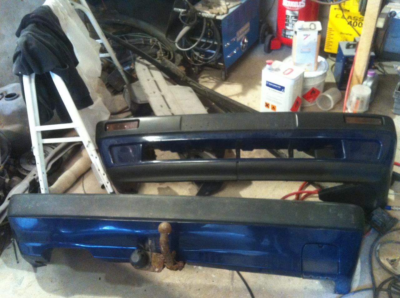

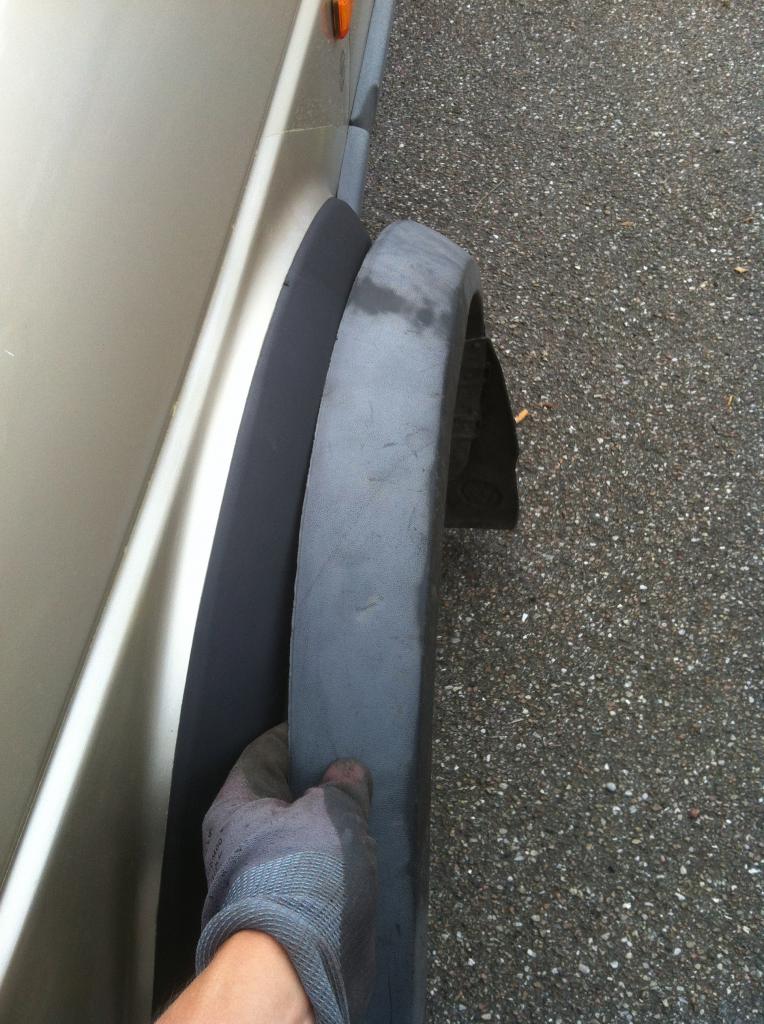

Der bliver hentet et sæt originale G60 kofangere og G60 skærmforøgere ''de brede''.
Planen var at jeg skulle køre med den stangtrukne gearkasse for at holde budgettet lidt nede. Men 16v-g60 (John Madsen) har givet mig et super tilbud som jeg også henter på lørdag (Komplet Rallye G60 drivline) - Den planlagte sandblæsning er derfor også sat på standby..
Men på Lørdag køre jeg Danmark tyndt for at samle en masse dele op så jeg kan komme lidt videre.

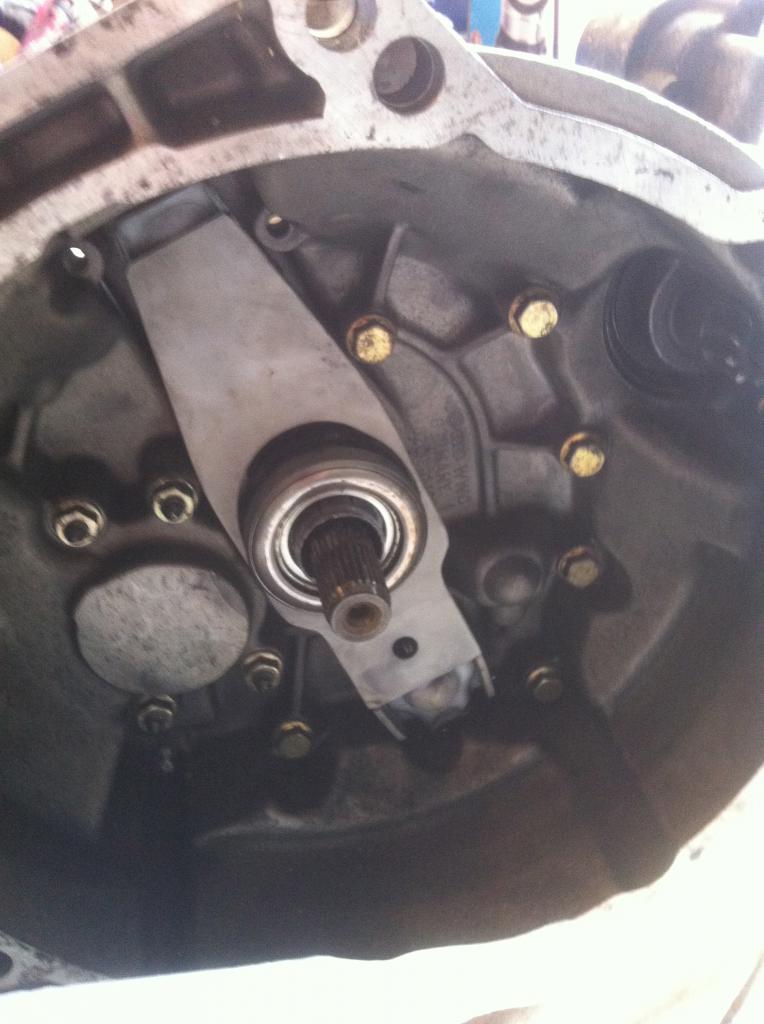

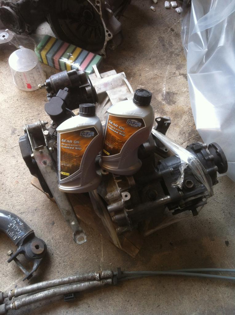

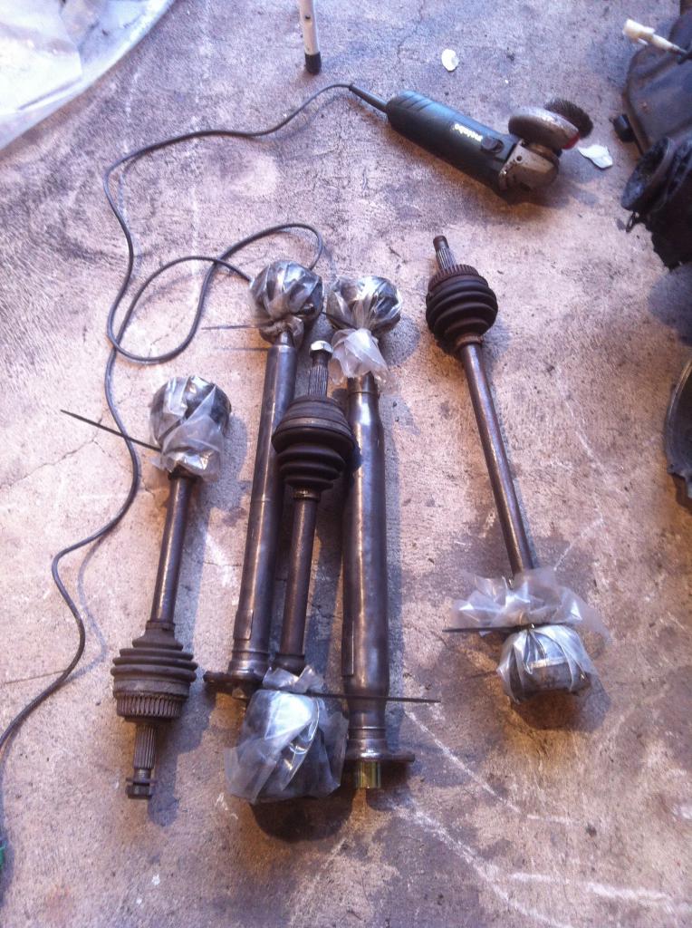

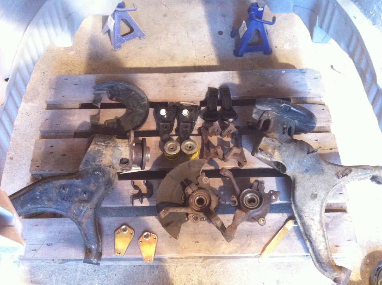

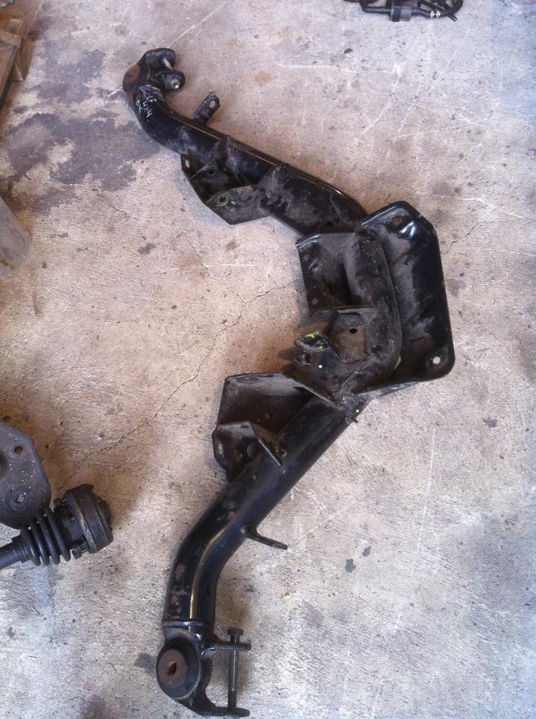

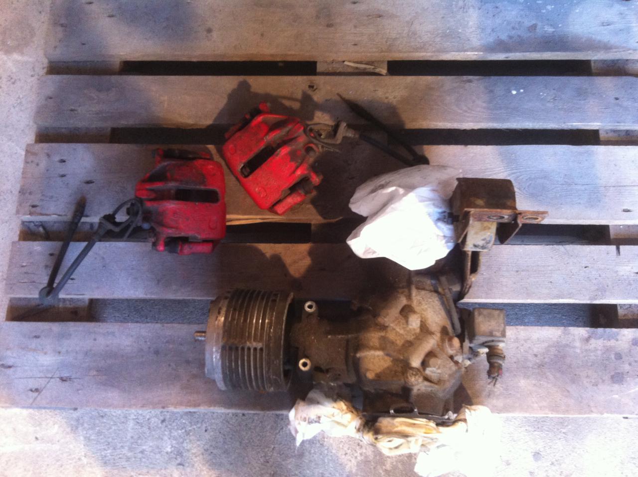

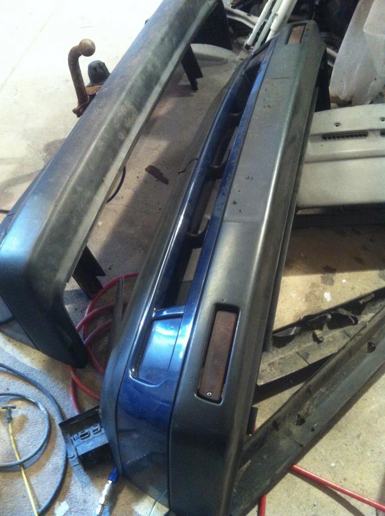

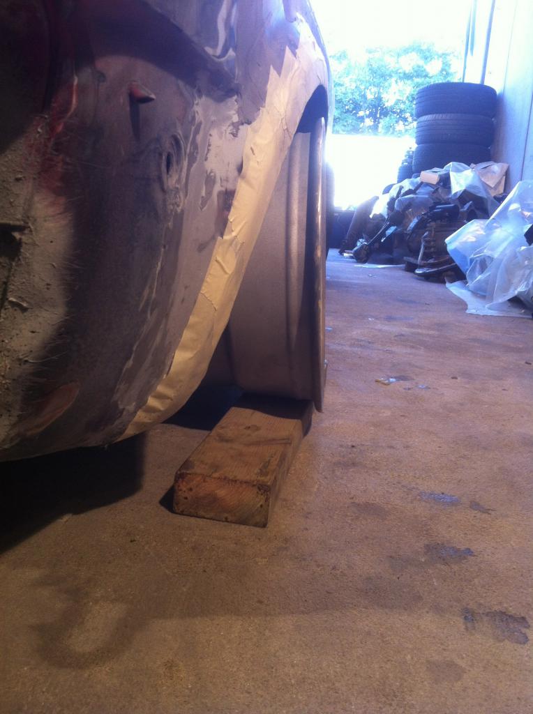

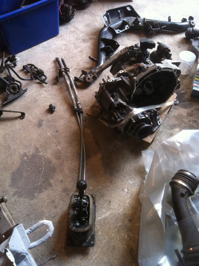

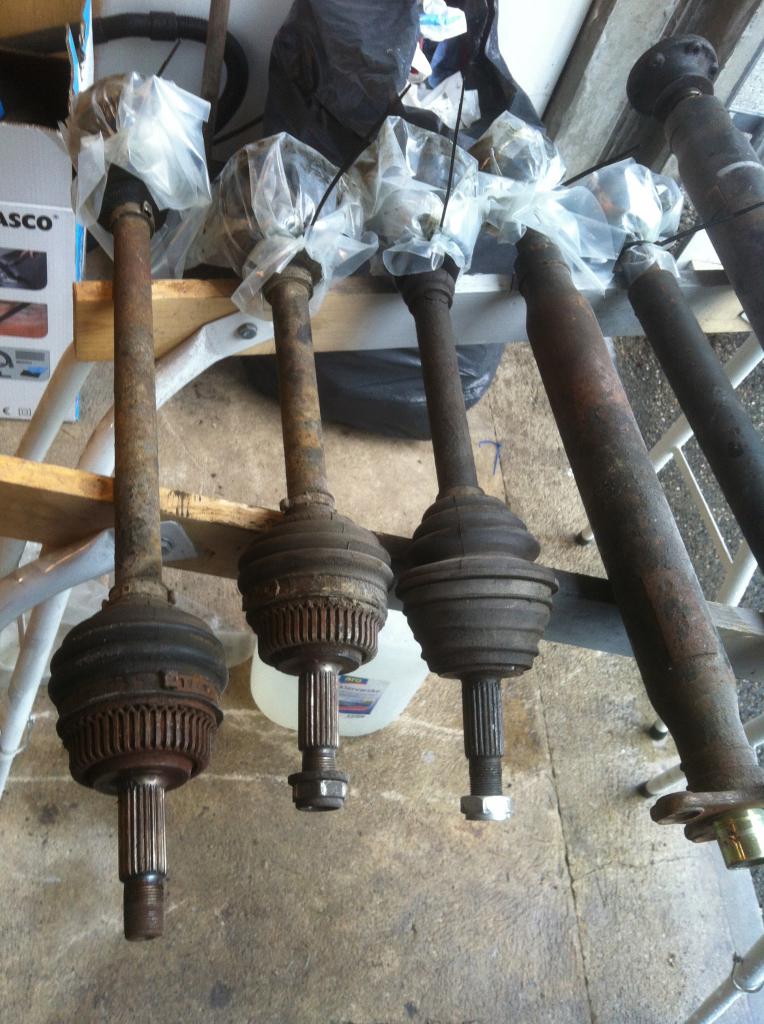

Så fik jeg samlet en masse stumper op rundt omkring til projektet.. Glæder mig til undervognen kan komme på så bilen kan trille frem og tilbage
Min oprindelige plan var, at bilen skulle have sidelister, men da jeg har fået et sæt rigtige G60 skærmforøger til ingen penge hvor listen er knækket af bliver den nu uden lister på dørerne..
- Rallye bagsvinger med skivebremser med nye lejer
G60 spindler
Powerflex - IMG_5437.JPG (169.17 KiB) Vist 6046 gange
- G60 Kalibre og Rallye bagtøj
- IMG_5438.JPG (147.99 KiB) Vist 6046 gange
- Rallye kardan og trækaksler
- IMG_5442.jpg (160.5 KiB) Vist 6046 gange
- Næsten sprit ny Rallye bagbro
- IMG_5443.jpg (154.77 KiB) Vist 6046 gange
- Nyrenoveret Rallye G60 gearkasse
- IMG_5444.jpg (130.02 KiB) Vist 6046 gange
- IMG_5445.jpg (115.6 KiB) Vist 6046 gange
- Forstærket arm lavet af John O (16v-g60)
- IMG_5446.jpg (73.83 KiB) Vist 6046 gange
- G60 Kabelskift
- IMG_5447.jpg (117.45 KiB) Vist 6046 gange
- G60 spindler og kaliber med nye lejer
- IMG_5459.jpg (131.82 KiB) Vist 6046 gange
- G60 rallye gearkasse + olie
- IMG_5460.jpg (115.72 KiB) Vist 6046 gange
- Originale G60 kofangere
- IMG_5448.JPG (157.3 KiB) Vist 6046 gange
- IMG_5449.jpg (104.12 KiB) Vist 6046 gange
- De brede G60 forøgere - foran
- IMG_5451.jpg (155.09 KiB) Vist 6046 gange
- IMG_5452.jpg (83.4 KiB) Vist 6046 gange
- G60 vs std
- IMG_5453.jpg (127 KiB) Vist 6046 gange
- Cleanet istedet for lister
- IMG_5455.jpg (93.8 KiB) Vist 6048 gange
- IMG_5456.jpg (49.7 KiB) Vist 6048 gange
- IMG_5457.jpg (79.55 KiB) Vist 6048 gange
- IMG_5458.jpg (68.96 KiB) Vist 6048 gange

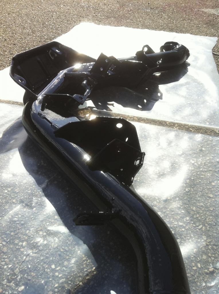

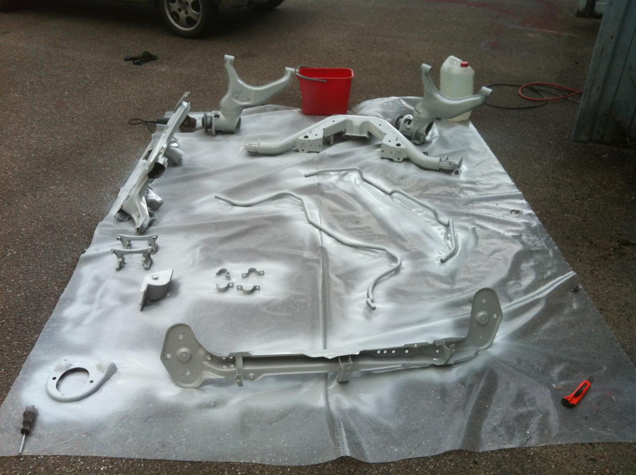

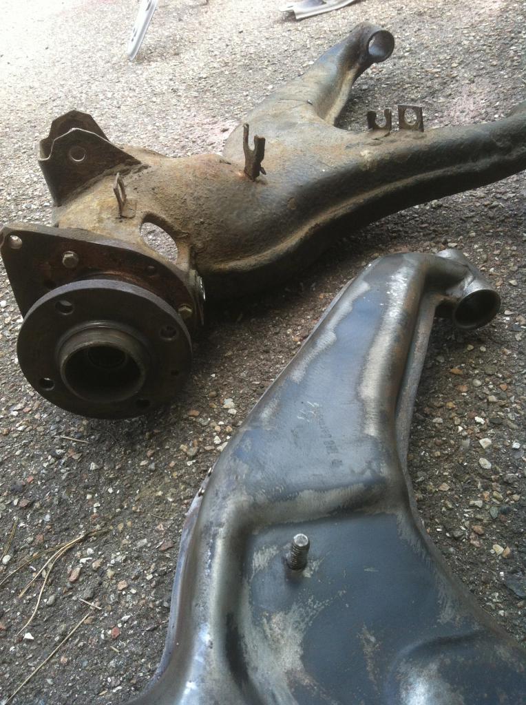

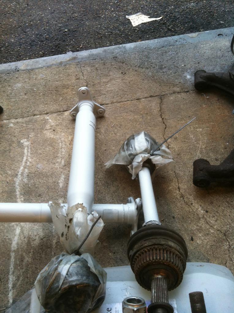

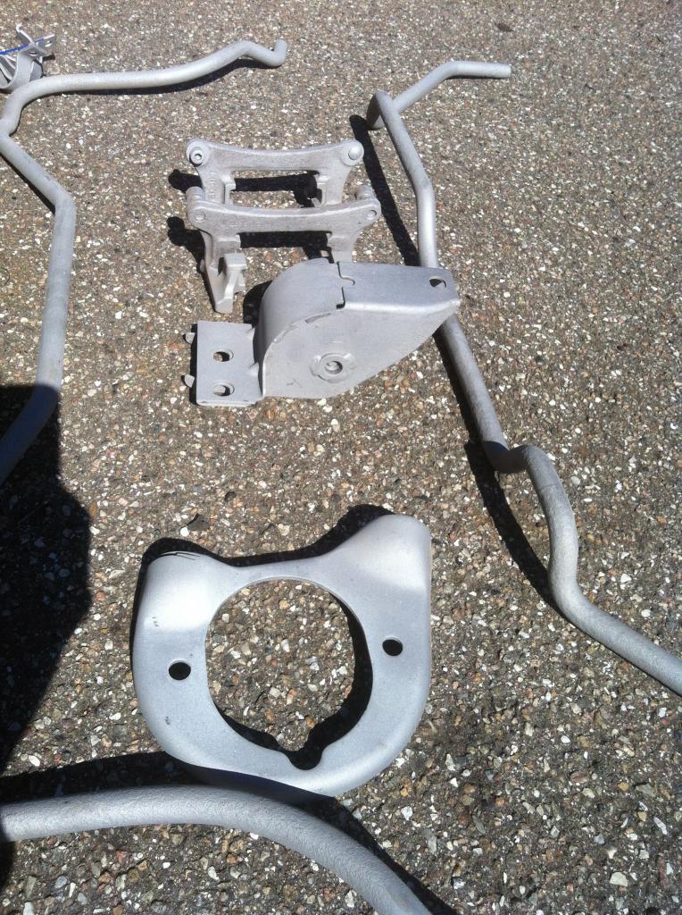

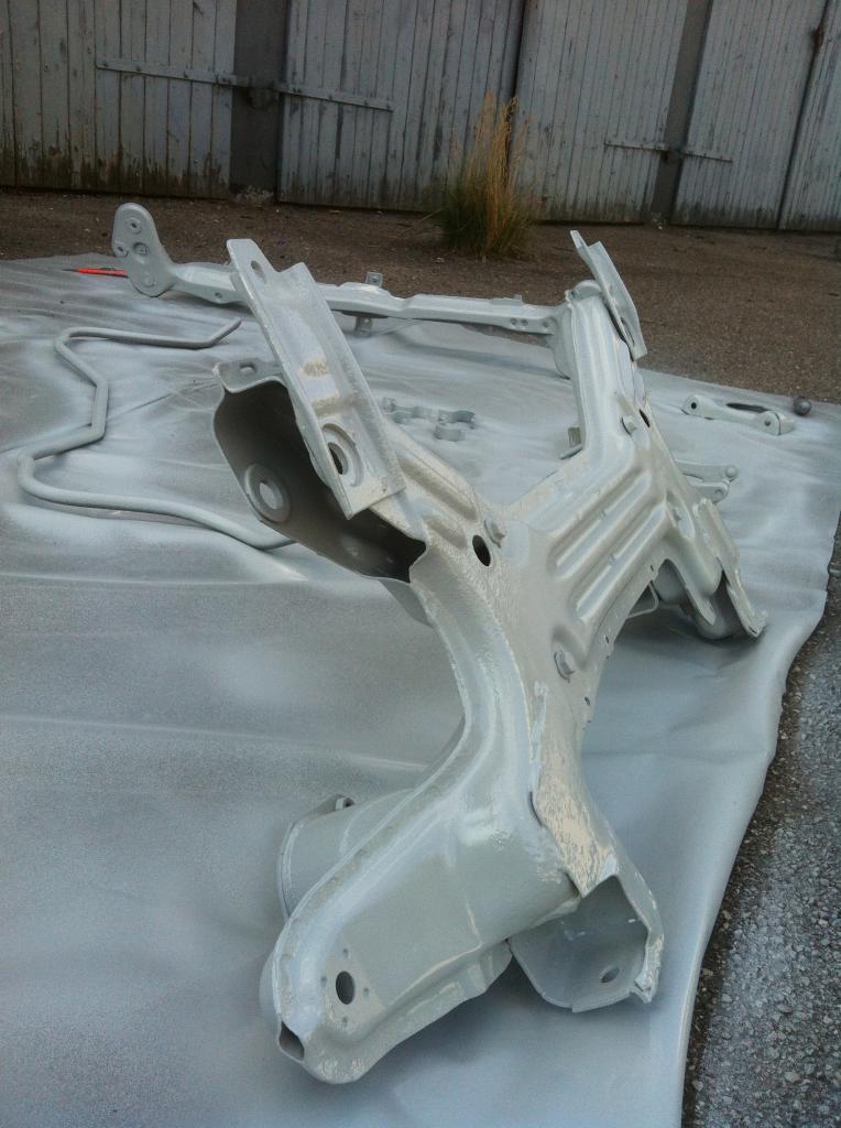

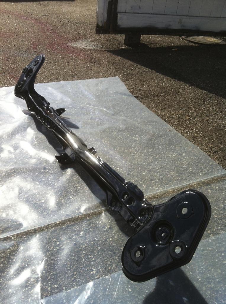

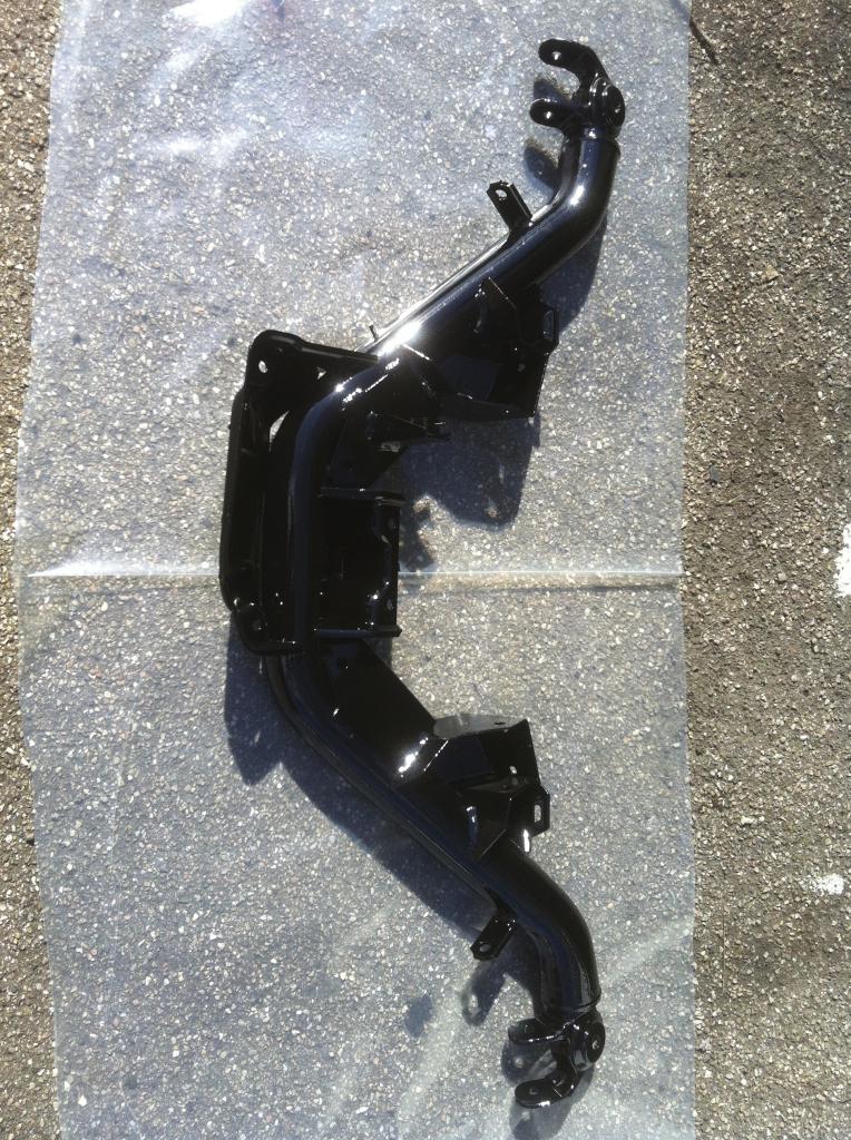

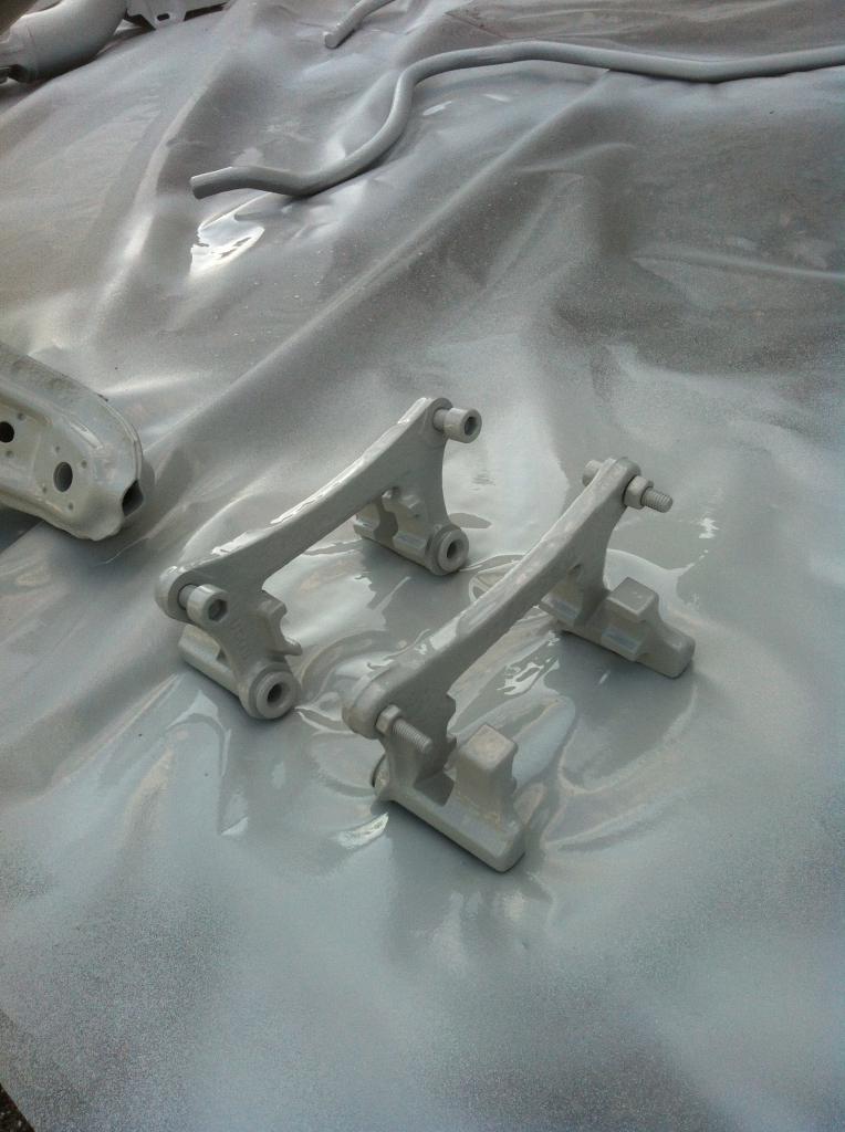

Dele fra sandblæsning hentet og epoxy grundet.
Bagbroen var næsten ny, så den er bare blevet slebet ned de enkelte steder hvor den havde begyndende rustpletter.
Bagsvingeren havde lige fået nye lejer, så dem valgte jeg også at slibe ned i hånden, de var heldigvis også pæne da man kom under tectylen.
- Sandblæsning
- IMG_5490.jpg (205.56 KiB) Vist 5842 gange
- Sandblæsning
- IMG_5491.jpg (217.54 KiB) Vist 5842 gange
- Sandblæsning
- IMG_5492.jpg (206.7 KiB) Vist 5842 gange
- Sandblæsning
- IMG_5494.jpg (130.8 KiB) Vist 5842 gange
- Sandblæsning
- IMG_5495.jpg (168.53 KiB) Vist 5842 gange
- Bagsvinger før / efter
- IMG_5498.jpg (155.61 KiB) Vist 5842 gange
- Klar til grunder
- IMG_5499.jpg (118.81 KiB) Vist 5842 gange
- IMG_5500.jpg (131.72 KiB) Vist 5842 gange
- Første lag grunder
- IMG_5502.JPG (148.95 KiB) Vist 5842 gange
- IMG_5503.JPG (163.83 KiB) Vist 5842 gange
- IMG_5504.jpg (86.31 KiB) Vist 5842 gange
- IMG_5505.jpg (95.16 KiB) Vist 5842 gange
- IMG_5506.jpg (82.47 KiB) Vist 5842 gange
- IMG_5507.jpg (79.45 KiB) Vist 5842 gange
- IMG_5508.jpg (81.35 KiB) Vist 5842 gange
- Færdig grundet med epoxy
- IMG_5509.jpg (90.87 KiB) Vist 5842 gange

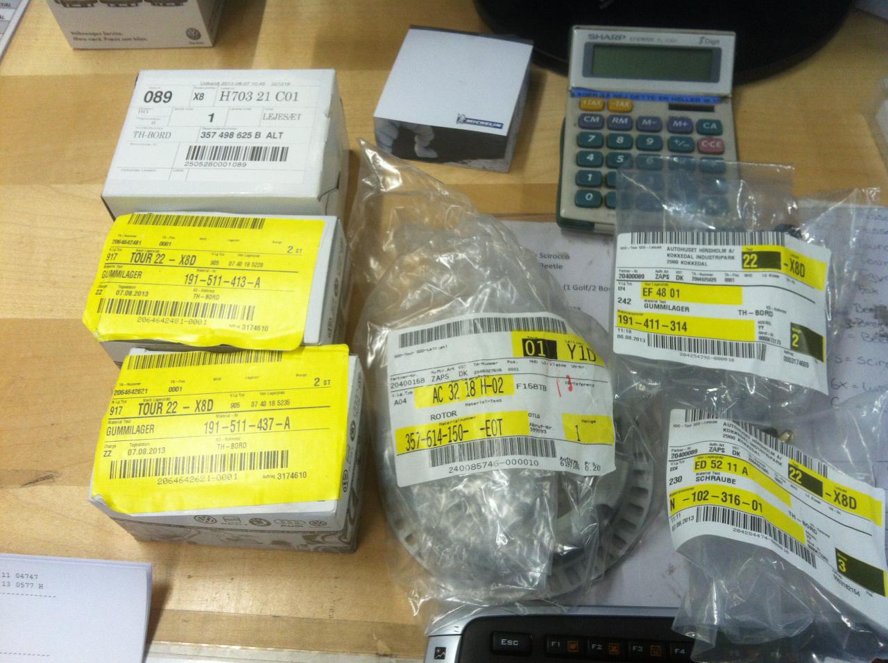

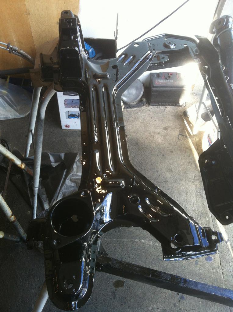

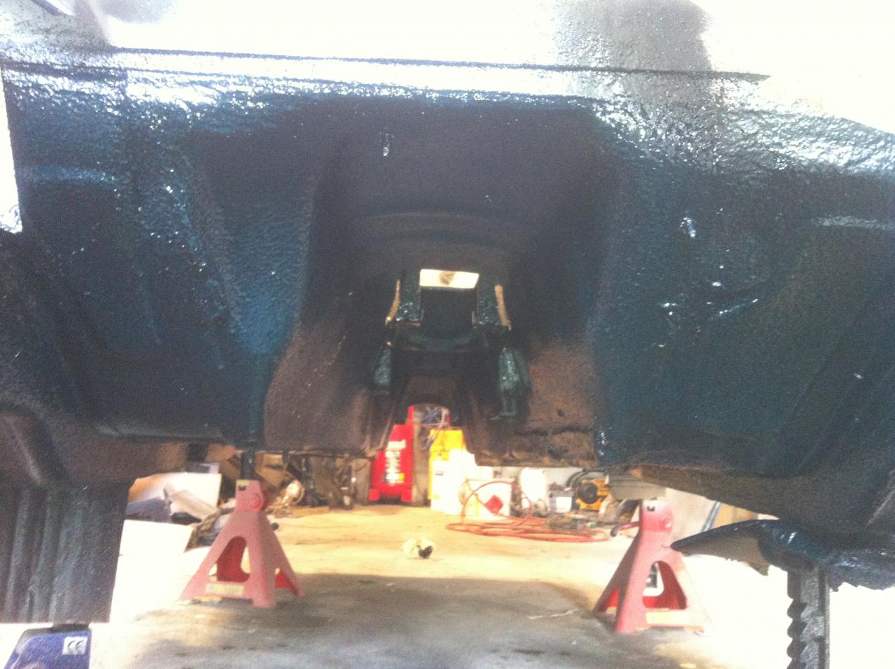

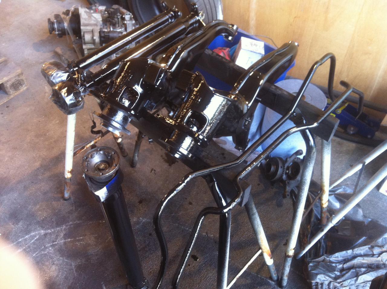

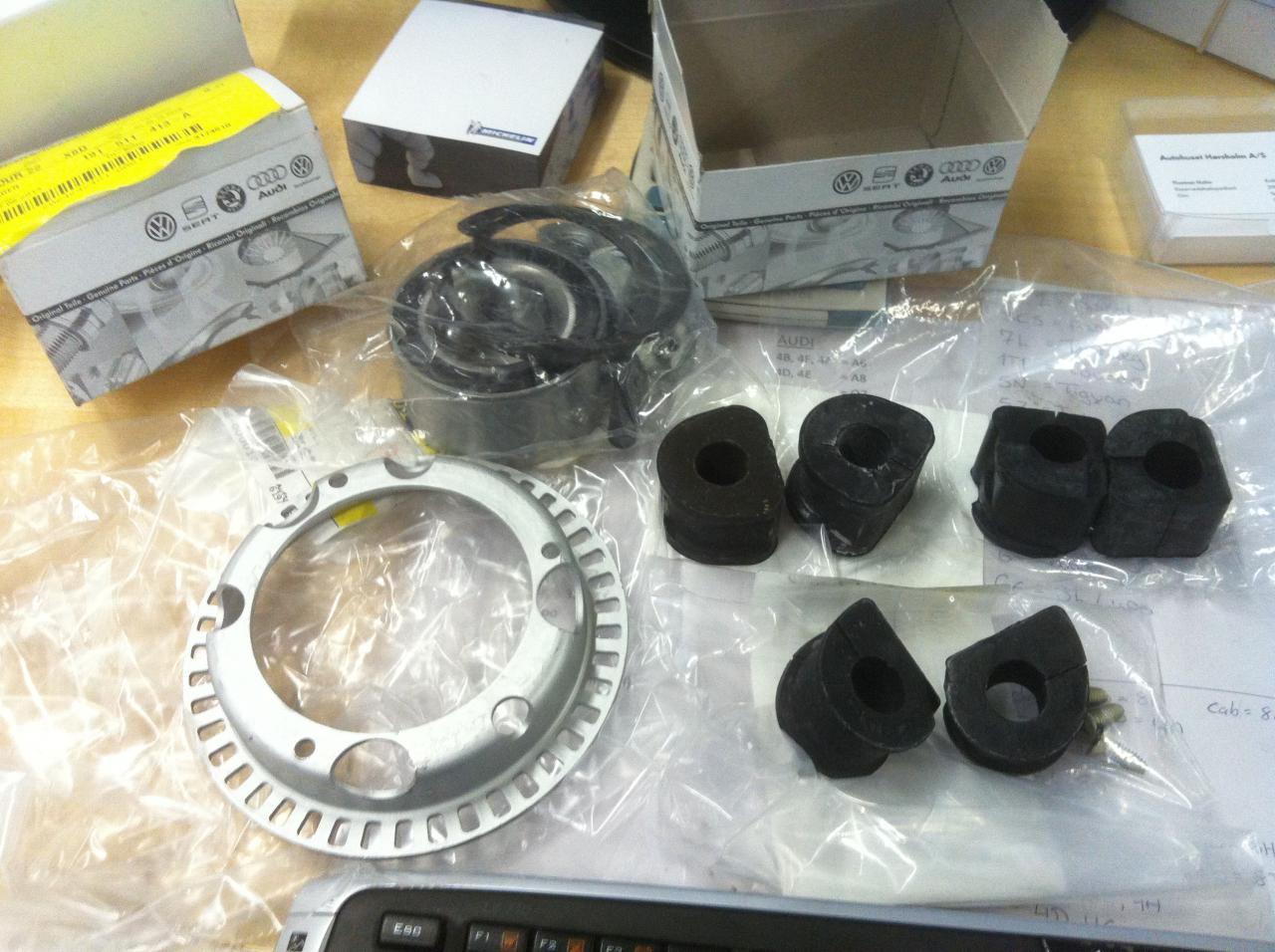

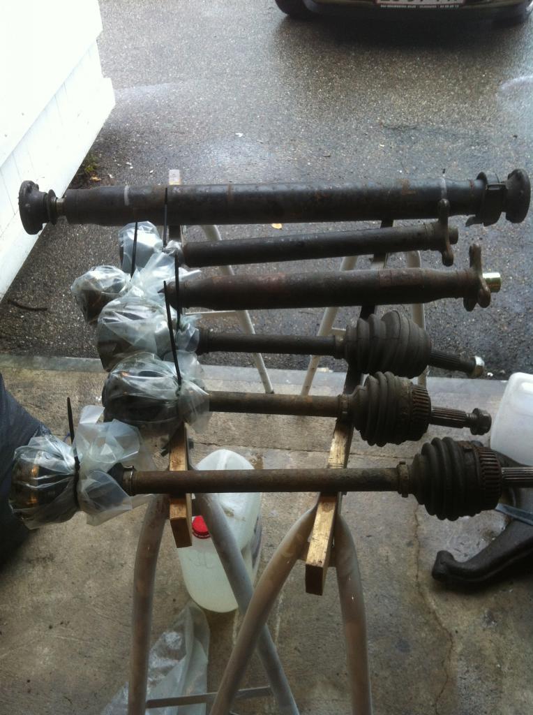

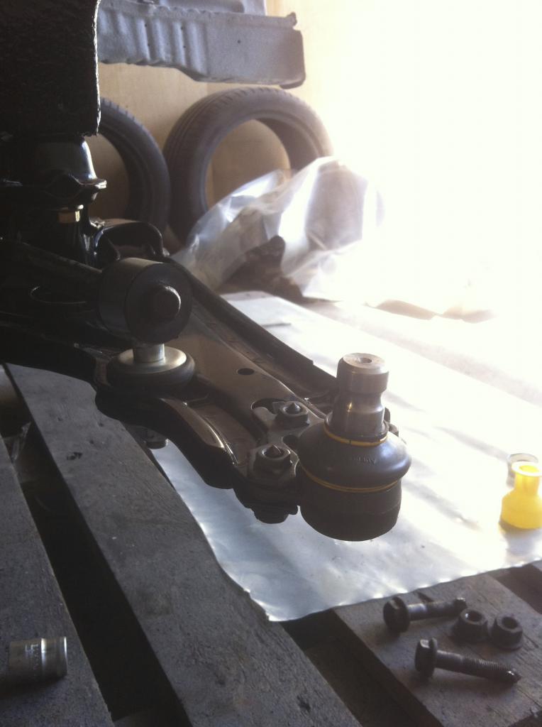

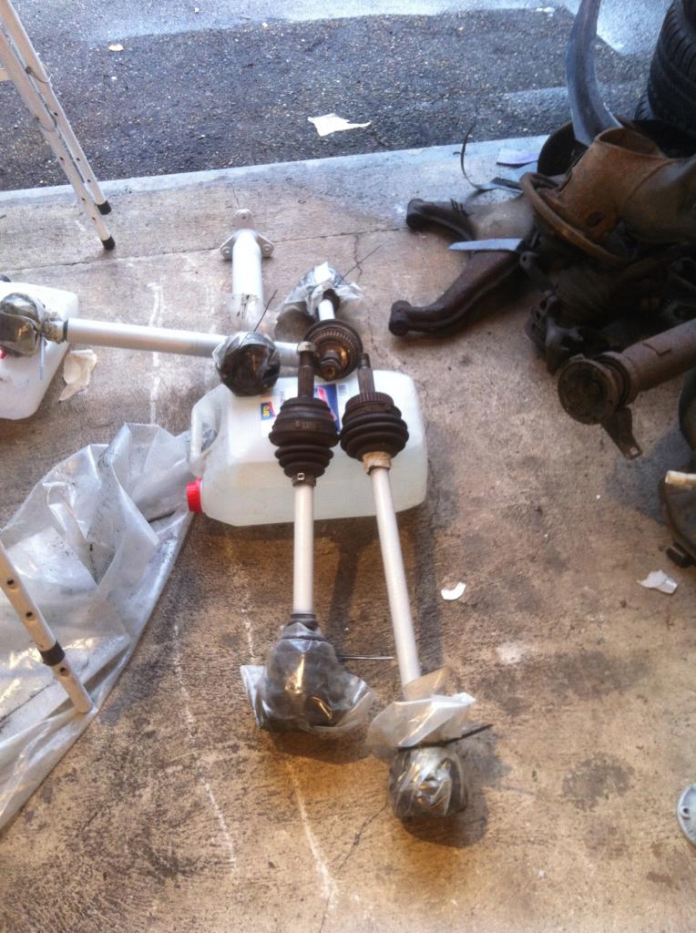

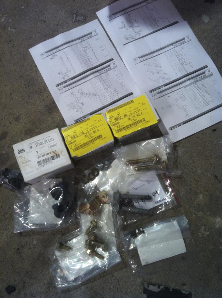

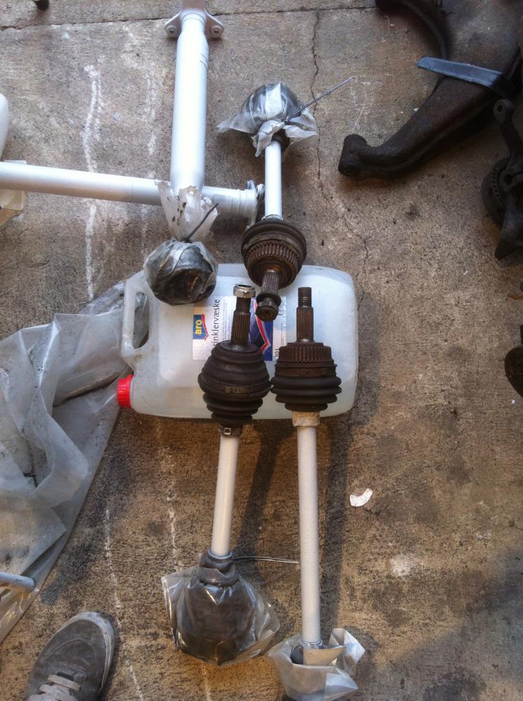

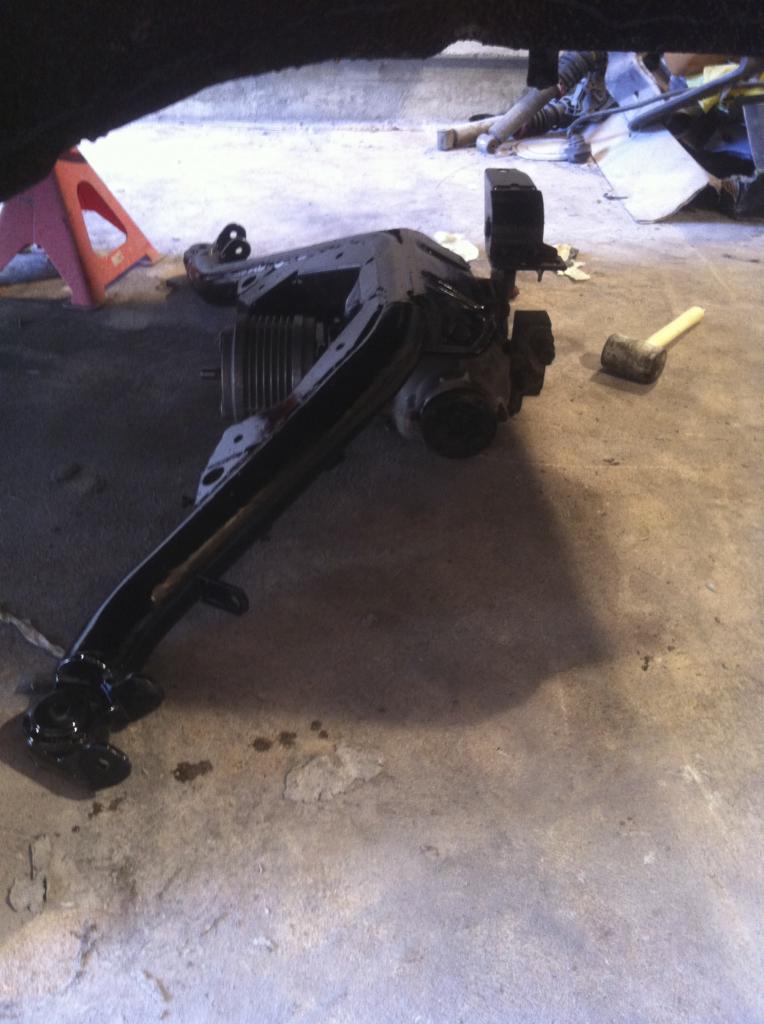

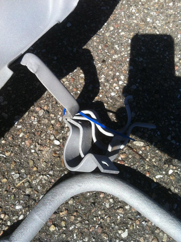

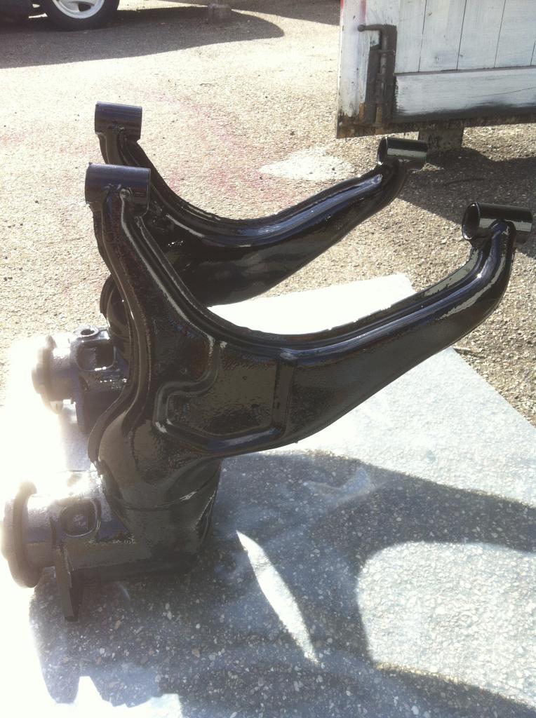

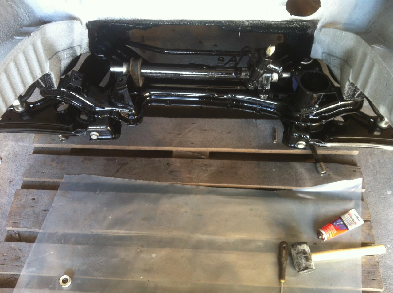

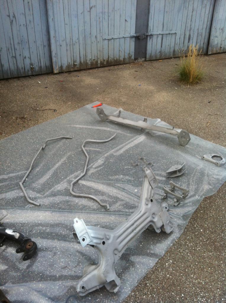

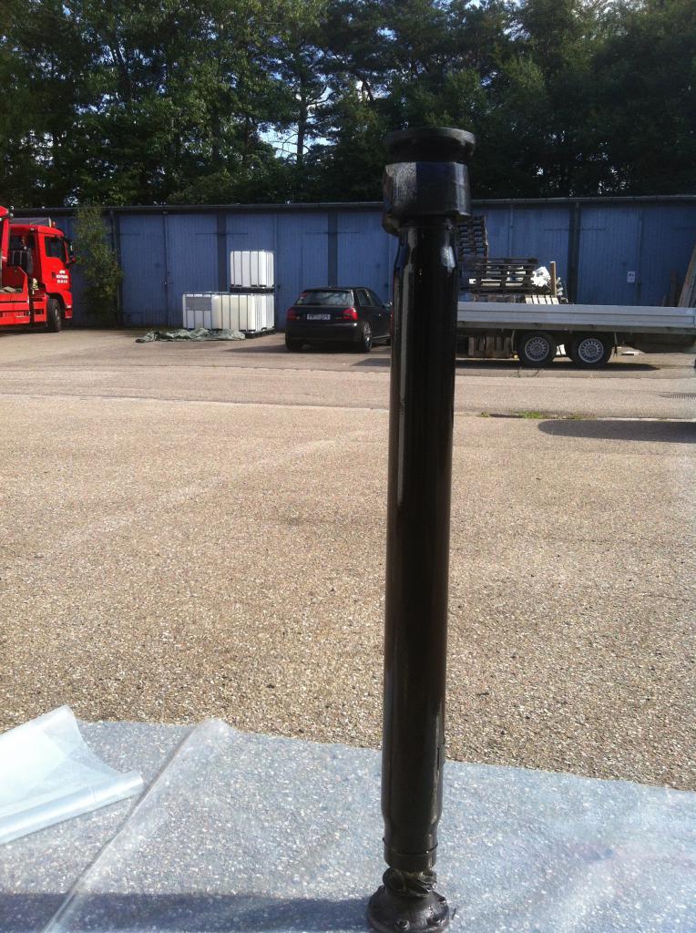

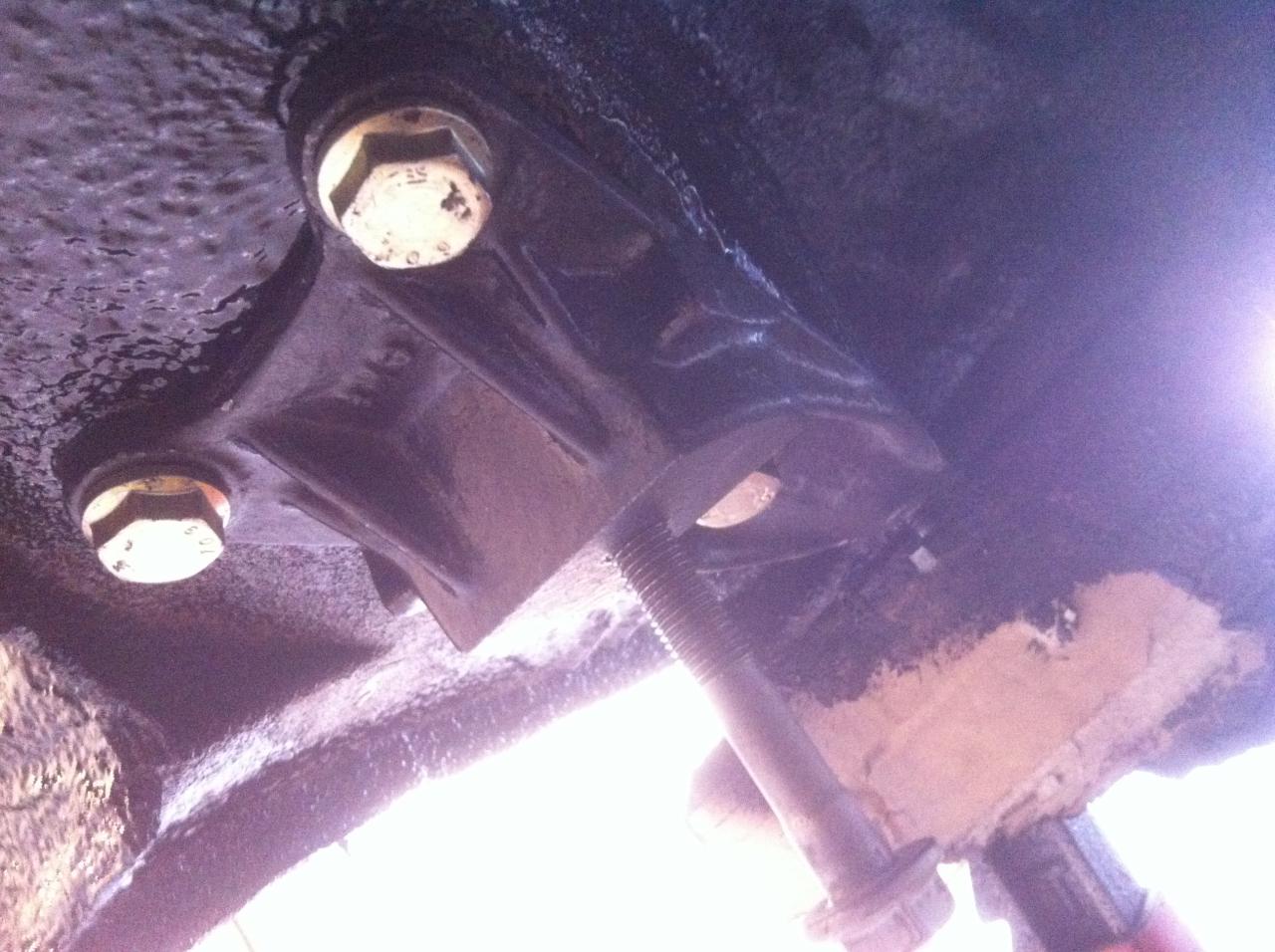

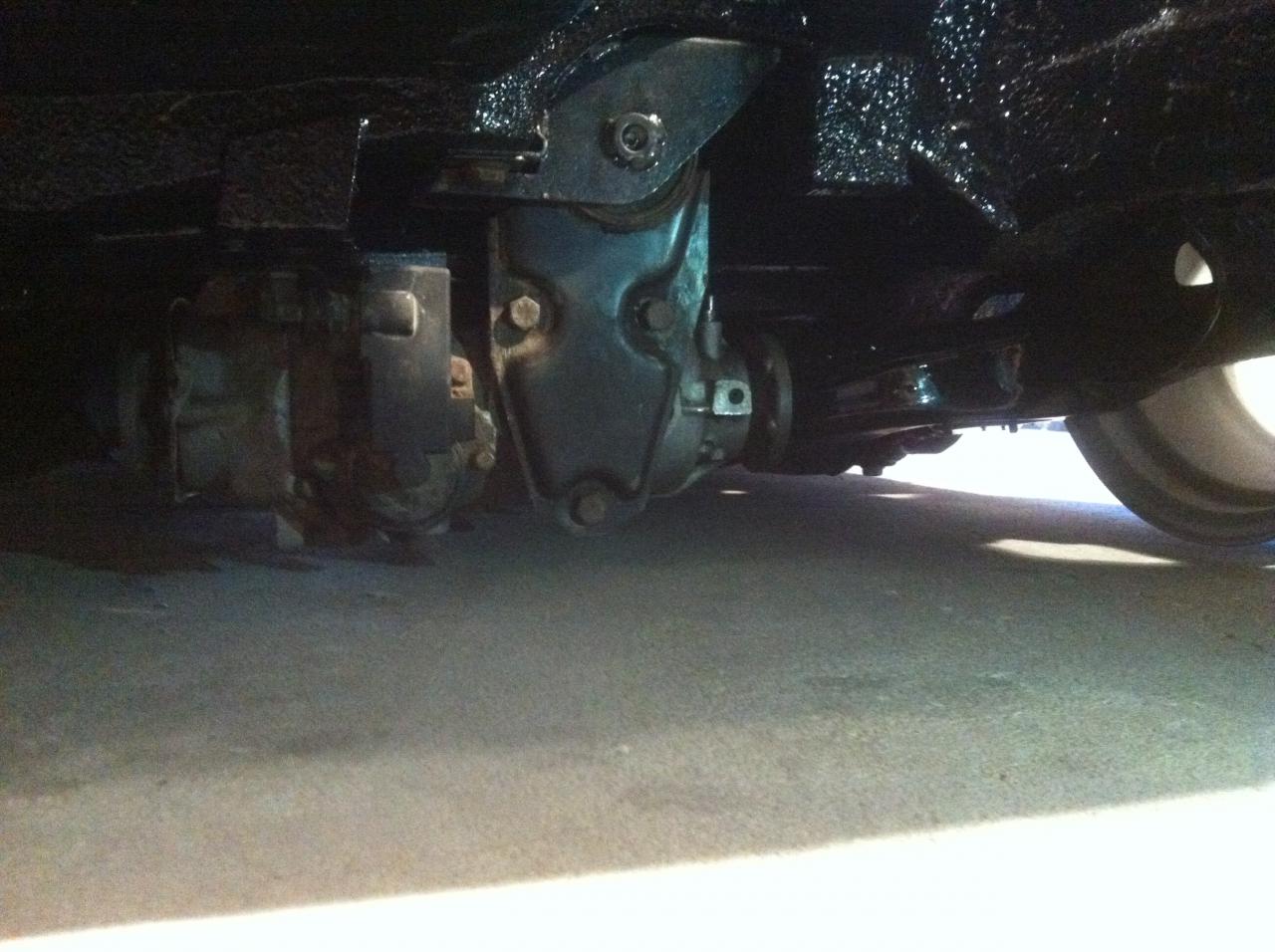

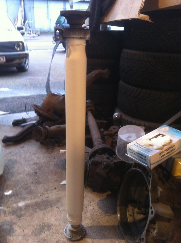

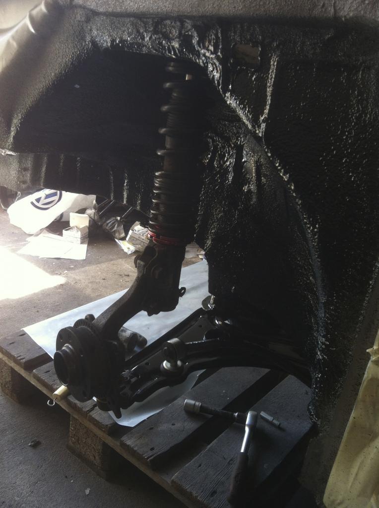

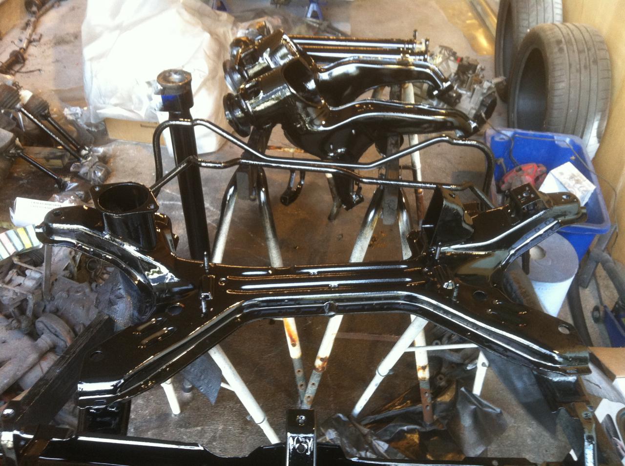

Så fik drivlinen en epoxy tur..

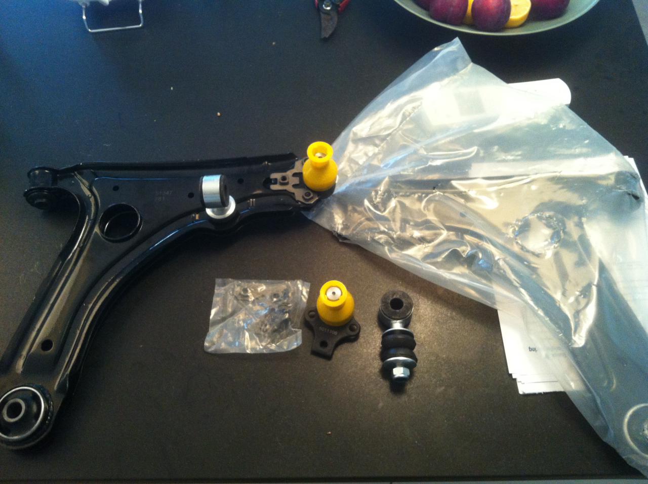

Fik også mine originale gummibøsninger til krængningsstabilisatorerne og et nyt leje og ABS ring til den ene G60 spindel.
Bestilt: Bærearme for, bøsninger, sporestænger, bærekugler, manchetter, powerflex og forskærme.

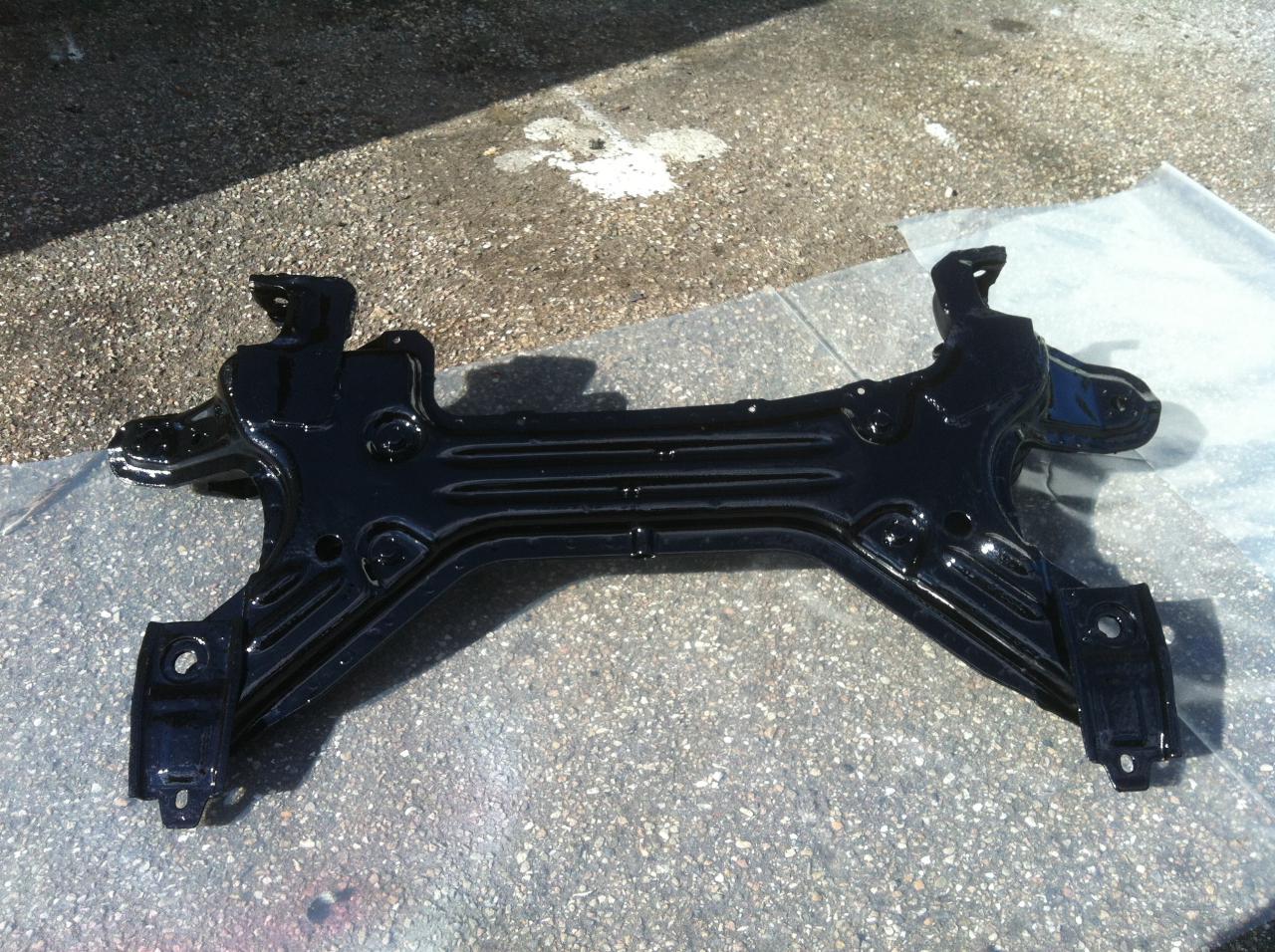

Next step: Lakering af undervogn og drivline, efterfulgt af et lag body i bunden af karossen og så skulle hjulene kunne komme på! Bliver så godt når den kan trille frem og tilbage igen, værkstedet er fyldt med støv og dele over alt
- IMG_5525.JPG (164.21 KiB) Vist 5737 gange
- IMG_5526.JPG (150.48 KiB) Vist 5737 gange

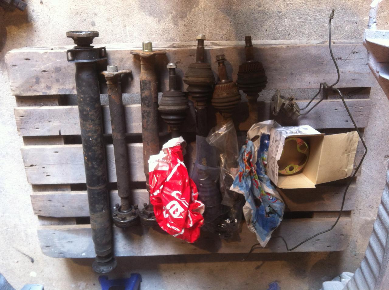

- IMG_5539.jpg (139.41 KiB) Vist 5737 gange

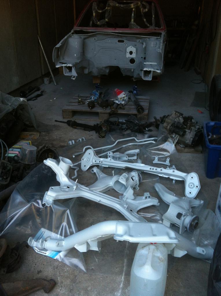

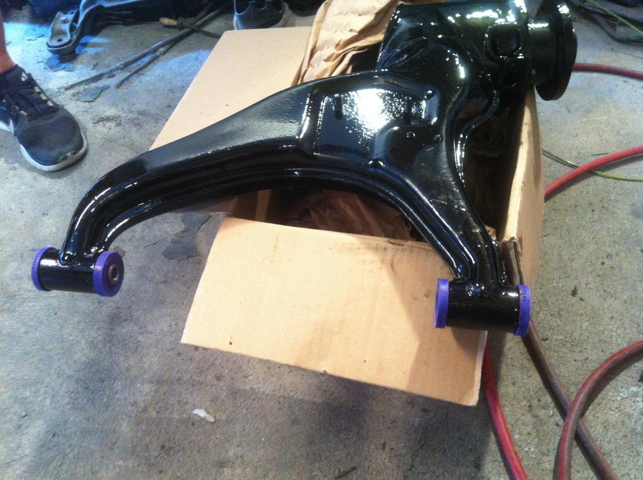

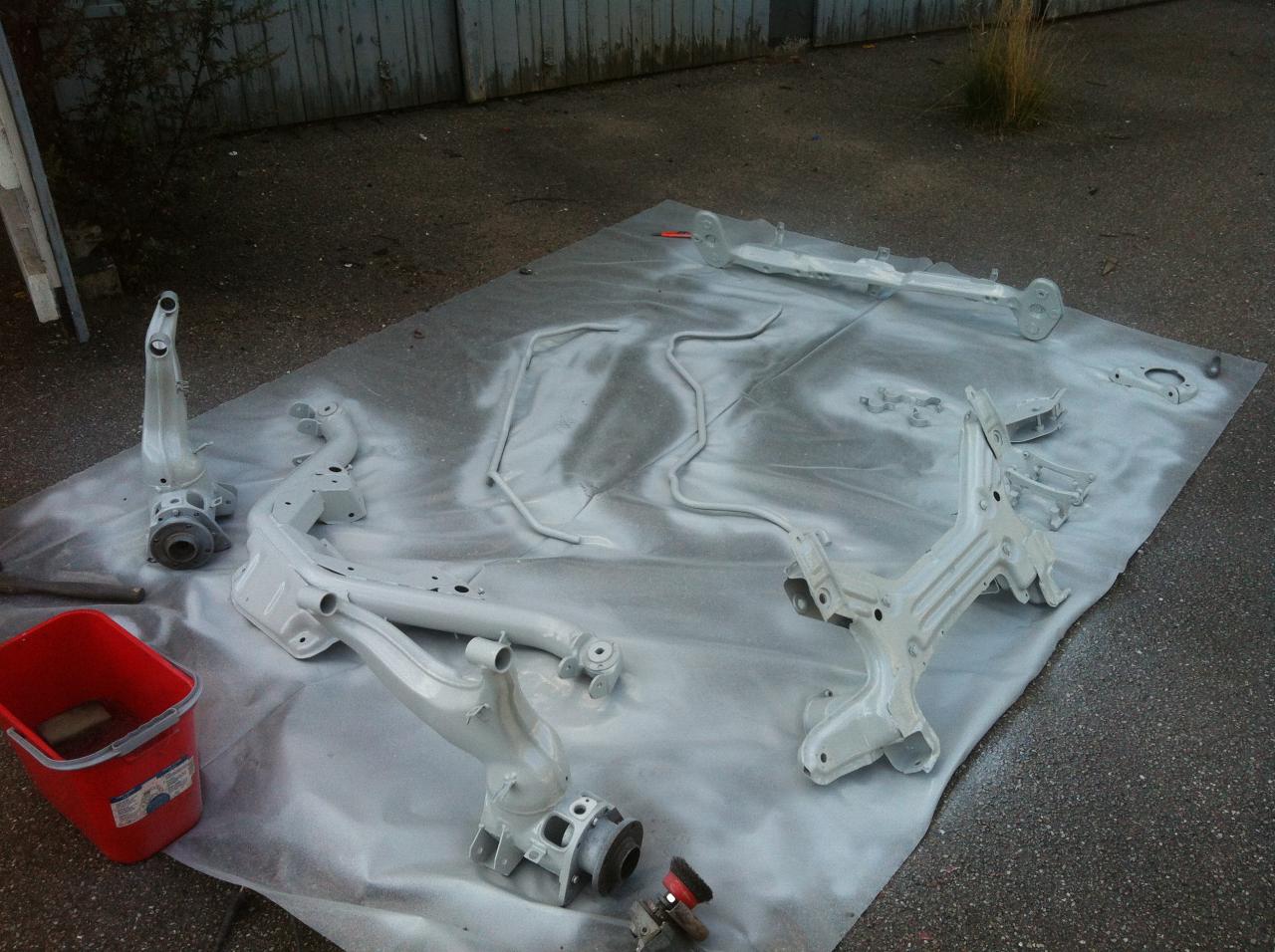

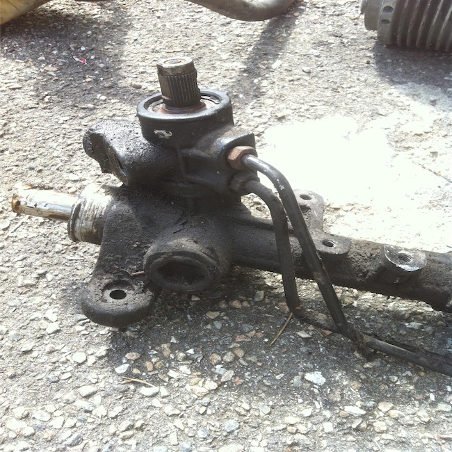

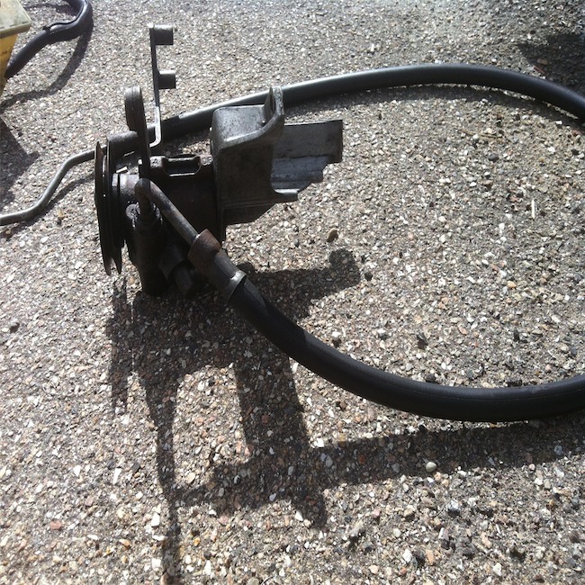

- S3-T
- Indlæg: 972
Re: Vw Golf 2 Syncro G60 Projekt *Low*

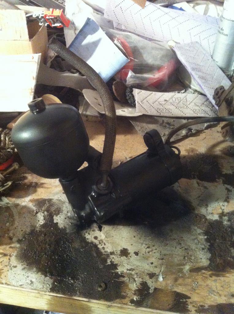

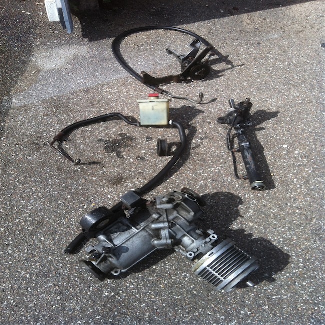

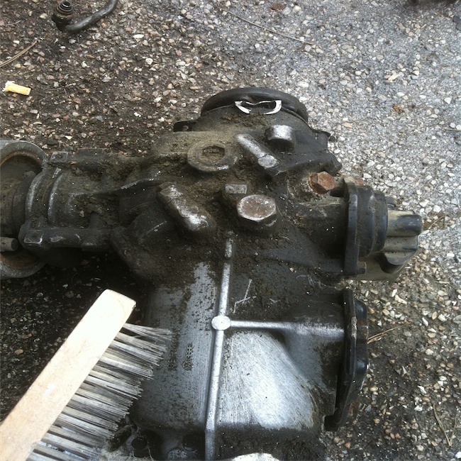

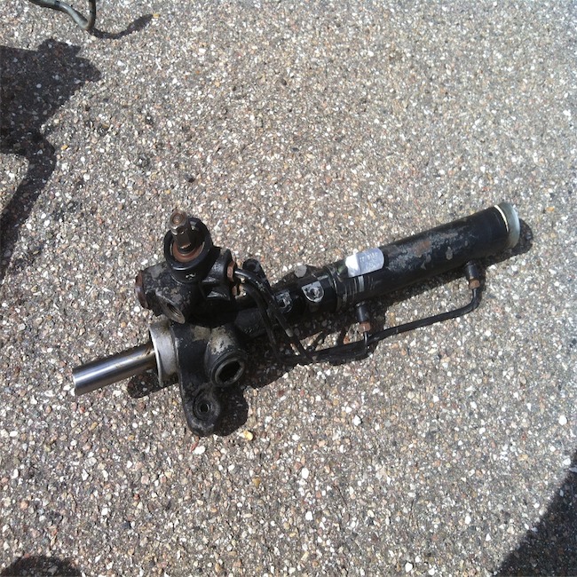

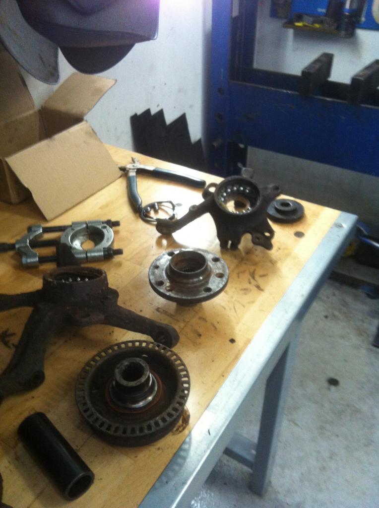

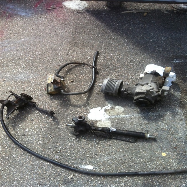

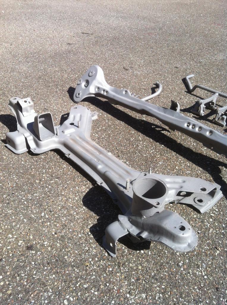

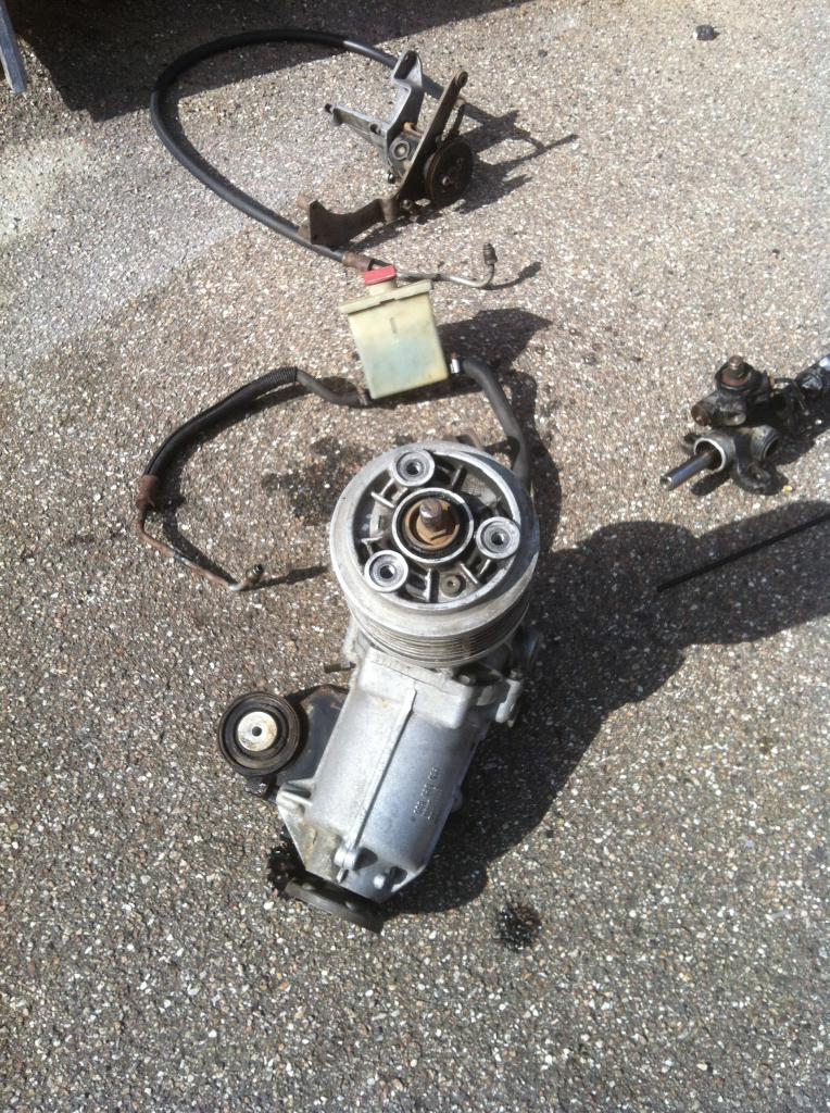

Skidt og snavs vaskes af og dele affedtet
Powerflex til bagsvingerne
- IMG_5542.jpg (203.6 KiB) Vist 5635 gange
- Tandstang servo
- IMG_5543.jpg (195.34 KiB) Vist 5635 gange
- Bagtøj
- IMG_5544.jpg (201.25 KiB) Vist 5635 gange
- Første vask
- IMG_5545.jpg (217.94 KiB) Vist 5635 gange
- Tandstang servo
- IMG_5546.JPG (249.03 KiB) Vist 5635 gange

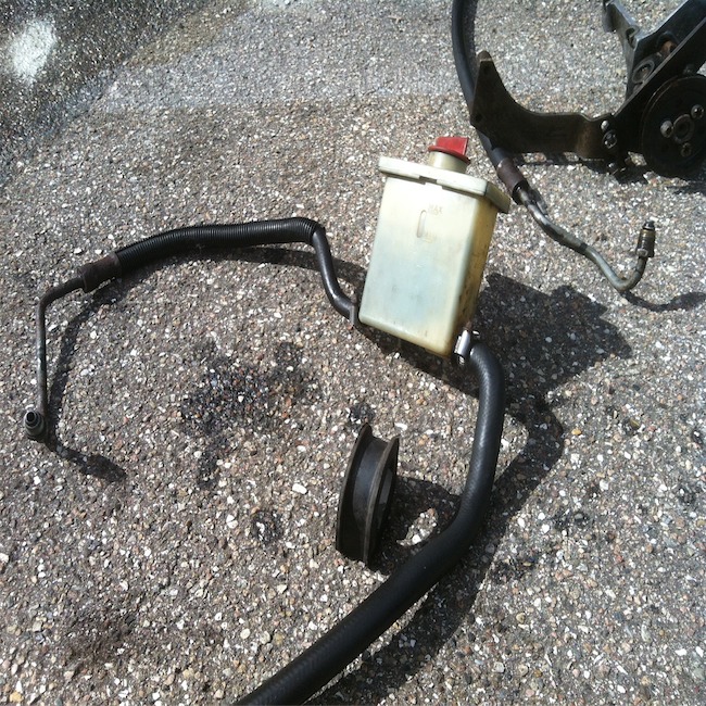

- Servo beholder
- IMG_5547.JPG (247.17 KiB) Vist 5635 gange
- Servo pumpe
- IMG_5548_1.JPG (249.03 KiB) Vist 5635 gange

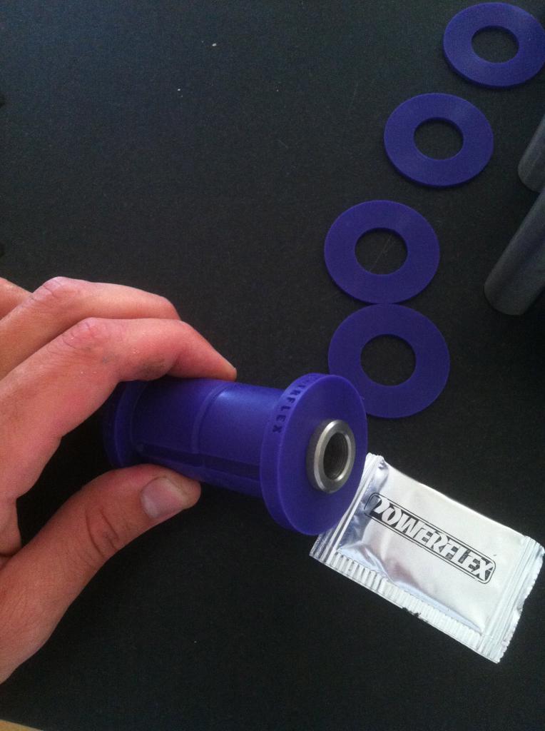

- Powerflex
- IMG_5553.jpg (71.78 KiB) Vist 5635 gange

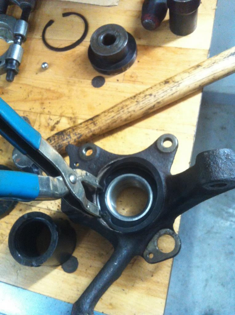

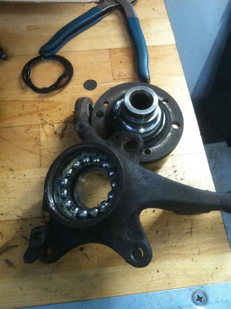

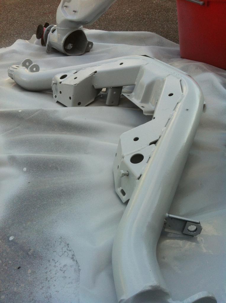

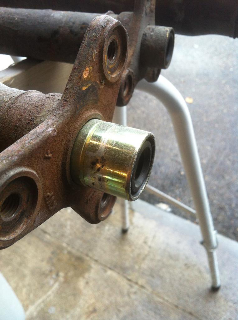

Venter pt. på farve og klarlack til undervognsdelene som gerne skulle lande hos mig tirsdag

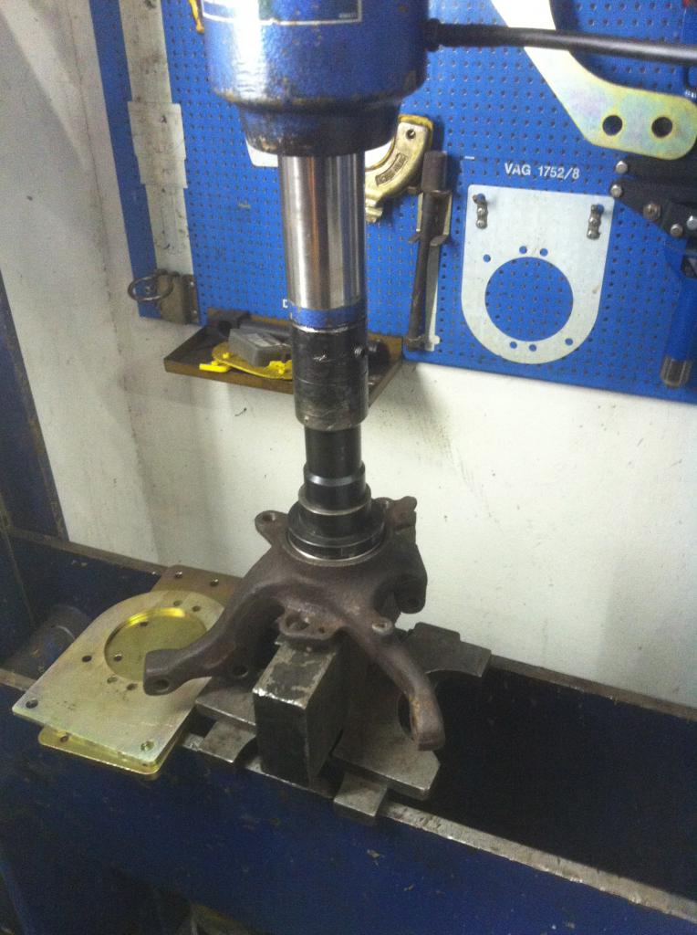

Derudover fik jeg skiftet lejer i de forreste spindler, da der desværre ikke var sat ABS ring i den ene spindel som ellers havde fået nyt leje
Den bliver sku fin
bagbro og bærearme er fulstændig ens på din syncro og en rallye golf.

- S3-T
- Indlæg: 972
Det håber jeg da
Ja jeg fandt ud af da jeg stod med alle delene, at tromlebremse bærearmene bag faktisk er helt magen til, man skruer bare den inderste plade af så er den til skivebremser
Men så havde jeg mangler åg osv. og de rallye dele jeg købte var i en del bedere stand end mit eget..
Kardan og bagtøj er sikkert også den samme
- Indlæg: 6994
- Geografisk sted: GALTEN
- Has thanked: 365 times
- Been thanked: 104 times
forskellen vil ligge i 50/50 split det mener jeg kun rallyen har,plus rallye golf har et andet styrtøjS3-T skrev:Det håber jeg da![]()
Ja jeg fandt ud af da jeg stod med alle delene, at tromlebremse bærearmene bag faktisk er helt magen til, man skruer bare den inderste plade af så er den til skivebremserMen så havde jeg mangler åg osv. og de rallye dele jeg købte var i en del bedere stand end mit eget..
man kan også montere audi s2 kaliberen sammen med g60 skiverne girling g60 hedder kaliberen og er 2 stemplet
VH.
- S3-T
- Indlæg: 972
Mine fælge kan kun lige være der med G60 kaliberen så de skal helst ikke være større
har styretøj fra en 16v'er

Når nu du har købt rally gearkasse og bagtøj, ligger du så inde med almindelig gearkasse og bagtøj? Og noget du evt kunne være interreseret i at sælge?
- S3-T
- Indlæg: 972
Hej Stange..Stange skrev:Når nu du har købt rally gearkasse og bagtøj, ligger du så inde med almindelig gearkasse og bagtøj? Og noget du evt kunne være interreseret i at sælge?
Ja hele drivlinen kommer til salg til en fordel agtig pris. Men først når jeg ved at jeg ikke mangler noget til rallye drivlinen

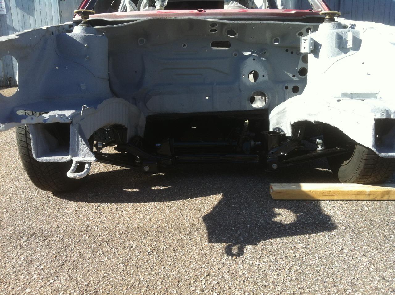

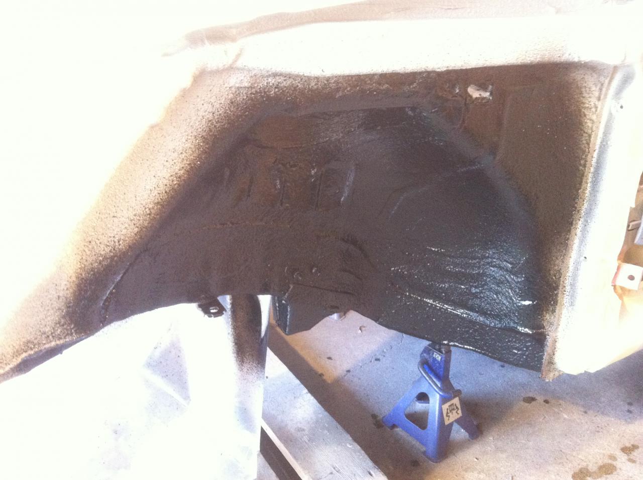

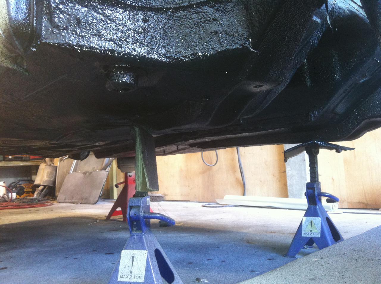

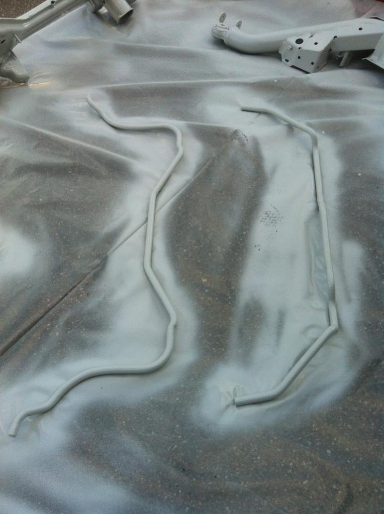

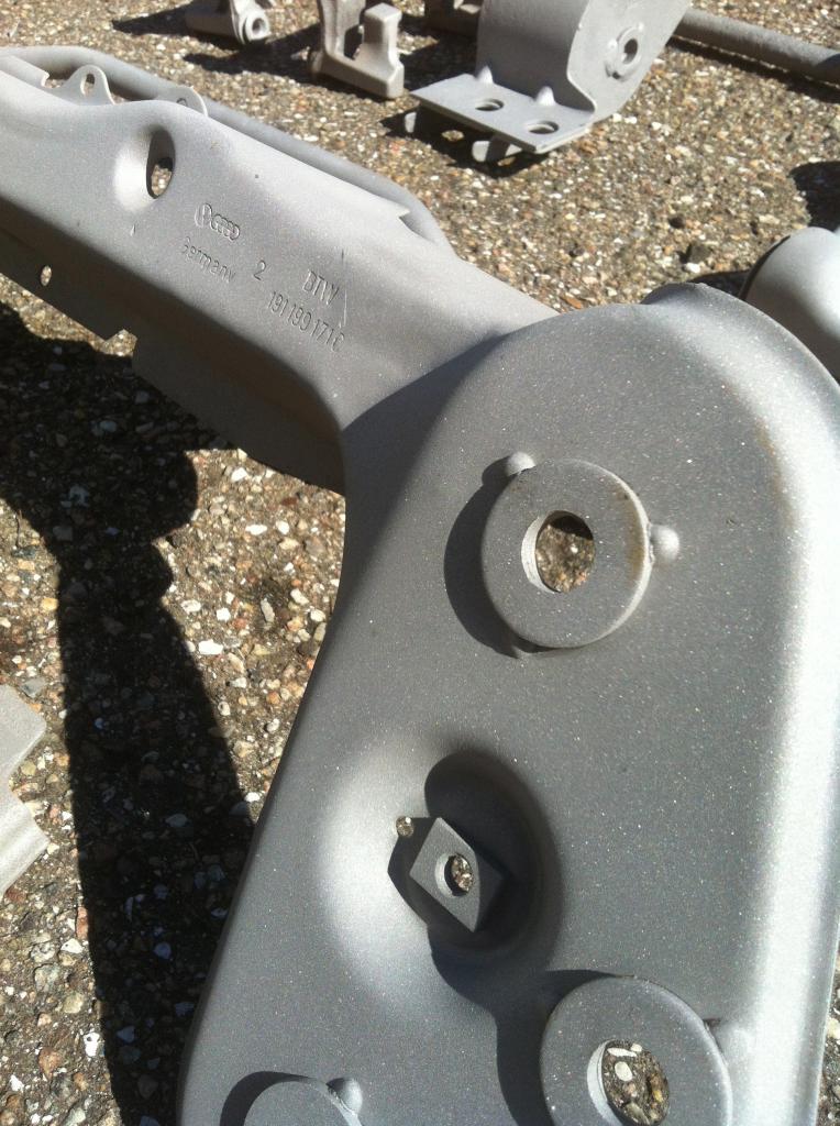

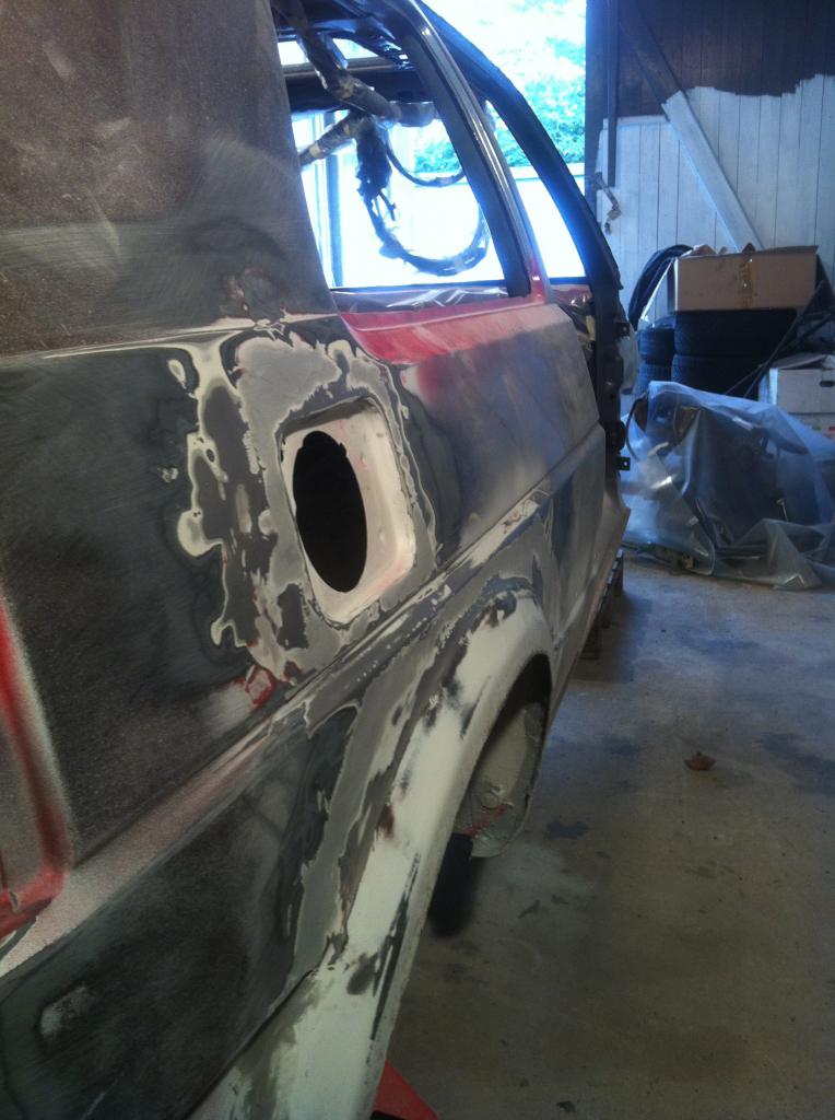

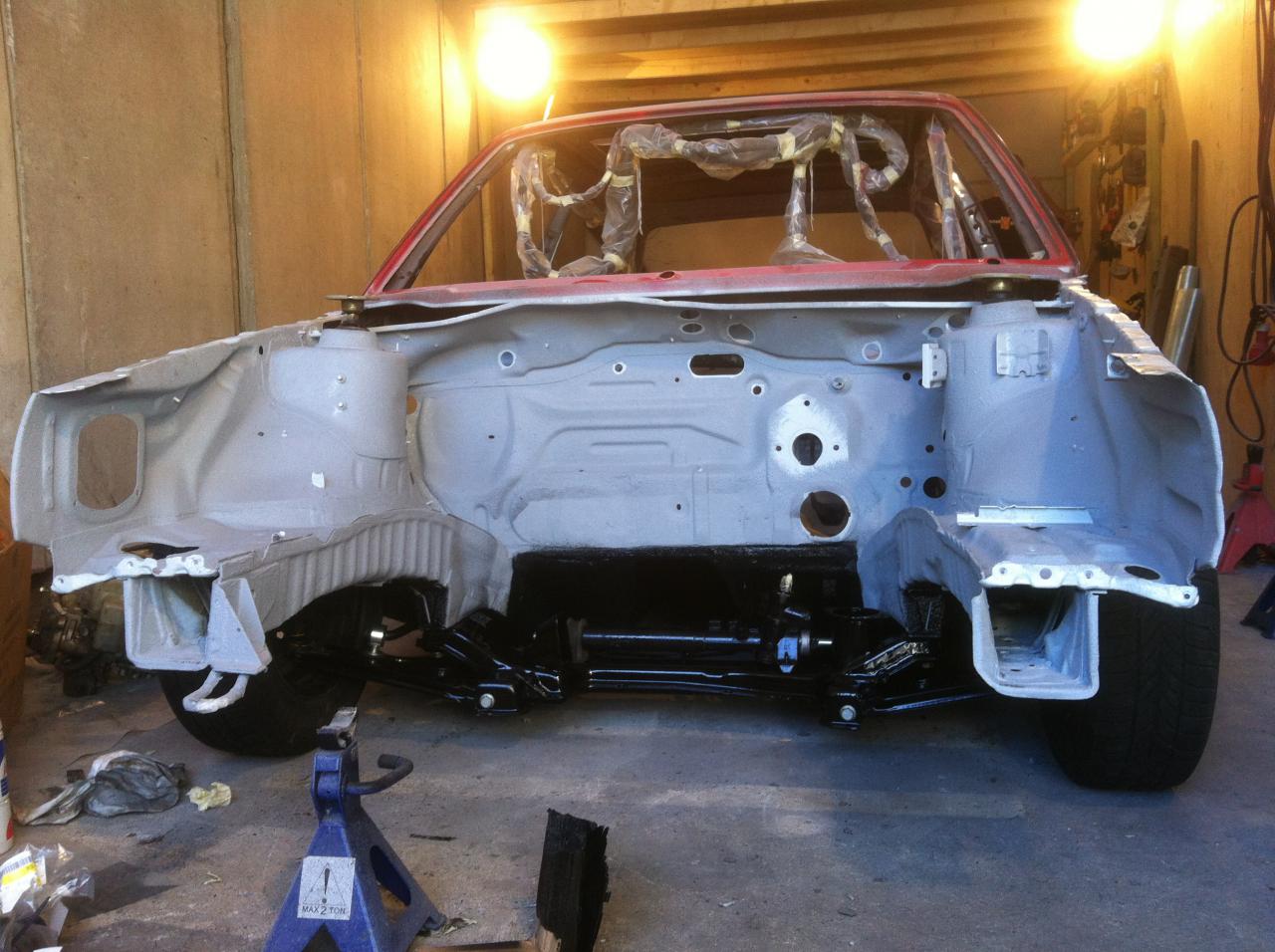

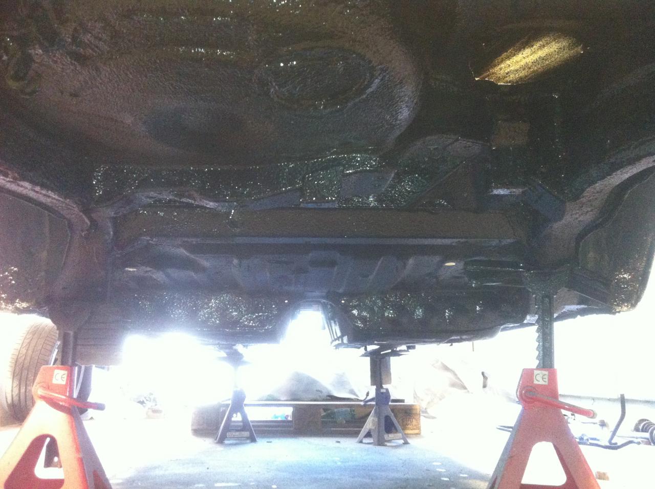

Så kommer der en hel bunke billeder af weekendens arbejde..
Har dog fået 2 G60 spindler til samme side som jeg først har opdaget nu her - nedern når man lige har skiftet lejer i dem
Støddæmperne skal af igen og lige renses af. Det er bare sat midlertidigt på da jeg ville have bilen ud så jeg kunne få lidt orden på værkstedet
Men alle undervognsdele er blevet malet blanksort og så har jeg købt nye org bolte til hele undervognen som er monteret
Karossen har nu fået i bunden: Epoxy, gummihud, et lag grunder og blanksort maling, efterfulgt af Body og så klarlack
Den ruster vidst ikke igen!
