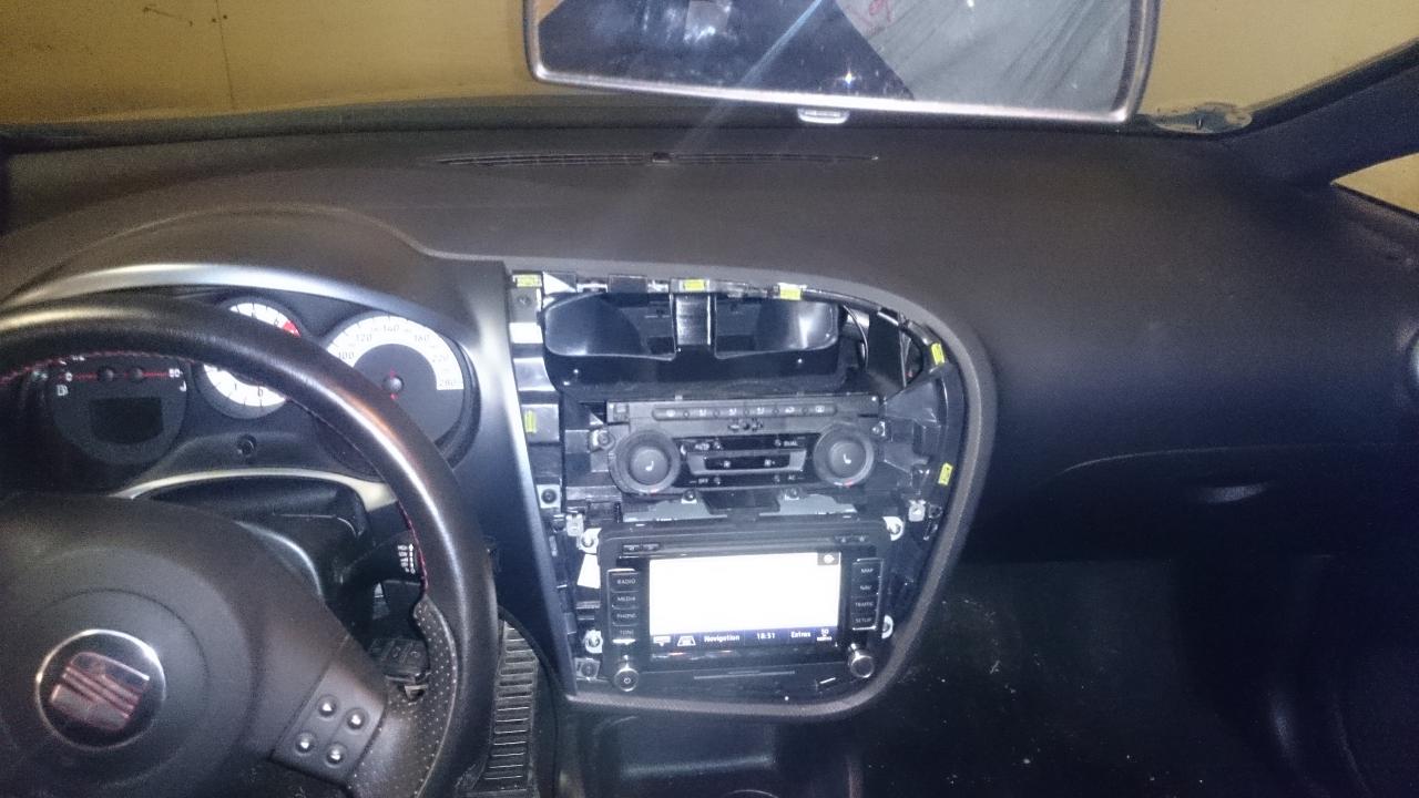

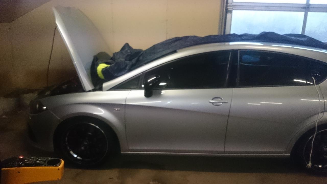

En update her inden sessonen går i gang med trackdays
Jeg valgte at falde i gejler fælden og begyndte at lave mit klimaanlæg om til et faceliftet klima panel. Det greb så om sig og der kom også en RNS 510 i
Jeg venter dog stadig lige på noget nyt plastik omkring det hele. André....

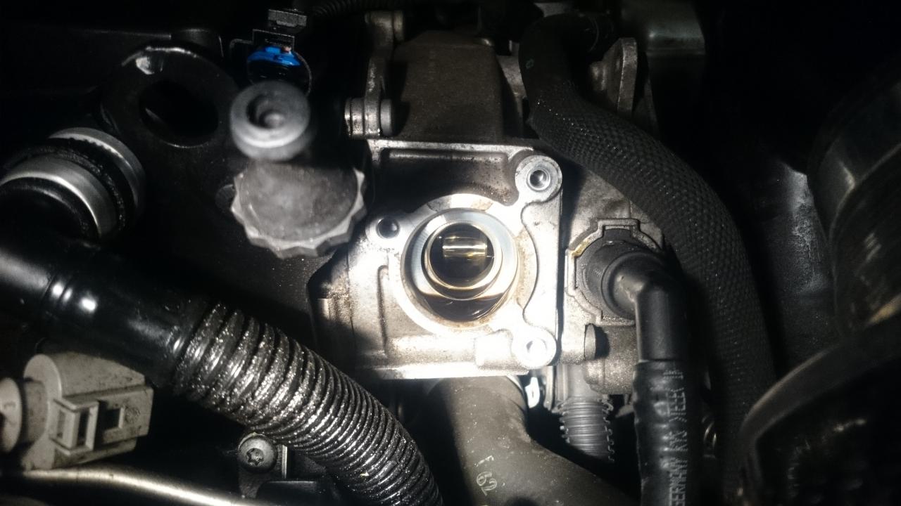

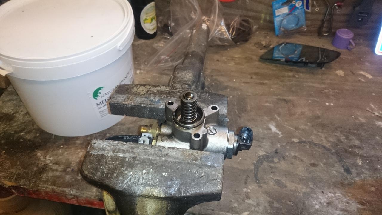

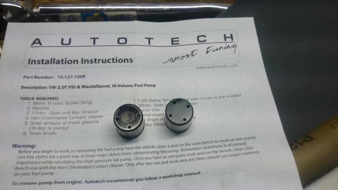

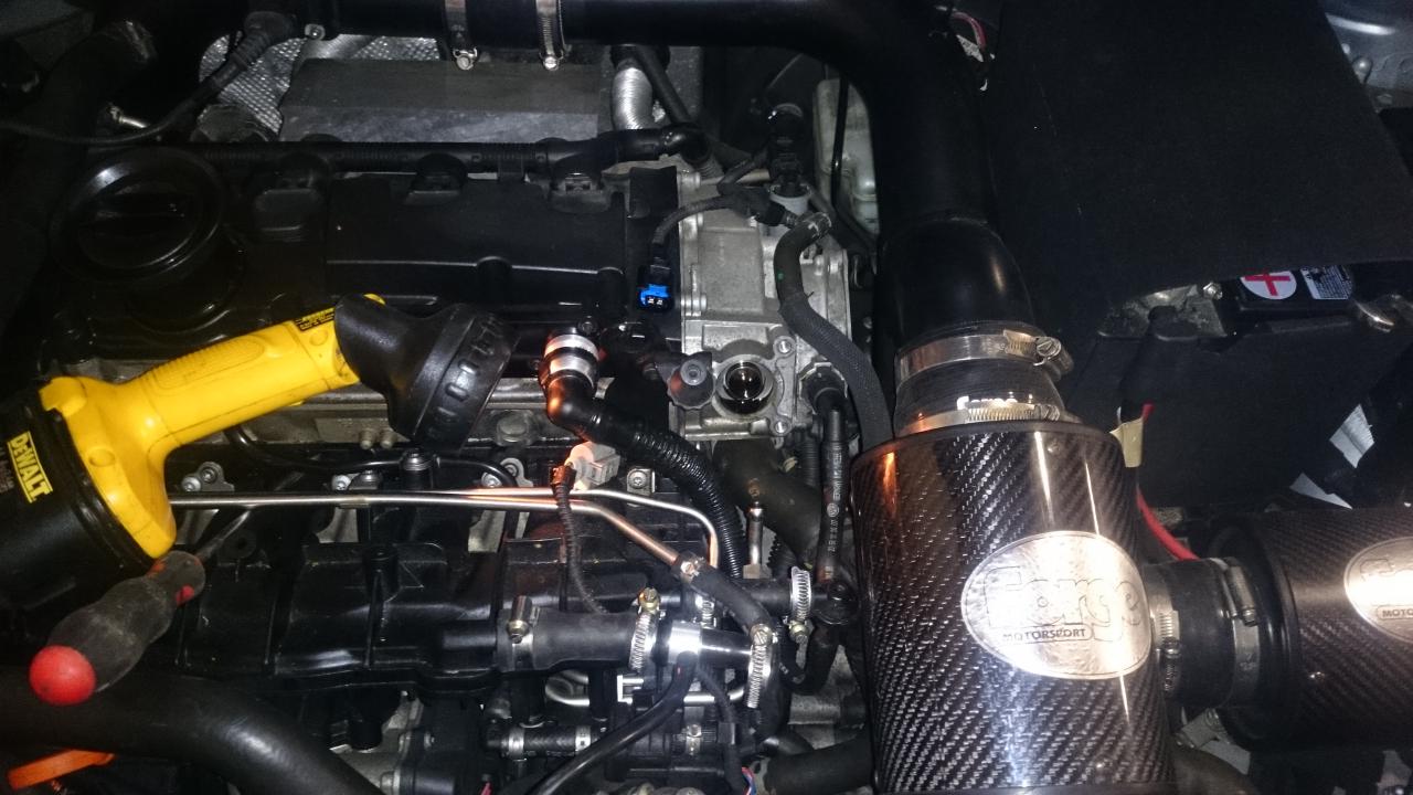

Kim kom forbi i tirsdags og lavede en flok Leon'er inkl min. Fik den så samtidigt lavet om til Stage 2+
Autotech pumpe skal der til.... Gammel vs ny knast følger Knasten ser også fin ud Ikke meget forskel men her er det store stempel kommet i pumpen Samlet igen og man kan se jeg har fået et rigtigt PCV fiks på istedet for mit gamle hjemme fusk
Fik også lige kørt en lille tur i den og det er da helt sindsygt så meget det giver at få den pumpe i. Det kommer godt nok lidt bag på mig at den smule kan gøre så meget forskel.
Nu må det bare godt blive den 4 april så jeg kan komme ud på mine slicks på Jyllandsringen

Pumpen er næsten noget af det første man skal opgradere på sådan en TFSI da de tillader meget mere power over hele områdetC-hansen skrev:Fik også lige kørt en lille tur i den og det er da helt sindsygt så meget det giver at få den pumpe i. Det kommer godt nok lidt bag på mig at den smule kan gøre så meget forskel.
Men godt du er tilfreds. 2+ i den nye version som du fik i går også rigtig godt

Den går vanvittigt godt nu. Bare jeg kan holde det satans vand ude af mine tændspoler

Helt vildt og den rns passer bare meget bedre ind end den 2 din jvc jeg havde førKronborg skrev:Det nye klimapanel er dælme meget pænere, end det forrige

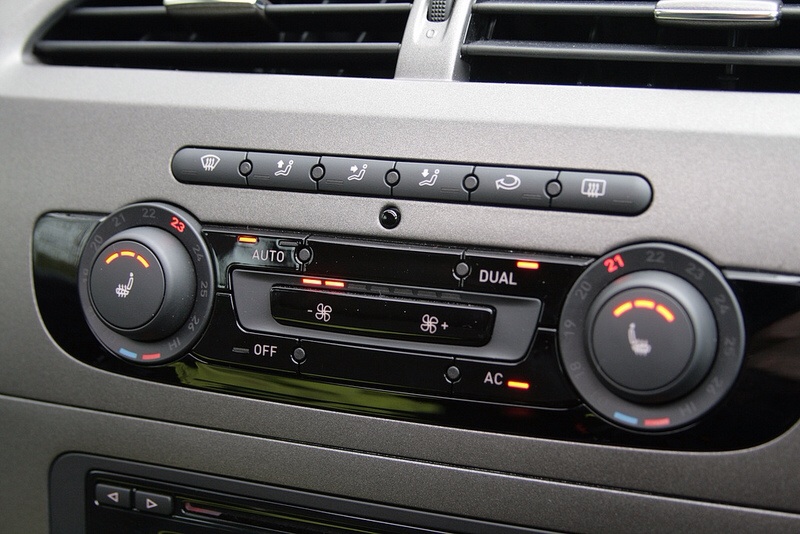

Det er bare pisse flot med det nye klimapanel og RNS Farsen
så mangler du bare sædevarmen
Og og og .. Stage 2+ du er dælme gået all in

Ser rigtig godt ud med det klimapanel. Hvad står det ca i, når man skifter dette, og er det til at gøre det uden de største besværligheder?

Jeg købte selve klima panelet af "Hurtig"/Mads til 1000 kr og så koster plastik delen alt efter hvor gode forbindelser du har til reservedele det samme caChbri skrev:Ser rigtig godt ud med det klimapanel. Hvad står det ca i, når man skifter dette, og er det til at gøre det uden de største besværligheder?
Christian
Det er rimelig nemt at lave. Der skal klippes 2 ledninger i et stik hvor den ene ledning så skal bytte plads og den anden skal bare hænge løs da der ikke er luftkvalitets sensor i
Det er pin 16 og 20 i det store stik som skal klippes og så skal pin 16 ledningen sættes over til Pin 20 ledningen og det andet skal man bare lade være
Der skal også bruges 4 karosseri klips og 4 skruer omkring de 4mm i tykkelsen til at holde de nye panel fast
Jeg skal ikke have sædevarmeHurtig skrev:Det er bare pisse flot med det nye klimapanel og RNS Farsenså mangler du bare sædevarmen

Det lyder jo tilforladeligt. Det eneste der så ville irritere mit øje, var sædevarmen, som ikke har nogen funktion.

Ja det er først der den trækker alt hvad den kan. Men den havde lidt problemer med vand i tændings modulet til et starte med så jeg fik ikke rigtig kørt så meget i går.jakethemoss skrev:Det lyder da sent for en K04, er du sikker på det er over 4k før den trækker?

Jeg har 3 fejlfri tændspoler liggende under sengen hvis det er
Skiftede alle 4 på min gamle, da den ene drillede.

Det fungerer indtil videre. Der var også meget vand nede i cylinder 4's tændrør. Selvom bilen har stået i 10 graders varme hele vinteren. Meget mystisk
