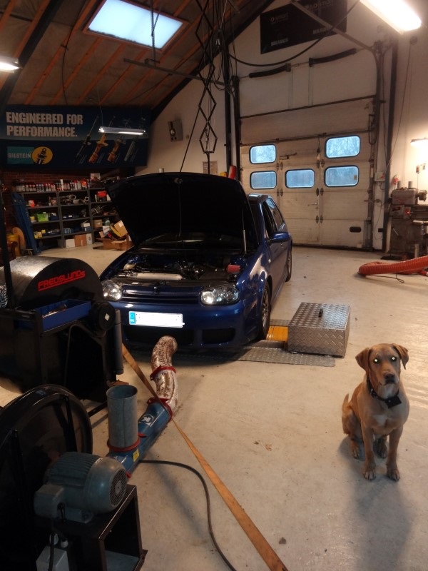

Jeg ruller altid med åben hjelm.
Dels kan man se hva der foregår. Røg, hvidglødende turbo, osv og så er det jo svært at få helt så meget køl som på vejen.
Her hjælper det da lidt med åben hjelm.
Og man bør nu godt kunne bruge resultater fra forskellige felter som sammenligning
Der er ikke noget der hedder: Man måler på den ene eller den anden måde.
Man måler effekt og moment. Det kan ikke gøres forkert. Så gør man noget galt.
Mit felt måler det samme som Landbergs og Ritters.
De er fuldt sammenlignelig.

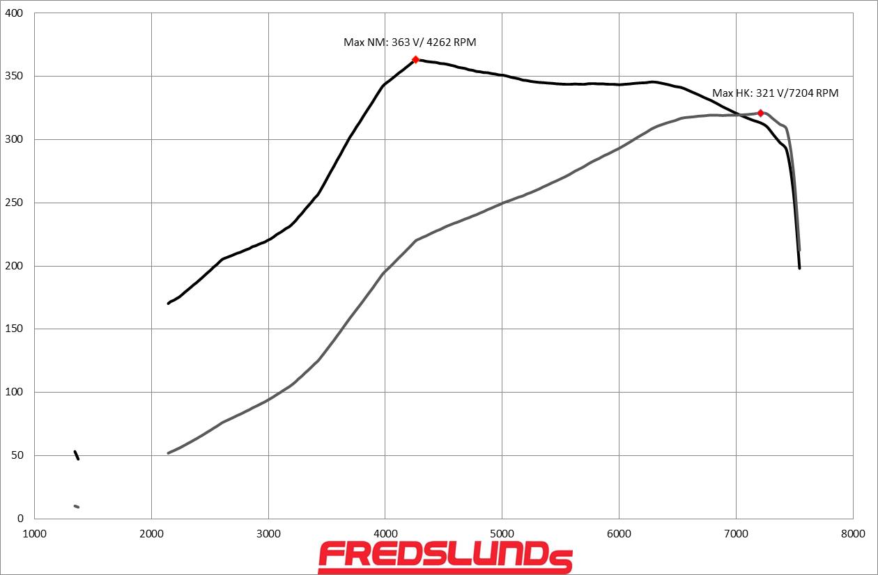

Indlæg af Sorens2 » 13. jan 2014, 17:59
Så fik vi Golfen rullet.
Startede med 309 hk og 342 Nm.
Det viser sig at en bolt er raslet ud af manifolden og den får vi sat i igen.
Det hjalp.
Og efter vi fik det sølle luftfilter smidt væk fik den så en ok effekt.
Så vi må sige at mit felt måler stort set som RHs felt.
G4321 hk.JPG (185.86 KiB) Vist 3117 gange
G4 1_8T 321.jpg (74.43 KiB) Vist 3117 gange

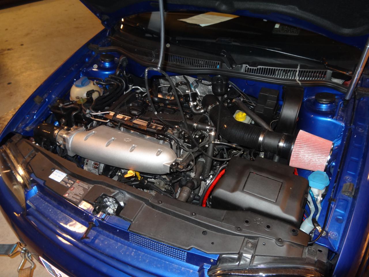

Sorens2 skrev:Så fik vi Golfen rullet.
Det hjalp.
Totalt yndlingsfilter, har bestilt 2 mere idag, i andre farver, kæft det kommer til at spille :-)

ostetyven skrev:Havde du ik samme luftfilter på hos rh?
Jo det havde han.
Undrer mig de ikke stillede spørgsmålstegn ved det.
Første jeg tænkte da jeg så motorrummet. Skrammelfilter. Af med det.

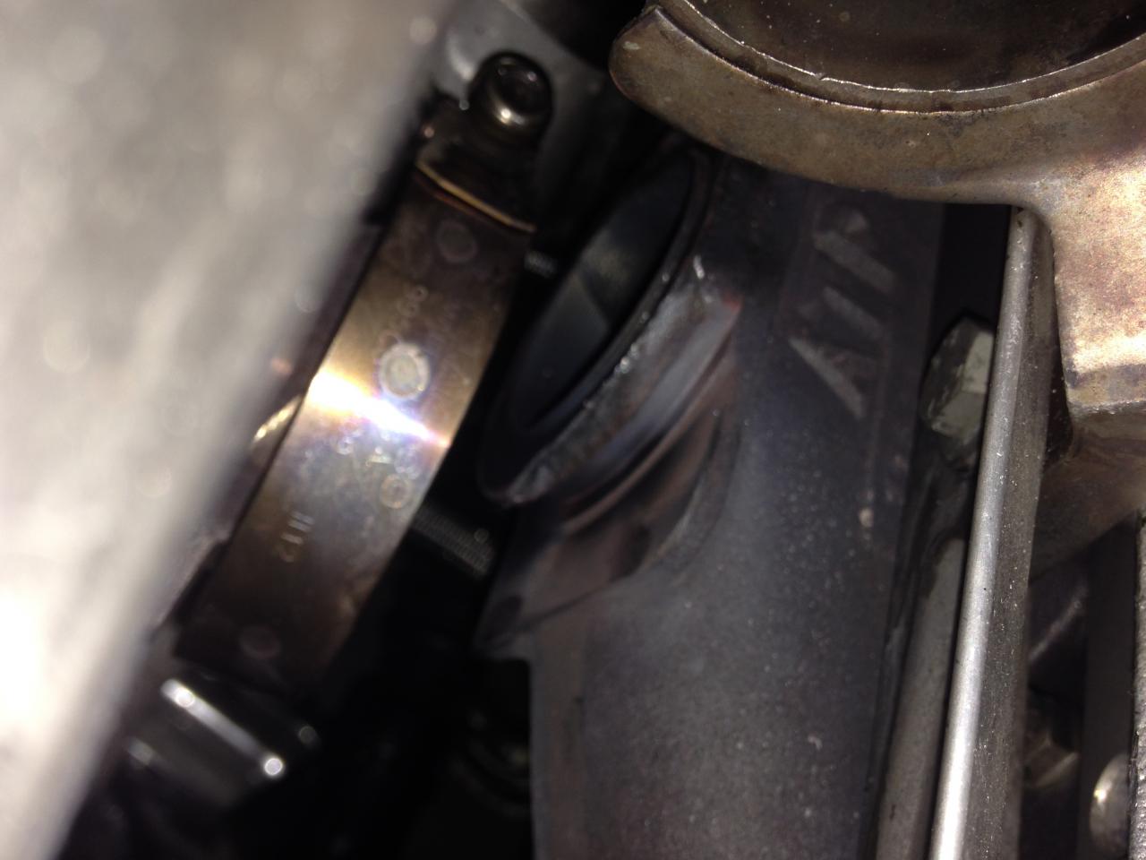

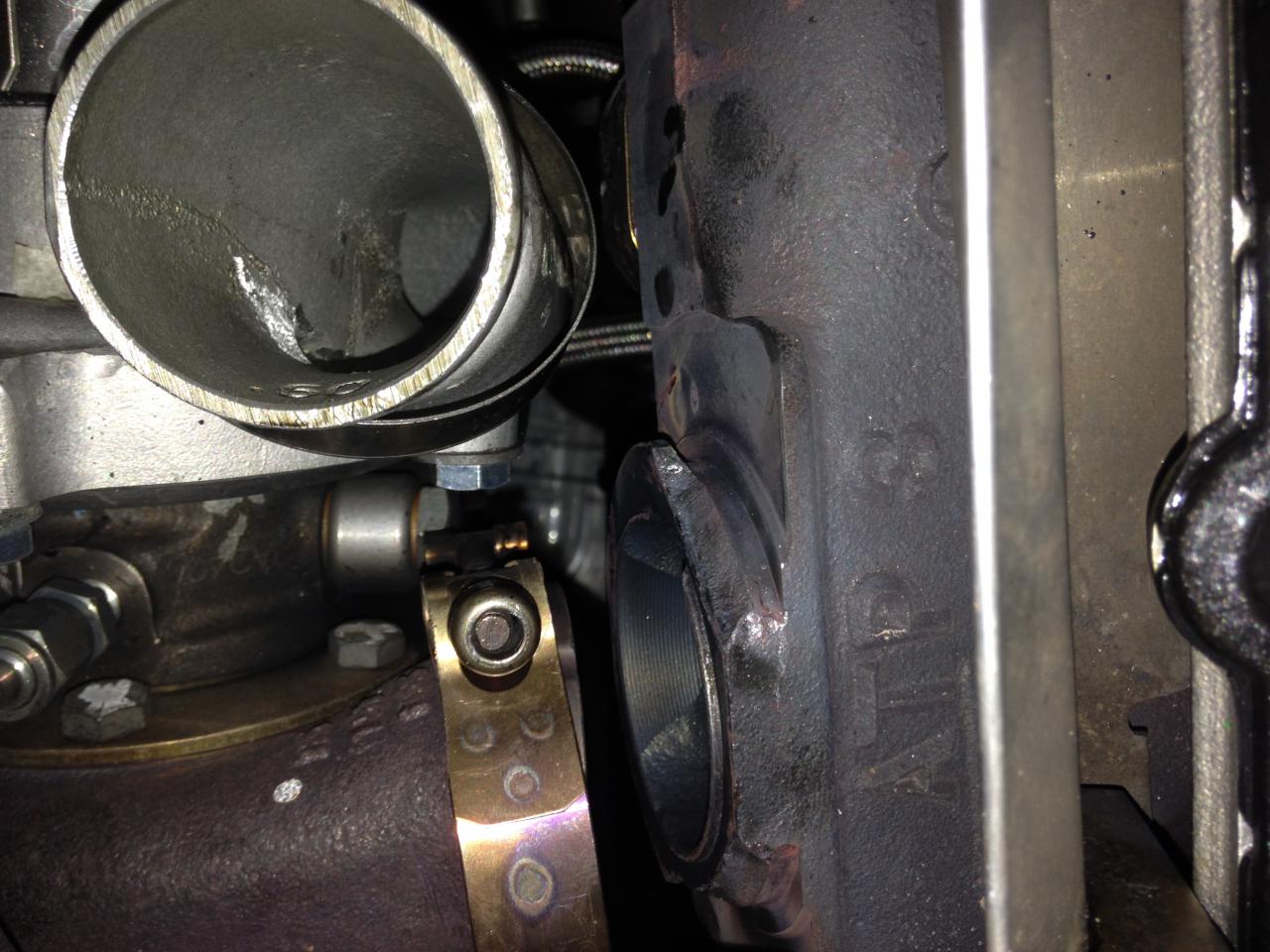

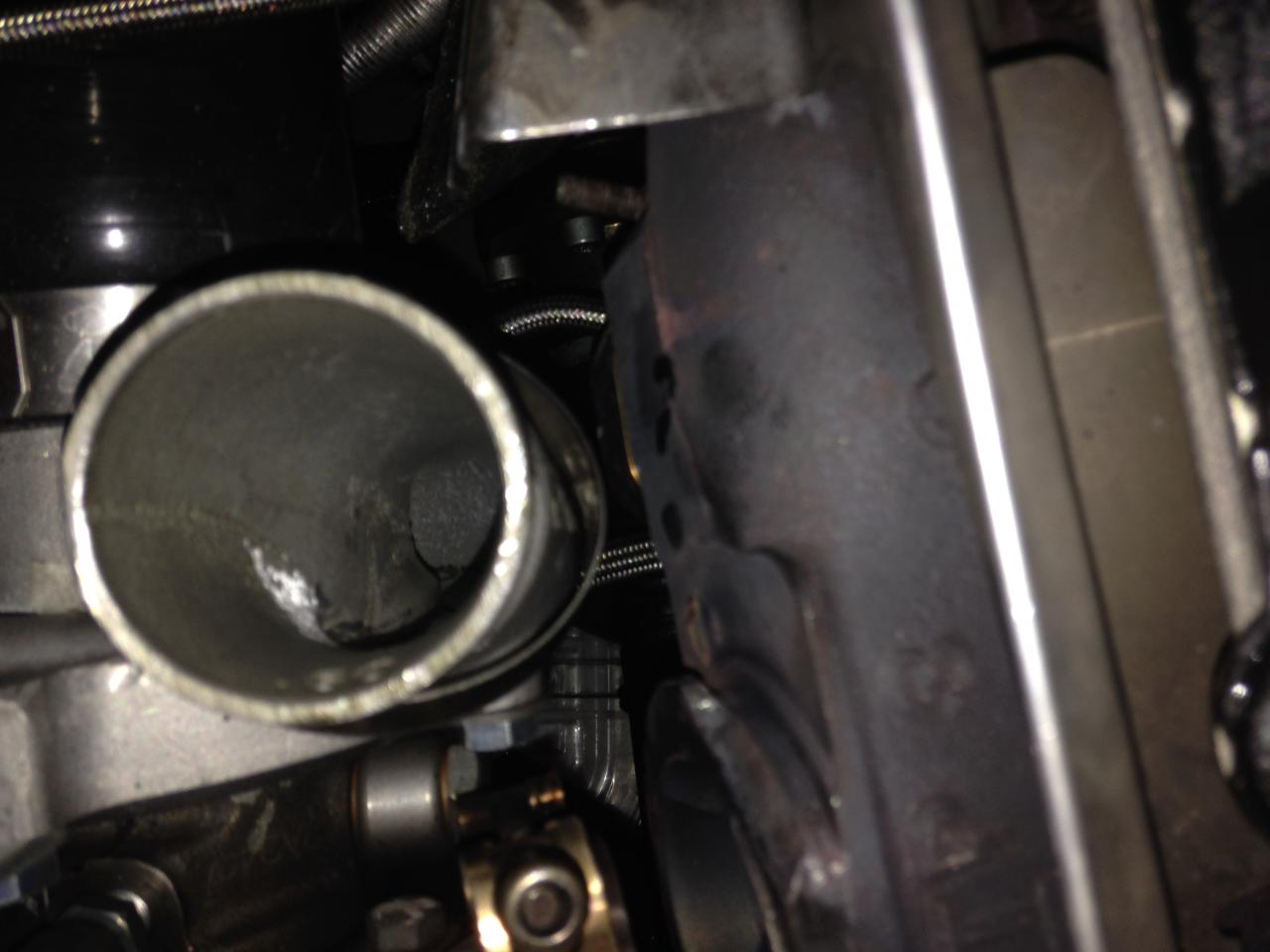

Indlæg af d1nz » 20. jan 2014, 20:14
Det var fanme ikke længe den manifold holdte. af mærket ATP - http://www.atpturbo.com/mm5/merchant.mv ... _Code=VVWM
Det kan være jeg skal tidligere igang med at lave en rustfri manifold end jeg egenligt lige havde planlagt.. Tror det bliver en midlertidig løsning med tig-hæftninger i toppen hvor v-band er flækkert, og så spænde båndet på igen, og et par ordenlige støtter til turboen ind mod blokken.

Indlæg af d1nz » 20. jan 2014, 20:59
CULT skrev:Nu kan den godt nok ikke købes løst men se lige hvad pagparts har. Sådan en bruger jeg på min motor
Jeg tror løsningen for nu bliver en midlertidig svejsning, og så får jeg selv lavet en manifold i enten rustfrit, eller alm sort, det skal nok holde bedre :P

Re: Golf 4 1.8t 2860rs 320hk/377nm Og der arbejdes videre!
Indlæg af Sorens2 » 20. jan 2014, 21:18
Noget er galt.
Spændinger eller lign.
CULT
Indlæg: 2023
Tilmeldt: 15. jun 2008, 14:11
Geografisk sted: 6000 Kolding
Been thanked: 161 times
Indlæg af CULT » 20. jan 2014, 21:28
Har du stivet turbo af?
d1nz
Indlæg: 656
Tilmeldt: 18. jun 2013, 21:22
Indlæg af d1nz » 20. jan 2014, 21:39
Sorens2 skrev:Noget er galt.
Ja det må man sige, og tror det største problem ligger i at nu når forrører udvider sig, så hiver den i turboen, og det er jo ikke det stærkeste sådan noget vband i støbejern, hvor man lige har fræst toppen
CULT skrev:Har du stivet turbo af?
Nej og det er nok osse der problemet ligger, får lavet et beslag fra blokken, som holder lårtet på plads :D
CULT
Indlæg: 2023
Indlæg af CULT » 20. jan 2014, 21:52
Turbo'en skal støttes af når man kører T25 i vært fald ellers kan man skifte støttebolte i Manifold jævnt tit fandt jeg ud af. Men har ikke set nogle brække en Manifold som min endnu selv om den er i støbejern
d1nz
Indlæg: 656
Indlæg af d1nz » 20. jan 2014, 21:58
CULT skrev:Turbo'en skal støttes af når man kører T25 i vært fald ellers kan man skifte støttebolte i Manifold jævnt tit fandt jeg ud af. Men har ikke set nogle brække en Manifold som min endnu selv om den er i støbejern
Nu er det ikke t25 jeg kører, er den knækket den der? kan ikke lige spotte det :P
