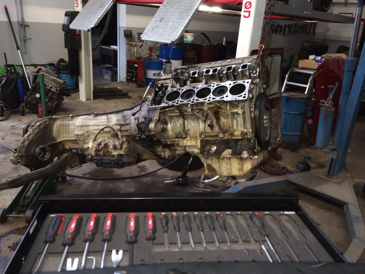

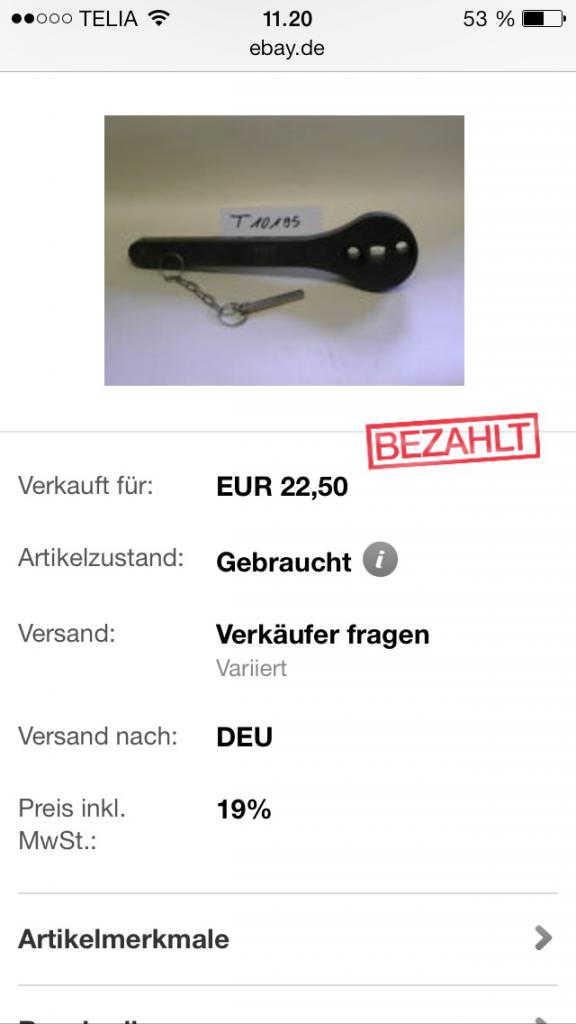

Re: Touareg V10 Motor og gear rep. - *20/01-14 Motorfejl fun
Krumtap låse værktøj købt billigt på ebay:)
- image.jpg (40.23 KiB) Vist 10218 gange

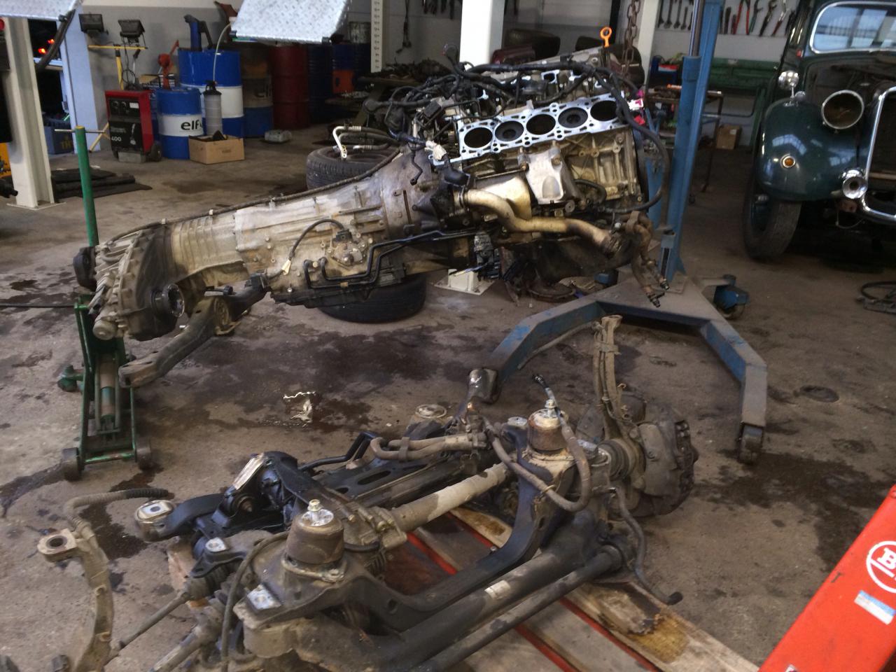

Så er gearkasse afmonteret.
- image.jpg (180.07 KiB) Vist 10186 gange

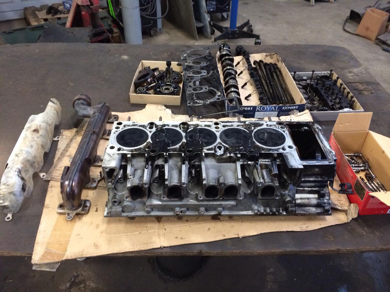

Et topstykke mere strippet..!
- image.jpg (190.47 KiB) Vist 10152 gange

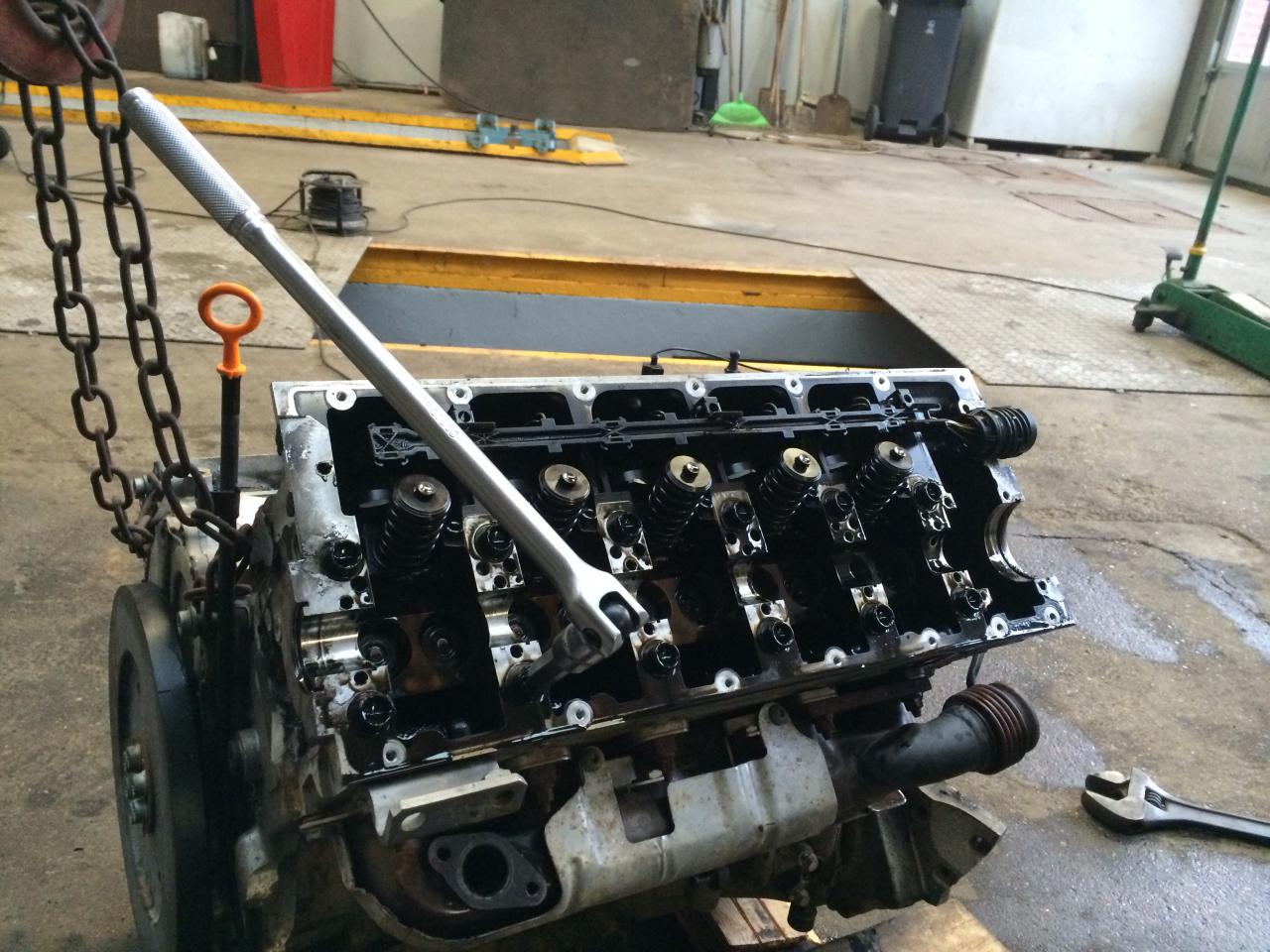

Der skal tages ved.. Bolte løsnes udefra siderne og ind, og gerne af flere omgange for at topstykket ikke belastes skævt..
- image.jpg (176.13 KiB) Vist 10149 gange

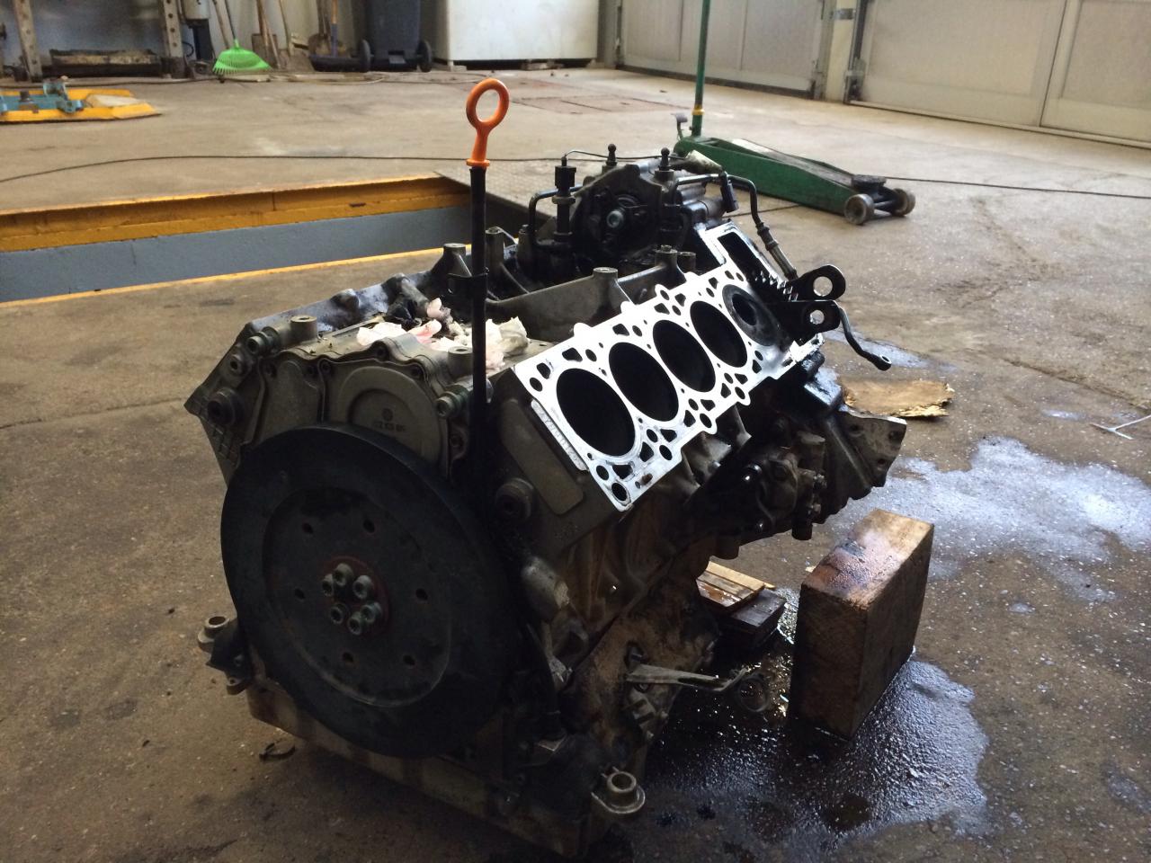

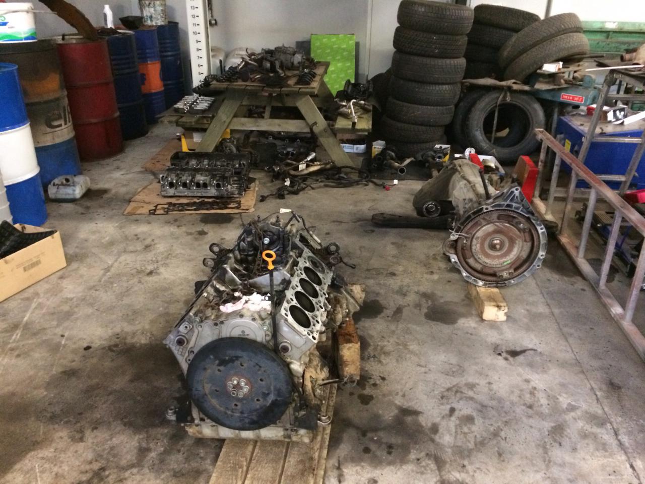

Så er der kun blok tilbage, sådan da:)
- image.jpg (169.44 KiB) Vist 10159 gange

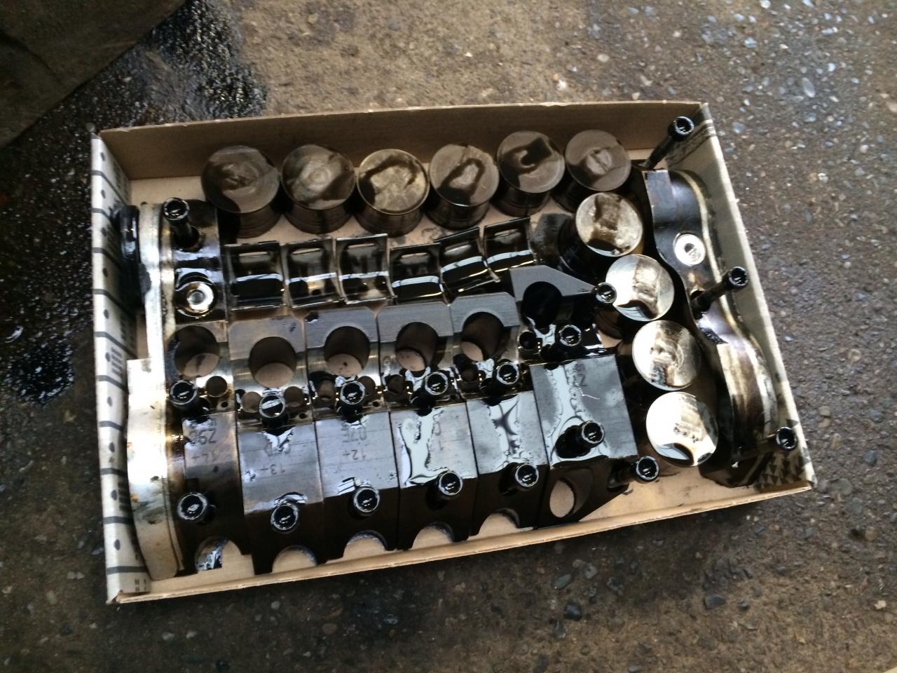

Topstykke og topstykke dele..
- image.jpg (172.89 KiB) Vist 10152 gange

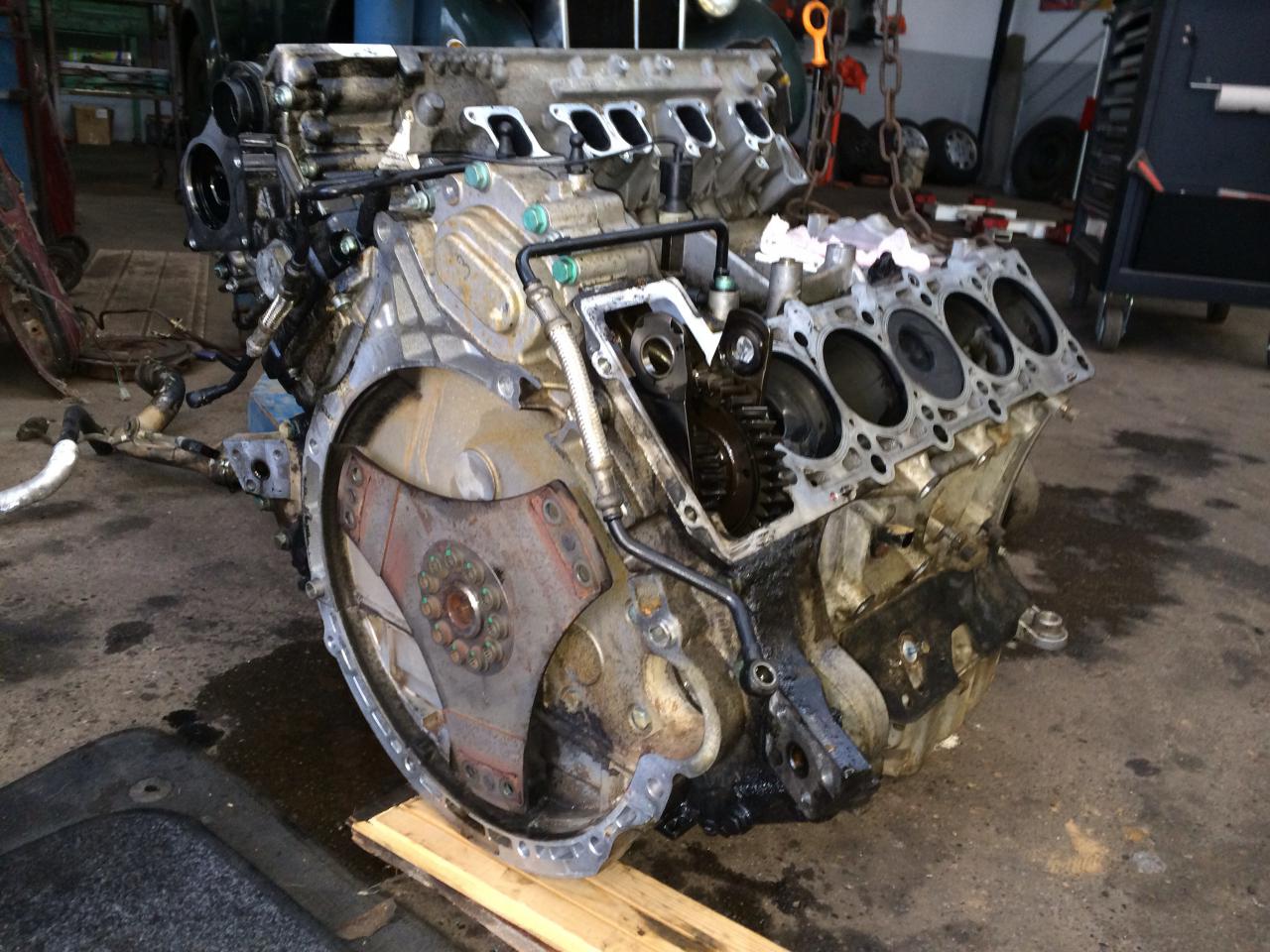

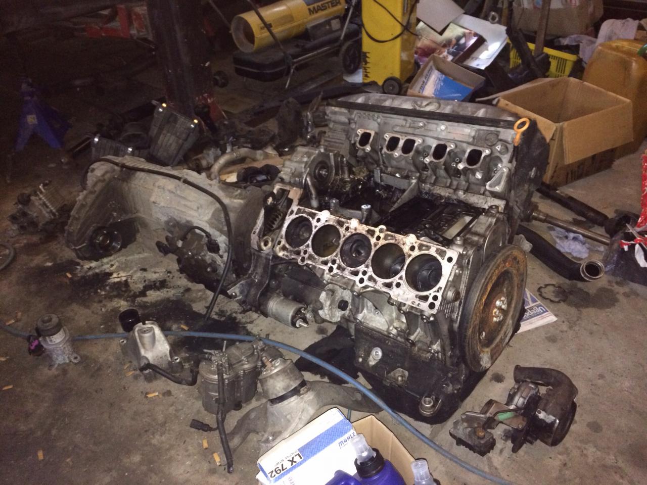

Lykkeposen ses her på billedet..!
Den ligner godt nok min til forveksling da også højre topstykke er afmonteret, men denne her stå på Sjælland pt og har bøjet en plejlstang..!
- image.jpg (167.7 KiB) Vist 9828 gange
