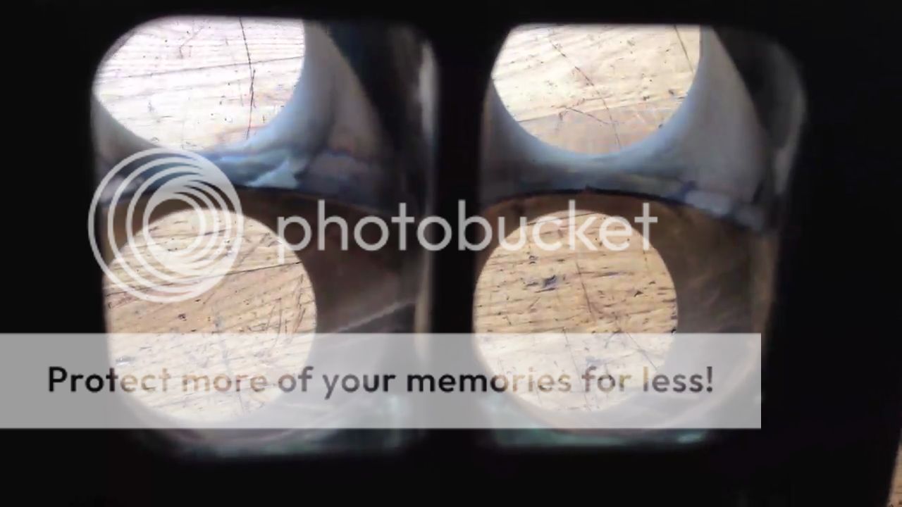

Manifolds bygge igang
- image.jpg (114.59 KiB) Vist 3935 gange

Så connectoren klar..
- image.jpg (114.43 KiB) Vist 3812 gange

Re: .:R36 Turbo stage 2. - Motor opsamling.
Det ser lækkert udmtech skrev:Så connectoren klar..
er det 2" rør ?
- mtech
- Indlæg: 692
48mm rør der kører ind i 50mm x 35,6mm huller .. Når jeg laver det her handler det for mig om at flowet slipper igennem flangen uden at ramme ind i den
Og tak
Precis lige så flot indvendig som udvendig
det kommer til af flowe max

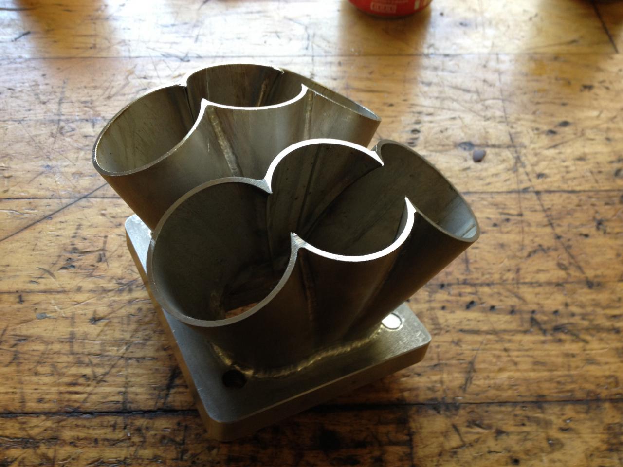

- mtech
- Indlæg: 692
Så der sket lidt mere.. Jeg var nødt til at være lidt kreativ for at få det hele til at gå op i en højere enhed..
- image.jpg (127.39 KiB) Vist 3100 gange
- image.jpg (128.35 KiB) Vist 3100 gange

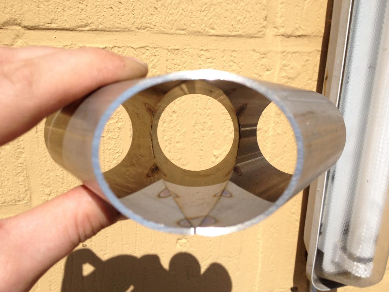

- mtech
- Indlæg: 692
Det tar form
- image.jpg (114.94 KiB) Vist 3067 gange

- kimhemm
- Indlæg: 7492
Det er så lækkert arbejde Michael
- S3-T
- Indlæg: 972
Re: .:R36 Turbo stage 2. - Opbygning af manifold.
Ja det har du sgu meget godt styr på
måske du er manden der en dag skal skifte min vus ud med en ekstern wg
