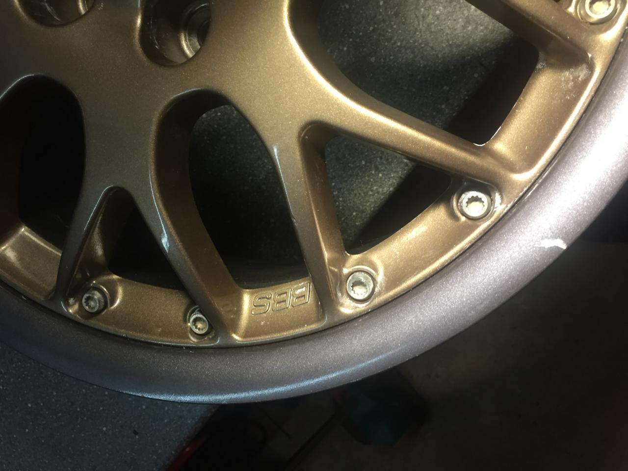

Re: Golf 1 GTI Pirelli - Update 8: nye fælge bbs rs771
BBS RS 722 7,0x16 5x100 Golf III VR6 Jubi
BBS RS 771 6,5x16 5x100 Golf IV GTI Jubi
BBS RS 764 6,5x16 4x100 Golf cabriolet Cabriolet
Sådan som mener det er?

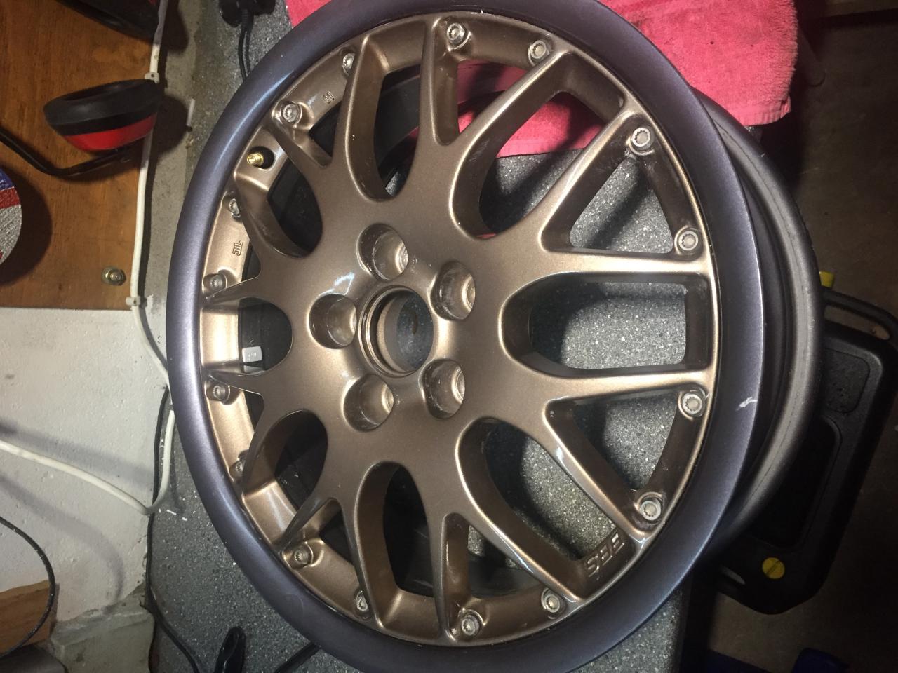

- Philip
- Indlæg: 3116
- Geografisk sted: Arden
- Has thanked: 9 times
- Been thanked: 81 times
Hele tønden er maletvw4ever skrev:Er kanten malet på dine ? Se det ud til på foto.

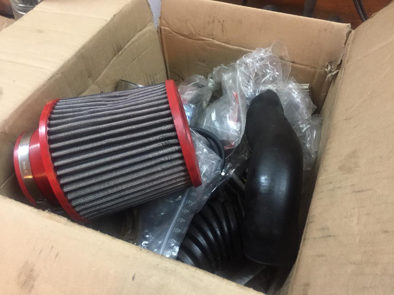

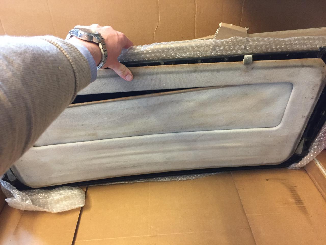

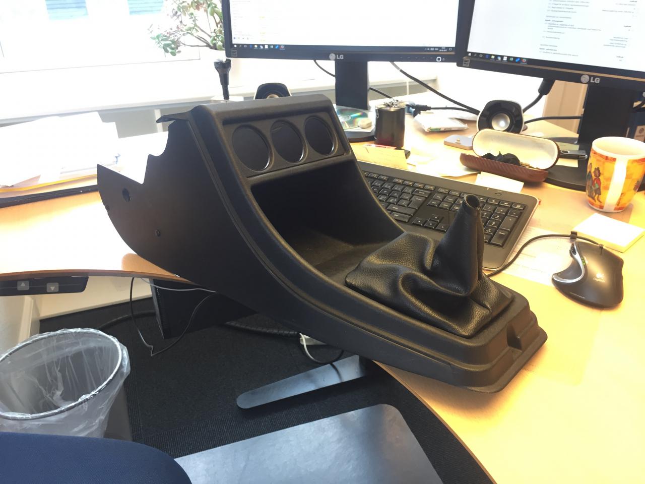

Mens renovering af lader trækker ud af alle mulige årsager, er der blevet skiftet ventilløftere i bilen også.
Derudover gik det lidt galt på ebay i søndags, så det blev til en ubrugt midterkonsol samt scirocco 16v soltag med hævesænkefunktion

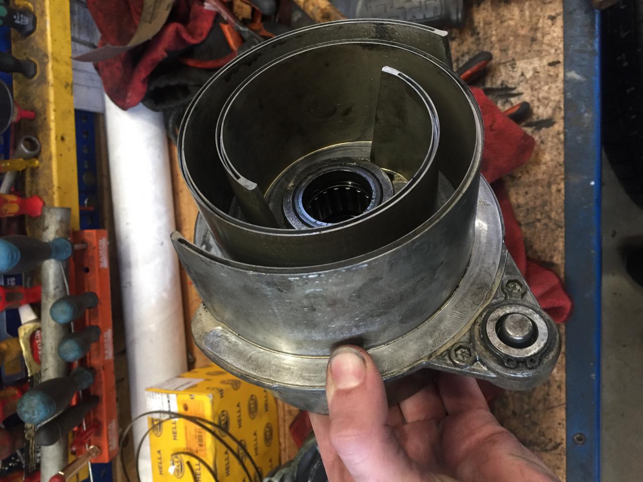

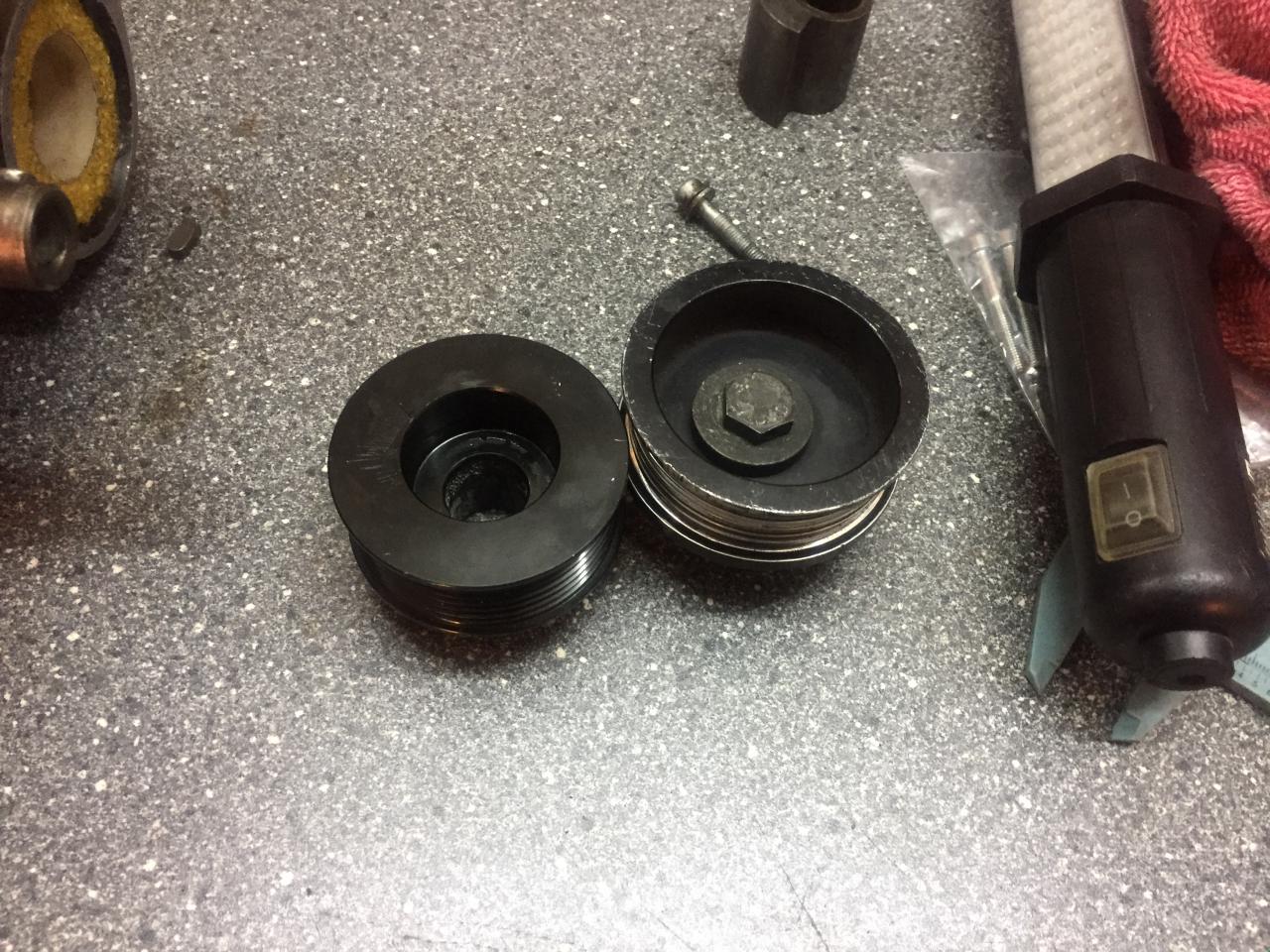

Jeg fik endelig tid og hjælp til at få skilt laderen af.
Desværre, men nok også som forventet, så er fortrængeren ved at være slidt op.
Væggene er papirstynde.. så nu går spekulationerne på ny eller brugt fortrænger eller All in og g65 lader

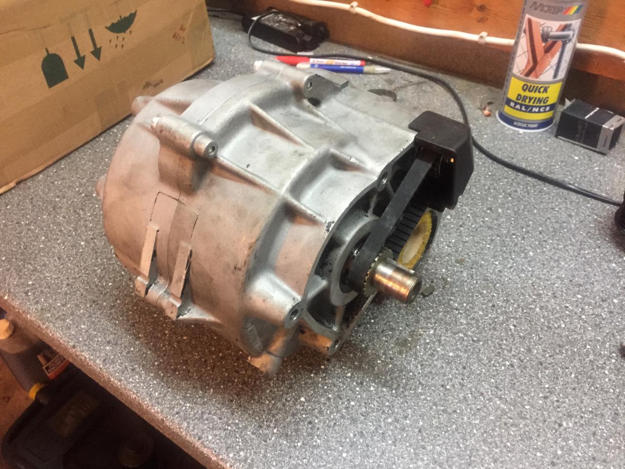

Re: Golf 1 GTI Pirelli - Update 11: Ny g-lader

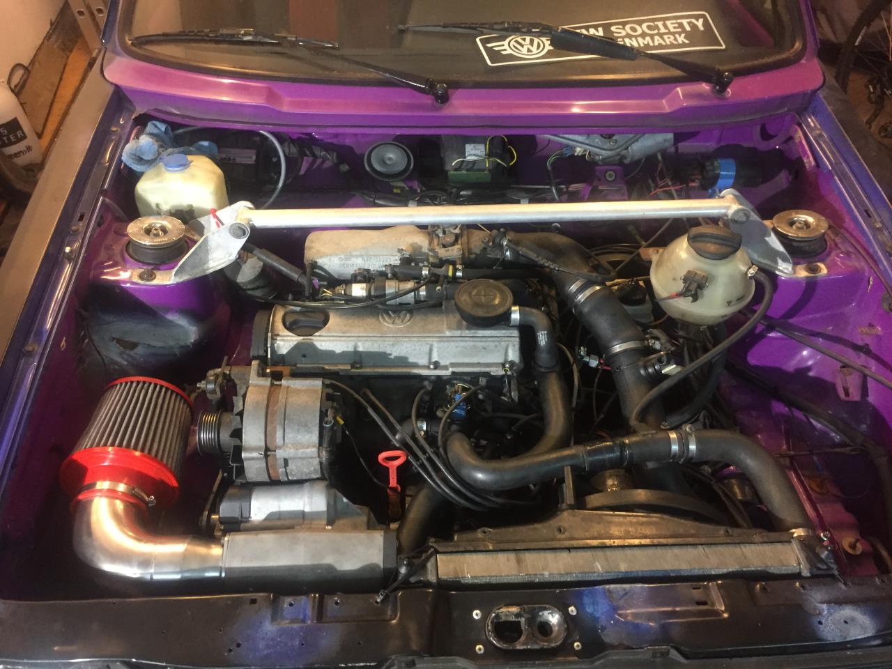

Åha der var overvejelser vedr lader. Men det endte med en g60, så er nyrenoveret.
Valgte blev ikke 65, da det ville kræve flere ændringer på motorstyring mv.. det vil løbe op i nogle penge der vil udskyde den resterende renovering af bilen. Og da jeg ikk mangler power, forblev det en 60'er.
Jeg mangler at samle lidt rør under bilen, inden den er klar til opstart.
