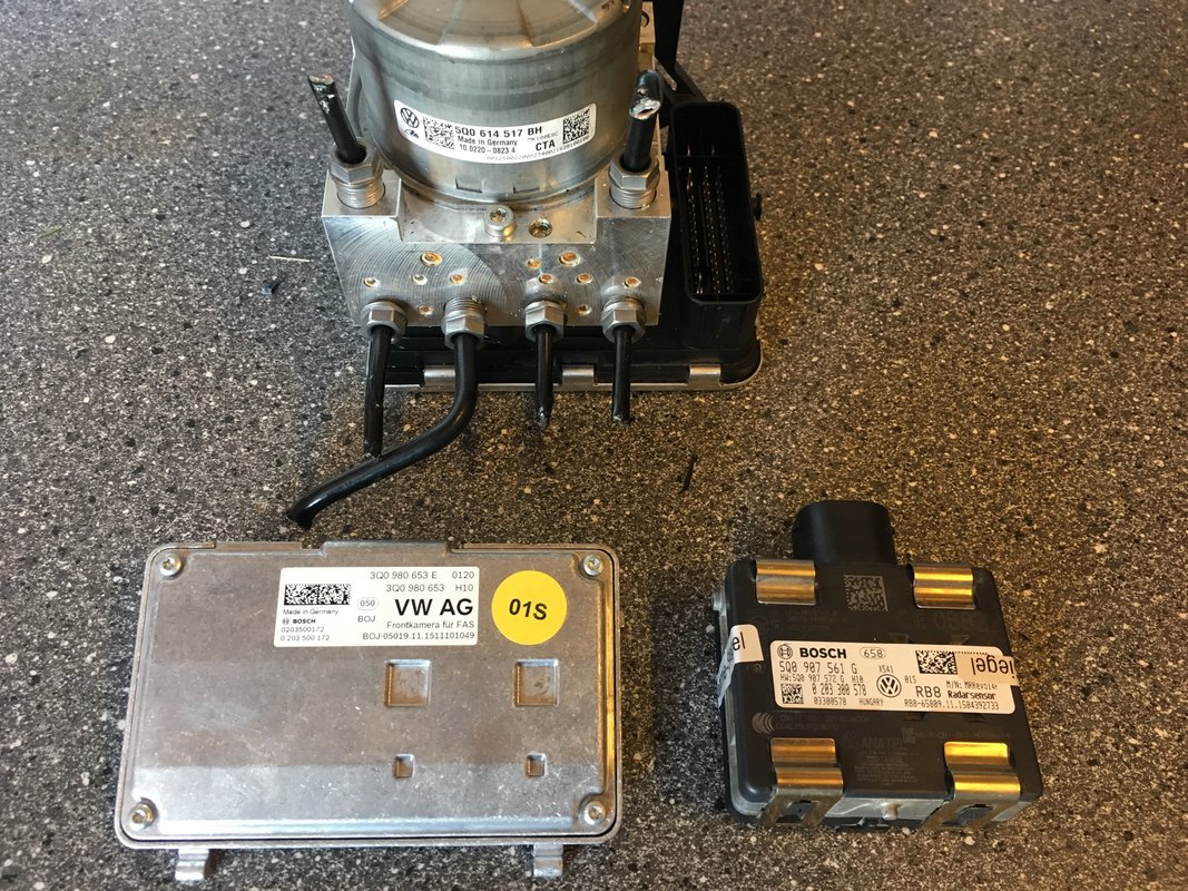

Projekt ???
Så kom tiden til endnu et projekt
Denne her gang synes jeg det vil være sjovt med en lille gætte leg om hvad næste projekt mon kan være
Lane Assist og ACC er udelukket da bilen allerede har disse monteret.
1...2....3... gæt
1...2....3... gæt

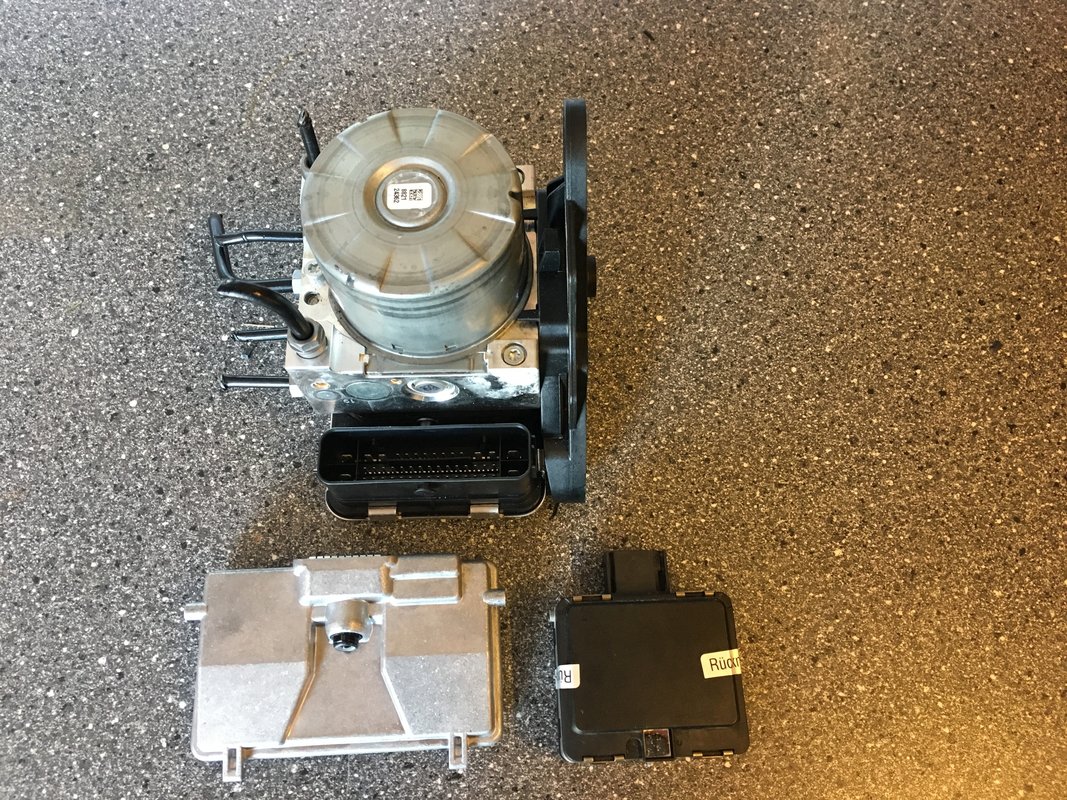

Altså på billedet er en 210 km/t radarsensor, ikke?
Derudover en ABS blok til at understøtte det?
A5 kameraet forstår jeg ikke lige, det har du vel i forvejen når du har Lane Assist?

Anders D skrev:Altså på billedet er en 210 km/t radarsensor, ikke? - Både og, 210 km/t er ren og skær software der aktiveres for understøttelse, dette er den nye radartype fra Octavia facelift og Golf 7 facelift
A5 kameraet forstår jeg ikke lige, det har du vel i forvejen når du har Lane Assist? - Jeps det har jeg men det er 5Q0 kamera altså det lille kamera MFK 1, dette er MFK 2

Hvad skal det give af nye fordele?kreativ skrev:Anders D skrev:Altså på billedet er en 210 km/t radarsensor, ikke? - Både og, 210 km/t er ren og skær software der aktiveres for understøttelse, dette er den nye radartype fra Octavia facelift og Golf 7 facelift
Sendt fra min SM-G950F med Tapatalk

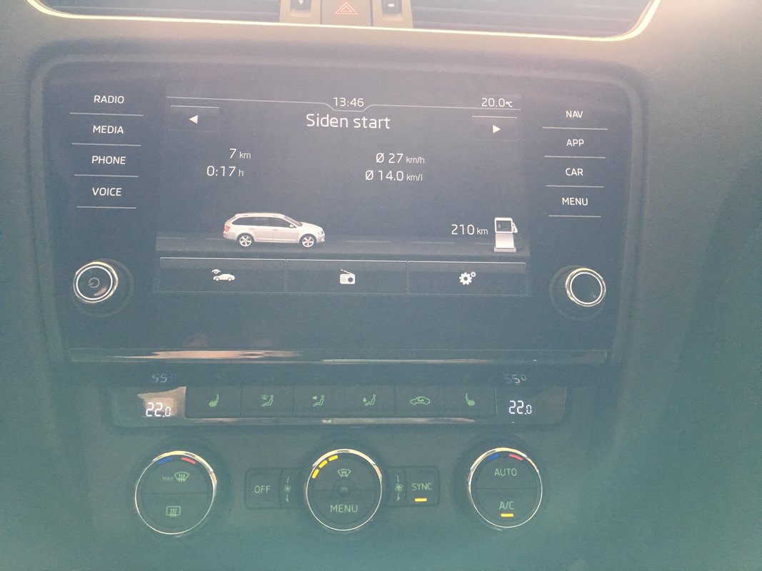

kreativ skrev:*Octavia Facelift Amundsen Upgrade*
Så landede der sørme lige lidt nyt legetøj idag med posten![]()
Den nye skærm i Octavia Facelift er blevet opgraderet fra 6,5 tommer til 8 tommer på både Bolero & Amundsen mens Columbus er blevet opgraderet til 9,1 tommer.
Selve rammen omkring radioen passer plug and play over i Octavia non facelift, så det skulle bilen da lige forkæles med![]()
Bemærk! Virker kun med MIB 2 enheder.
Gamle Amundsen 6,5 tommer skærm
Gamle skærm tages ud ved hjælp af radio nøgler
Stikkene bagpå passer plug and play

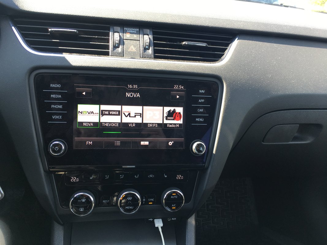

Nu med 8 tommer skærm![]()
Meget større navi skærm nu![]()
Bemærk softwaren i skærmen er blevet opgraderet så designet har fået Skodas striber i bunden som man også ser på nogle af deres forlygter.

Har lige skiftet til den nye skærm og har sjovt nok en fungerende app knap. Jeg har ikke gjort noget særligt, så mon ikke det er software versionen det afhænger af (min bil er rimelig ny)..

Så er det derfor din APP knap virker. Har haft en sen 2016 Octavia udlæst og der er de begyndt at smide en anden headunit i fra Facelift modellen, din radio kører formentlig HW30 SW0359 hvor min kører HW24 SW0252, så der åbenbart noget i HW og SW der gør at APP knappen ikke virker på tidligere modeller.Lars_DK skrev:Min er tidlig 17 (lige før facelift).
kreativ skrev:Er din bil fra slutningen af 2016?Lars_DK skrev:Har lige skiftet til den nye skærm og har sjovt nok en fungerende app knap. Jeg har ikke gjort noget særligt, så mon ikke det er software versionen det afhænger af (min bil er rimelig ny)..
Nå men håber Skoda kommer med en ny opdatering til de gamle modeller på et tidspunkt

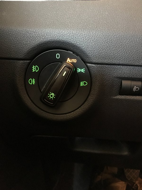

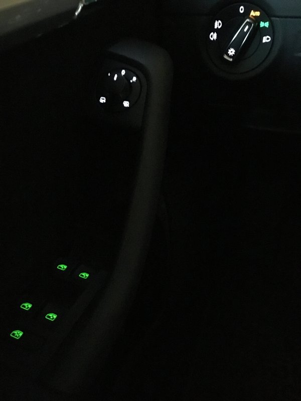

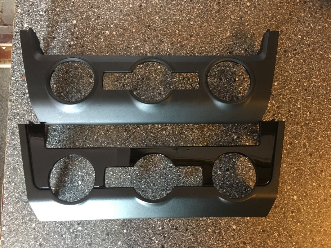

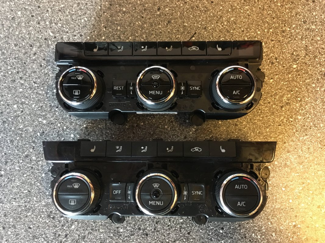

Ombygning Af Interiør Belysning Grøn--->Hvid
Da Skoda valgte fra model år 2016 at skifte knapperne i multirat fra grøn til hvid og resten af kabinen stadig var med grøn belysning, hvilket ser tåbeligt ud i mine øjne
Det nye display fra Facelift er også med hvid belysning mens resten er grønt. Nå men tænker at det må der da kunne laves om på så belysningen er ens. Kan specielt godt lide den hvide belysning fra SuperB 3V så her kommer lige en lille række billed serier af det skift jeg har lavet indtil videre. Mangler stadig knapper i midterkonsol samt loftbelysningen.
Nyt facelift display og gammelt klimapanel med grøn belysning Nyt klimapanel fra Kodiaq øverst og gamle klimapanel nederst Rammen fra det nye klimapanel er anderledes så derfor kan der anvendes rammen fra ny O3 FL Nyt klimapanel monteret, matcher godt til displayet

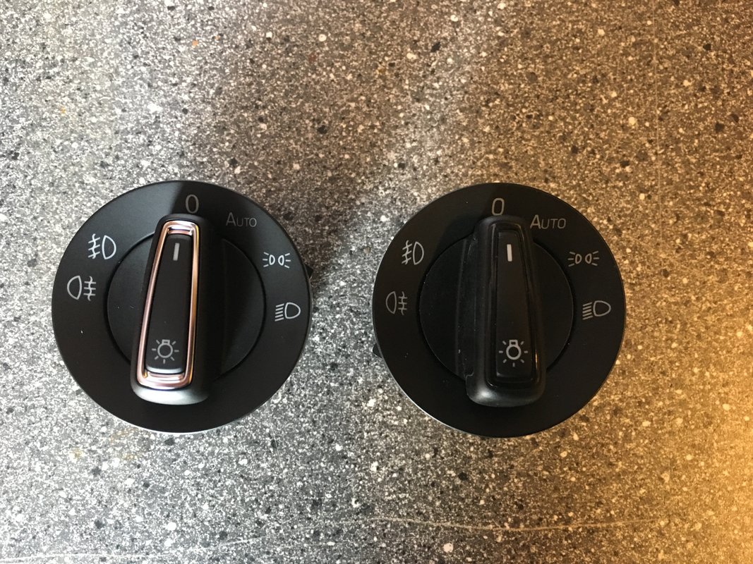

Gammel lyskontakt
Ny lyskontakt med Chrom fra bla. Golf 7 og SuperB 3V

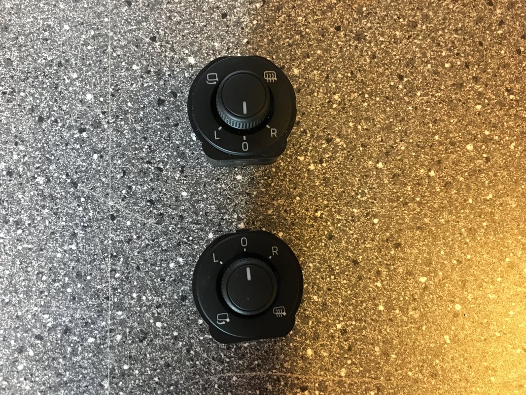

Gammel spejlkontakt
Ny spejlkontakt fra SuperB 3V, passer plug and play
De 2 nye kontakter monteret, synes selv det pynter meget godt.
Næste del kommer snarest

Det ser vildt godt ud! Men er da ret sikker på at klima knapper på O3 FL stadig er grønne?kreativ skrev:Ombygning Af Interiør Belysning Grøn--->Hvid
Da Skoda valgte fra model år 2016 at skifte knapperne i multirat fra grøn til hvid og resten af kabinen stadig var med grøn belysning, hvilket ser tåbeligt ud i mine øjneDet nye display fra Facelift er også med hvid belysning mens resten er grønt. Nå men tænker at det må der da kunne laves om på så belysningen er ens. Kan specielt godt lide den hvide belysning fra SuperB 3V så her kommer lige en lille række billed serier af det skift jeg har lavet indtil videre. Mangler stadig knapper i midterkonsol samt loftbelysningen.
Nyt klimapanel monteret, matcher godt til displayet![]()
Gammel lyskontakt
Gammel spejlkontakt
