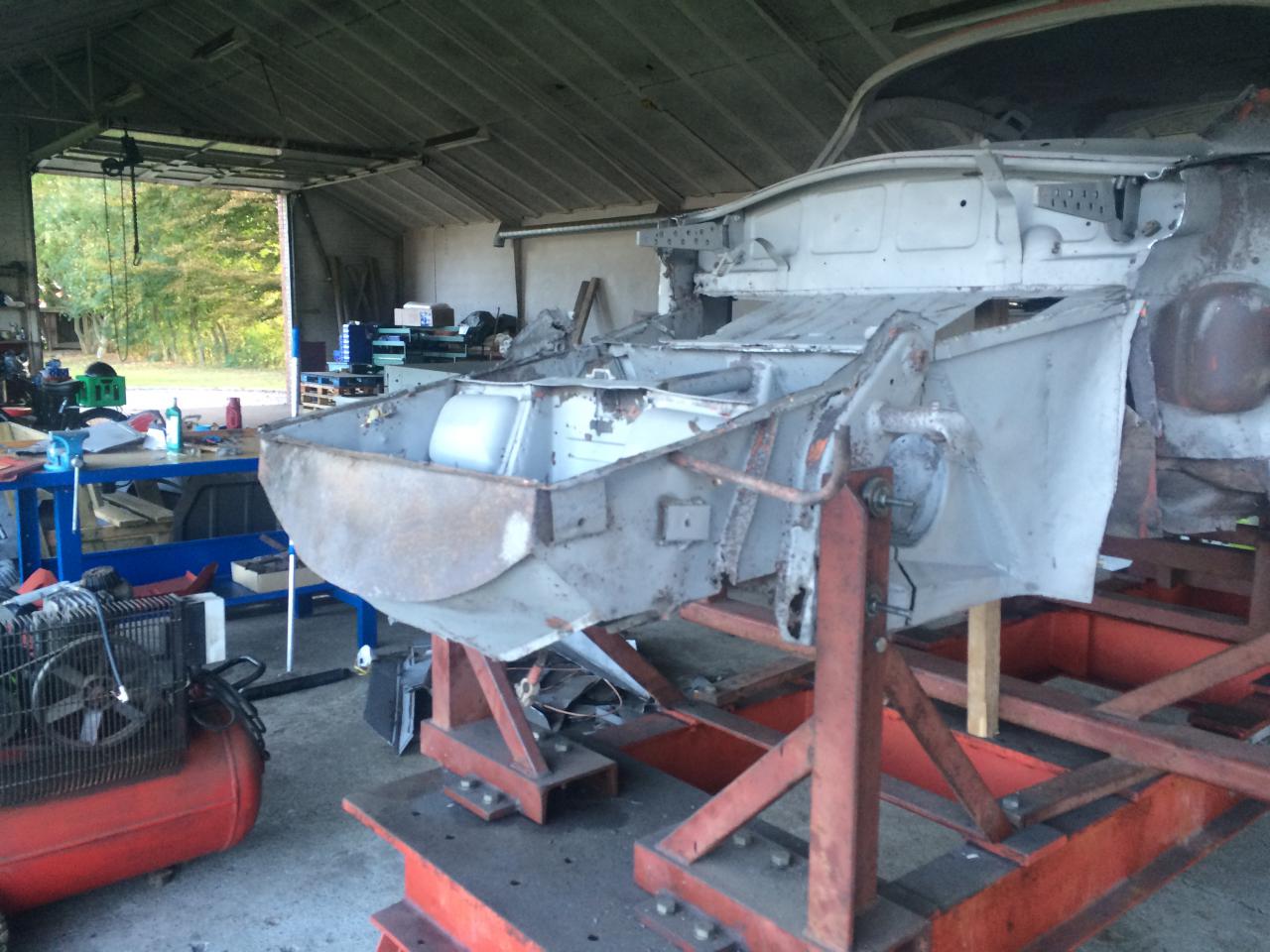

Fortidens klamp er ved at være pillet af hende :mrgreen:

Du er for vild..... at det nogensinde skal blive til en bil igen er for vildt, damn den er rusten

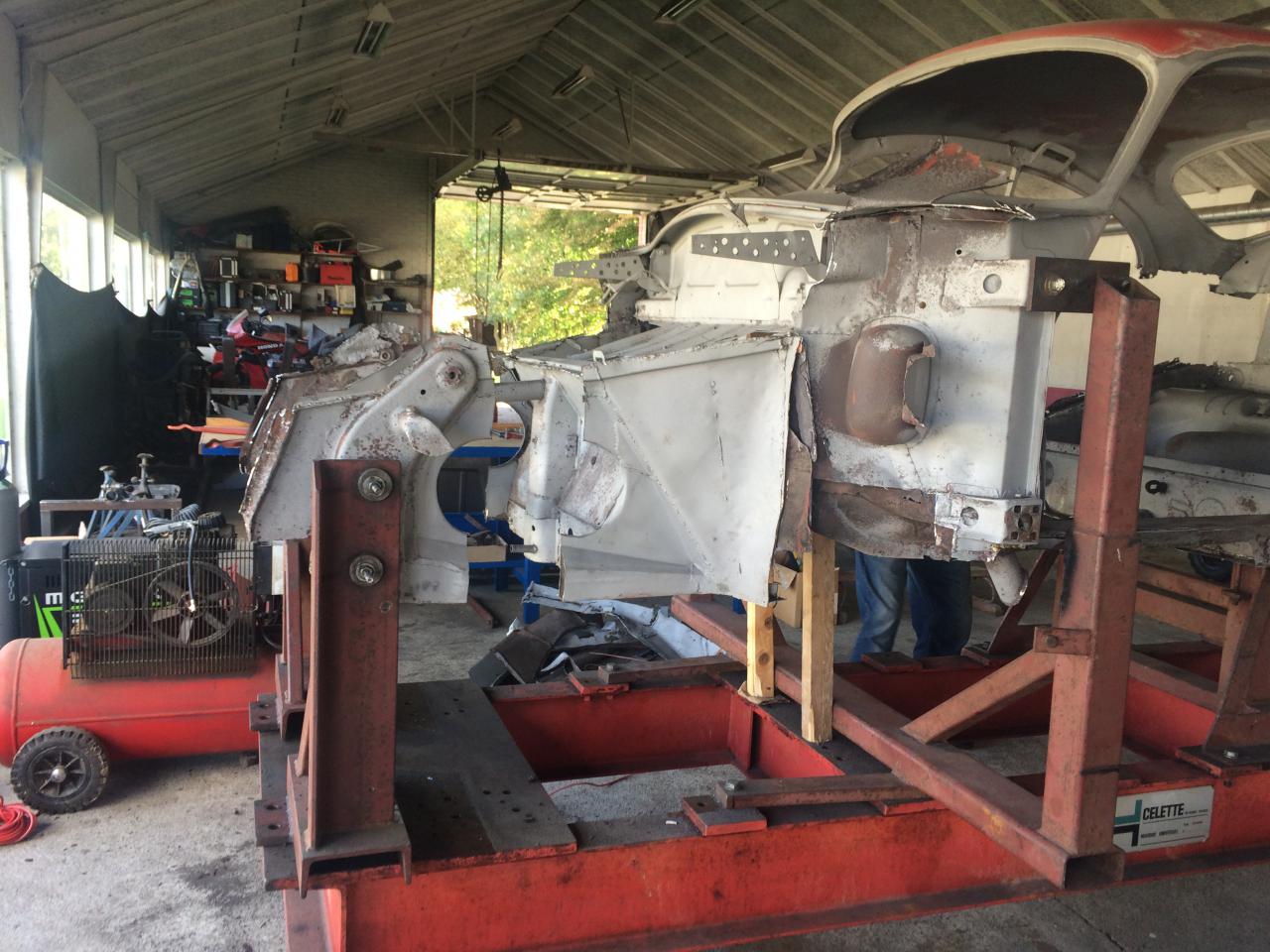

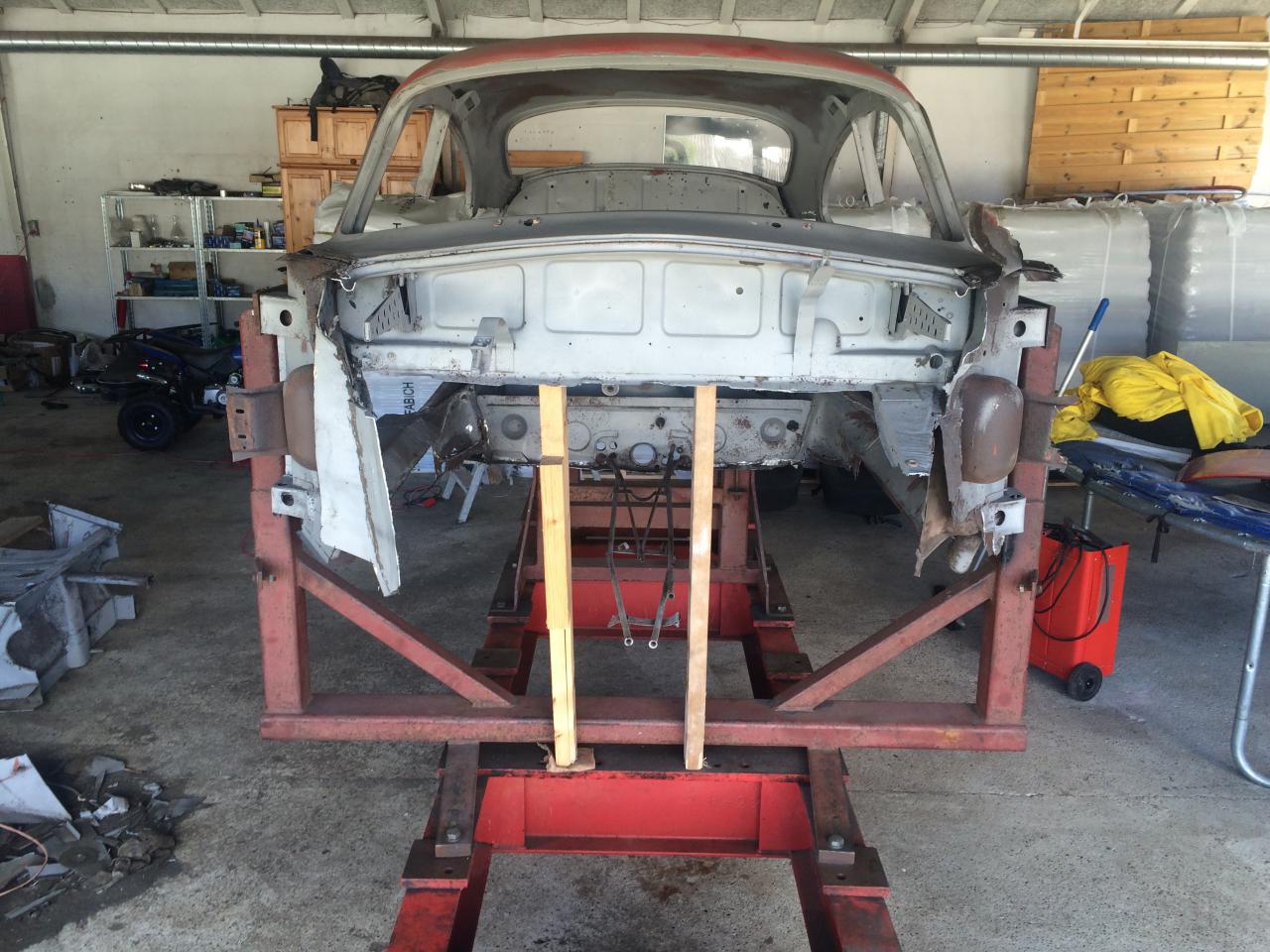

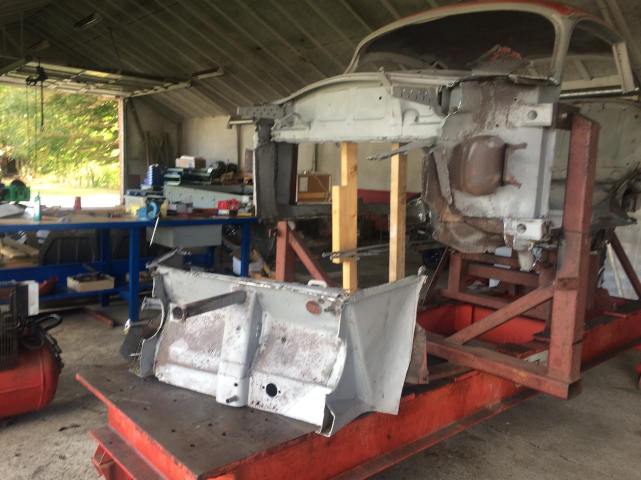

Der er kun en måde at lave den her type projekter på, og det er at skære ind til benet. Selvfølgelig skal man ikke fjerne noget man er i tvivl om hvordan man skal samle igen.
Det er nu ikke så svær. Det er jo blot et stort 3D puslespil, hvor brikkerne passer sammen ;)

Indlæg af V10-3L » 26. sep 2016, 10:20

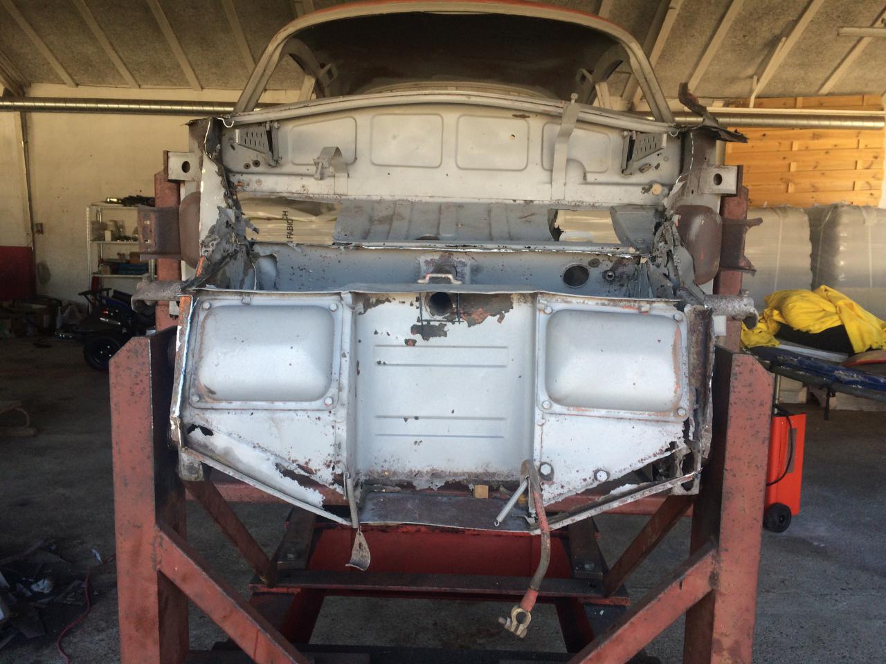

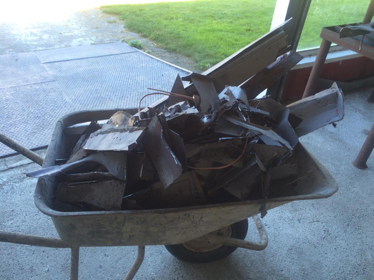

Det ser vildt ud, men jeg er lettet over at ha taget den rigtige beslutning selv om så man skal tage en dyb indånding :shock: :lol:
Vi er nu tilbage til den orginale bil mere eller mindre, genopbygning kan snart begynde :-)

Jeg troede at en 356'er havde meget til fælles med en boble, men lige bortset fra de tværgående rør foran ser der ikke ud til at være mange ligheder.

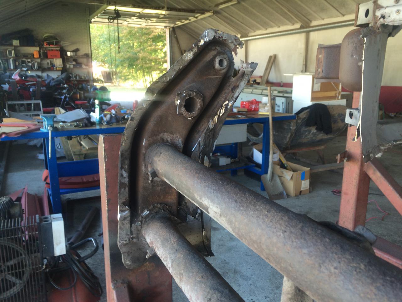

Umiddelbart tænker jeg, uden at have nogle som helst forstand på det, at det er ret godt du har fået hentet den bænk? :)
Vil det ikke være ret svært. at få det hele sat korrekt sammen igen uden? :)

Jonas Kristiansen skrev:Umiddelbart tænker jeg, uden at have nogle som helst forstand på det, at det er ret godt du har fået hentet den bænk? :)
Haha jo helt sikkert en go ting. Men krydsmål og bruge den indvendig side af hovedet+tjek mål med døre osv så kunne det nok godt lade sig gøre-men nu er det til at gøre ihvertfald :-)

Må du egentlig godt skære de foreste sidevanger over ?
Jeg mener de skal være hele til syn. Eller du har måske planer om at skifte dem komplet.

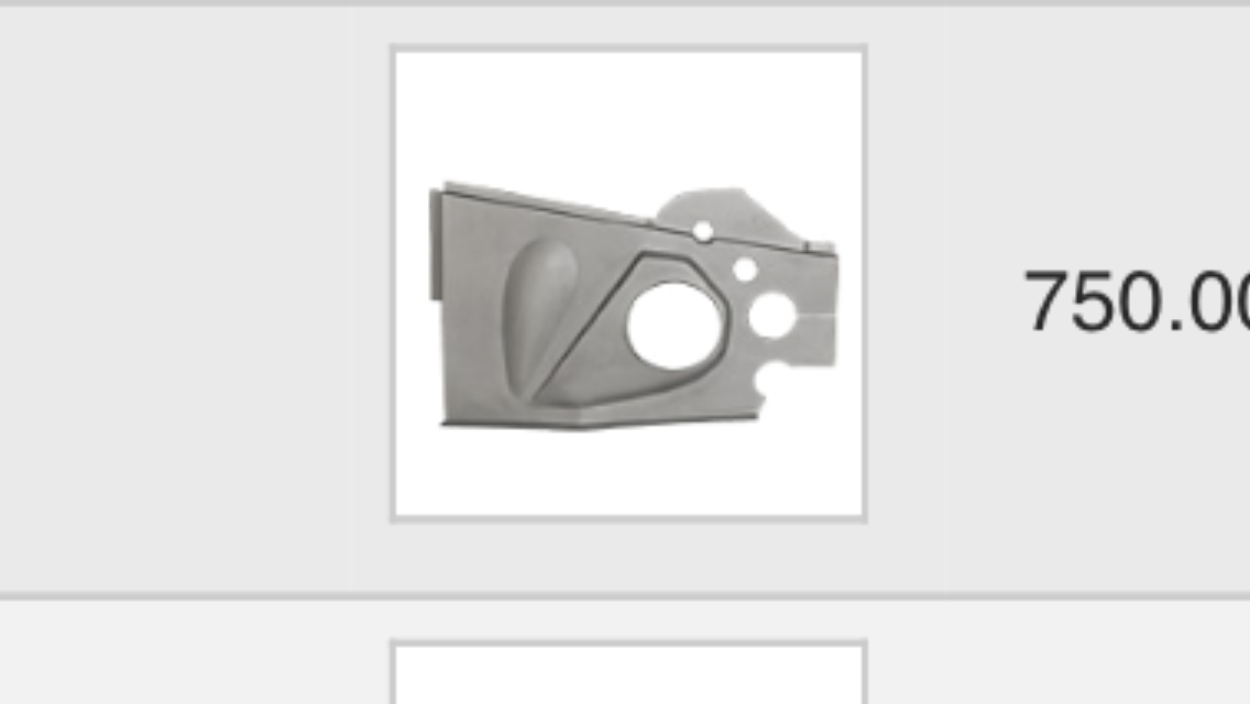

i-s skrev:Må du egentlig godt skære de foreste sidevanger over ?
Ja der skal nye på.
De er lidt små dyre men hele det område var hjemme bygget på den, intet orginal tilbage at kikke efter.
De koster 750$ pr side.
Men så blir det jo også godt igen :-)

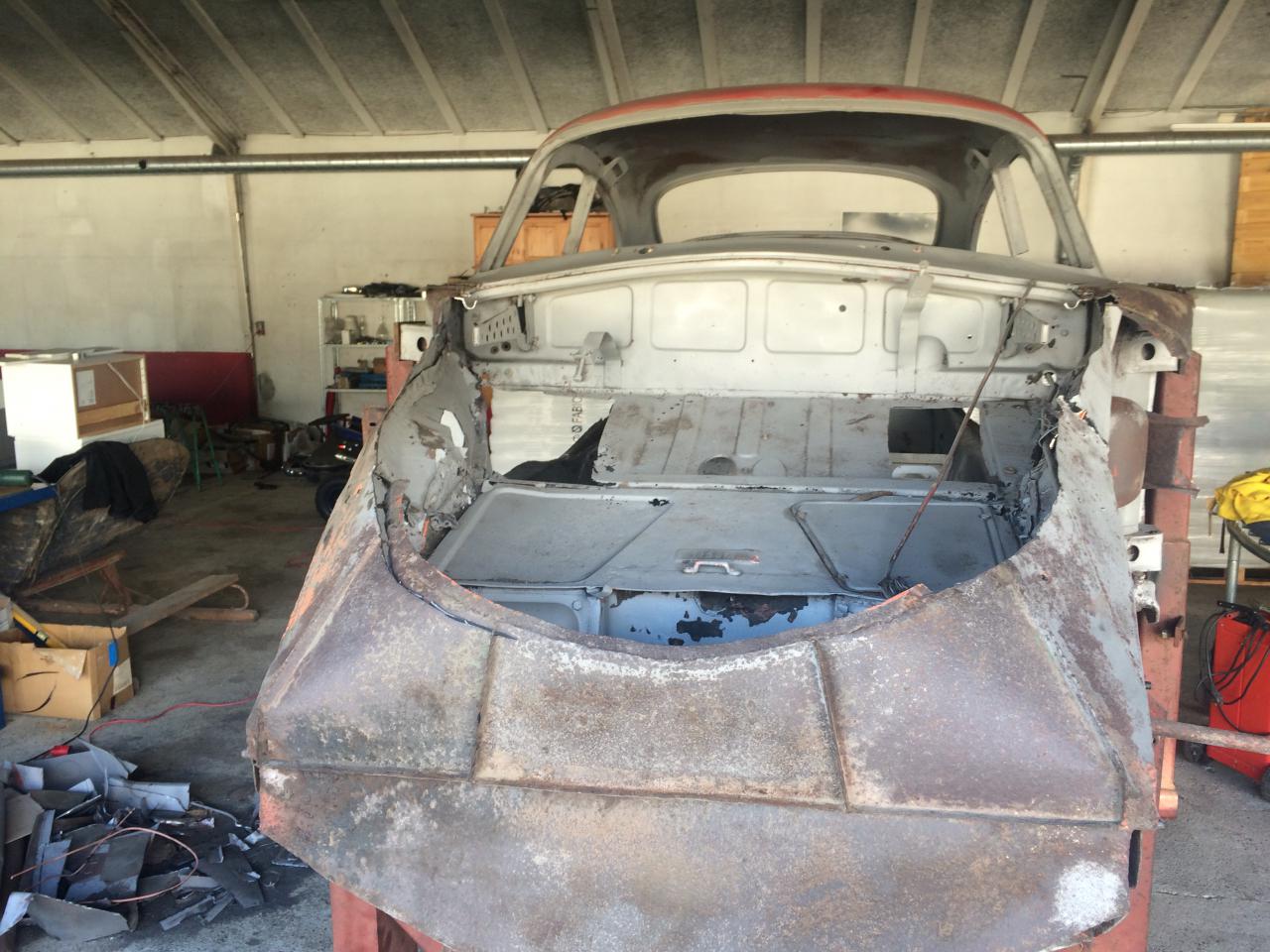

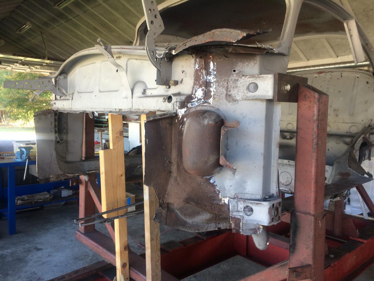

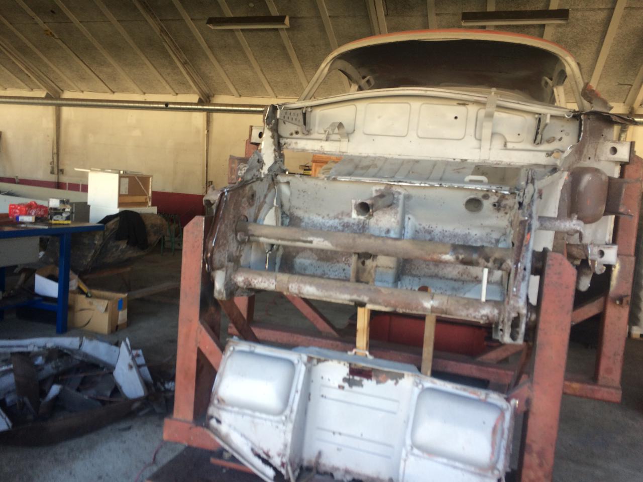

Dejligt at være nået ind til det jeg sjal bygge bilen op efter igen :-)
Så fik jeg lige trimmet kanterne lidt, men laaaaaangt fra færdig ;-)

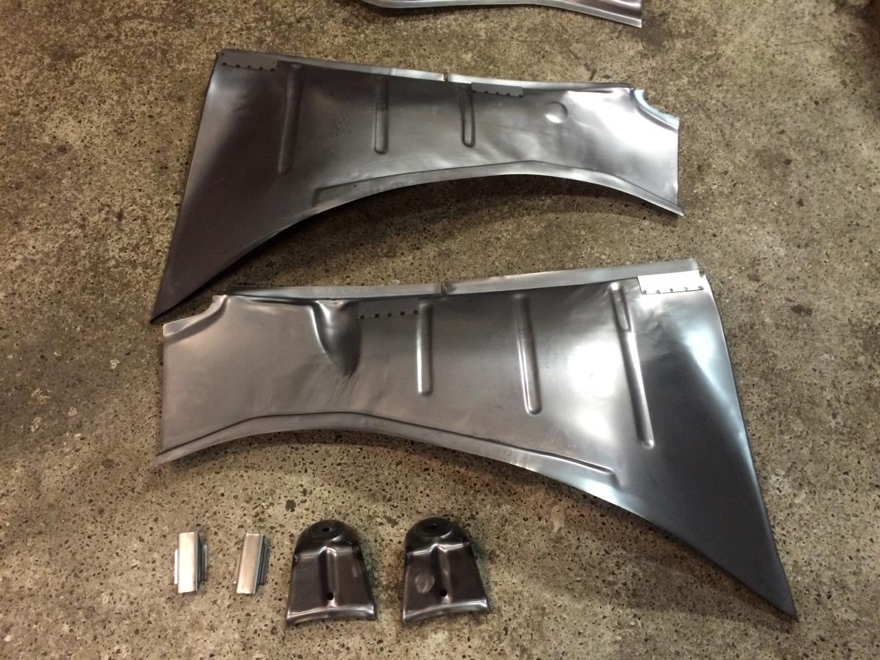

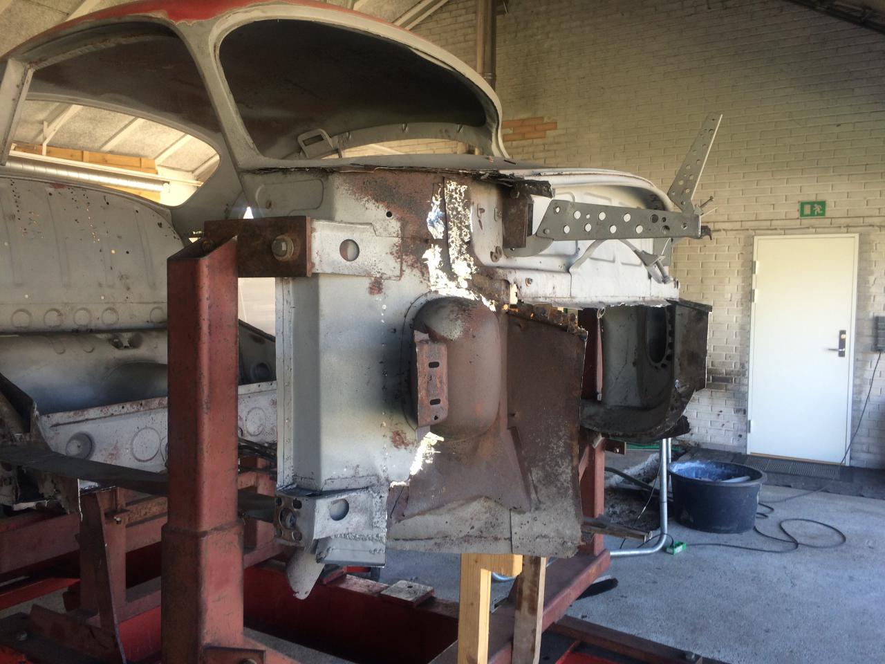

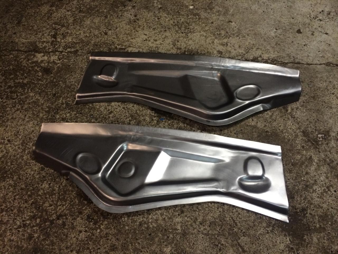

Så kom pladedelene idag.
Inderskærmene er jeg umiddelbart ret godt tilfreds med :)
Men rep stykkerne til vangerne er lige til at lukke op og skide i :-( Om jeg fatter at de gider spilde kræfter på at lave noget så dårlig er ikke til at forstå. Men var nu godt klar over at det ikke var godt ud fra billederne.
Jeg må se om jeg kan bruge lidt fra dem-hele kommer de ihvertfald ikke på bilen..!

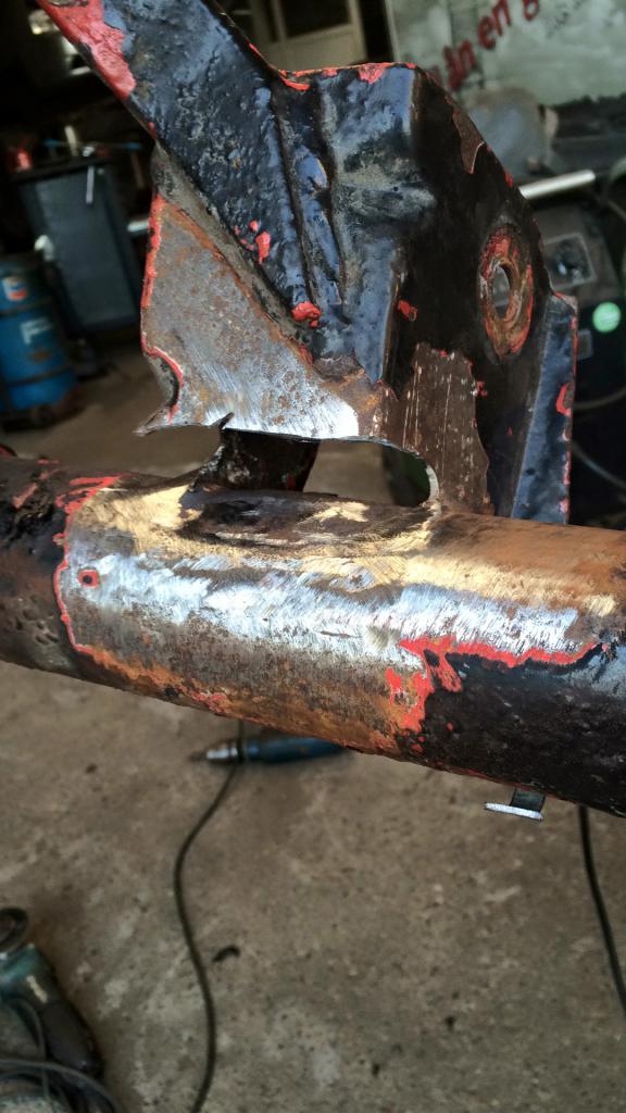

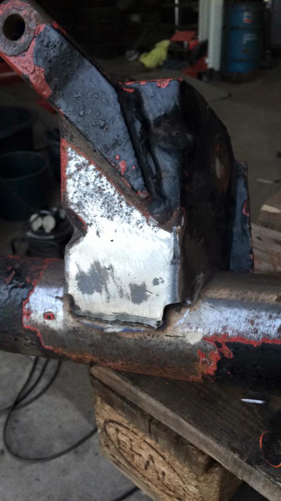

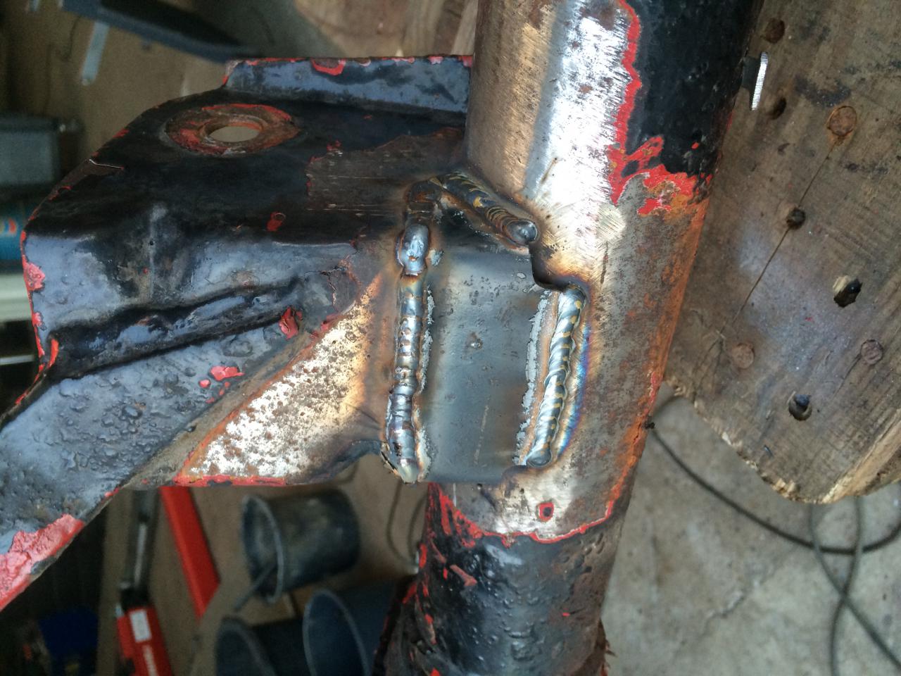

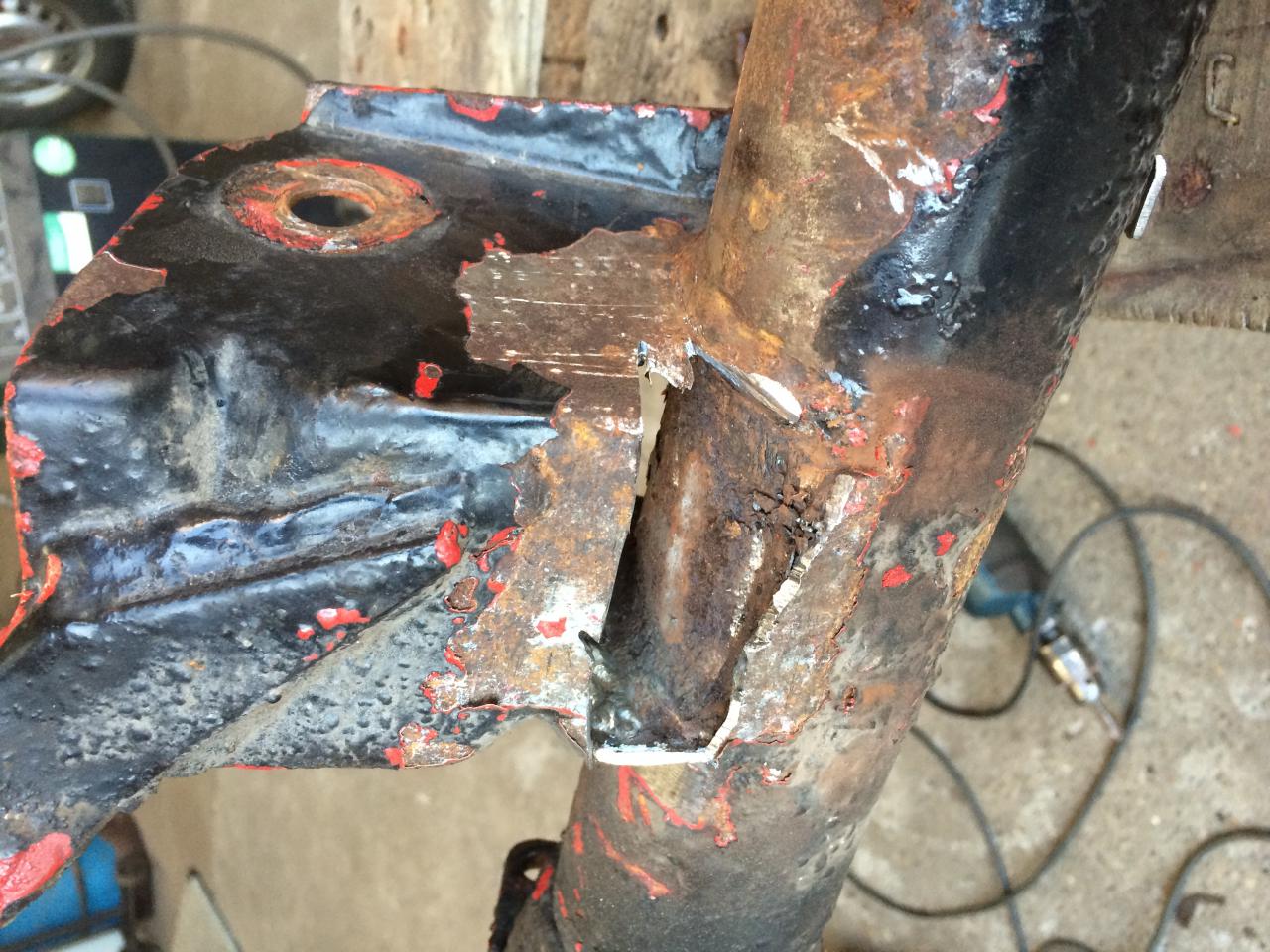

Mens vi venter kan jeg da lige vise jer hvordan jeg har lavet en rep på en støddæmper konsol på bagtøjet på mit Buick projekt.
Ikke at jeg siger at jeg gør det på den rigtige måde, men noget må man jo gøre når der er rust i sin vogn og dele er uopdrivelig..
Jeg har planer om at lave hjulophænget på Porschen på nogenlunde samme måde
