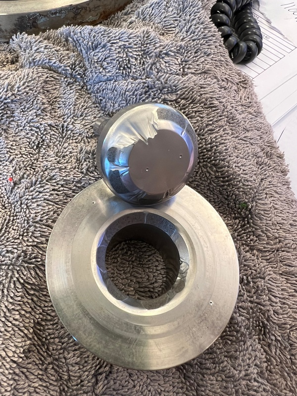

Billedet viser en kontraventil i en membranpumpe (har ikke noget med en motor at gøre), som ikke har lagt ordentligt an. Dine ventiler vil se ud på samme måde, hvis det går galt 😅

Indlæg af mertodinlo » 16. okt 2024, 08:06
Næste ting på listen er min tidligere rep af ventildæksel, den holdte ikke til besøg af en mekanikerlærling.
Planen er at skære et stykke ud af mit donordæksel, denne gang en anelse konisk og så forsøge at forstærke samlingen med et par pinolskruer.
Jeg kan lige så godt få det forbedret nu det alligevel er ude.Billede

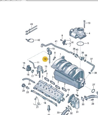

Indlæg af mertodinlo » 11. nov 2024, 17:33
Jeg mangler en stump vacuumslange (vil jeg tro det er) part no n02035333. Det er den der går fra magnetventil til indsugningsmanifolden:
Gummislange med stof omkring, hvad hedder det hvis jeg skal finde det?
