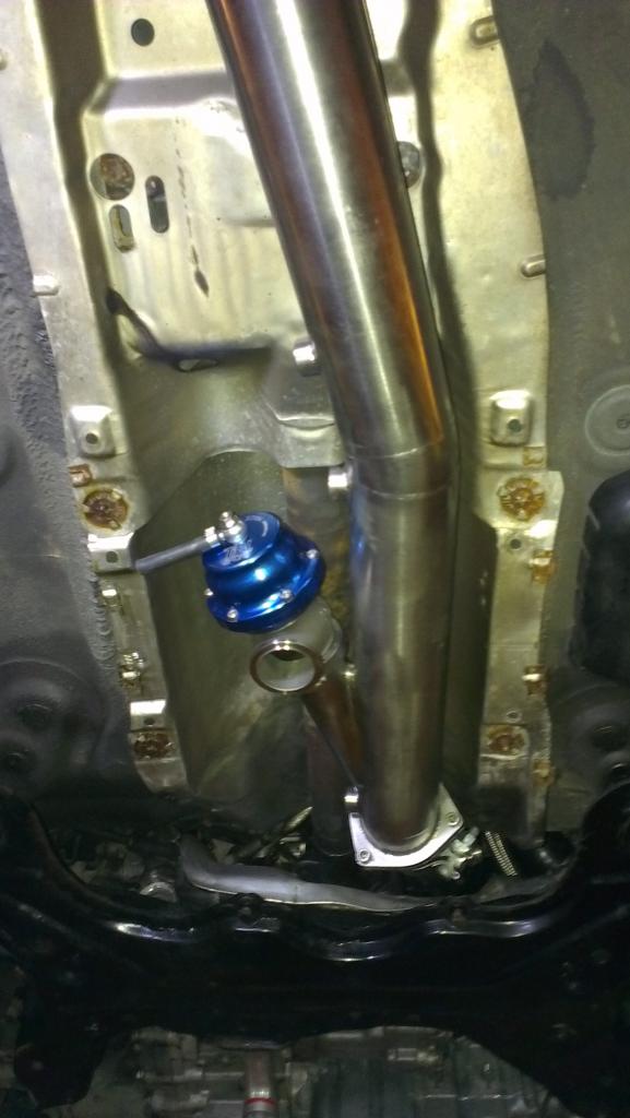

Det er pænt lavet dit forrør.
Jeg tænker dog at VUS ikke giver super meget mere flow, når den sidder monteret lige på?
Min sidder monteret som heruder
- VUS.jpg (61.49 KiB) Vist 4354 gange

Re: Golf IV R32 Turbo - Videoer af opstart
Det ser sku godt ud
Men ja vus skulle nok have været monteret ca 45grader for at komme til sit rette.
De 2 18x1.5 der er proppet af hvad skal der sidde i dem ?

Man kan aldrig få huller nok i sin udstødning til diverse tingLionborg skrev:Ja det ka du egentlig ha ret i, men tror ikke rigtig der var plads til at den sku sidde vinklet på. Uden at være sikker.
Den ene er til mit afr ur (men havde selvfølgelig glemt sonden det hjemme) og den anden er til når den ska mappes
Hvad gør du i forhold til syn og/eller evt godkendelse? tænker katalysator.
BMW I4 M50 - Daily driver
Hehe nej den er godt hullet
Jamen der kan sidde en katalysator efter v-band samlingen (kan man ikke se på billederne) så det kommer der når den skal godkendes .
Det regnede jeg også med, men det ser ud til at de peger ned af og det kan være døden for en lsu-4 sonde, samt give forkerte signaler.Lionborg skrev:Ja det ka du egentlig ha ret i, men tror ikke rigtig der var plads til at den sku sidde vinklet på. Uden at være sikker.
Hvor stor er din eksterne WG?
Det vus hul ser meget lille ud? går ideen ved vus så ikke lidt af når det er lavet sådan? med mindre du laver det for lydens skyld?

- S3-T
- Indlæg: 972
Sorry det var mig der troede at det lille rør før flex var til din vus. Derfor syntes jeg det virkede som en prop i din udst.
Det andet hul er jo en del bedere, havde dog personligt selv valgt at lave det på en anden måde
men det fungere nok også fint sådan.
