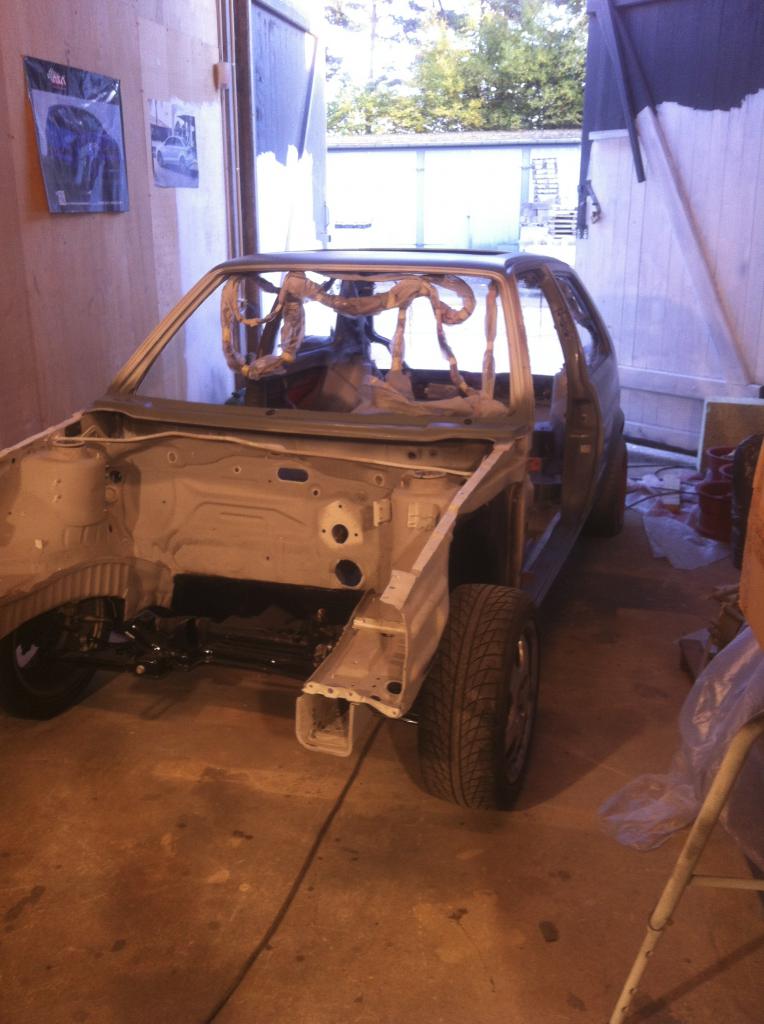

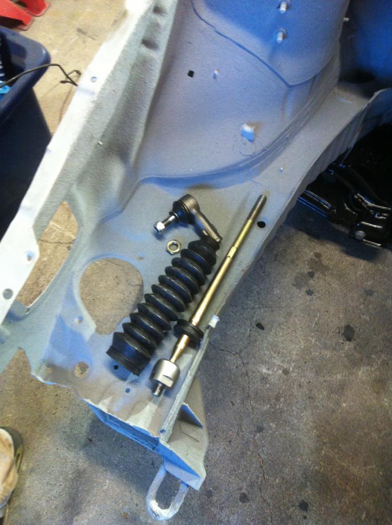

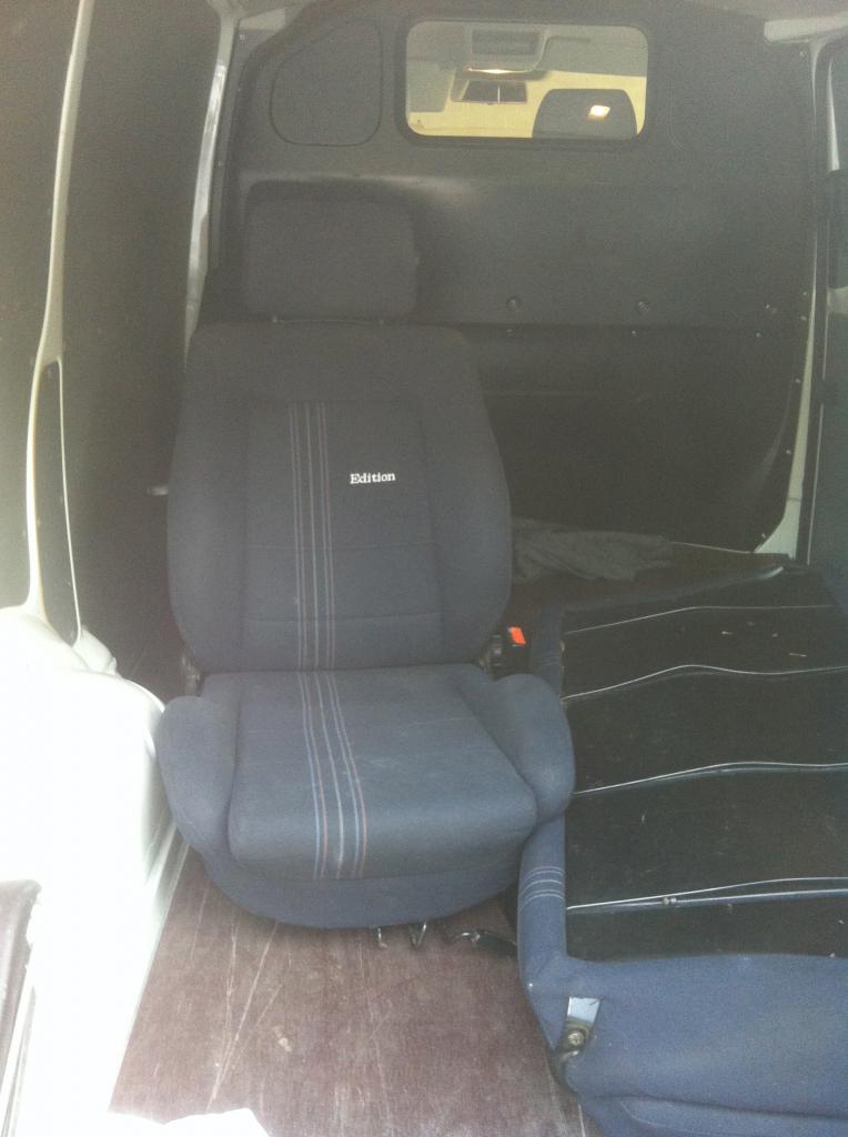

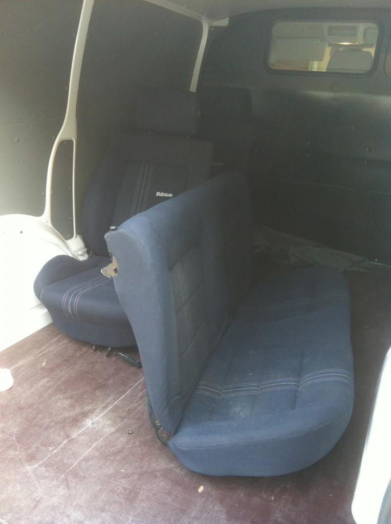

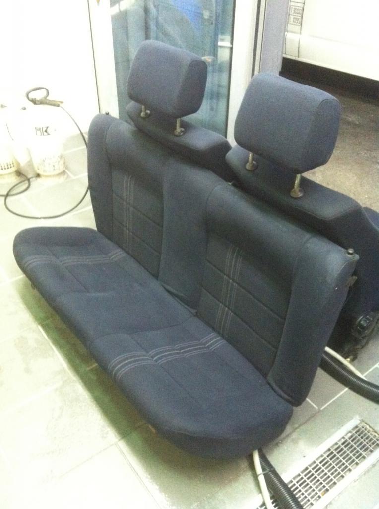

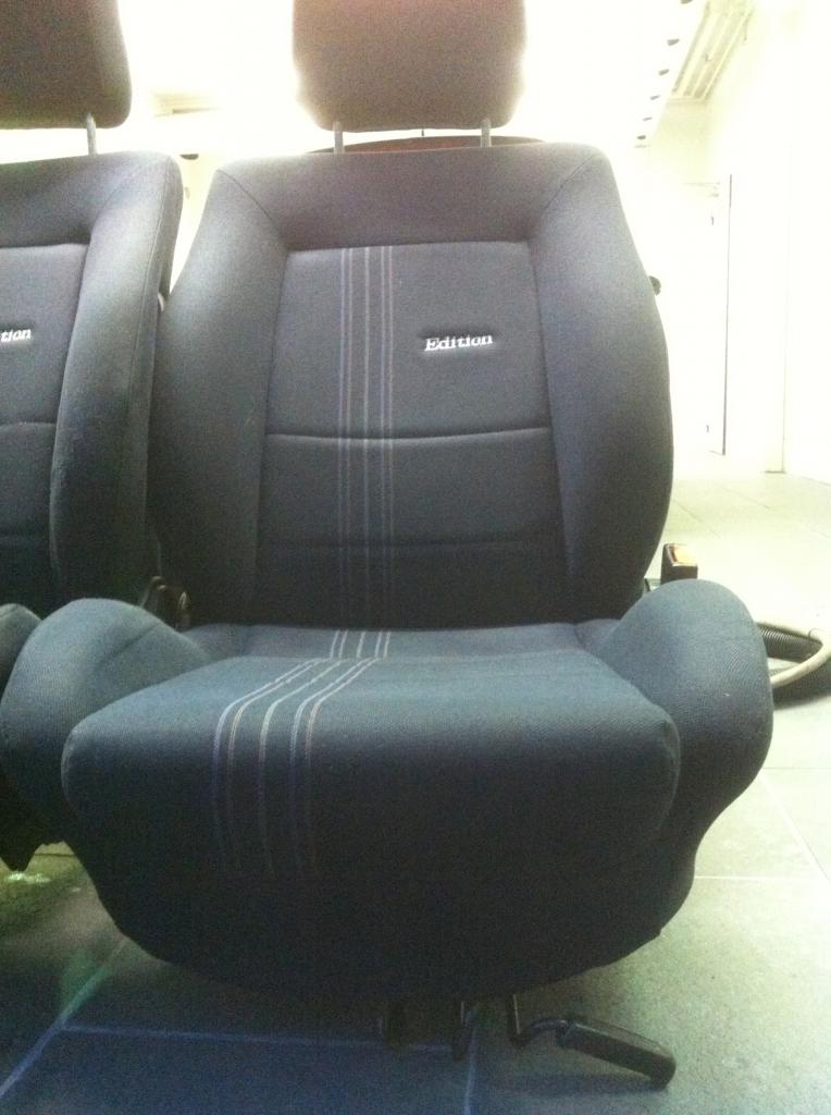

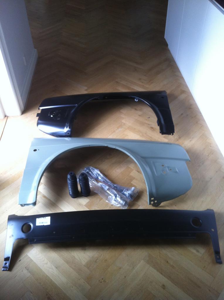

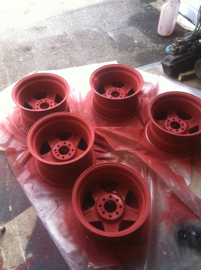

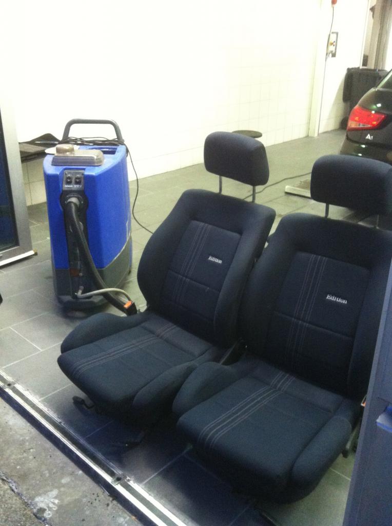

Har droppet Golf 4 GTI sæderne og købt denne kabine i stedet for.

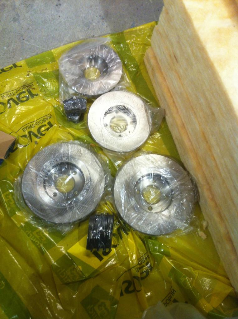

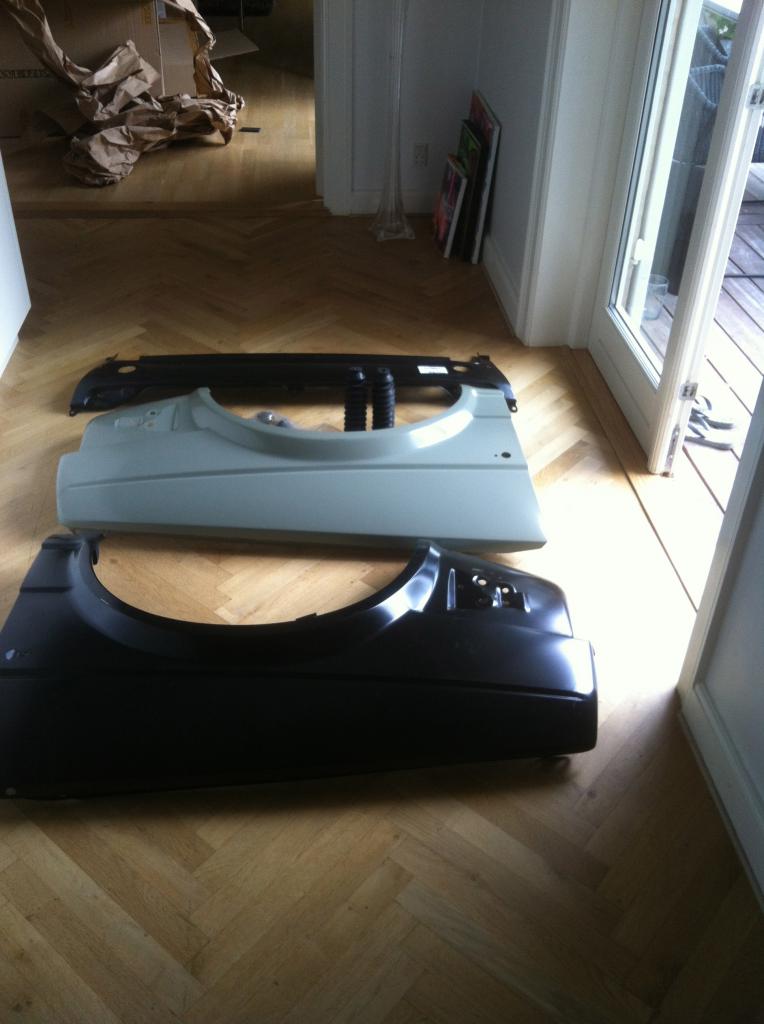

Derudover er der kommet lidt flere stumper hjem..

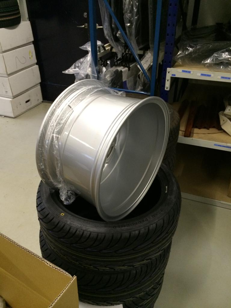

Fælge grundet så der midlertidigt kan komme dæk på..

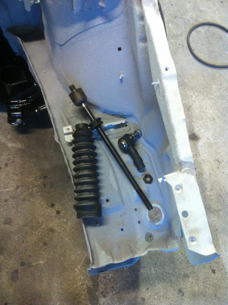

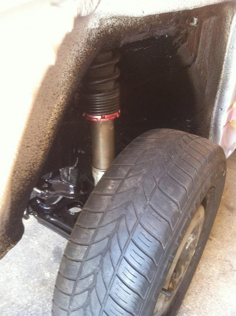

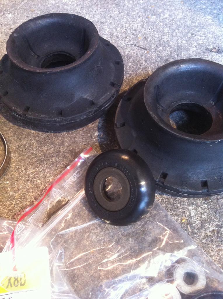

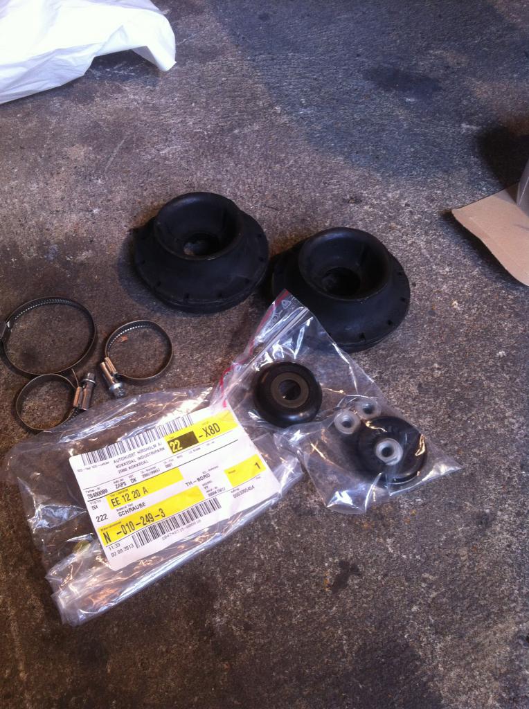

Golf 3 tårnlejer monteret og gevinden er renset af skruet op i arbejdshøjde
Men nu er jeg så småt begyndt at slibe videre

Hvorfor bruger du golf 3 tårnlejer? Bruger du dem både foran og bagi?

Er du voldsom der er meget gevind tilbage
Den kan nok komme langt ned

Den er også skruet næsten helt op på det sidste billede ellers får man sku ondt i ryggen når man skal slibe
Jimmi Golf 3 lejeren virker bare bedere på en gevindundervogn syntes jeg - kun for

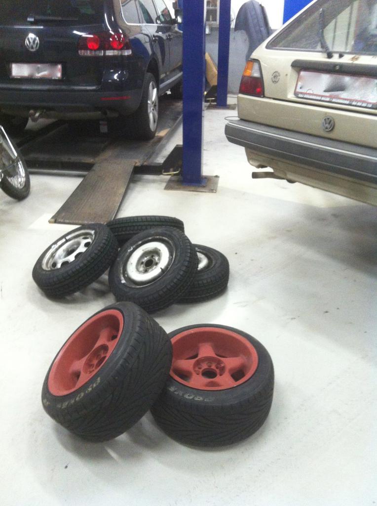

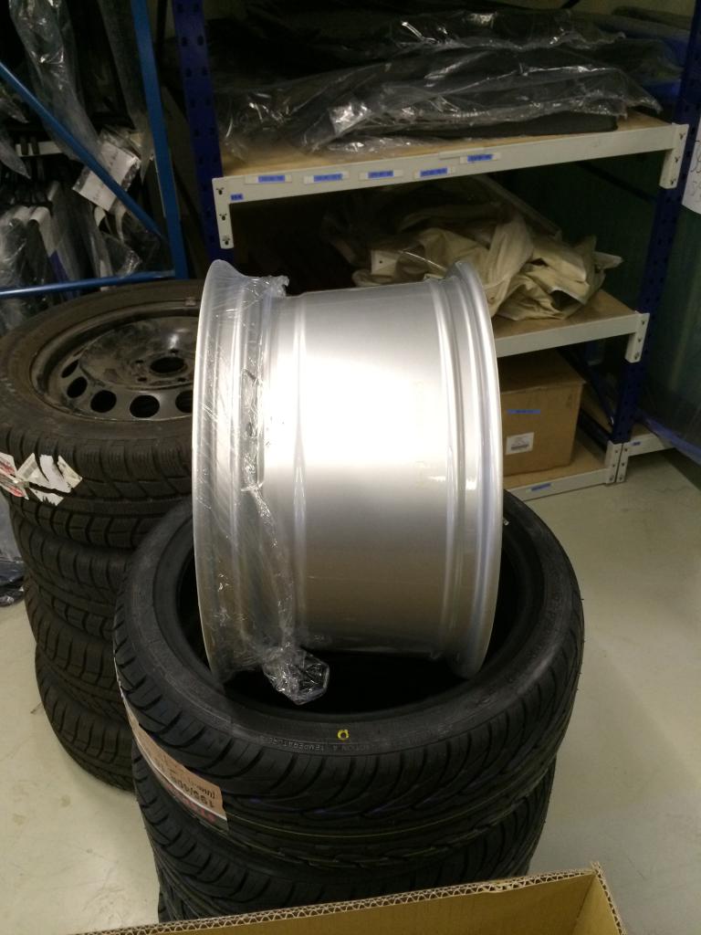

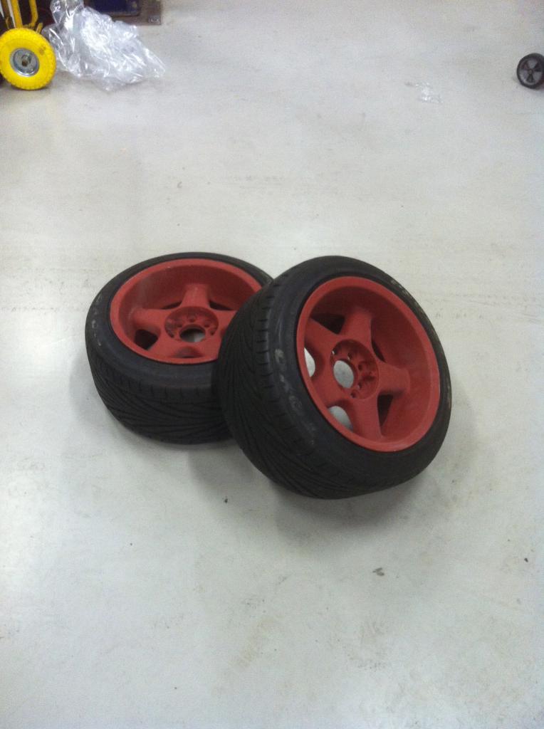

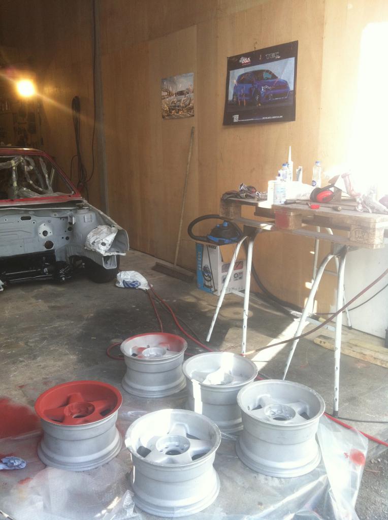

Prøvemontering af dæk på fælgene.
Jeg er desværre nok nød til at droppe de små fælge, bilen kommer aldrig der ned og ligger hvor jeg vil have den pga bagtøjet..

Ja hvis bare den kunne stå sådan
Men den kan ikke komme ned af de 2 brædder så rammer bagtøjet jorden og bagsvinger og trækaksler rammer karossen
Damn You 4WD
Senest rettet af S3-T 13. okt 2013, 14:28, rettet i alt 1 gang.

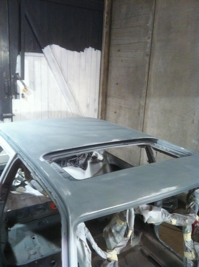

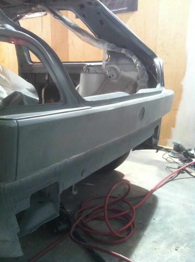

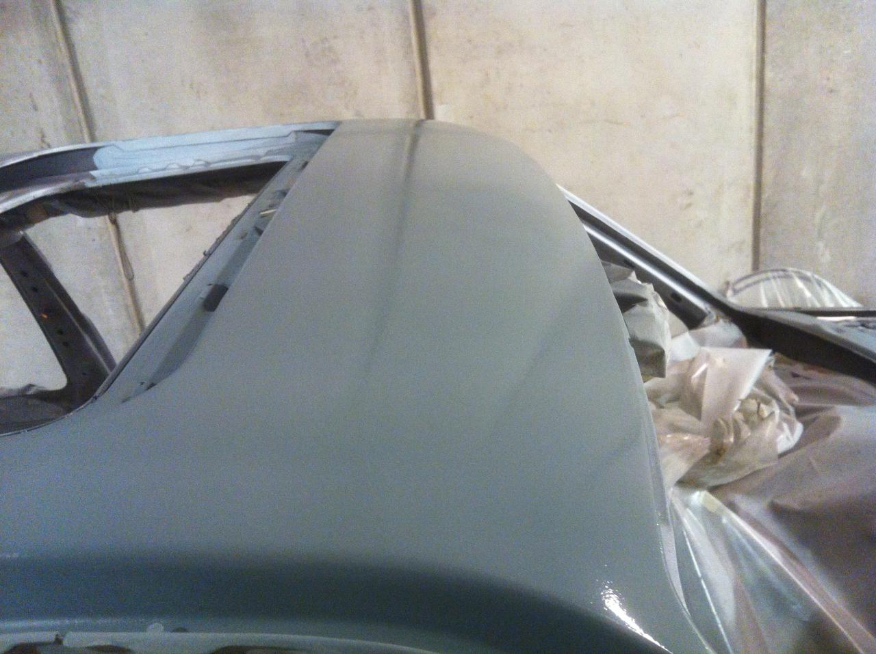

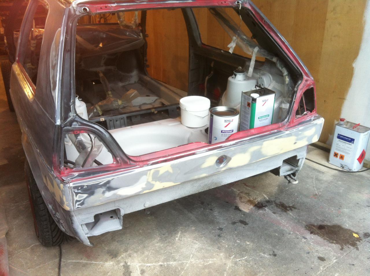

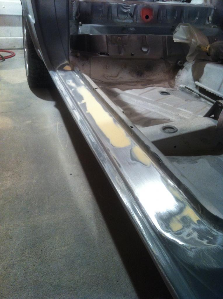

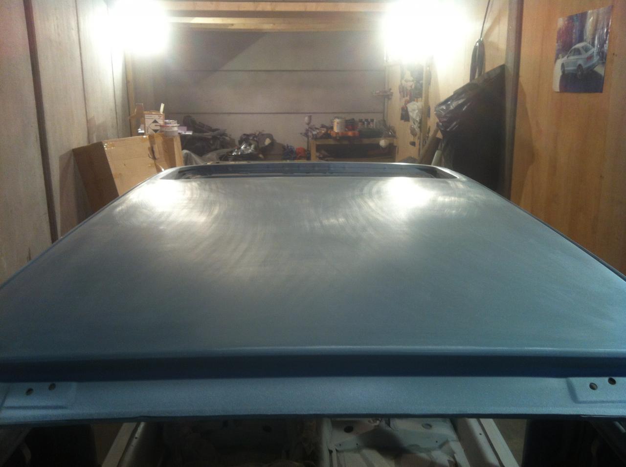

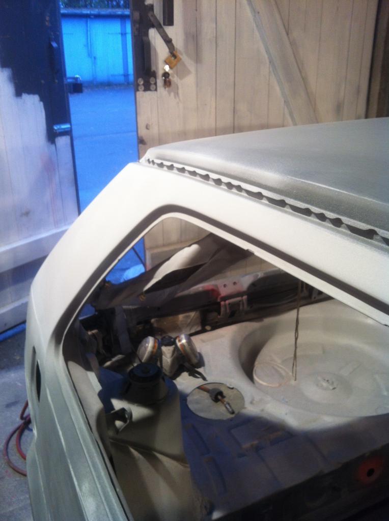

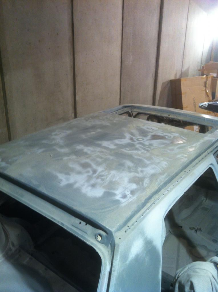

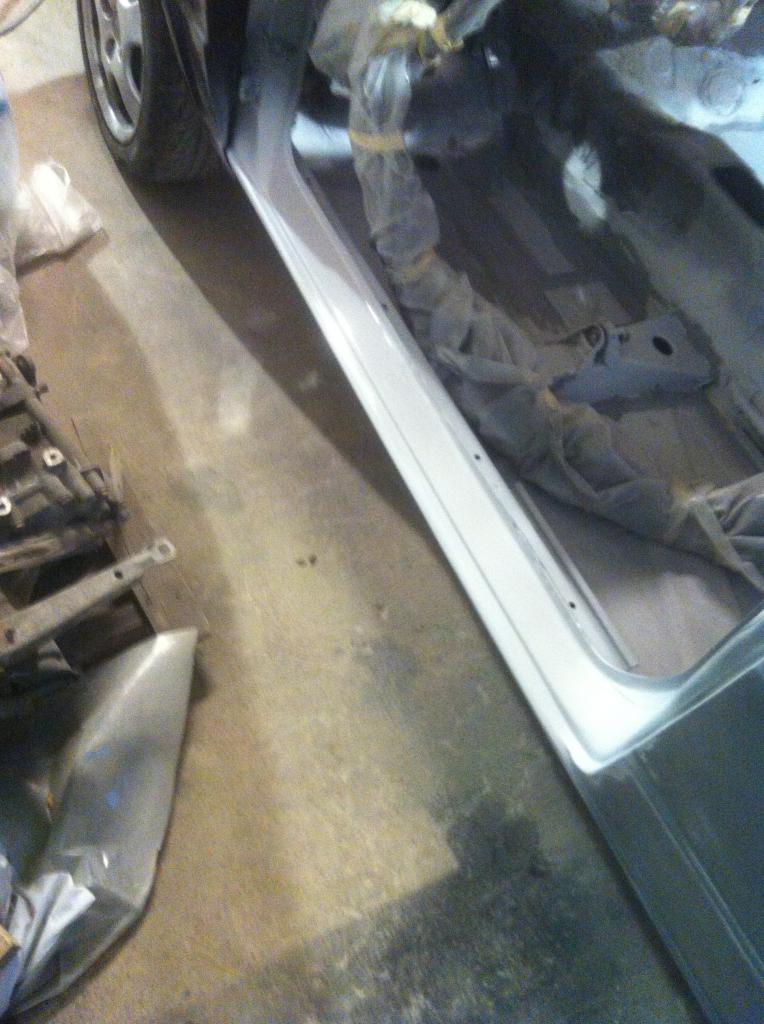

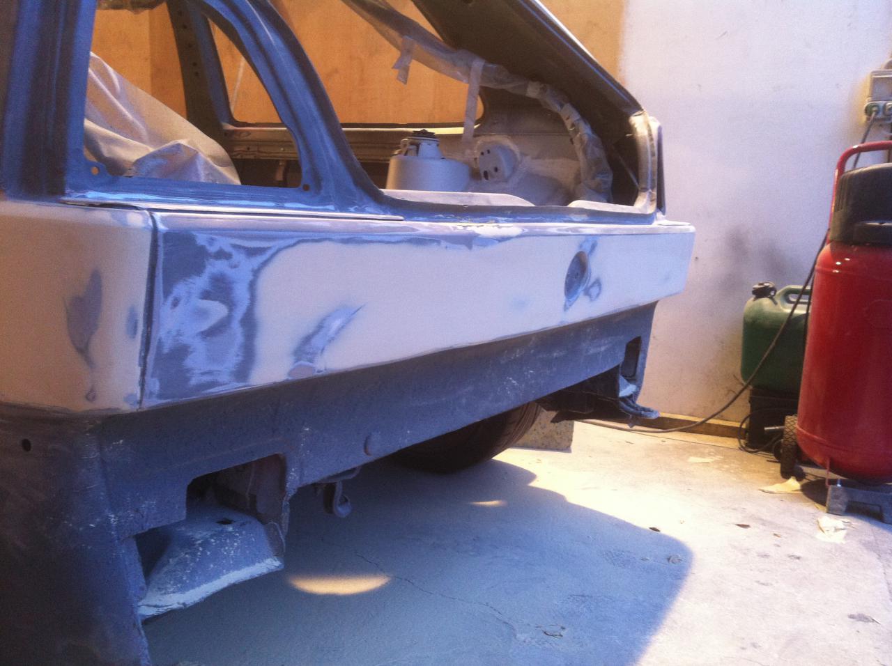

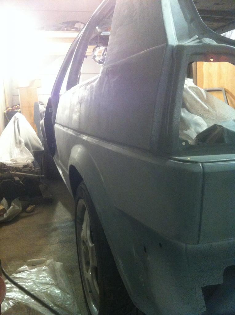

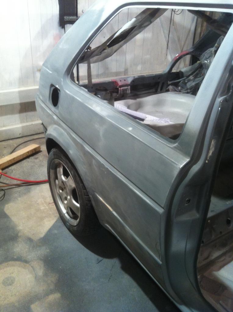

Første lag grunder / fylder

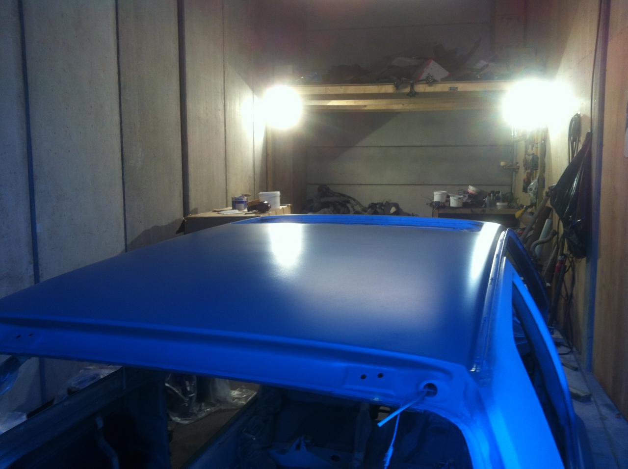

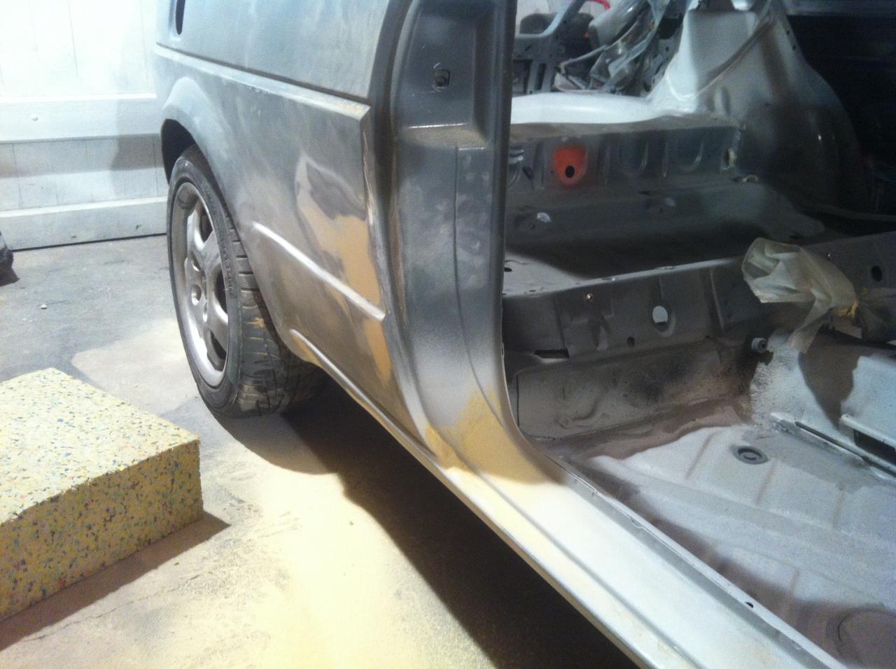

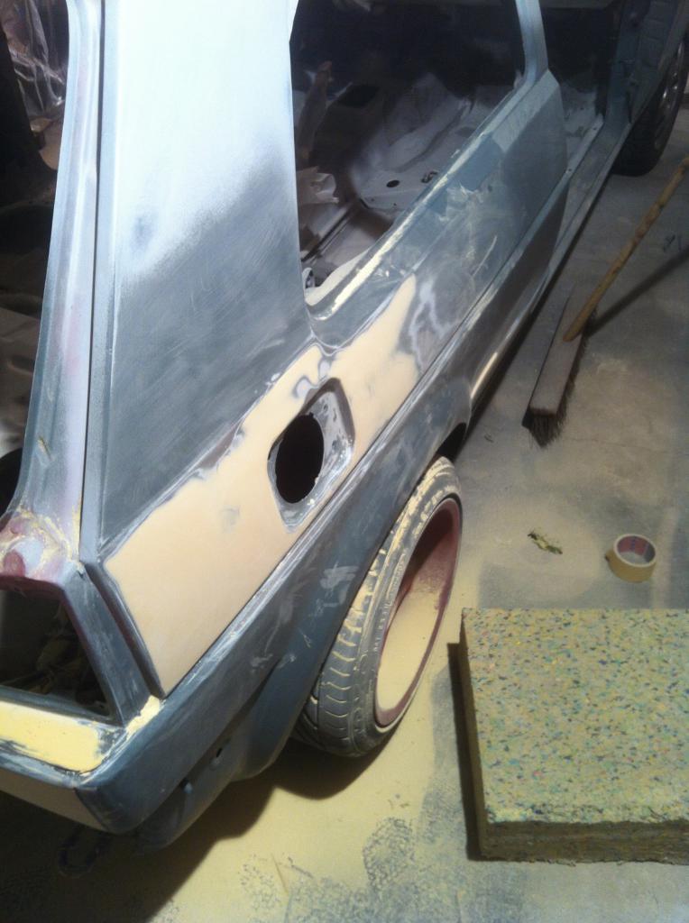

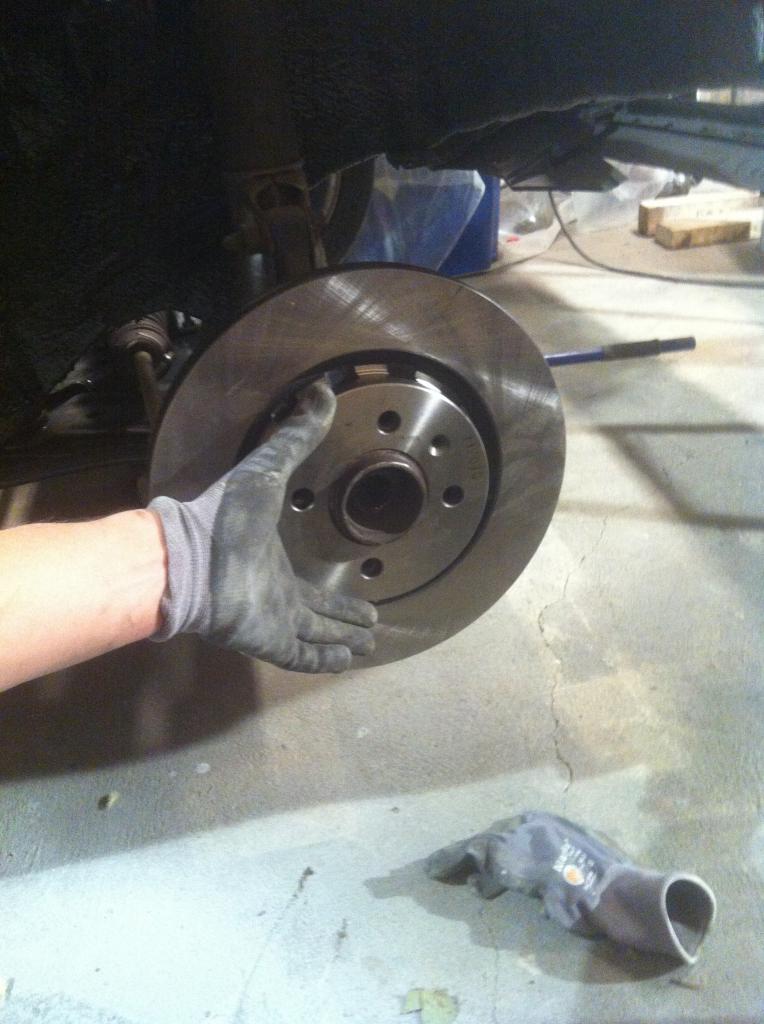

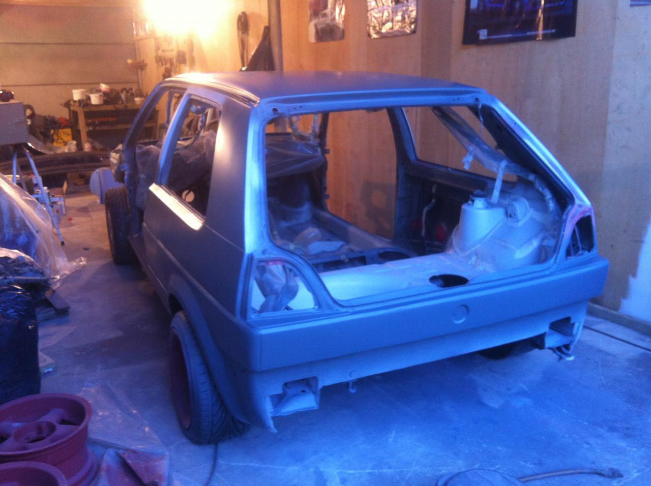

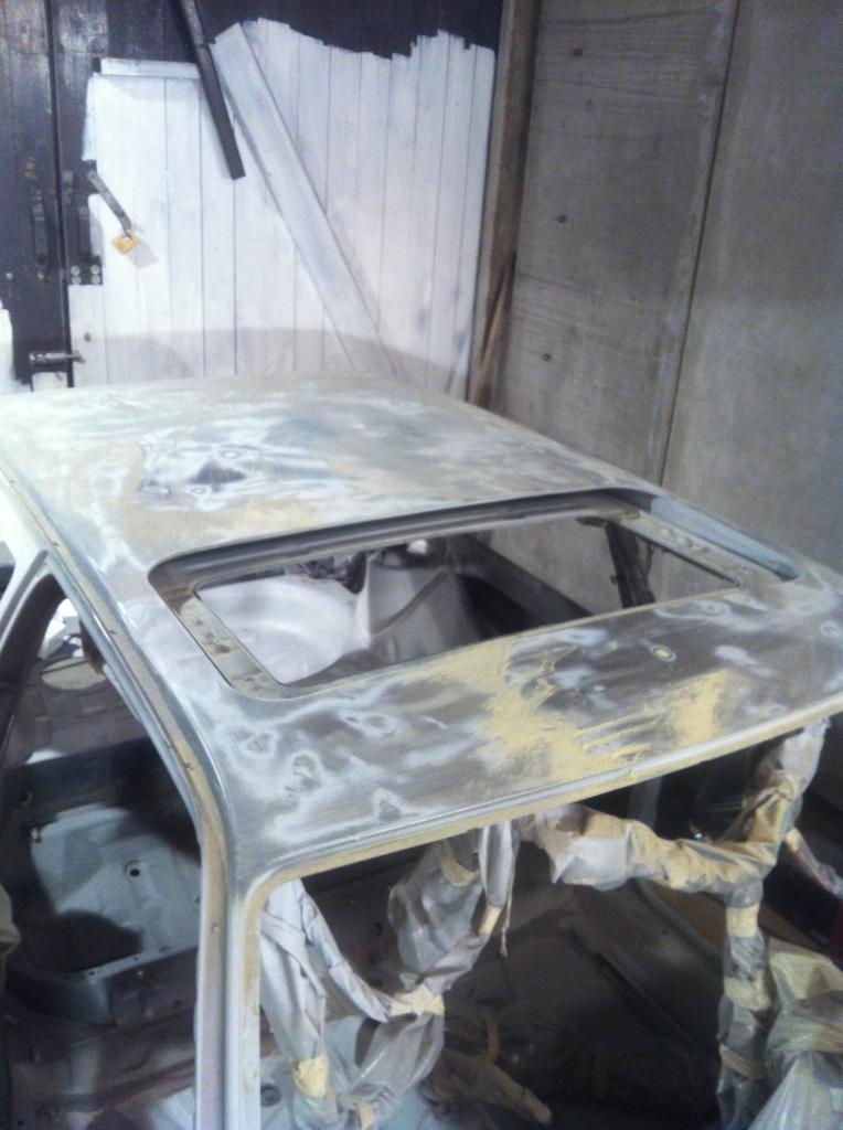

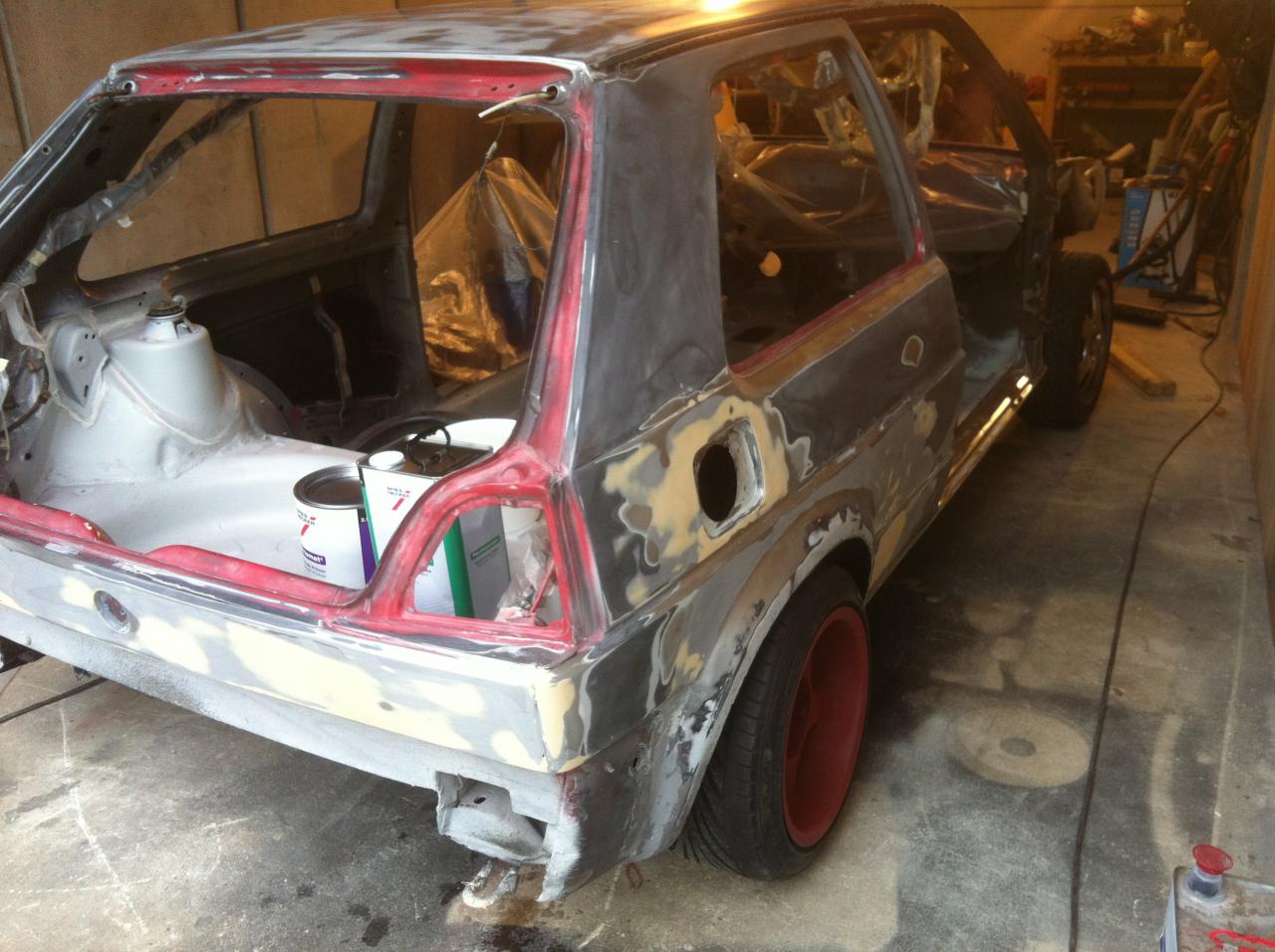

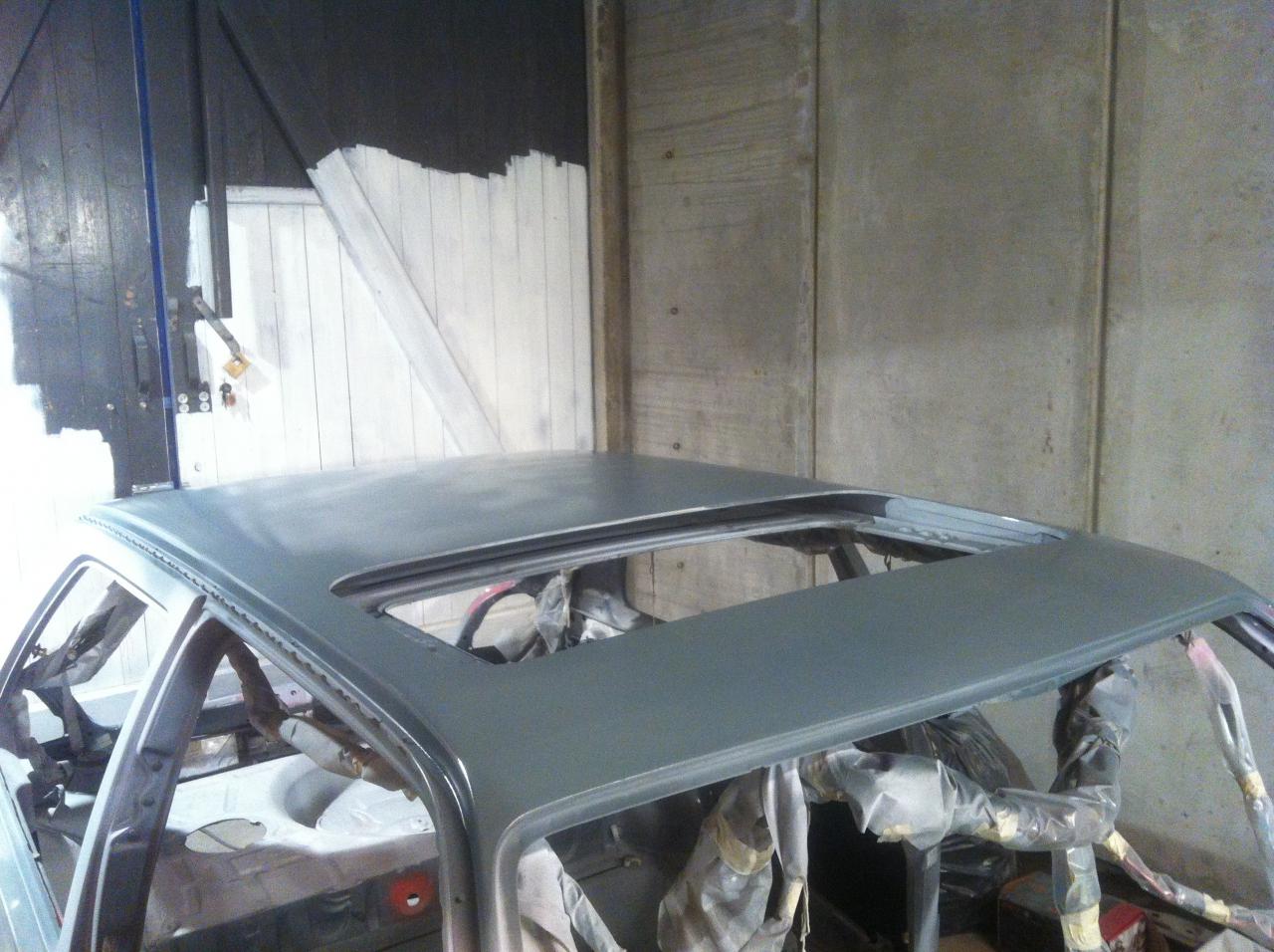

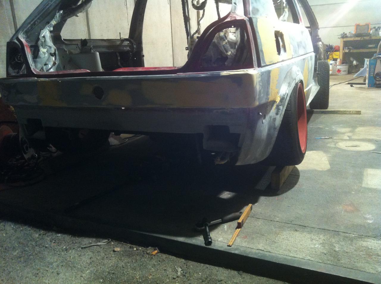

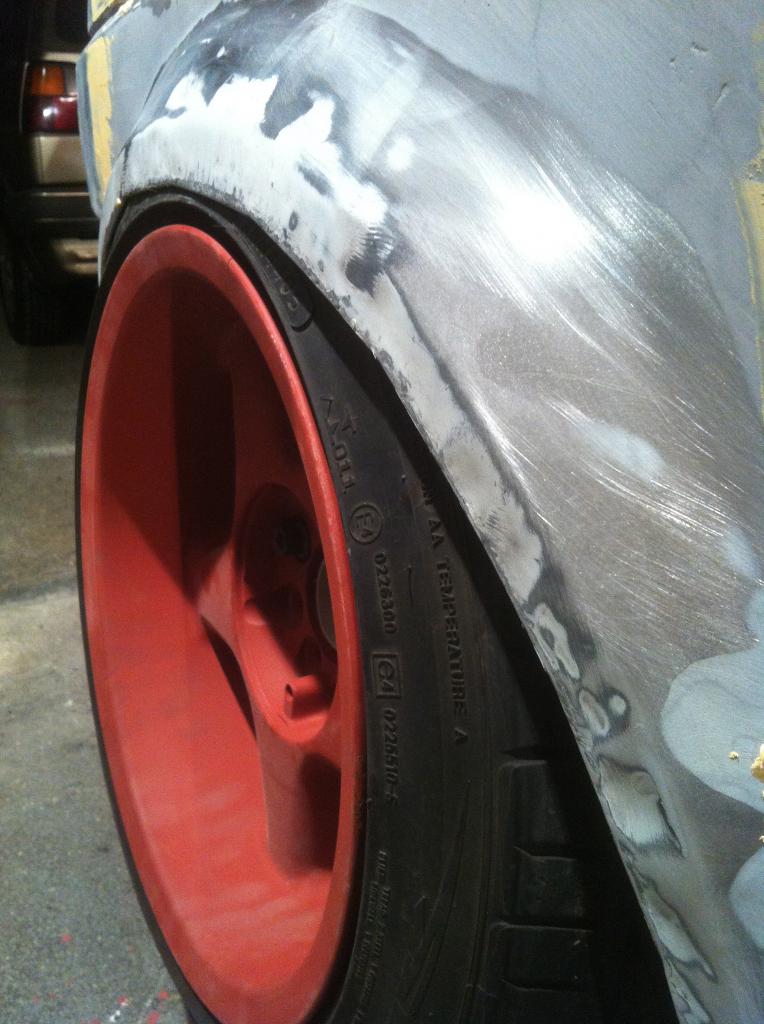

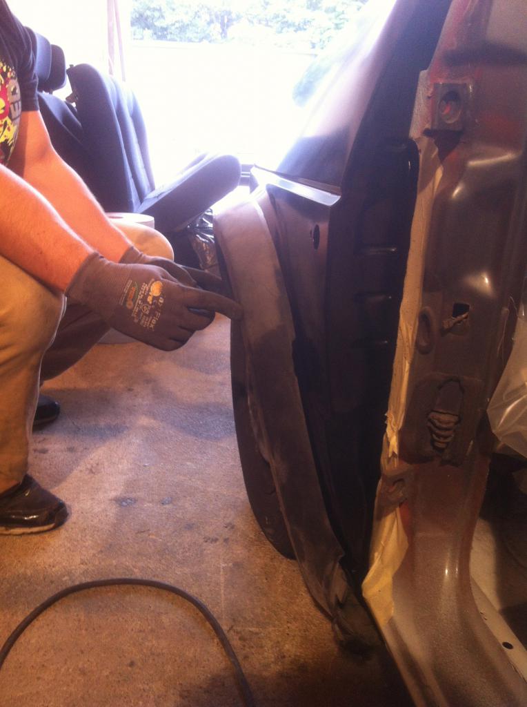

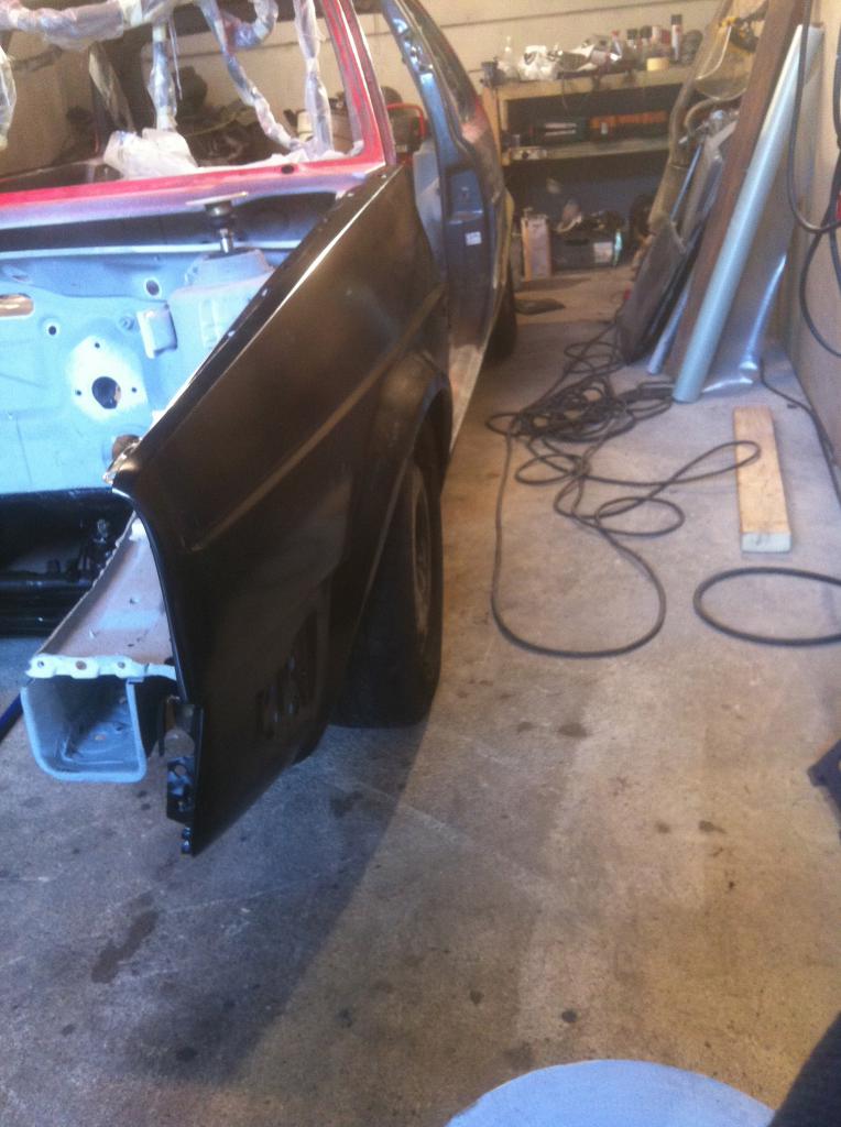

Så fik jeg lavet taget færdigt, bagskærmene er jeg nød til at lave lidt om på for at få en 16x9 fælg til at sidde der.
Er også nød til at skære ud til trækakslerne for at få bilen i den højde jeg gerne vil have.

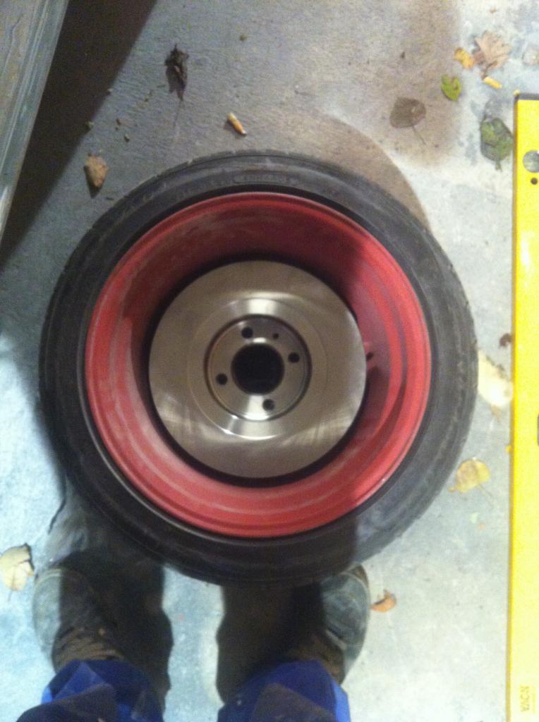

G60 bremserne i 280mm havde vidst heller ikke kunne sidde i den 14'' fælg anyway

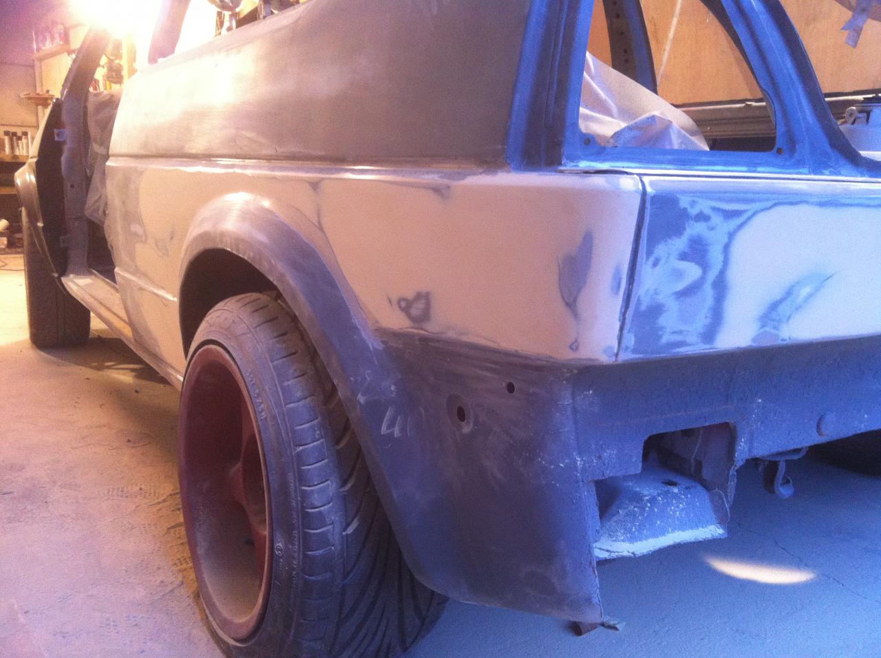

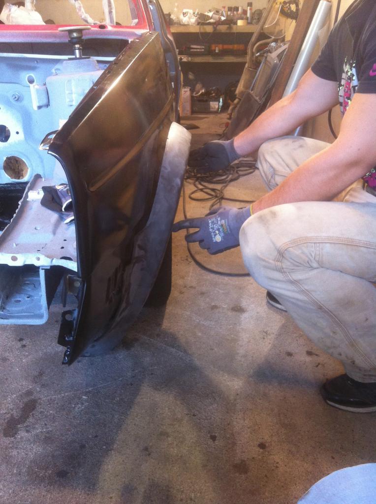

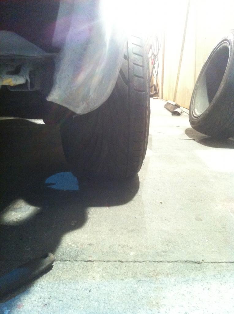

Det går ikke så hurtigt lige pt. da S3'eren har første prioritet og skal under kniven her i weekenden.
Mangler fælge så jeg kan tilpasse skærmene. Men man kan jo desværre ikke have råd til det hele

- Tuna Inc
- Indlæg: 78
- Tilmeldt: 5. nov 2013, 21:06
Re: Vw Golf 2 Syncro G60 Projekt *Low*
du kan da bare hæve bilen og "sænke" dine skærme den smule der skal til for at bagtøj går fri fra jorden
for det ville jo se ondt ud med de skærme og hjul i den stilling
og ja skær en smule ud af vangen så der plads til trækakslerne bag på
det skal jeg os gøre på mit vr6 rwd projekt
fordi den skal os være så lav som muligt

Tuna Inc skrev:du kan da bare hæve bilen og "sænke" dine skærme den smule der skal til for at bagtøj går fri fra jordenfor det ville jo se ondt ud med de skærme og hjul i den stilling
men lækkert håndværk du laver ;D
Det kunne man godt, men tror jeg vælger den nemme løsning med større fælge
Hvis den skulle være så lav så skulle skærmene sænkes 5-6 cm og der skulle også skæres lige så meget ud til trækakslerne.. Tror det ville se dumt ud på midten af bilen hvis man hævede den og sæknede skærmene
- Tuna Inc
- Indlæg: 78
det ville ingen lægge mærke til hvis du ikke fortalte detS3-T skrev:Tuna Inc skrev:du kan da bare hæve bilen og "sænke" dine skærme den smule der skal til for at bagtøj går fri fra jordenfor det ville jo se ondt ud med de skærme og hjul i den stilling
fordi den skal os være så lav som muligt men lækkert håndværk du laver ;D
Det kunne man godt, men tror jeg vælger den nemme løsning med større fælgeG60 bremserne kunne alligevel ikke være i fælgen..

Der er desværre ikke sket så meget i projektet her over vinteren..
Jeg har ventet rigtig lang tid på at mine fælge kunne leveres.. Nu er de endelig kommet og jeg kan begynde at tilpasse skærme
Fælge 16x9
Fælge 16x9
- image.jpeg (80.83 KiB) Vist 3396 gange
- image..jpeg (77.77 KiB) Vist 3396 gange
