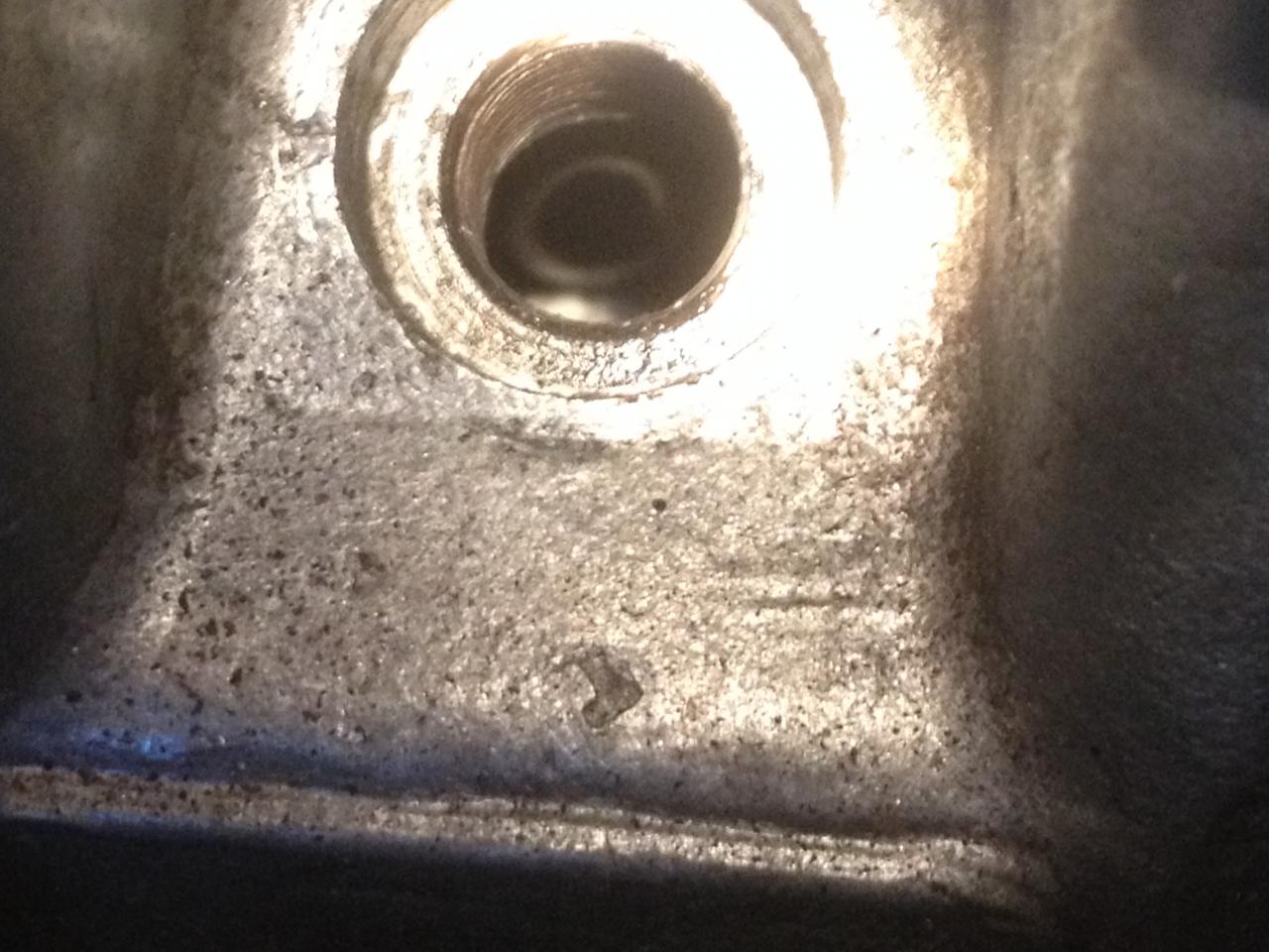

en dag forfulgt af uheld igår.
var ved at checkke om der ssad de rigtig dyser i min golf det gjorde der på 3 af dem så fik skiftet den ene til den rigtig type
men da jeg skulle have ned igen "troede jeg at jeg kunne skubbe dem ned igen uden og skulle have oring op af hullet....Men..... det kunne jeg ikke så den endte nede ved ventilerne.. jeg skruer indsugning manifold af og prøver at få fat i den men den ryger ned til stemplet.................... nej nej nej nej jeg får den op ved at tage tændrør ud og dreje motoren op og med en ultra tynd spidstang får jeg den op efter at have brugt 3 timer på at skille den ad og samle det igen øøøvvv øøvvv øøøvvv

Re: Golf 1 gti w65
æv

Re: Golf 1 gti w65
Pænt nitten
Men godt du fik den ud igen!
