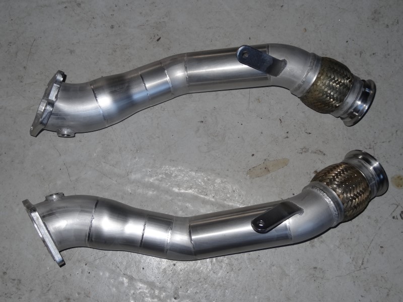

Prøveopstilling af turboer.
DSC06215 (Custom).JPG (137.21 KiB) Vist 3311 gange
DSC06207 (Custom).JPG (156.4 KiB) Vist 3311 gange
DSC06203 (Custom).JPG (154.27 KiB) Vist 3311 gange

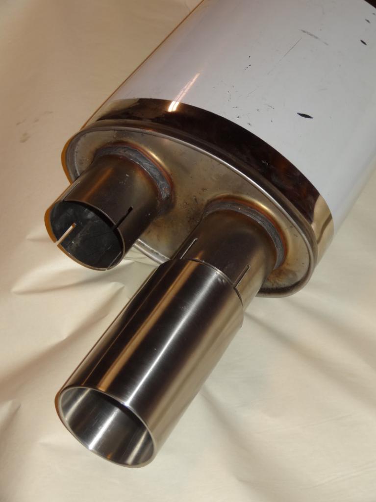

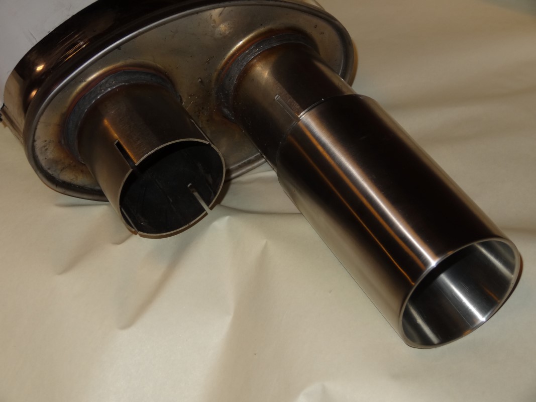

Har lige lavet forsøg nr. 1 med afgangsrør.
76 mm udvendigt.
Hva syntes i?

Sorens2 skrev:Har lige lavet forsøg nr. 1 med afgangsrør.
76 mm udvendigt.
Hva syntes i?
Jeg syntes du skal sætte dit eget præg, evt ved at krympe en faxe kondi dåse over :)

Jeg synes det spiller!

Det ser fint ud Søren. Jeg glæder mig til min skal have lavet udstødning!...(-;

100 % stilren. Det dur det udstøding der...

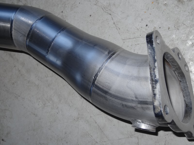

Så blev svejsningerne afsyret så de ikke begynder at "ruste".
DSC06286 (Custom).JPG (144.28 KiB) Vist 2905 gange
DSC06288 (Custom).JPG (140.08 KiB) Vist 2905 gange

Alt den kærlighed de rør får :D
Den bil får max omsorg kan jeg forestille mig :mrgreen:

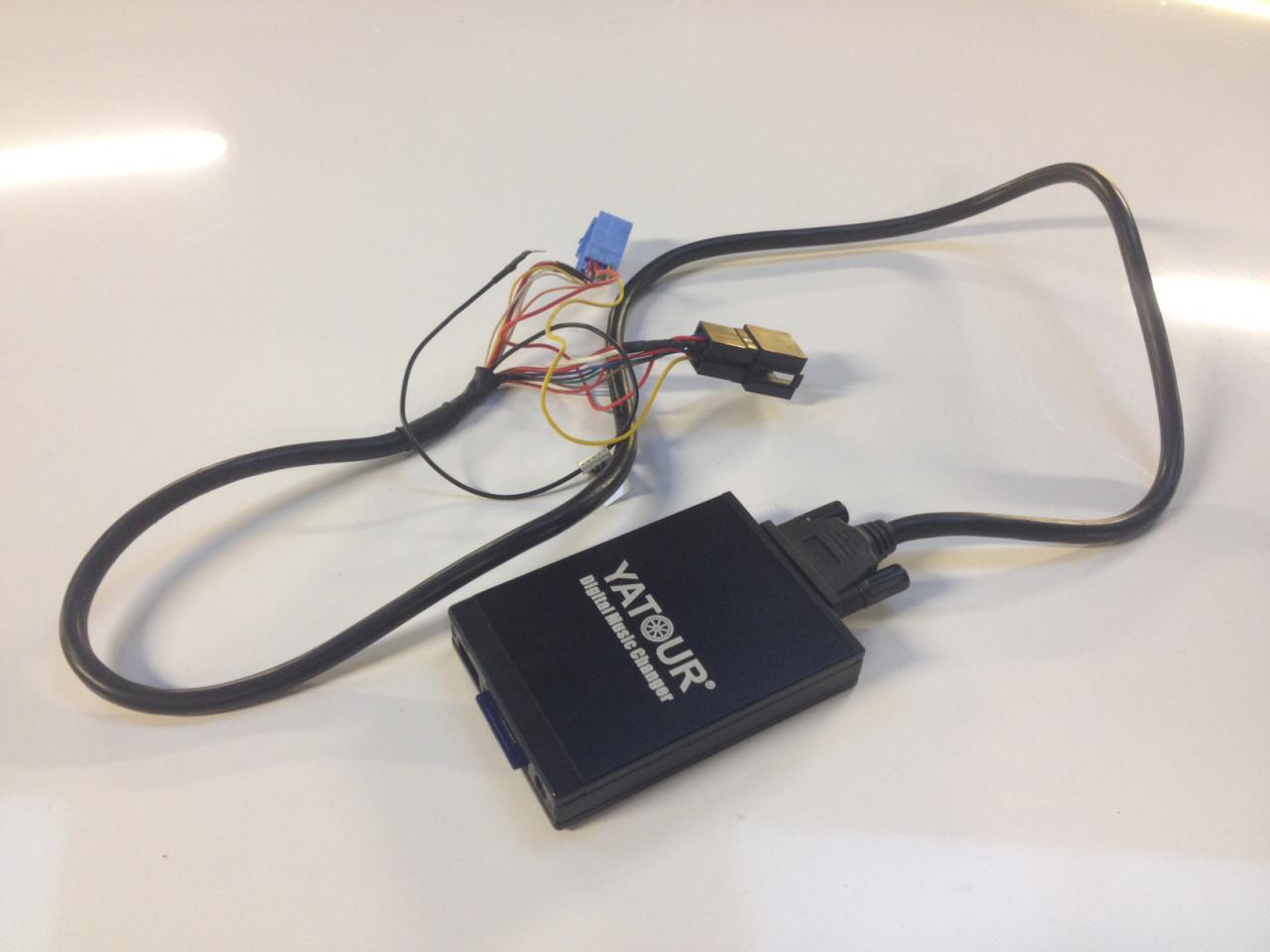

Fik lige en MP3 afspiller til den org. radio.
Eller en multienhed eller hva de hedder.
Line in
SD kort
USB in.
BT mulighed.

Skriv gerne erfaringer når du får monteret den Yatour enhed der - Har overvejet og smide den i min nemlig. :)

Den virker fint.
Tilslutning tager 2 min.
Filerne skal ligge i mapper der hedder CD01 - CD02 - OSV

Godt nok blevet lækker de rør der, hvad har du afsyret dem med?

bugs skrev:Godt nok blevet lækker de rør der, hvad har du afsyret dem med?
Med sådan noget bejse tror jeg det hedder.
http://www.avestafinishing.com/media/57 ... 0paste.pdf hedder den jeg bruger.

Sorens2 skrev:Den virker fint.
Men den viser ikke mp3 filens navn i mmi og på radioen vel? Der står vel bare track 1 ?
Og det bare og ta radioen ud, montere stikket i stedet for cd changeren og så få trukket kablet et sted hen - Og så spiller det? :)

Radioen er så simpel ja.
Og den viser bare track1-2-3-4

Håber du har haft en ordentlig maske på. Man får monster diarré af at indånde det. Jeg havde en kollega som sked i sengen engang da han insisterede på at en maske absolut ikke var nødvendig! :D

Jeg arbejder som overfladebehandler offshore, og vi syrer alle svejsninger af, og vasker dem inden vi blæser på dem.. Så det er rigtigt nok hvad Søren siger..

Ingeniøren siger at når man svejser fjerner man den øverste chrom som er det der gør det "rustfrit".
Ved afsyring ætser man så de øverste my af stålet og så er man nede ved chrom igen.
Så er det "rustfri" igen.
