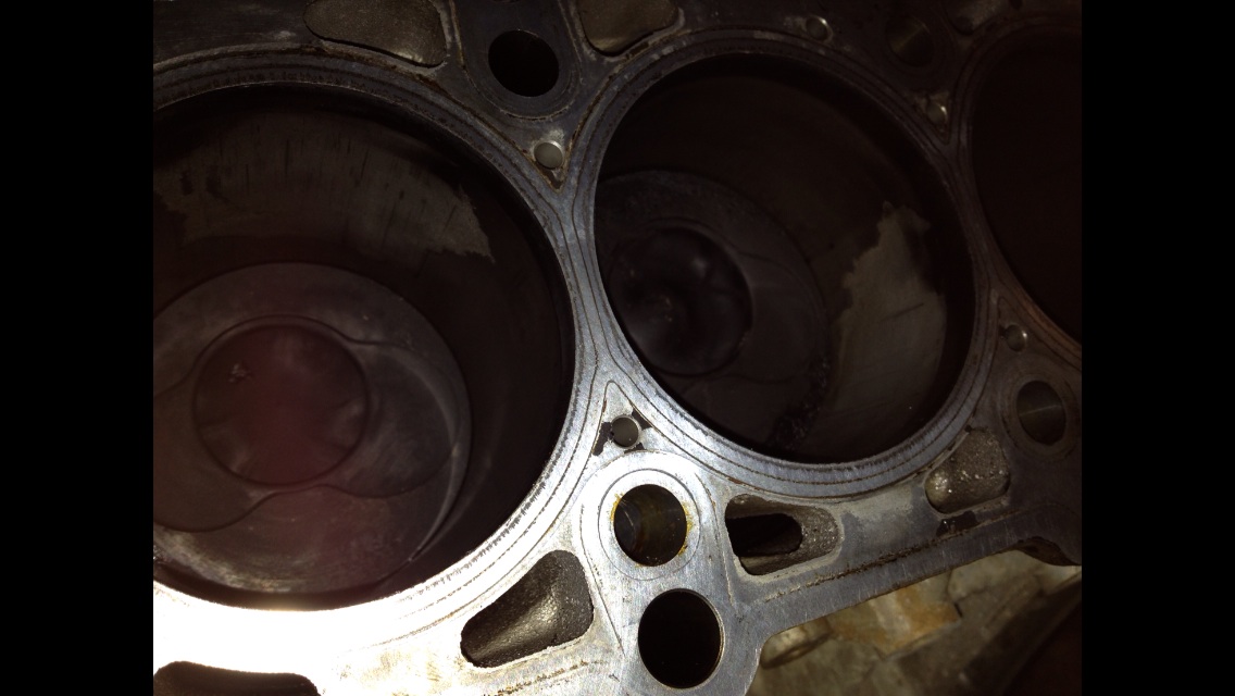

Nå min bror har lige påpeget mig at der er to foringer hvor plasma coadingen er afskaldet.. Det havde jeg da ikke lige set... ;)
Godt set brormand.. :)

Indlæg af V10-3L » 25. jan 2014, 18:05
Egentlig mere mærkelig at den gik så godt i motoren som den gjorde.. Den må jo ha manglet en del kompression på de to cylindere..?!

Har du undersøgt nærmere hvorfor coatingen er ødelagt?
Er det coatingen der er dårlig fra starten, dårlig olie, ødelagte stempelringe eller?

SVK skrev:Har du undersøgt nærmere hvorfor coatingen er ødelagt?
Nej har ikke adskildt blokken endnu.. Det bliver formenlig mandag..

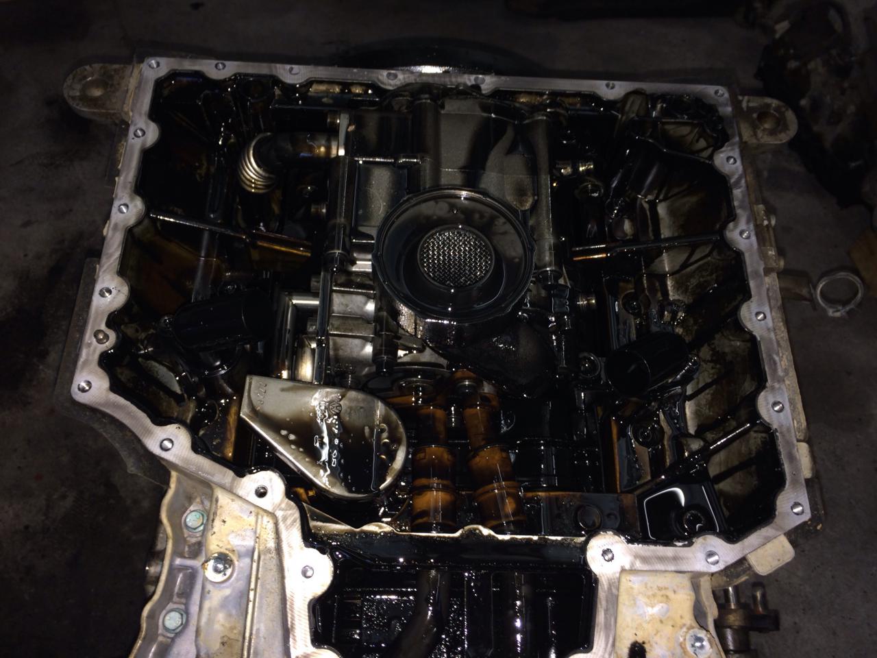

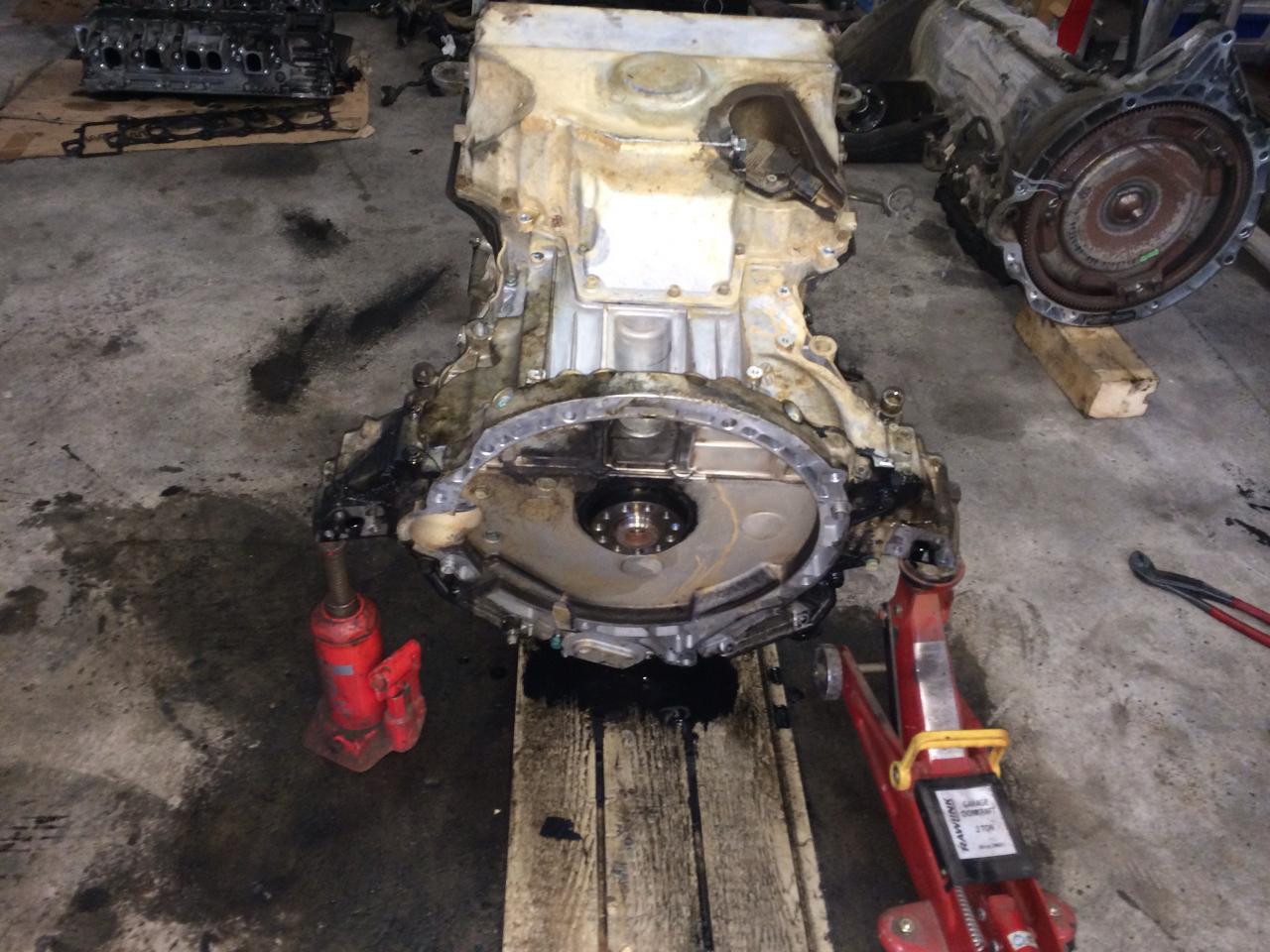

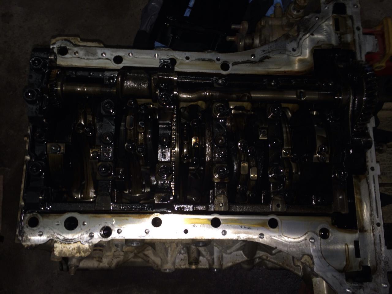

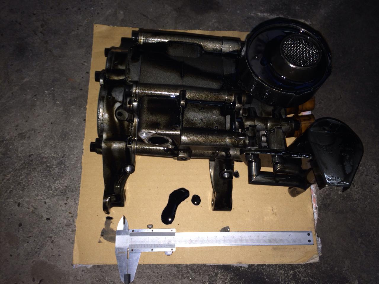

Indlæg af V10-3L » 28. jan 2014, 16:44
Blok skal adskilles
