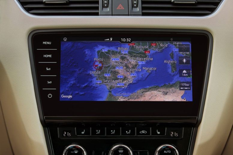

kreativ skrev:*Octavia Facelift Amundsen Upgrade*
Så landede der sørme lige lidt nyt legetøj idag med posten :)
Den nye skærm i Octavia Facelift er blevet opgraderet fra 6,5 tommer til 8 tommer på både Bolero & Amundsen mens Columbus er blevet opgraderet til 9,1 tommer.
Selve rammen omkring radioen passer plug and play over i Octavia non facelift, så det skulle bilen da lige forkæles med :D
Bemærk! Virker kun med MIB 2 enheder.

Hvad mon denne svarer til?
De skriver at det er en amundsen.
Men samtidigt at det er en 10,1"
http://www.cars-equipment.com/www/en/sh ... -101-nich/

Det er en skrive fejl. Den er 8” ligesom Boleroen ;)

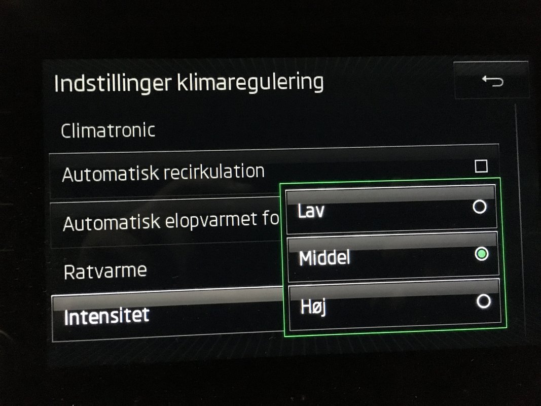

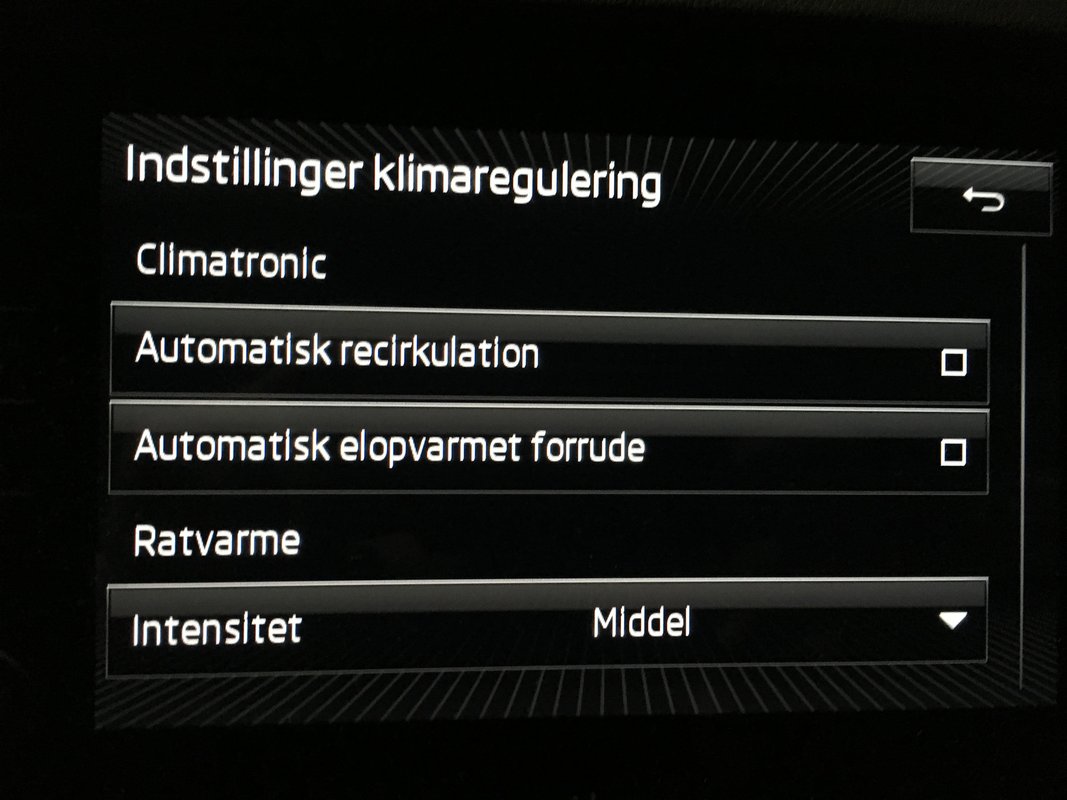

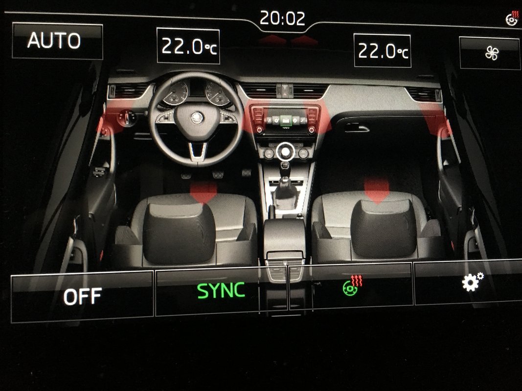

***teaser***
Nyhed fra laboratoriet :D 90% færdig
Ratvarme i Octaviaen 8-) lækker feature til den kommende vinter
flere billeder følger når de sidste 10% er færdiggjort

Indlæg af madsobh » 9. nov 2017, 05:17
Ej hvor fedt.... Hvad låner sådan en omgang ratvarme op i ?

Re: Skoda Octavia Combi 2016
Indlæg af kreativ » 9. nov 2017, 10:01
madsobh skrev:Ej hvor fedt.... Hvad låner sådan en omgang ratvarme op i ?
Det kommer an på hvor heldig man er og finde et brugt rat med varme i :)
Det her projekt har kostet ca 3000,-
1100,- for rat
400,- for slæbering
Ca 300,- for ledninger, stik og diverse.
1200,- nye viskerarme
Senest rettet af kreativ 22. maj 2018, 20:15, rettet i alt 1 gang.
