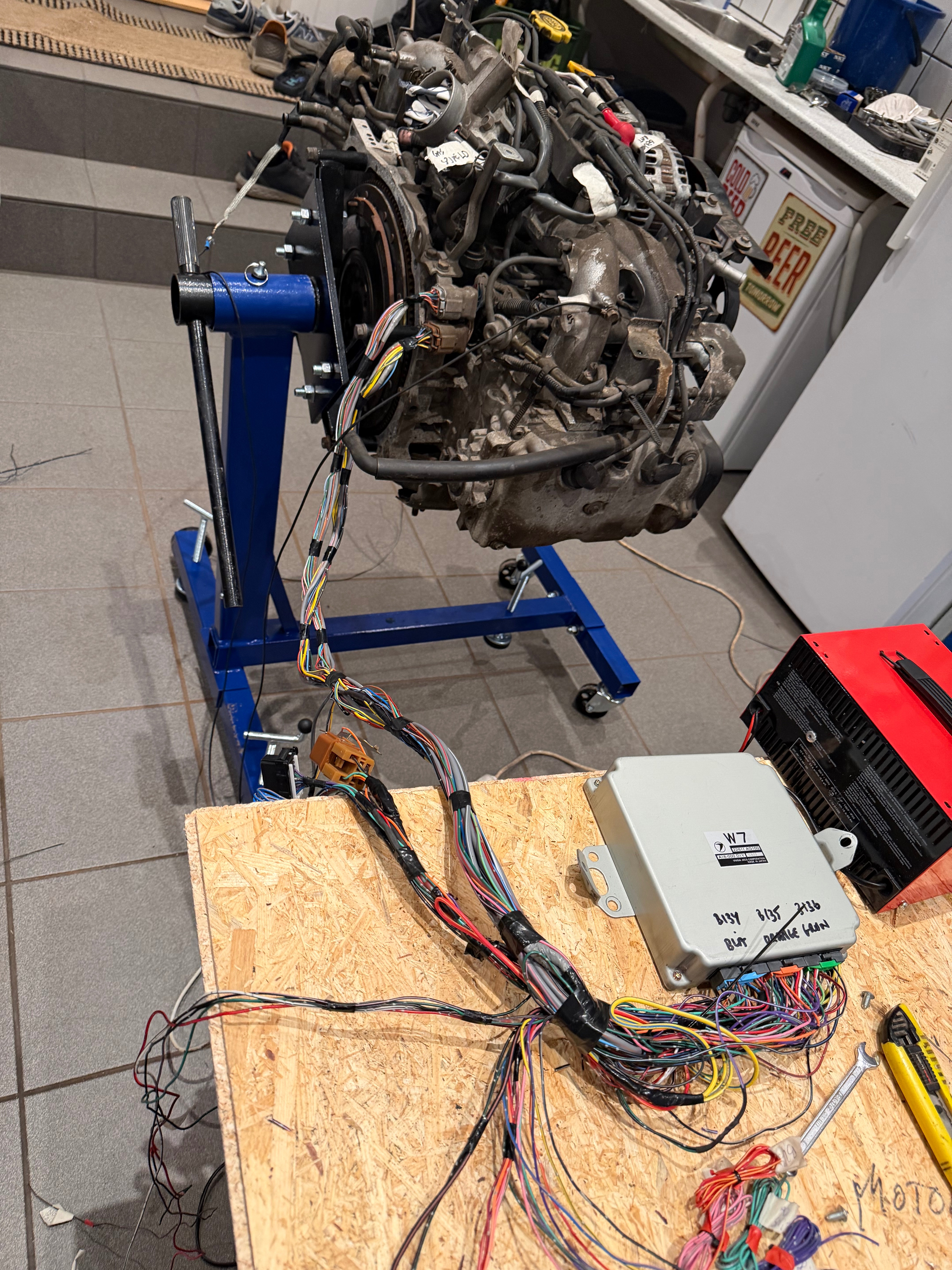

Jeg “hygger” stadig med ledningsnet. Det går støt og roligt fremad, men det er lettere complicado! :shock:
Fedt - hvad gør du som udgangspunkt - slagter de ledninger der ikke skal bruges, og tilføjer/forlænger andre.
Hvordan tilpasser du længderne, uden at montere det hele i bilen? Er det "bare" ud fra de 2 ledningsdiagrammer og så freestyle?

akaup skrev:
11. dec 2025, 21:54
Synes at ledningsnettet i min gamle Land Rover tog rigtig lang tid at få fixet, men det er jo utroligt simpelt til sammenligning.
(Til gengæld gik der oceaner af tid med dårlige forbindelser i stort set alt - og så sammenbygning med et andet råddent ledningsnet...)
Jeg har set mange youtube videoer osv. som forberedelse. Jeg skal i princippet kun bruge ECU’en og ledningsnettet på motoren og diverse andre småting, så jeg startede med at klippe alle de stik af som jeg ikke skal bruge og endte op med en masse løse ledninger som bare blev smidt i skraldespanden og nu er jeg i gang med at udentificere de løse ender så de kan forbindes.
Længden er som den er. ECU’en skal ind i kabinen under møblementet så det bør passe nogenlunde as-is.

Så blev ledningsnettet færdigt og er klar til afprøvning.

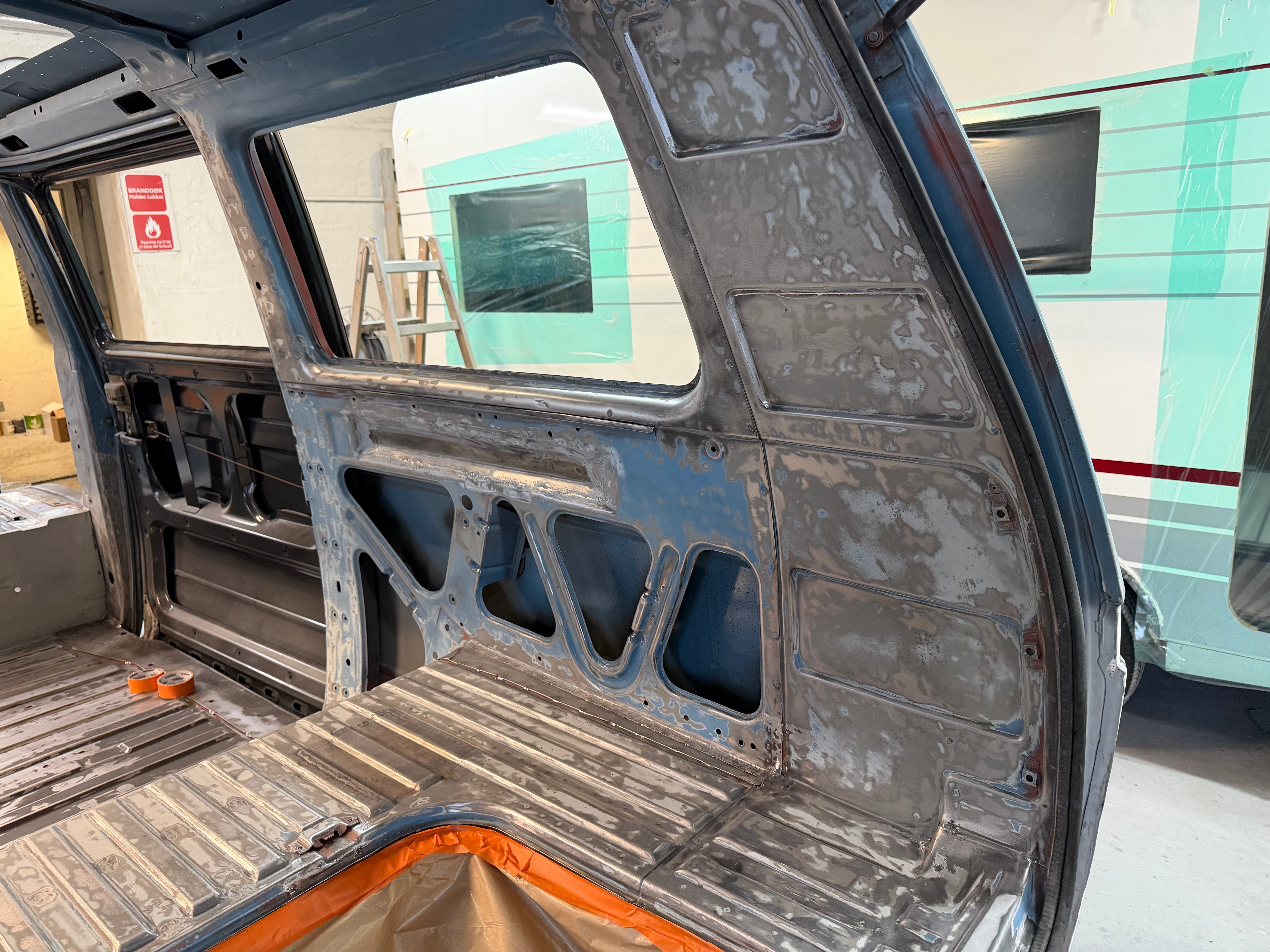

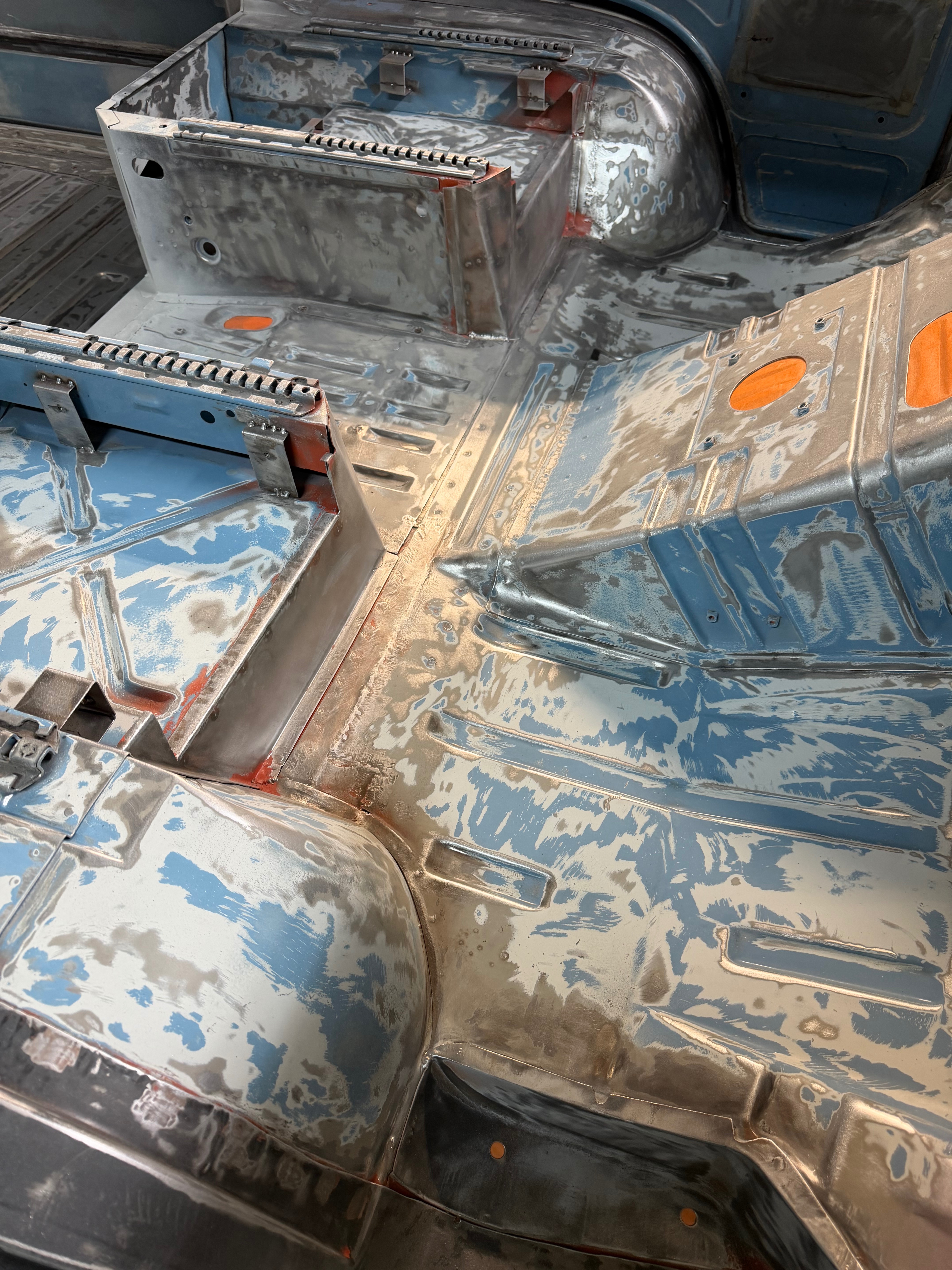

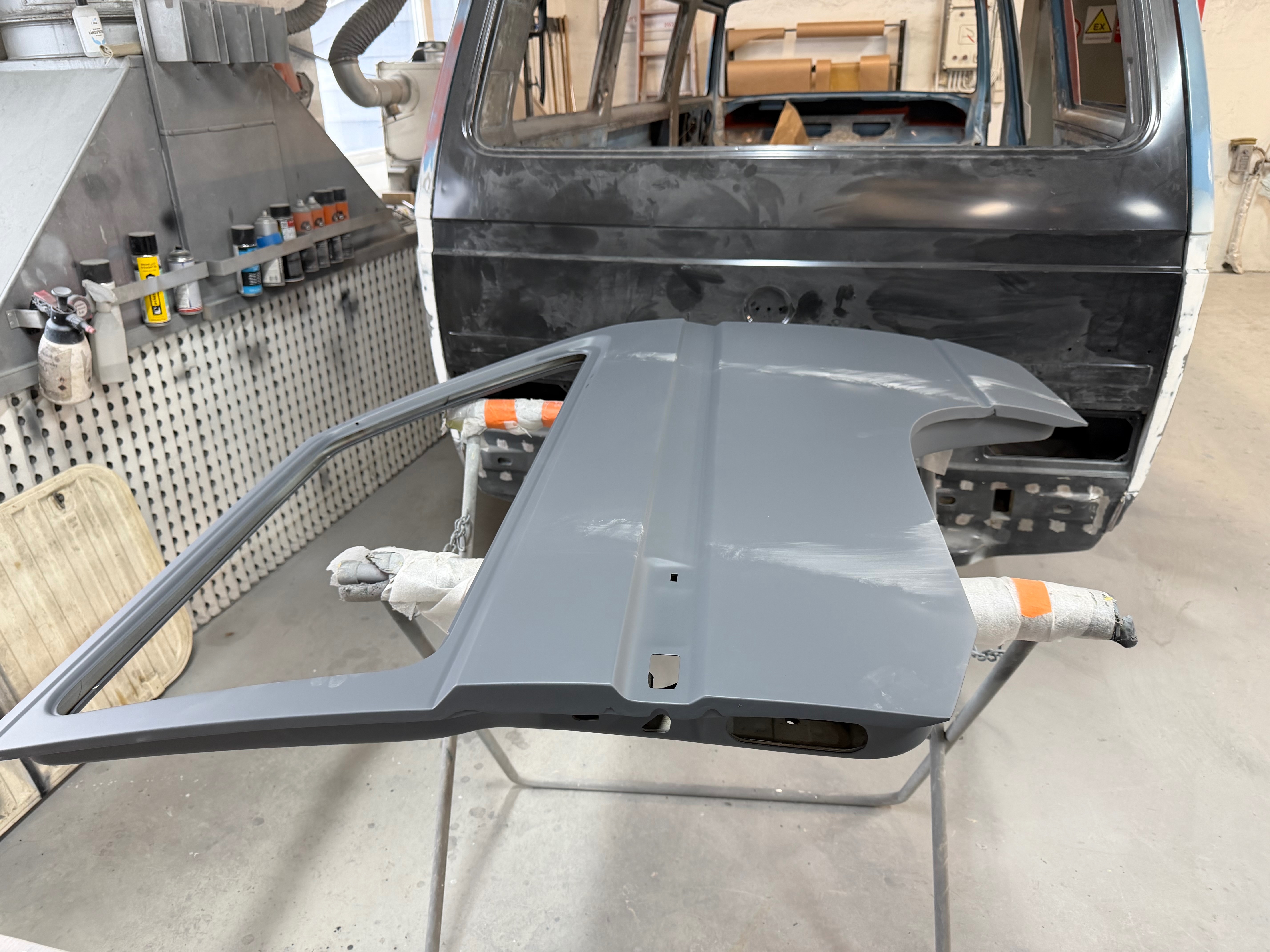

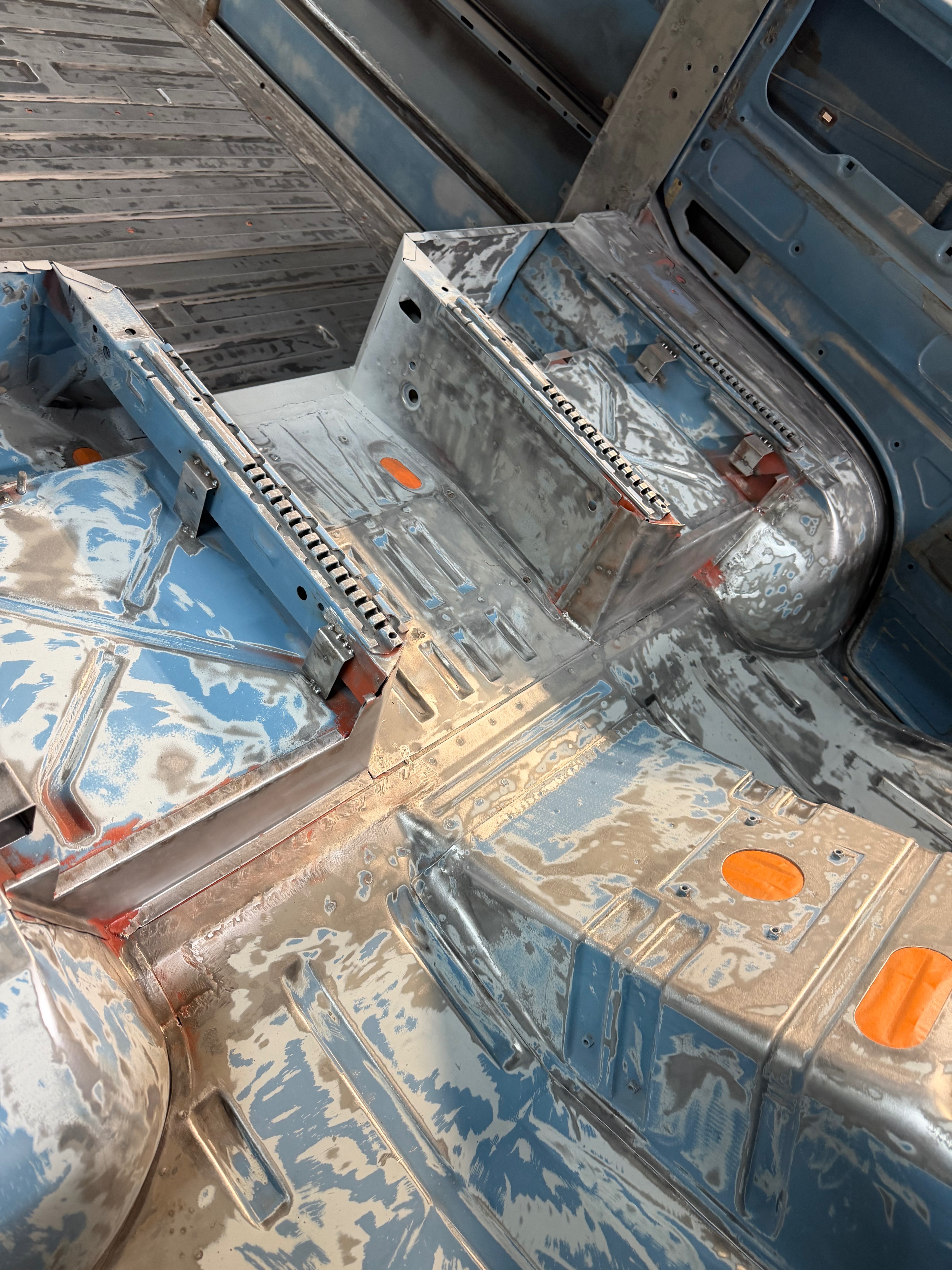

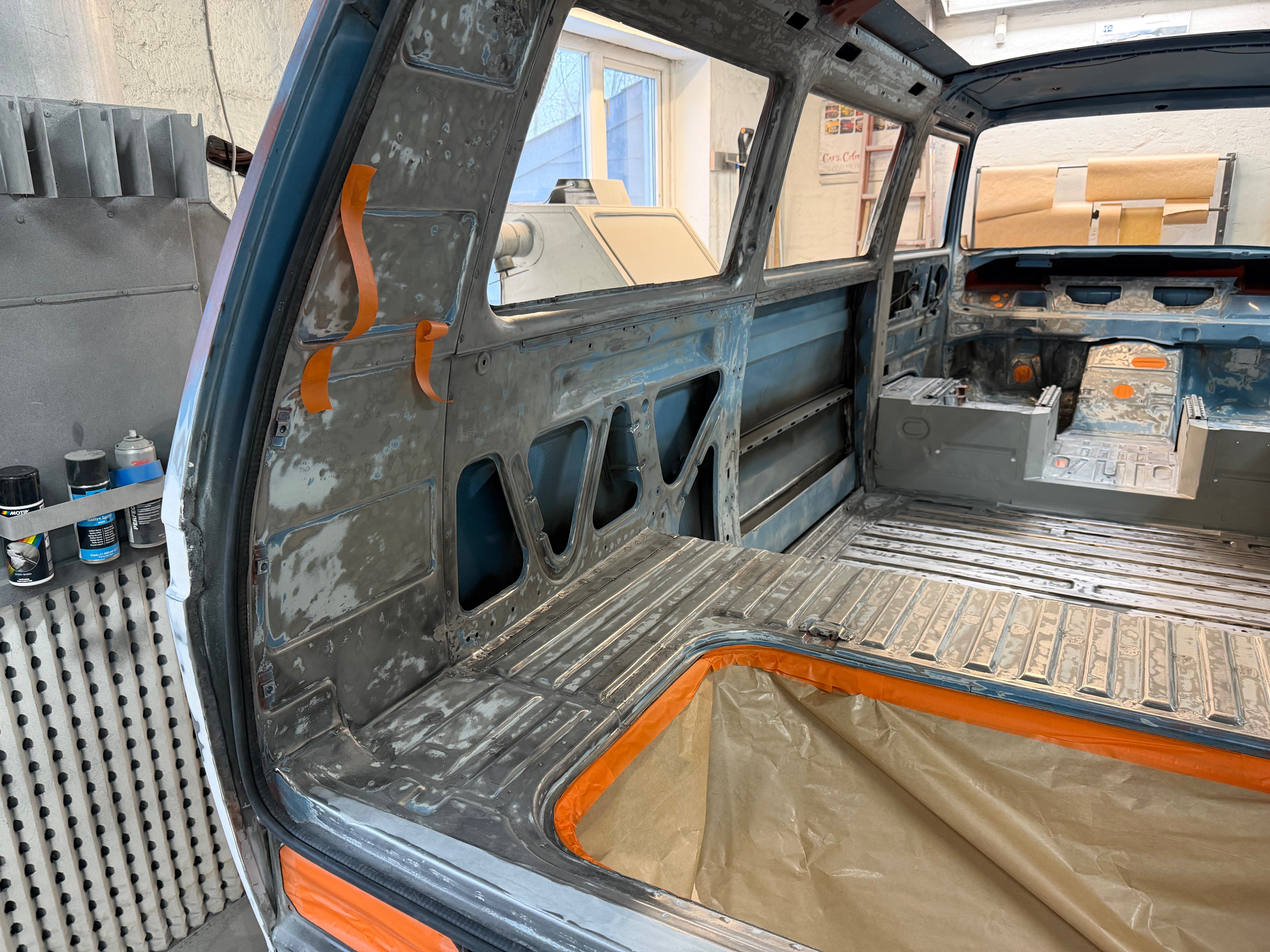

Jeg var lige forbi maleren i dag og der sker en smule. Fedt at se at den snart skal have noget maling.

Nicklossi skrev:
20. feb 2026, 09:43
Det må være en helt ekseptionelt fed fornemmelse at hente sin nymalede bil, når man ved hvor mange timer der er brugt på at få den i ordentlig stand igen.
Hvilken farve skulle den være, er det endeligt besluttet?
Det er ikke 100% besluttet, men jeg læner mig mest op af at den skal være Audi Quantum Grey.

kitora skrev:
20. feb 2026, 22:53
Er det den farve døren har på første billede?

Nicklossi skrev:
21. feb 2026, 00:30
Nej, det er bare primer.
