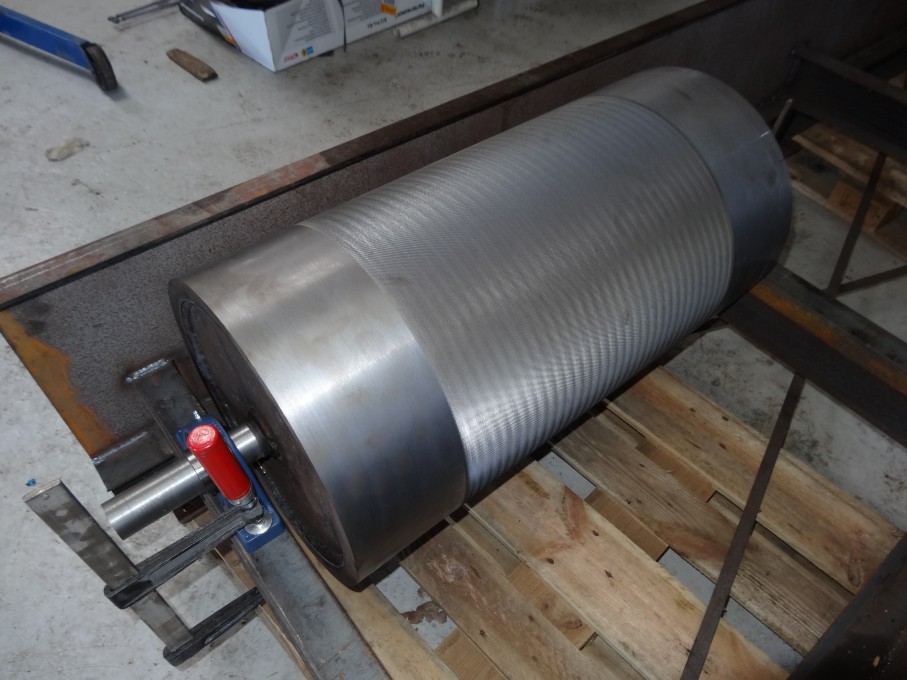

Re: Vinter projekt - Over 1000 hk og 300 km/t
Nej. 0,405 x pi x 4200 x 60 / 1000 = 320 km/t.AU-R8 skrev:Lige hurtig hovedregning,
Giver det ikke max 160 km/t på rullerne ??
Om det er en eller to ruller der kører rundt er ligegyldigt.

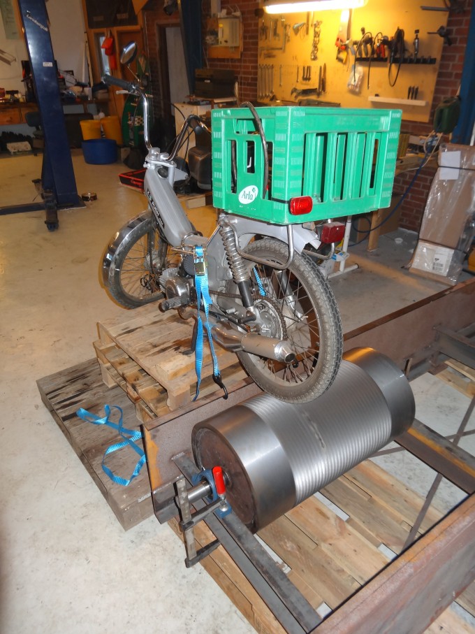

Det er en beregnet værdi.
Man udnytter vægten i rullerne og hvor lang tid det tager at køre dem op i fart.
Så røg den ene rulle i feltet.
- En rulle monteret (Custom).JPG (167.4 KiB) Vist 2245 gange
- Sorens2
- Indlæg: 9139
- Geografisk sted: Ribe DK
- Has thanked: 32 times
- Been thanked: 277 times
Som det nok kan høres skal rullen afbalanceres.
Men den løber satme ret godt.
- DSC01207 (Custom).JPG (219.49 KiB) Vist 2191 gange
Vi ser frem til en rIgtig rulning af det viste køretøj
med kurver.
- Sorens2
- Indlæg: 9139
Den burde smide 7 hk og nada Nm.
Ser sku godt, det er intet så godt som selvgjort..
Ang 300 km/t, så må du jo bare slække lidt på gassen når altea'en skal på rullerne
