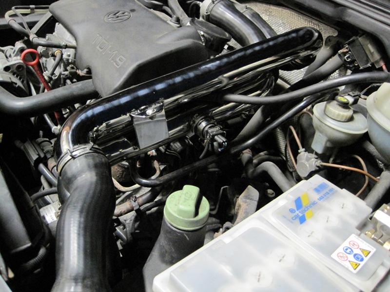

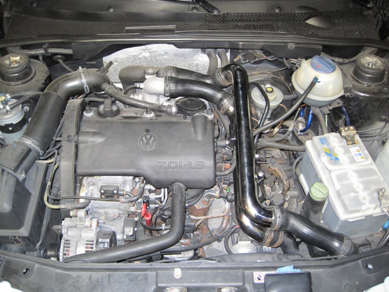

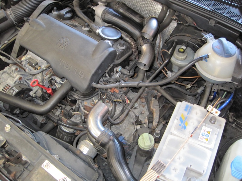

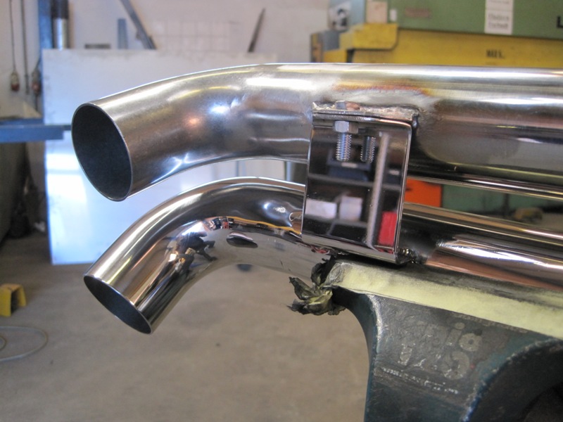

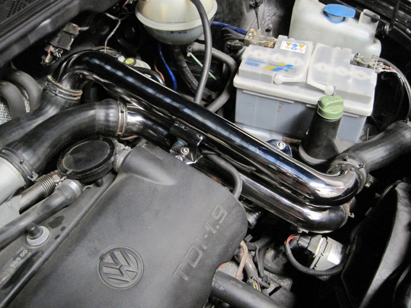

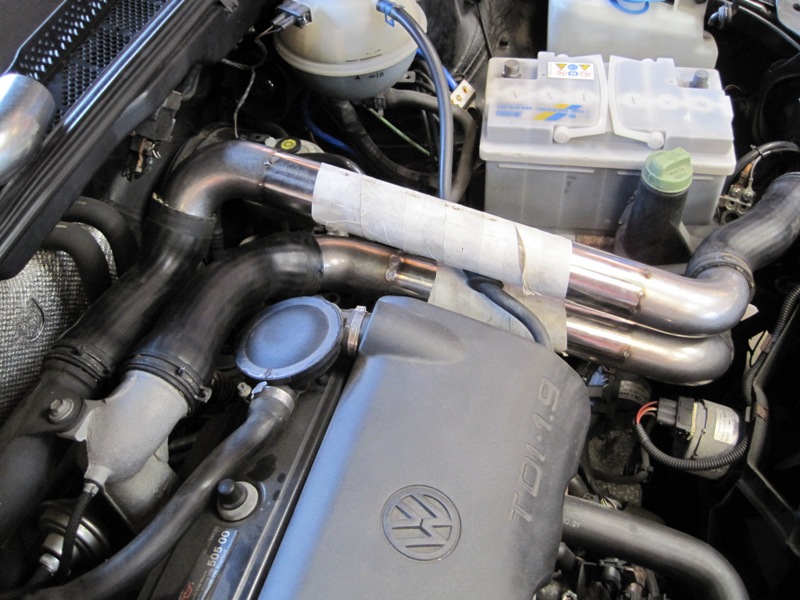

Update: 22 - Trykrør
Så blev det tid til at få lavet lidt trykrør og planen var at beholde det originale look så godt som muligt med de rustfri rør.
Rørene har jeg lavet i AISI 304 mejerirør i størrelse 51mm (2") som jeg selv har svejst og poleret op bagefter.
Her er hvad der kom ud af det....
