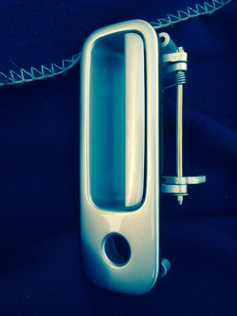

har desværre fundet rust i min bagklap, så nyt håndtag er købt også tilbud fra maleren imorgen

Er dit håndtag irret?

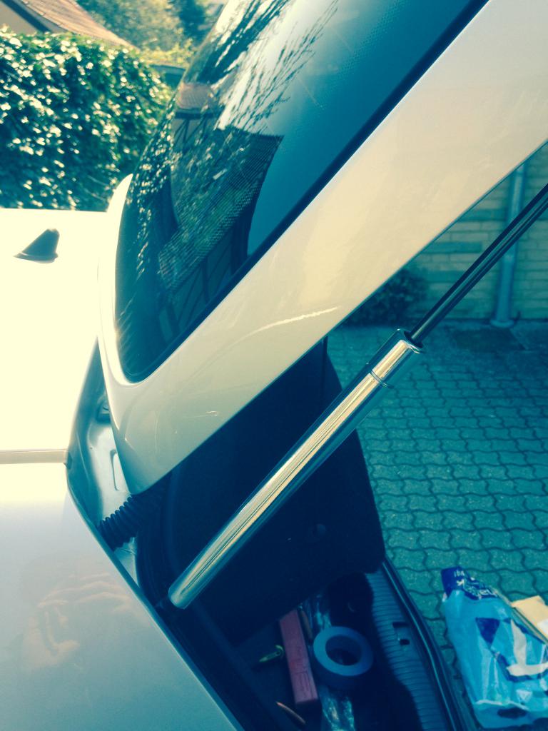

Meget. Regnede med det kun var det, men nærmere indspektion viste bobler i bagklappen også. Ret surt jeg lige har sat nye emblemer på :/
Men 220kr leveret for et nyt håndtag fra ebay

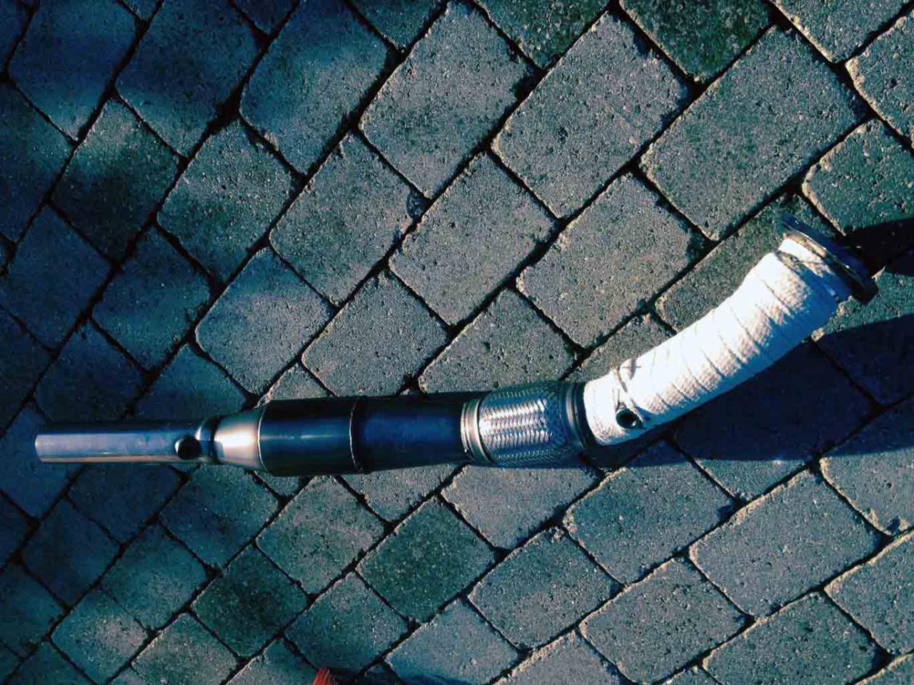

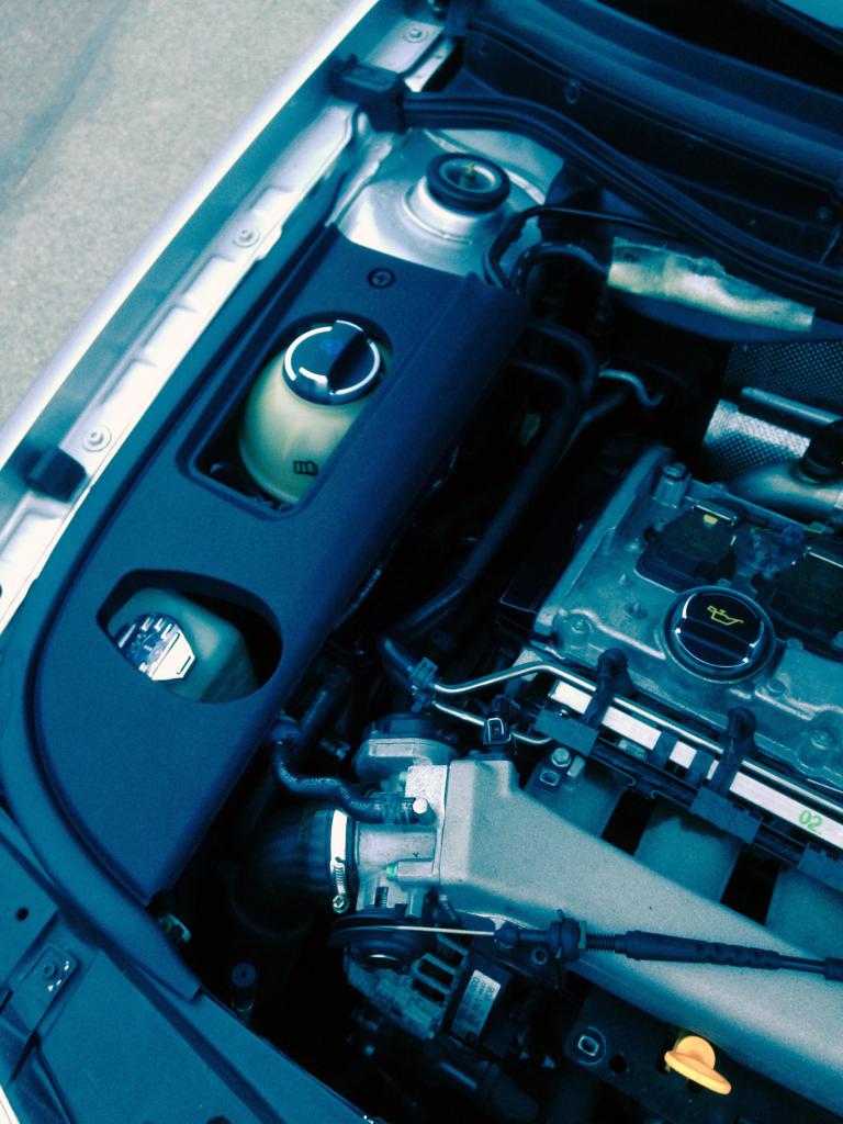

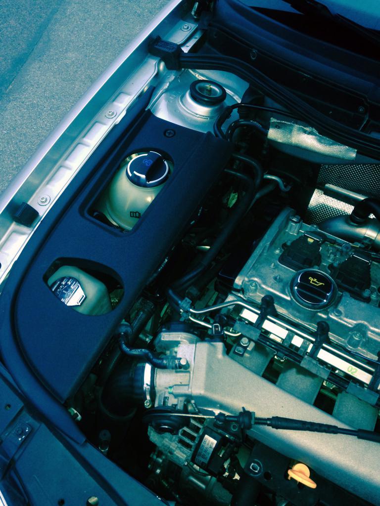

I mandags monterede jeg powerwrap på Milltek forrøret
Samtidigt monterede jeg Audi S3 coveret, Porsche og Forge dækslerne. Egentlig var min plan at indfarve S3 coveret sølv, men det ser pænt ud i original sort
Jeg er gået i gang med at montere R32 røret, men der er desværre ikke meget plads til plastikstykket til at lukke af bag forlygten

Ser godt ud! Ligner coveret passer rimeligt fornuftigt

Tak skal I have
Coveret passer ganske udemærket. Det var let at montere.

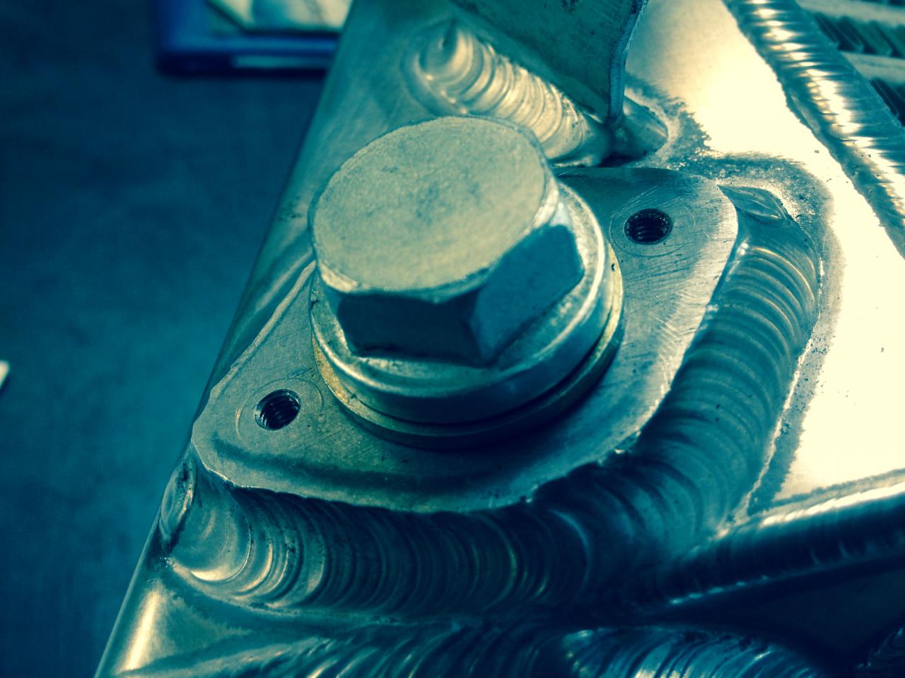

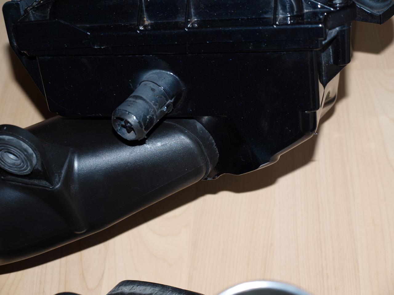

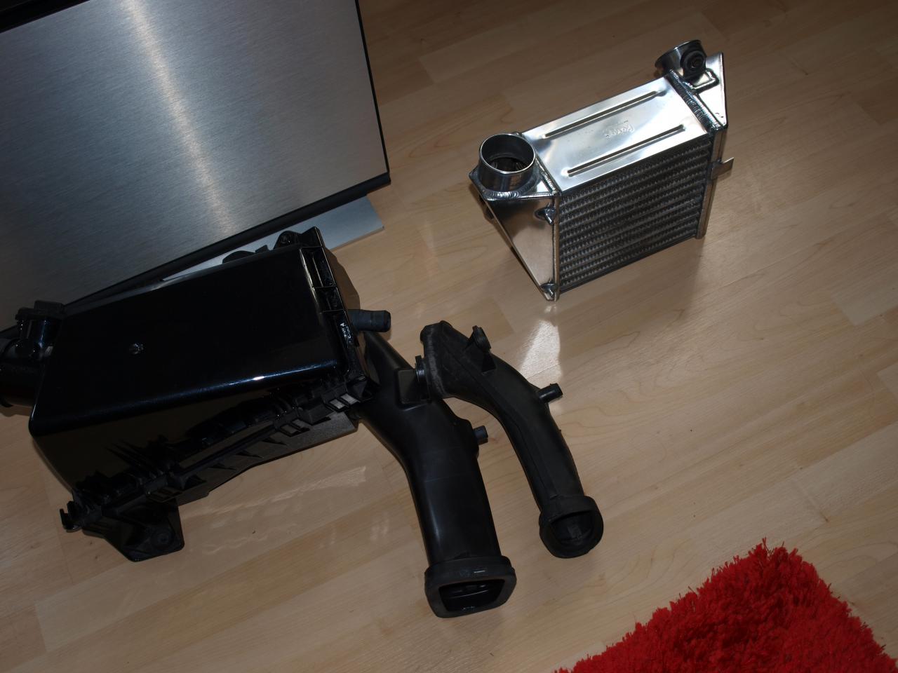

Jeg er nået lidt videre med mit R32 snorkel projekt. Da bunden af min luftfilterkasse er lakeret i samme farve som toppen, har jeg valgt at modificere hullet til snorklen frem for at købe en R32 bund. Med en sløv hobbykniv passer hullet næsten perfekt, og gaber kun 1,5 - 2 mm i bunden, som let kan "lukkes" til. Moddet skulle efter sigende give lidt dybere lyd. Ved samme lejlighed fik jeg rengjort kassen og renset KN filteret grundigt vha. et originalt KN kit. 30-40 insekter efter er filteret som nyt
Af frygt for at presse min lille turbo, har jeg købt en rigtig lækker Forge SMIC intercooler
Den er da også 27 x 5 x 15 mm større og køler bedre. FMIC er selvfølgelig det mest effektive, men det kan kun lade sig gøre ubemærket, hvis man kører med R32 kofanger. Glæder mig meget til at få monteret skidtet.

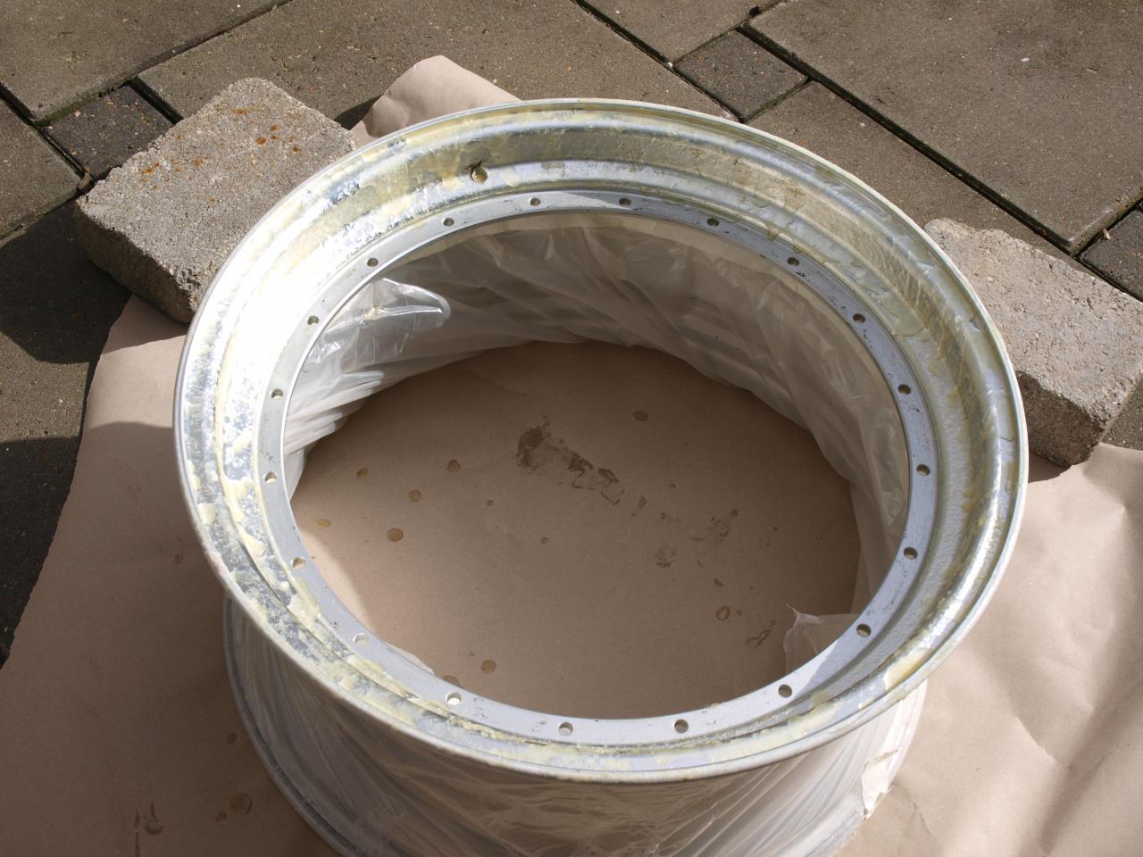

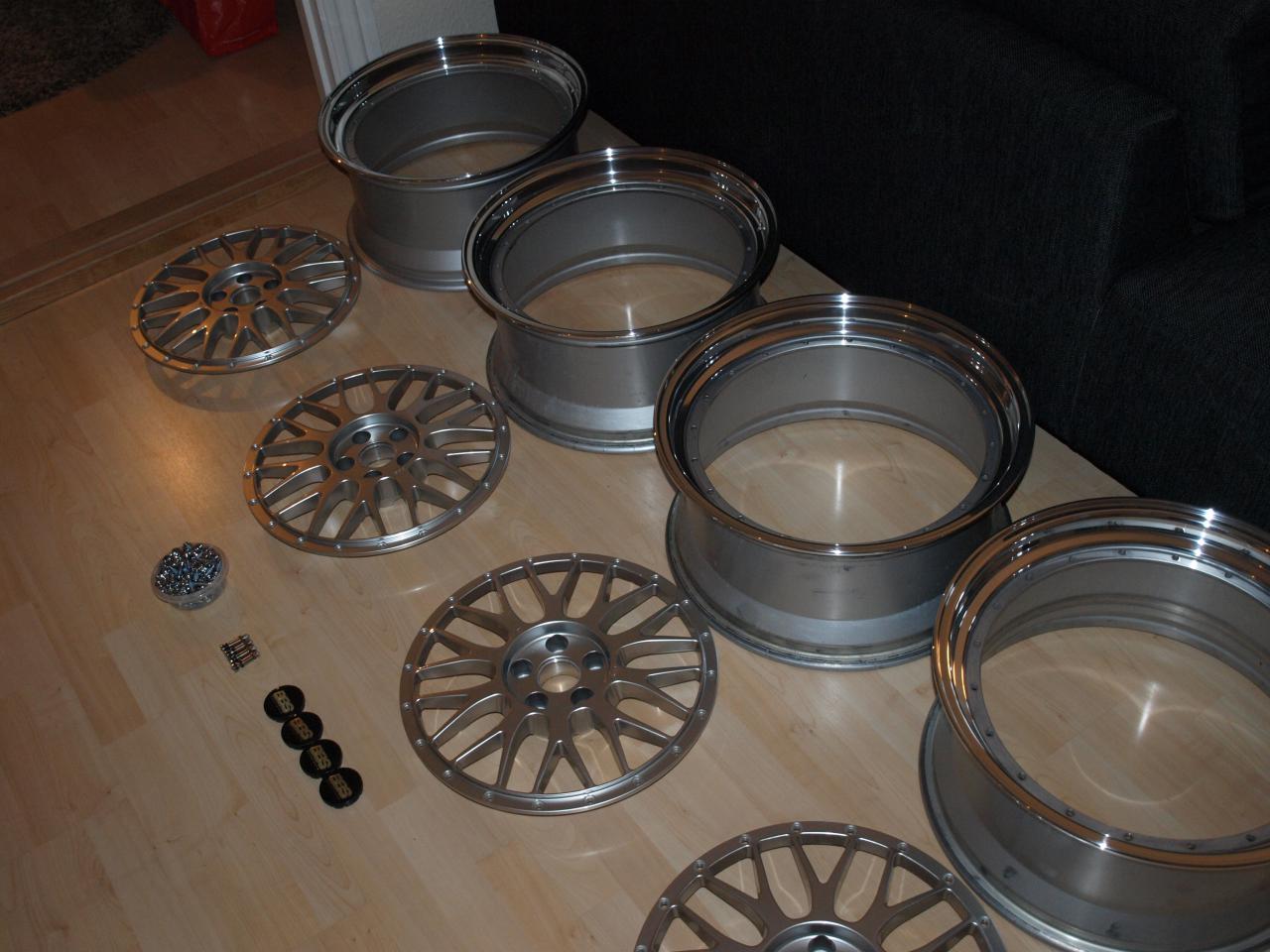

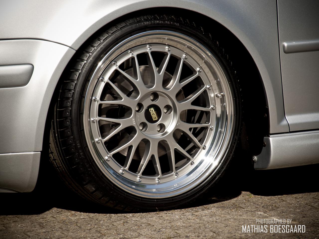

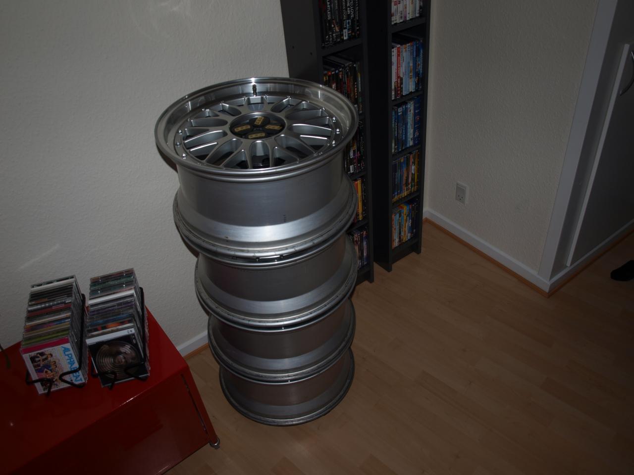

Mine dejlige BBS LM 145 ér i næsten perfekt stand, men den originale klarlak lægger en dæmper på glansen på kanterne. Jeg har derfor skruet dem fra hinanden og dækket grundigt af inden de får en omgang nitromors. Har samtidigt solgt mine 225/40 dæk, så jeg kan få nogle helt nye lavprofil 215/35 istedet. Fortsættelse følger..

- Luftfilter og SMIC.JPG (98.01 KiB) Vist 6141 gange
- R32 snorkel mod.JPG (89.12 KiB) Vist 6141 gange

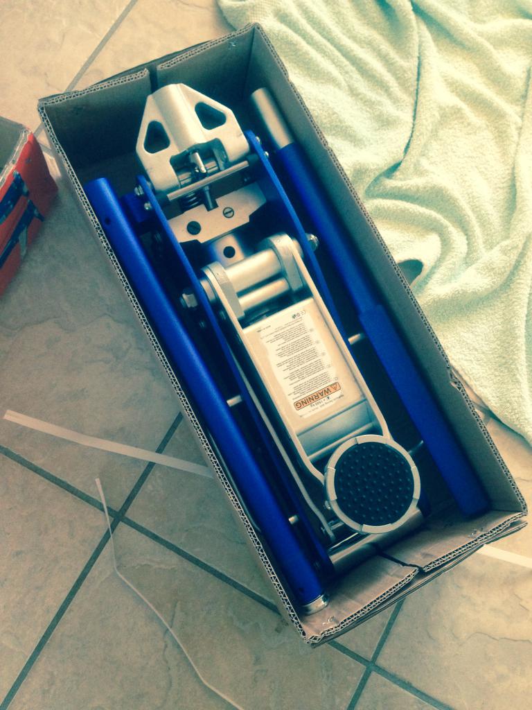

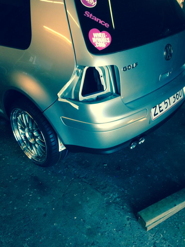

Alt hvad der kunne gå galt eller drille er gået galt. Det hele startede med en donkraft der smuttede, da mine nye hjul skulle monteres. Disse er iøvrigt 100% færdige og blevet super fede!
Mit lille uheld blev rettet og jeg har i samarbejde med mine 2 kammerater, mor og bedstemor monteret sideskørter og spoiler. Dét var ikke en sjov opgave, men det lykkedes og jeg er tilfreds

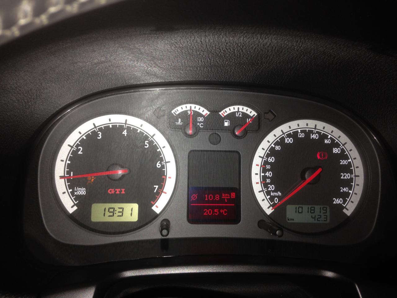

I går fik jeg bilen igen, og har med nød og næppe fået opgraderet mit speedometer med nye special fremstillede GTI bagskiver.

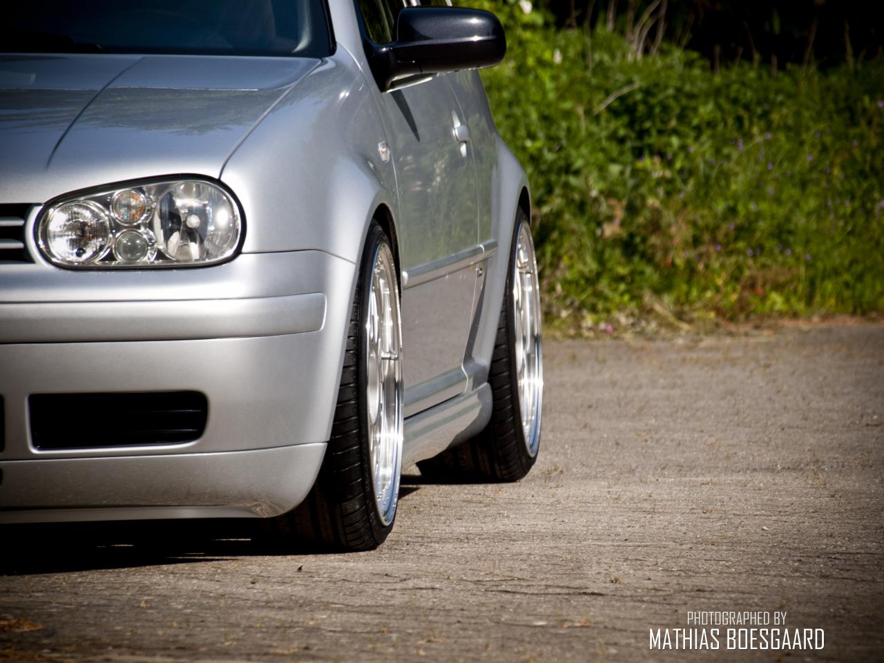

Std. GTI udseende har den ikke længere. Det synes jeg nemlig, er en smule for kedeligt i længden. Det adskiller sig nemlig ikke fra en "almindelig" Golf IV. Men gennemskruet er den langt fra. Alt er lavet med detalje for øjet, hvor jeg udelukkende har anvendt originale eller bedre dele.
Bagskiverne er fremstillet af et firma i Bulgarien med det rigtige OEM udseende, da de 99% ligner bagskiverne fra Sport eller Jubi udgaven. Jeg har dog holdt de originale nåle, og blot tilført et "GTI" logo samme sted som "R32" kunne stå.

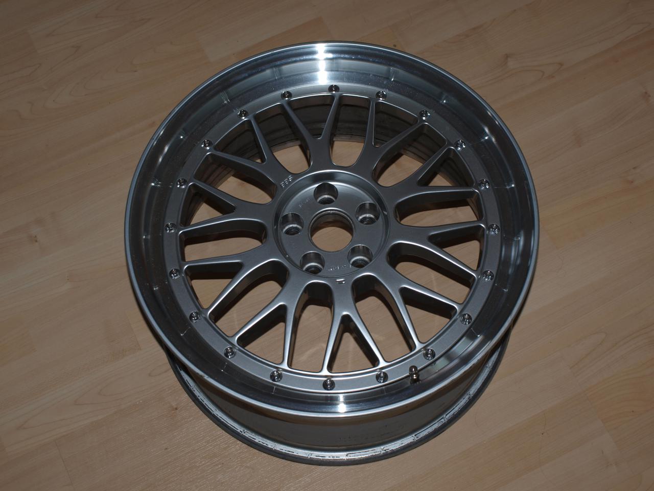

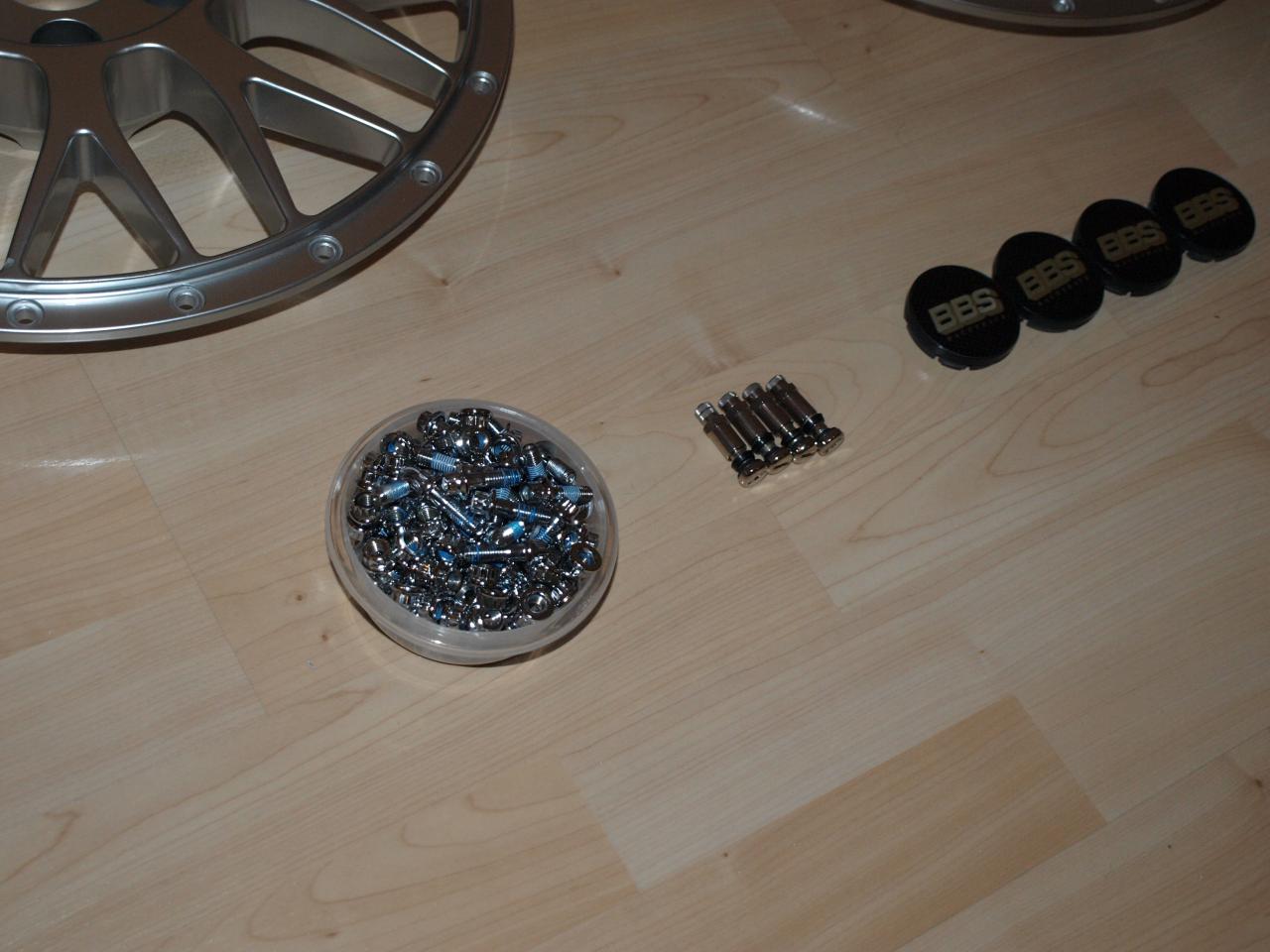

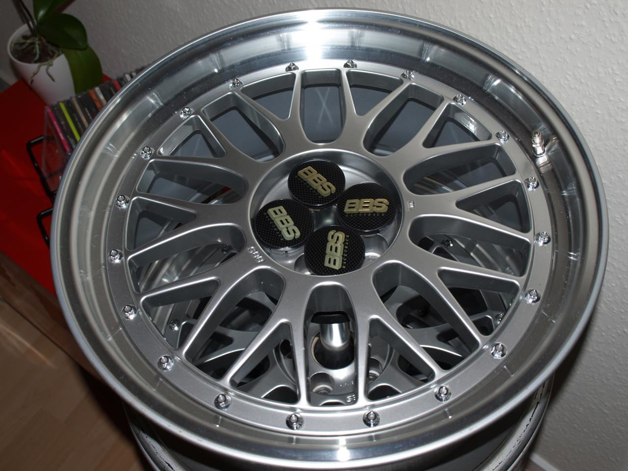

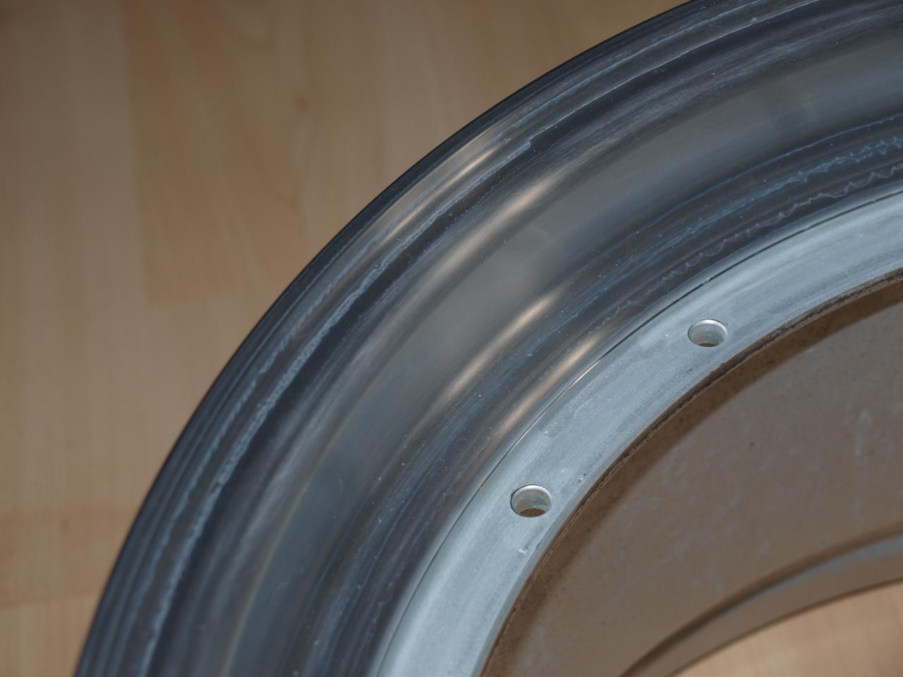

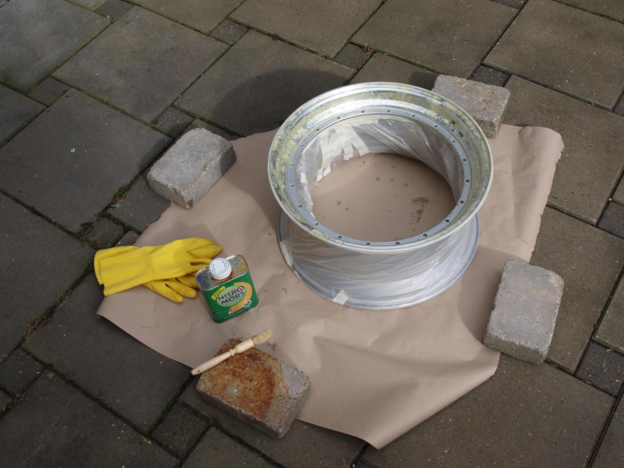

Renovering af BBS LM 145

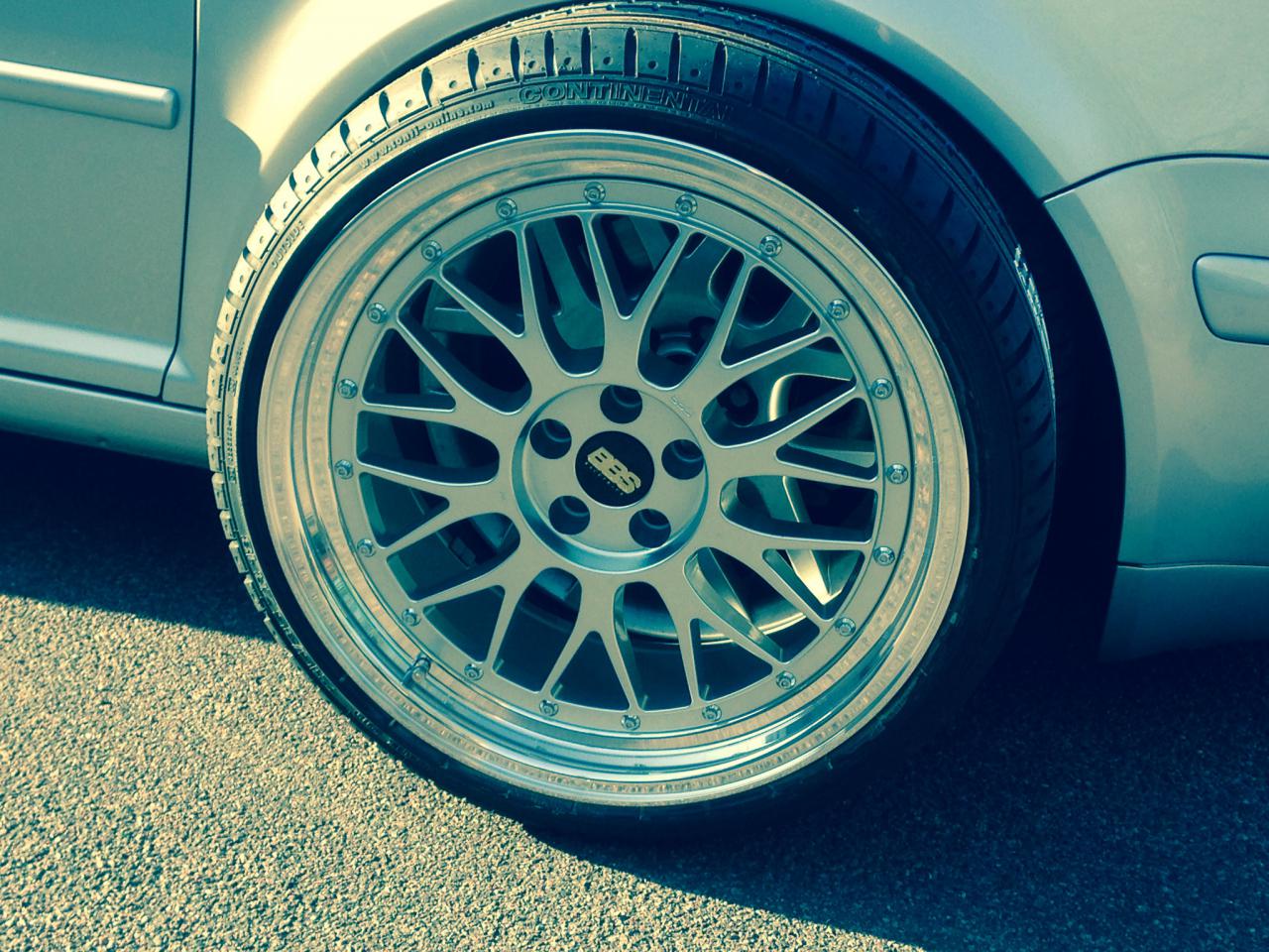

Herunder billeder af min "renovering" af mine seje BBS LM 145 fælge. Der er efterfølgende monteret nye Continental Sport Contact 2 i størrelsen 215/35-18.
Billederne taler for sig selv
- Flotte, kun kørt en sæson.
- 1. Udgangspunkt.JPG (117.86 KiB) Vist 5236 gange
- 2. Lakfjerner.JPG (147.38 KiB) Vist 5236 gange
- Første fælg ordnede jeg i brusekabinen. Dét gjorde jeg ikke med de resterende 3!
- 3. Nitromors arbejder.JPG (150.76 KiB) Vist 5236 gange
- 400, 600, 800, 1000, 1200, 2000, autosol.
- 4. Vådslibning til korn 2000.JPG (77.53 KiB) Vist 5236 gange
- 5. Nypudsede bolte, ventiler og emblemer.JPG (102.03 KiB) Vist 5236 gange
- 6. Polerede og klar til samling.JPG (124.21 KiB) Vist 5236 gange
- 7. Polering.JPG (163.34 KiB) Vist 5236 gange
- 8. Grundig afdækning.JPG (138.06 KiB) Vist 5236 gange
- Damn clean baby!.JPG (109.1 KiB) Vist 5236 gange
- Væk med bagrudeviskeren.JPG (82.48 KiB) Vist 5236 gange
- Kan snart ikke vente længere.JPG (217.98 KiB) Vist 5236 gange

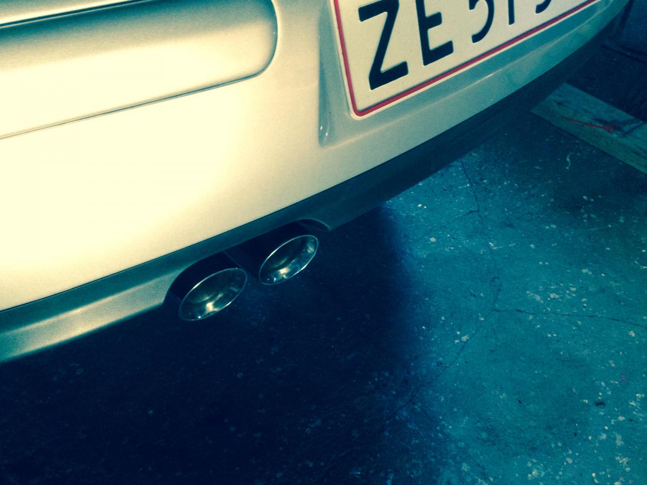

- Milltek udstødning.JPG (145.87 KiB) Vist 5236 gange
- Ny donkraft fra mine forældre.JPG (116.3 KiB) Vist 5236 gange
- Nye dæmpere i bagklap.JPG (92.13 KiB) Vist 5236 gange
- Nymalet håndtag.JPG (59.12 KiB) Vist 5236 gange
- Prop i Forge SMIC.JPG (121.85 KiB) Vist 5236 gange
- Prøvemontering.JPG (90.1 KiB) Vist 5236 gange
- 2 x 76 mm afgange.JPG (109.71 KiB) Vist 5236 gange
Mvh Mathias Boesgaard

Hvor har du købe donkraft og til hvilken pris?

Mine forældre har givet mig den, men den er købt via FDMs webshop til 799,- (billigt). Den er super god, og særligt velegnet til rigtig lave biler

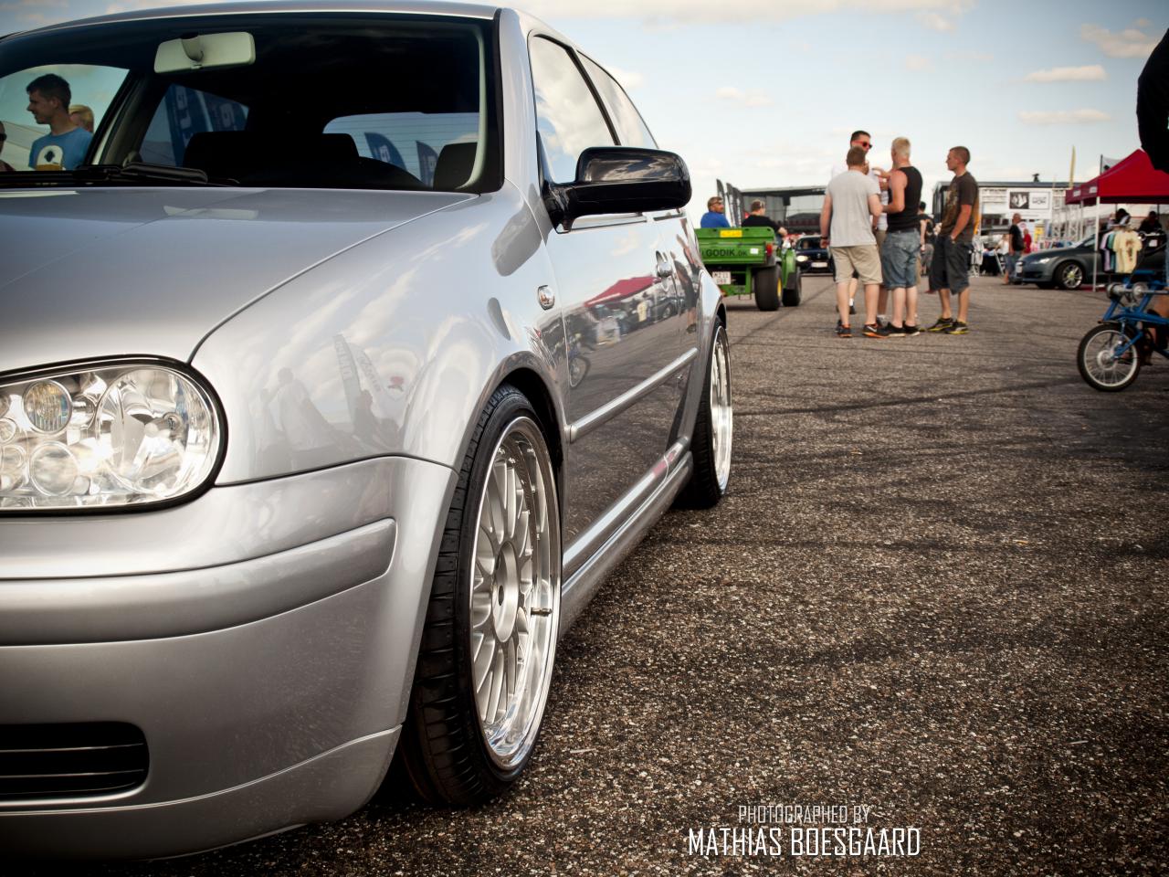

Superflot bil. Har du lyst til at beskrive hvordan du har renoveret dine fælge? Tænker mest på da du adskilte dem og samlede igen. De er vel limet i kanten? Og har du genbrugt skruerne? Står selv med nogle Audi/BBS fælge som jeg vil renovere til vinter.
- 2002 Saab 9-3 2.0T Jubi
- MathiasFB
- Indlæg: 1037
- Geografisk sted: Fyn
- Has thanked: 15 times
- Been thanked: 24 times
Re: VW Golf GTI Exclusive '00 - Mange nye billeder - 26.7
Tak skal I begge have
Mine er 2 delte splitfælge, hvor centeret kan adskilles fra "tønden". Mine fælge var i god stand uden kanstensridser eller lignende. Jeg ville dog gerne have klarlakken af, så jeg virkelig kunne få noget glans på kanten. Jeg brugte følgende fremgangsmåde.
Skil det hele ad
Nitromors/lakfjerner på kanterne
Fjern nitromors med en grydesvamp gentagende gange
Herefter skal der slibes. Jeg har udelukkende valgt vådslibning i hånden.
Korn:
400
600
800
1000
1200
2000
Herefter er kanten silkeblød, men ikke blank. Dette opnås dog hurtigt med en gang autosol. Forsegl med en god voks, eksempelvis 3M Rosa.
Jeg har ikke forseglet kanten med lim eller lignende. Det er nemlig ikke nødvendigt på denne type. Alle bolte og skruer og blevet renset grundigt og har herefter også fået autosol. Hver bolt er samlet med en momentnøgle v. 35 NM. (25 NM er nok, men jeg ville være sikker). Desuden har jeg brugt Loctite 243 gevindsikring på samtlige bolte.
