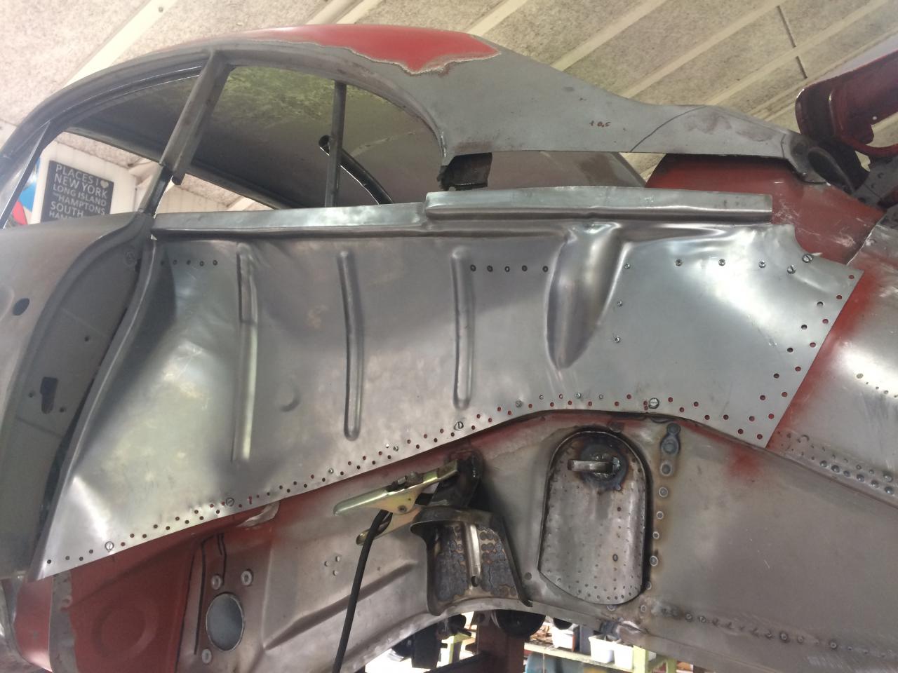

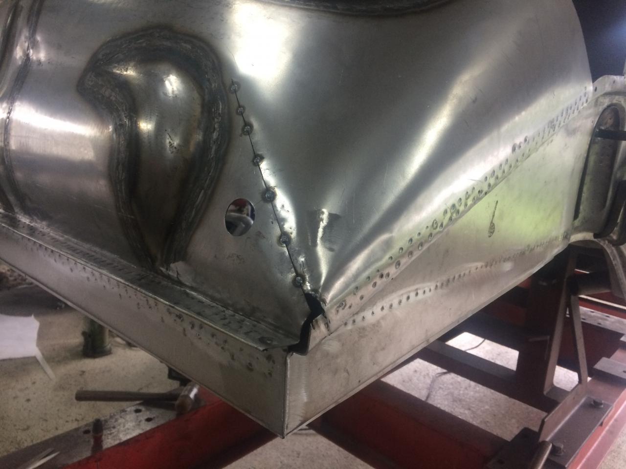

Men jeg har dog lavet lidt, har turet og regeret med st få min indvendige bagende til at passe... det udviklede sig til et mindre mareridt, især når man kkke kan holde focus på det man står med i hænderne. Det kræver det ihvertfald...
Problemet bestod i at den var bukket skæv, den indvendige bagende og passede mildt sagt ikke fabelagtig... :shock:
Så når den passede på mine vanger forneden så passede den ikke til rundingen foroven...
Jeg havde det jo ellers til at side nogenlunde fint skruet sammen og ville stolt vise det til den gamle det kom forbi, hans kommentar var hvordan jeg ville montere højre baglygte, da den indvendige bagende sad alt for tæt på hullet til baglygten i højre side.... havde jeg egentlig godt set, men havde lagt det i problem kassen bagerst i hovedet..... :roll: :lol:

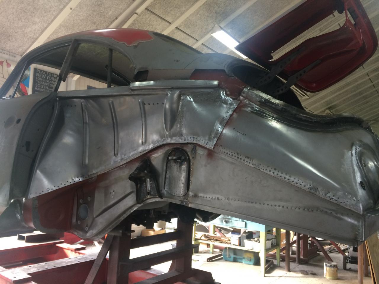

Så jeg har efterfølgende haft det af og på ca 30 gange for at prøve st komme problemet til livs..
Det er også endt med at lykkes.
Jeg skruede indvendig bagende sammen med udvendig bagende for så at hænge det hvor det synrs st hænge bedst.. efterfølgende svejste jeg en stor plade i indvendig for at holde den øverste kant stabilt på sin plads imens jeg kunne arbejde med at få resten til st makke ret uden st bekymre sig over om det mon flytter sig for for meget... Hvis det gir mening det jeg skriver.....

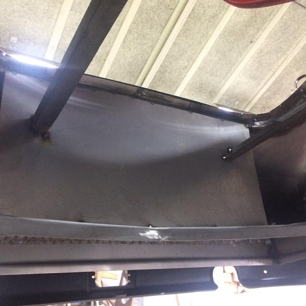

Nå idag bliver dagen hvor mine hjulkasser bliver svejst i.. jeg har tidligere lavet en grov tilpasning af dem.
Jeg er jo godt klar over at jeg må påregne med yderligere tilpasning når bagskærme og b stolpe skal på, men sådan er det.. Synes ikke at jeg kan komme det meget nærmere end dette...

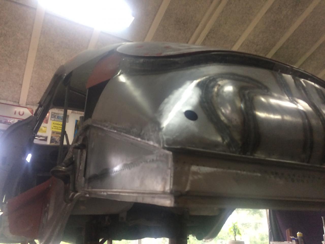

Bagende er jo faktisk ved at hænge sammen.
Jeg er tilfreds :-)

Så er den ged barberet :mrgreen:

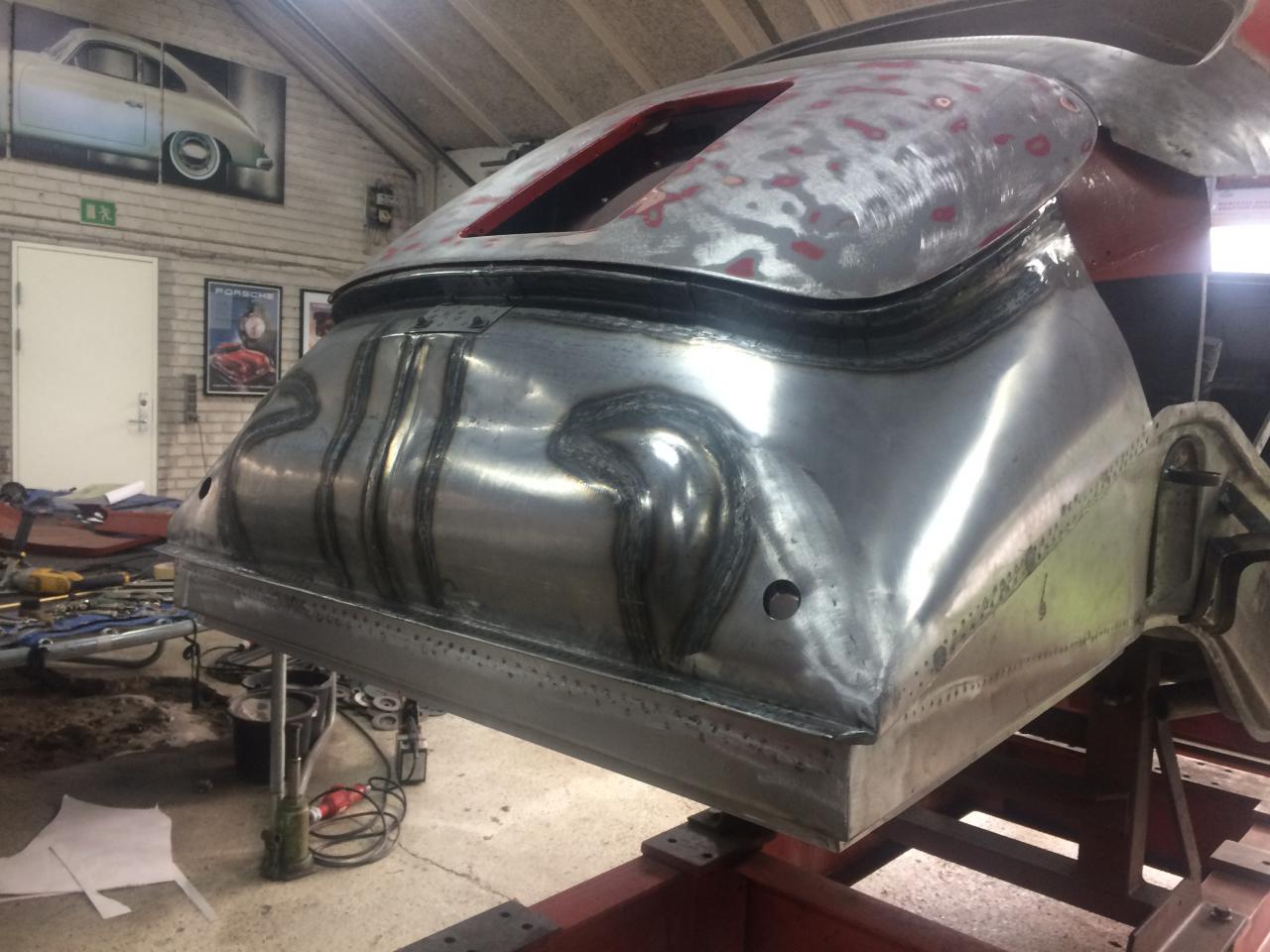

Nu er den venstre hjulkasse ihvertfald svejst på. Den falder ikke af i stille vejr, skal vi bare sige det sådan :D
Jeg har undladt at svejse den de sidste 30 cm der hvor den svinger ud til dørstolpen da jeg nu stadig har mulighed for at bevæge den en go 10-15 mm ind og ud hvis det bliver nødvendig. Er den først svejst så er den låst.

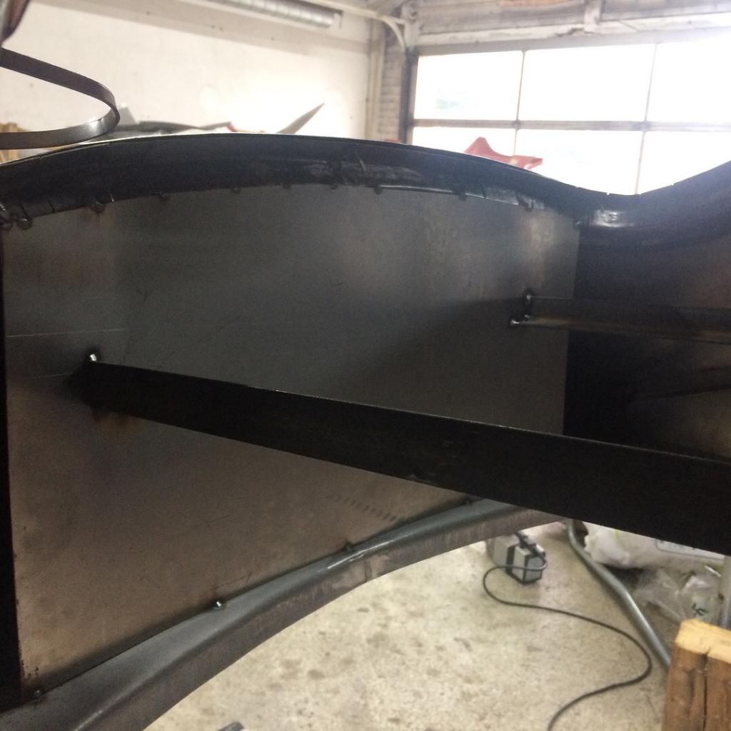

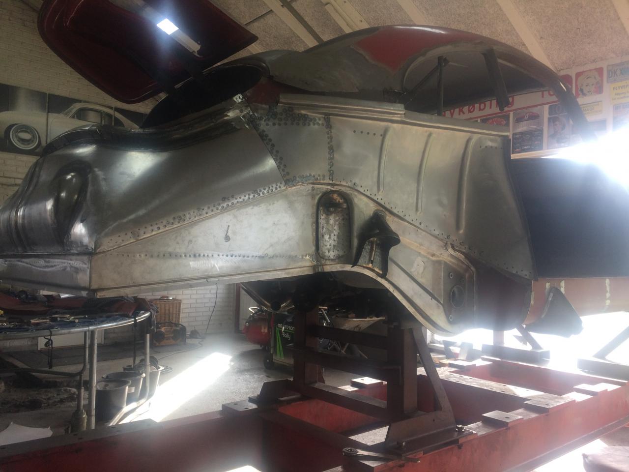

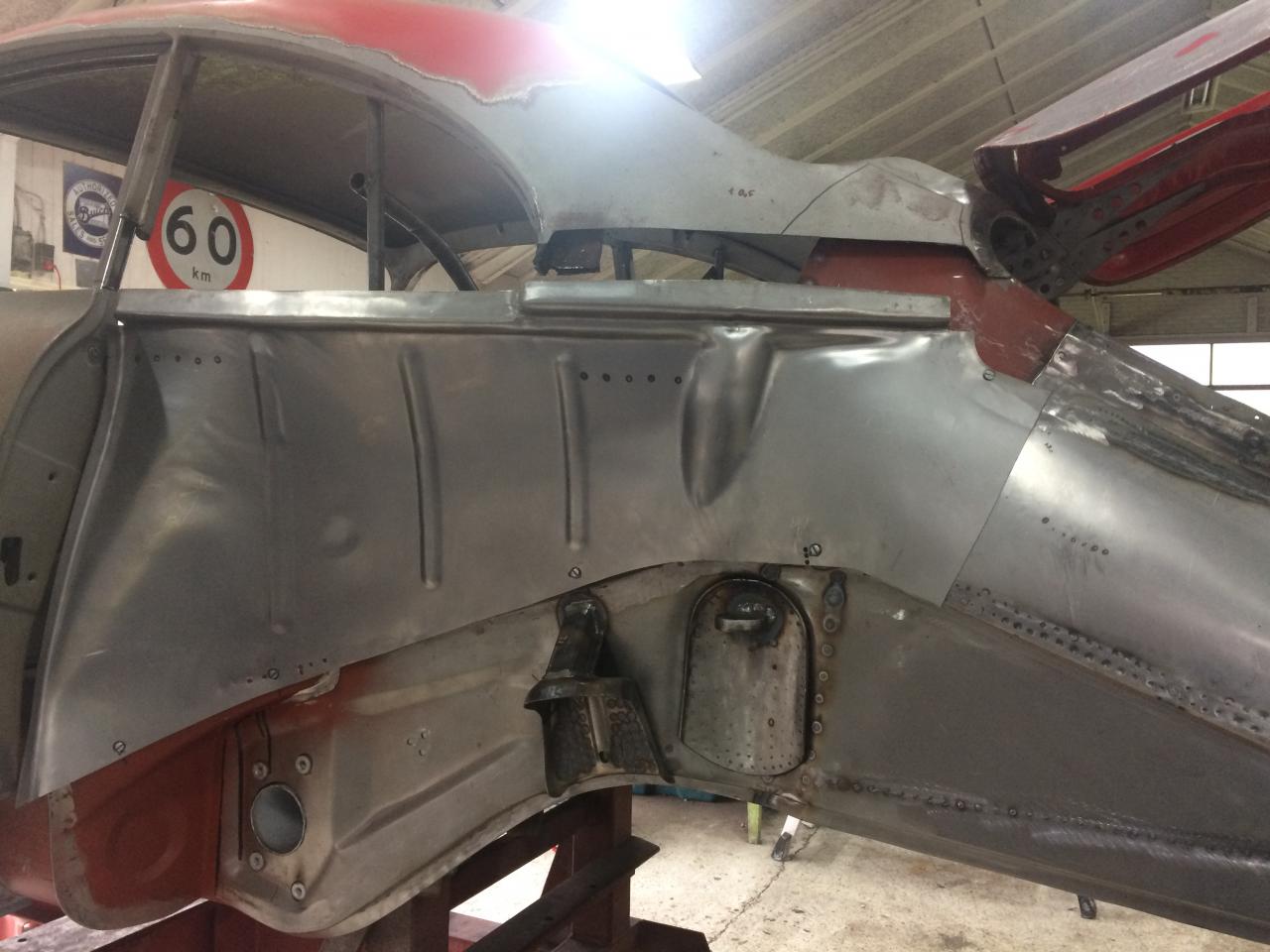

Så er jeg igang med at få den sidste hjulkasse svejst i.
Hvor er det skønt når alle delene begynder at finde hjem på sin plads og ikke kun er prøve monteret længere :-) :-)

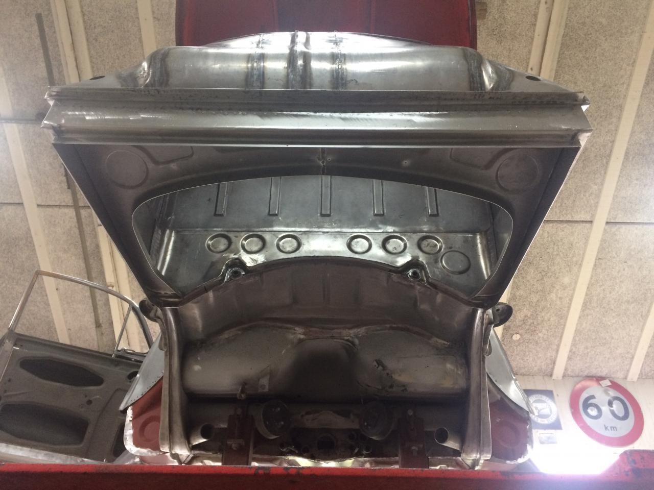

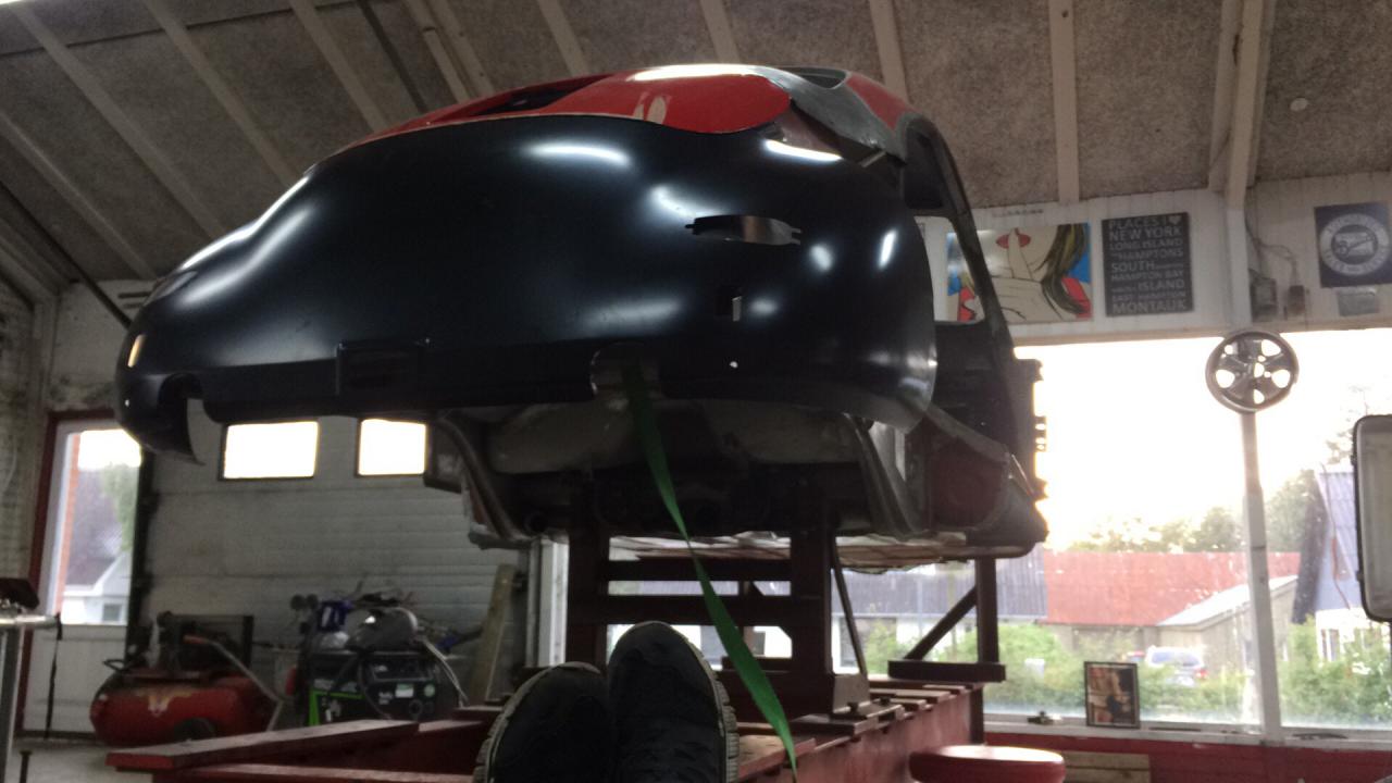

Så fik jeg sku bagenden svejst på, prøv lige og spørg om det blev pisse godt :mrgreen: :mrgreen:
Re: Porsche 356 rep
Indlæg af RIX » 24. aug 2017, 19:09
var det ikke planen og metalisere inden ydre plade kom på???
ser fin ud
V10-3L
Indlæg: 2804
Tilmeldt: 8. jan 2014, 21:33
Has thanked: 113 times
Been thanked: 704 times
Re: Porsche 356 rep
Indlæg af V10-3L » 24. aug 2017, 19:23
RIX skrev:var det ikke planen og metalisere inden ydre plade kom på???
ser fin ud
Nej det har aldrig været planen.

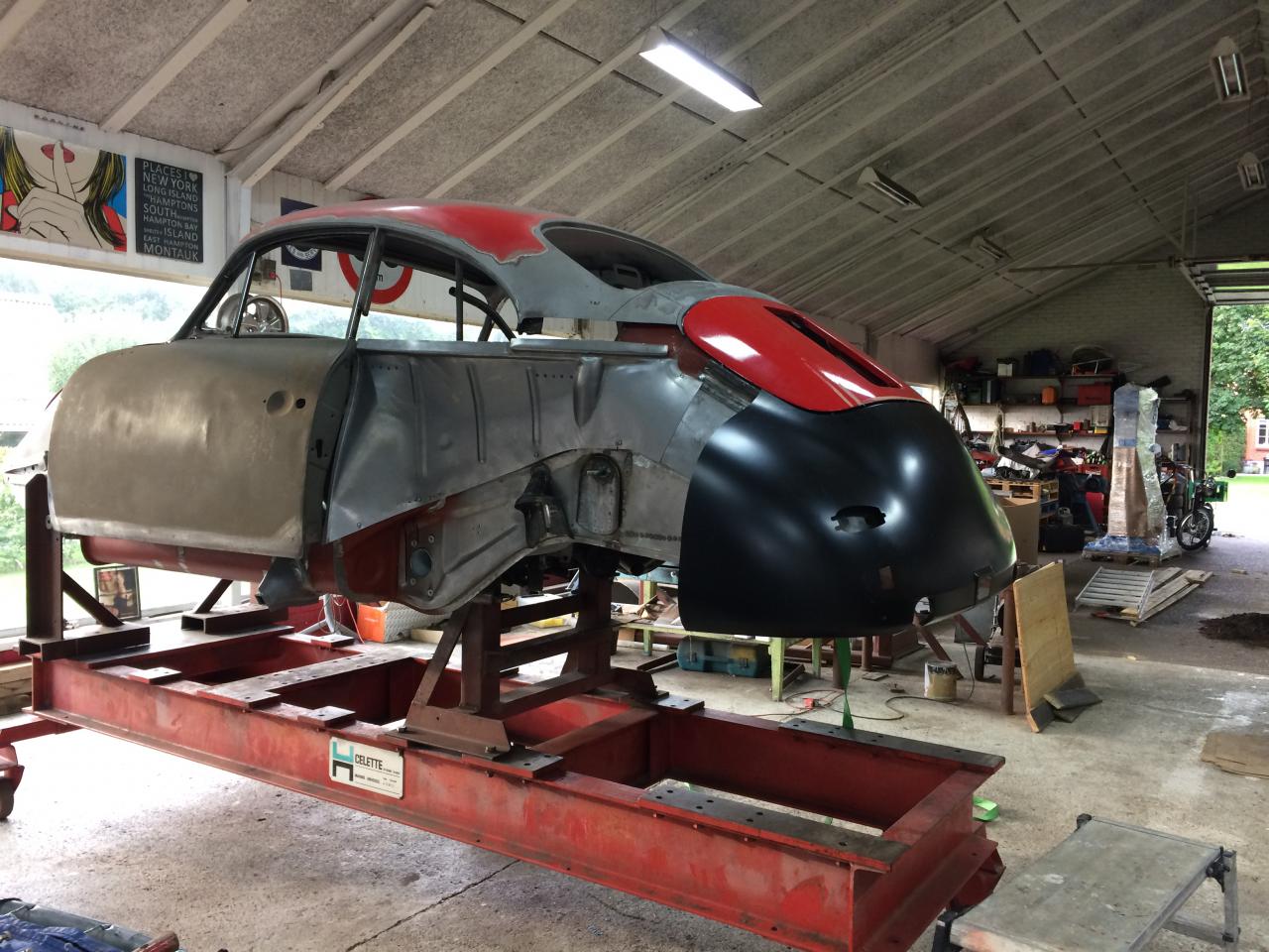

Men ved I hvad, er der noget jeg har fortrudt i denne build så er det st jeg har fået metaliceret nogle af stumperne..... skulle ha lyttet til far :roll:
Det bragte mig en verden af problemer med at svejse det på.... for satan, gør det aldrig igen. Never..!
Altså hvem kom også på den smarte ide at sprøjte zink på jern.... Men dejligt at få nogle ting prøvet af så man lære nogle ting i real life.. :shock: :lol:
