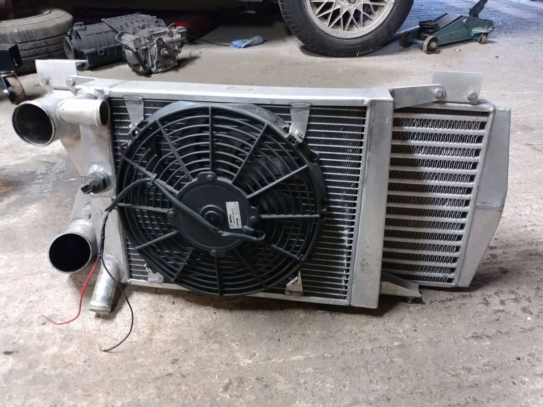

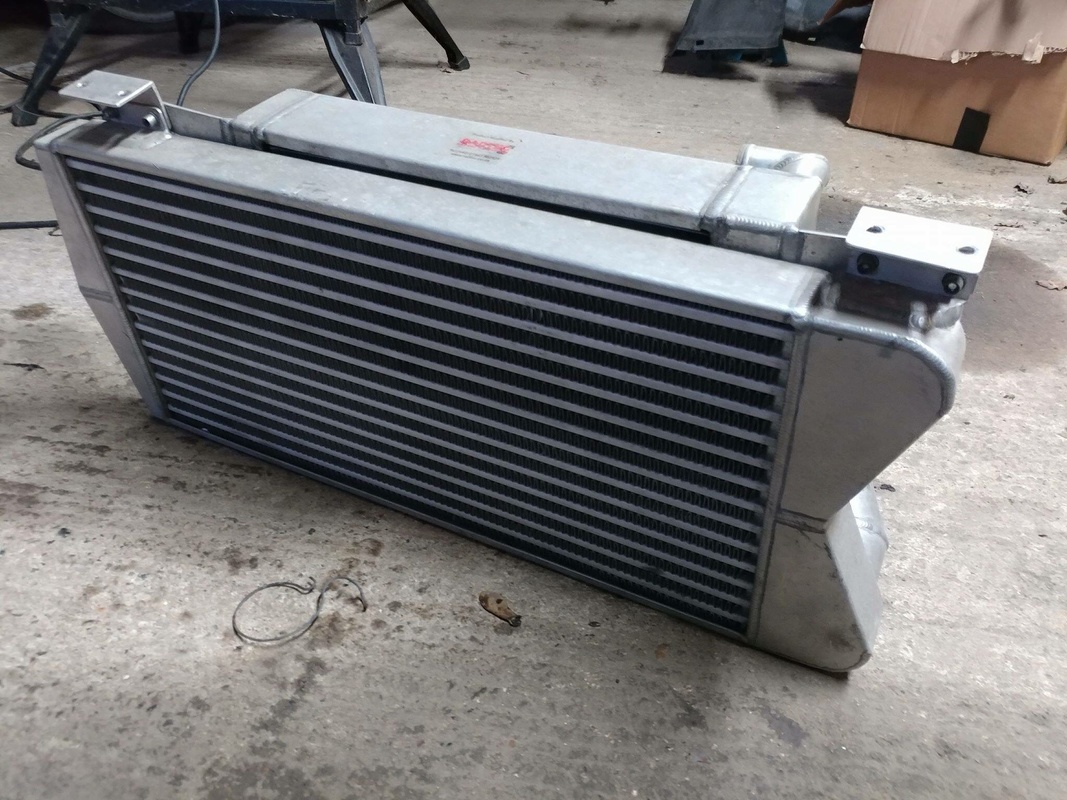

Indlæg af Philip » 27. mar 2018, 15:58

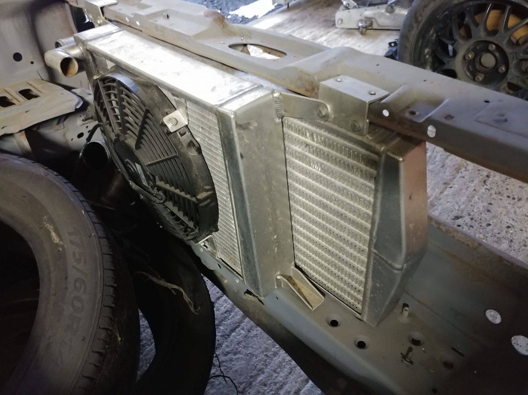

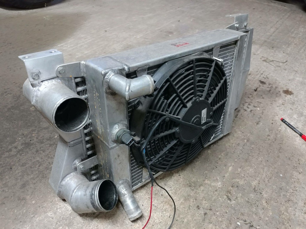

Jeg har længe været på udkig efter ny intercooler, og var så heldig at finde en næsten ny radtec intercooler i England :) afventer nu den kommer hjem. Glæder mig til at få den monteret - det er paskram! 8-)
Der er ingen trykrør med så de skal laves fra bunden.

Indlæg af m power » 27. mar 2018, 16:35
Det ser da ikke så tosset ud :-)

Det bliver lækkert :)

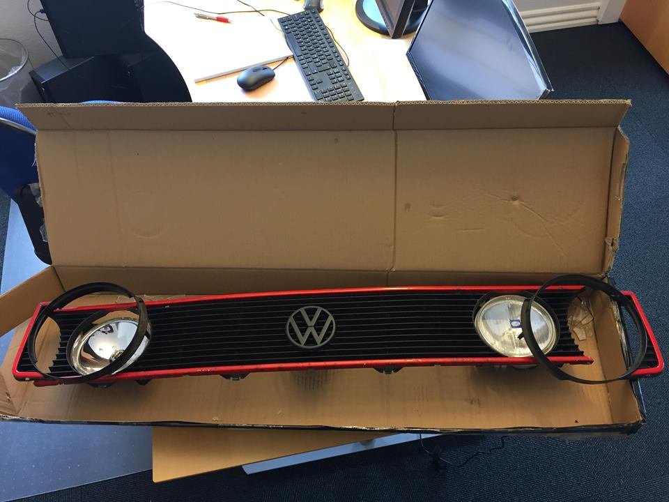

Fandt mig en fin frontgrill på facebook. En original inklusiv de inderste forlygter.
Glæden var ikke så stor da jeg tog fat i papkassen fra postmanden og kunne høre noget rasle.
1 stk. smadret forlygte pga umådelig ringe indpakning fra sælger! :evil:

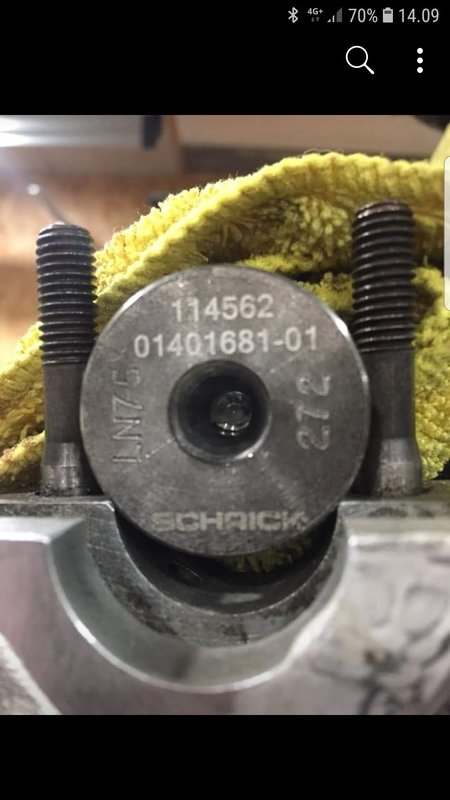

Jeg har kig på en schrick knast, og sælger skriver det er en 268/276, men ud fra nummer på knasten burde det være en 268/268.
Det undrer mig dog at der er præget 272 i knasten 😗
Kan du huske hvad der stod på din knast ?
Der stod også 272 på min :lol: - Jeg slog det lange nummer op og fandt det rigtige.
Var selv så meget i tvivl at jeg skrev til sælger (tysk firma) og spurgte om de var sikre på at det var den rigtige jeg havde modtaget. :oops:
Okay :-) så er 272 nok partnummer på en rå profil fra leverandøren.
Sælger skriver at knasten er købt som en 268/276, men så må de have fået en forkert knast ;-)
Ved squ ikke om jeg tør satse på en 268/268, der står i kataloget at den også kan bruges i G60, men det er jo lige om den giver noget effekt :|

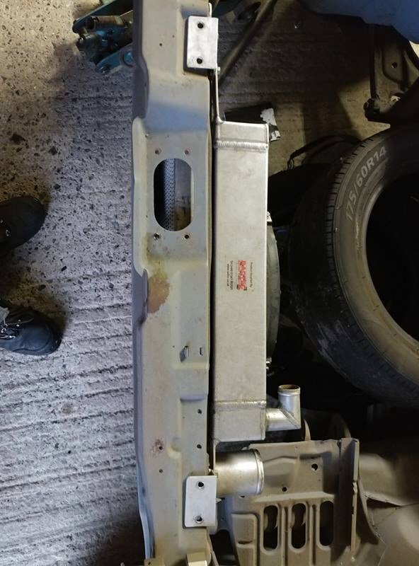

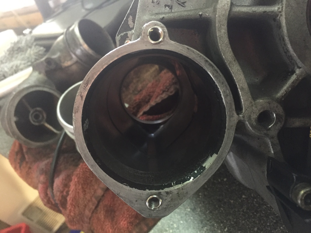

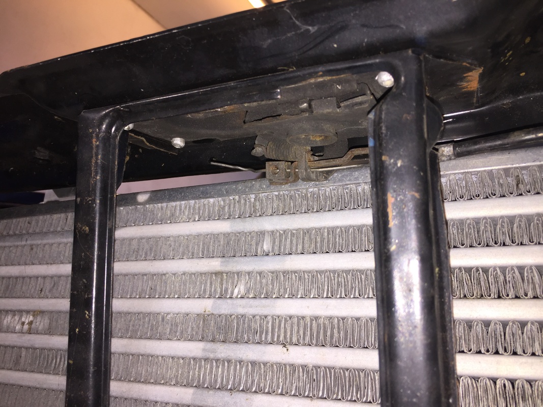

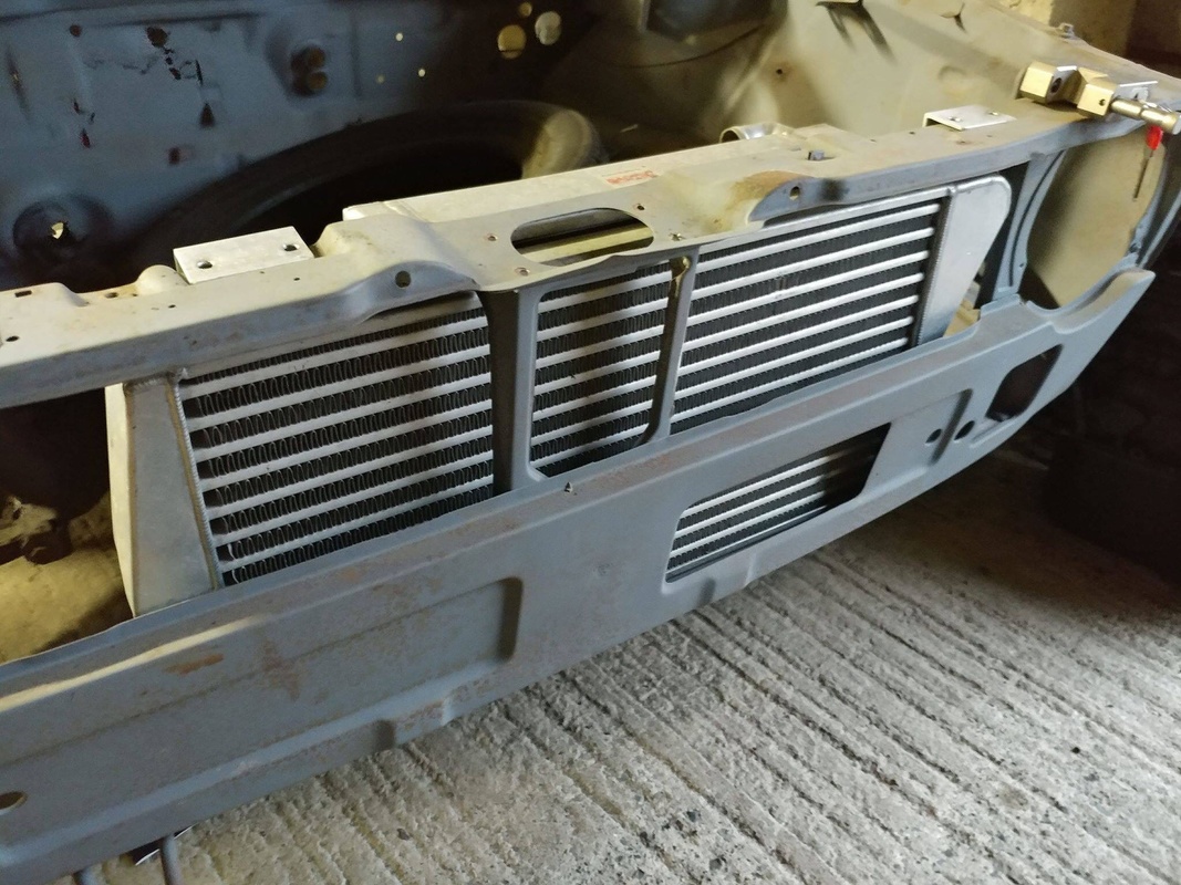

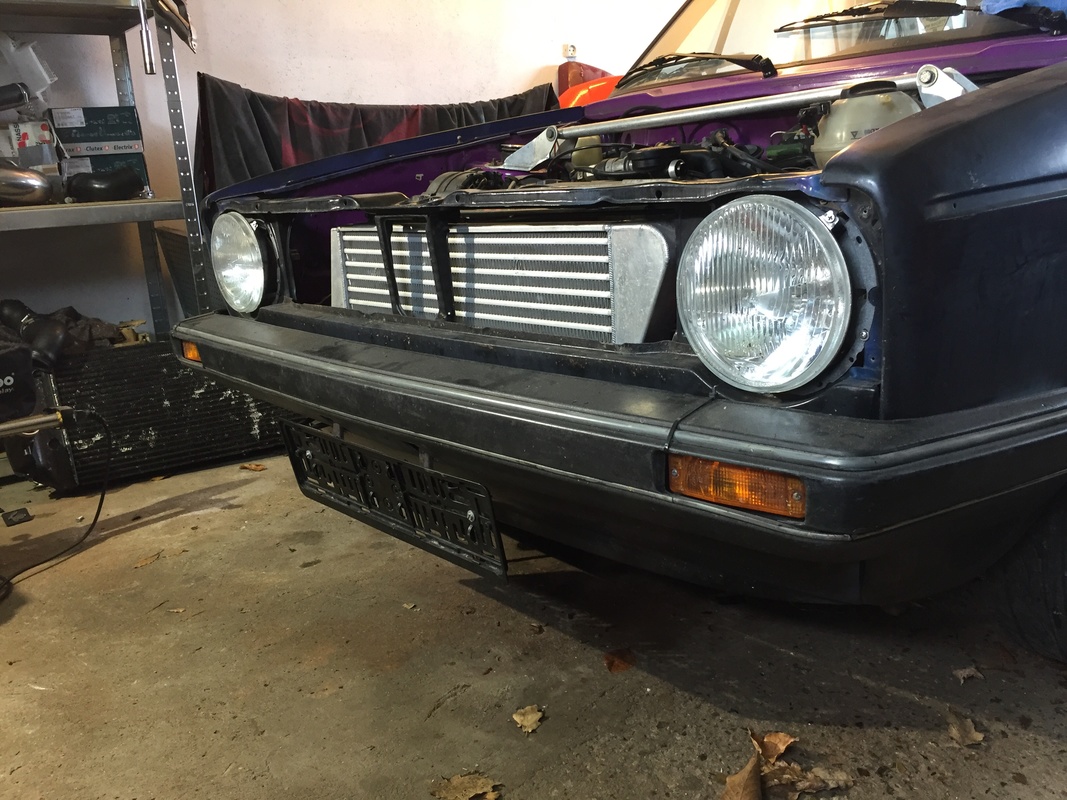

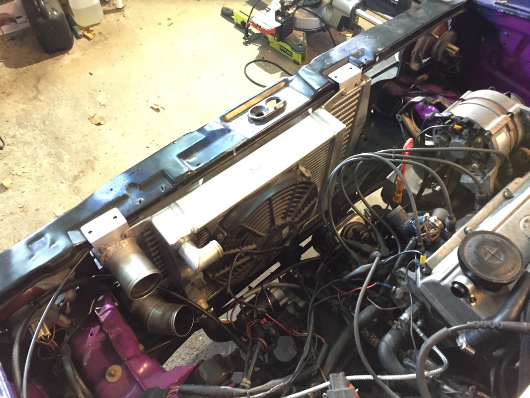

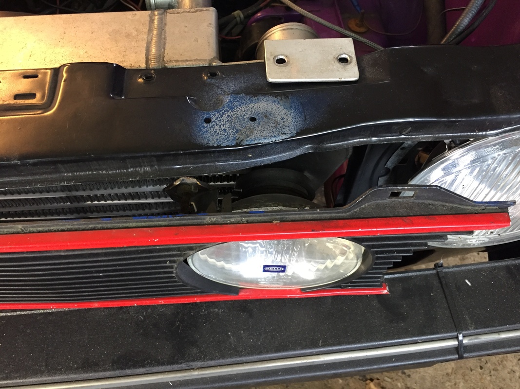

Havde en fridag i dag, så fik endelig tid til at kigge lidt på fugleskræmslet..
Test af intercooler montering. Hm beslaget til hjelmlås sidder lidt i vejen. Ved ikke lige hvad løsning bliver herpå.
Havde ikke lige overvejet at intercooler ville blokere for dobbelt lygte grillen - så der røg den plan om original udvendig look.
Endelig fik g-laderen 2 nye helicoil på indsugningssiden..

Indlæg af svan » 3. sep 2018, 22:53
Det var satme noget af en ic

Indlæg af Philip » 7. sep 2018, 18:41

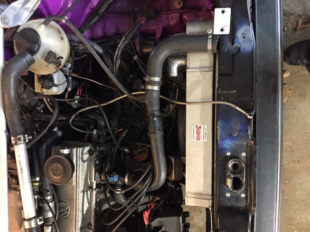

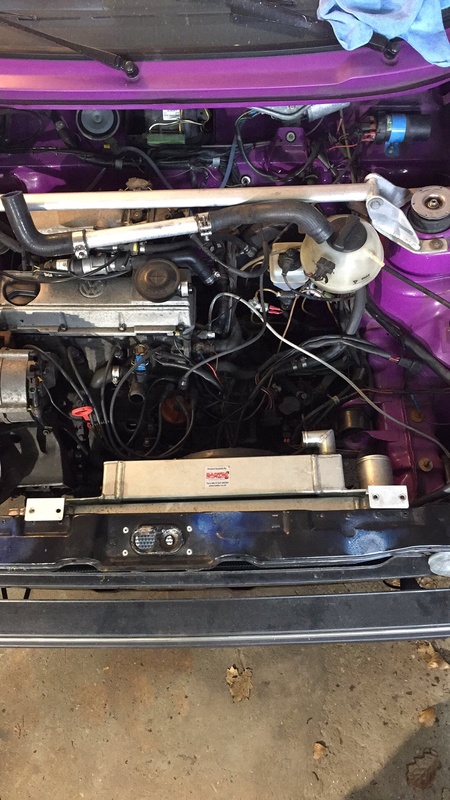

Den nye intercooler er ikke større end en original frontmonteret intercooler på en g60.
Intercooler og køler er bygget til golf 1 med g60 motor.
Næste step bliver at få fabrikeret trykrør

Indlæg af svan » 7. sep 2018, 23:06

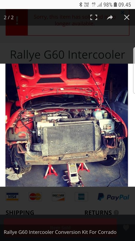

Synes ellers den ser betydeligt større ud end den ic jeg lige har fået med til min corrado g60 motor, den ligner noget der kan give kold luft
m power
Indlæg: 1966
Tilmeldt: 13. nov 2009, 20:10
Re: Golf 1 GTI Pirelli - Update 17: småting
Indlæg af m power » 8. sep 2018, 08:55
svan skrev:
7. sep 2018, 23:06
Synes ellers den ser betydeligt større ud end den ic jeg lige har fået med til min corrado g60 motor, den ligner noget der kan give kold luft Billede
Så må det være den lille IC som sidder ude i inderskærmen du har til at ligge, for en G60 rally IC er temmelig stor 😁

m power skrev:
svan skrev:
7. sep 2018, 23:06
Så må det være den lille IC som sidder ude i inderskærmen du har til at ligge, for en G60 rally IC er temmelig stor Billede
Ja det er til placering i inderskærmen, den er nogenlunde på størrelse med den jeg har på passaten og skodaen
