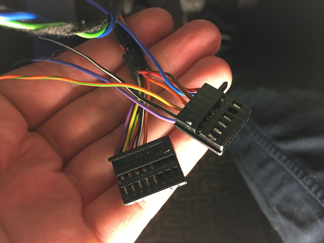

*** Opvarmet Multifunktionsrat ***
Så fik jeg tid til at opdatere lidt i tråden igen :)
Projekt ratvarme fik jeg afsluttet allerede i November 2017 så det var lækkert at kunne køre med ratvarme vinteren over :P
Et lille projekt som gav lidt "grå" hår ind imellem da der var meget hardware udskiftning. Men trods alt nice to have da det var overstået :)
Der kommer snarest flere opdateringer fra allerede afsluttede projekter ;)
Her er lidt billeder fra projektet...

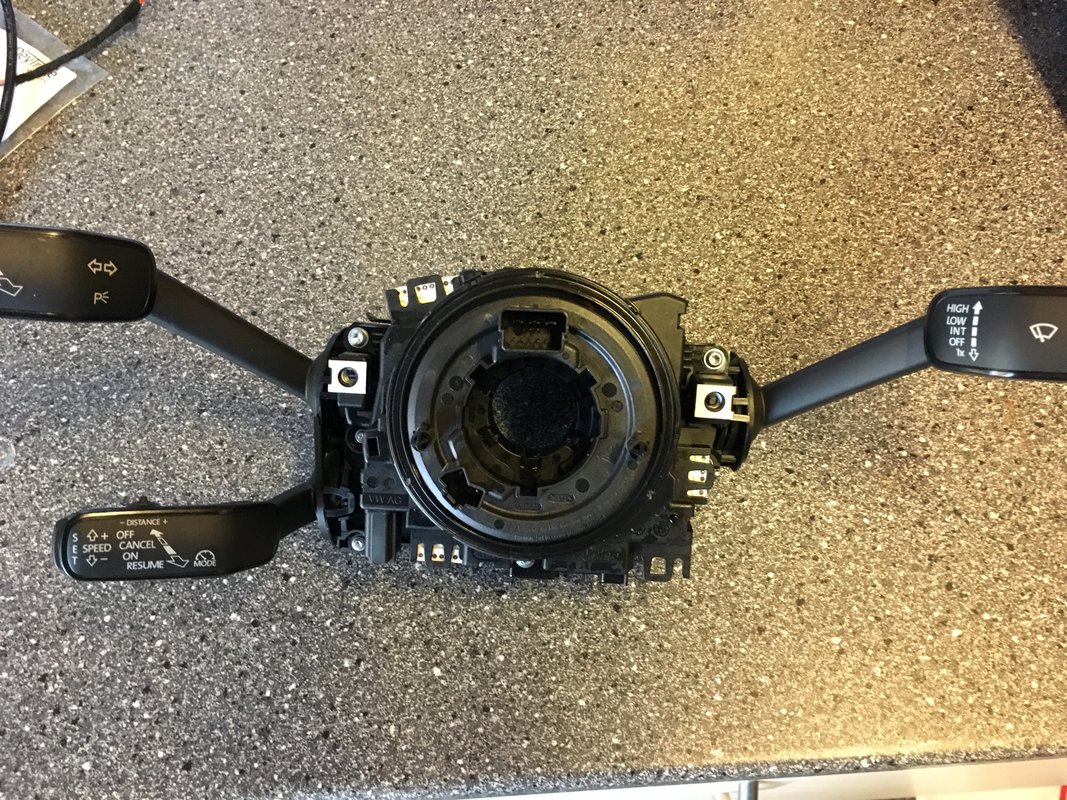

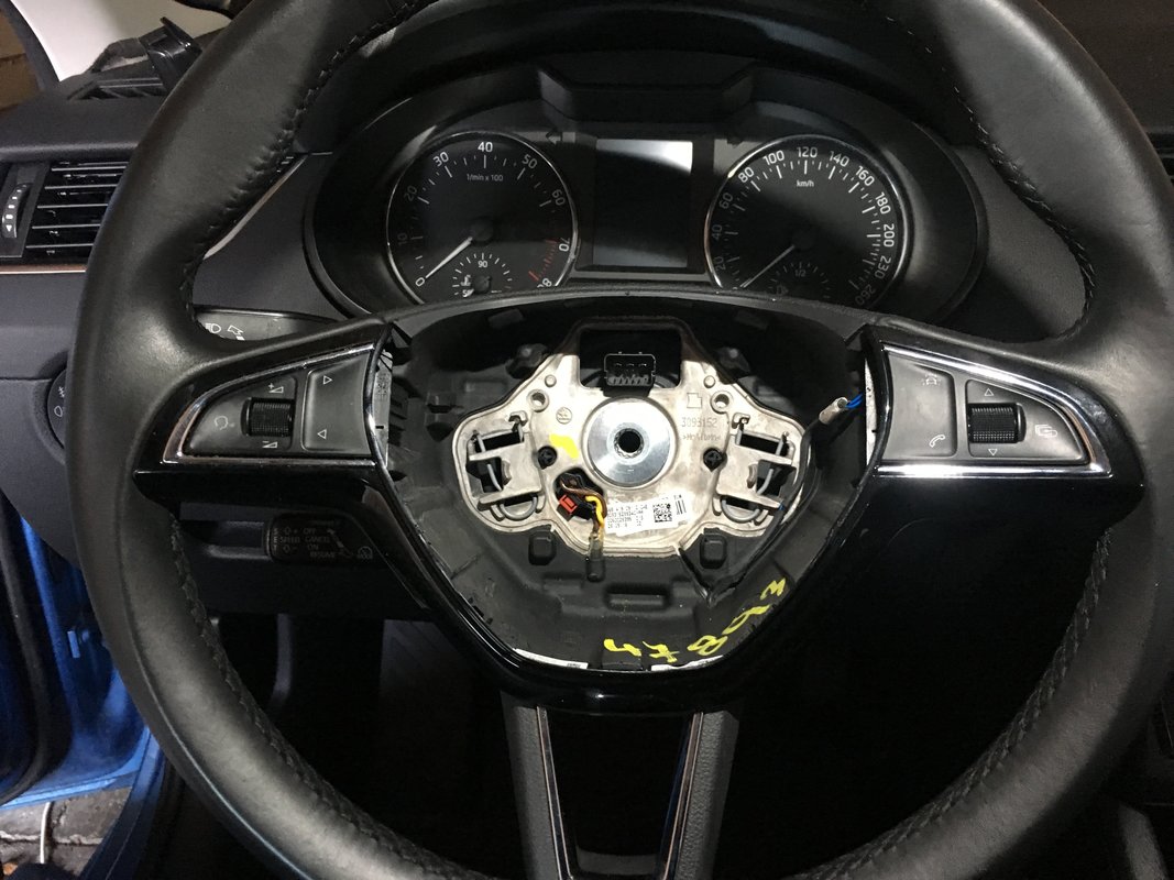

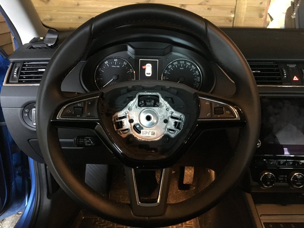

Multifunktionsrat uden varme

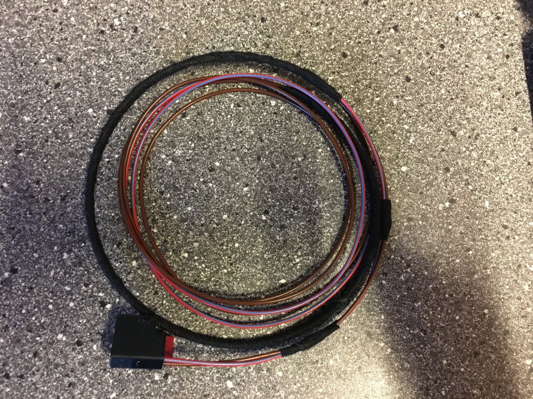

Hjemmelavet ledningsnet i org. ledningsfarver som fra fabrik.

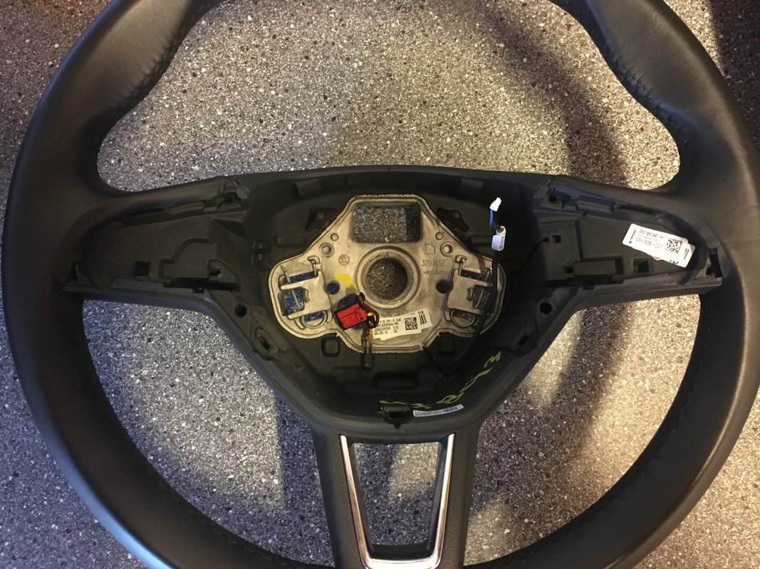

Multifunktionsrat med varme

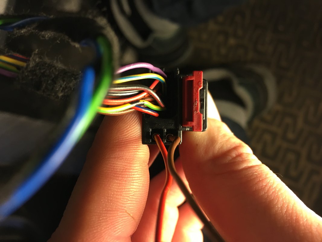

Der skal ny slæbering til ratvarme skal eftermonteres. Den gamle slæbering til højre og den nye til venstre

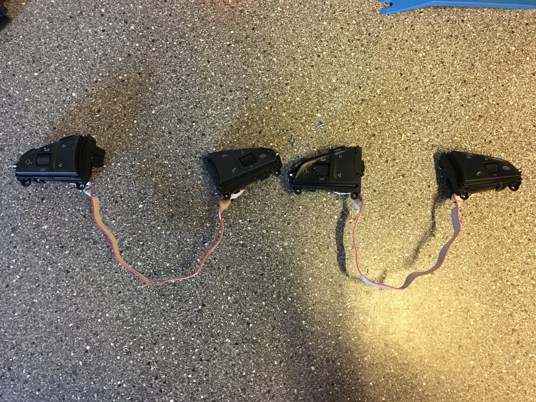

Det samme gælder knapperne i rattet. Disse skal skiftes til en anden variant hvor styring til temperaturføler sidder.
Nye viskerarme skal der også til da hardwaren i armene er forskellige fra slæberingene
Stikket til slæberingene er forskellige og man skal lave dem om fra 16-polet til 14-polet samt skifte pin placeringer

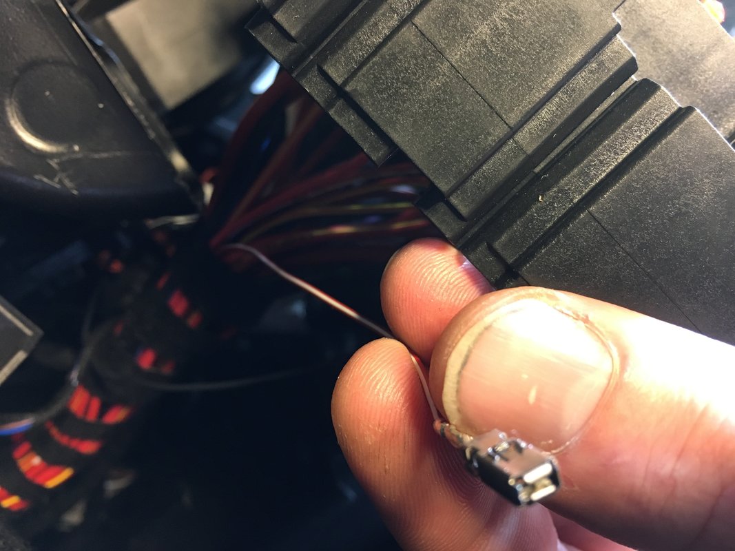

Nyt stik klar inkl. strøm til ratvarmen

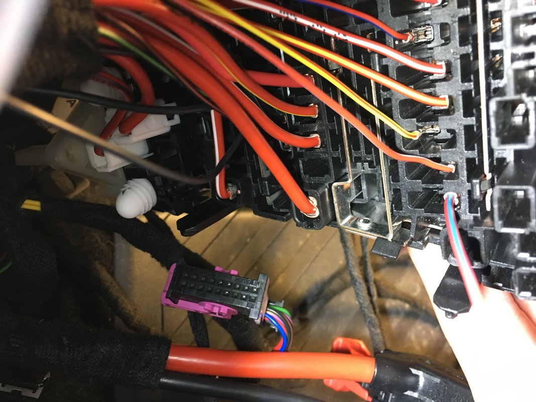

Pin til strøm smides på sikringsboksen SC4
Strøm monteret på sikringsboksen SC4 som org.

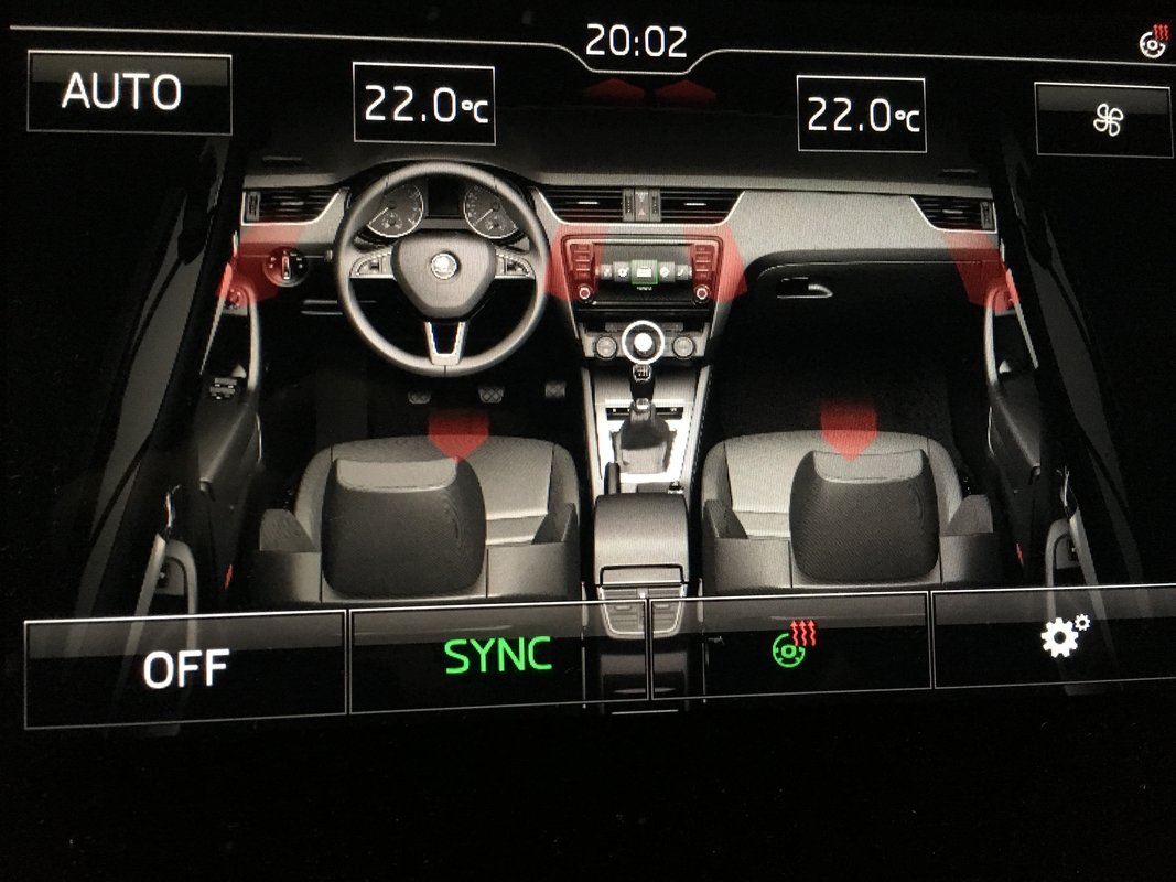

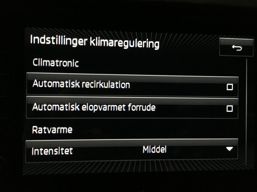

Nyt rat med varme monteret 8-) Nu mangler der kun lidt kodning

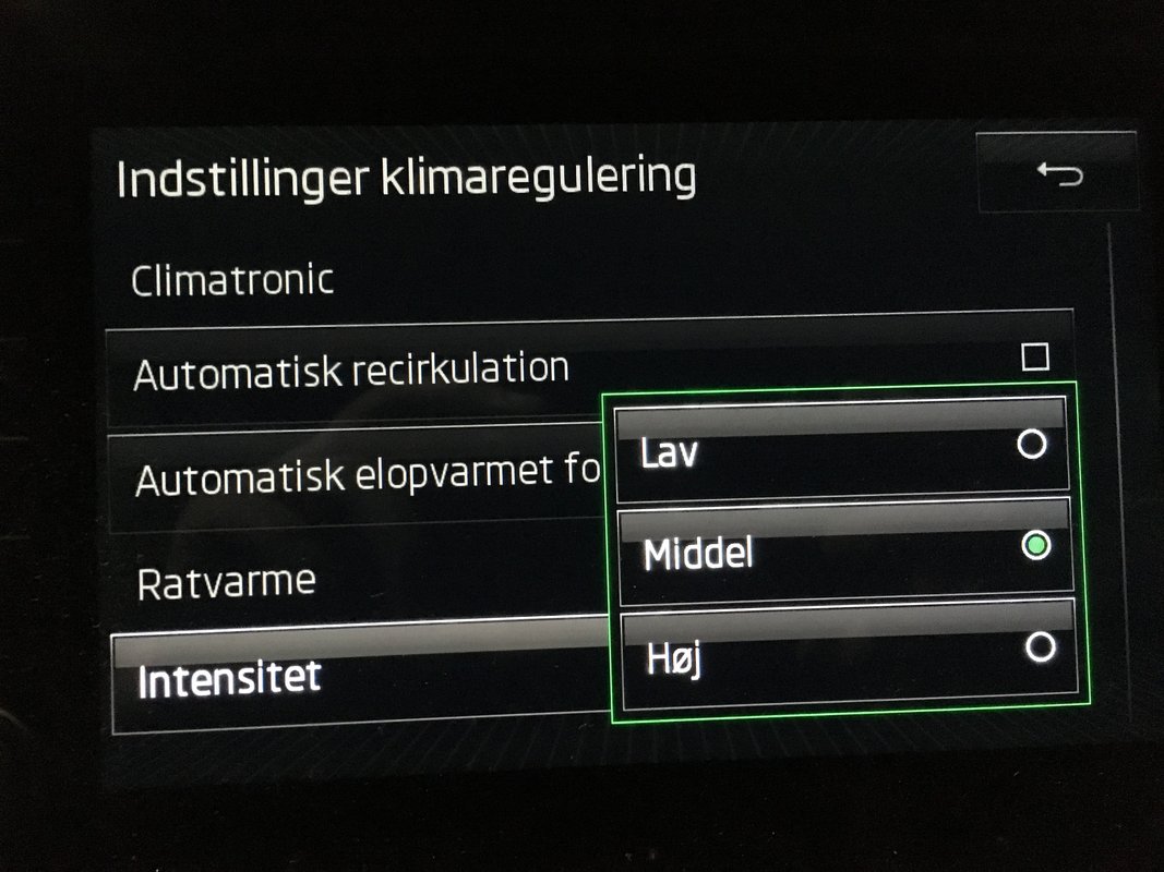

Ratvarmen aktiveres fra klimamenuen
Kan indstilles til forskellige varme temperaturer også.

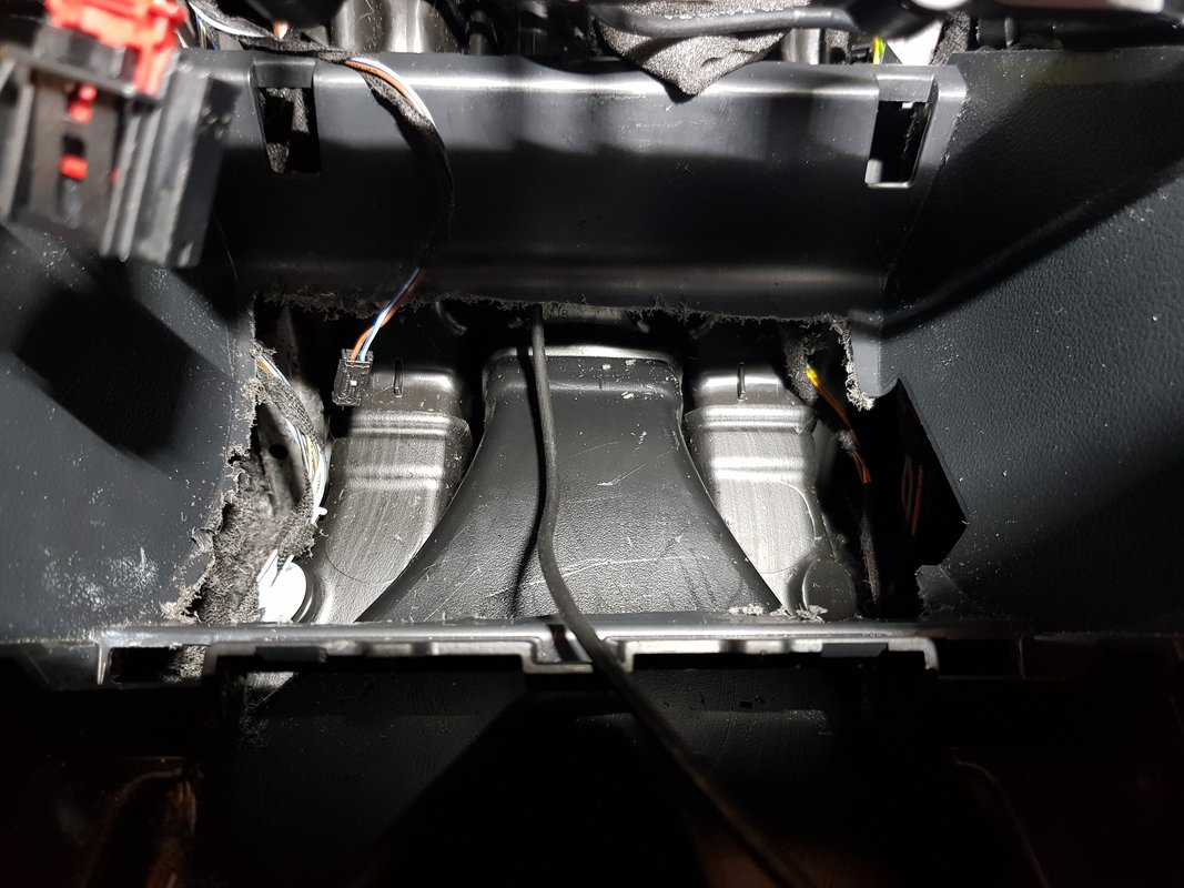

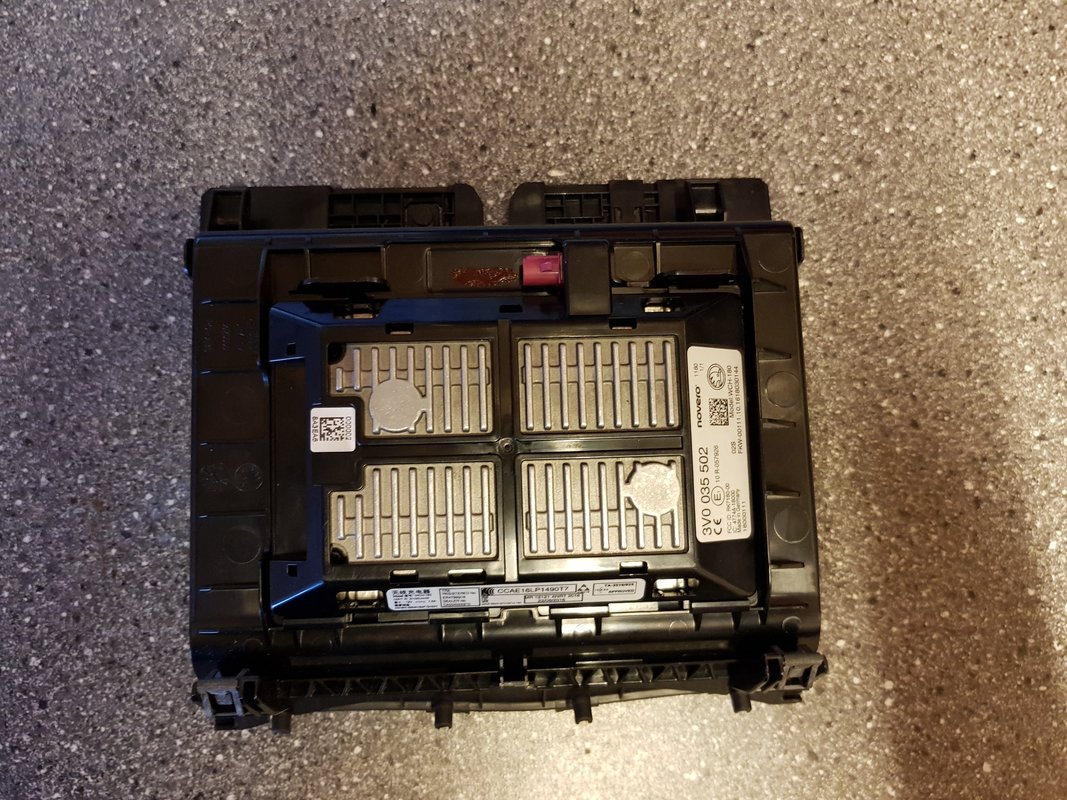

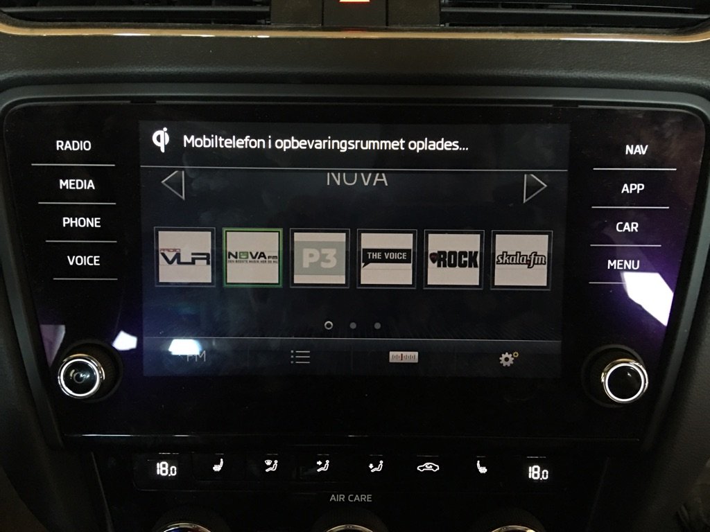

*** QI Charger - Trådløs Opladning ***
Trådløs opladning monteret ligesom fra Octavia Facelift. Dette retrofit krævede andet opbevaringsrum samt lidt fjernelse af plastik i midterkonsol. Men rart nok man bare kan smide telefonen i opbevaringsrummet uden at skal tilslutte ledninger når man er på farten :)
Som noget nyt har jeg nu lavet på side 1 at man kan klikke sig direkte til de posts der omhandler eftermonteringer således at man ikke skal kigge flere sider igennem for at finde dem.
Ny opbevaringsrum samt enhed til trådløs opladning
Trådløs enhed monteret nedenunder opbevaringsrum
Der skal skæres lidt i plastikken for at den trådløse enhed kan være der. OBS! kun på før facelift modeller
Nyt opbevaringsrum monteret og Samsung Galaxy S8 klar til test
Det spiller :D

Har en o3 fl... hvor meget skal der så gøres der for at få rådløs opladning ??

En trådløs oplader som på billederne
Ny indsats til opbevaringsrum
Ledningsnet og antenne hvis du vil have telefon forstærker også.
