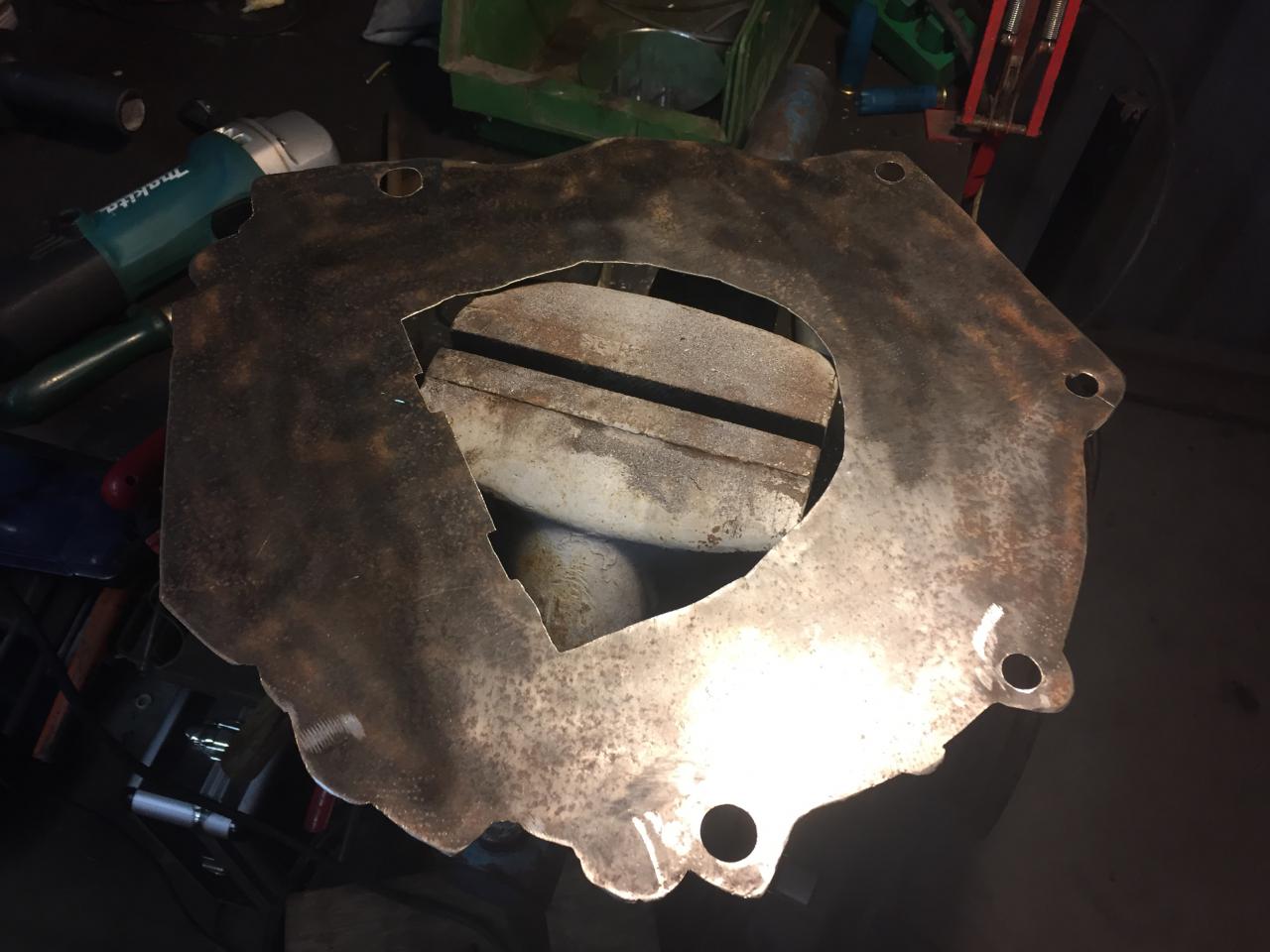

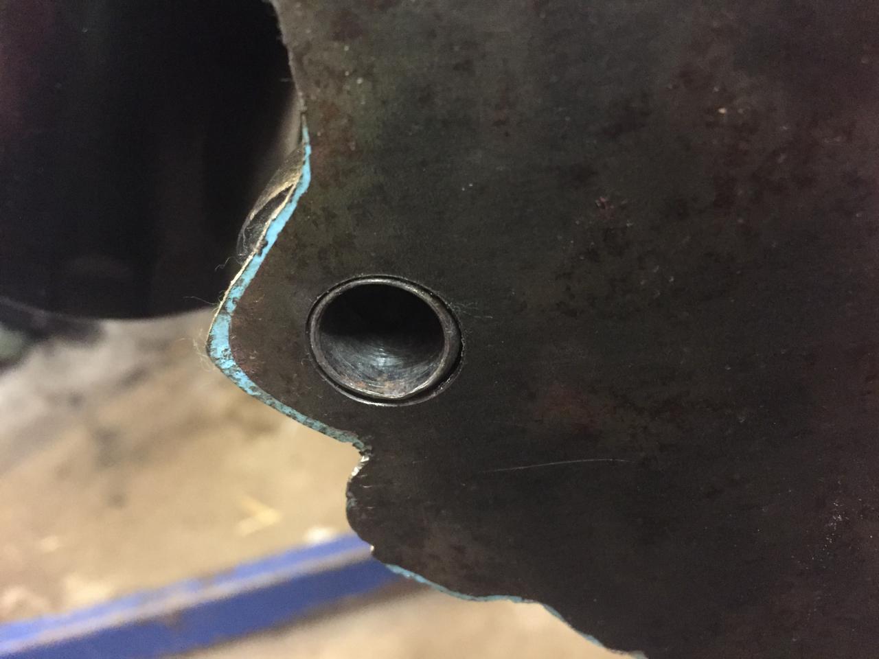

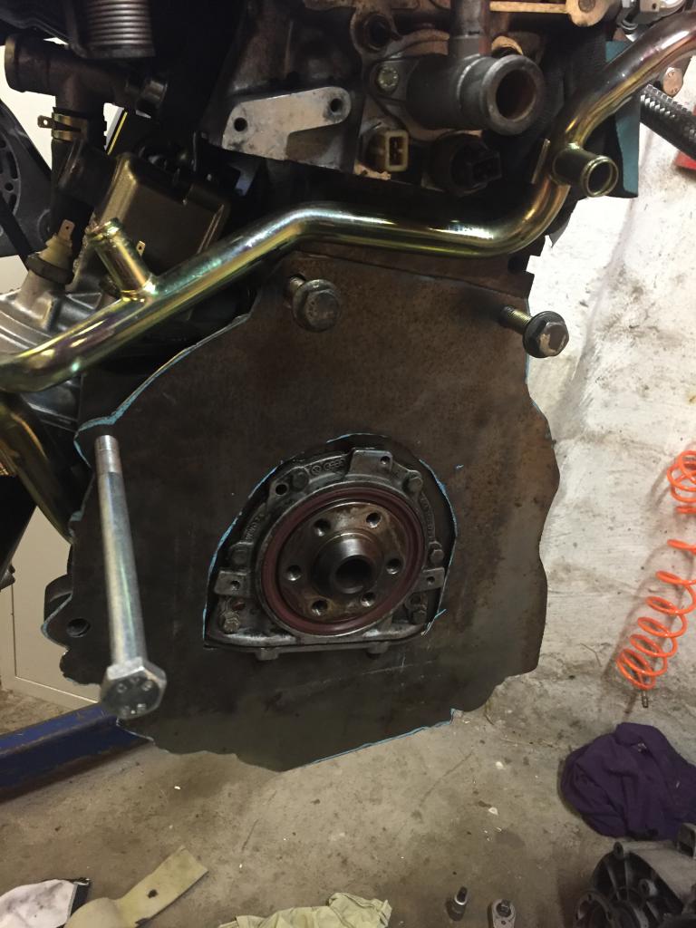

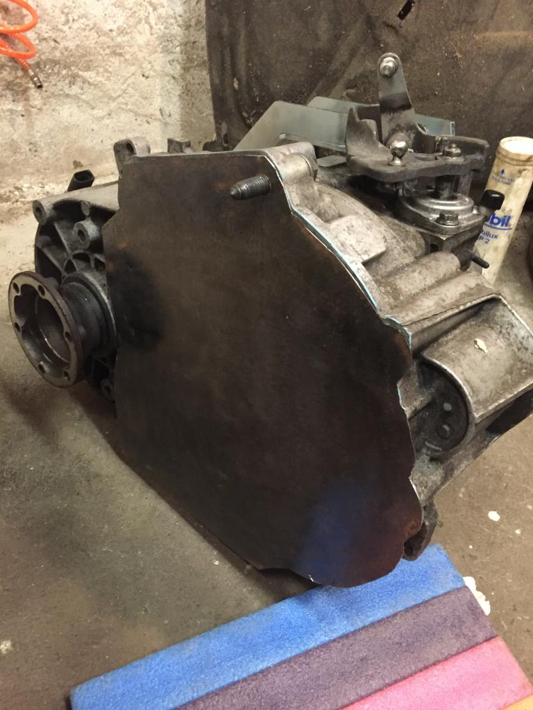

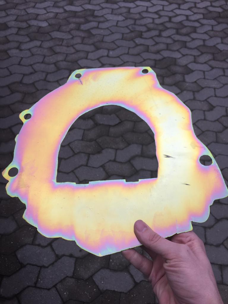

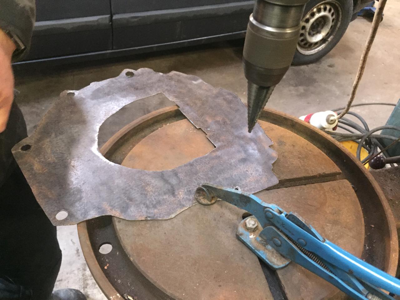

02Q gearkassehuset passer ikke i den orignale dækplade. Det betyd at jeg kunne kigge ind til svinghjulet når gearkassen var monteret.
Så jeg har lavet en lille plade, som også blev galvaniseret.

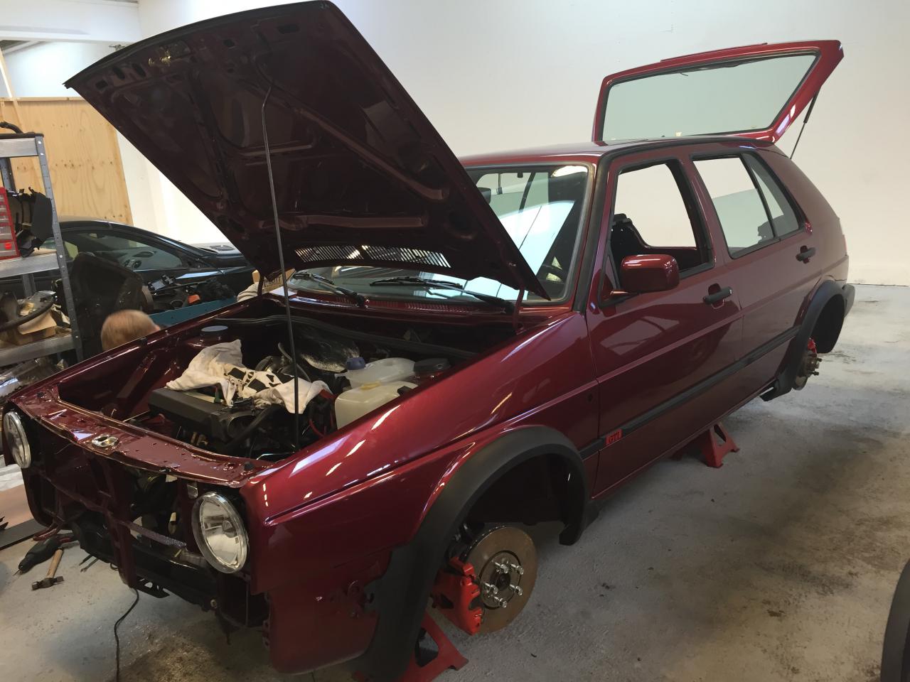

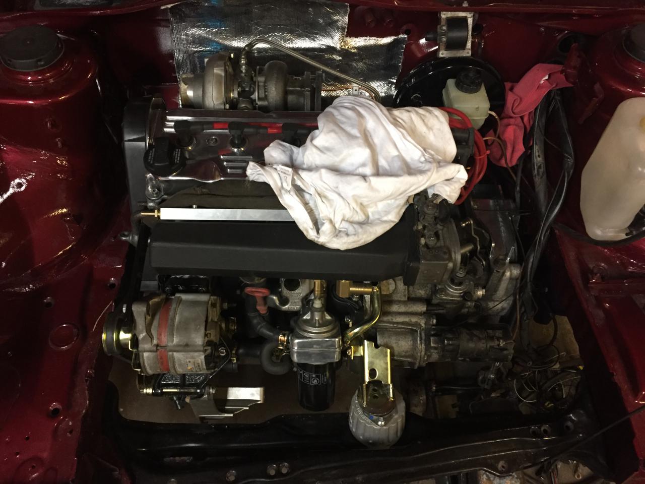

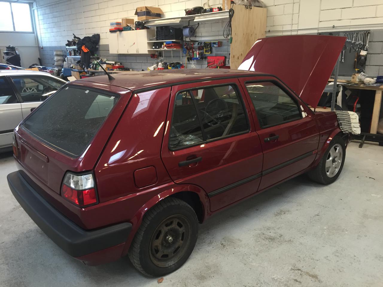

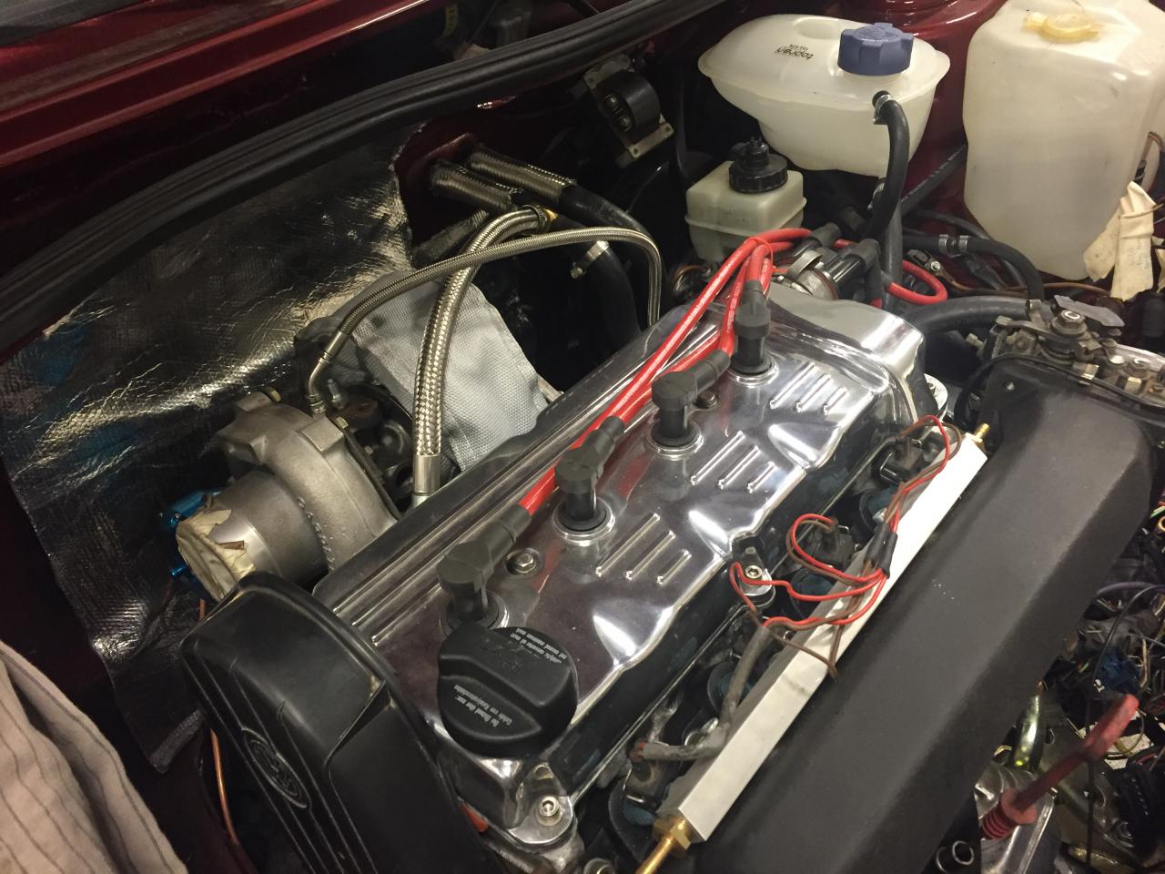

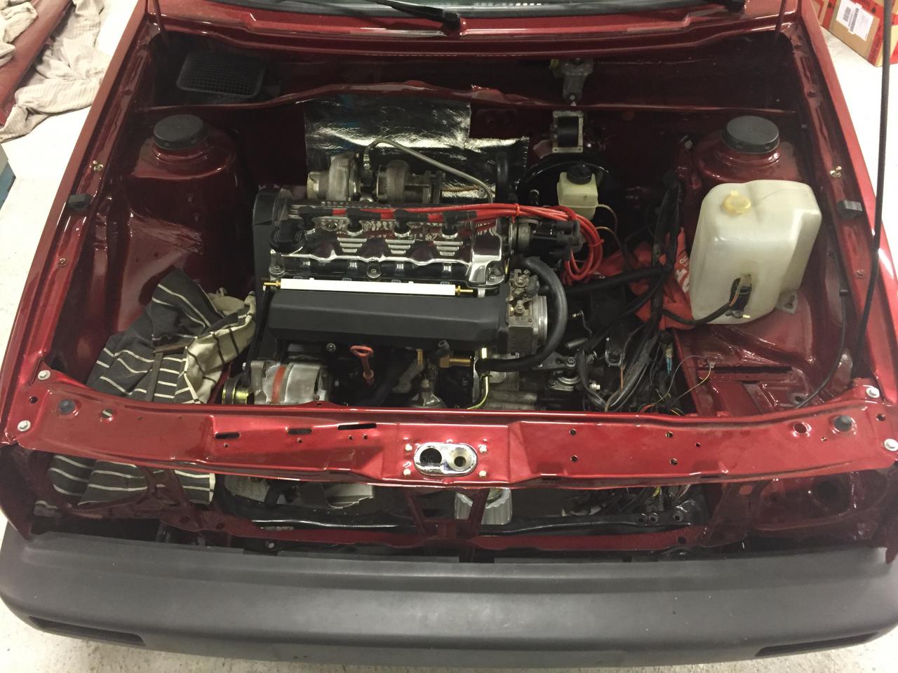

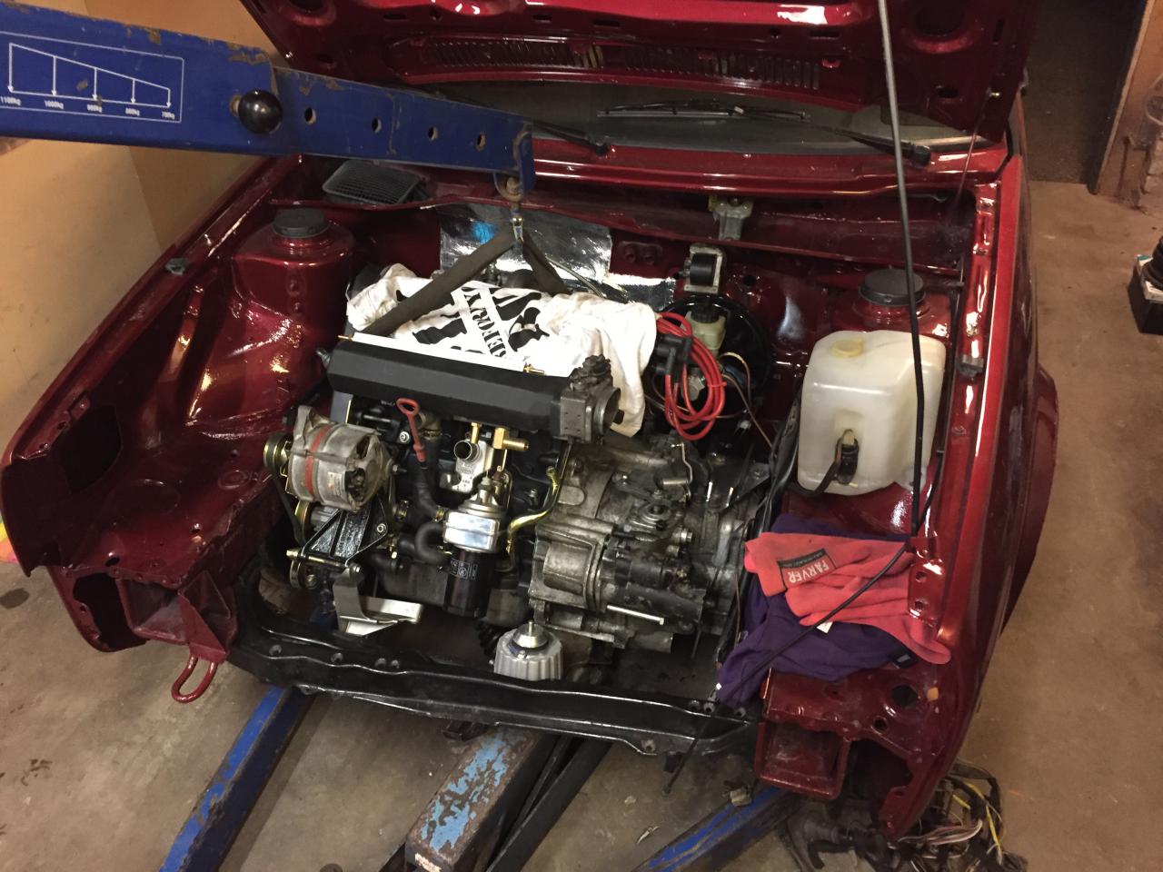

Så blev motoren sat i, og bilen blev flyttet ind på det nye værksted. Epytec har hjulpet med nye gearkasseophæng til gearkassen. Skålen på forbroen måtte skæres af og flyttes da motoren sad en smule skævt i.
- IMG_9942.JPG (152.63 KiB) Vist 6080 gange
- IMG_9943.JPG (133.77 KiB) Vist 6080 gange
- IMG_9944.JPG (167.57 KiB) Vist 6080 gange
- IMG_9948.JPG (145.06 KiB) Vist 6080 gange
- IMG_9950.JPG (145.04 KiB) Vist 6080 gange

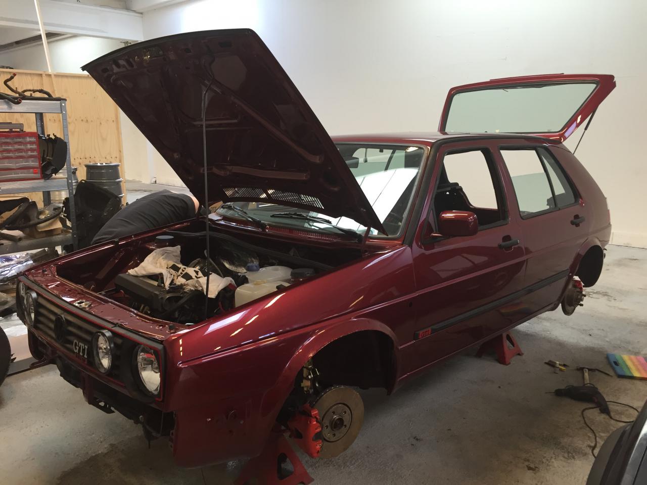

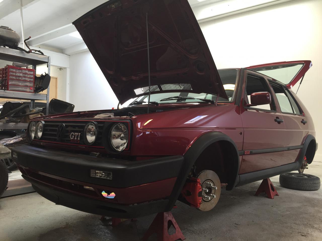

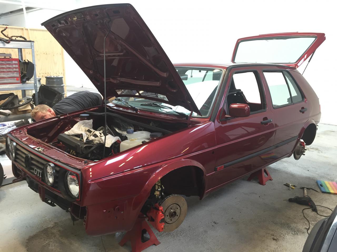

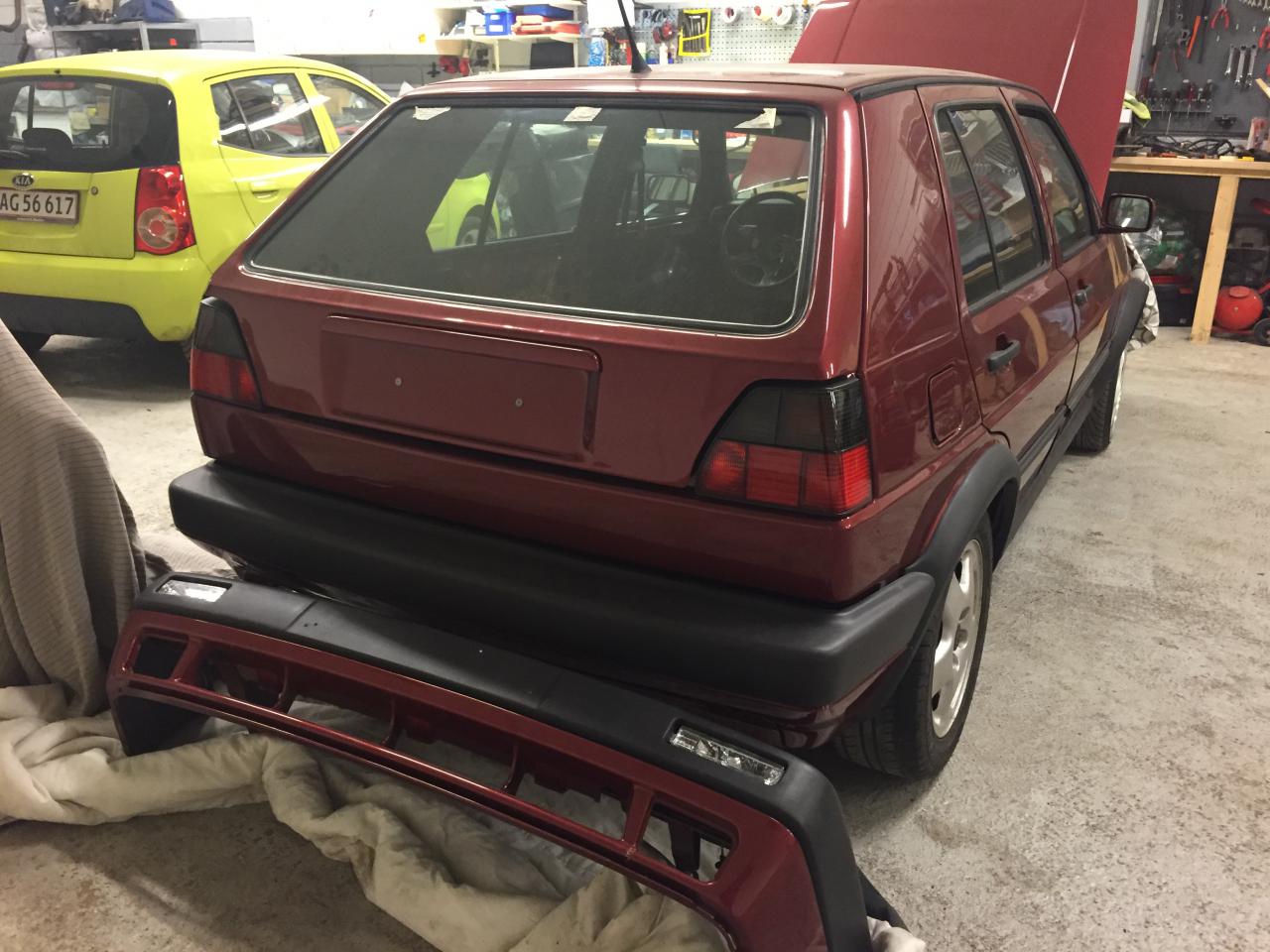

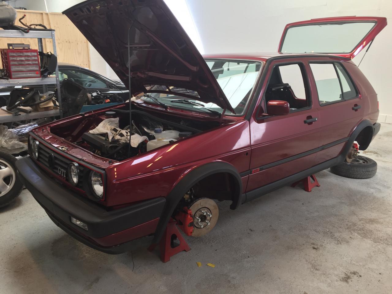

Så skete der lidt med det optiske. Det er rart at bilen begynder at se samlet ud. 4 lygte front, og G60 skærmforøgere. Så er der også kommet en Større RennSport køler på.
- IMG_0022.JPG (227.09 KiB) Vist 5972 gange
- IMG_0023.JPG (146.06 KiB) Vist 5972 gange
- IMG_0414.JPG (123.31 KiB) Vist 5972 gange
- IMG_0415.JPG (141.64 KiB) Vist 5972 gange
- IMG_0416.JPG (128.3 KiB) Vist 5972 gange
- IMG_0420.JPG (116.83 KiB) Vist 5972 gange
- IMG_0423.JPG (138.55 KiB) Vist 5972 gange
- IMG_0424.JPG (135.68 KiB) Vist 5972 gange

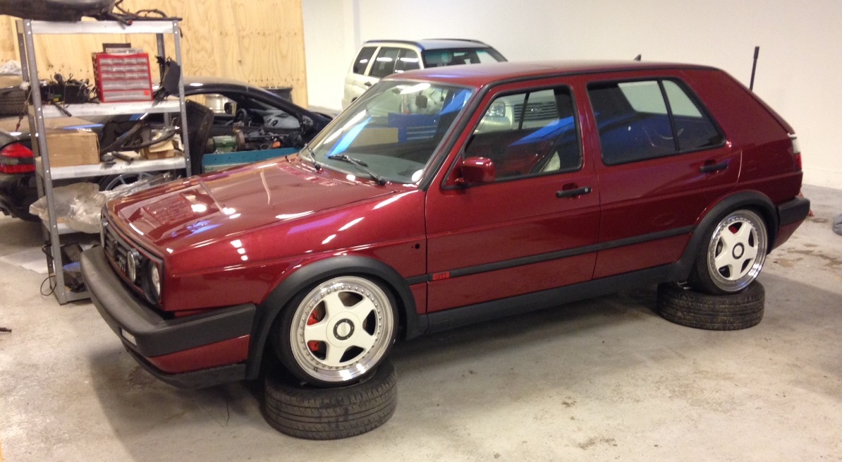

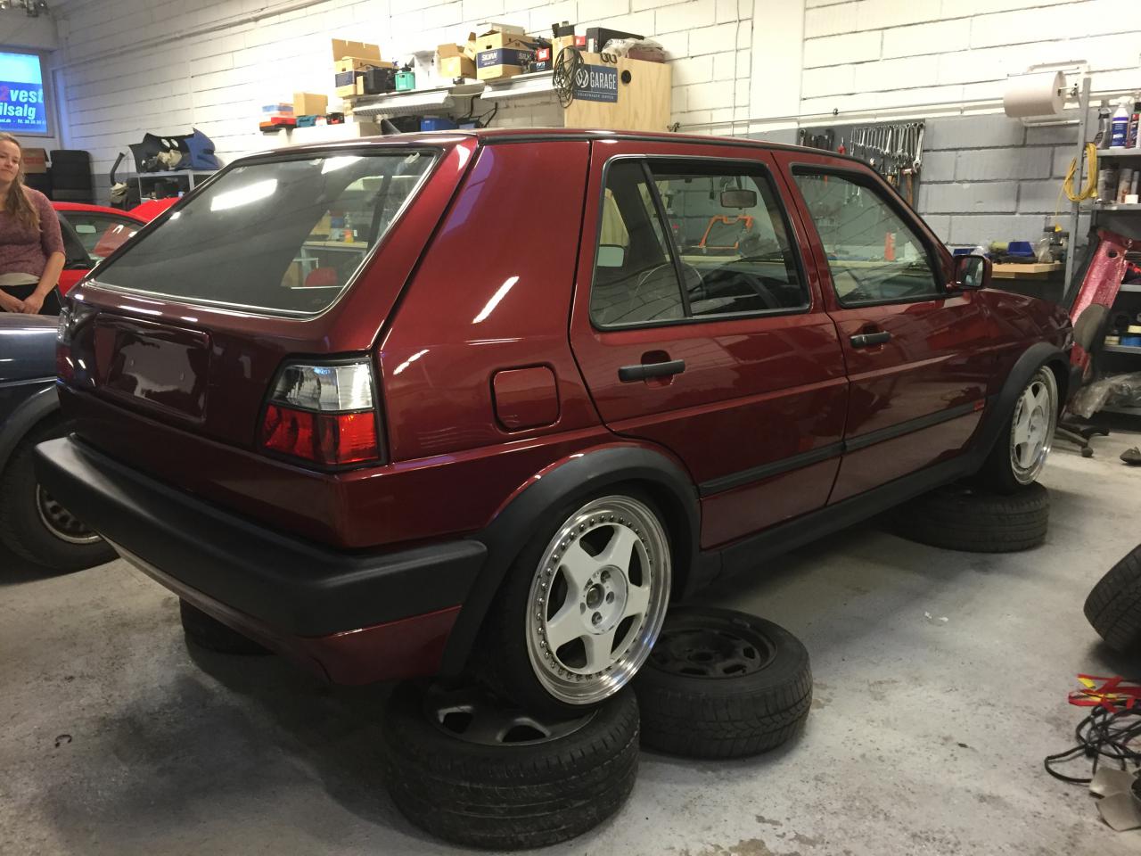

Så fik jeg købt ét af de mange sæt hjul som altid har været på min ønskeseddel. OZ Futura 17x7,5 Jeg fik et godt tilbud jeg ikke kunne sige nej til. De trænger til en gevaldig opfriskning og en ny farve, men jeg er rigtig glad for valget. Ja, en mærkelig golf 2 der ikke har bbs fælge og ikke standard lygter.
For første gang fik jeg en idé om den endelig optik på bilen, da hjulene blevet test monteret og undervognen kom lidt derned af.

Fede hjul. Er de 5x100?Jimmi K skrev:Så fik jeg købt ét af de mange sæt hjul som altid har været på min ønskeseddel. OZ Futura 17x7,5 Jeg fik et godt tilbud jeg ikke kunne sige nej til. De trænger til en gevaldig opfriskning og en ny farve, men jeg er rigtig glad for valget.
Det ser ud som om de er facemounted, er det tilfældet?

Det ligner da netop slet ikke, at de er facemountet. Det er da tydeligt, at center er monteret fra bagsiden.

Tak Mads, - Ja de er 5x100. Har Vr6 bremser foran og golf 3 16v bag i.Mads H skrev:Fede hjul. Er de 5x100?Jimmi K skrev:Så fik jeg købt ét af de mange sæt hjul som altid har været på min ønskeseddel. OZ Futura 17x7,5 Jeg fik et godt tilbud jeg ikke kunne sige nej til. De trænger til en gevaldig opfriskning og en ny farve, men jeg er rigtig glad for valget.
Som Mathias også skriver er de ikke facemounted.

Et af billederne snød mig. Kan da godt se når jeg kigger ordentlig efter, at de ikke er facemountede.MathiasFB skrev:Det ligner da netop slet ikke, at de er facemountet. Det er da tydeligt, at center er monteret fra bagsiden.

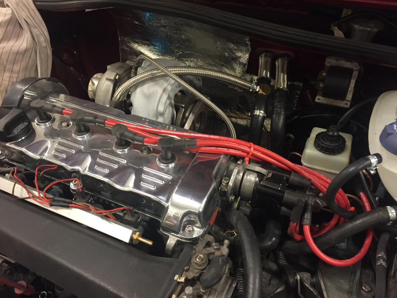

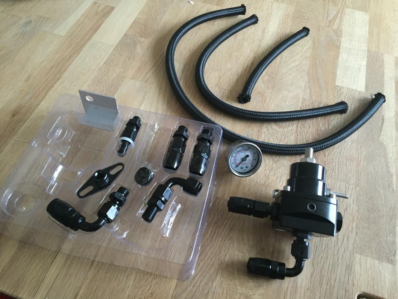

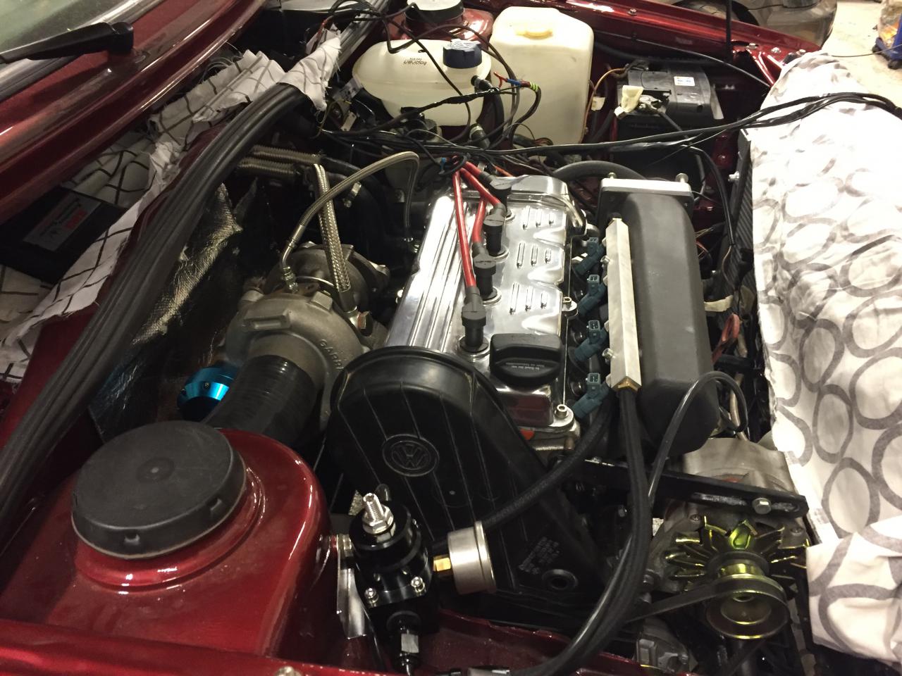

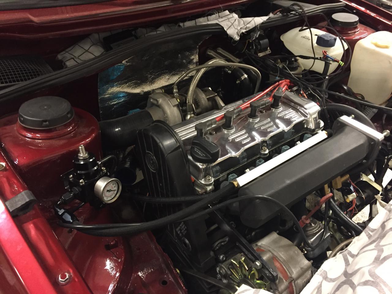

Så blev der også lavet vand retur, olie til turboen, benzinslanger og regulator.
- IMG_1054.JPG (168.14 KiB) Vist 5569 gange
- IMG_1058.JPG (158.69 KiB) Vist 5569 gange
- IMG_1059.JPG (164 KiB) Vist 5569 gange
- IMG_0932.JPG (161.67 KiB) Vist 5569 gange
- IMG_0935.JPG (155.57 KiB) Vist 5569 gange
- IMG_0936.JPG (160.64 KiB) Vist 5569 gange

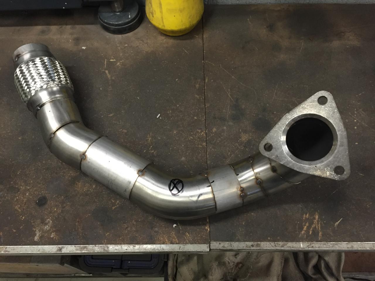

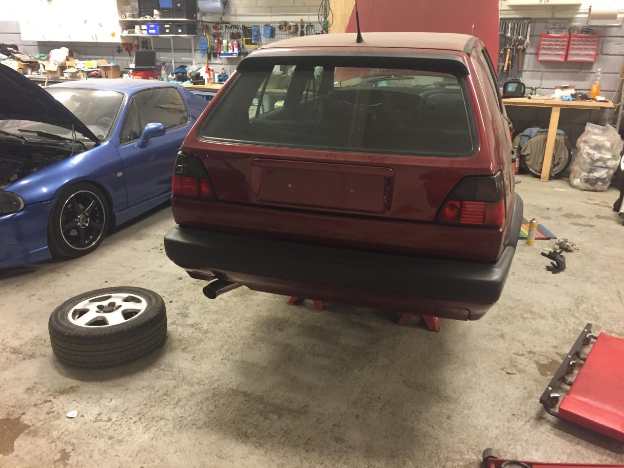

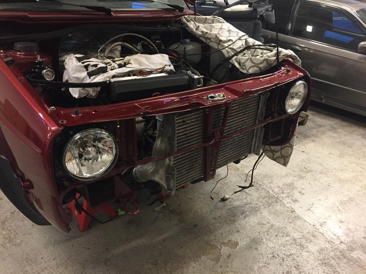

Så kom intercooleren også på plads, og jeg kom igang med downpipen.
- IMG_1098.JPG (170.25 KiB) Vist 5273 gange
- IMG_1112.JPG (90.21 KiB) Vist 5273 gange

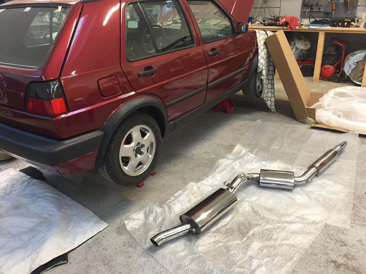

Re: Golf II 16vT Opdatering 17/2. Picture heavy
Så kom der en Frederich Motorsport udstødning hjem. Den er med TüV og 3 potter. 3 tommer hele vejen. Jeg er meget lidt imponeret af af pasformen
Den skal lige tilpasses ordenligt når tiden er til det. Ind til videre sidder den som den gør
