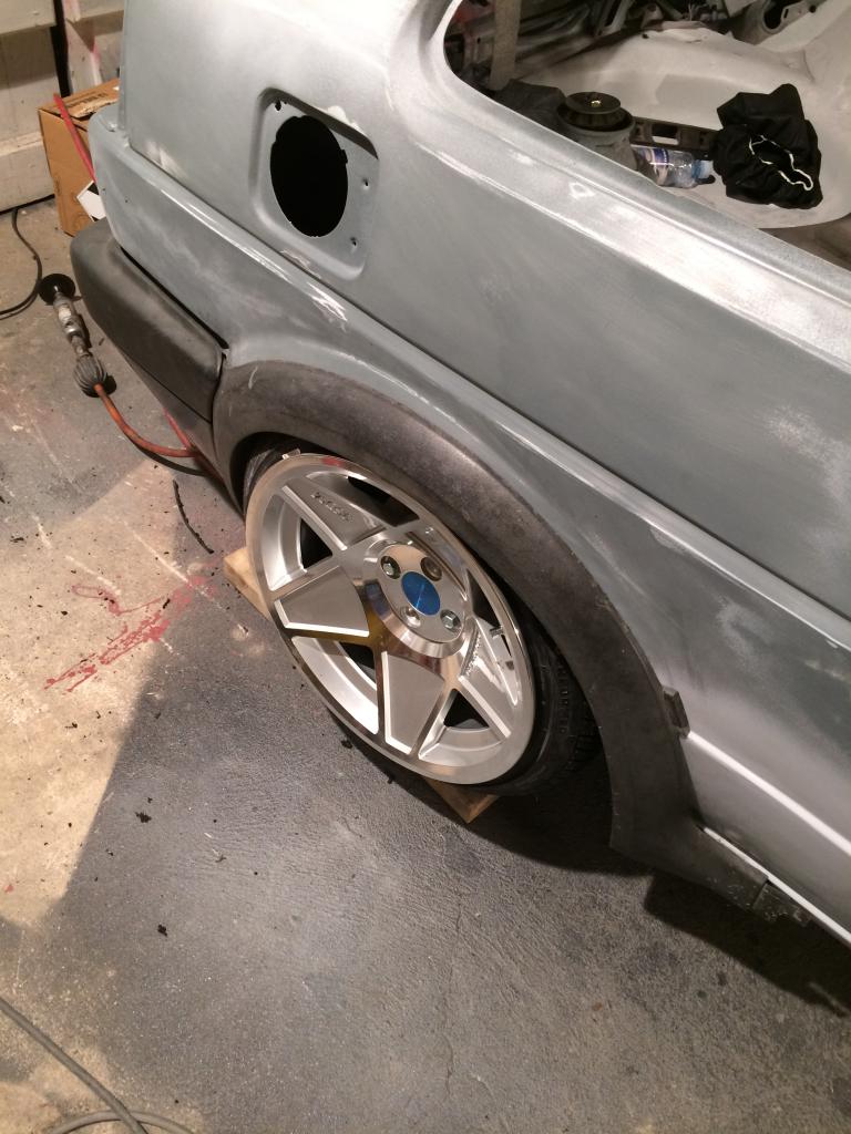

Lige for at bryde ind, så havde jeg heller ik fået mine 9*19" op under hvis der ikke var stretch på ;)

bjbruun skrev:Lige for at bryde ind, så havde jeg heller ik fået mine 9*19" op under hvis der ikke var stretch på ;)
Ser godt ud!! :D
Nej det er præcis det jeg mener! Det gør altså en forskel.. Mine havde heller ikke kunne sidde der med et ''normalt'' dæk.

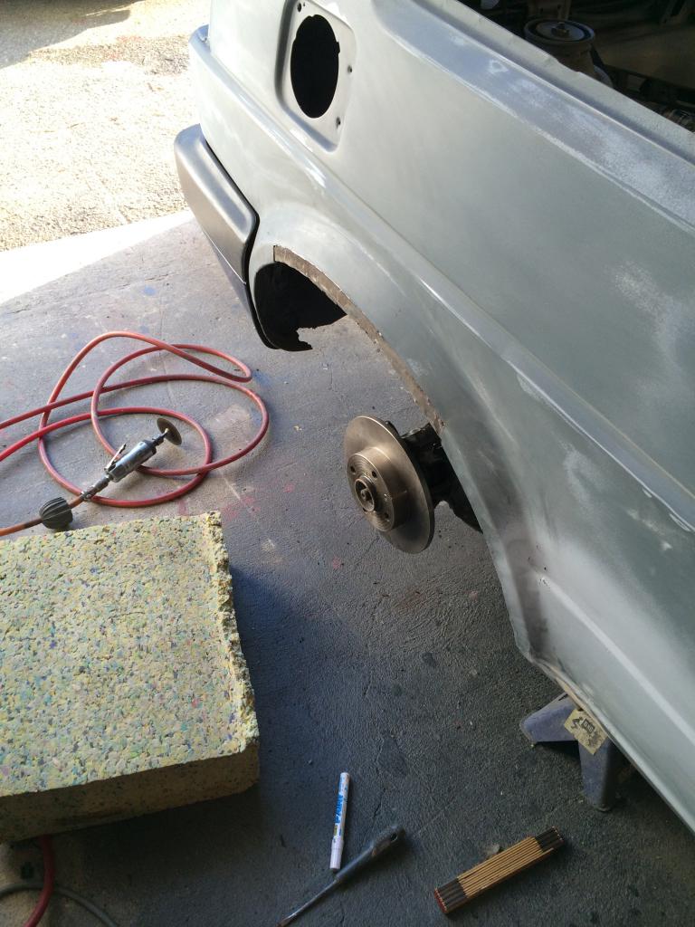

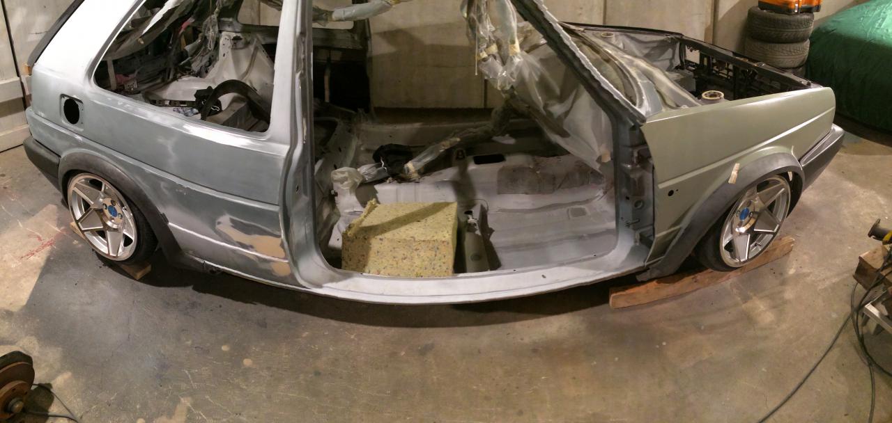

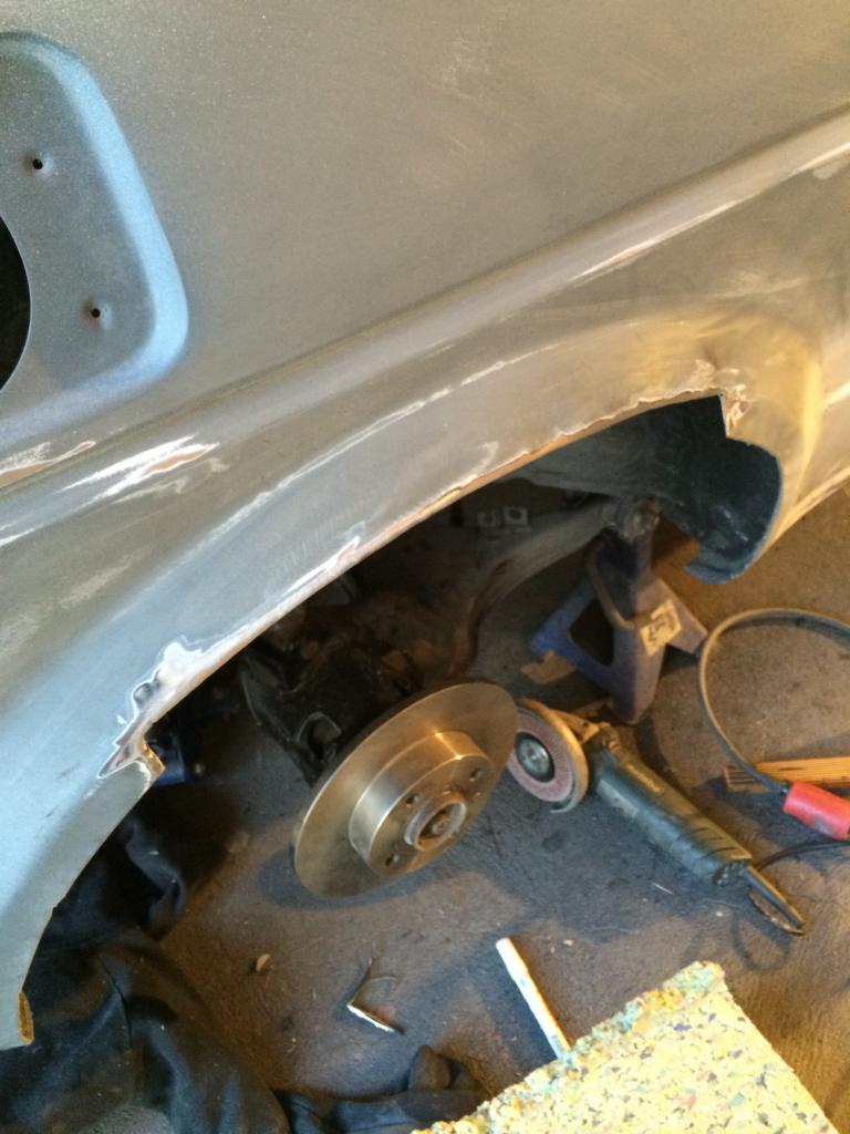

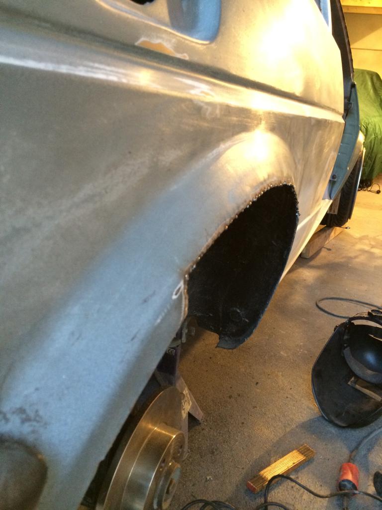

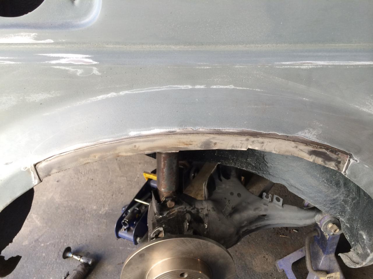

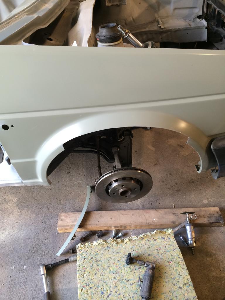

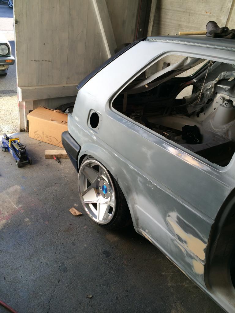

Så fik jeg søndagen til at gå med tilpasning af skærme :)
Jeg har snuppet idé'en fra den originale G60 forskærm og lavet mine om.. Der var simpelthen ikke nok plads under de bagskærme! Men når først musikken spiller og skærmforøgeren er på så er det som det skal være nu..
Bagskærmen og inderskærmen er skåret op og efterfølgende svejst sammen igen. Der kommer et lag sealer på både inde og udvendigt efterfulgt at body, sort lak og klarlack som resten af bunde.

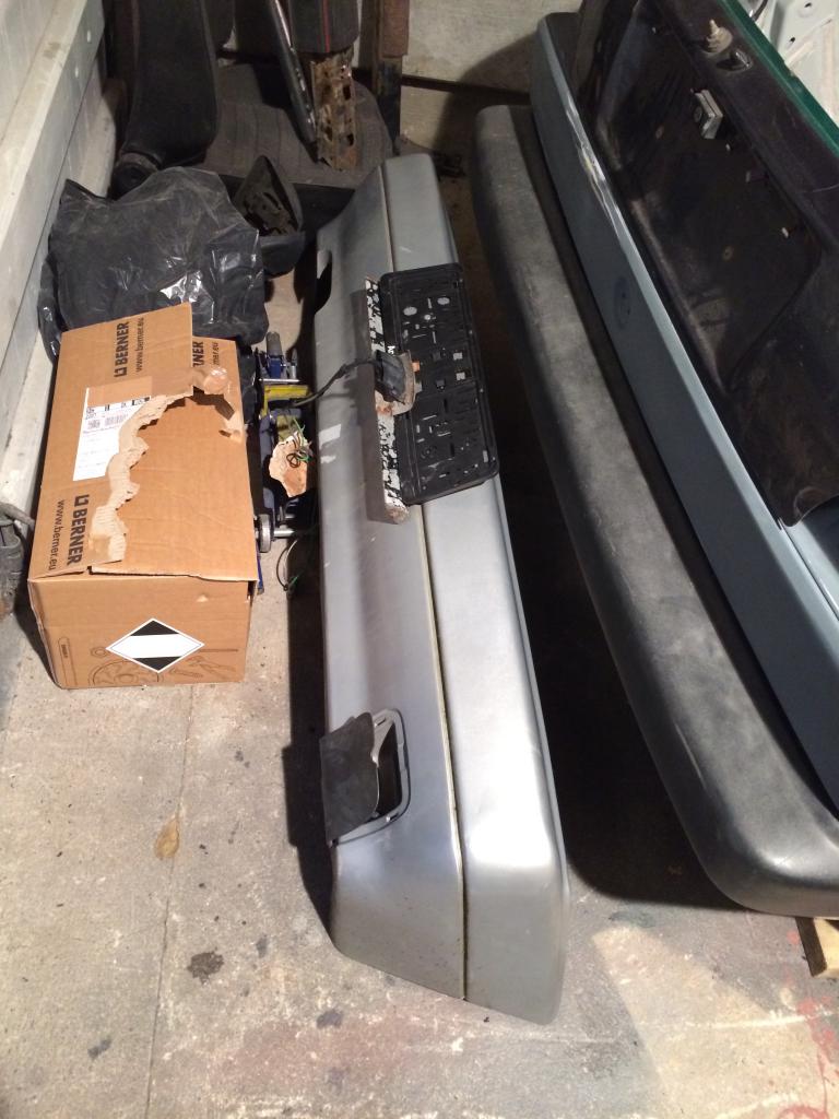

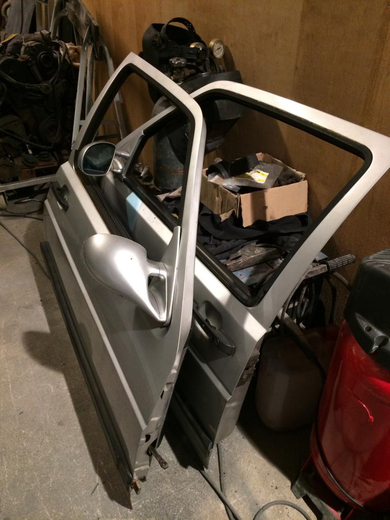

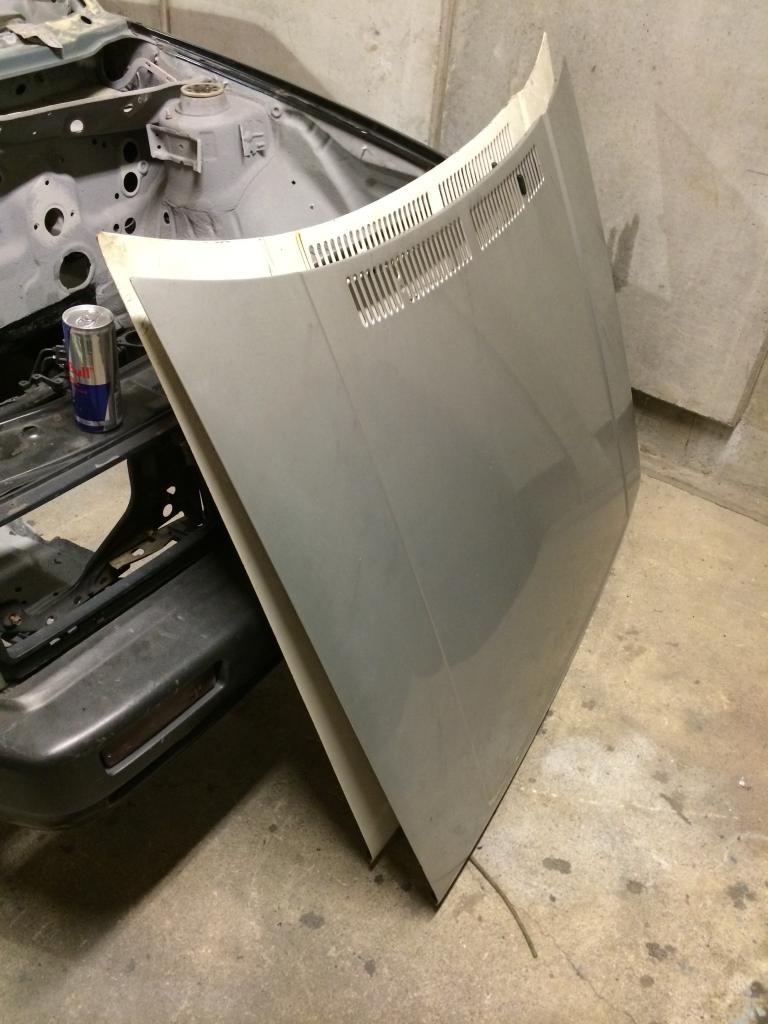

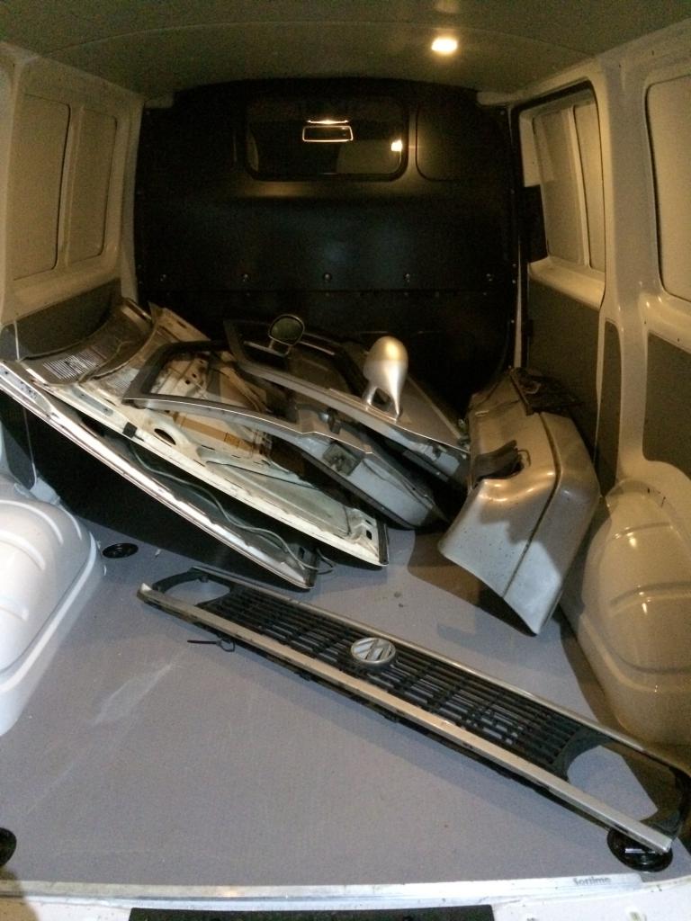

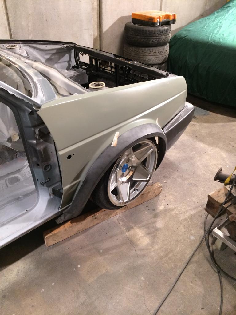

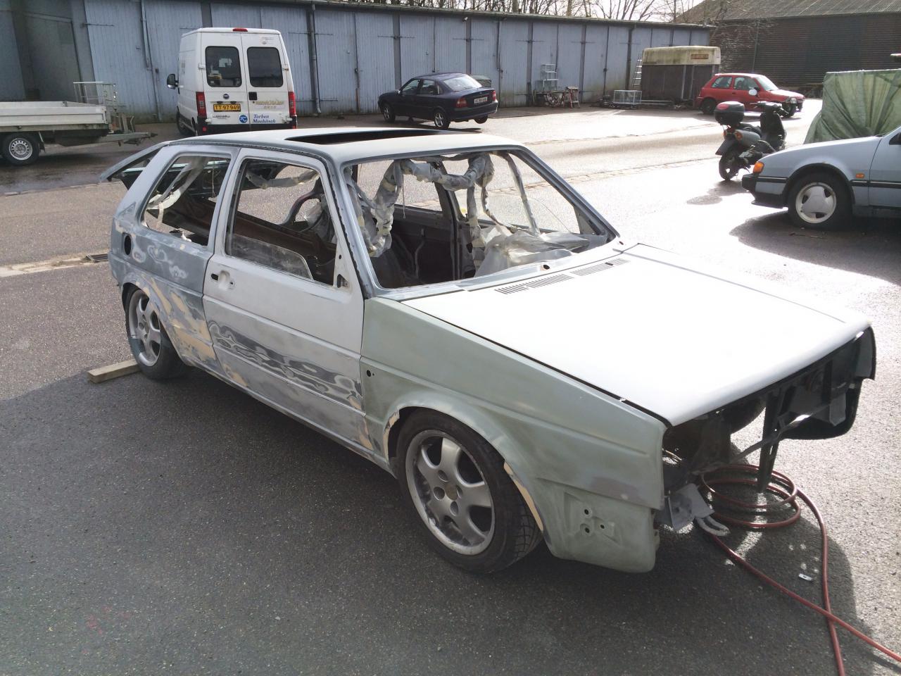

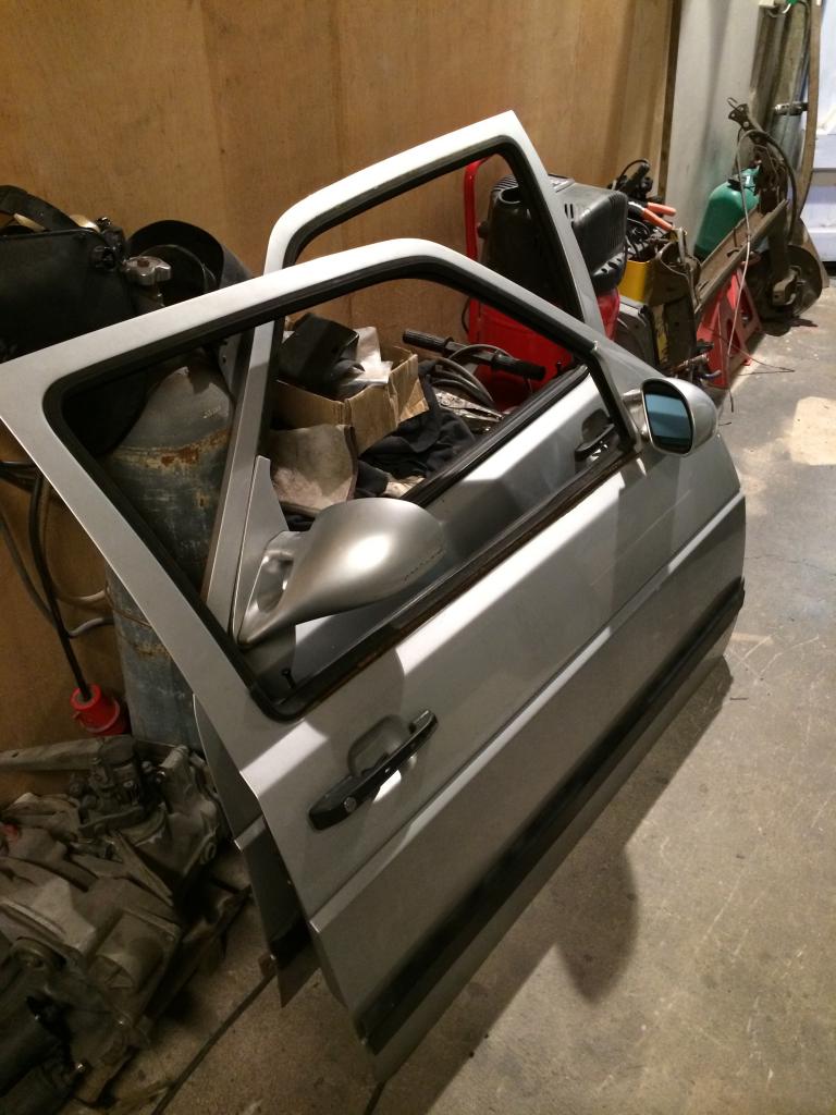

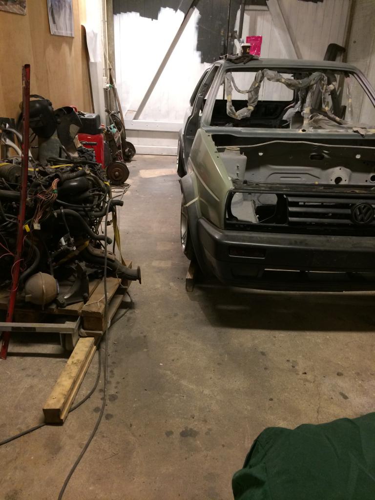

Fik hentet de sidste karosseri dele her til aften. Nu skal der tilpasses div. dele inden maler :)
Nogle der vil købe et sæt side spejle :lol:

Vil du har skærmforøger trukket så langt ud foran eller er den bare smuttet lidt.. hehe
De spejle der har virkelig fortjent at blive smadret med en stor hammer hehe..

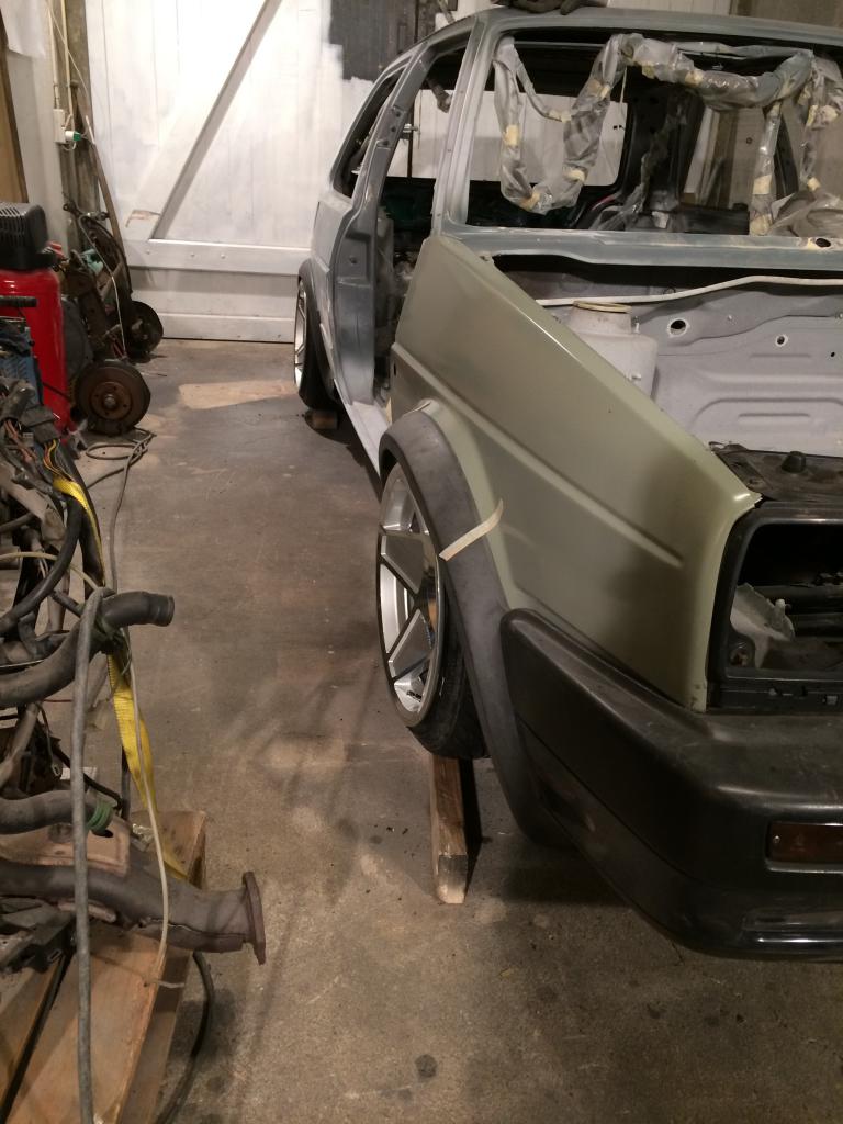

Ja, det ser nemlig ikke helt tosset ud med de fælge når man sætter det hele op og skruer bilen i bund..
skærmforøgeren blev bare sat på med lidt tape. Planen er at den skal lidt længere ud end originalt men ikke så langt som på billedet måske 3-5 mm .
Derudover skal de brede foran skæres op og kortes af nede i bunden og så plastsvejses, fordi jeg ikke vil have den store underlæbe på forkofangeren..

Den her er til ære for dig VWFREAK
Golf 2 VS M3 spejl:

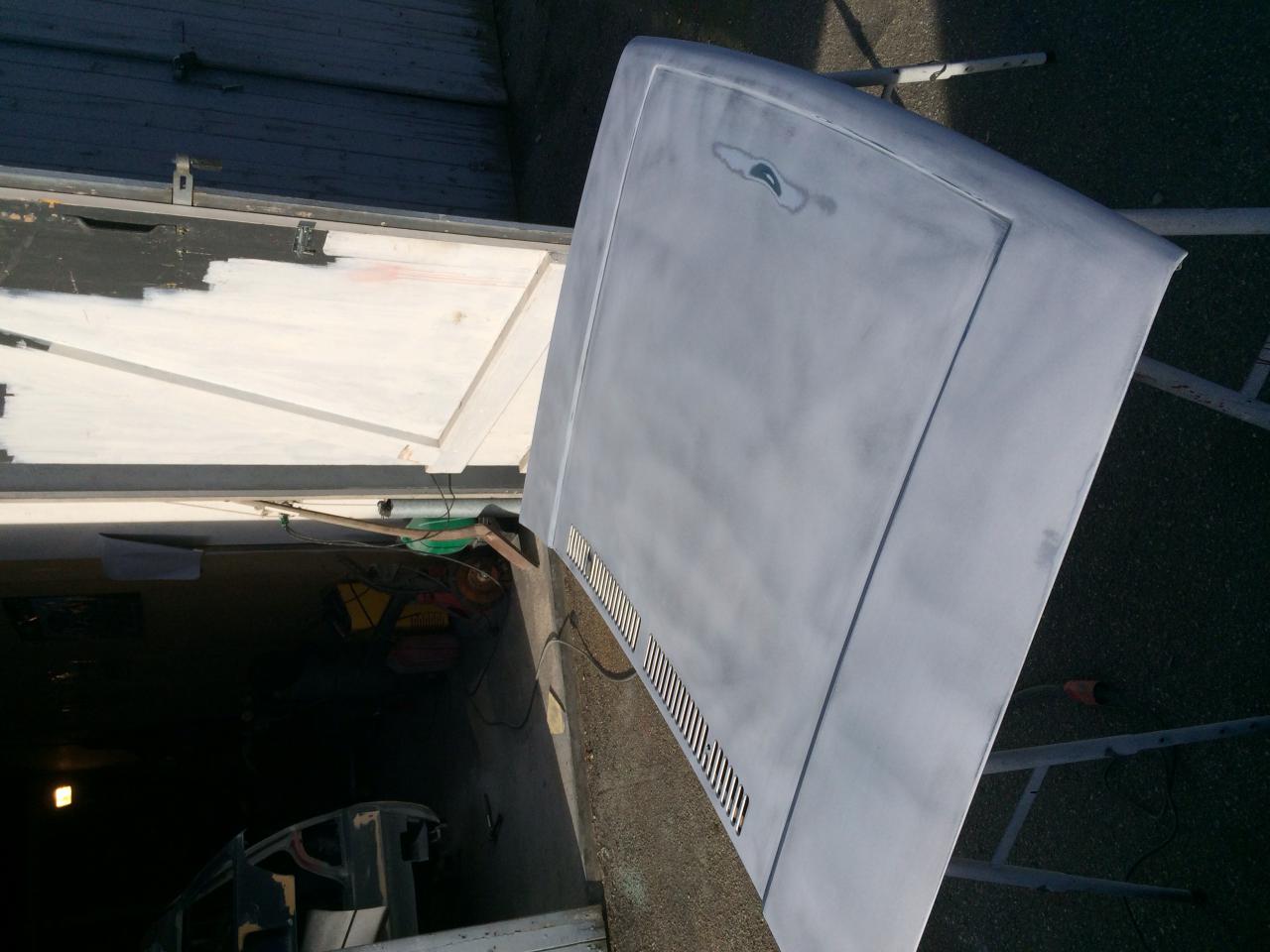

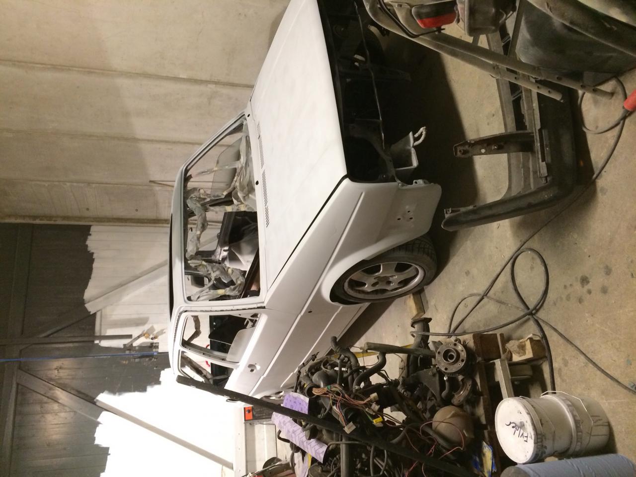

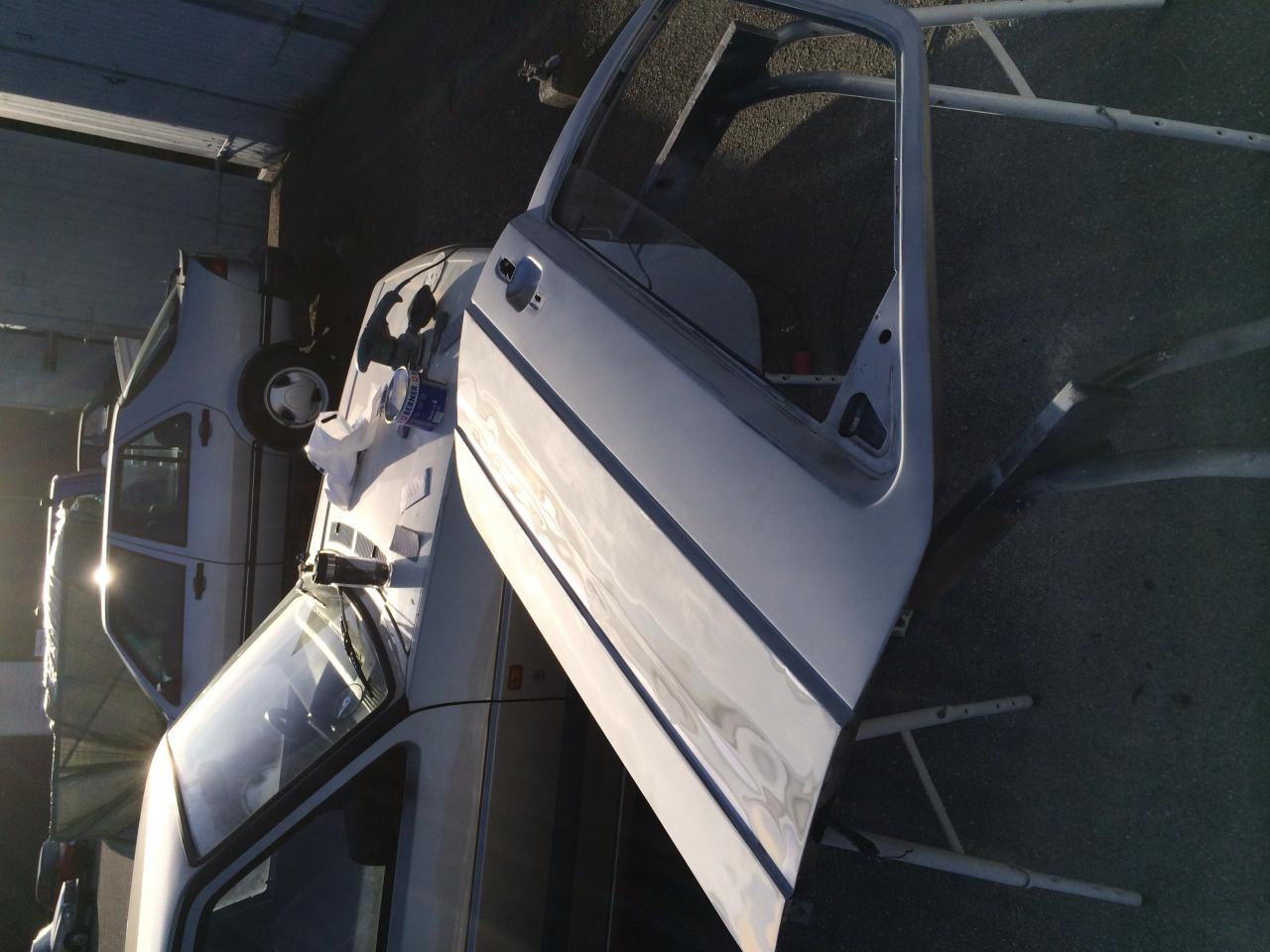

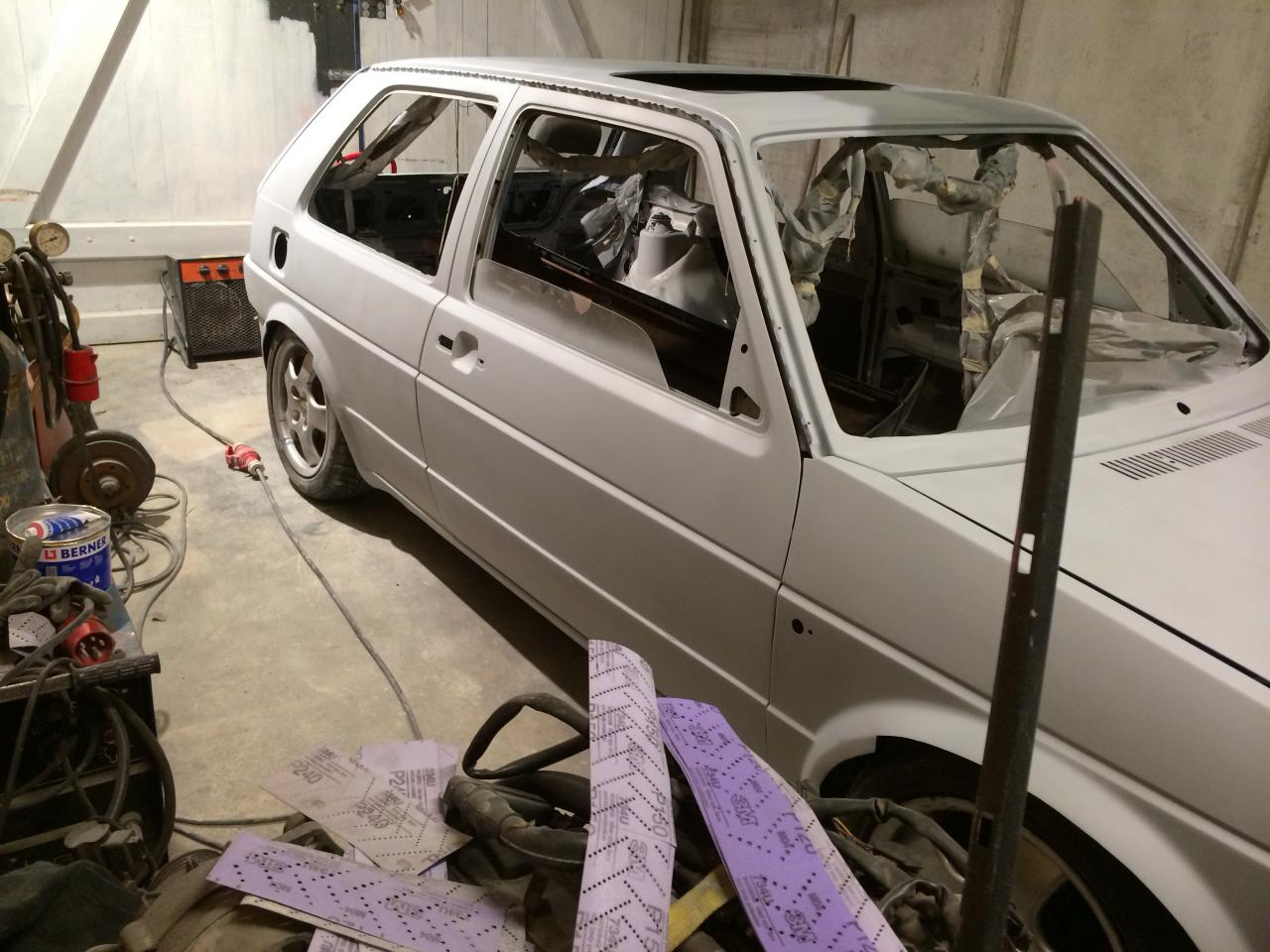

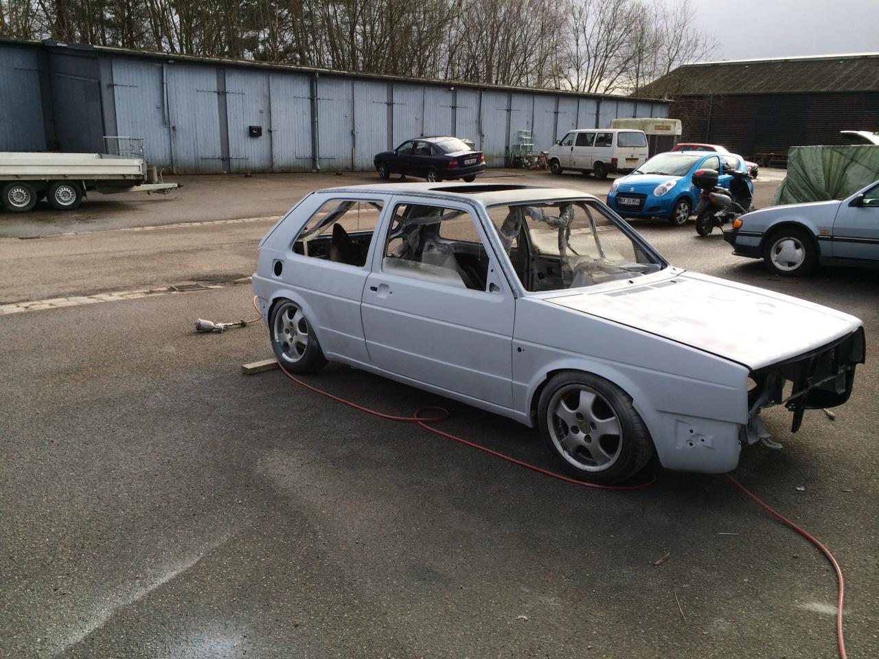

Indlæg af S3-T » 17. mar 2014, 22:23

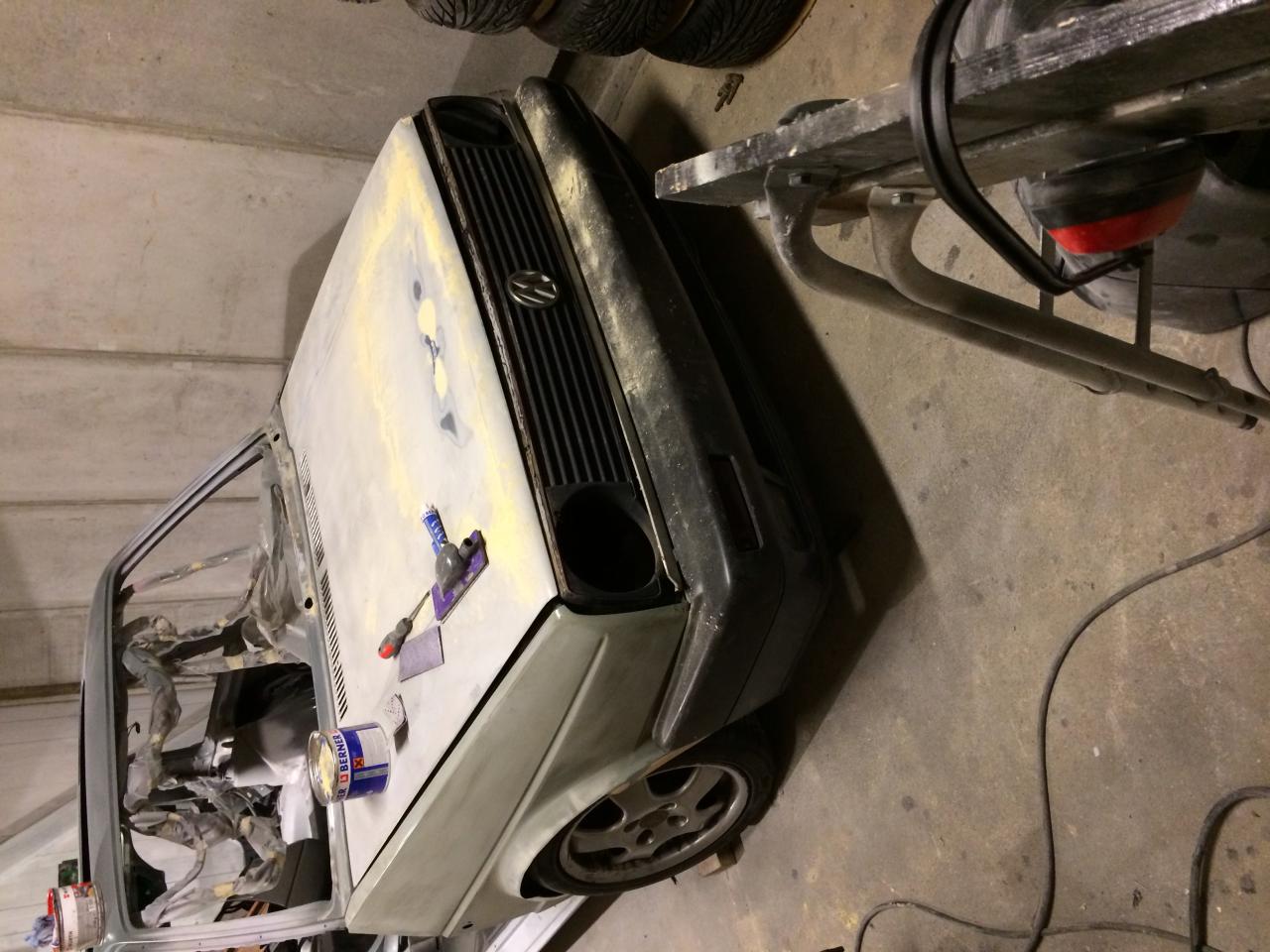

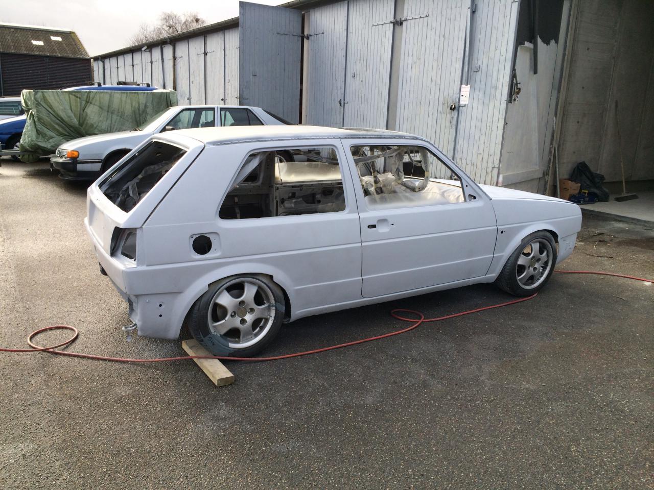

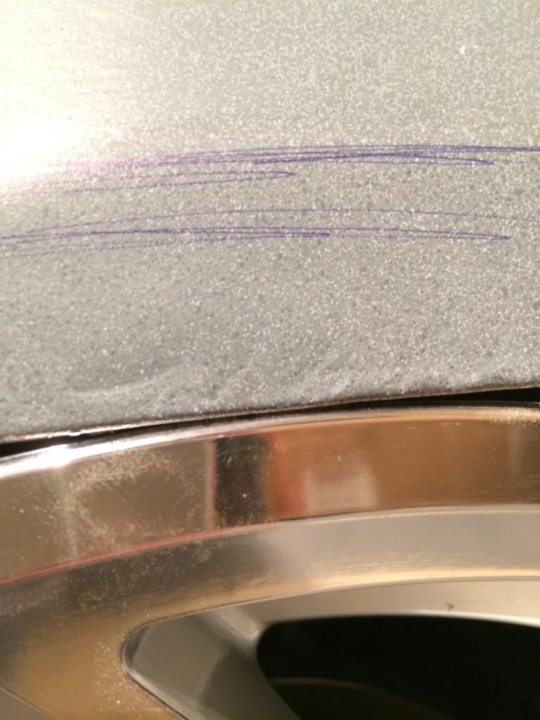

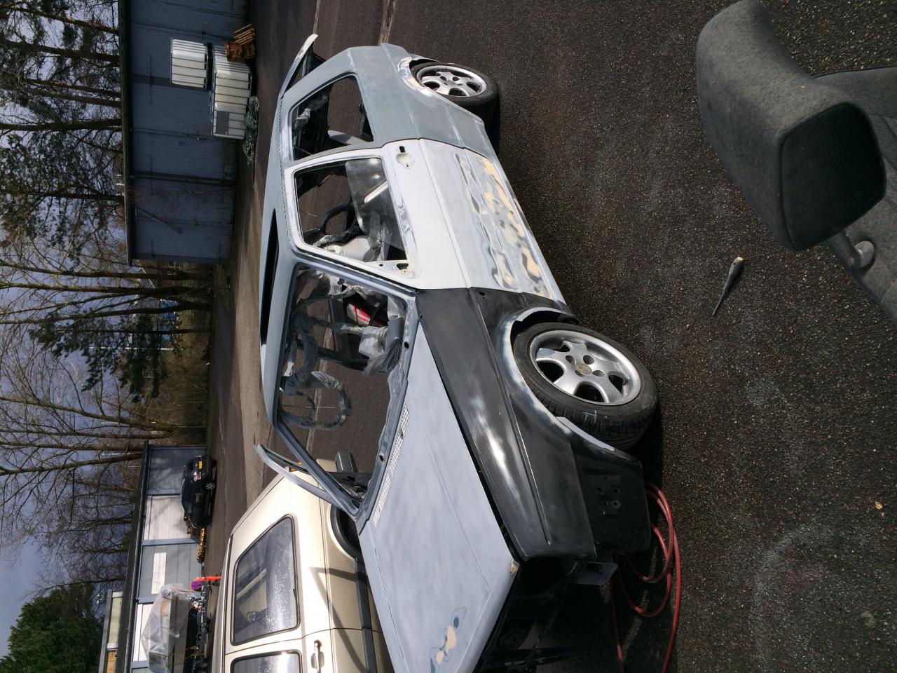

Update.. Nu skal den rettes en sidste gang inden maler.
"Beklager vinklen på nogle billeder"
