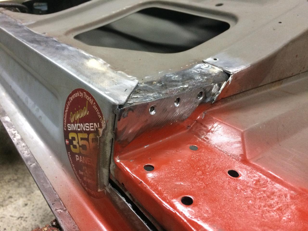

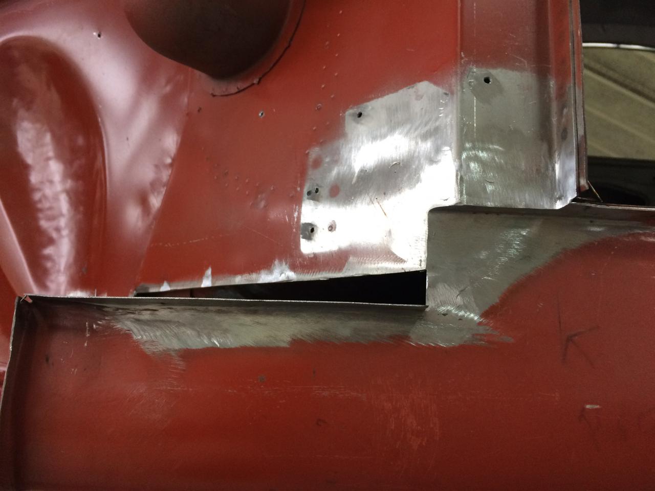

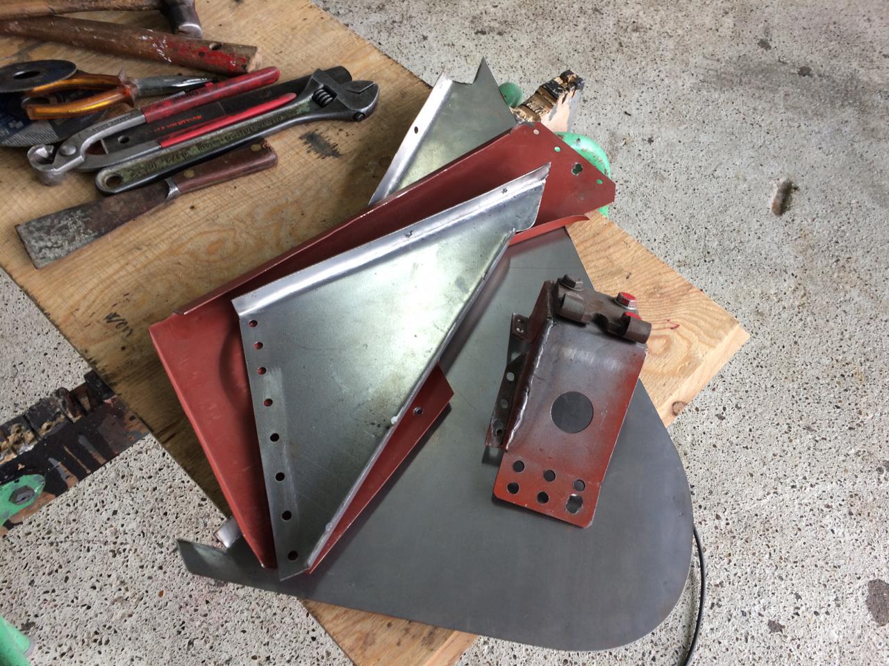

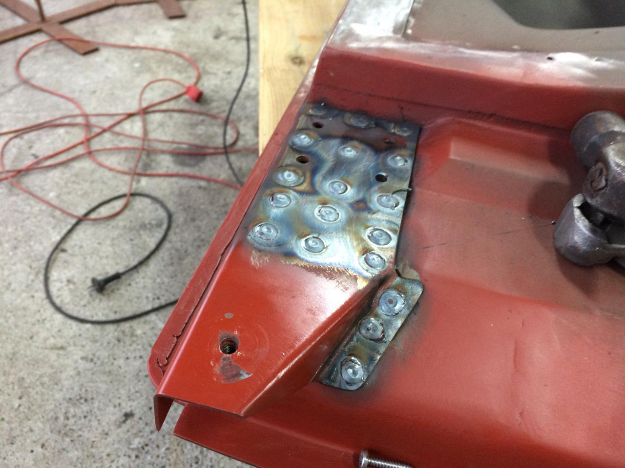

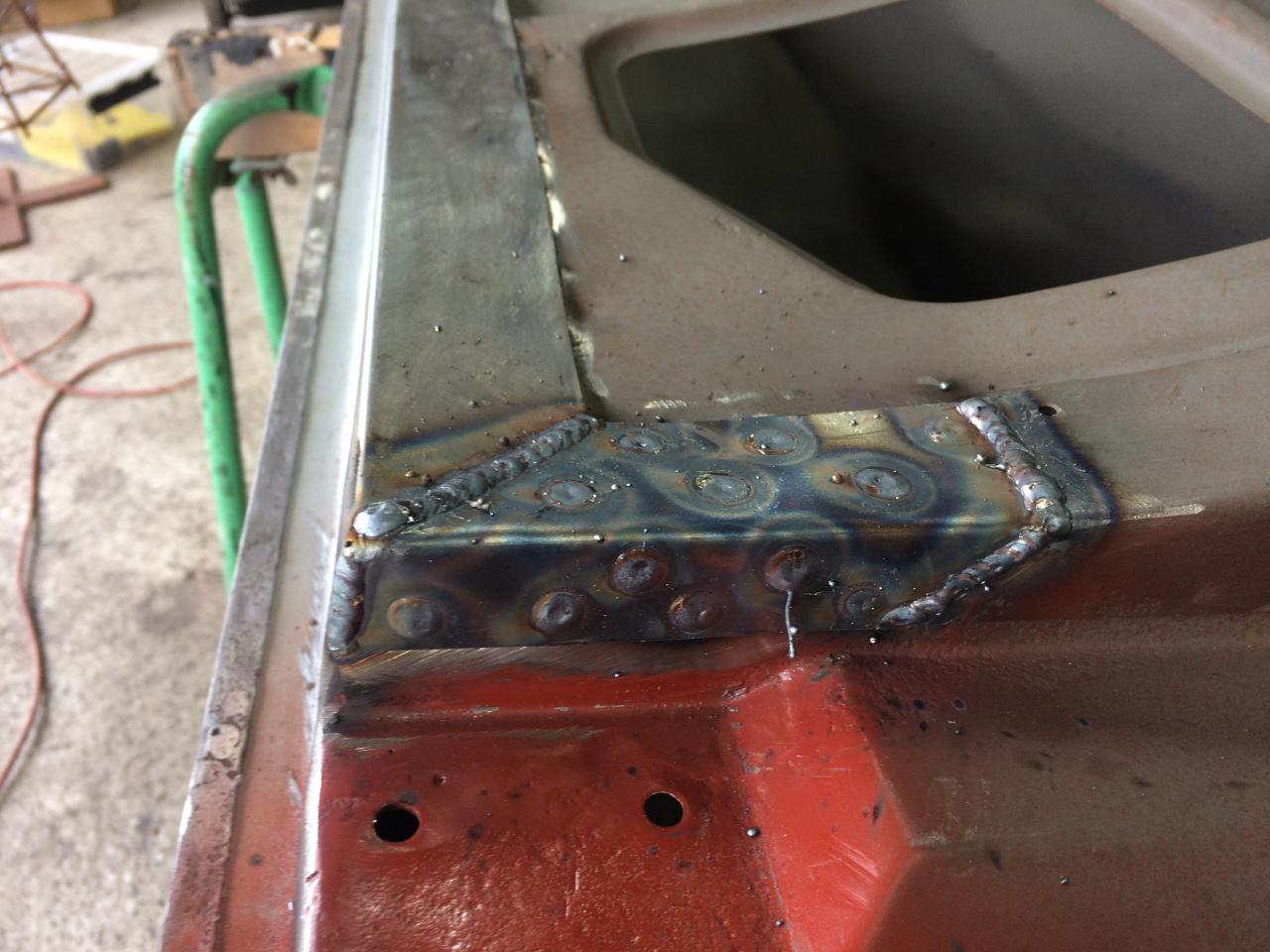

Der var jo lige et par små hænge partier jeg lige skulle ha fulgt op på...
De små pladedele er jo omtrent lige så vigtige som de store selvom så det ikke ser ud af noget

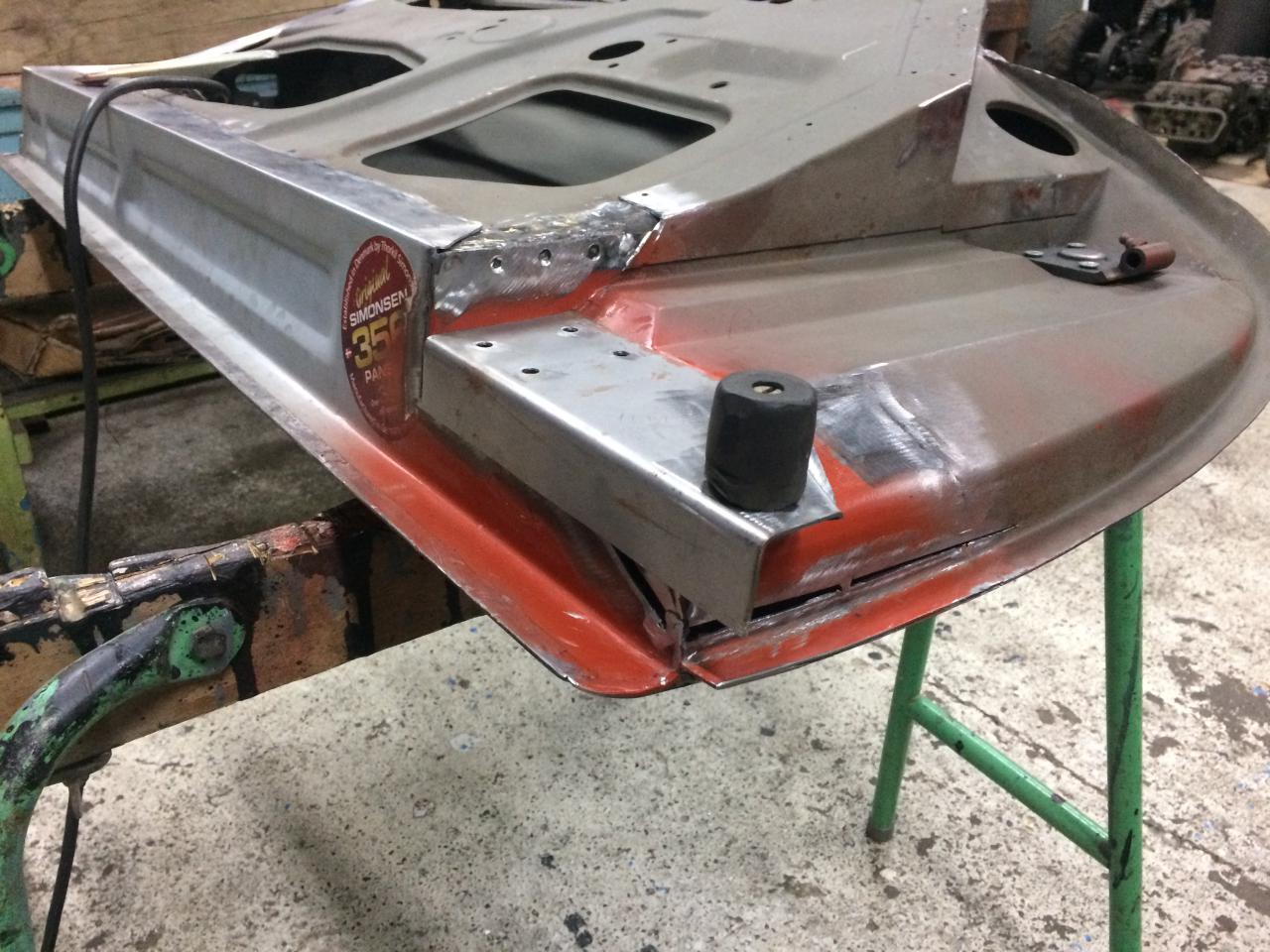

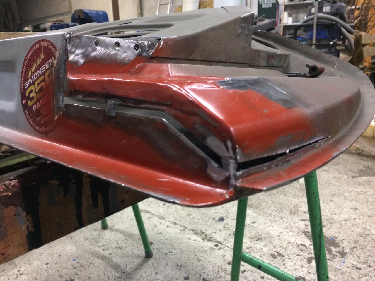

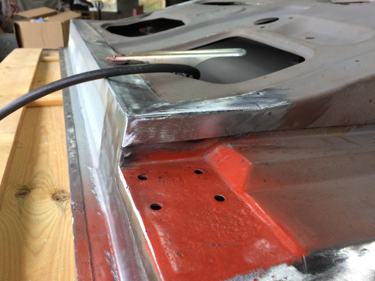

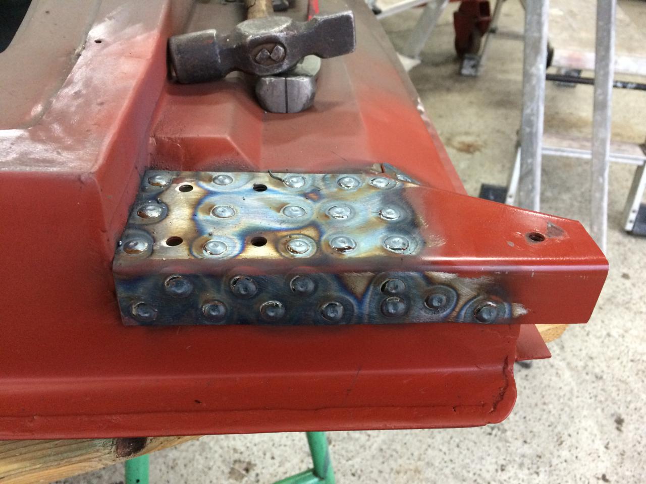

Re: Porsche 356 rep

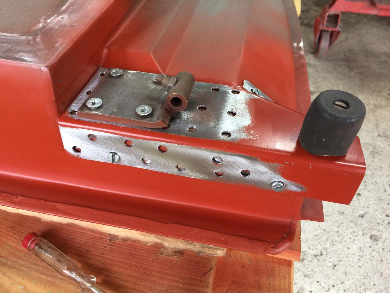

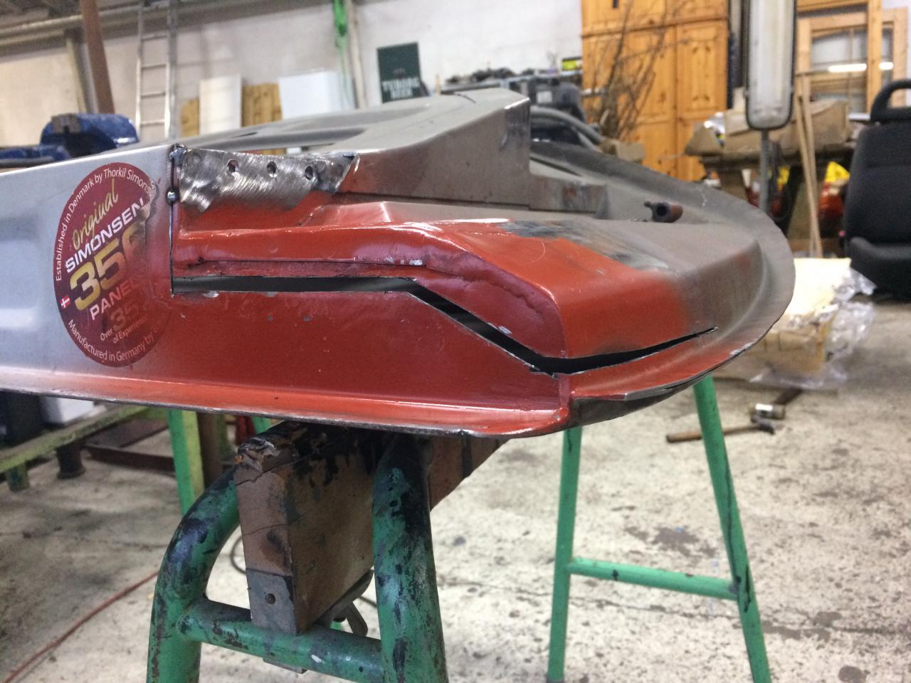

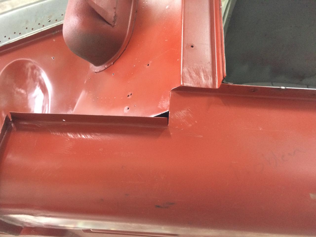

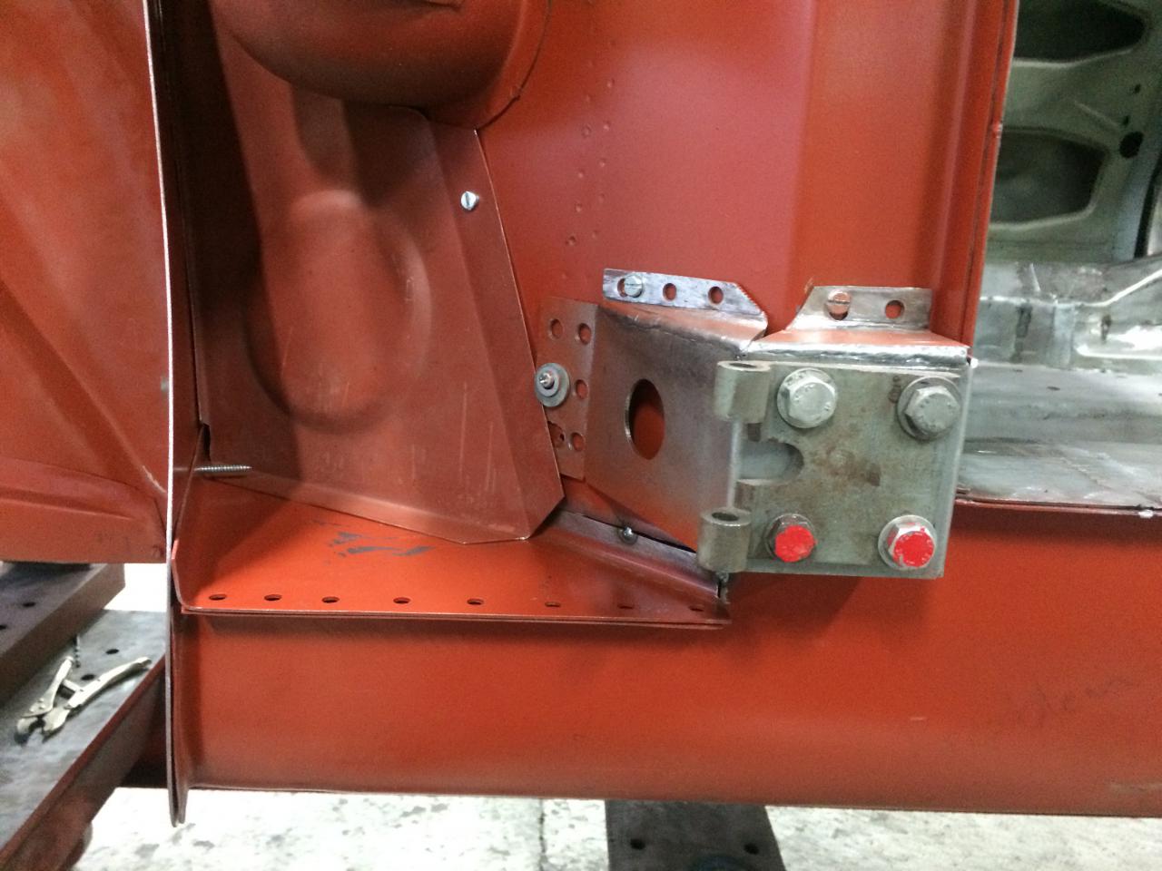

Så fik jeg sku skovlen under min dør og fik rundningen rettet op.
Sådan er det når man ikke har øje på alle detaljerne, så kan det let gå galt.
Men dælme heldig nok at jeg ikke havde svejst mit dør stopper beslag på. Så havde det været op af bakke at rette.
Nu gik det egentlig rimelig smertefri alt taget i betragtning

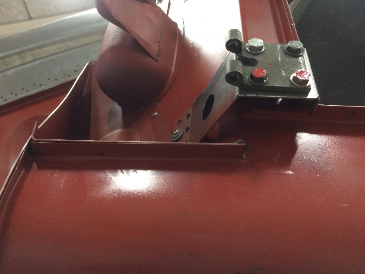

Re: Porsche 356 rep

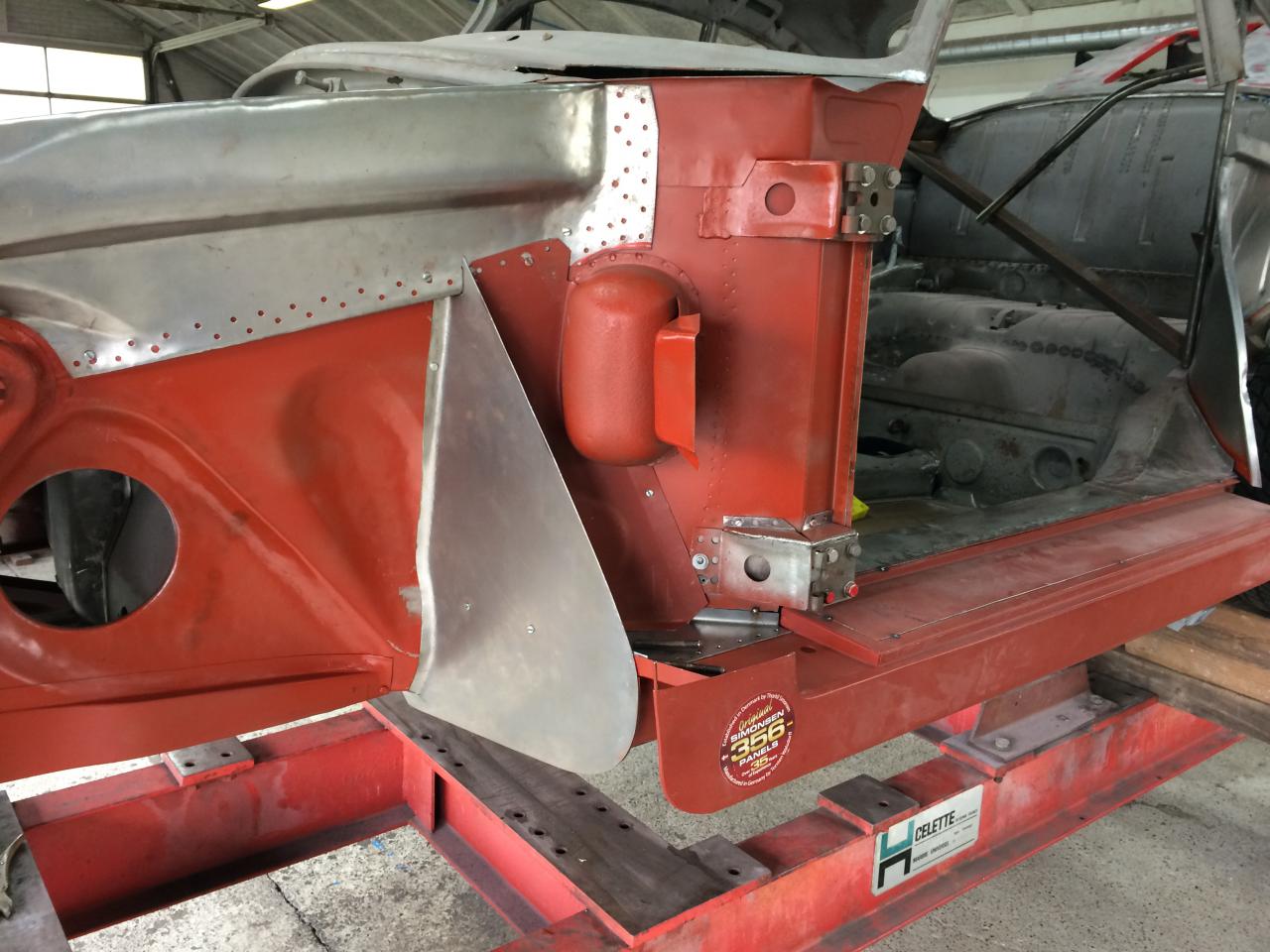

Gab gider ikke rigtig idag, men har da fået lukket hullet i døren igen...

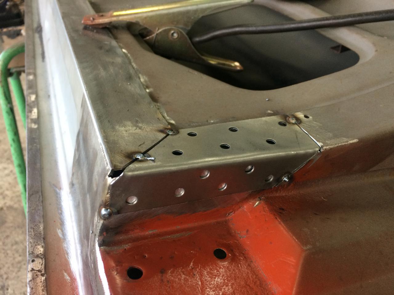

Kæft det her er smart
Nød lærer nøgen kvinde at spinde
Nogen der kan se hvad jeg er ved?

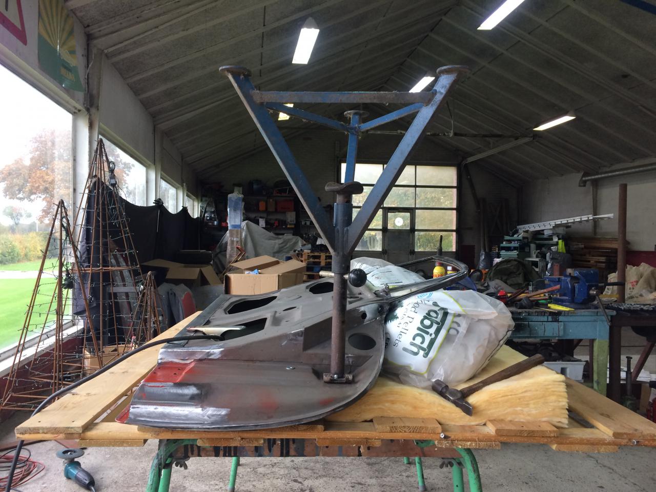

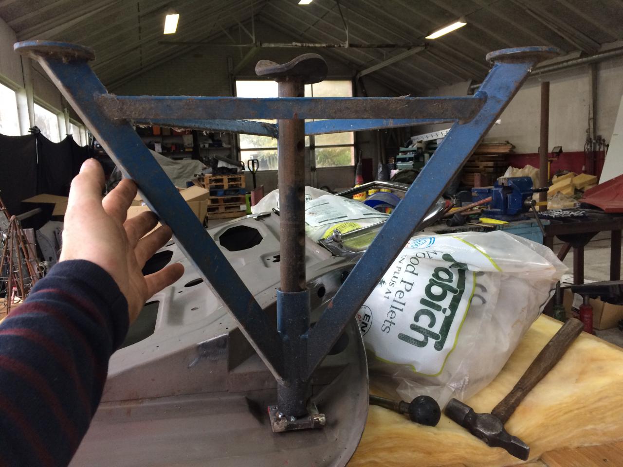

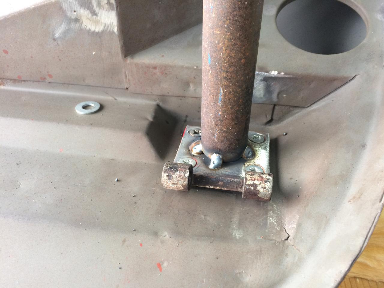

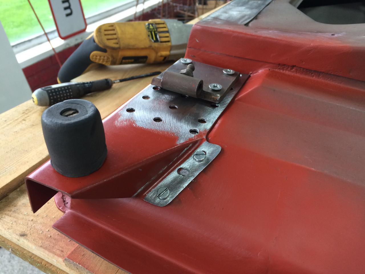

Re: Porsche 356 rep
En buk kan bruges til andet end at bære en bil eller lign.
Monteres den sådan her kan den bruges som støder-hvis der noget som trænger til opretning.
I kan se en lille video senere idag på Instagram eller på youtube hvis jeg får lagt den ind.
Hængslet sad lidt for dyb, havde hvis fået banket det rigelig lang ind i min iver på opretning da jeg lavede arbejdede på døren sidst.

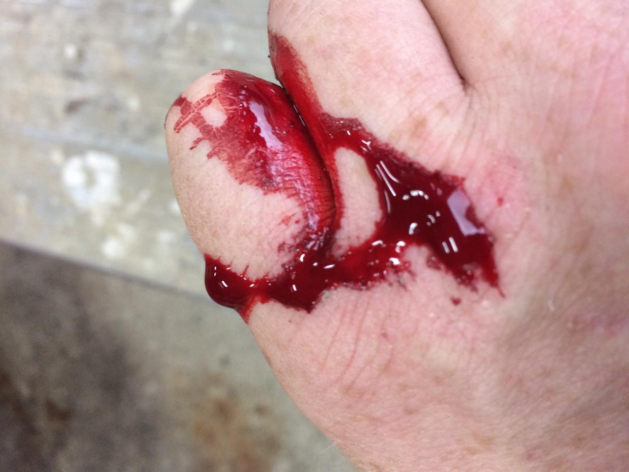

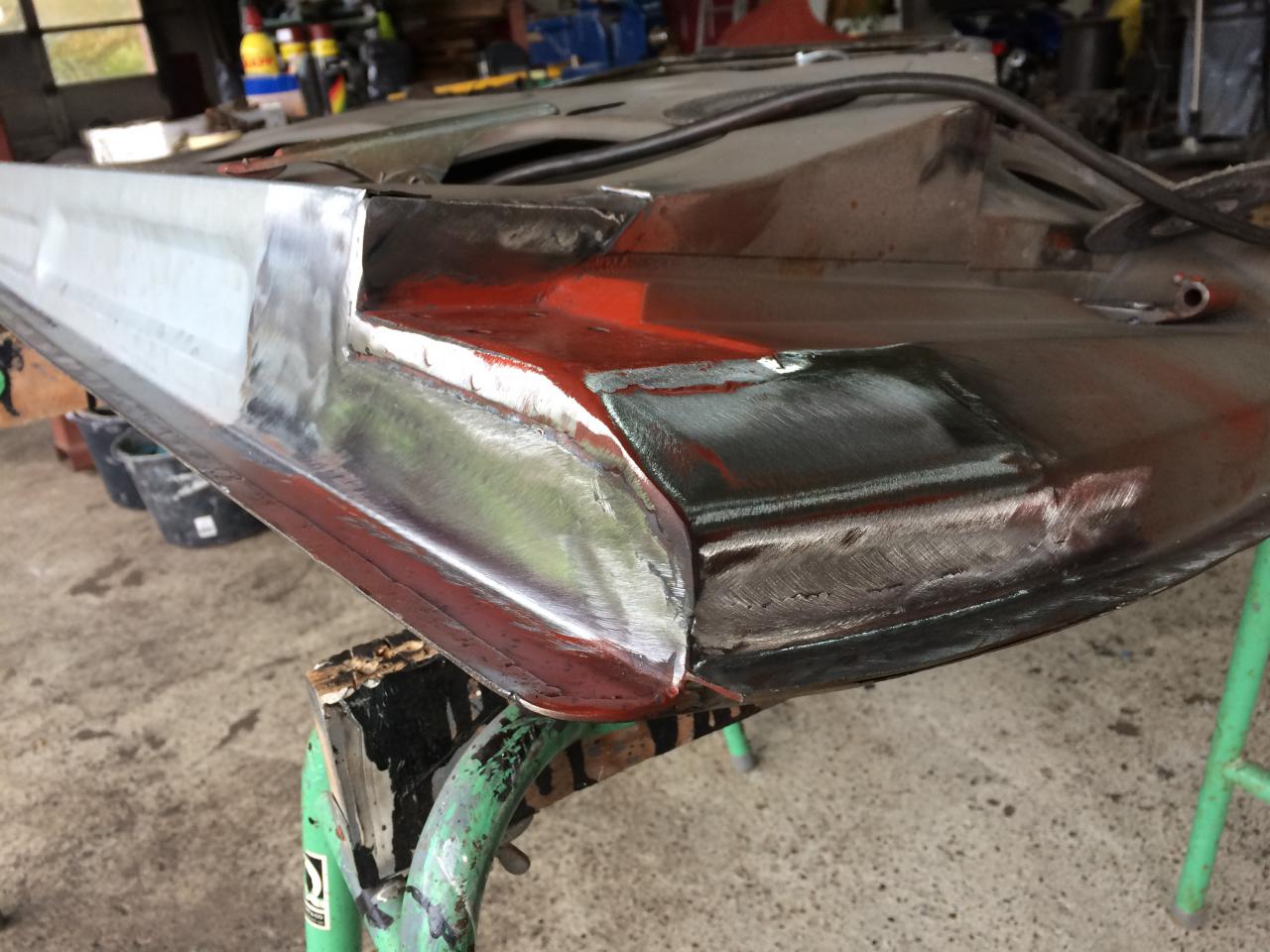

Så falder den her dør stopper ALDRIG af
Godt at jeg var i så meget tøj for vinkelsliberen sprang sku på mig
Det var også min "lettere" demente nabo der kom i distraherer mig midt i slibe arbejdet hehe
Ser lidt drabelig ud, men det er bare en rift. Det ser værter ud med min trøje, den kørte vinkelsliberen fast i inden jeg fik trukket stikket ud
No pain, no game
No pain, no game
