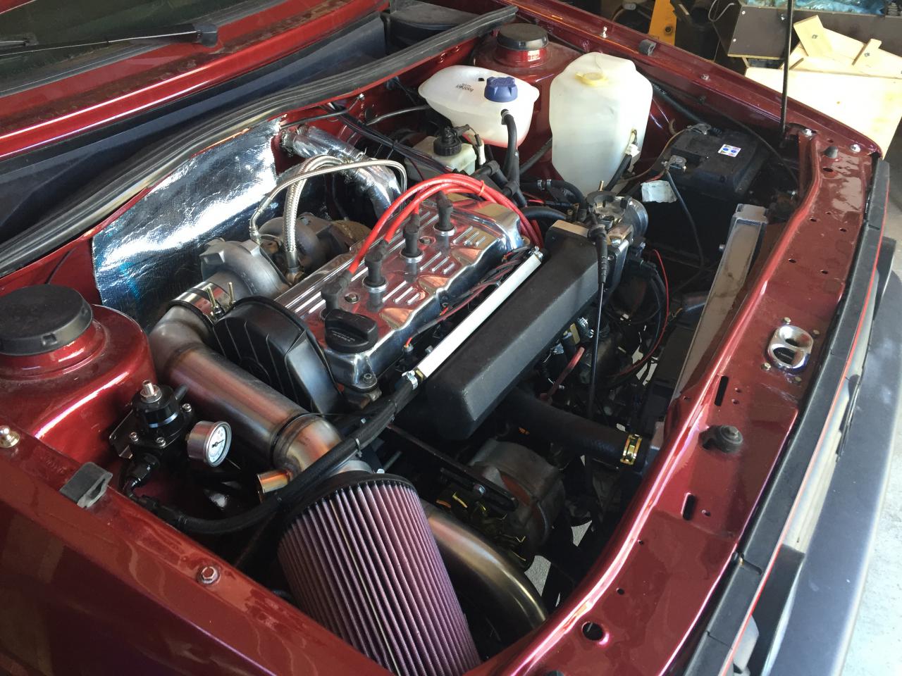

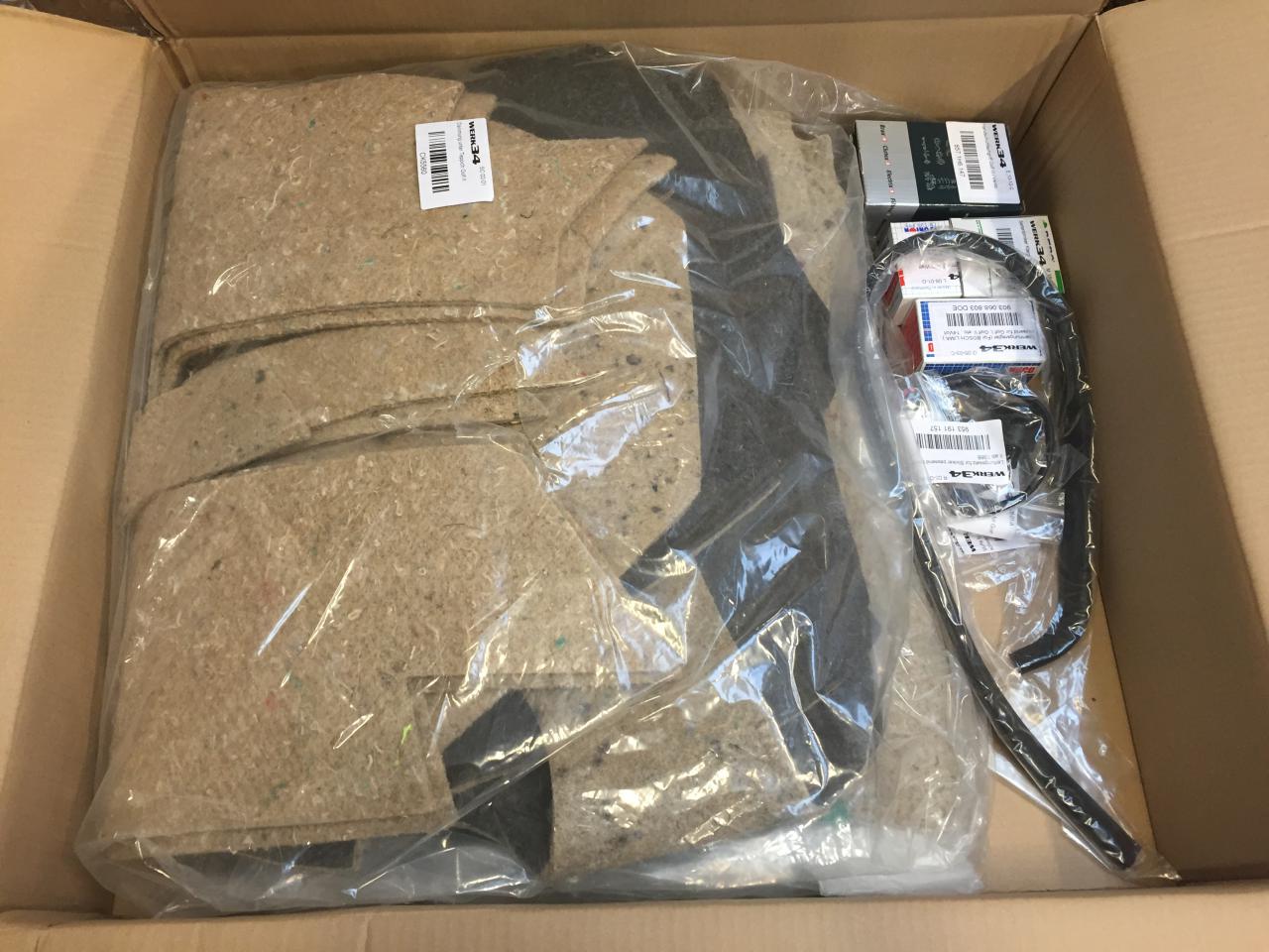

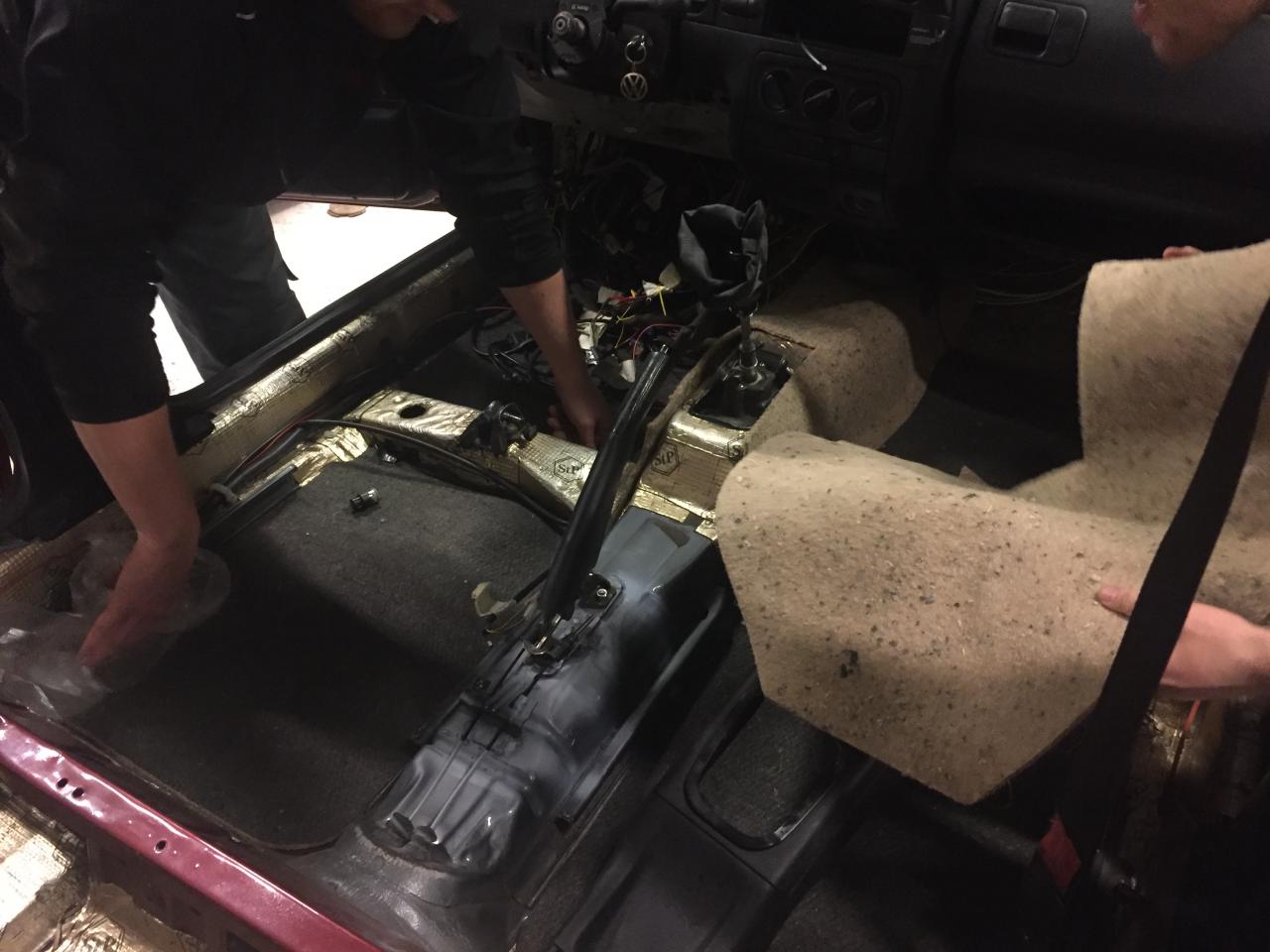

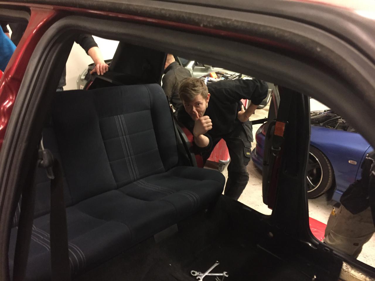

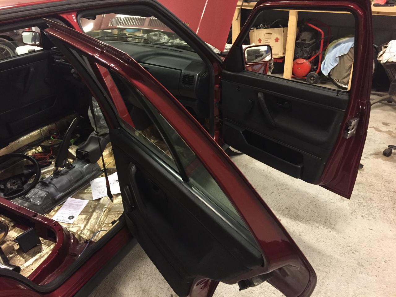

Så skete der endelig lidt med interiøret. Bilen har været utæt når den har stået ude og jeg har bøvlet lidt med at finde ud af hvor det kom fra, da det var ganske lidt. Derfor har jeg ventet lidt med den sidste lydisolering og gulvtæppe.
Så er der også kommet div. væsker på. Fået luftet bremser og kobling ud. Kølesystemet er blevet trykprøvet. Her lidt fra weekedens arbejde

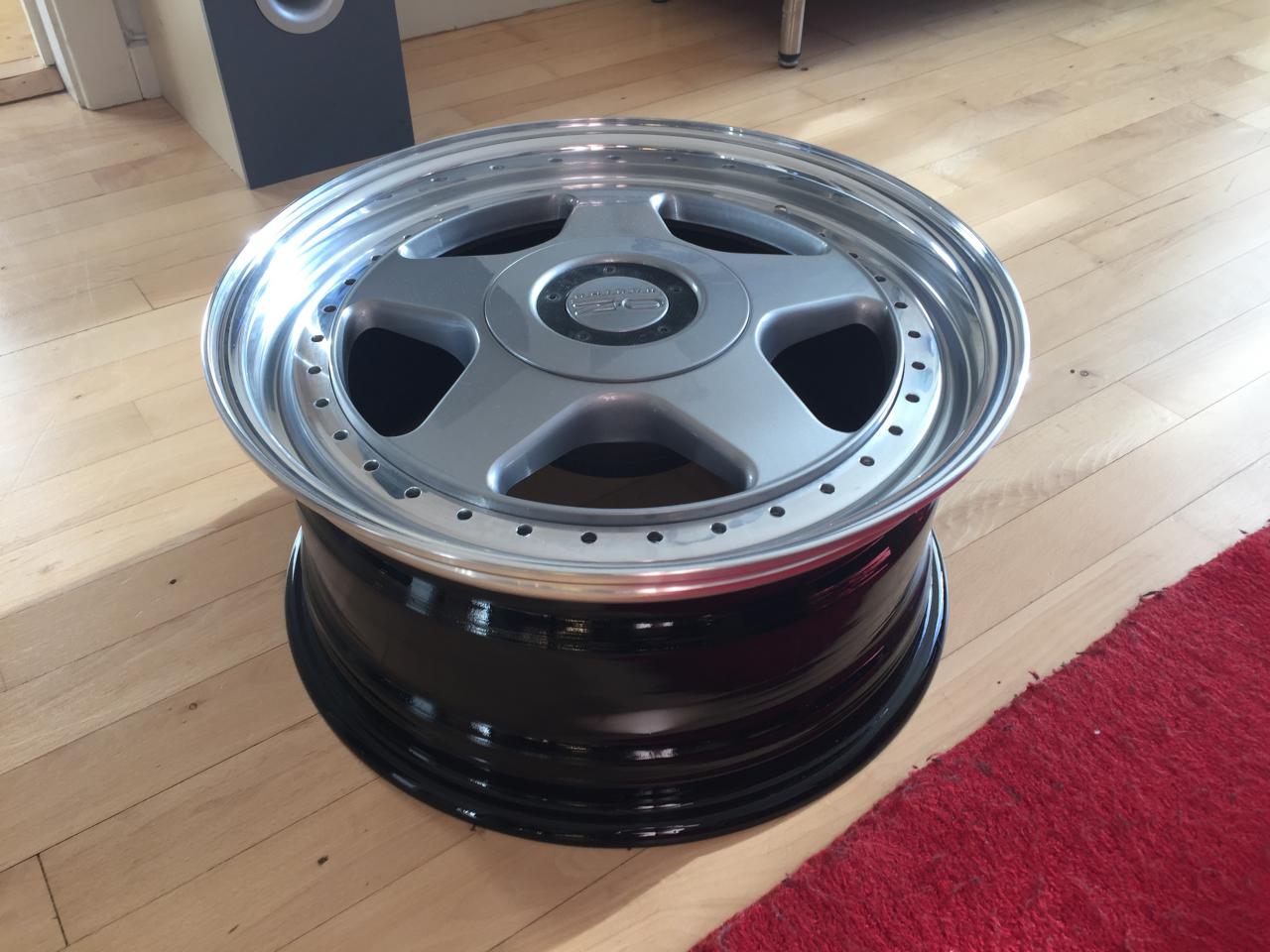

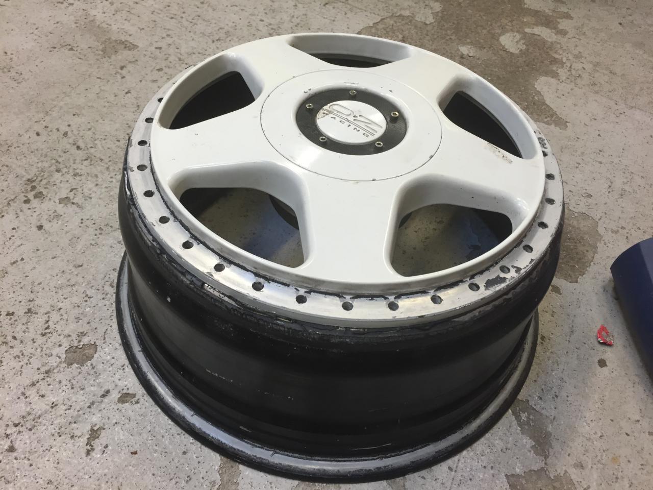

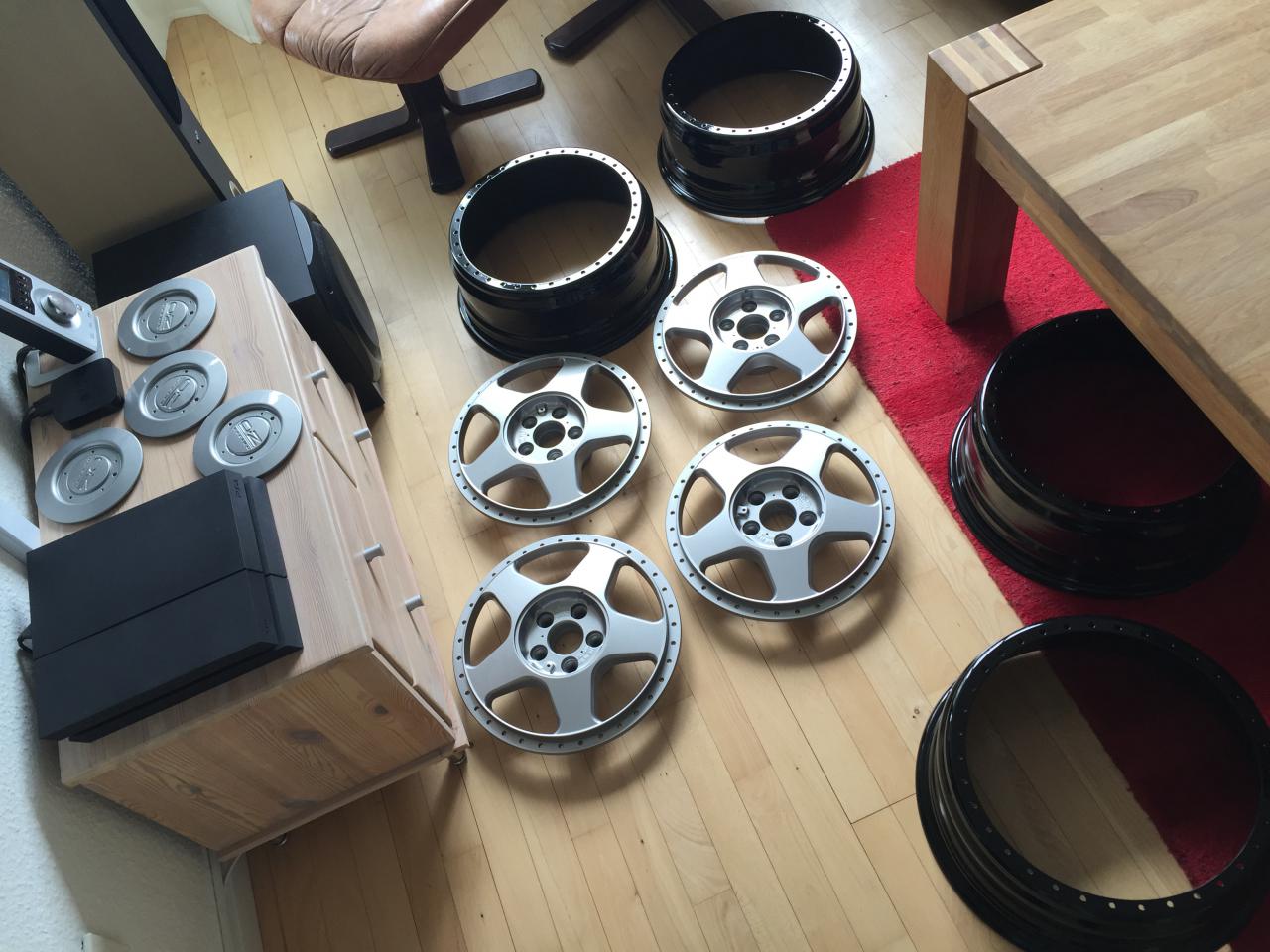

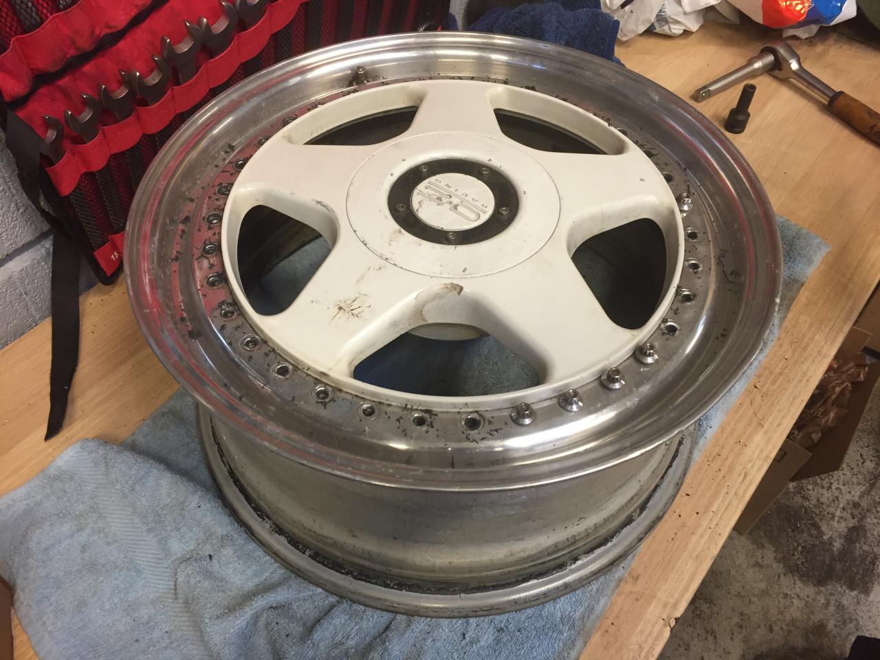

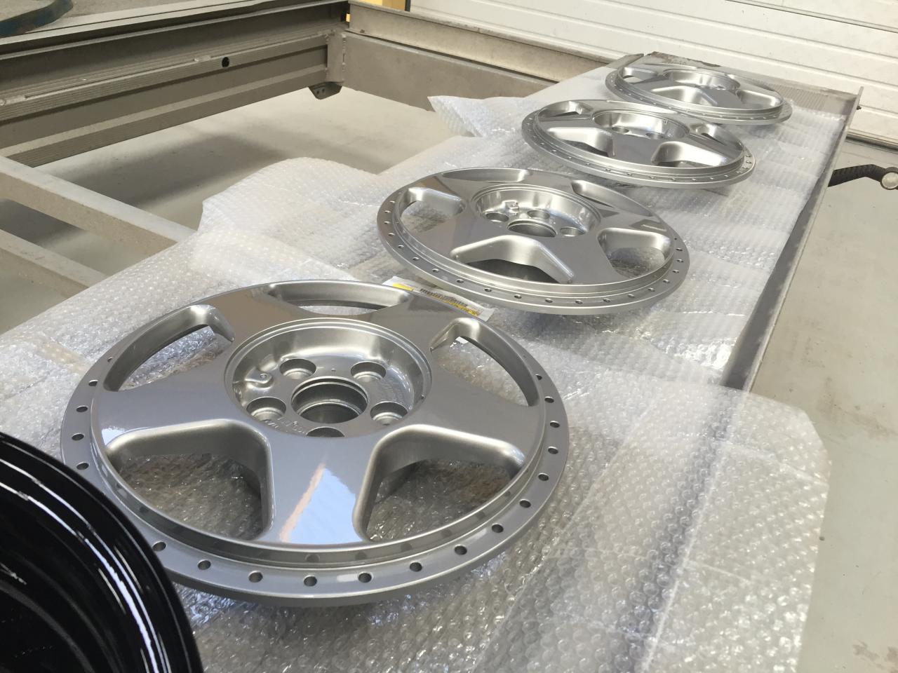

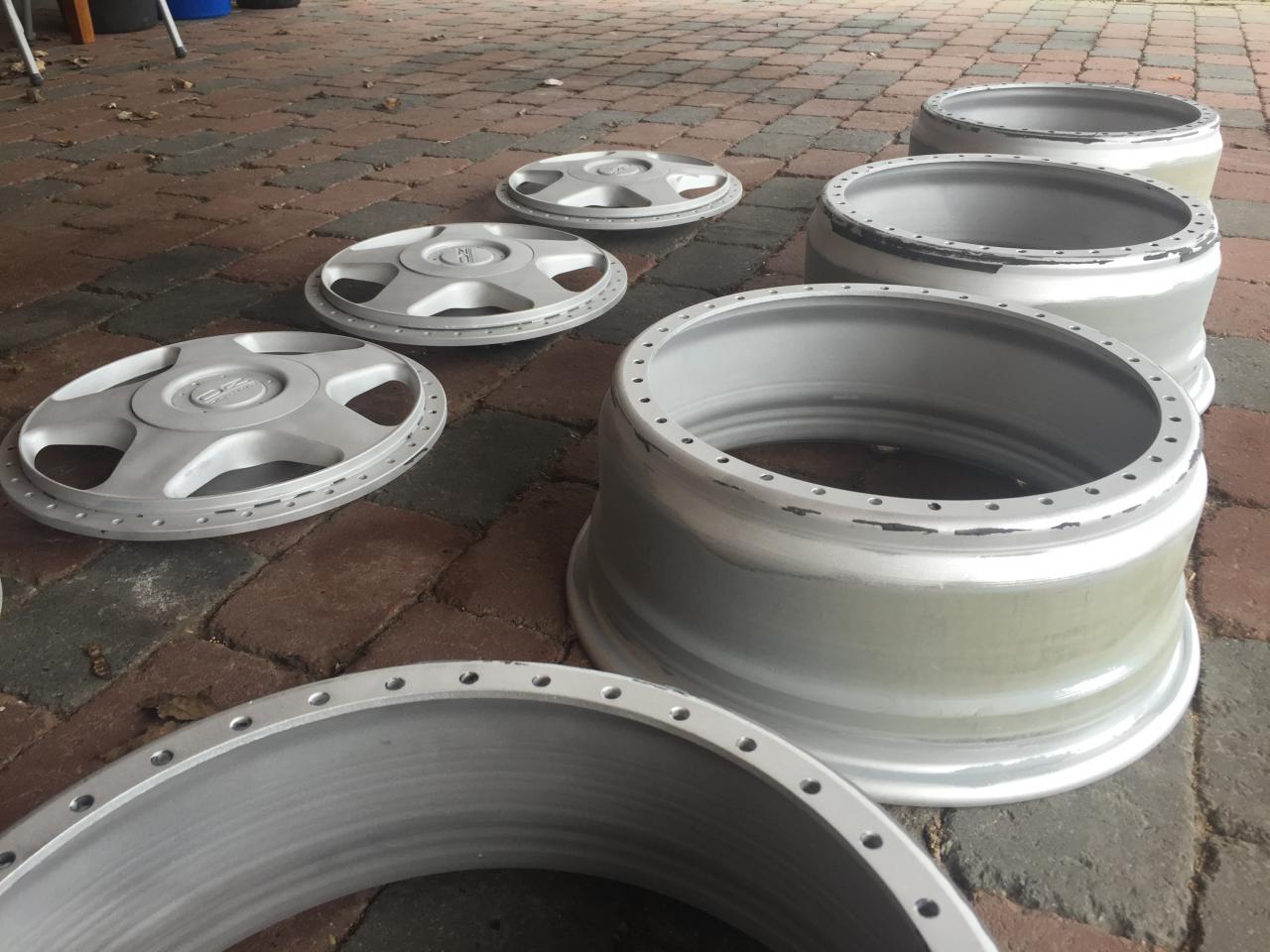

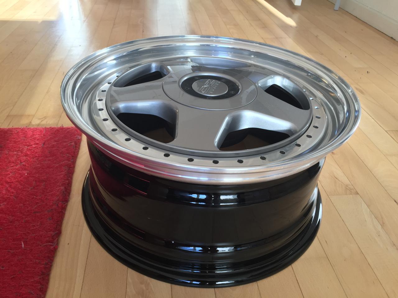

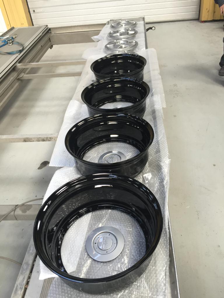

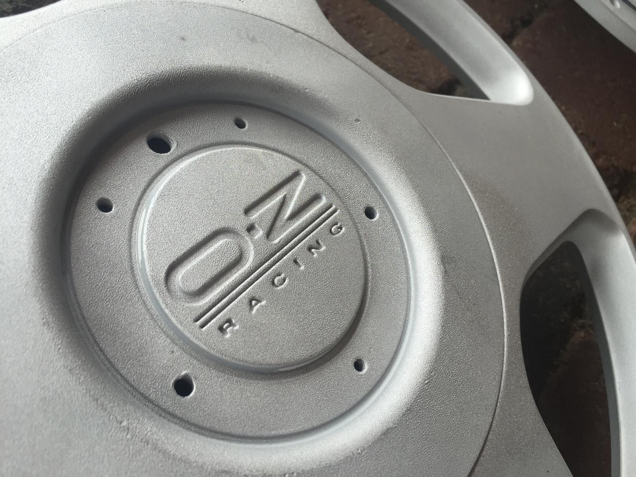

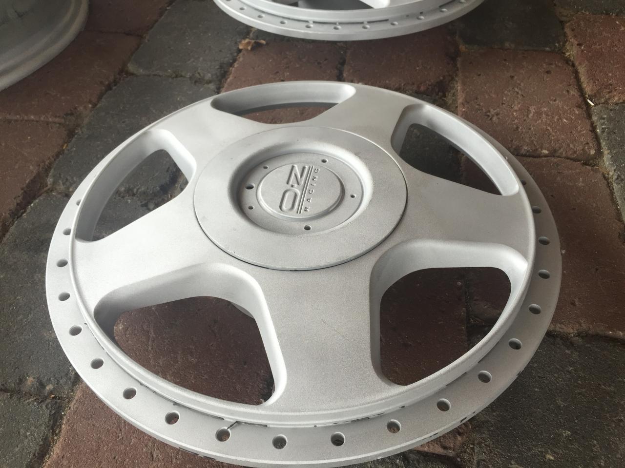

Fælgene stod til en renovering, så det har jeg fået gjort lidt ved.
Tønder og center er blevet glasblæst, og har været en tur hos maleren, og så er der kommet 4 nye kanter på. Stadigvæk i negativ, men i 1" istedet for 0,5". Fælgen er blevet 8" bred totalt.
Der kommer også nye forkromet skruer i. Og nu glæder jeg mig ellers til at få nogle dæk på og få dem op bilen

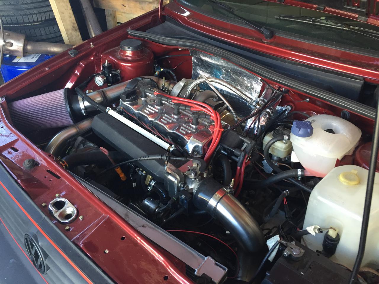

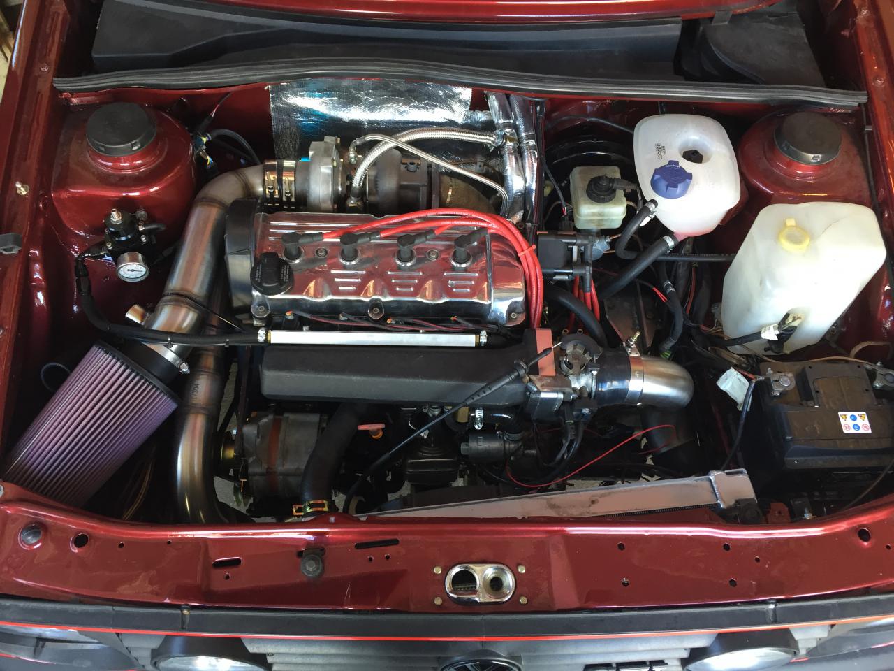

Trykrørene er blevet lavet, og jeg er ganske tilfreds med resultatet. Motorledningsnettet er også helt færdig, og bilen blev startet for første gang. Olietrykket er fint, og der er kompression på alle propper
Det lettede sku! Desværre har jeg et utæt benzinpumpe-resoir. Det for jeg kigget på iløbet af de næste par dage. Nu skal jeg have klaret de sidste el-ting, og så skal bilen køres ind, når vi kommer så langt.
Motorummet., er ikke færdigt nu. Der mangler forsat nogle ting der skal styr på, males osv.
Udgangspunktet er også lige vedhæftet

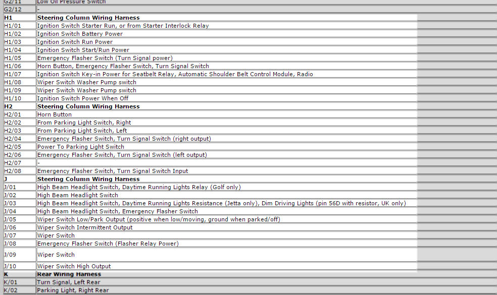

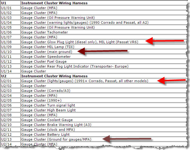

Hej alle jer der følger projektet.
Jeg har en udfordring jeg efterhånden har kigget lang tid på. Jeg kan ikke få mit tachometer til at fungere. Det er et VR6 som sidder til en ce2 boks. Ledningsnettet er Hvidt til tachometeret og ikke det farvede.
Jeg har lys i det ved tænding, ur og km stand er der, og mit blinke indikator og langlys fungere, men det er så også her det slutter. Jeg får ingen tændingslamper ved tænding. Til batteri, ABS, tank osv. Når der er tænding, tænder lyset kun i instrumentbordet. Jeg har tjekket samtlige sikringer, og relæer, og jeg kan simpelthen ikke se hvad jeg mangler. jeg har også prøvet med et andet tachometer hvor jeg har samme udfald. Det virker somom at der mangler signal til tachometeret på en eller anden facon
Jeg har haft en par el nørder ude og se på bilen, men de kan heller ikke hjælpe
Er der nogen der kender nogen som Måske kan hjælpe? Bilen står nær Roskilde

Jeg har stadigvæk brug for hjælp og inputs vedr. ovenstående.Jimmi K skrev:Hej alle jer der følger projektet.

Re: Golf II 16vT Opdatering 18/5 Hjælp, tachometer virker ik
Det kan godt være det bare er mig, men ligger det ikke i tændingslåsen, har en golf 3 ikke et hak mere end en 2'er
- Jimmi K
- Indlæg: 372
- Been thanked: 7 times
Tak for inputet svan. Jeg tror dog ikke helt jeg er med på hvad du mener. Her er oversigten over de 3 bundter til tændingslåsen. tachometeret for 12v ved tændingsvan skrev:Det kan godt være det bare er mig, men ligger det ikke i tændingslåsen, har en golf 3 ikke et hak mere end en 2'er
Der er målt stel på U1/10 & 02/13. 12v på U1/08 & U2/01
Synes bare at kunne huske at klik 1 på golf 3 er lys i instrumentet, klik 2 fuld tænding og derefter start, men jeg husker nok forkert fordi der er strøm på radioen indtil nøglen tages ud
Igår bliv hun smidt på traileren igen og ud til en autoelektriker. Hvor lang tid der går nu, ved jeg ikke. "Kommer den her bil mon nogensinde ud og køre" tænker man nogen gange
