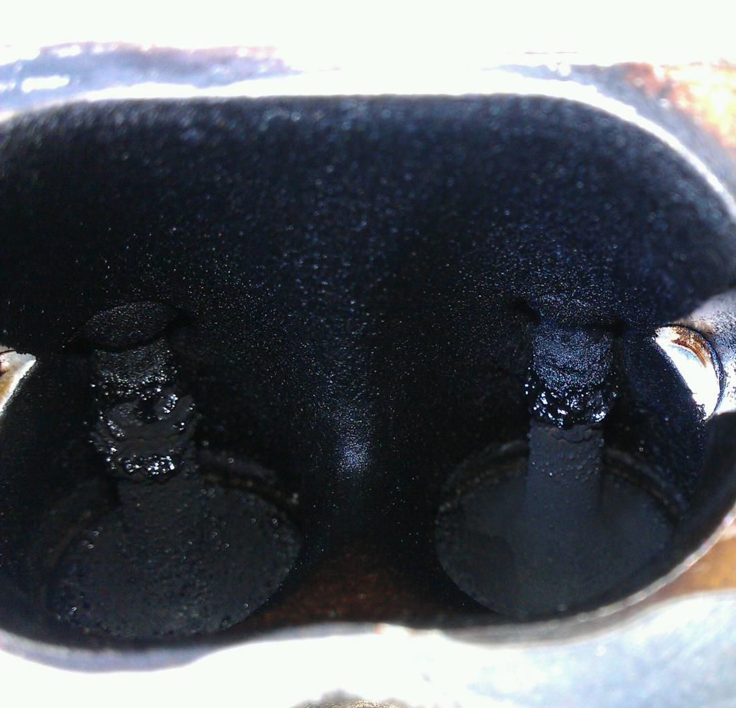

Hmmmm. 10.000 km kørt med PCV fix og methanol. Tænker at man skal investere i en oil catch tank med atmosfærisk udluftning for at komme det her til livs?

Re: Seat Leon Cupra - GTX3071R
Var de kanaler rengjort inden de 10000km ?
Jeg kan godt se fidusen i sådan et pcv fix for der vil selvfølgelig komme noget snask med den vej ind i indsugningen.
For vores vedkommende så bliver det rør der sidder mellem kompresserhuset på turboen og ventildækslet blændet af.
Der bliver så monteret en catstank på studsen på ventildækslet og catstanken får så udluftning ud til atmosfæren, så er det jo helt slut med alt det snask fra undermotoren.

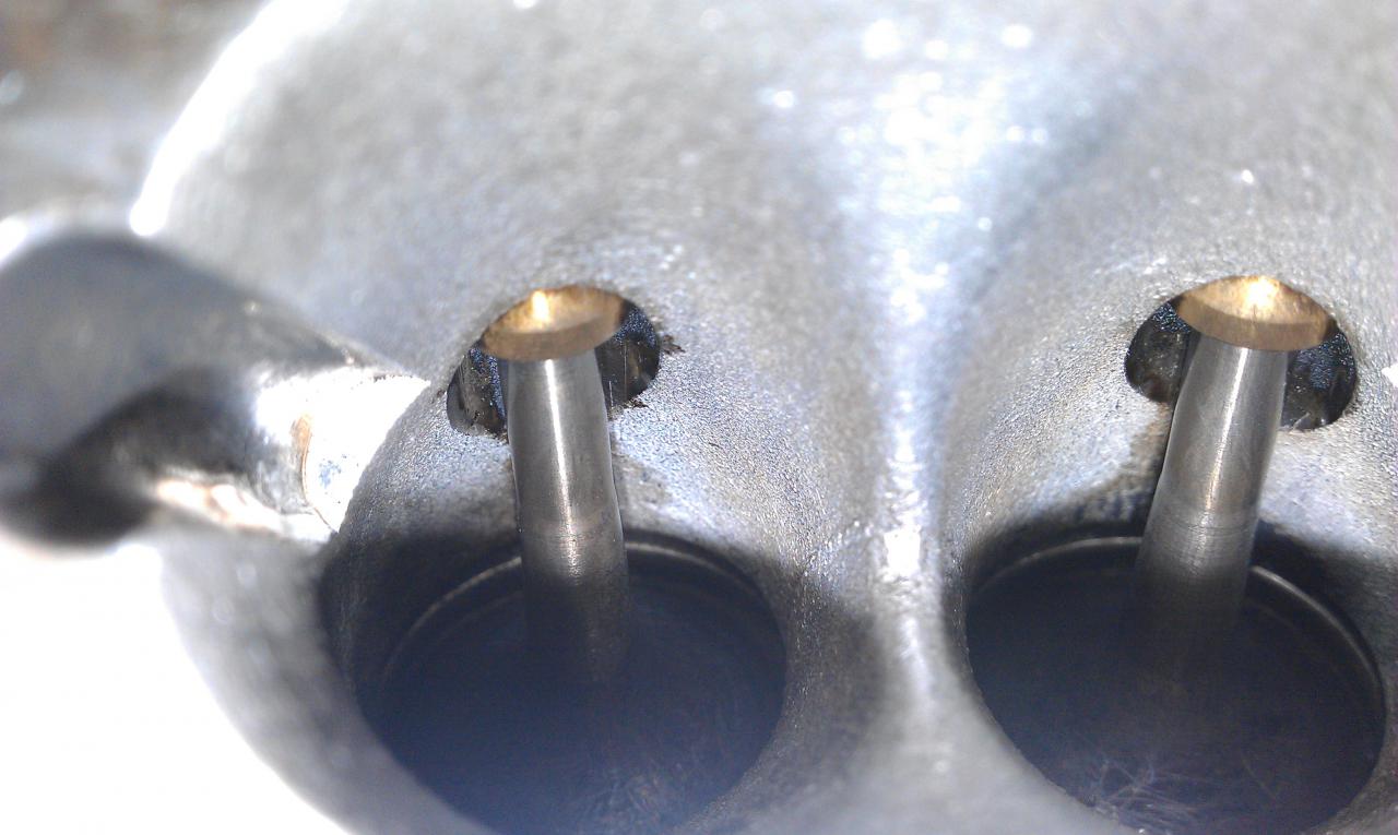

Sådan her så de ud efter 70.000 km uden PCV også efter resning.

melander1980
- Indlæg: 1283
- Tilmeldt: 2. jun 2009, 19:17
Jeg får sådan lyst til at tjekke min, men er også bange for det ser ligesådan ud
Hvordan pokker renser man alt det sod af?

Peter Pedal
- Indlæg: 268
- Tilmeldt: 24. jul 2013, 19:51
Jeg sørgede for at ventilerne var lukket også blødgør det med noget rens også køber du en stak tandbørster i "hard"
Den helt til højre er fra krumtapudluftningen. Et PVC fix som dit uden catch can betyder ikke der kommer ret meget mindrePeter Pedal skrev:Den her studs helt ude til højre på PCV fix
oliedampe i indsugningen. Det kommer stadig i indsugningen lige før turboen gennem den bagerste PVC udgang,
Ja ud fra før og efter billeder så kan man jo så konkludere at pcv fix ikke hjælper ret meget, og havde det været et pcv fix med catstank, havde resultatet nok været det samme.
Jeg er ret sikker på at synderen er det system der sidder bag på motoren mellem turbo og ventildæksel.
Når der rigtig kommer ladetryk på systemet så er der jo en del blowby og du får så en del underkompression som kun kan kommer en vej og det er gennem ventildækslet og direkte ind i kompressehuset på turboen.
Det havner jo i indsugningsmanifolden og så kommer kanaler/ventiler til at se ud som på dine billeder.
