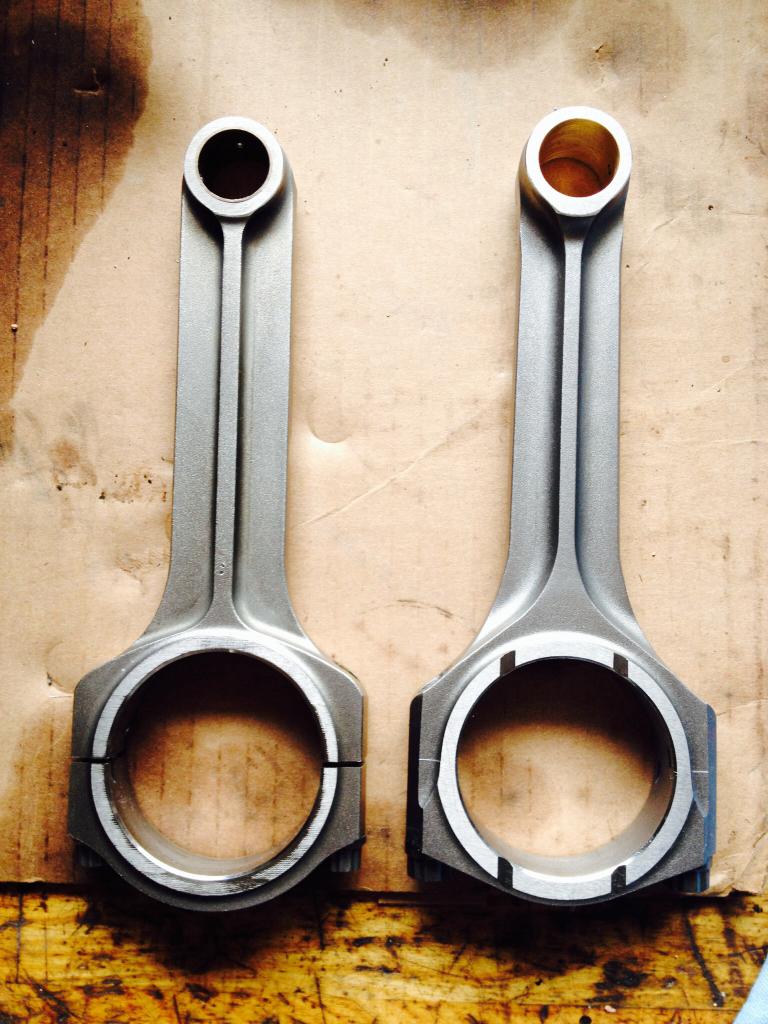

Nå så jeg ved at ha fundet lidt energi ovenpå en lang weekend..
Så her er opdateringen:
Første gennemløb lørdag kører jeg 9.8 næste gennemløb 9.6 og sidste gennemløb 9.3.. Bilen kører perfekt og det er faktisk hurtigt nok til at vinde dhb 4x4.. Lørdag end of story..
Søndag da vi vågner pisser det ned.. Men der kommer faktisk styr på vejret igen og gang i banen.. Til førermødet får vi afvide at finalen er aflyst pga mistet kører tid fra morgen til middag.. Nr2 i klassen havde en bedste tid på 9.76 som er det bedste bilen har kørt så jeg havde jo lidt af et forspring.. Men jeg ved der er mere at komme i i min bil så selvfølgelig vil jeg ud og kører for at forbedre tiden endnu mere.. Første halvdel af banen fyrer bilen fint og jeg får en god start.. Så der bliver holdt på.. Pludselig går motor ud.. Jeg kobler ud og prøver og starte den igen men der sker ingenting.. Det begrænset hvad man kan hører ved 180km/t i en racerbil med hjelm på.. Så jeg tænker jeg triller i bund af banen og tænker så må jeg lige kigge på det der.. Jeg har faktisk stadig en udgangshastidhed på 161 kmt ved 402m mærket trods dette.. Da jeg kommer ned bag ved ser jeg der er olie overalt og så ved jeg desværre godt hvad klokken er slået
mega øv..
Motoren har brækket sig.. Som i at der er hul i bundklar blok osv..
Det rimelig surt at man skiller en motor der har kørt perfekt i 4 år for at forbedre den og så der sker det her.. Men sådan er gamet jo nu engang.. Jeg ved at det ikke er noget der ikke har været spændt der er skyld i det her for alt er mere end dobbelt tjekket og bilen har jo også overlevet tæsk i rullefelt/ 2 dages ræs i holeby og 1dag til dhb så det var lige som for starten udelukket.. Så mine tanker gik på krumtap eller blok havde givet op..selvom det ville være mystisk det lige skulle gi op nu.. Efter 4 år med samme turbosetup/ belastning.
Efter jeg fik bilen op på en donkraft idag ser det dog ud til det noget helt andet der har fejlet og taget de andre ting med sig.. Jeg bliver lige nødt til at skille pisse ad for at være helt sikker på der ikke er noget andet der kan ha skylden i at det sket.
Så før end jeg har gjort det kommer der ingen 100% facts på bordet.. Jeg skal ikke have hængt nogle ud før end der er tjekket op på alt.. I ved nok lige så godt som jeg hvor hurtigt snakken går i denne branche
Men endnu en gang blev jeg bekræftet i at mit motto holder.. Man skal ALDRIG lave om på ting der virker som de er.
Jeg vender tilbage når der er nyt i sagen..
Faktum er at der er smadret for sindsygt mange penge.

Tak for ordene drenge
Så der nyt i sagen.
Mandag kører jeg ned og læsser bilen af.. tager den lige hurtigt op på den donkraft for at se hvad det er der er sket.. kan så se den har knækket en plejlstang på cylinder 6. ufedt! men bliver jo nødt til at tjekke op på blok og krumtap for at vide om nogle af de ting kan være skyld i at den har givet op.
Igår piller jeg rester af bundkar og stresspladen af.. alle arpbolte der holder hovedleje overfald er intakte og da jeg pille de bukkede dele af drejer motoren fint rundt.. krumtappen er ikke knækket.. så blok og krumtap er ikke skyld i det her.
jeg piller så den knækkede del af der stadig sad på krumtappen bolte er intakte så ingen problemer her heller.. nederste leje er som nyt.. øverste har fået et tryk mærke(resten af lejet er som nyt) efter at stangen er knækket og har tævet med blok stessplade osv hvilket jo er fair nok.
set i bakspejlet er det også mest logisk af det skulle være fejlen for alt andet i motorsetuppet er som det har været 4 år forinden.
hvad næsten er endnu værre er at jeg fra starten stillede mig kritisk til de plejlstænger.. for de var kraftigere i begge ender.. men tyndere i selve profilen der holder top og bund sammen(hvilket ikke betyder stærkere i min verden når vi snakker samme materiale)..jeg har faktisk dengang taget billeder hvor de gamle og nye pauter plejlstænger ligger side om side og med et skydelære på så man kan se det.
Da jeg nævnte det var svaret bare at de havde de styr på.
Så faktum er at min motor opgradering har smadret motoren.. de gode gamle standart pauter vr6 plejlstænger holdt til presset i 4 år og virker stadig.. de Nye 1400-1500hk pauter plejlstænger har holdt 2 dage i rullefeltet og ca 10 x 402m race.
der er smadret for noget der ligner 60.000kr
Det er IKKE iorden.
Så der nyt i sagen.
Det er IKKE iorden.

Jeg gætter på at Pauter stiller sig uforstående?

jeg har ikke snakket med pauter endnu.. ville være 100 på at intet andet var skyld i det først.. alt andet ville være useriøst fra min side.Sorens2 skrev:Jeg gætter på at Pauter stiller sig uforstående?
Kender du den der mavefornemmelse man nogen gange har når man ser noget andre mener er helt fint......Og man alligevel tvivler.
Den er ikke rar.
men næste skridt er at kontakte dem med alt billed dokumentation.
og hvis de stiller sig uforstående og ikke dækker noget.. så må jeg jo ødelægge deres forretning alt hvad jeg kan med min historie og billeder på alle de forums jeg kan finde.

Gammel vs ny
- image.jpg (114.92 KiB) Vist 3256 gange

Krydspinden er tykkere men selve bredde er da noget mindre.
Det er da tydeligt.
Bredden her giver da styrke.
Så kan det da være nok så meget en bedre legering osv.
Bredden og gods er da vigtig.
Det er da tydeligt.
