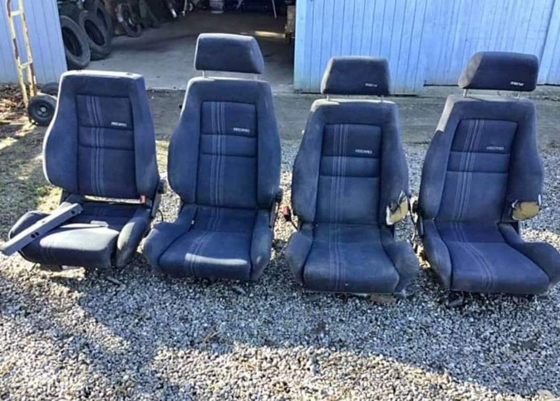

Der er masser af sæder at finde på ebay kleinanzeigen f.eks.
https://www.ebay-kleinanzeigen.de/s-anz ... 6-223-9033
https://www.ebay-kleinanzeigen.de/s-anz ... 8-223-8968
Og som nævnt kan det originale stof købes både ved werk34 og volkswagen classic parts.

Har åbenbart købt et sæt i dag :mrgreen:
En kammerat og jeg har delt disse sæder, så må jeg vurdere om det bliver originale eller recaro der kommer til møbelpolstreren

Recaro helt klart og få fikset vand kassen 😋😎😉 få saddelmageren til og ligge stof/tæppe mellem skum siderne og jernet så holder skummet længere, det fif gav mariann fra midt jydsk saddelmager mig

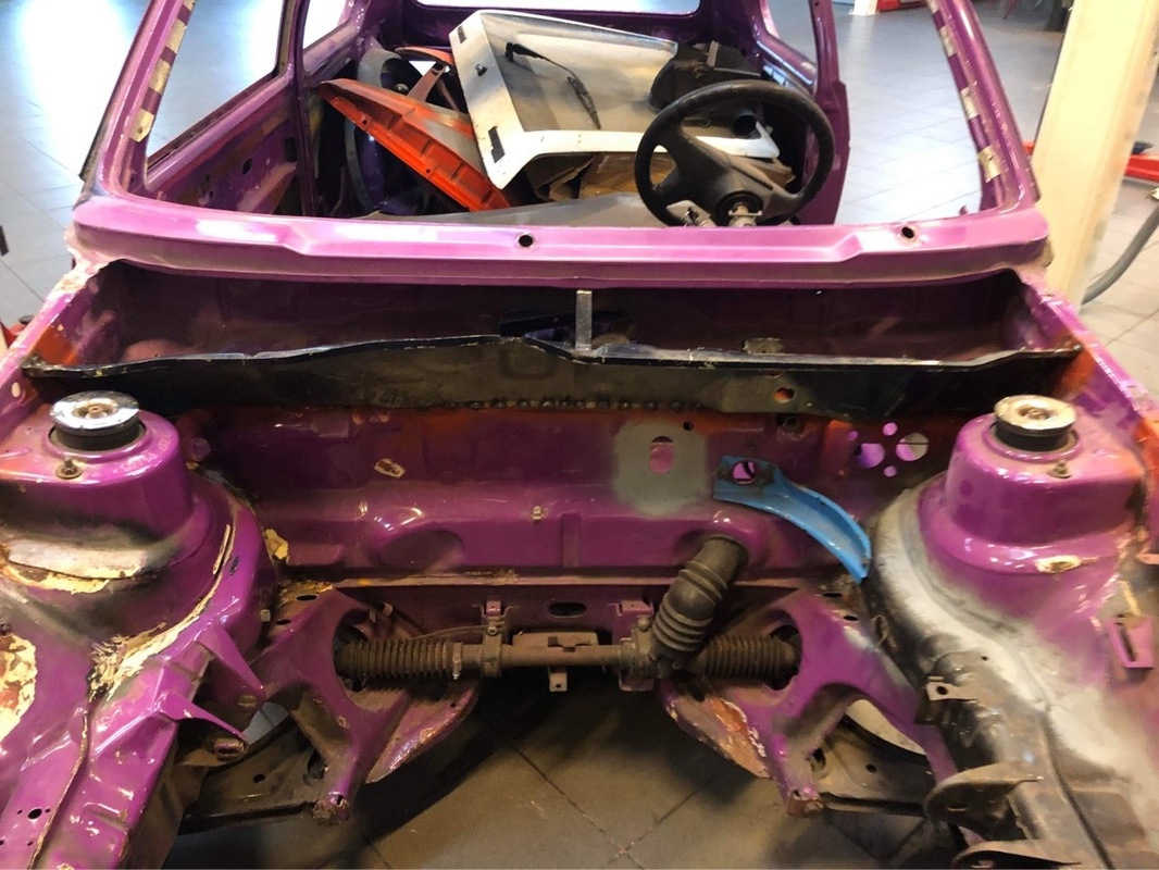

Indlæg af RIX » 19. apr 2020, 18:00
Engang kunne man købe stykket,så kunne man se hvor man skulle fjerne punkt svejsningerne ;), engang lavede vw motorsport nogle foestærkningen under forskærmene et y stykke, det har jeg selv en ide om at genskabe hvis jeg fik en etter igen., du er tal smed ikke plade smed, så meget bedre du tager lidt ekstra timer på job😉, ps jeg er heller ikke plade mand så det lader jeg andre om, montering og ombygning/fræse/drejning/el er mere midt felt, holder mig også fra og skifte tandrem.
Finder lige nogle billeder af y pladen senere

Har bestilt 155 803 153 D i England = vandplade / vandrende til 1300 inkl fragt. Er dælme spændt på om det er det rigtige jeg får :mrgreen:
https://www.allcarpartsfast.co.uk/vw-au ... 3d-gusset/

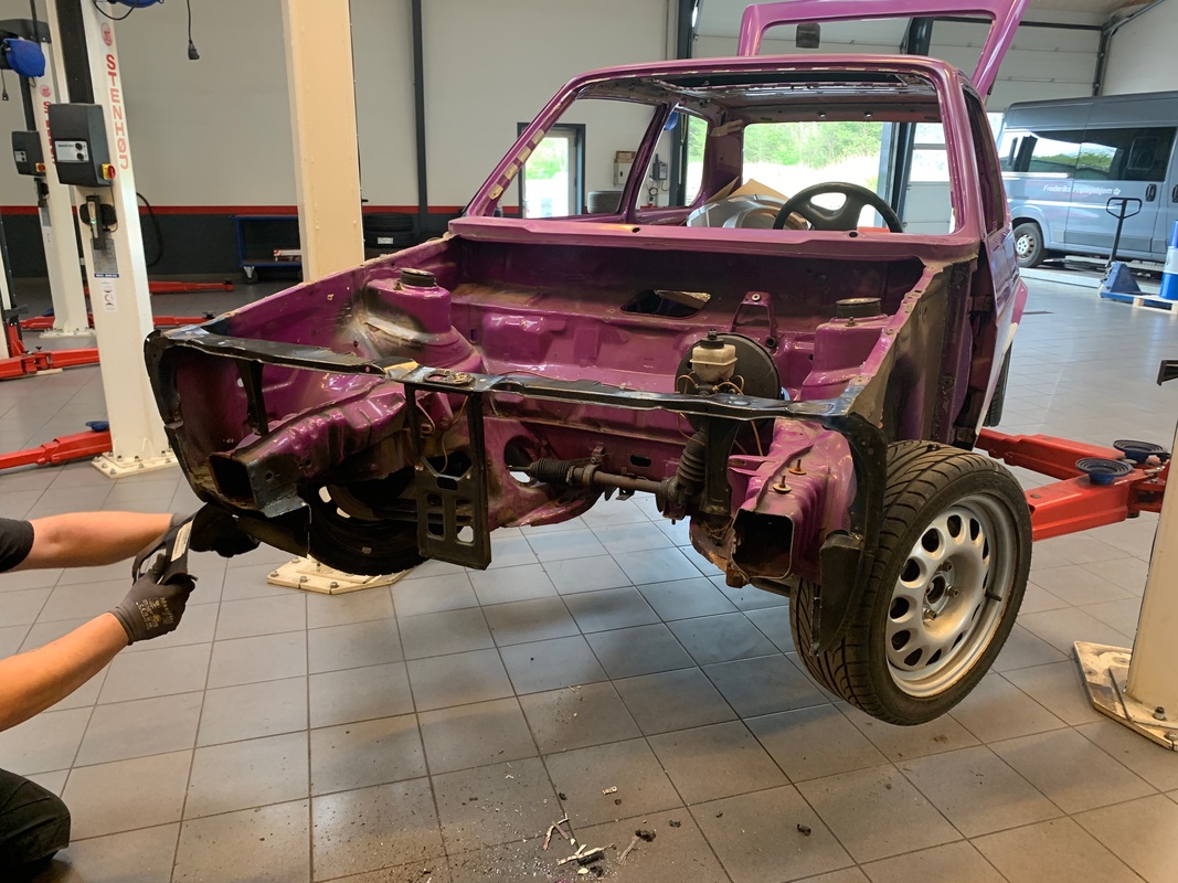

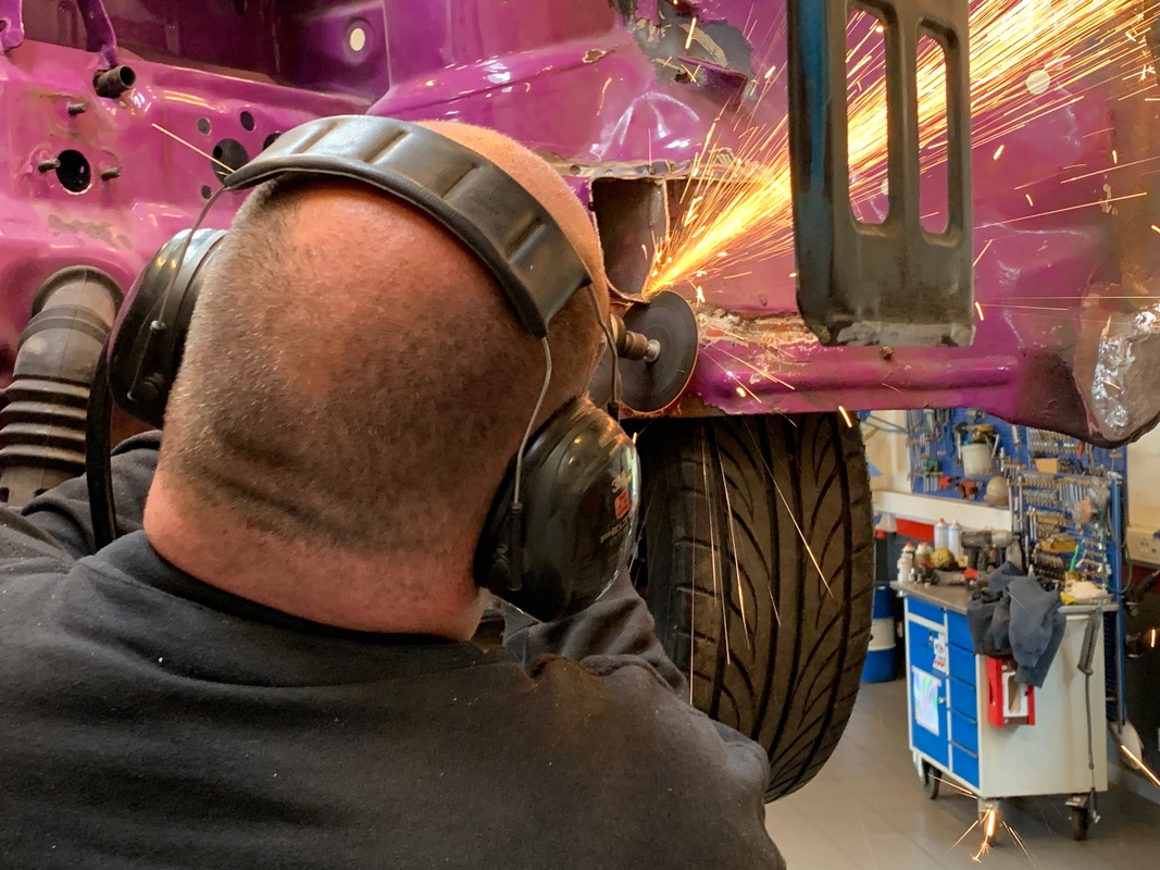

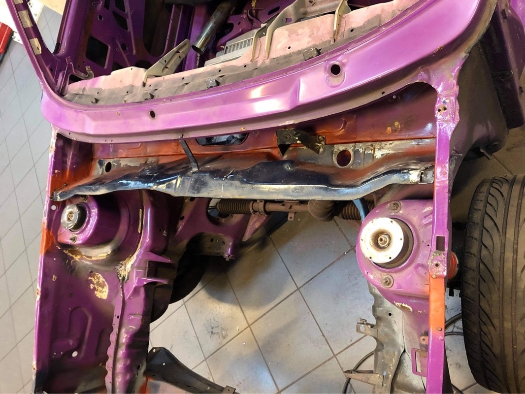

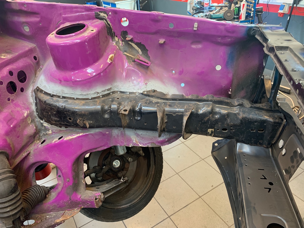

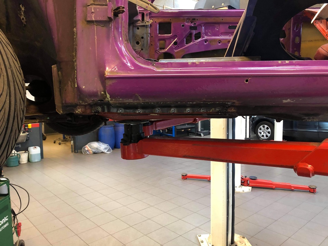

Re: Golf 1 GTI Pirelli - Update 19: skilt ad

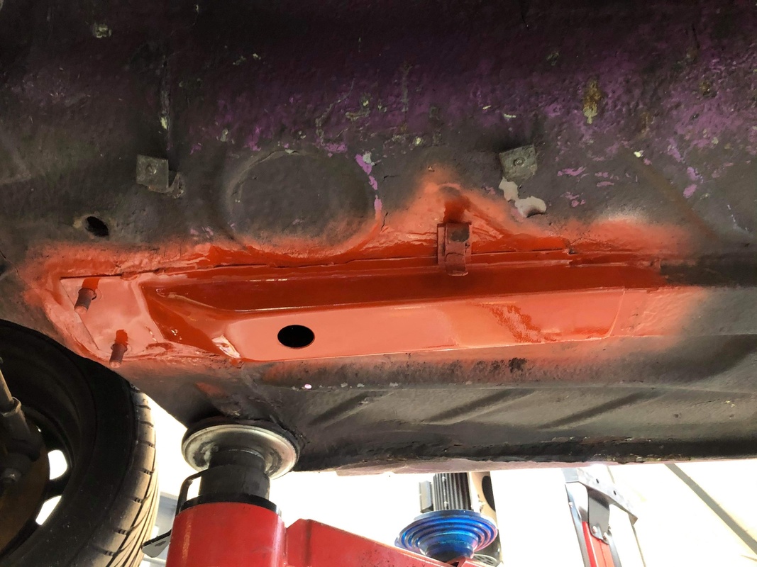

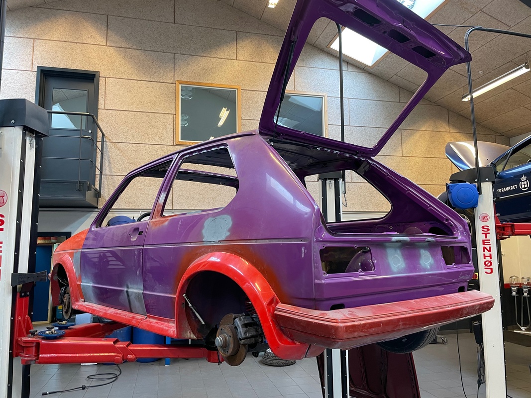

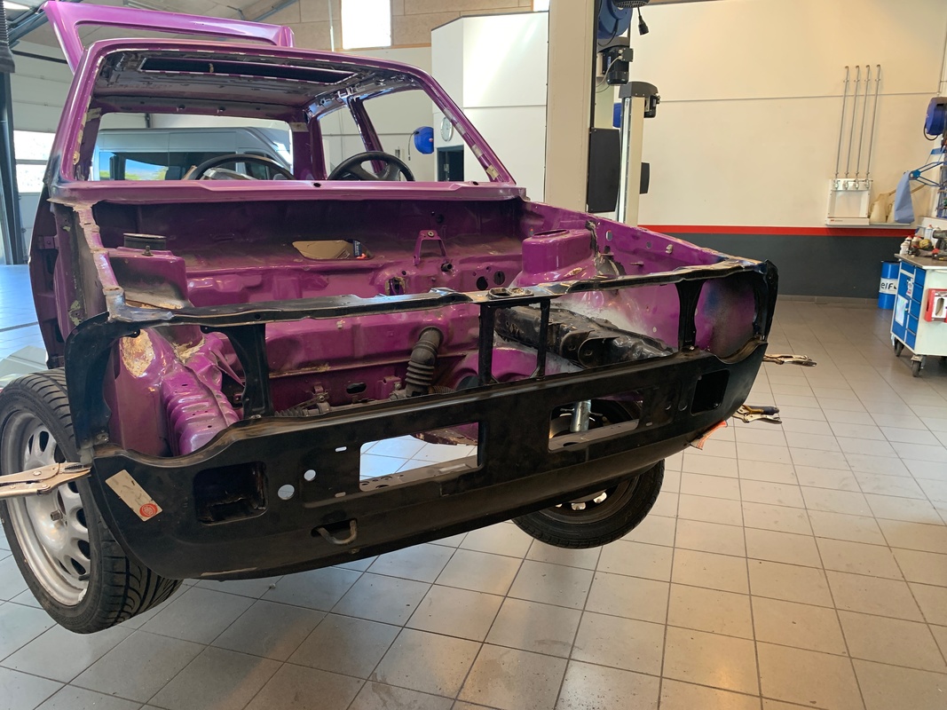

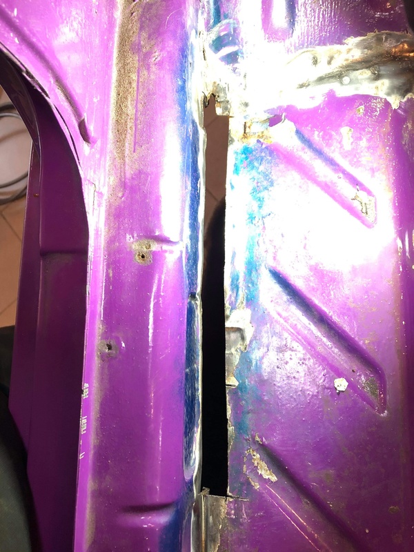

Indlæg af Philip » 8. maj 2020, 18:12

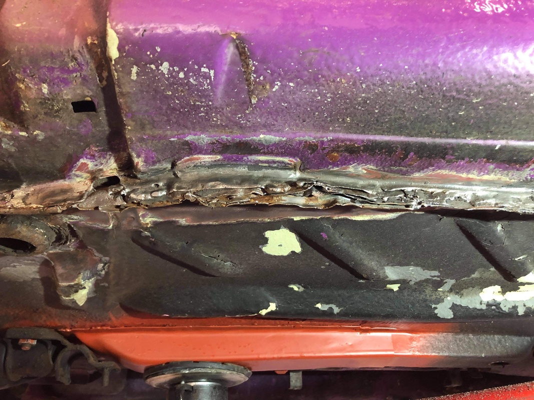

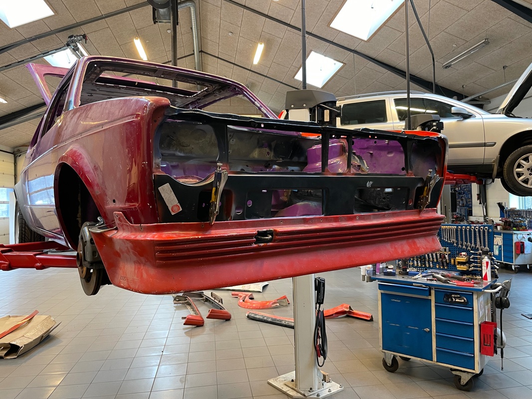

Dagen gik på værkstedet med udskiftning af front, Venstre vange og lidt andre småting.
Der skulle pudses en del på den højre vange, grundet dårlig svejsearbejde ved tidligere rep, før den var klar til at få monteret ny front.
Men til sidst blev det godt. Dele er kun prøvemonteret og er ikke påbegyndt svejsning - vi skal lige have målt fra en anden bil om vabger sidder som de skal.

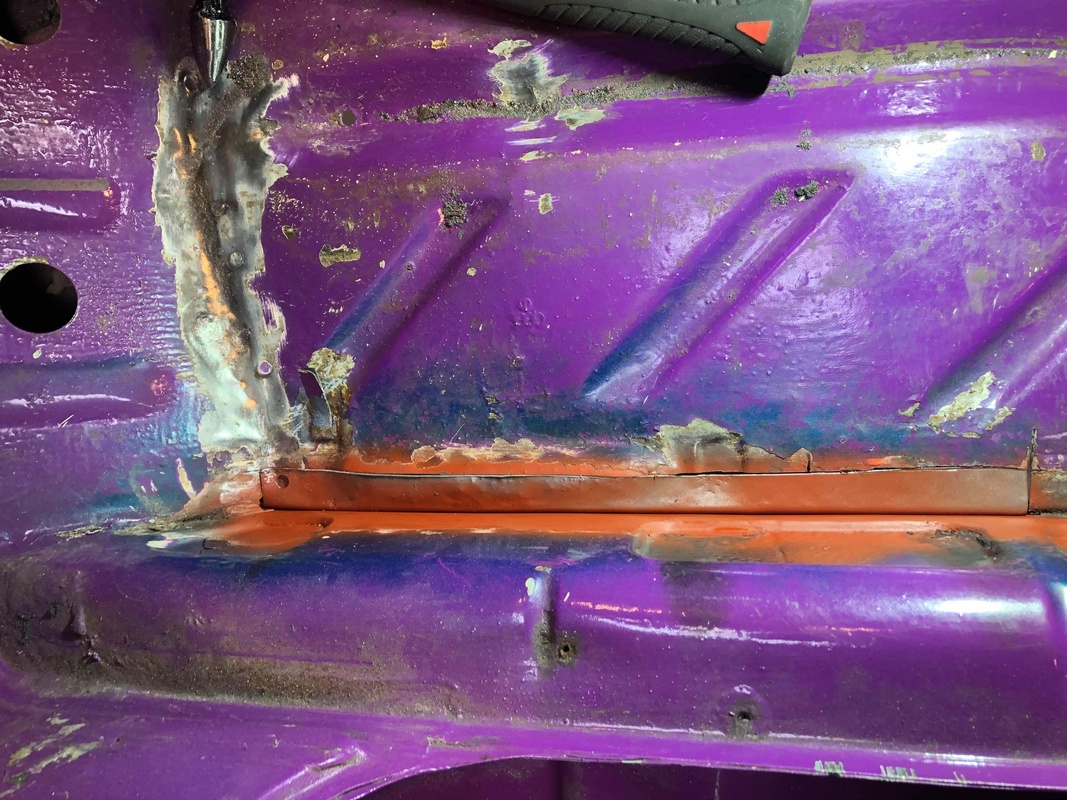

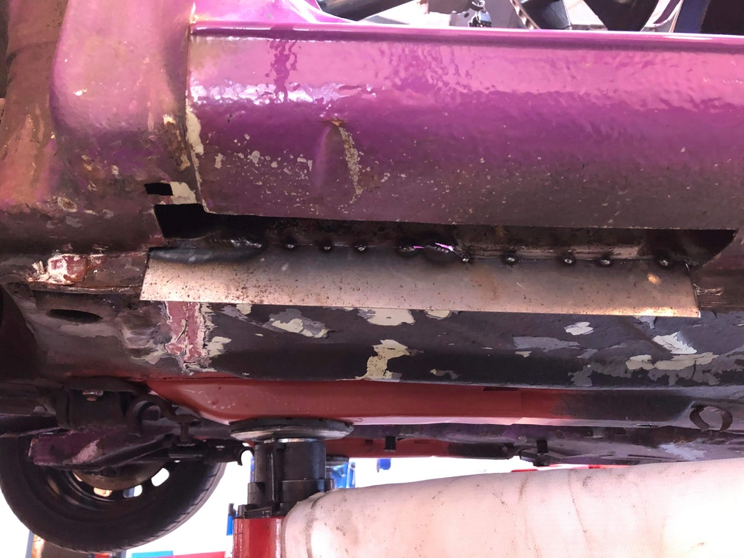

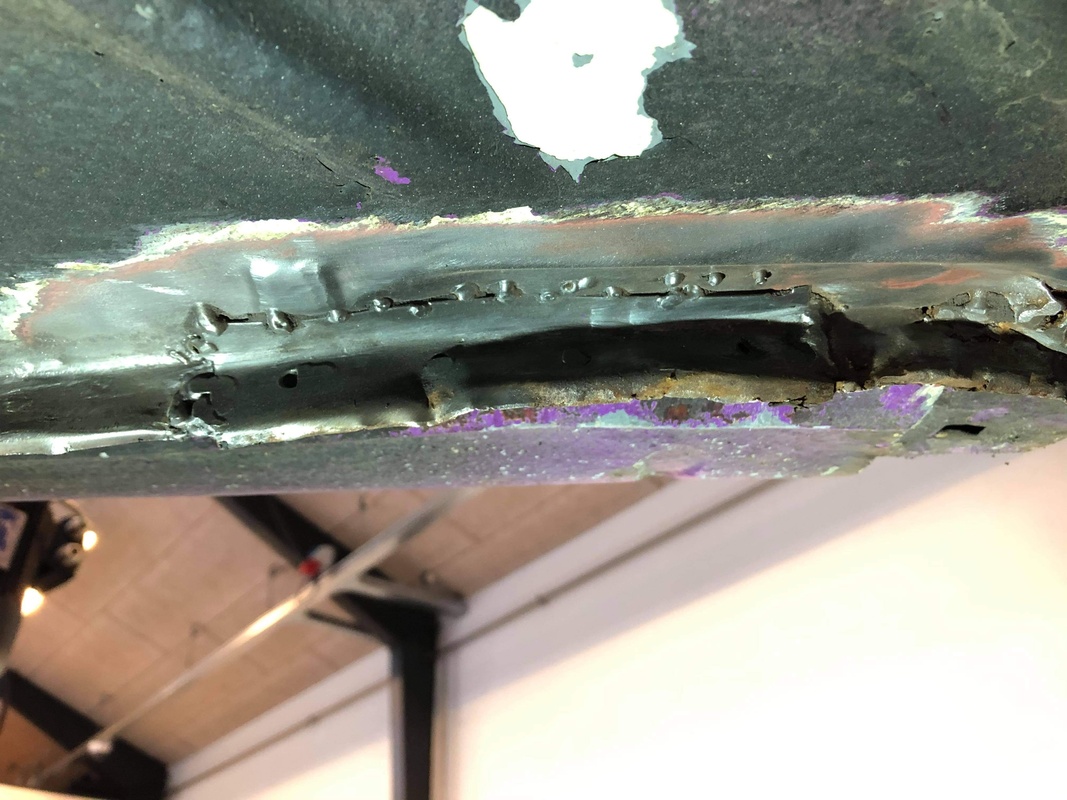

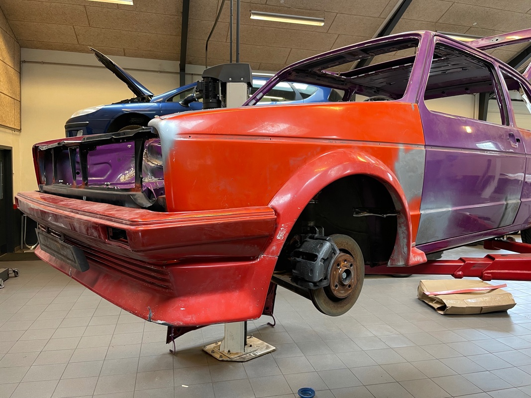

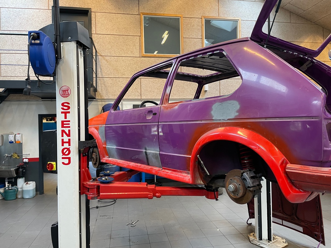

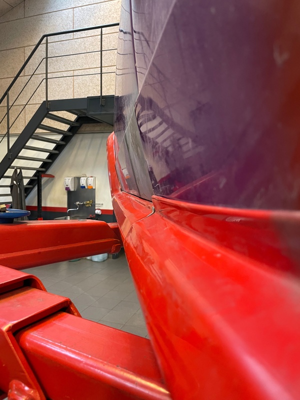

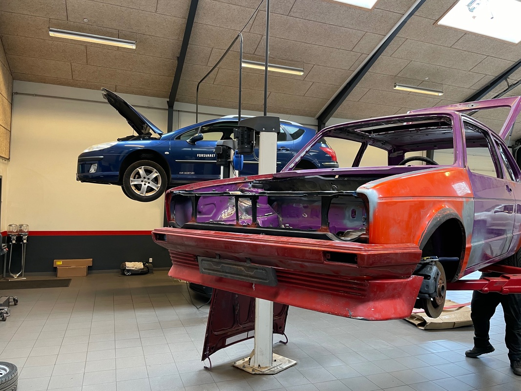

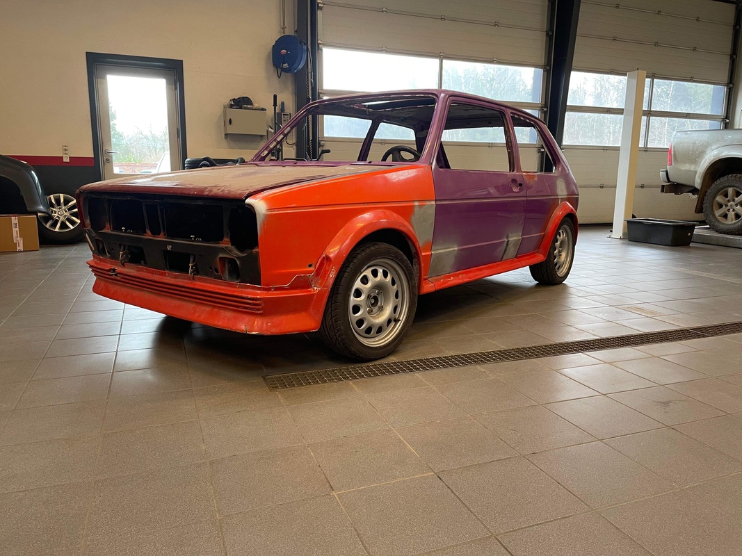

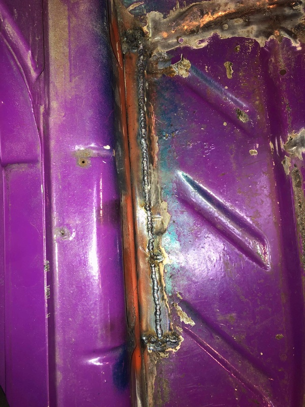

Indlæg af Philip » 28. mar 2021, 20:27
Lidt flere billeder af pladearbejdet som fortsætter.

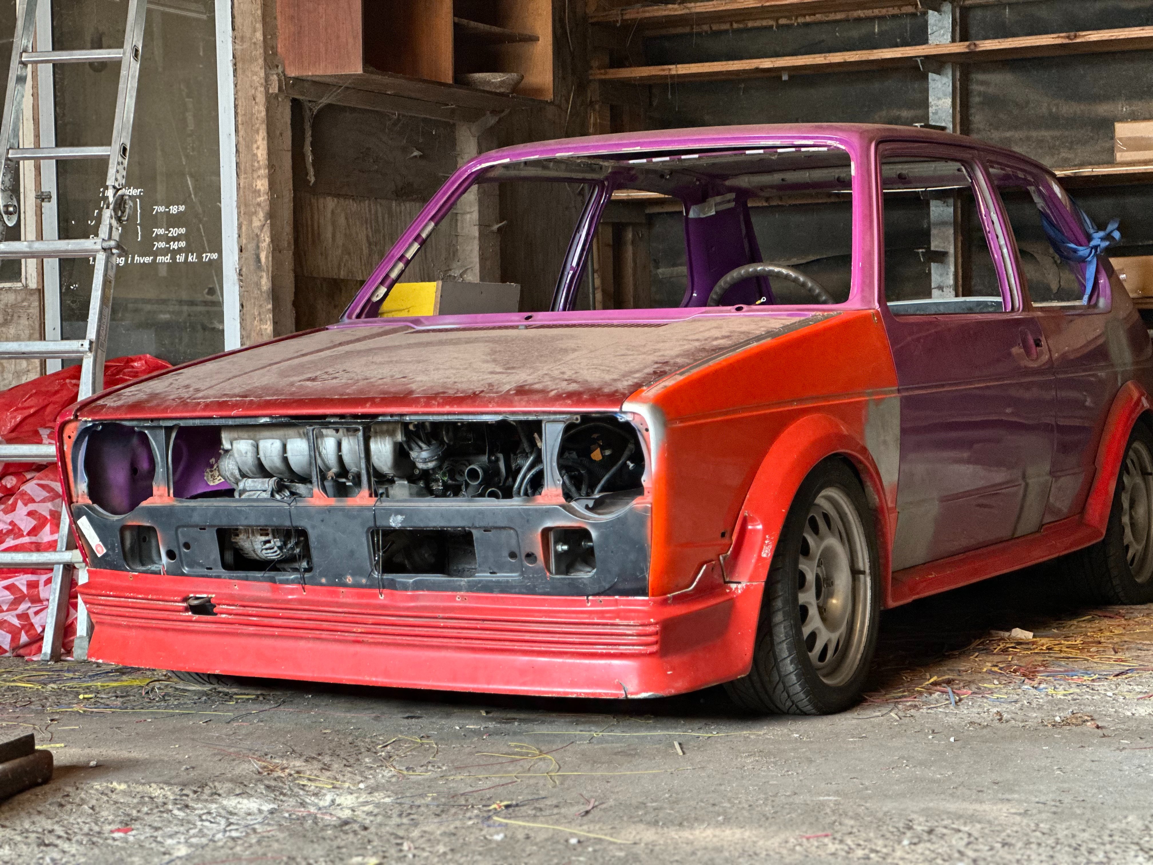

Indlæg af Philip » 5. maj 2024, 20:14

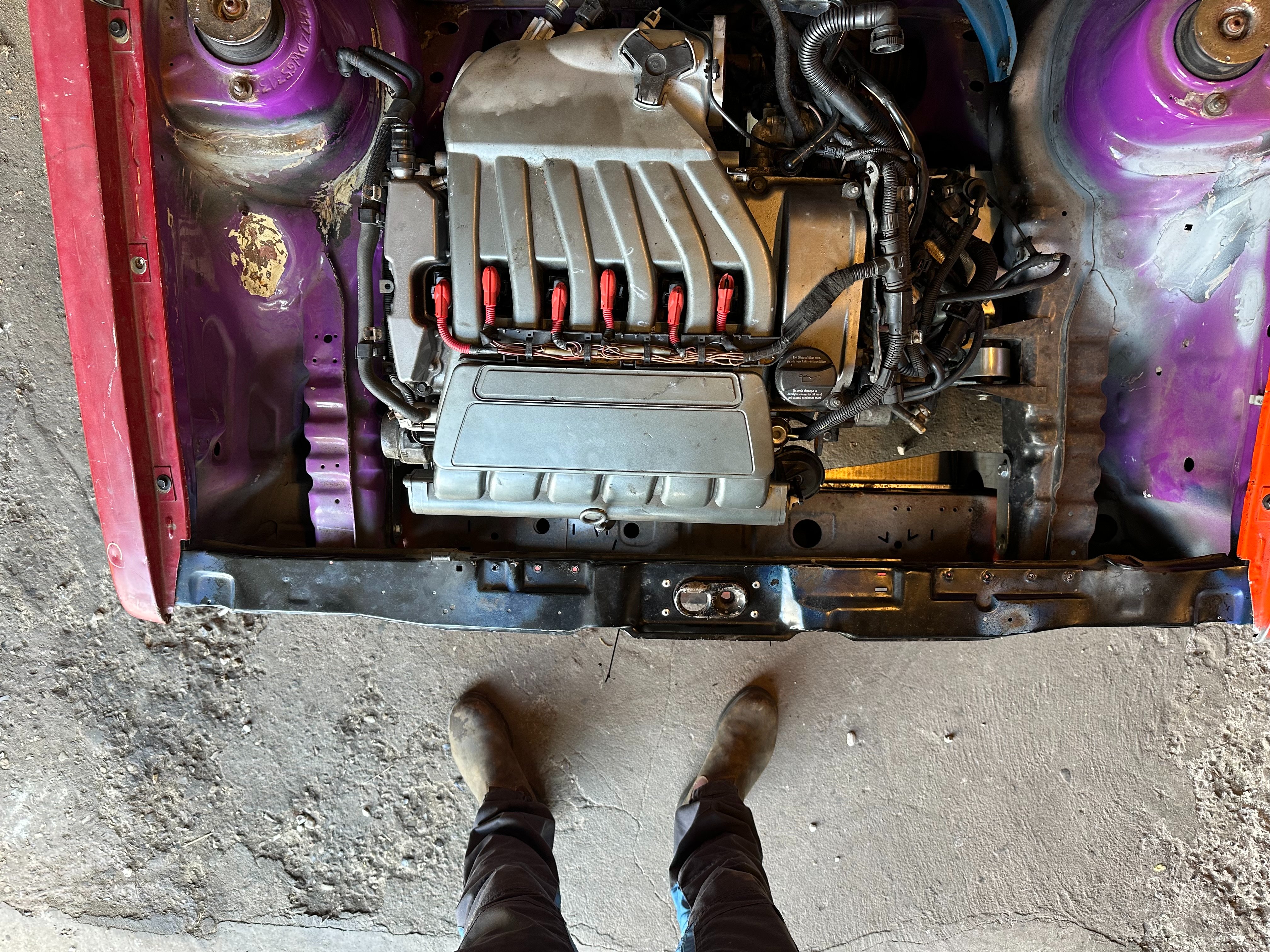

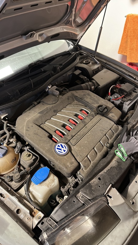

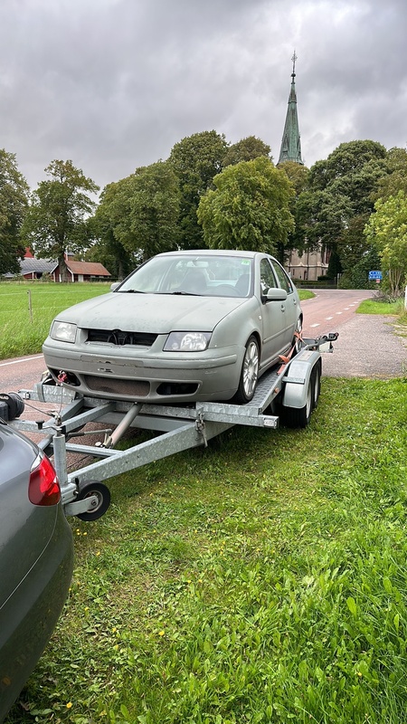

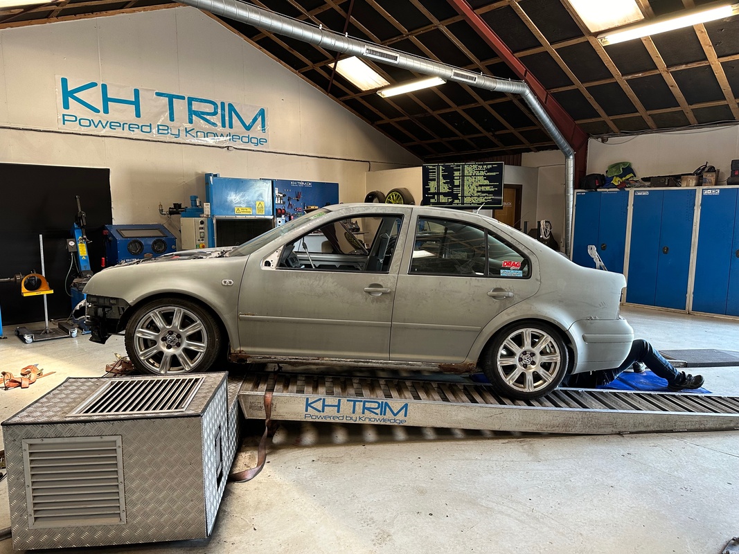

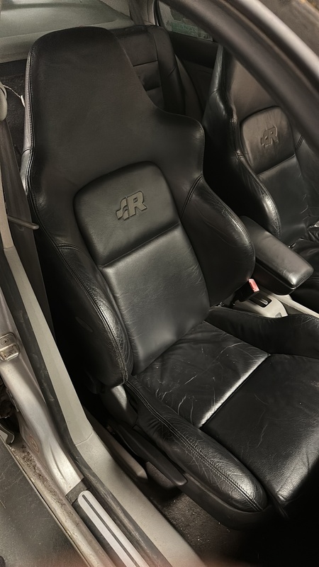

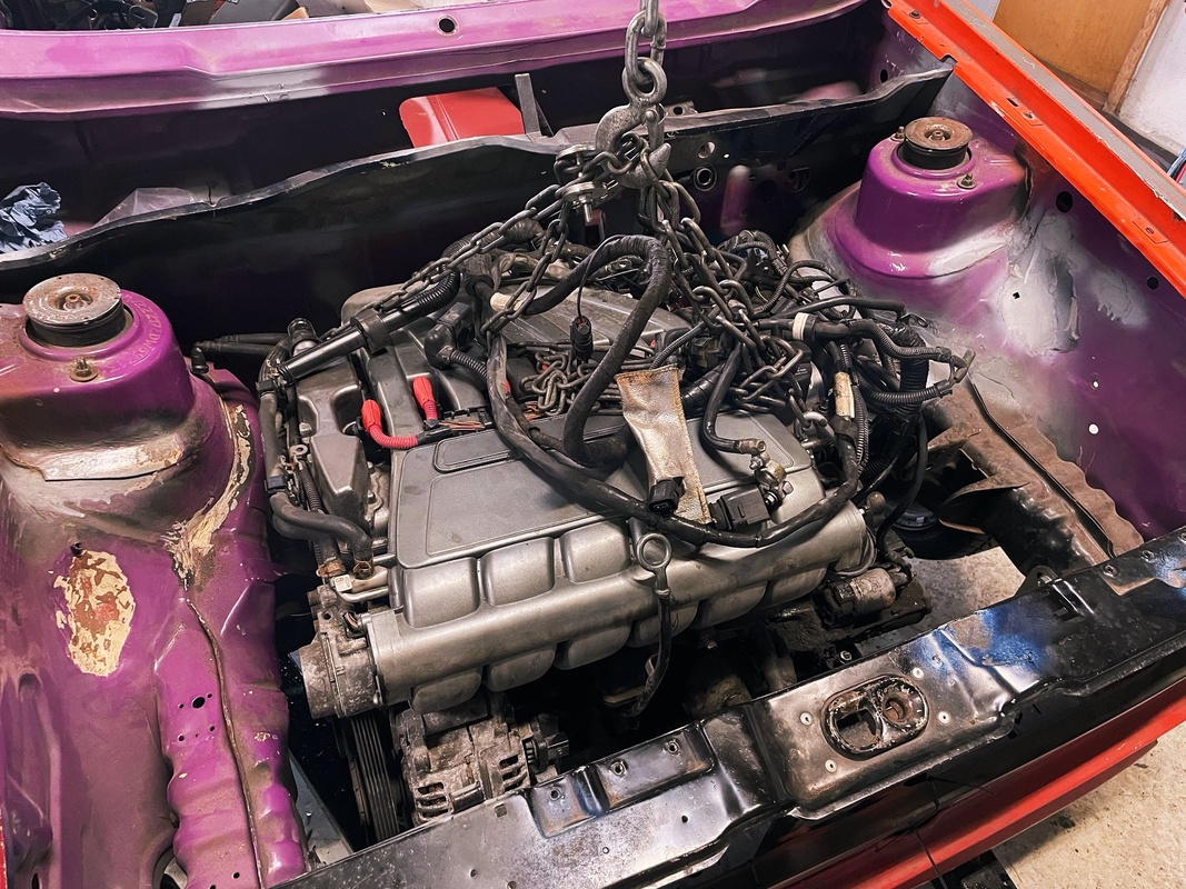

Som lovet andet steds må jeg jo forsøge at holde denne tråd opdateret..
Det er nu "kun" 8 år siden jeg fik nummerplader på bilen. De er nu afleveret igen, da bilen er skilt ad og ikke kan synes.
Det gav mig i efteråret den tanke, at nu det har taget så lang tid i forvejen, hvorfor så ikke virkelig lave den bil man drømmer om. og hvem drømmer ikke om en vr6 maskine! Projekter med 2,8'er var jo set tidligere, så derfor gik jeg på R32 motoren. Jagten gik ind - og jagten endte i Sverige, tæt på Mantorp park, hvor jeg hentede en hel bil, en VW Bora 2,8 klonet med en skadet Golf 4 R32..
Selve karossen står og hygger sig og er ved at være klar til at møde skohornet der skal svinge motoren i :) Ellers er der ikke sket så meget de senere par år.. andet end fælgene blev solgt igen, kunne ikke forliges med dem og så er der fundet et BBS skørtesæt.

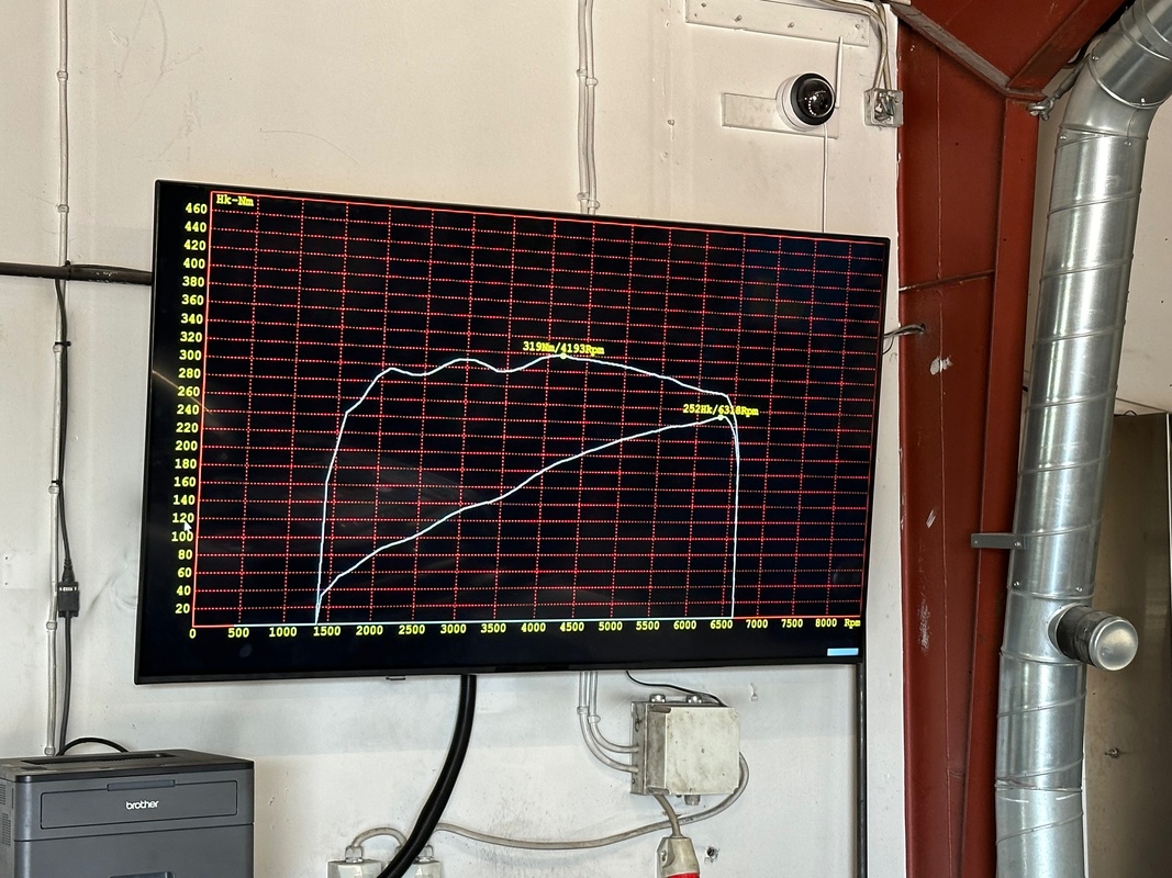

Bora blev hevet på rullefelt for at sikre at alt virkede inden den blev skilt ad og lagt i golf 1.
Jeg gætter på det nok er tæt på en håndfuld år siden Bora har været på gaden og dermed kørt hurtigere en 20/30 km/t.. alligevel ydede de 254 hk 319 nm - opgivet til 242/300.. så ganske fornuftigt 20 år senere og et par hundredetusinde km på klokken 😎

Bora blev skraldet og motor prøvemonteret i golf.
Desværre har jeg fået et forkert gearkasseophæng fra epytec, så vi må lige vente en uge mere med at komme videre

Motoren blev endelig monteret færdig og sidder nu som den skal.
Så nu er den klar til at komme ud igen :mrgreen:
