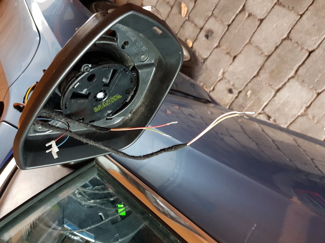

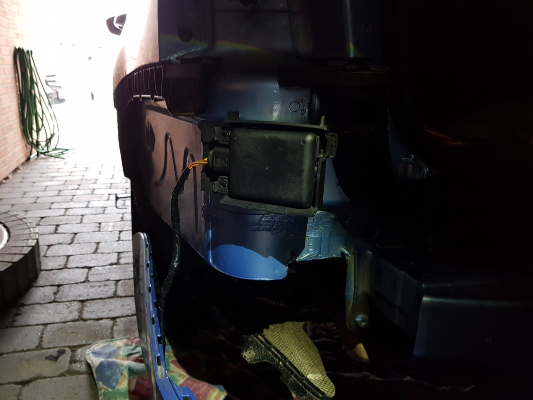

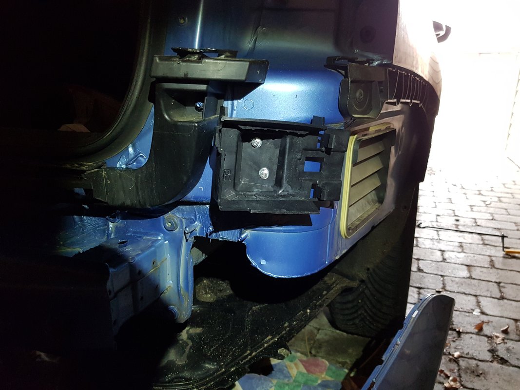

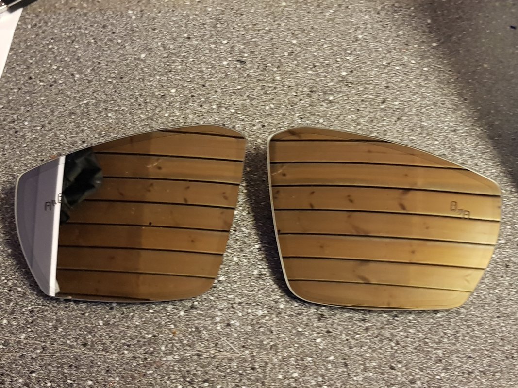

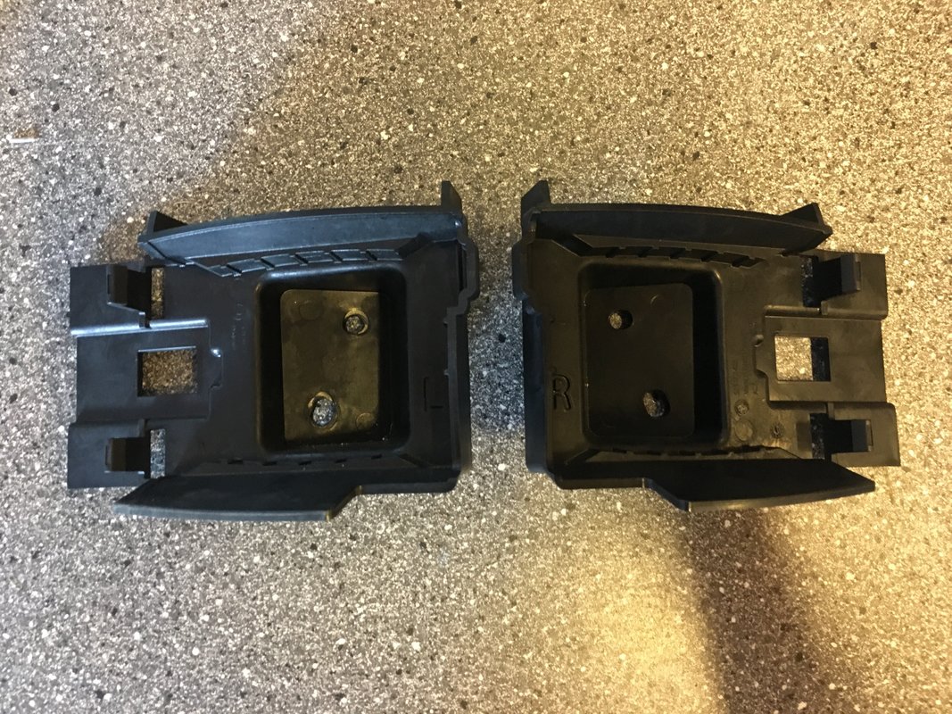

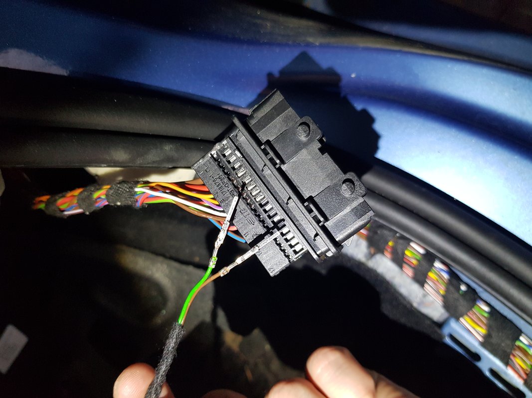

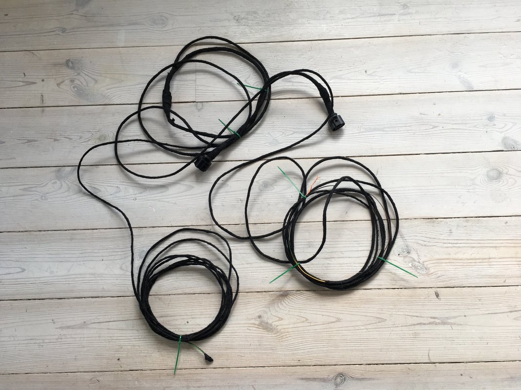

***Blindspot inkl Rear Traffic Alert
Da det er ved at være noget tid siden jeg har postet i tråden vil jeg lige opdatere den med lidt "gamle" projekter som er fuldført sidste år.
Jeg var egentlig gået i gang med at eftermontere blindspot for knap 2 år siden og fik også det hele op at køre med nogle midlertidige LED advarselslamper inde i kabinen. Da Octavia facelift blev præsenteret kunne man bestille med org. blindspot med LED advarsel i spejlglassene. Derfor skulle projektet selvfølgelig laves 100% som fra fabrikken så 2 nye spejlglas med nedblænd blev købt hjem
Holdere til radarer 2 stk blindspot radarer 2 nye spejlglas med blindspot indikator Hjemmelavet ledningsnet i originale ledningsfarver Holder til radar monteret
Radar monteret Ledning til advarselindikator trækkes gennem kabinen og op til førerdør og passagerdør stik Ledning trækkes gennem dørføringen og hele vejen op til spejlene Fik også opdateret radarerne til sidste nye version nu jeg var igang

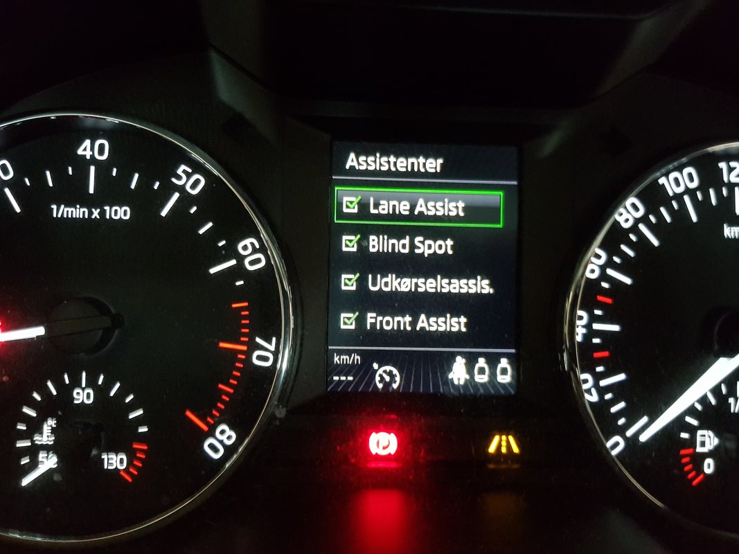

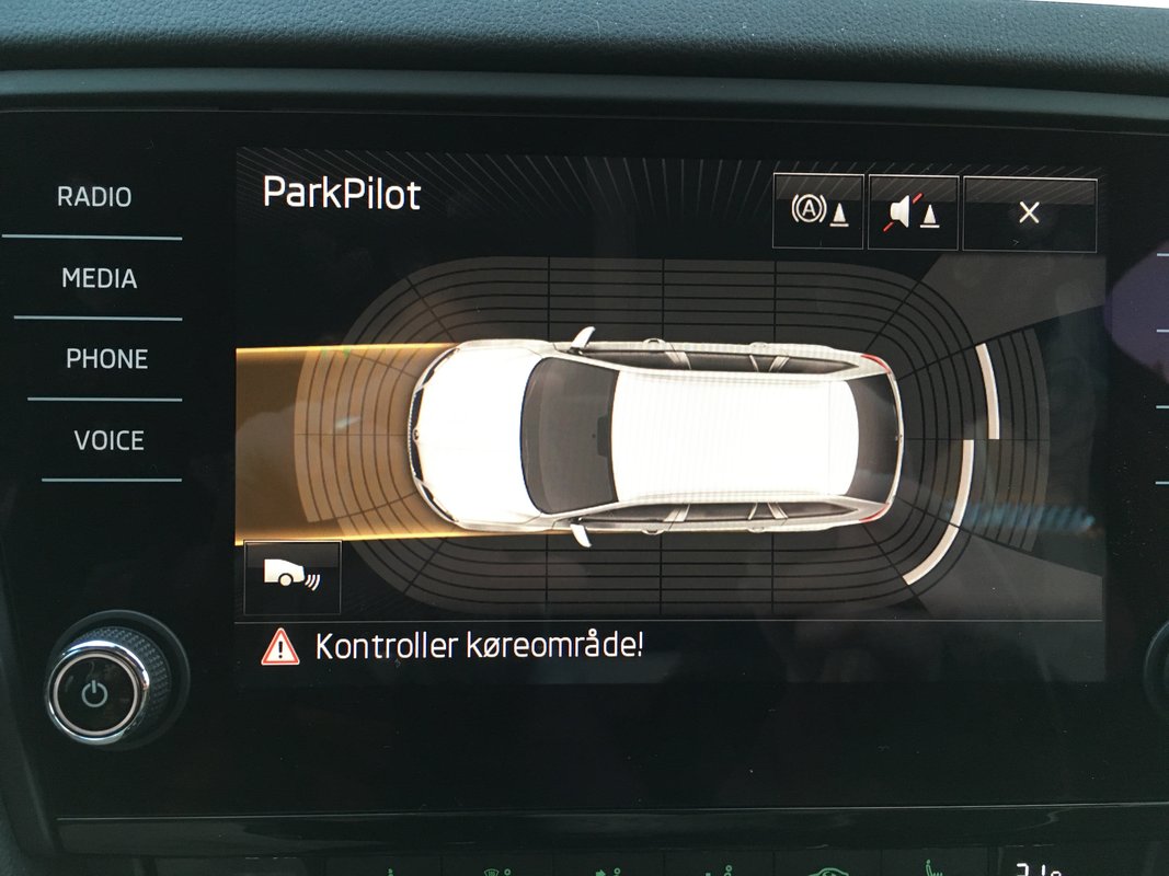

Re: Skoda Octavia Combi 2016

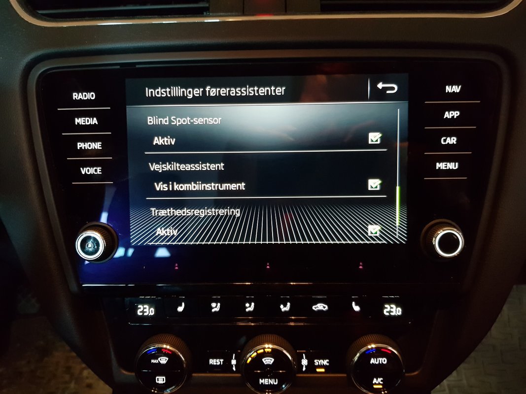

FEDT men hvordan har du fået area view, så du på raderen han se siderne af bilen??kreativ skrev:***Blindspot inkl Rear Traffic Alert
Jeg har blindspot og sensore for og bag men ikke i siderne?
kreativ
- Indlæg: 1294

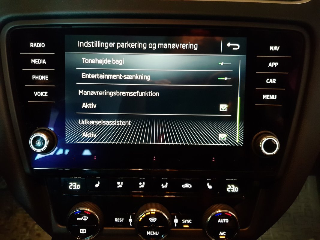

Har du vinget af i udkørselsassistent inde i assistent menuen i kombiinstrument?Schmidt0809 skrev: ↑6. jan 2019, 20:52FEDT men hvordan har du fået area view, så du på raderen han se siderne af bilen??kreativ skrev:***Blindspot inkl Rear Traffic Alert
Ja det har jeg.kreativ skrev:Har du vinget af i udkørselsassistent inde i assistent menuen i kombiinstrument?Schmidt0809 skrev: ↑6. jan 2019, 20:52FEDT men hvordan har du fået area view, så du på raderen han se siderne af bilen??kreativ skrev:***Blindspot inkl Rear Traffic Alert
Ah nu ved jeg hvad du mener
Du tænker på dem som er på hver side af bilen. Det er fordi jeg har Park assist (PLA) bilen har 12 sensorer i alt og derved får den 360 grader hele vejen rundt.
Ahhh det giver mening, tak!kreativ skrev:Ah nu ved jeg hvad du mener![]()

kreativ skrev: ↑6. jan 2019, 20:37***Blindspot inkl Rear Traffic Alert
Jeg var egentlig gået i gang med at eftermontere blindspot for knap 2 år siden og fik også det hele op at køre med nogle midlertidige LED advarselslamper inde i kabinen. Da Octavia facelift blev præsenteret kunne man bestille med org. blindspot med LED advarsel i spejlglassene. Derfor skulle projektet selvfølgelig laves 100% som fra fabrikken så 2 nye spejlglas med nedblænd blev købt hjem![]()
Holdere til radarer
Radar monteret
Dejligt med en som også ikke hele tiden tænker på kan det betale sig at lave på bilen, men hellere det skal laves fordi der er en udfordring og det er altid lækkert med mere udstyr

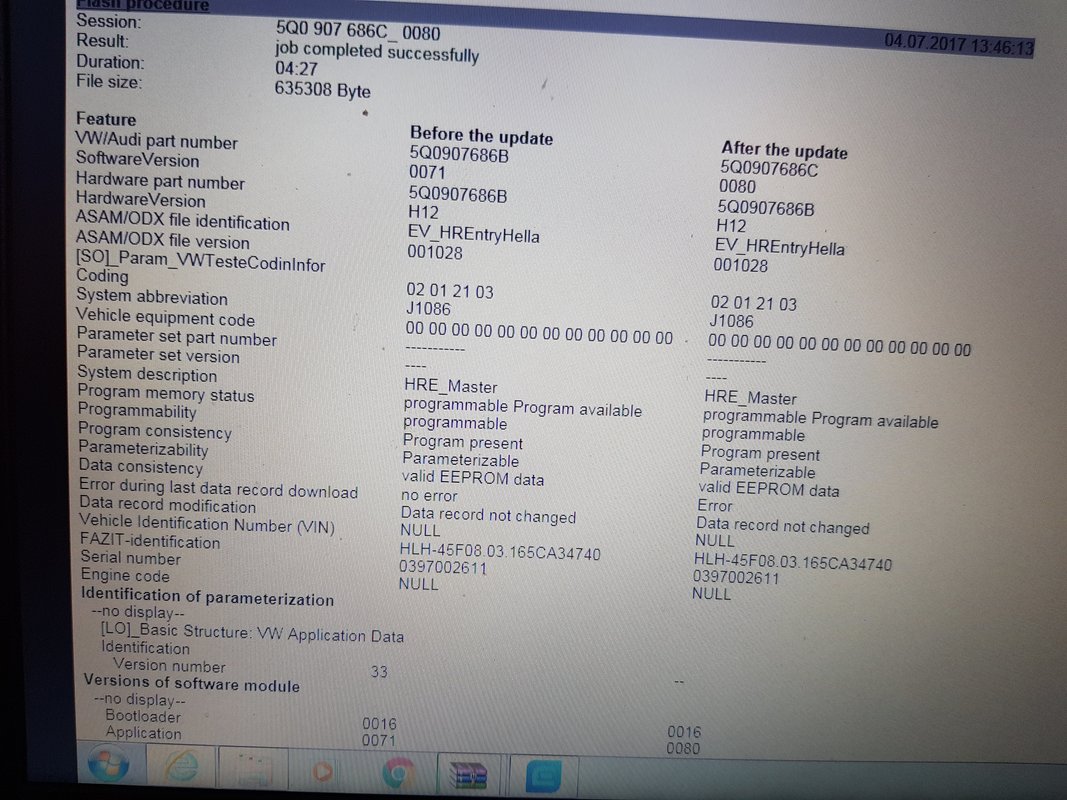

Er der en grund til at du ikke har smidt SW 0081 i den ? 5Q0907686C_0081
Ja fordi 081 ikke er til Octavia og der findes ingen korrekt datasæt

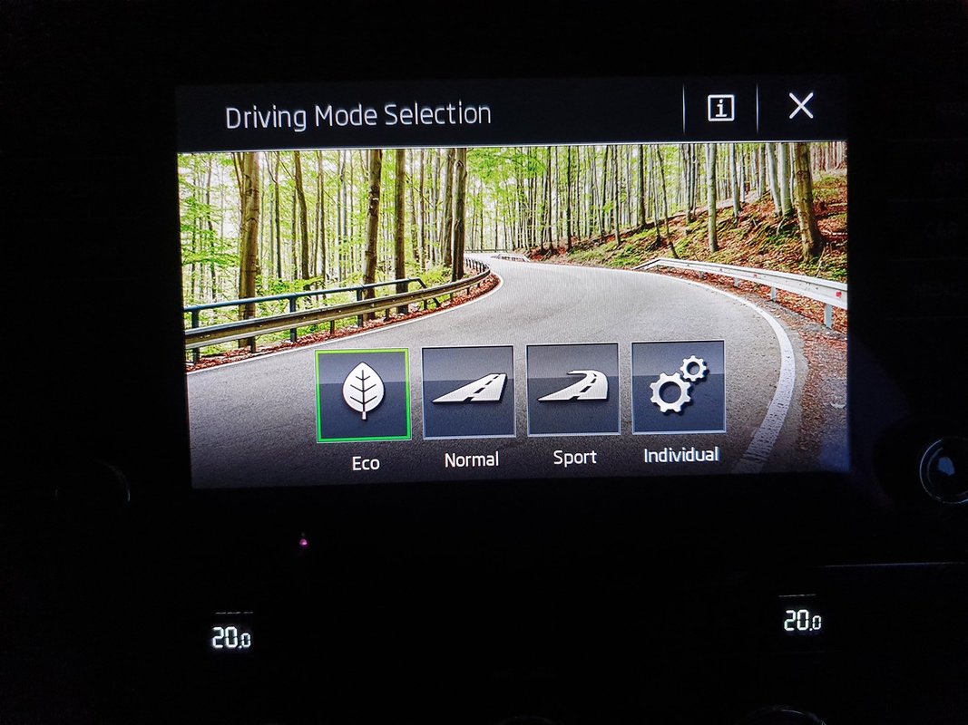

Men her er da et enkelt lille "hygge" projekt jeg lavede på den forleden

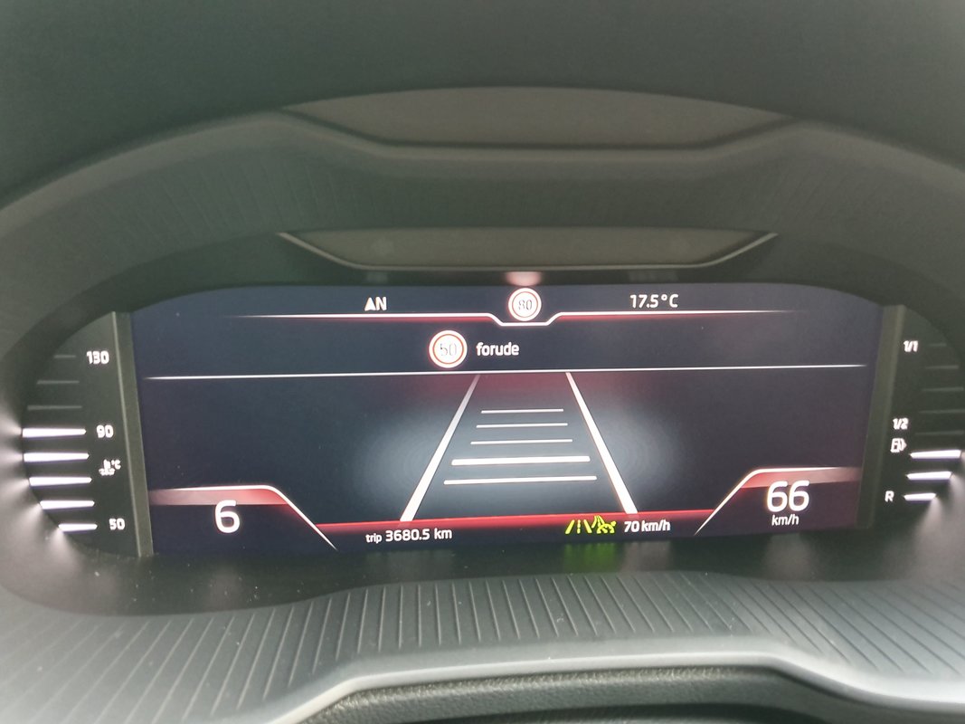

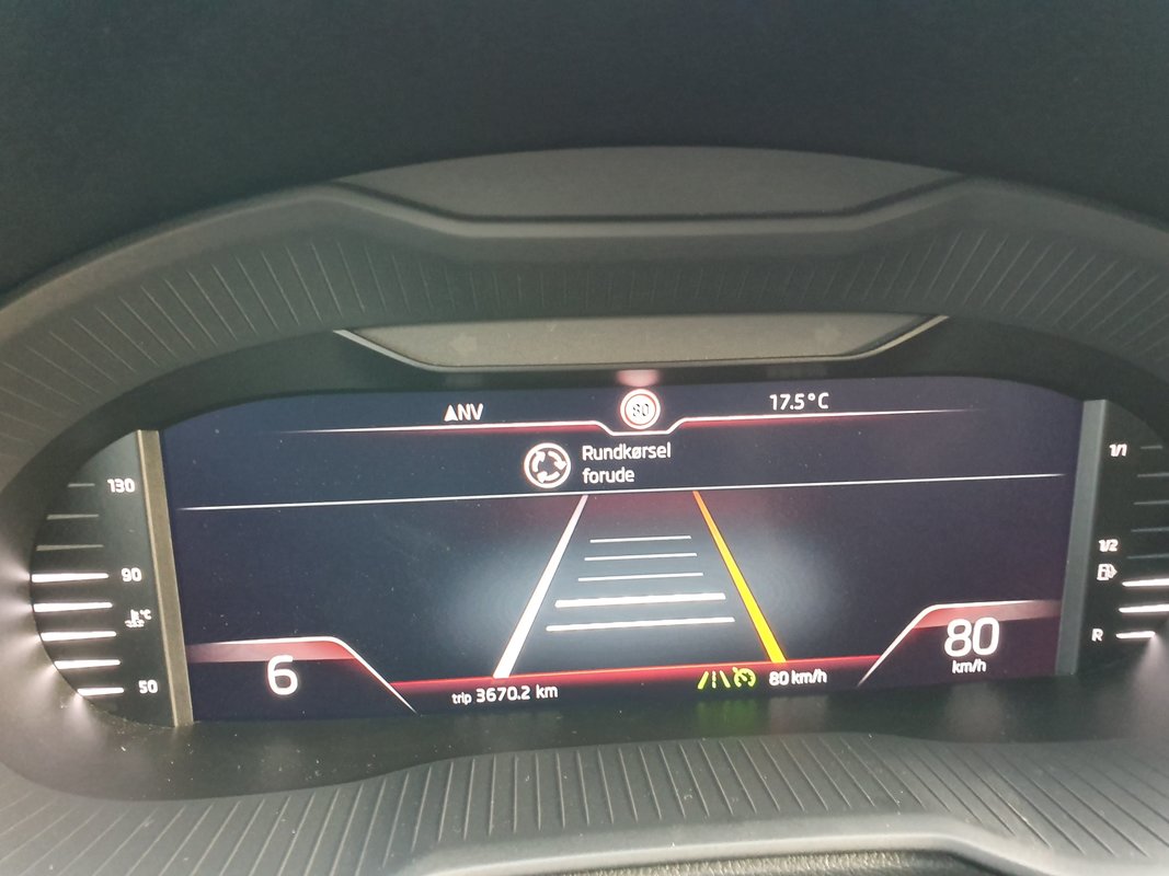

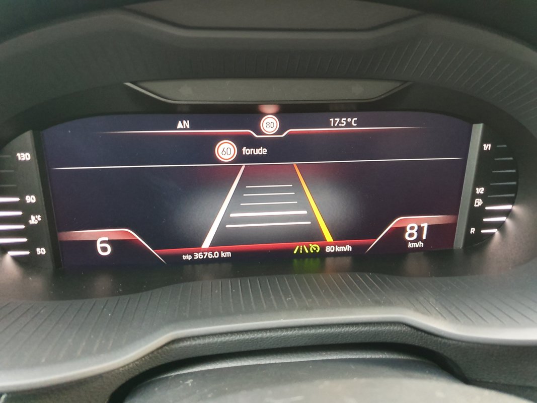

***Predictive ACC - Forudsigende ACC***
Jeg havde egentlig planer om der ikke skulle laves mere ved octaviaen da den nok skal sælges om 1 års tid men jeg blev alligevel nysgerrig på om det overhovedet var muligt at opgradere/eftermontere fra ACC til Predictive ACC altså en ACC som scanner forud i samarbejde med kamera i forruden samt navigationen.
Jeg kan desværre ikke tage credit for denne udfordring men nyder alligevel at det hele spiller max
Tak til en god ven over grænsen.
Men Danmarks første Octavia 3 med Predictive ACC
Bilen justerer selv hastigheden efter fart tavler samt bremser ned ved hårde sving samt ved rundkørsler
Et lille udpluk hvad Predictive går ud på
https://www.youtube.com/watch?v=CfCjEvaaa5U
P.s. billeder er taget tidligt imorges på en strækning hvor der ingen trafik er så hold venligst en fornuftig tone
Jeg får taget nogle flere billeder/videoer når jeg får sat en håndfri løsning på.

Kan dette laves på en ny superb med acc og skiltekenkendelse
- jencka
- Indlæg: 1024
- Has thanked: 315 times
- Been thanked: 194 times
Et ord. WOW............

Er det noget man kan lave med VCDS eller kræver det også skift af hardware?kreativ skrev:Troede ikke der blev holdt øje med tråden mereMen ja octaviaen skal skiftes ud efter sommerferien så jeg har ikke ville gå i gang med flere projekter på den
Men her er da et enkelt lille "hygge" projekt jeg lavede på den forleden![]()

kreativ
- Indlæg: 1294
- Tilmeldt: 14. dec 2009, 16:01
- Geografisk sted: Horsens
- Has thanked: 3 times
- Been thanked: 139 times
Langt under udbudspris
